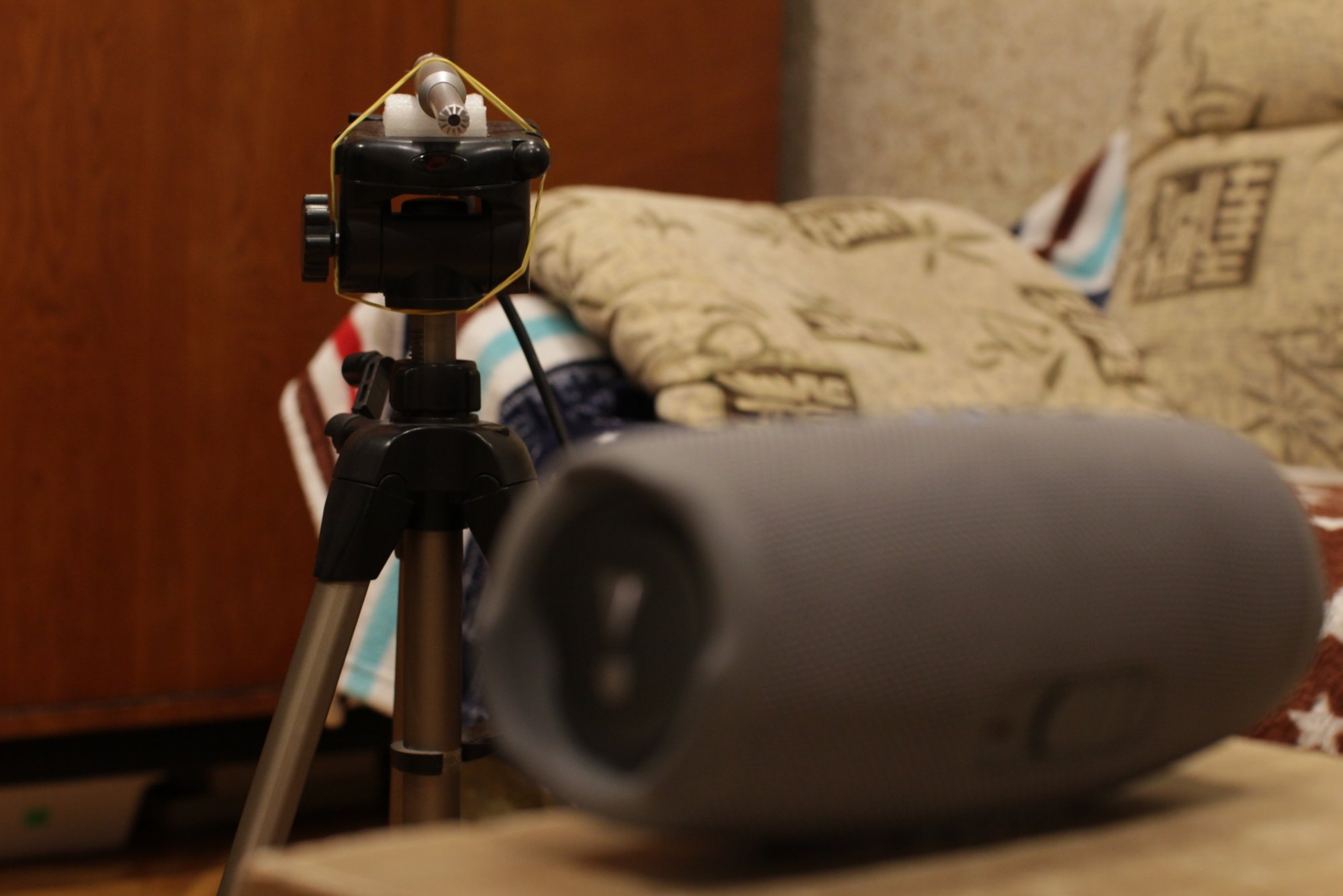

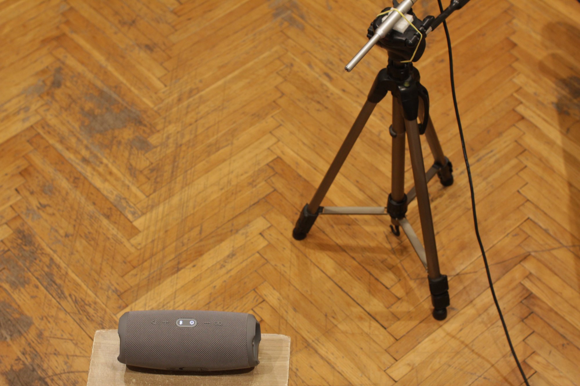

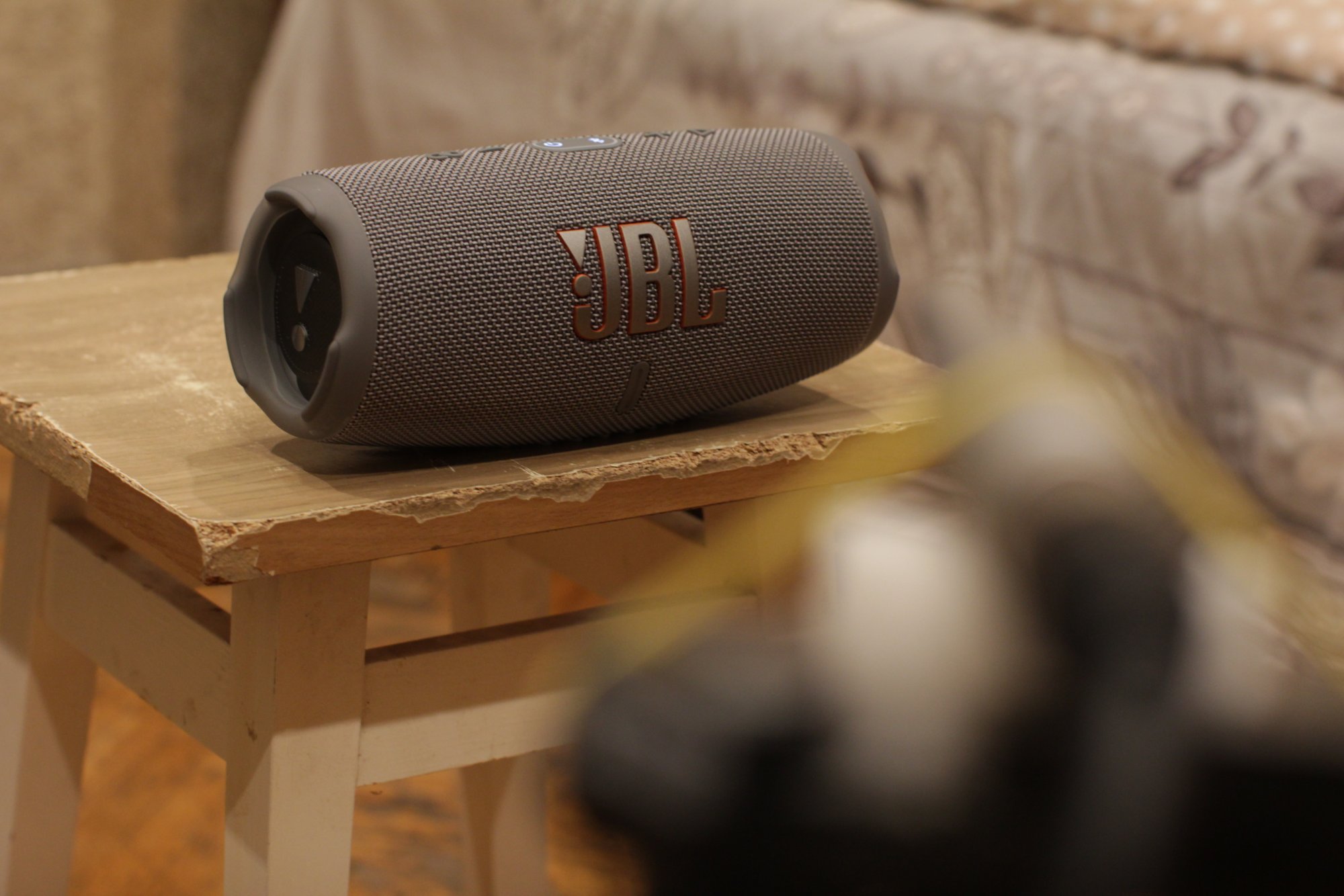

Улица -зачем? В комнате, на табуреточке, в центре , уровень не наваливать, чтобы комнату не заводить.
Сами увидите и поймете, что вы слушаете не в упор, а на дистанции хотя бы полметра. Это реальность. А ближнее поле нужно увидеть район нижнего среза, всего лишь.

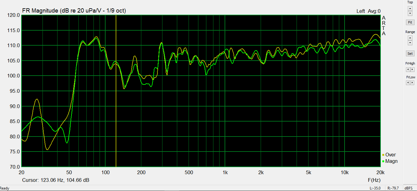

На табуреточке в комнате, до микрофона 50 см.
Желтый график прямо напротив морды (на оси), зеленый сбоку примерно под углом 30 градусов
Колонка JBL Charge 5. Думаю не надо объяснять что изрезаная АЧХ в области НЧ это влияние помещения и его резонансов/ стоячих волн (хотя могу ошибаться, спецы поправят)
Также прилагаю аудиозапись с этой точки если кому интересно
Верю, аксакал, верю! Совершенно достоверная картинка, браво! И ачх красивая.

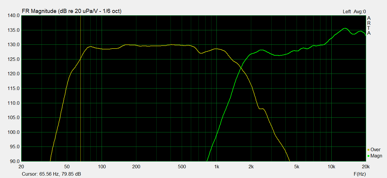

АЧХ усилителей НЧ и ВЧ
Измерения производились на среднем уровне громкости

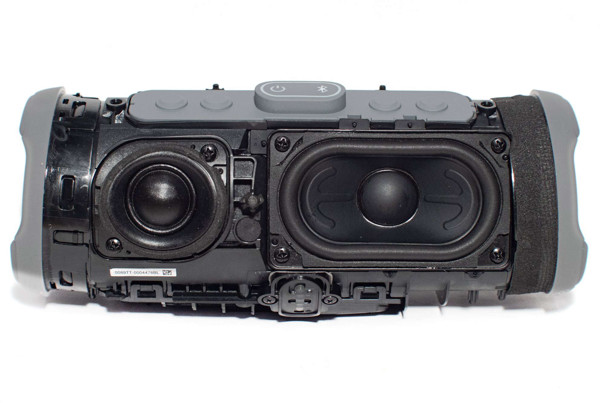

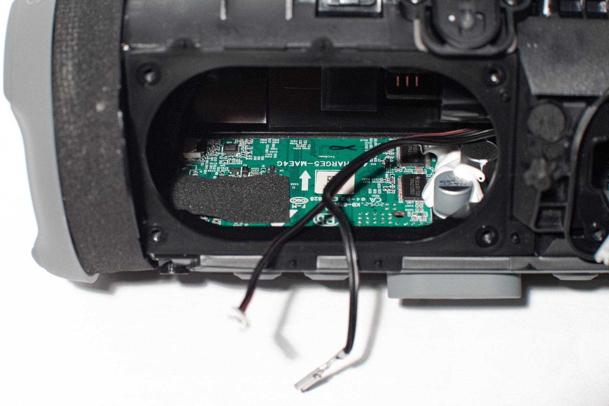

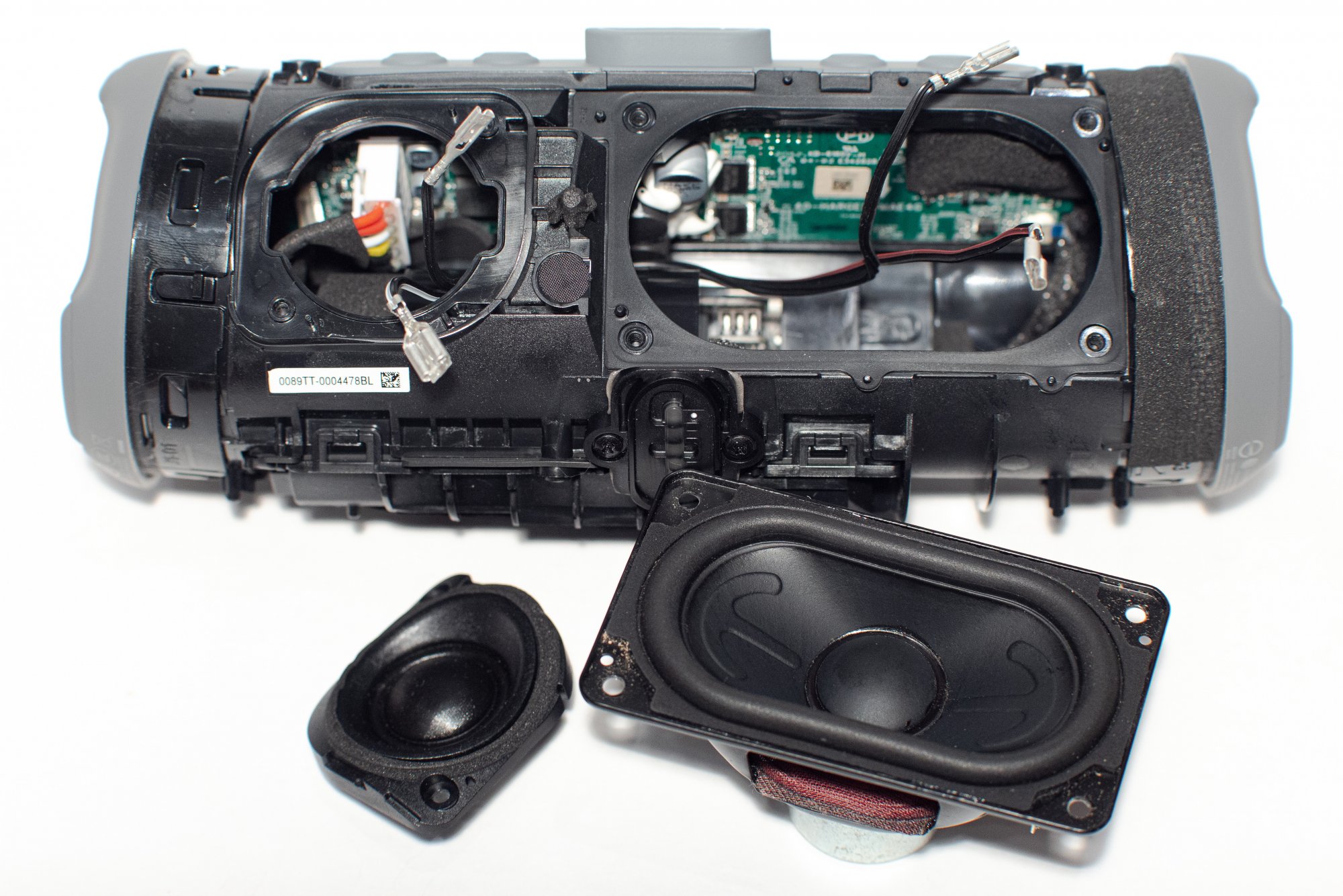

Внешний вид без кожуха

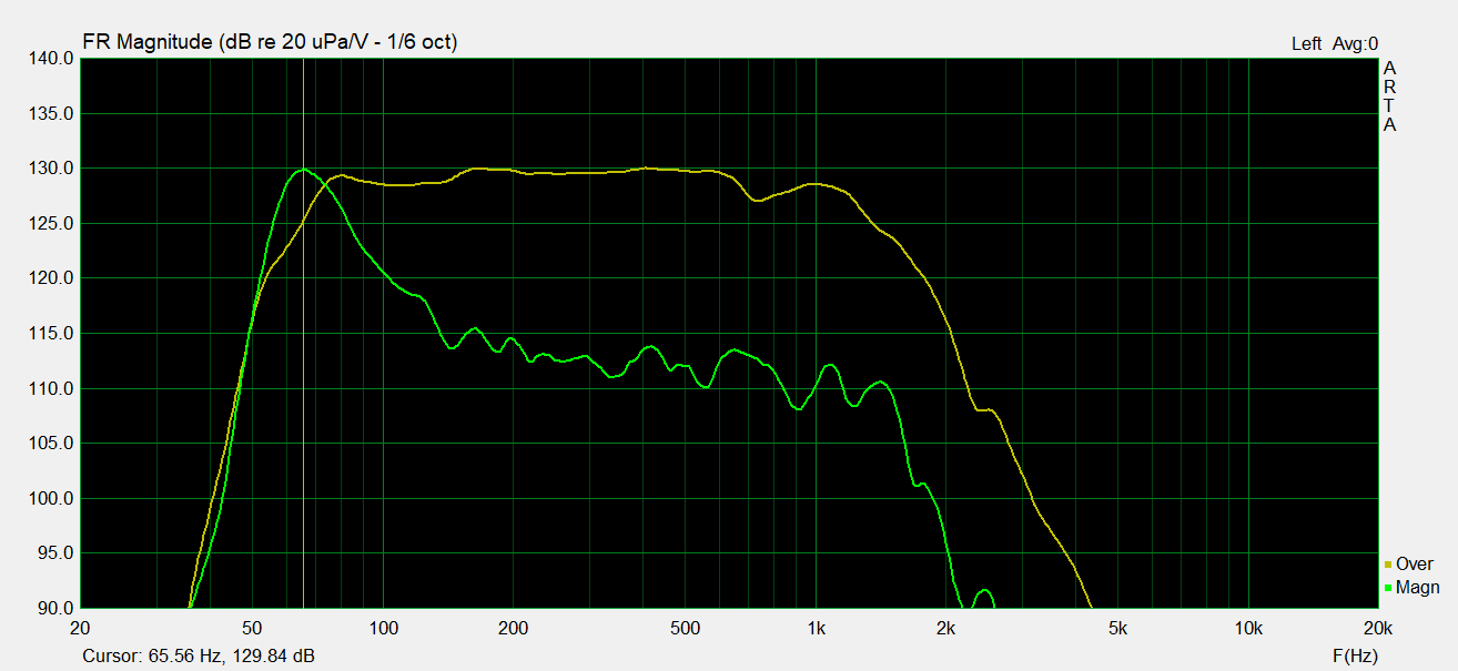

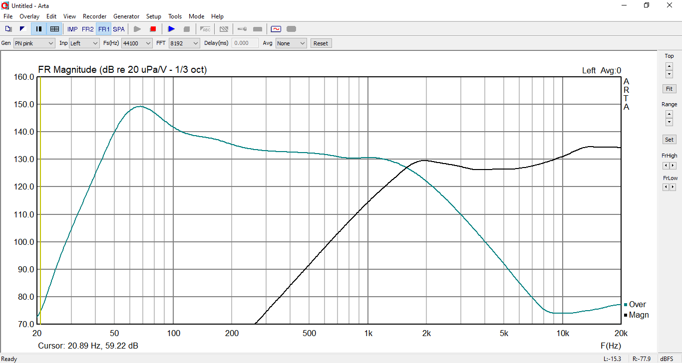

АЧХ динамиков от родного усилителя + пассивный излучатель
Измерял приблизительно с одинакового расстояния (30-40 мм на оси) методом последовательного отключения динамиков
Пока ковырялся с выкручиванием динамиков, прослушиванием и так далее, заметил интересный эффект который дают резонаторы (пассивные излучатели). Насколько известно фазоинвертор на частоте своей настройки имеет максимальную амплитуду, а динамик минимальную. Так вот если плотно закрыть пассивные излучатели, то при прослушивании музыки на достаточно высокой громкости слышно и видно как динамик превышает свой нормальный ход и появляются сильные искажения (пердеж)

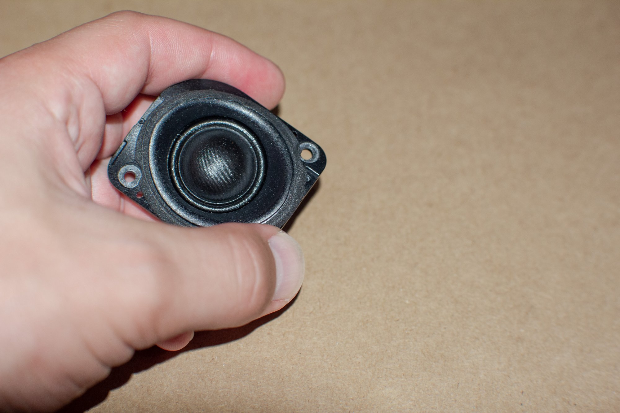

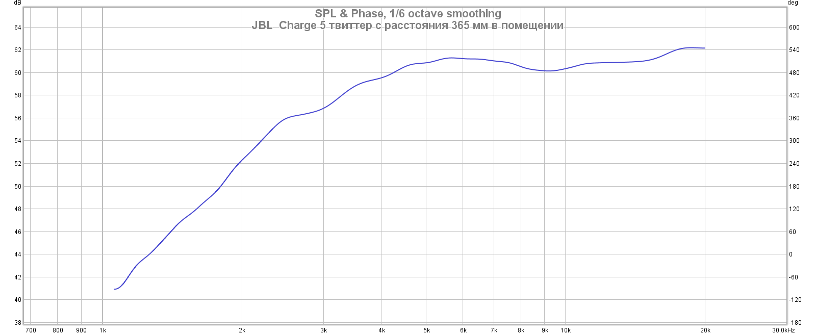

Параметры твиттера которые удалось измерить (на 100% достоверность не претендую):
Сопротивление постоянному току - 3,4 Ом
Диаметр диффузора - 25 мм
Fs = 1986.84 Hz
Qt = 0.80
Qes = 3.79
Qms = 1.01

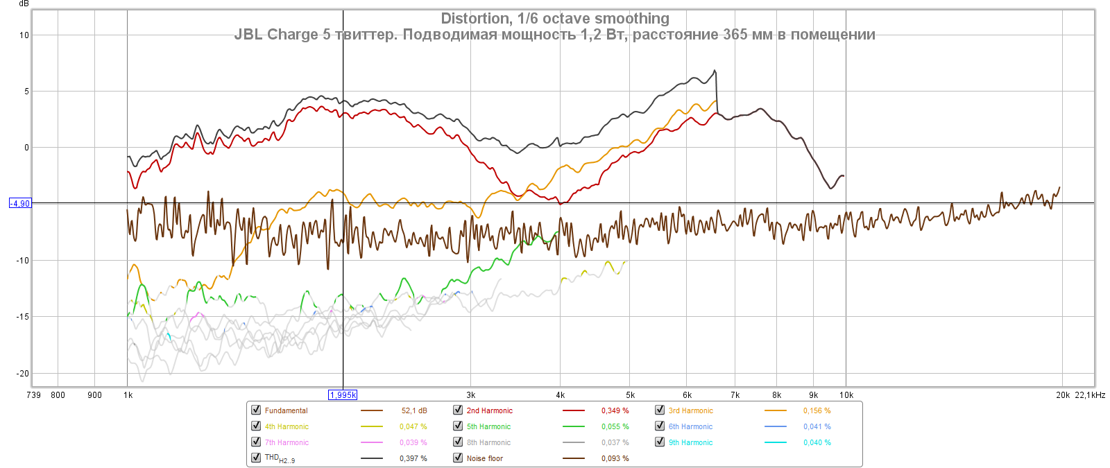

Оговорка о том как измерял подводимую мощность. Я запускал синусоиду на частоте 1000 Гц и измерял мультиметром напряжение на подводящих контактах. Может надо было напряжение без динамика измерить, как считаете?
