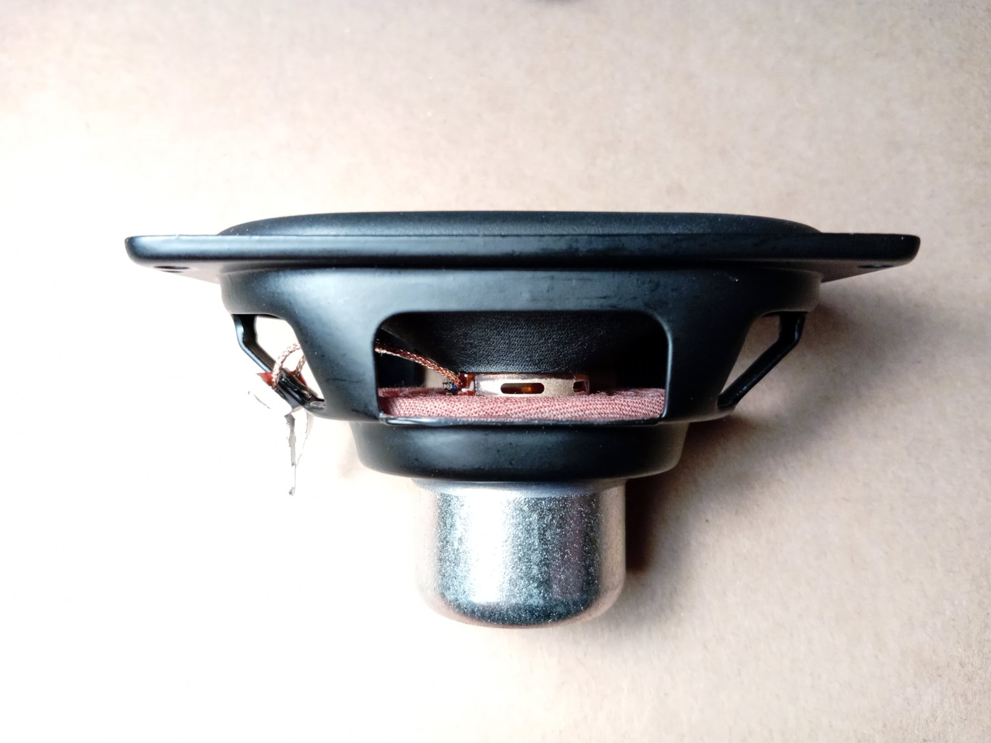

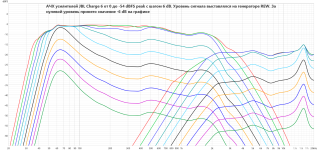

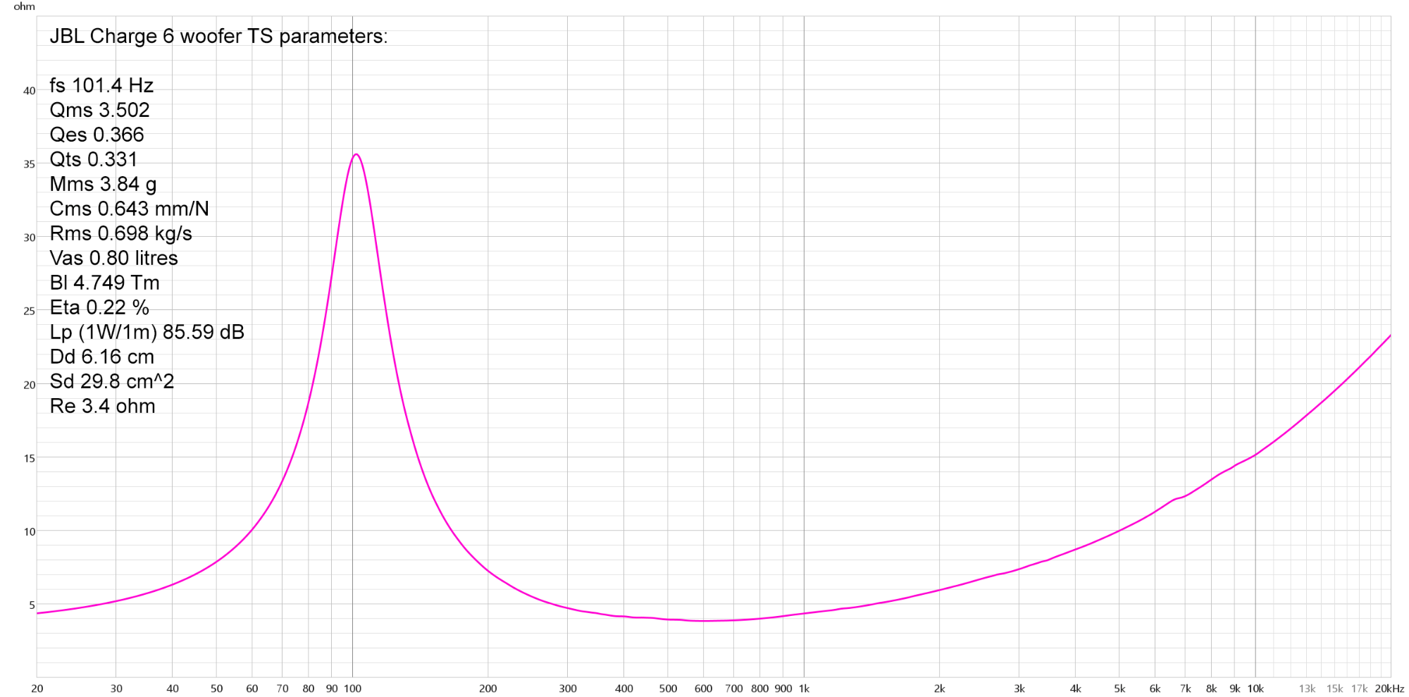

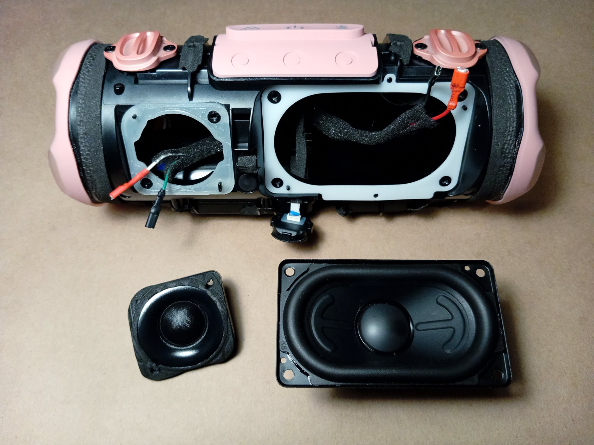

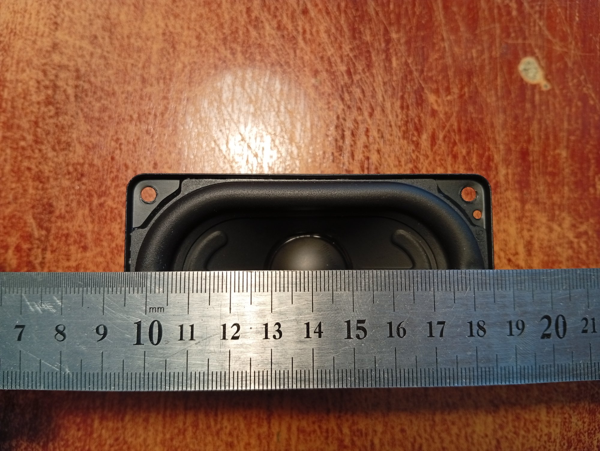

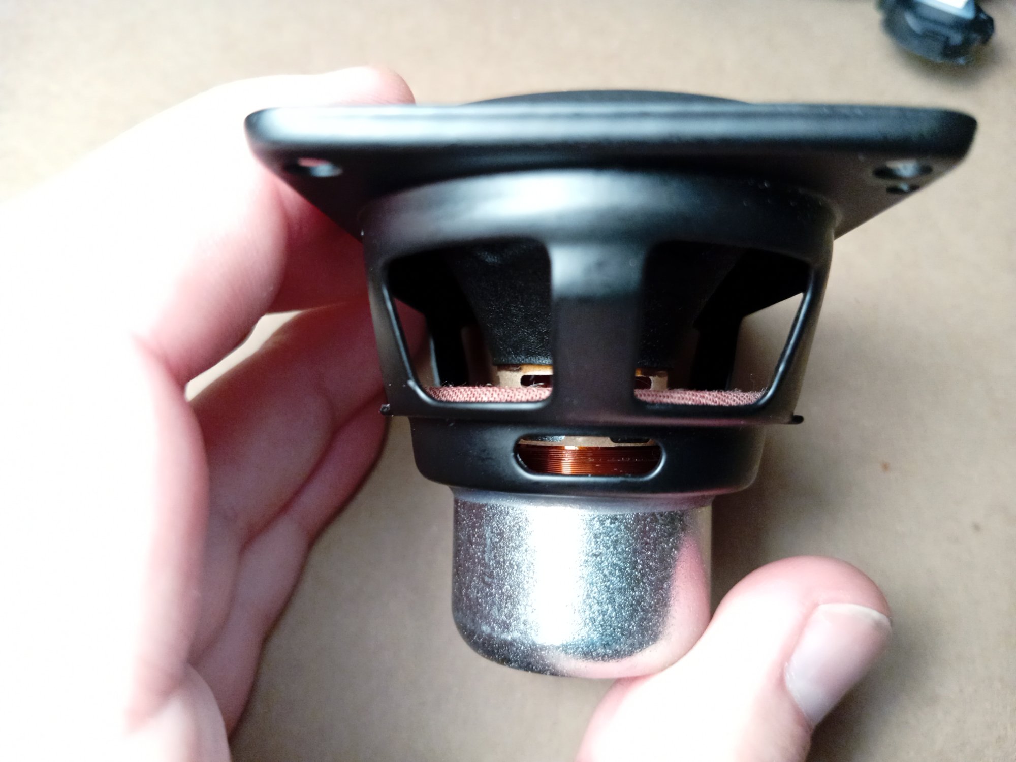

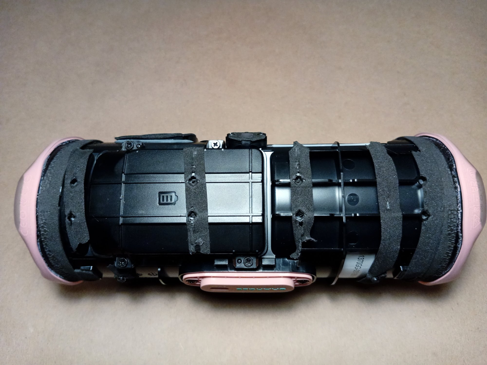

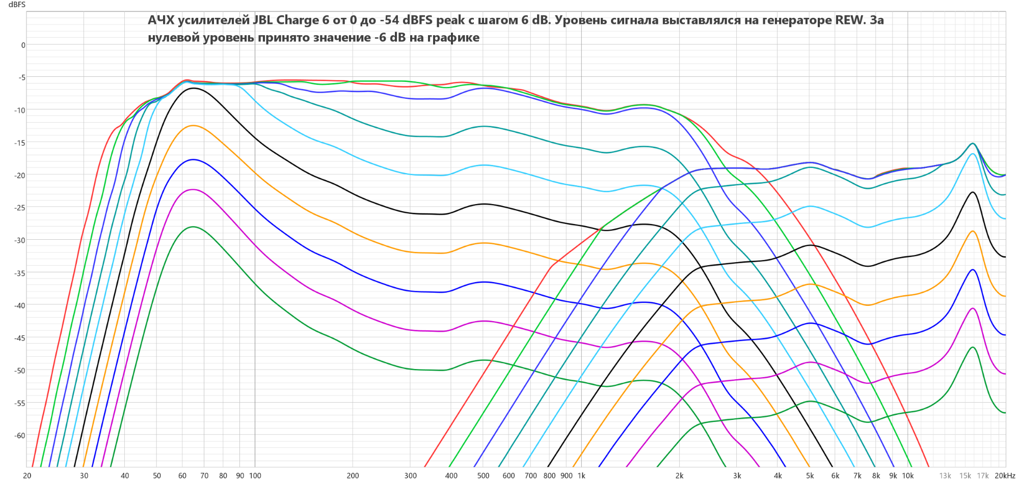

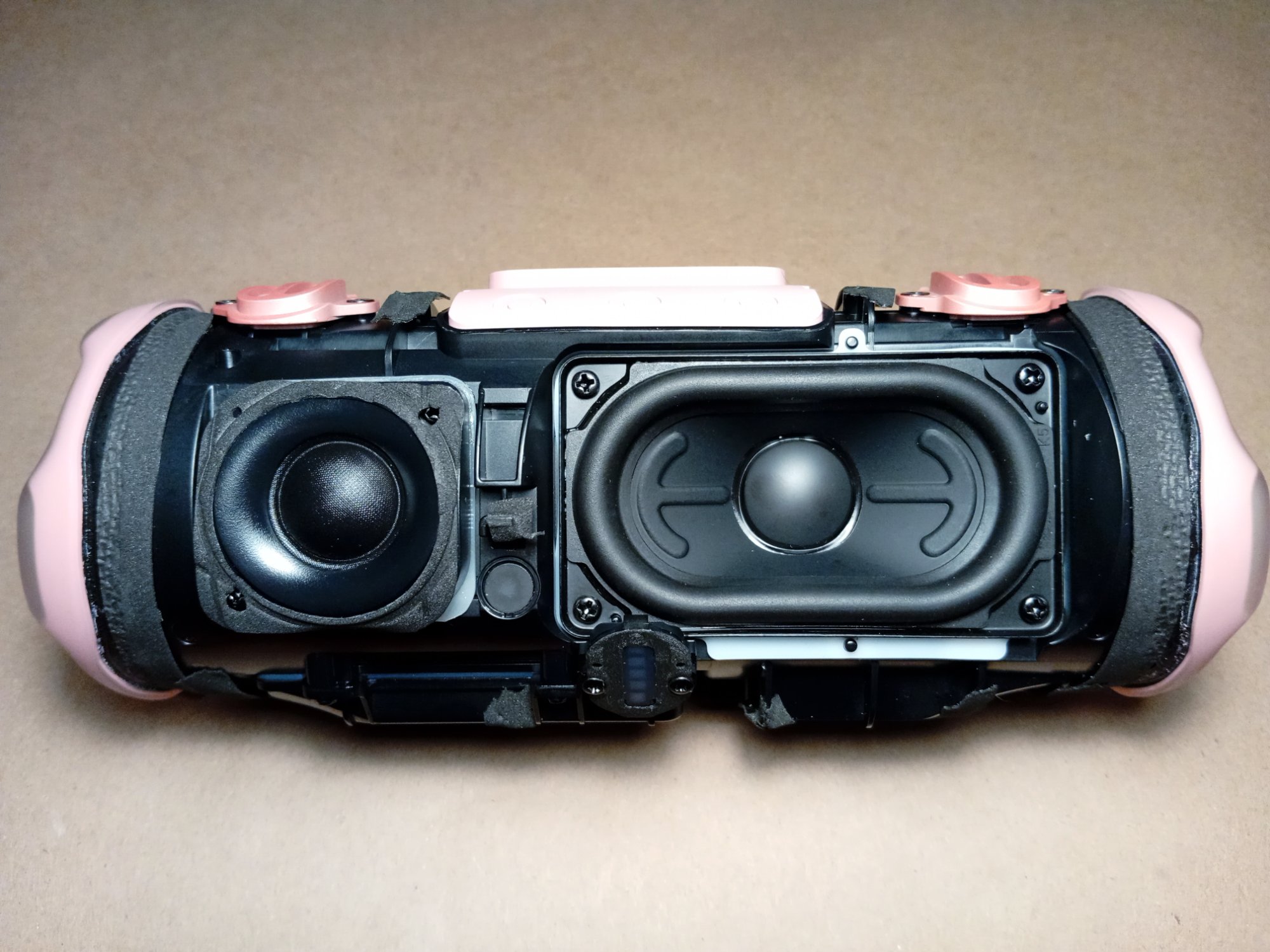

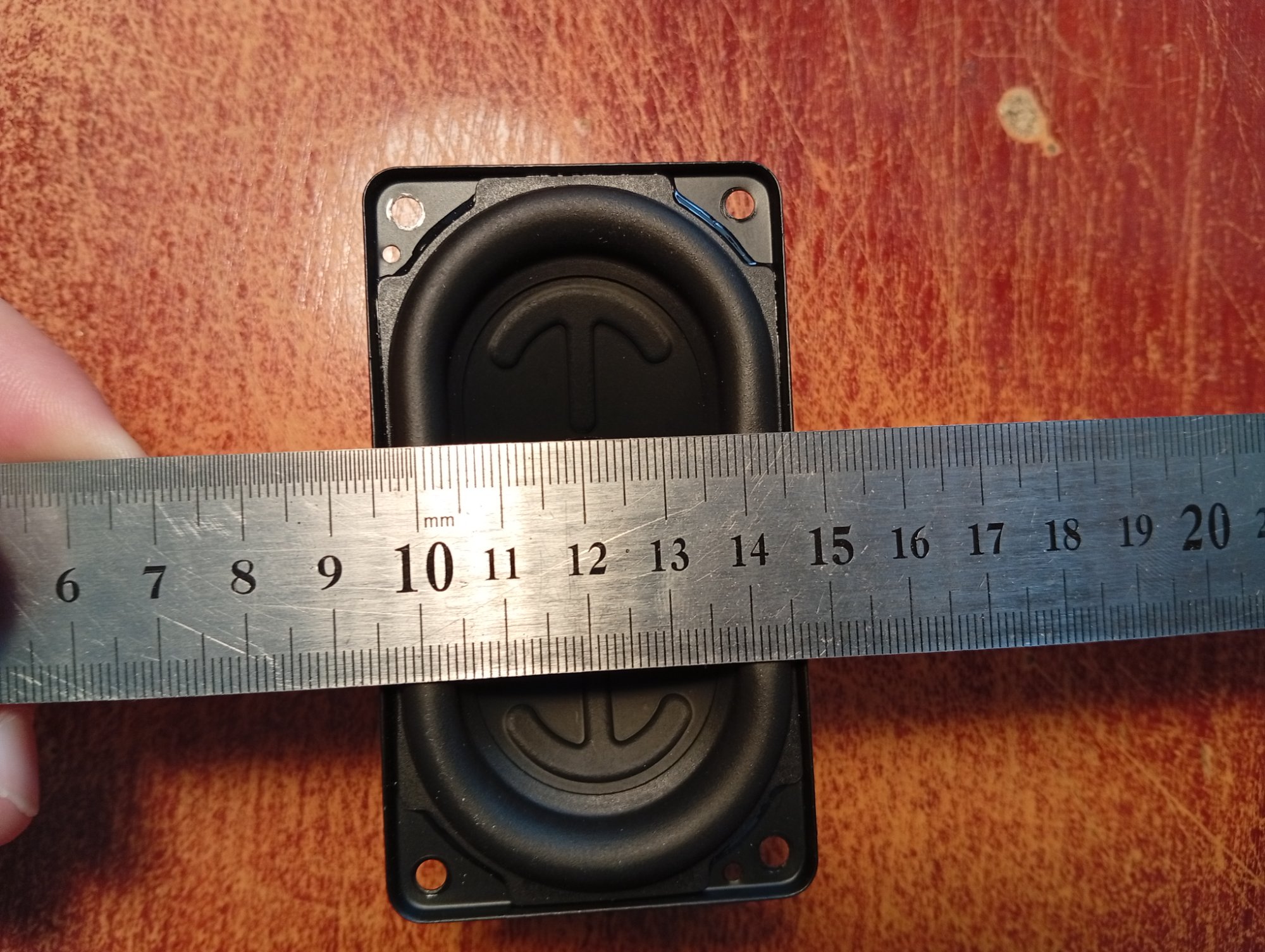

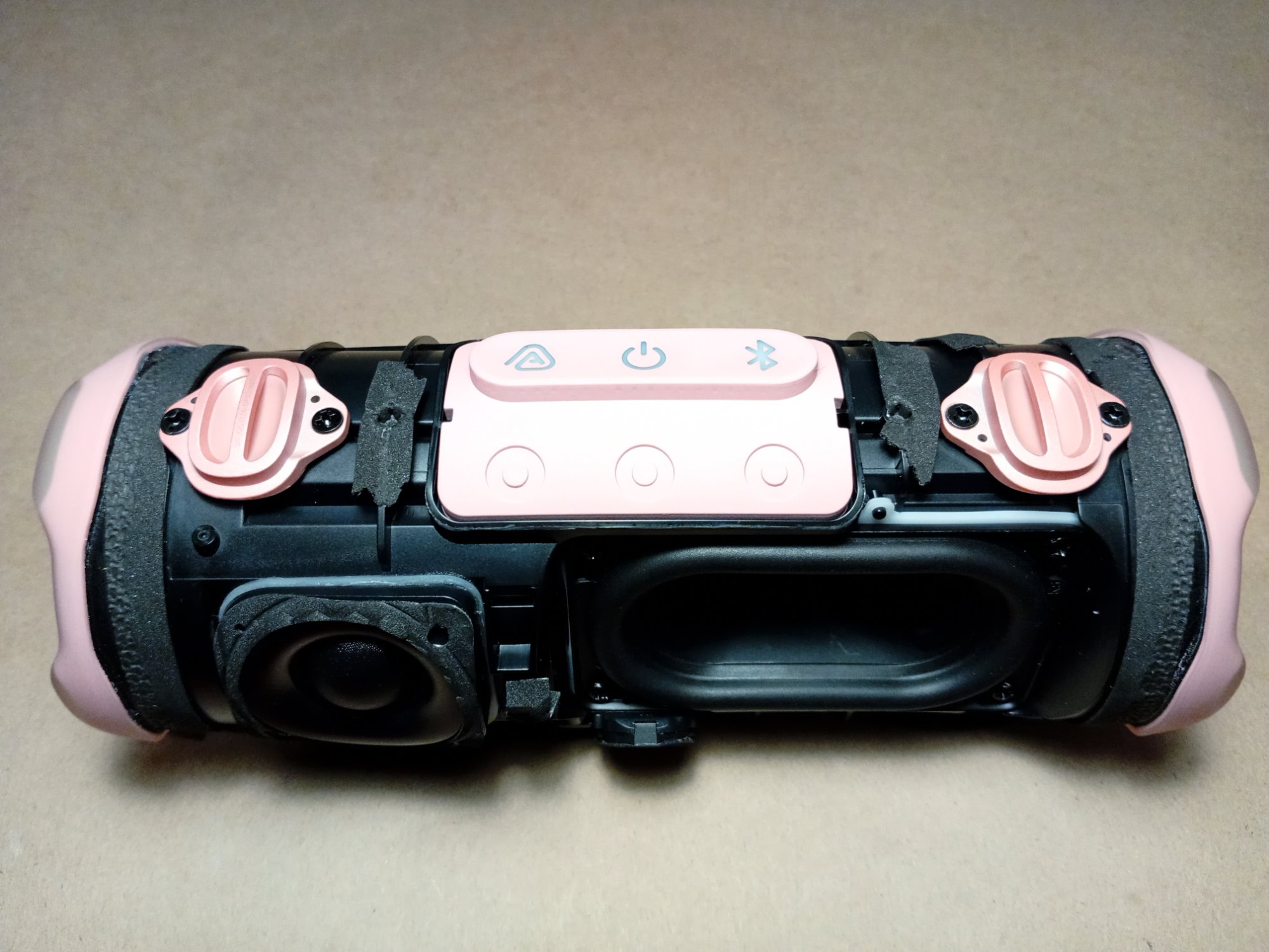

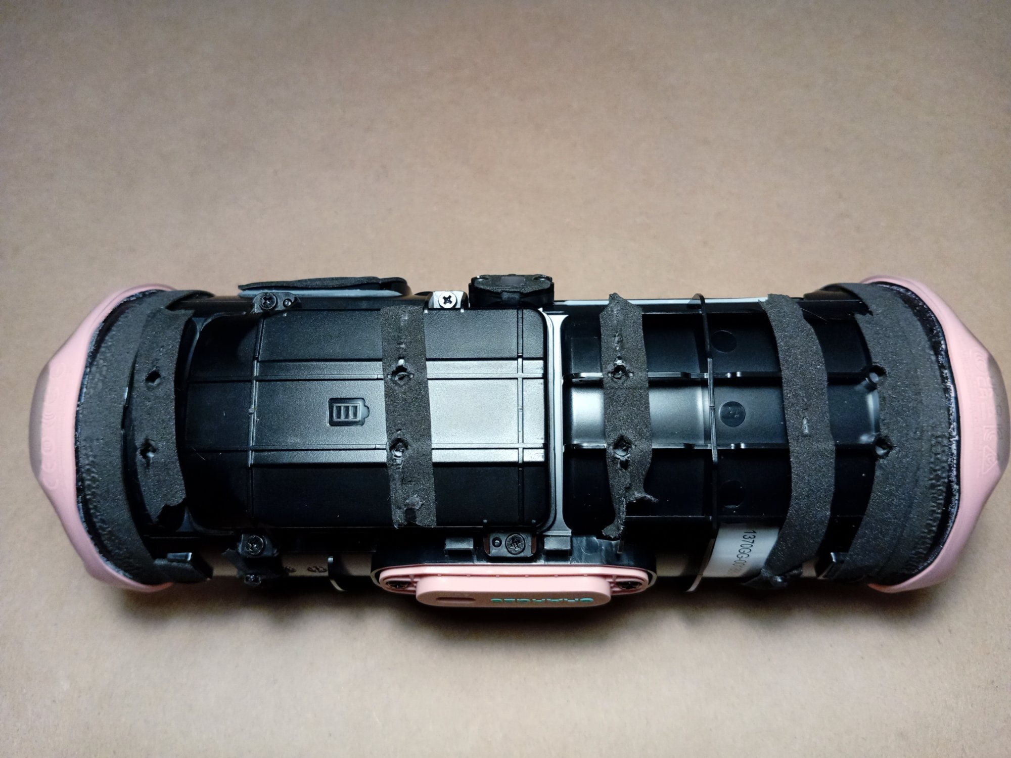

Замер усилителей и параметров динамика

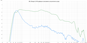

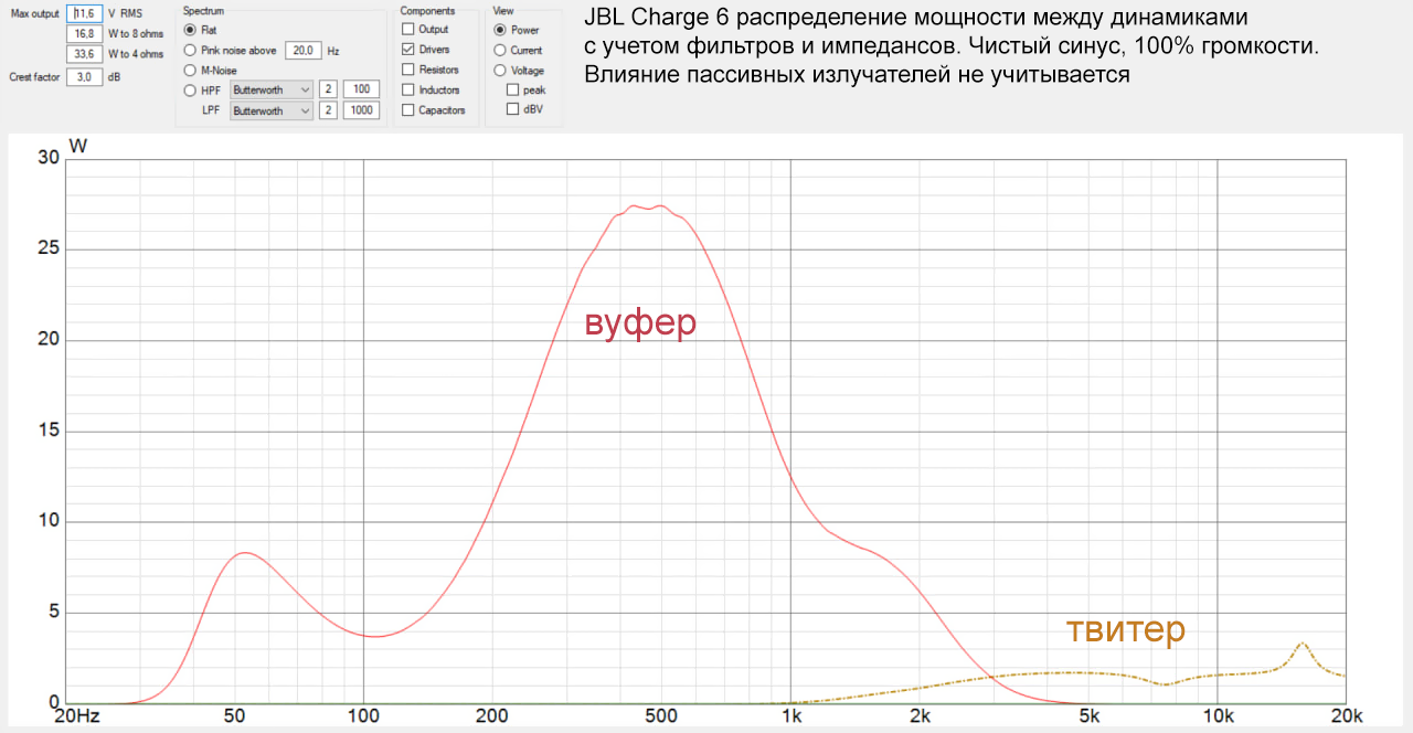

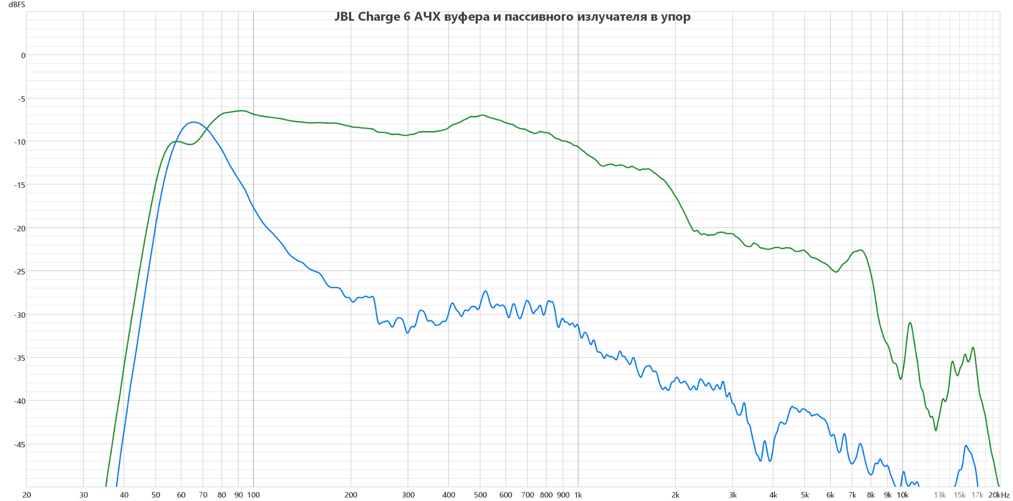

Примерное распределение мощности на 100% громкости с учетом импедансов и фильтров, а также АЧХ вуфера и пассивного излучателя в ближнем поле
