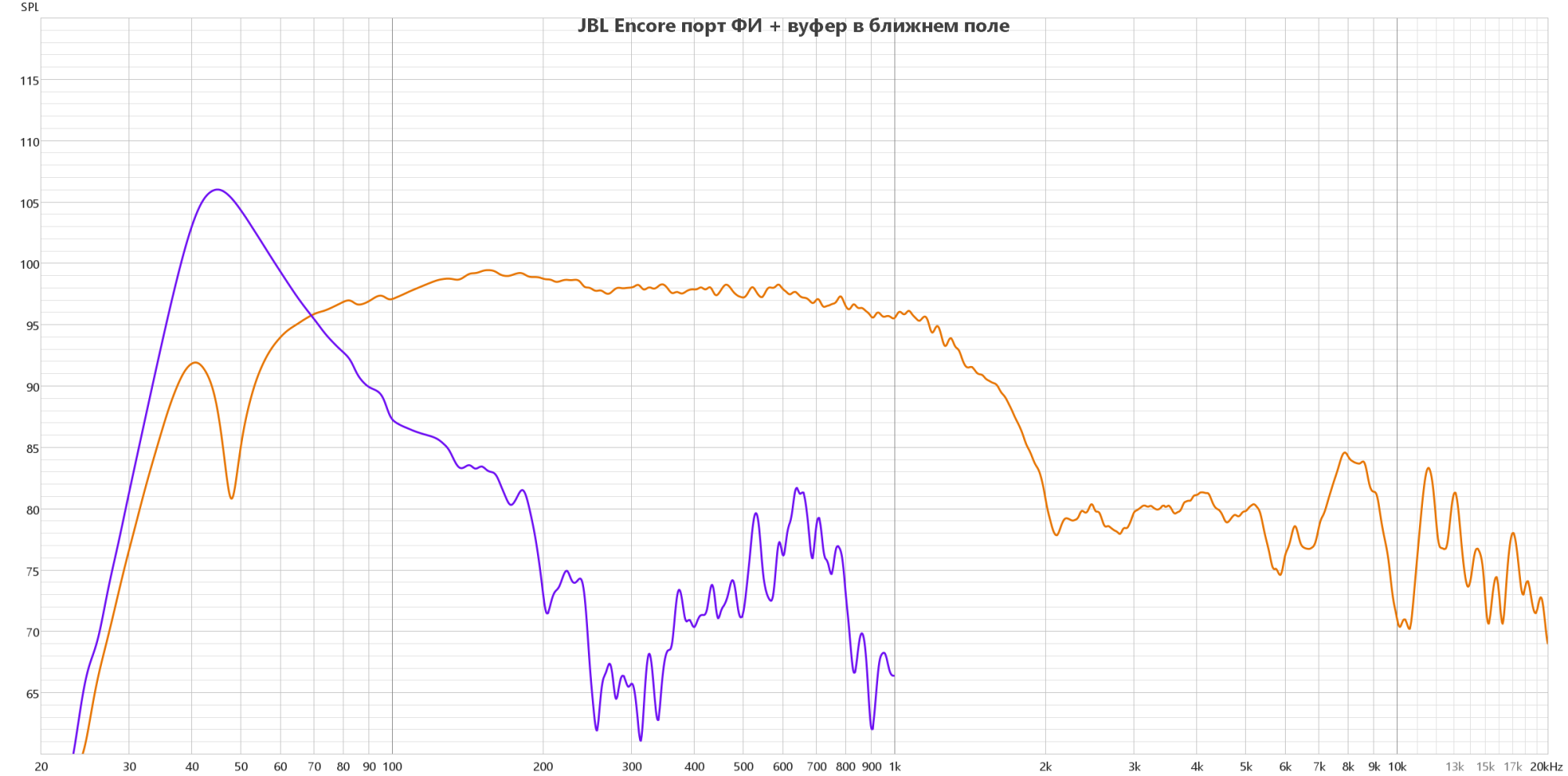

АЧХ усилителя и вуфера с портом в ближнем поле

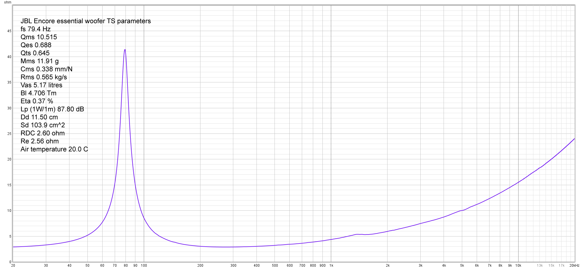

    94 KB · Просмотры: 61

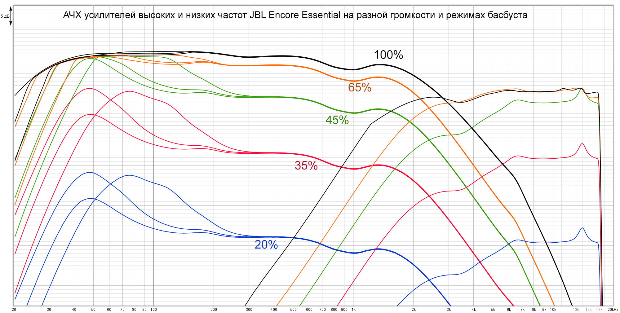

    346.4 KB · Просмотры: 67
