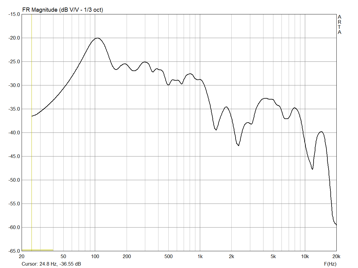

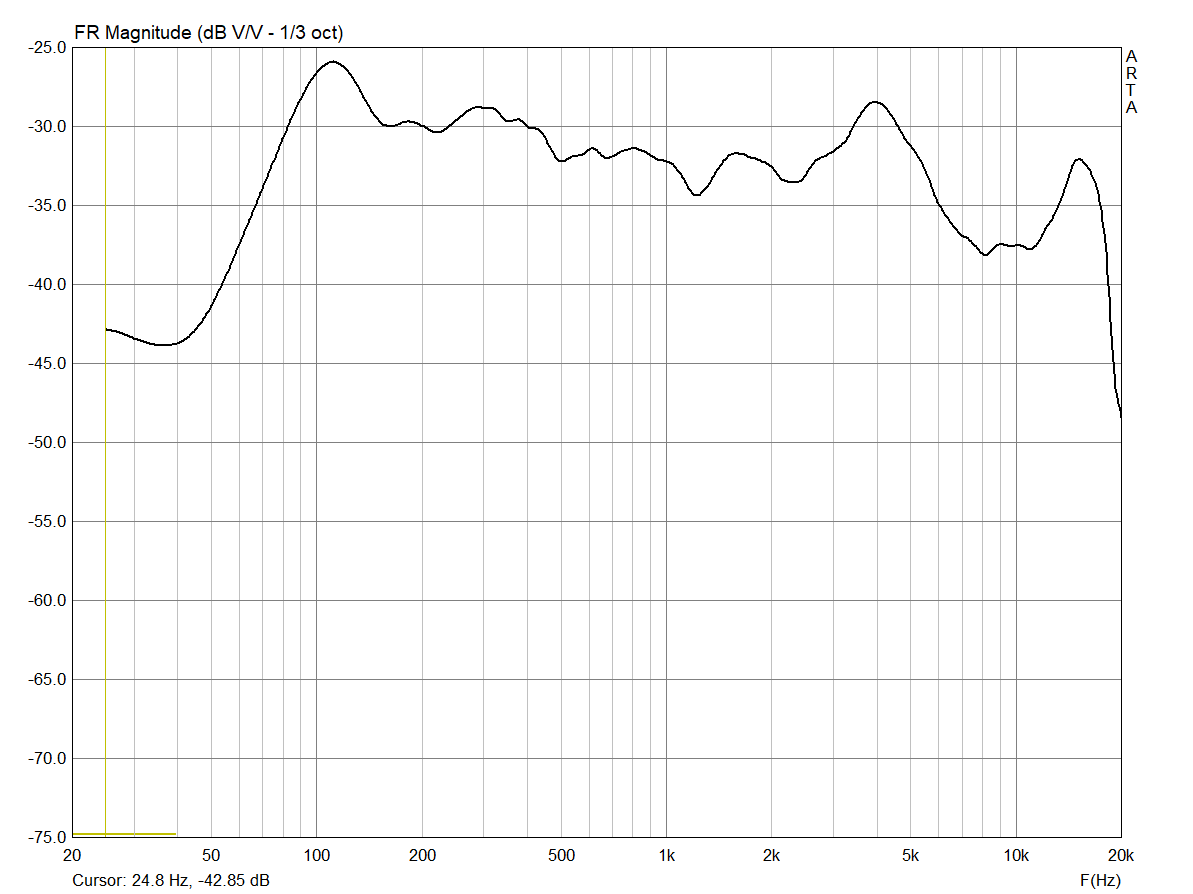

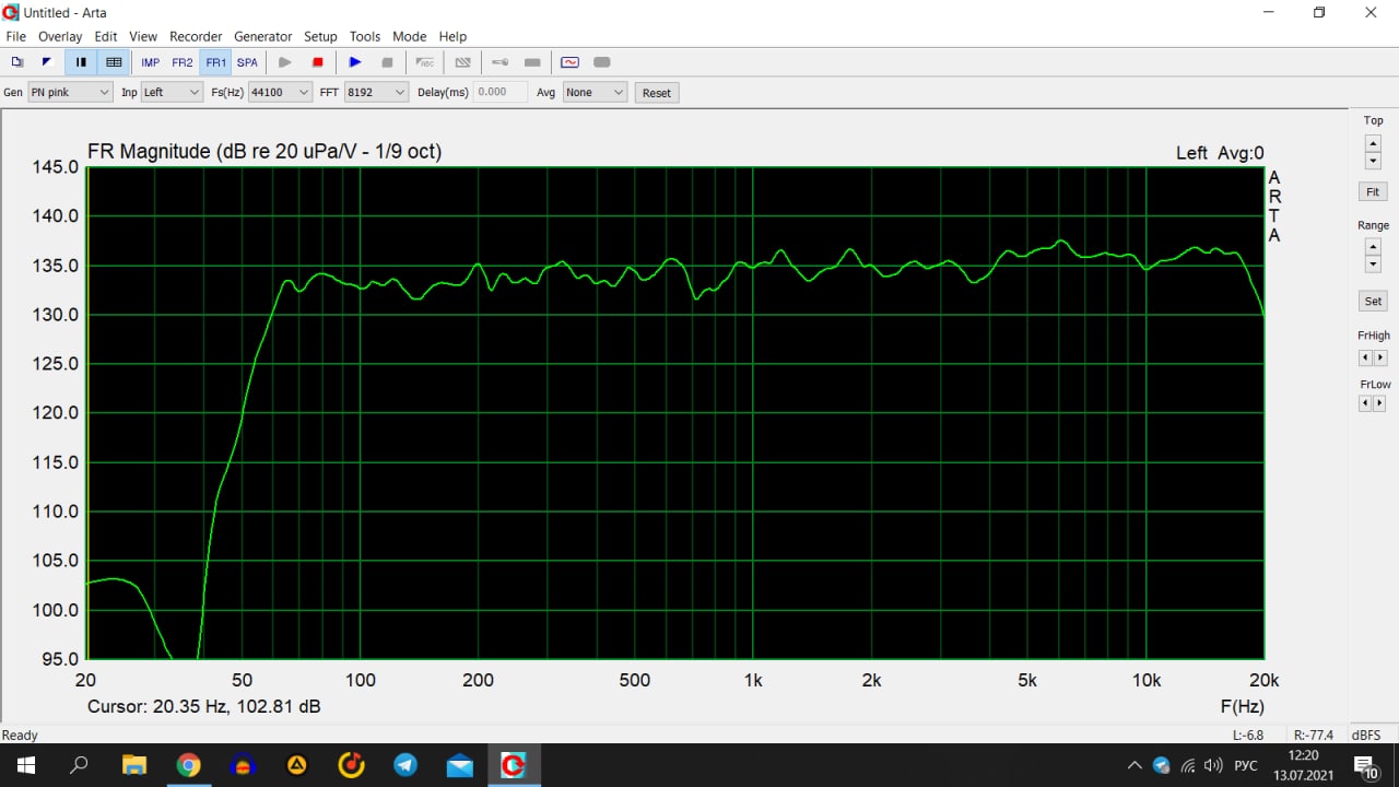

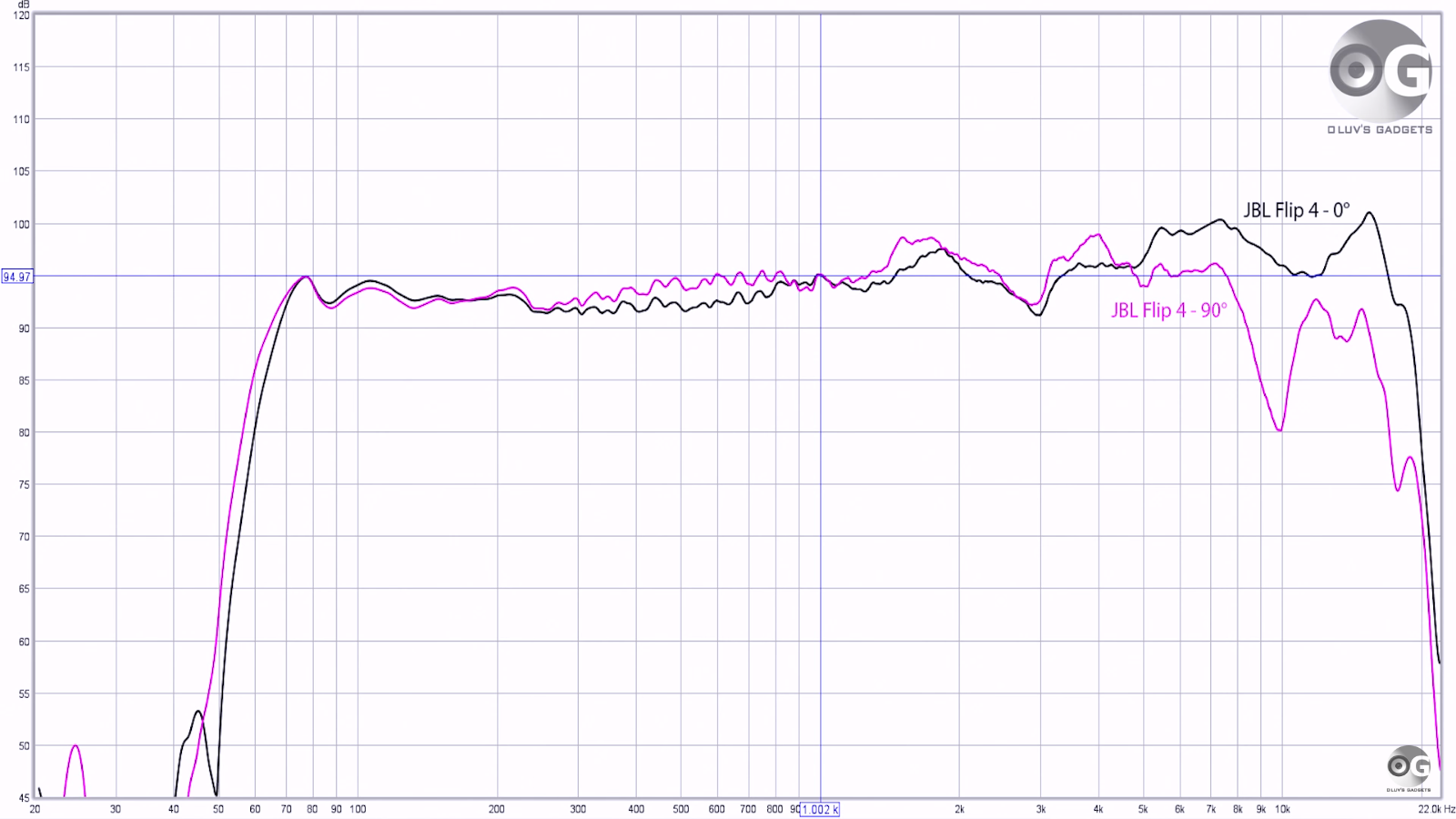

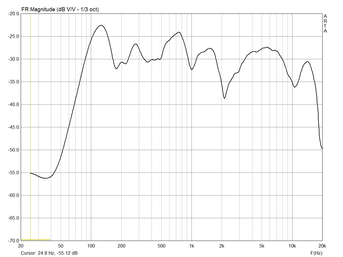

Странная АЧХ у автора темы. Она явно играет ниже 100 Гц
Относительно общей кривой АЧХ, внизу они смело тянут до 70 Гц.
Расскажите от куда Ваши графики, как снимали и чем.

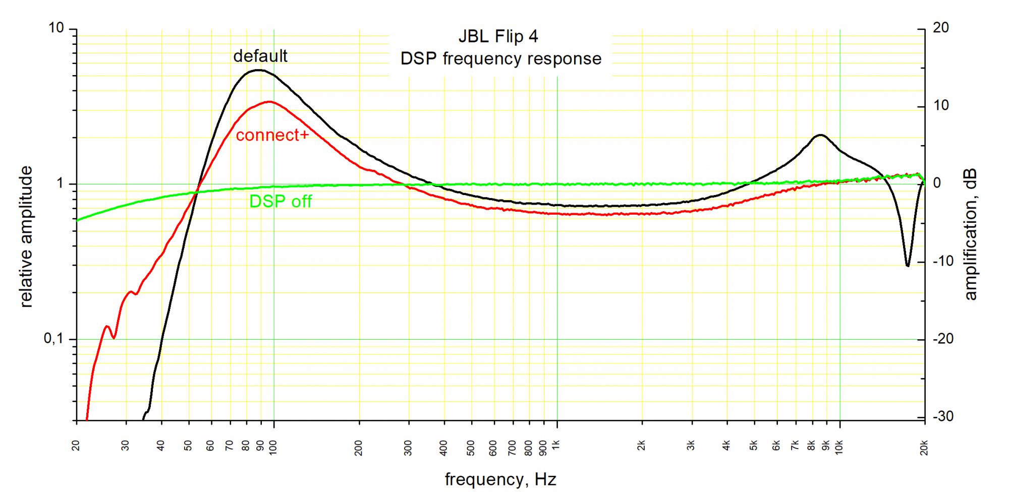

Это не просто абы какой усилитель
Это понятно. За АЧХ усилителя спасибо, интересно. Я разбирать не стал)
Первый с канала Oluv gadgets - ВИДЕО
Второй с реверс-инжиниринга всей колонки от DeepSoic - https://hackaday.io/project/162337-reverse-engineering-jbl-flip-4
Сам измерял подобные колонки и у меня нет повода сомневаться в достоверности этих графиков т.к получал плюс-минус схожие результаты, тем более что оба эти человека достаточно компетентные
Пруфы в моей группе ВК

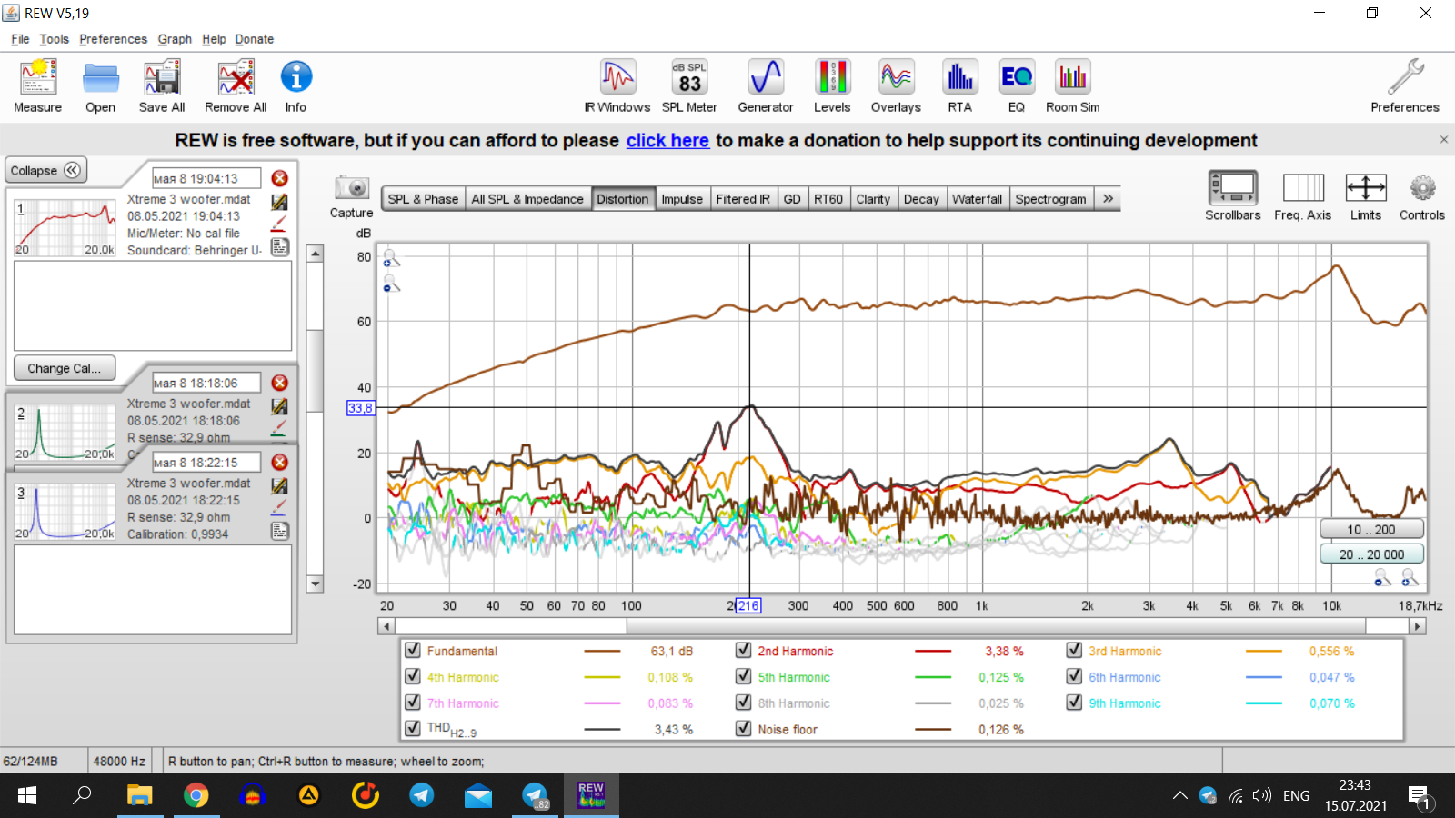

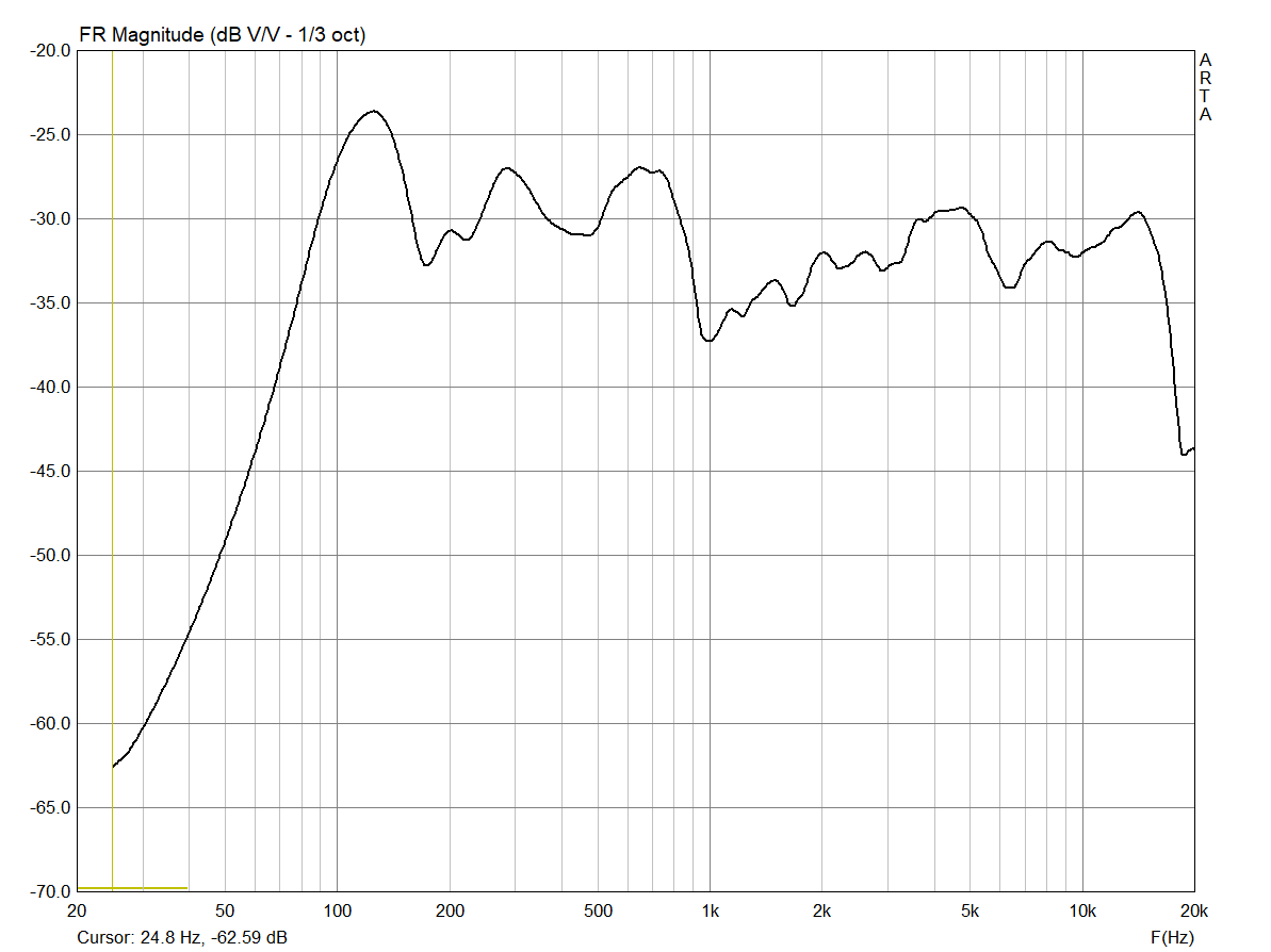

не претендую на 100% достоверность но вот что показывает REW при измерении НЧ динамика от JBL Xtreme 3 в щите в ближнем поле. Пик на уровне курсора это резонанс самого щита из ДВП

Мне КНИ динамика неинтересен, там 40 процентов на слух фиг услышать, спектр чудовищный, бас- неплохой)))))

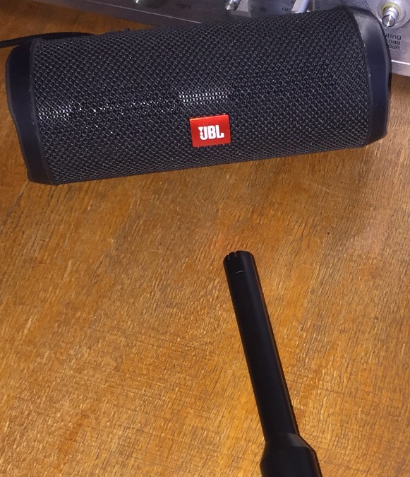

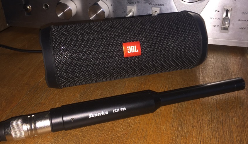

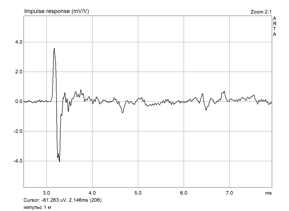

Микрофон и окно бы узнать. Интереснее сколько он ставит мс.
А как Вы меряете?
А как Вы меряете?

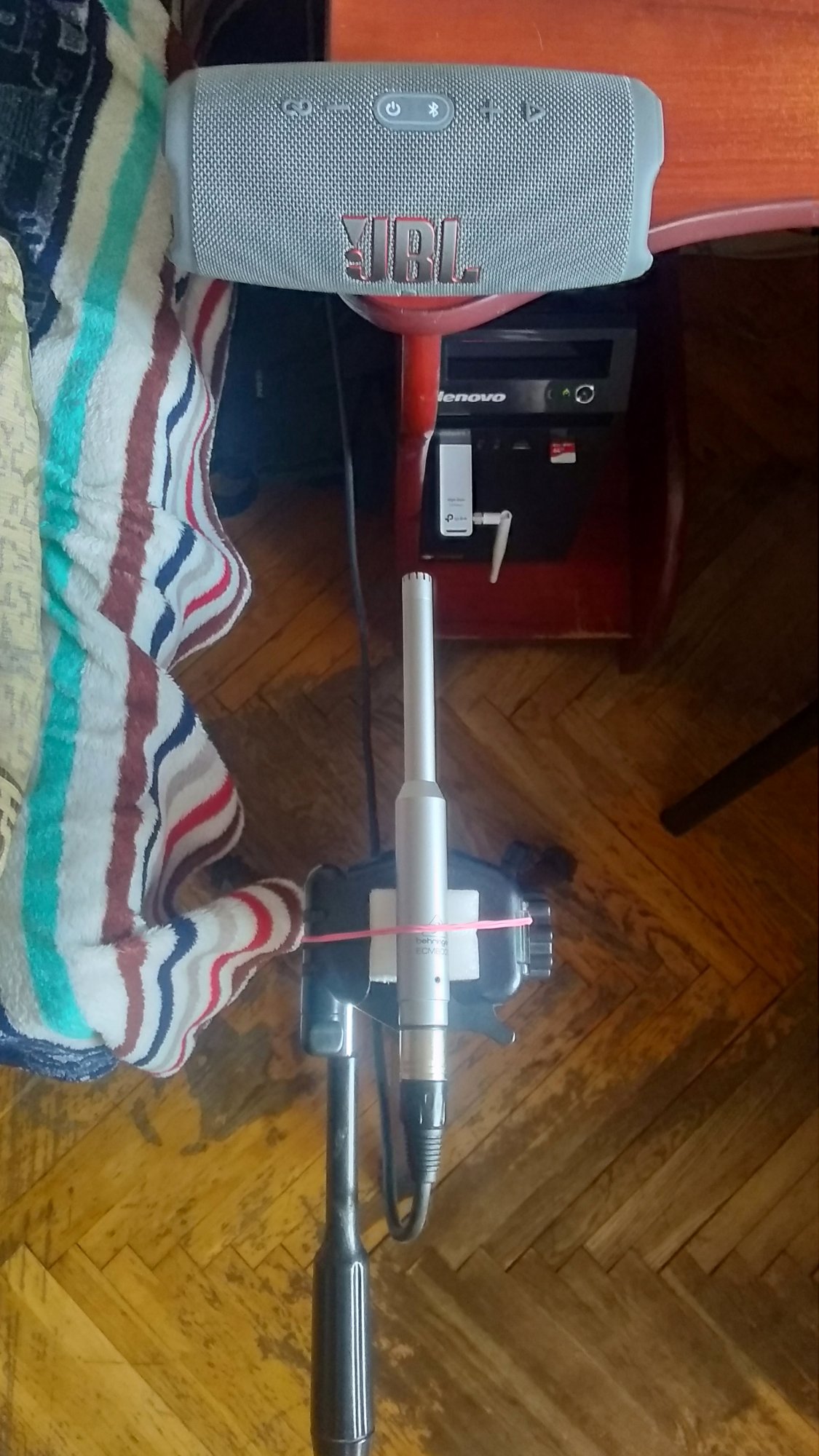

У него на сайте была большая статья на эту тему, щас уже не полезу искать. Я измеряю в квартире в ближнем поле, поэтому всегда оговариваюсь что АЧХ приблизительная для понимания общей картины. Микрофон ecm 8000

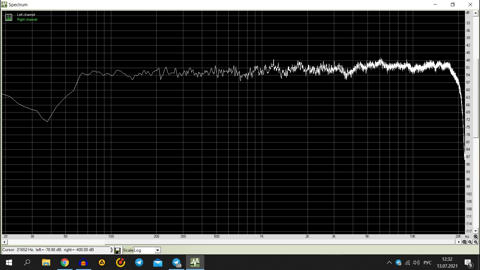

Это уже понятнее, а какое окно ставите? Я мерял примерно так же, в плане микрофон/колонка. Но все-равно не верится в такую ровную АЧХ, тем более при 1/9. Но какой ровности мой микрофон, пока ни с кем не сравнивал.
Вот теперь верю, аксакал. В ближнем поле. Что и думал. Такая преидеально ровная, по книжке, ачх, получается исключительно уперев микрофон в динамик. Оттяните на полметра, вмешается правда жизни. Которую лучше не видеть и не слышать.
Я мерял и в ближнем поле и 50 см и 1 м, но такой идеально ровной кривой не получил.
На периодическом шуме измеряю в реальном времени, от свип тона отличий принципиальных не наблюдал. В зависимости от точки расположения микрофона АЧХ постоянно меняется, подбирал такую область где линия максимально ровная
Вот записанный WAV файл при воспроизведенном свиптоне открыт в спектроанализаторе без сглаживания
Это JBL Charge 5

Просто не верю.
Ни тебе дифракции, ни тебе переотражений , ровнейшая ачх. Значит, чтобы такой же звук добыть, нужно на голову прикрутить этот батон и ходить, слушая в ближнем поле.
Специально для скептиков могу записать видео как что измеряется. Хотяяяя потом мне можно предъявить что микрофон умышленно неправильный...даже не знаю имеет ли смысл. Остаётся только предложить вам купить акустику и измерить самостоятельно
Достаточно снять несколько ачх на оси , вне оси, а народ уже разберется.

Нет задачи ущемить вас в чем-то , но слишком красивые картинки настораживают.
Такое устройство есть у моего родственника, звук предостойный, идеи замерить не было в принципе.
Я снимал на оси в ближнем поле, фотографии прилагались. Непонимаю этих претензий. Естественно сбоку от центральной оси да еще на расстоянии метра АЧХ поплывет, на улице измерить пока нет возможности чтоб минимизировать всевозможные комнатные резонансы и переотражения
Улица -зачем? В комнате, на табуреточке, в центре , уровень не наваливать, чтобы комнату не заводить.
Сами увидите и поймете, что вы слушаете не в упор, а на дистанции хотя бы полметра. Это реальность. А ближнее поле нужно увидеть район нижнего среза, всего лишь.

2 пост данной темы, там есть мои замеры, АЧХ отличаются в зависимости от расстояния и направления излучателей. Но, я не претендую на верность, микрофоно у меня не калиброван.
