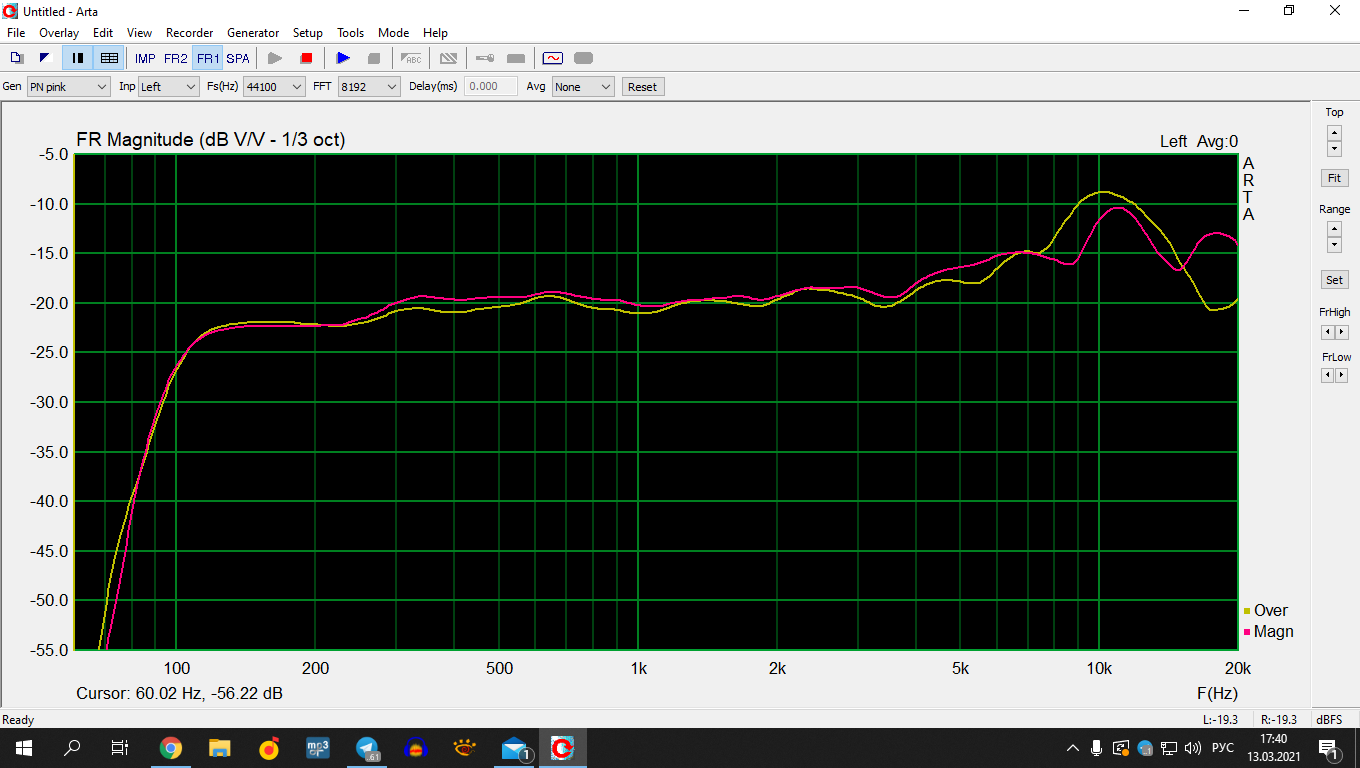

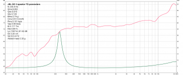

АЧХ колонки в ближнем поле (около 20 см до микрофона):
Это два графика двух колонок разного цвета. Как можно заметить небольшие отличия присутствуют

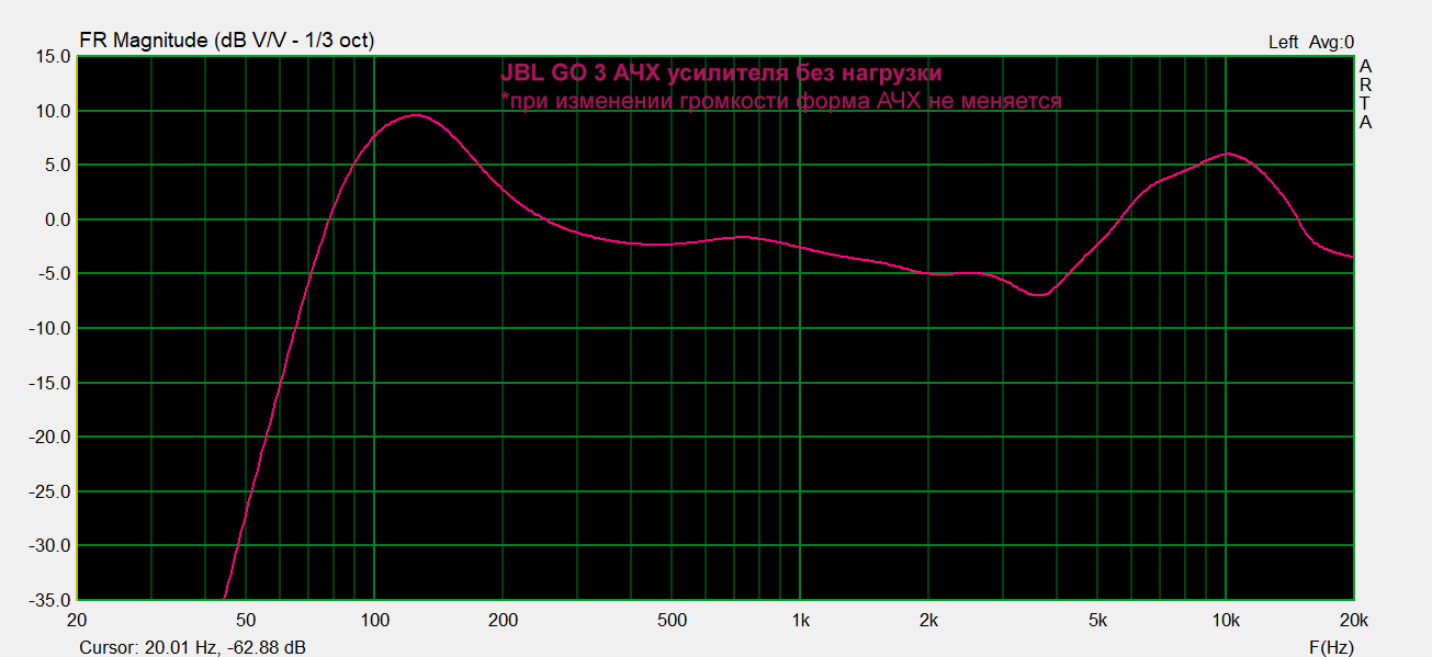

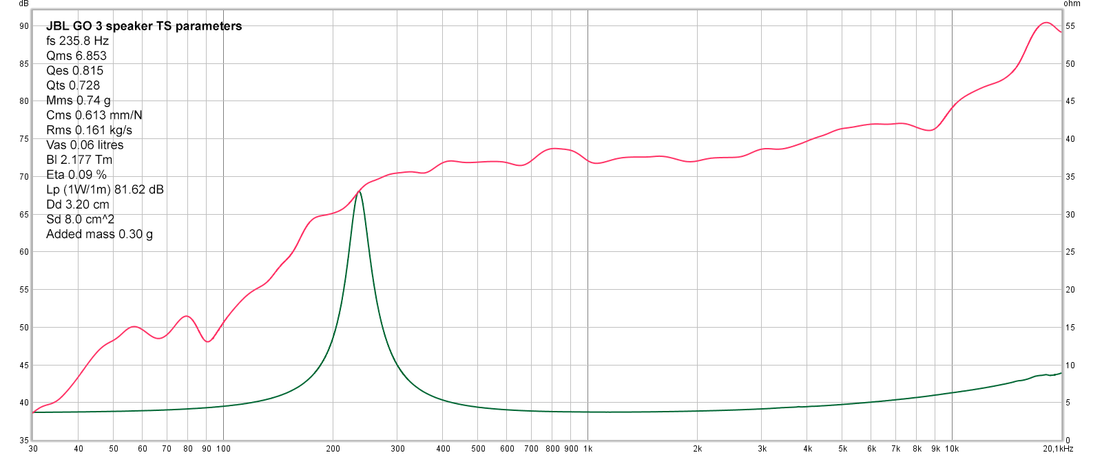

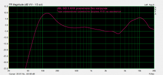

АЧХ усилителя, примерная АЧХ динамика в свободном пространстве а также параметры Тиля-Смолла динамика:
Динамик подключался с отдельного усилителя с ровной АЧХ

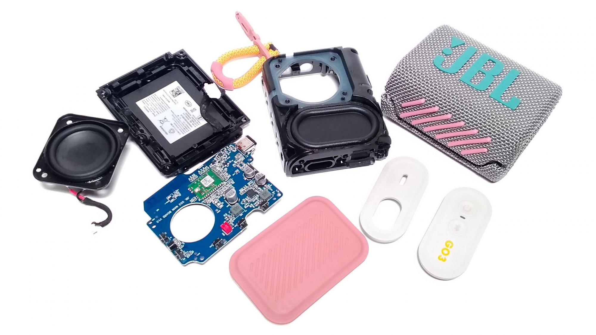

В разобранном виде:

Павел, параметры ТС и АЧХ в АRTA меряли?
Pavel
