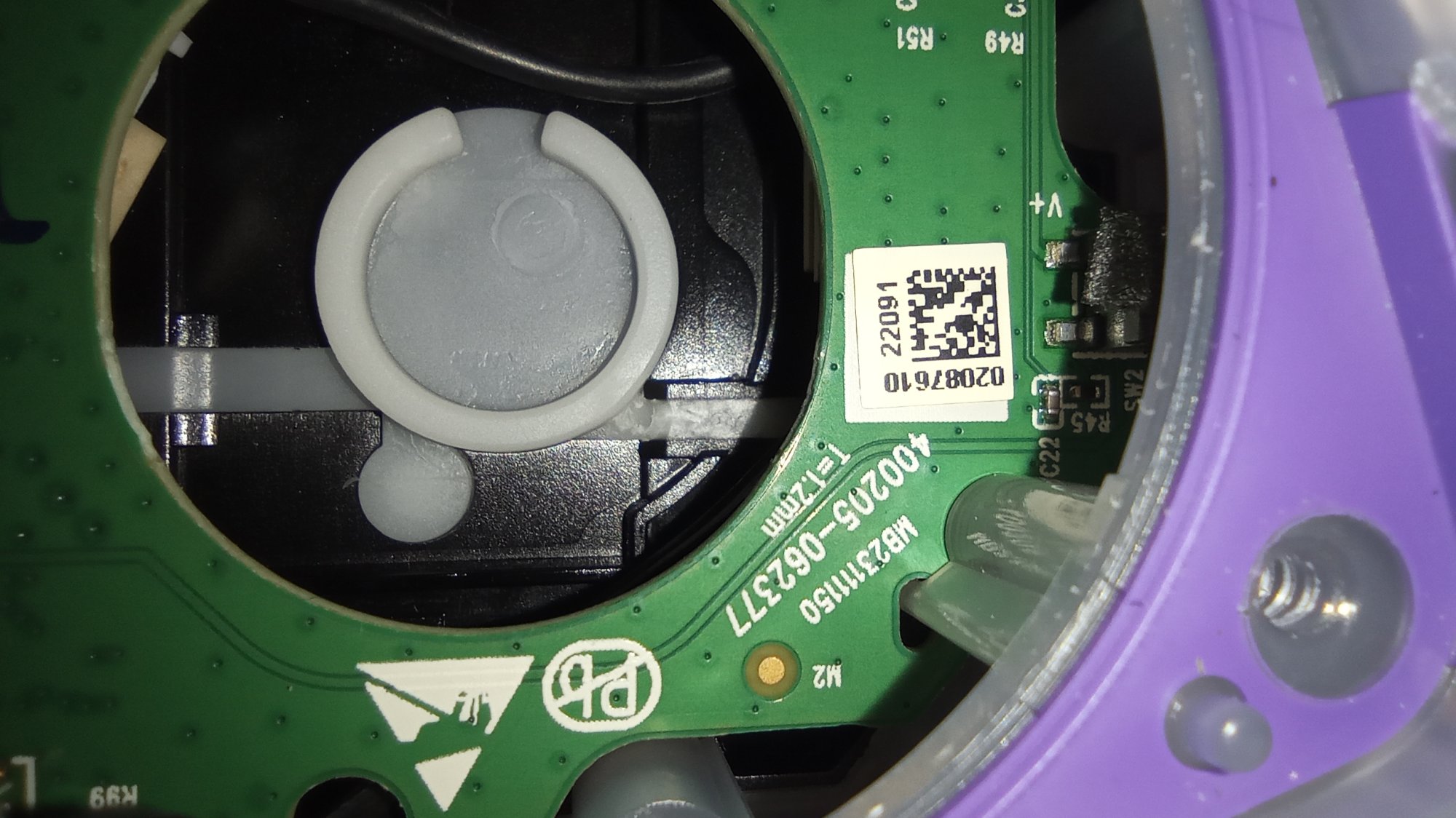

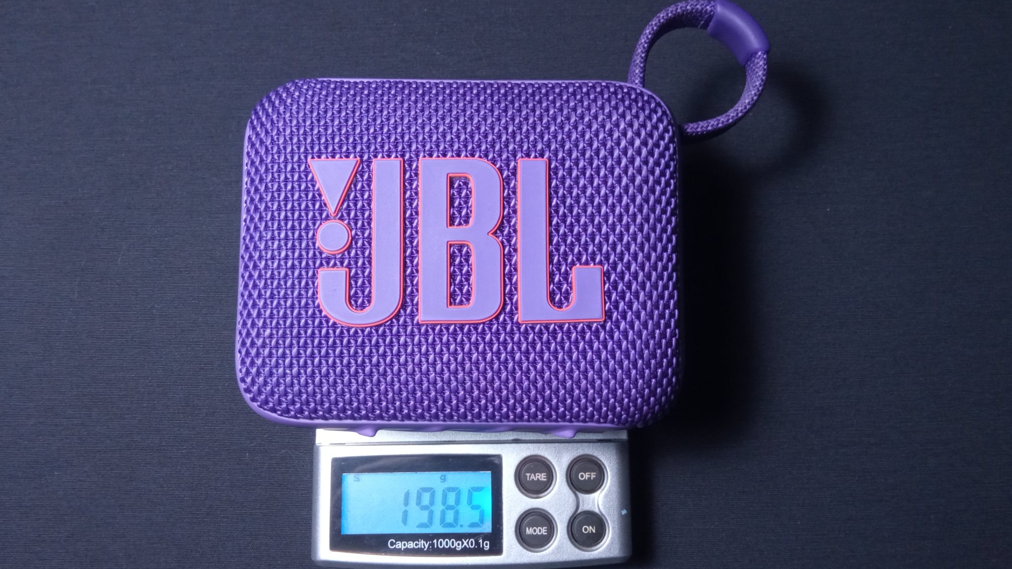

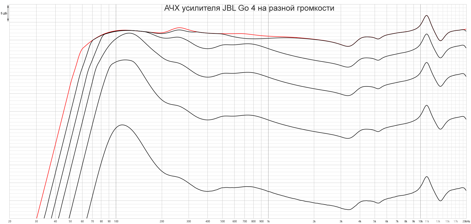

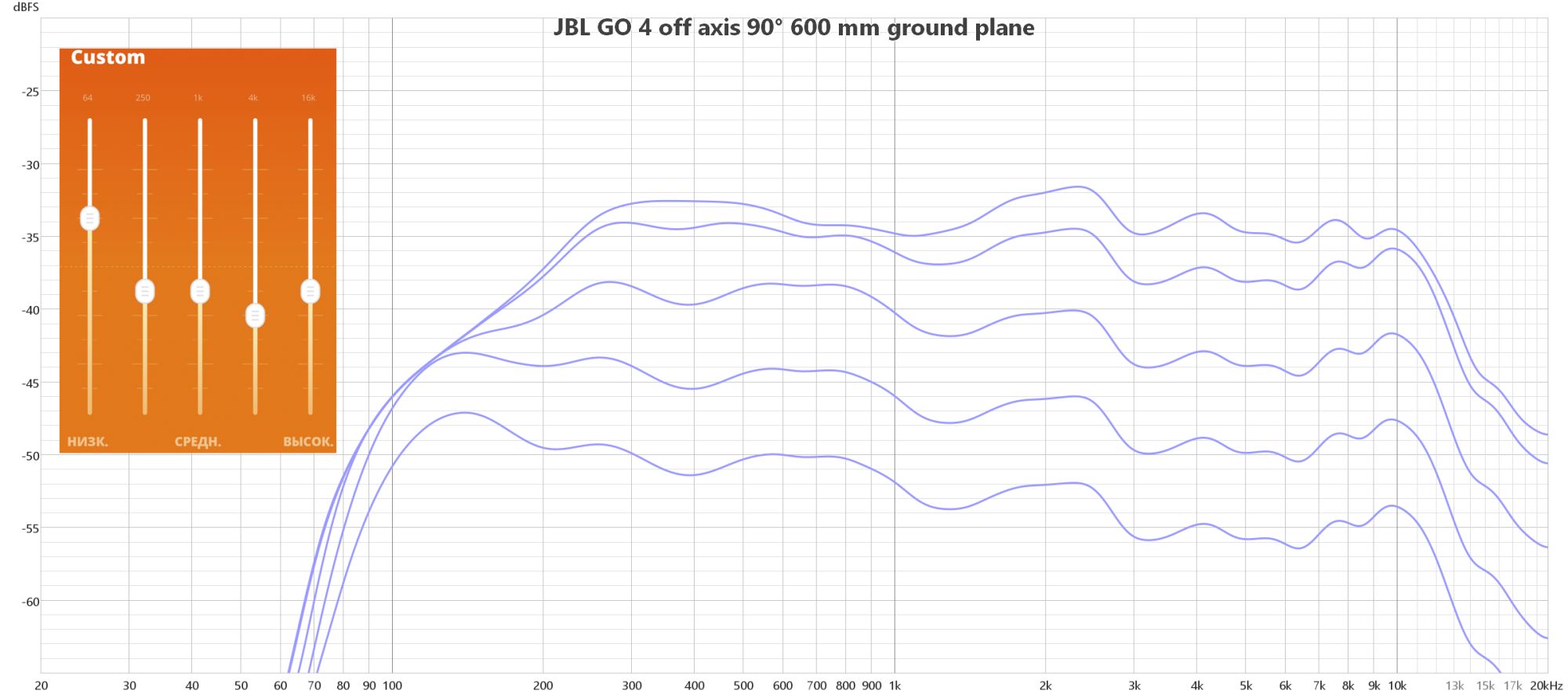

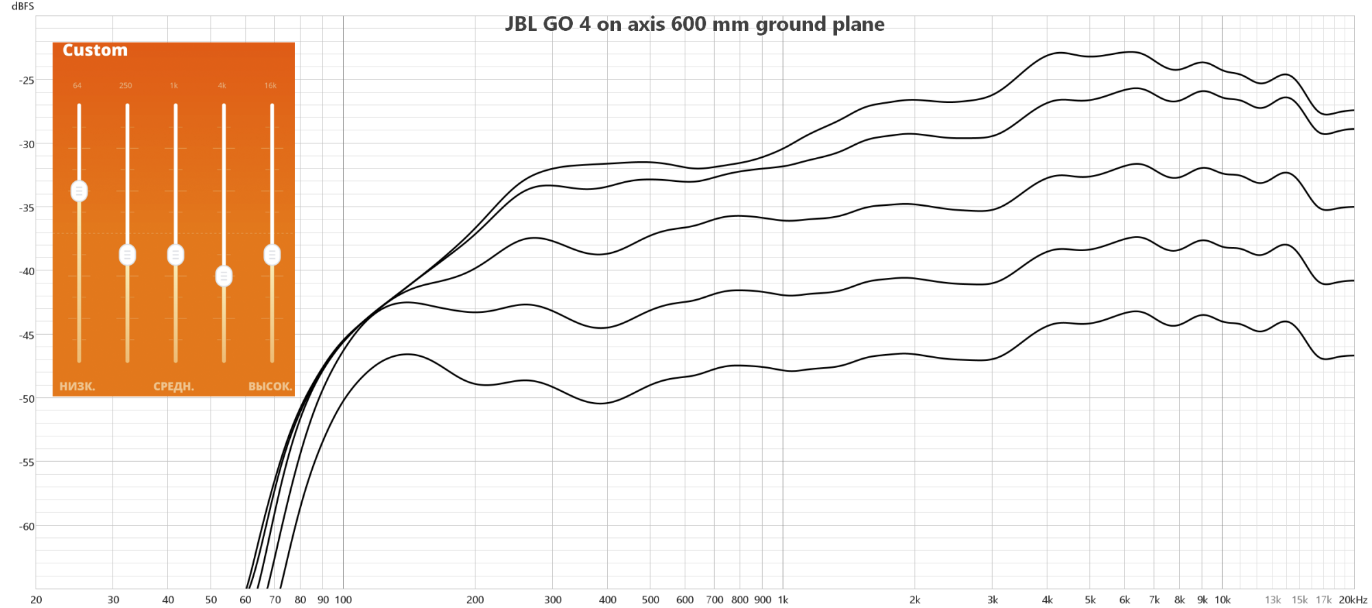

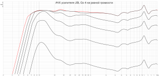

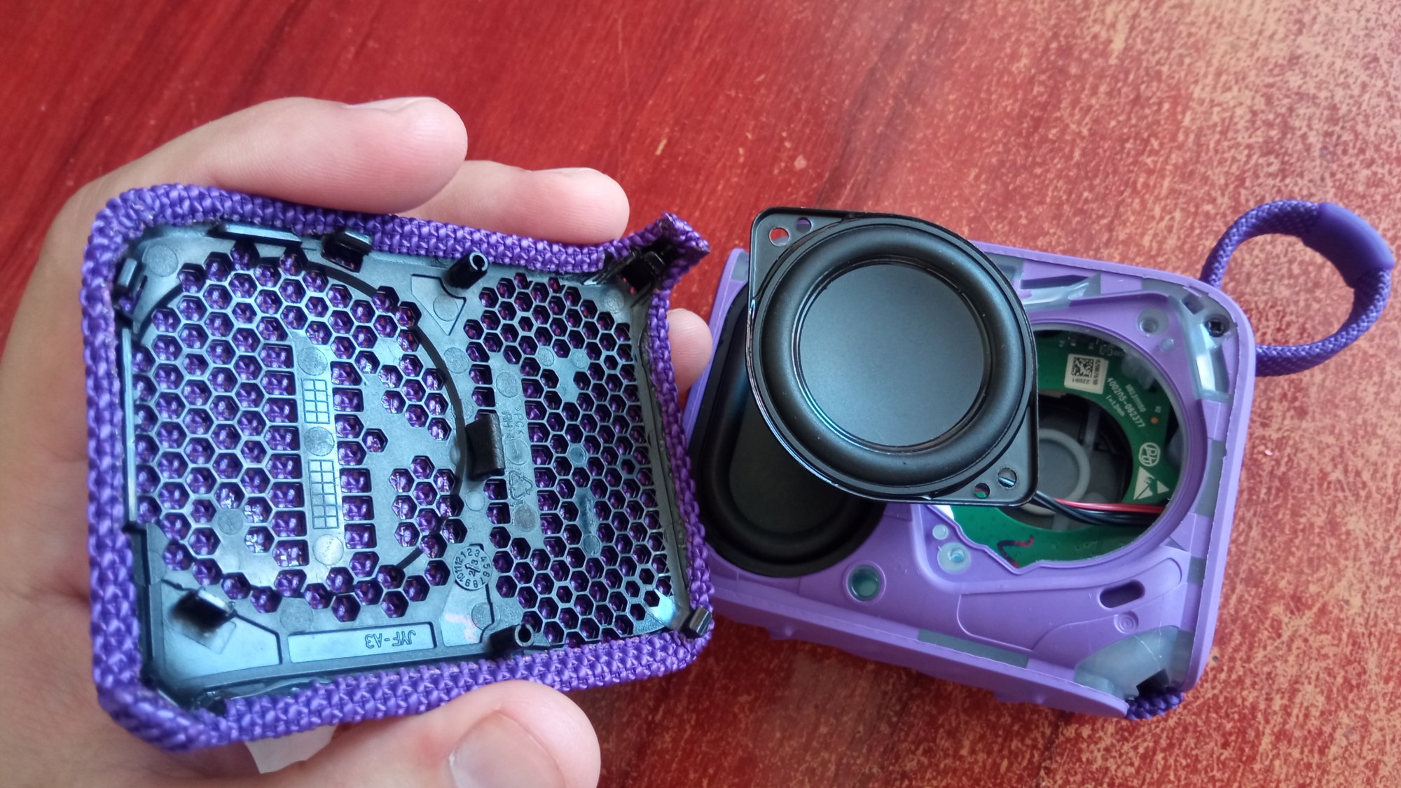

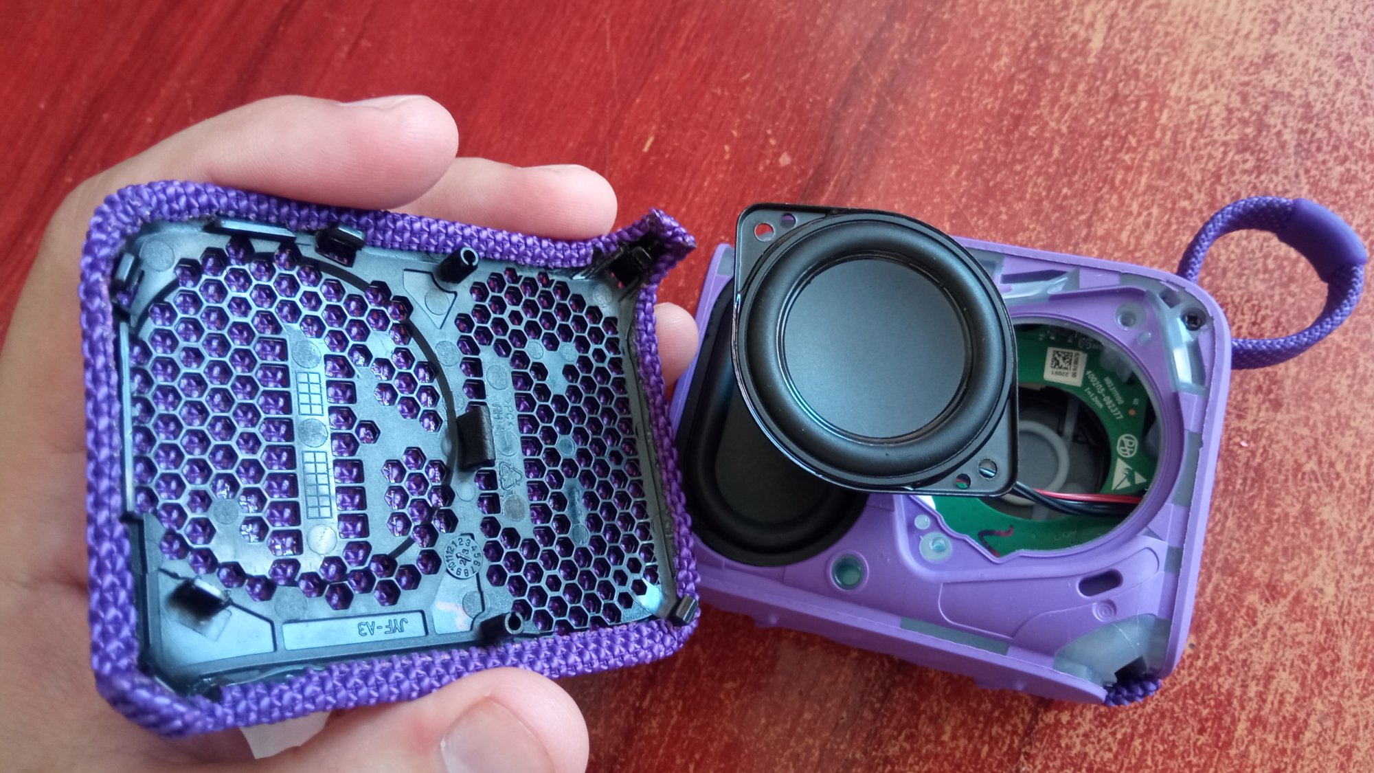

Акустическая АЧХ под разными углами а также АЧХ усилителя
    282 KB · Просмотры: 124
    317 KB · Просмотры: 135
    174.8 KB · Просмотры: 135
Что там?
Они довольно глухие по верхам
что там может быть хорошего в мыльнице объема,надо хотя бы 1литр и будет хороший звук

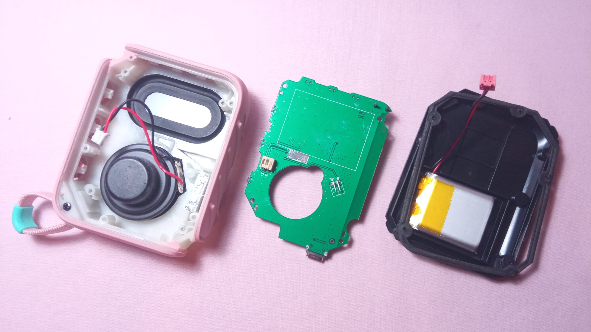

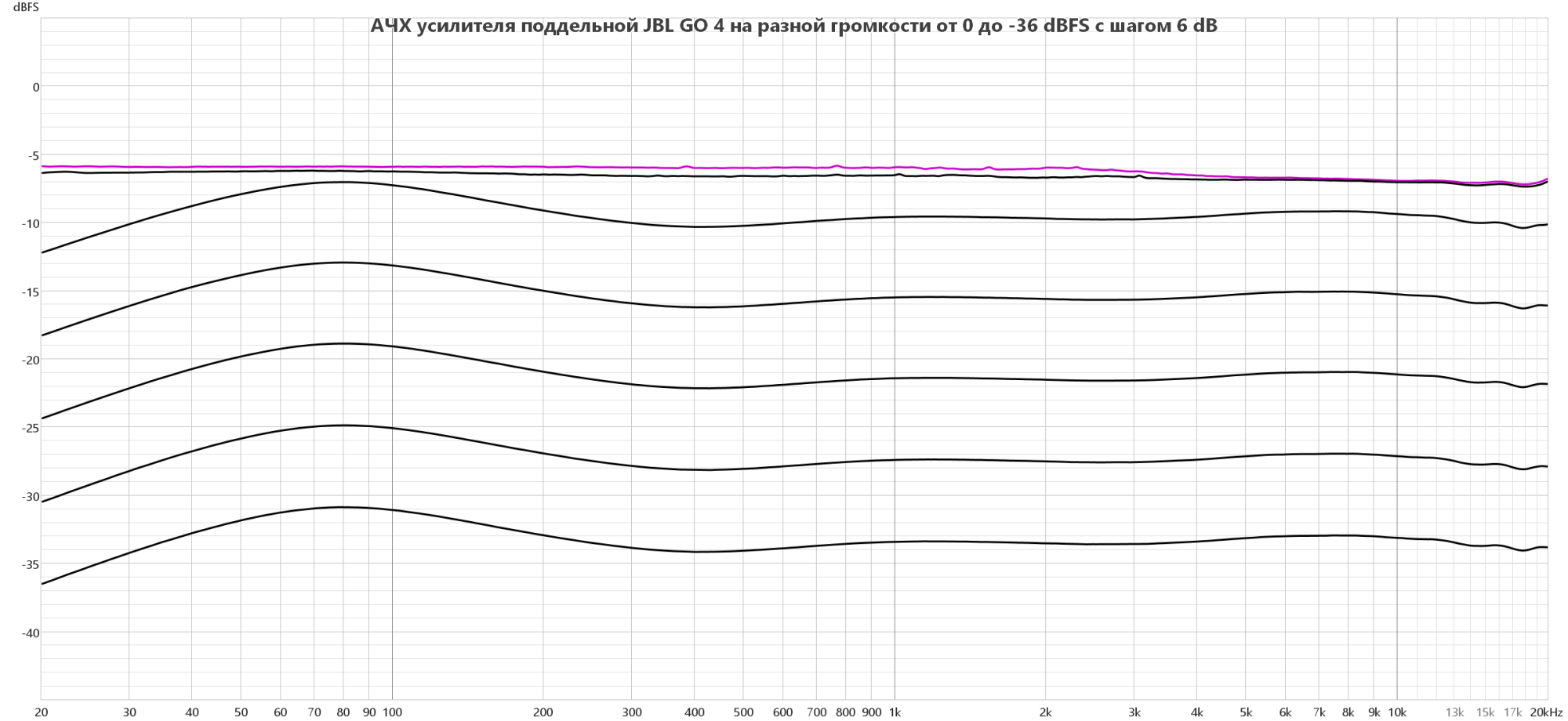

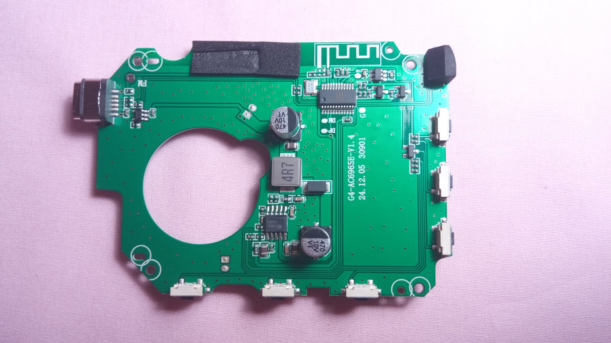

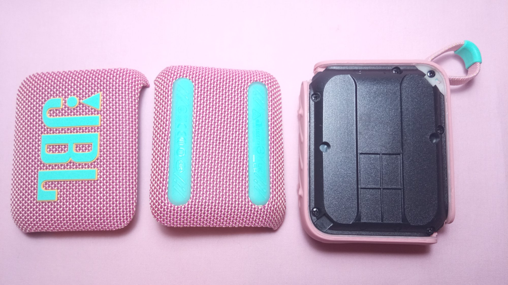

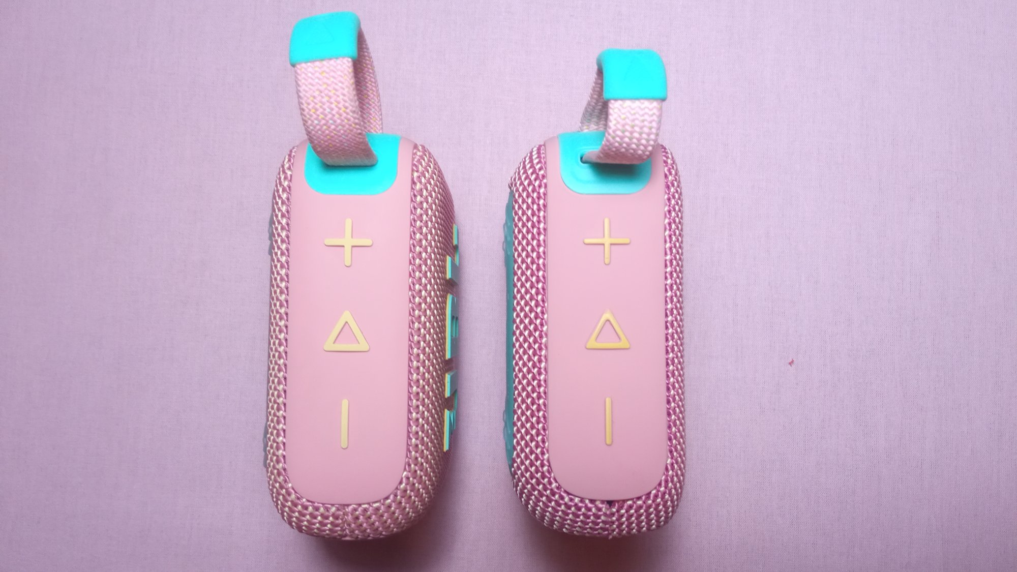

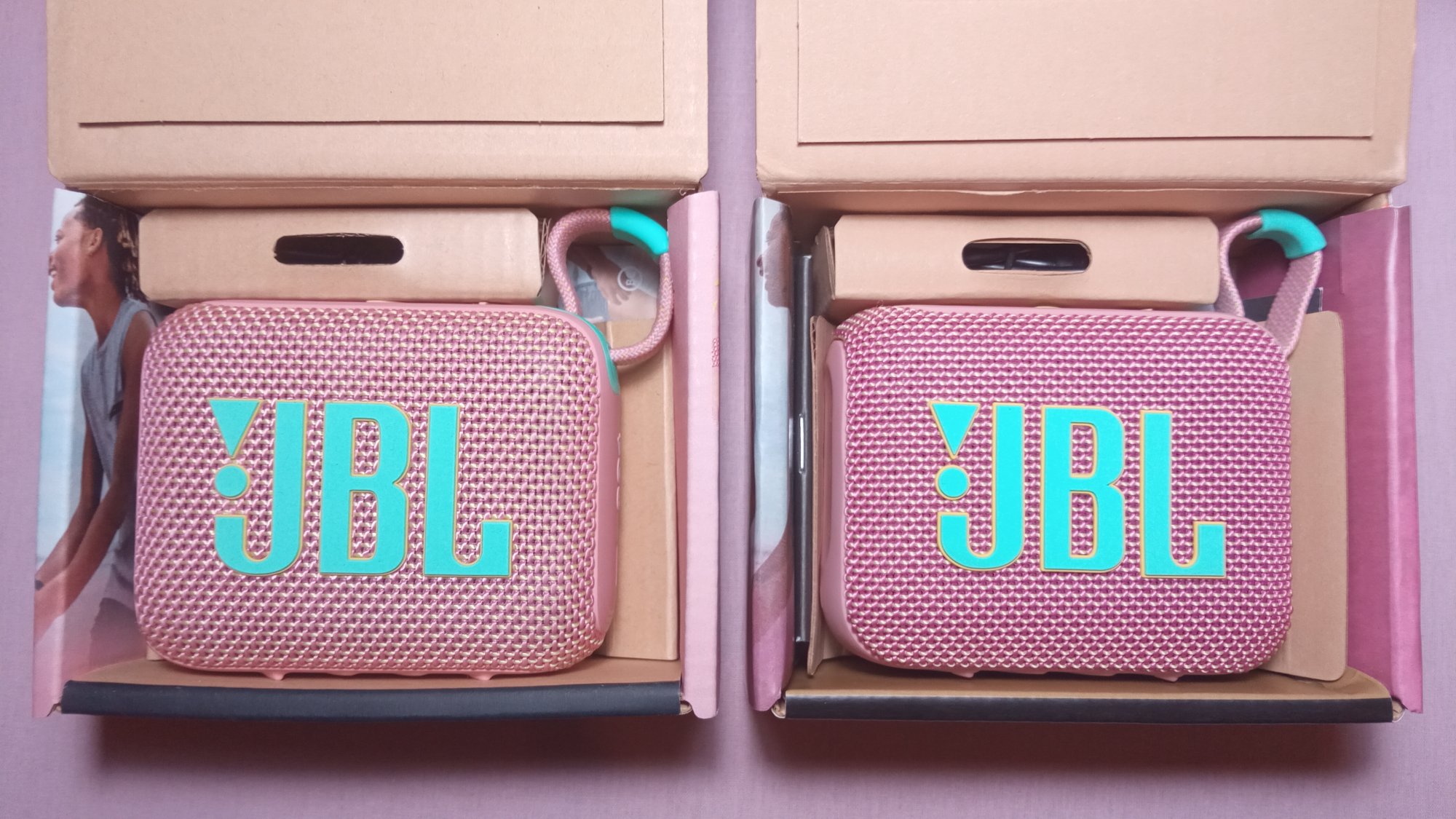

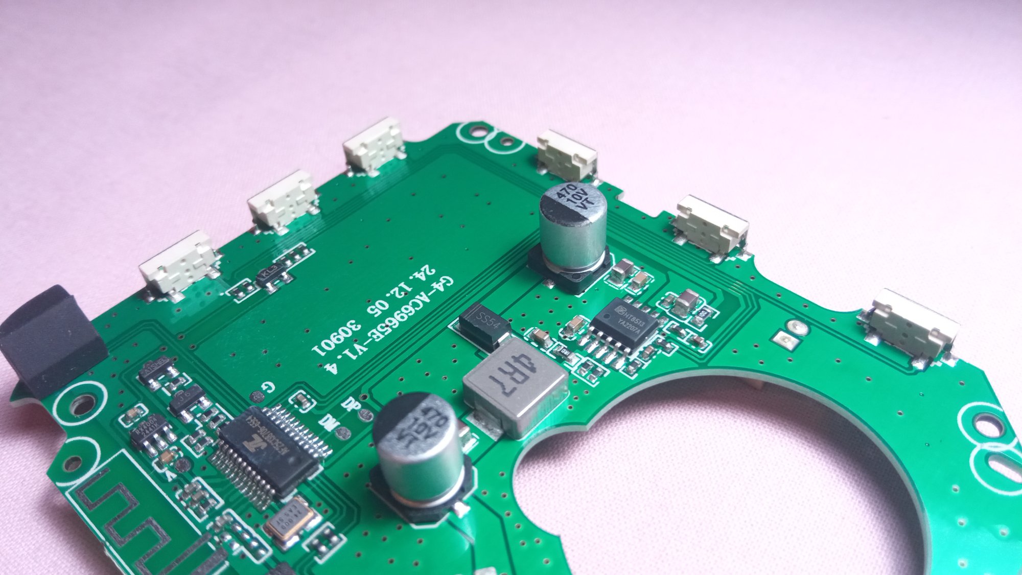

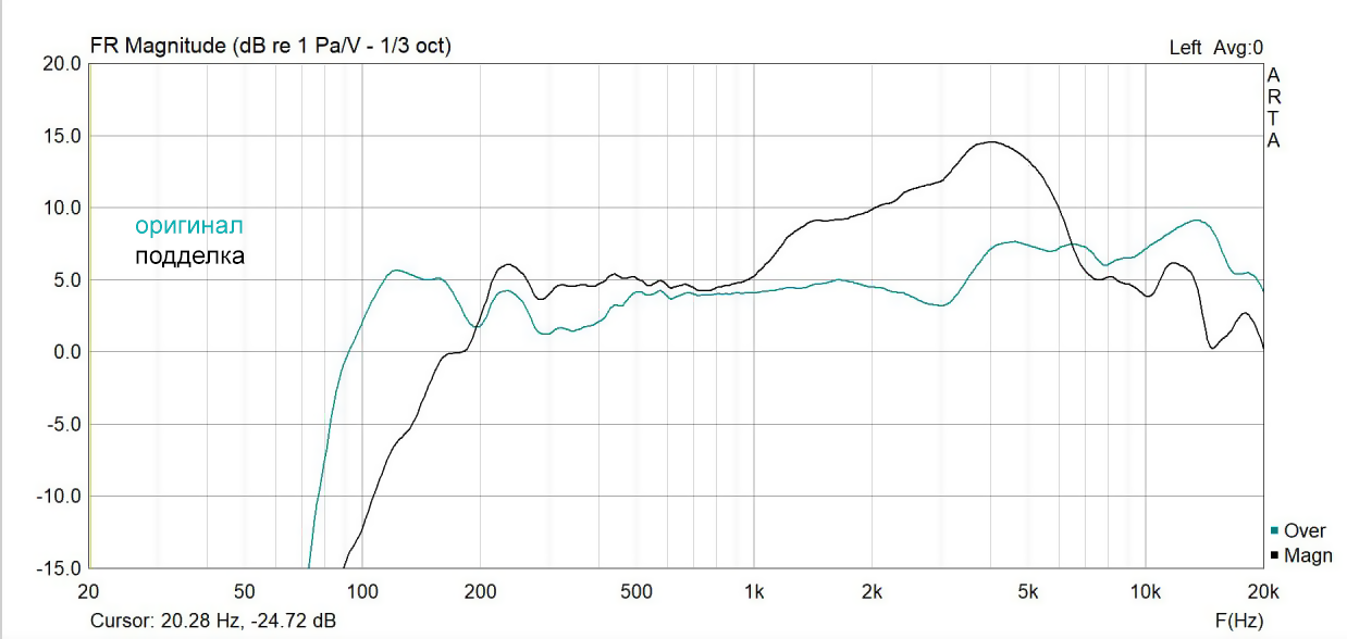

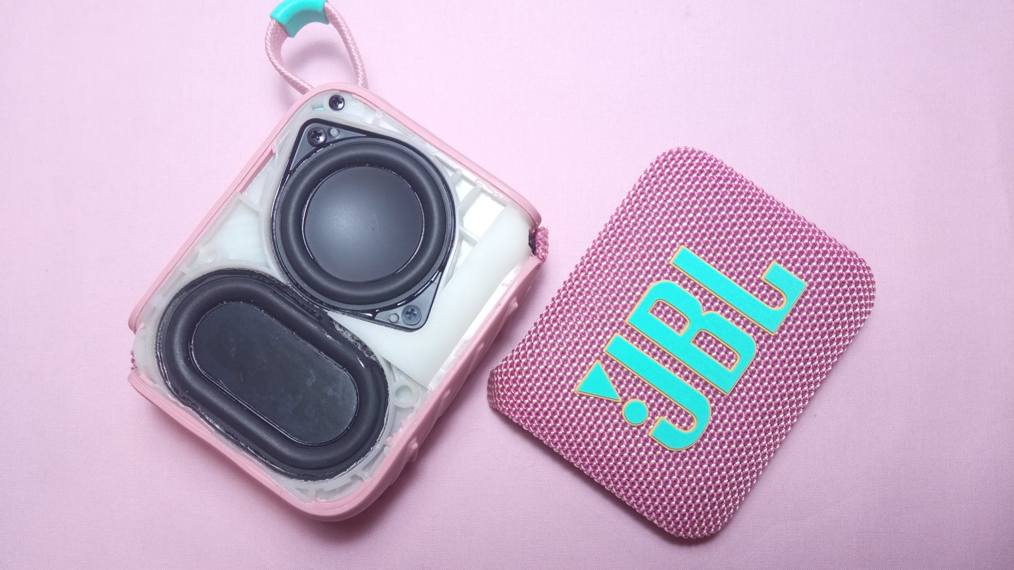

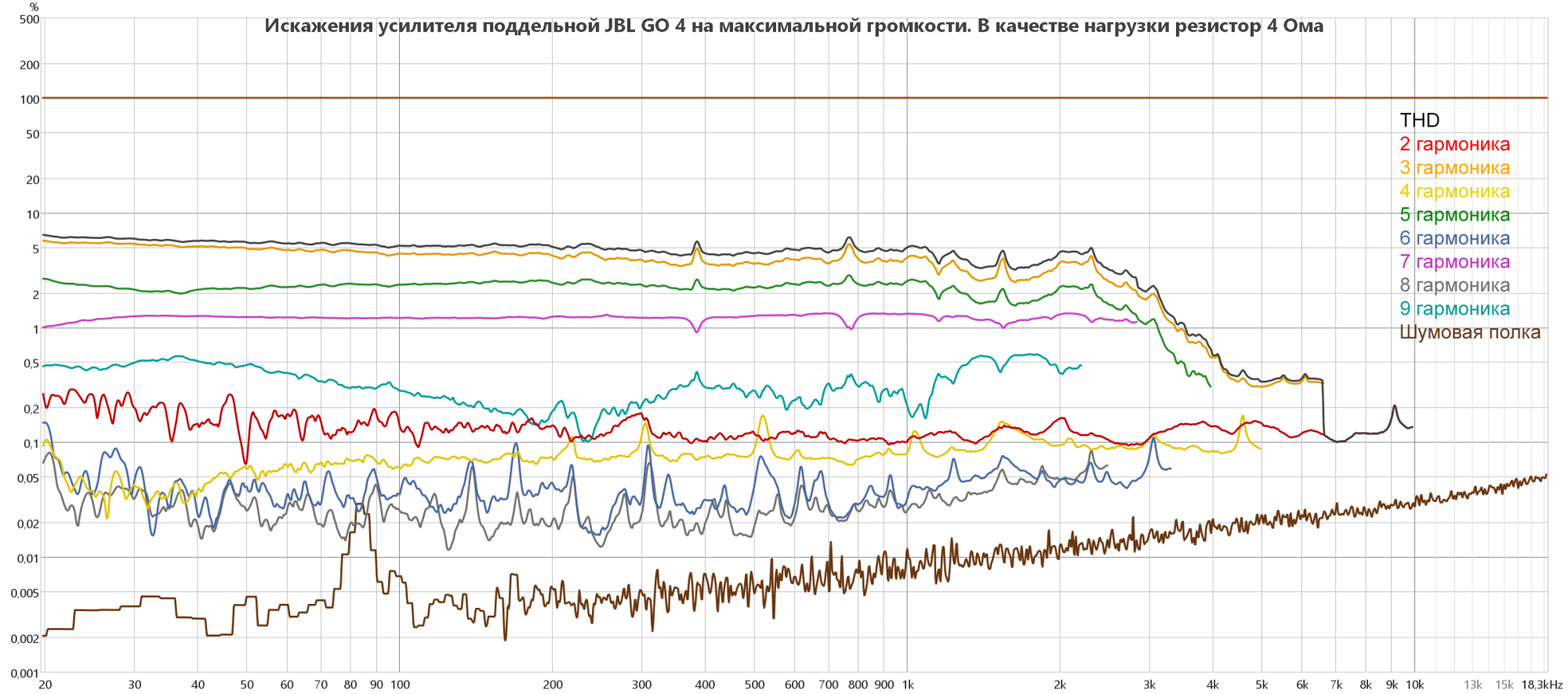

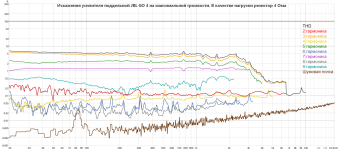

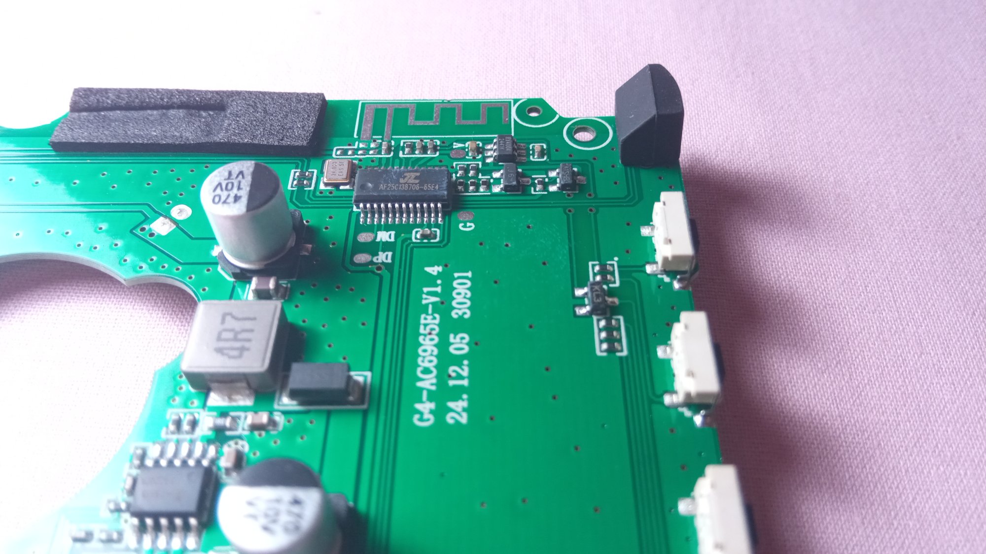

На фотографии оригинал слева

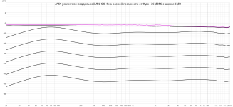

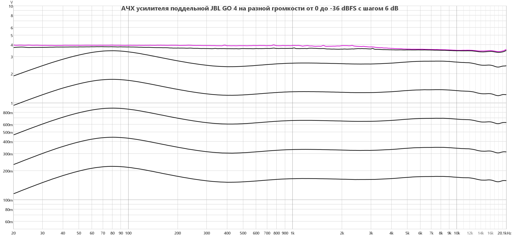

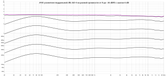

    179.8 KB · Просмотры: 85
    488.3 KB · Просмотры: 84
    184.5 KB · Просмотры: 108
    125.6 KB · Просмотры: 92

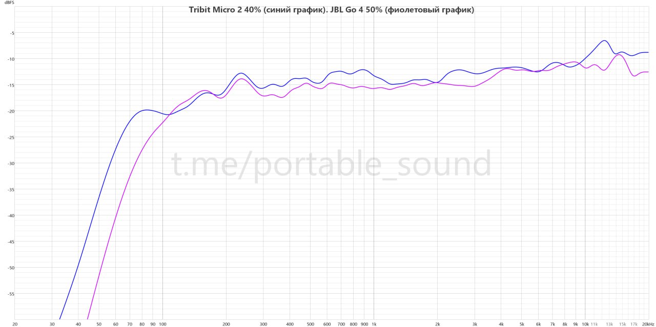

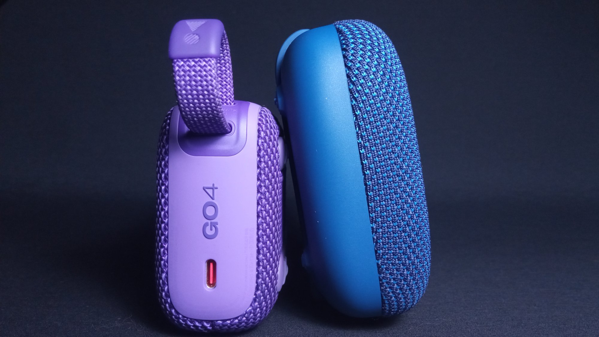

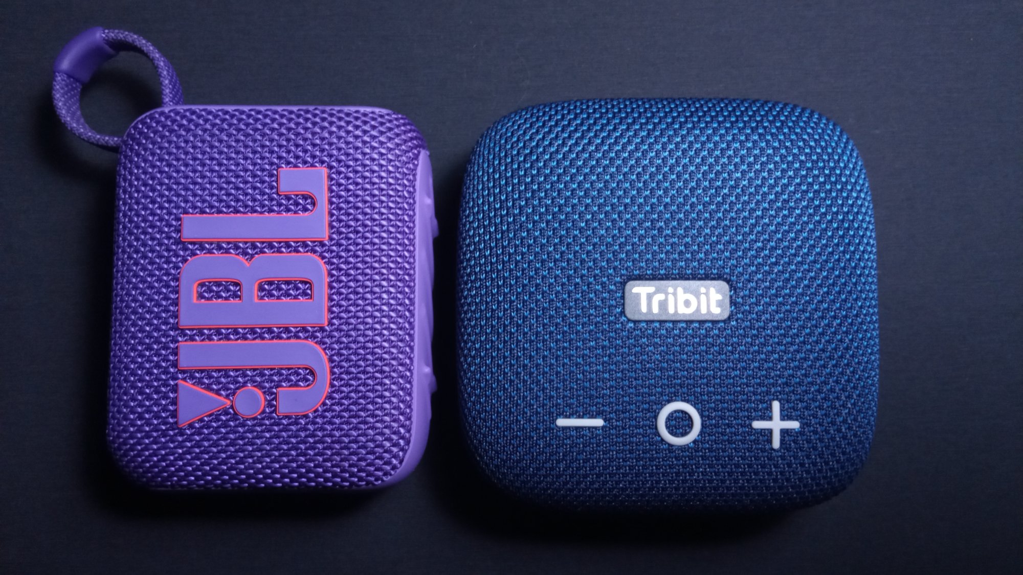

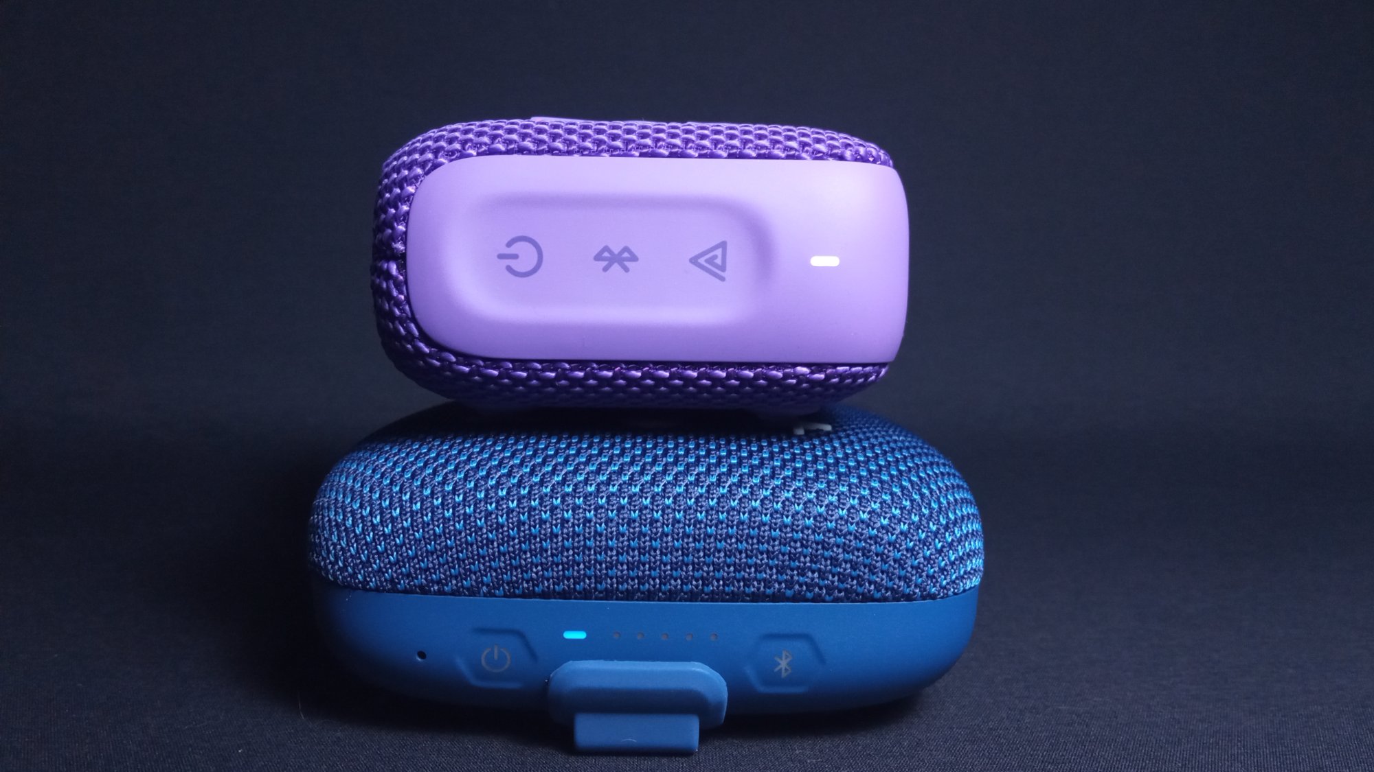

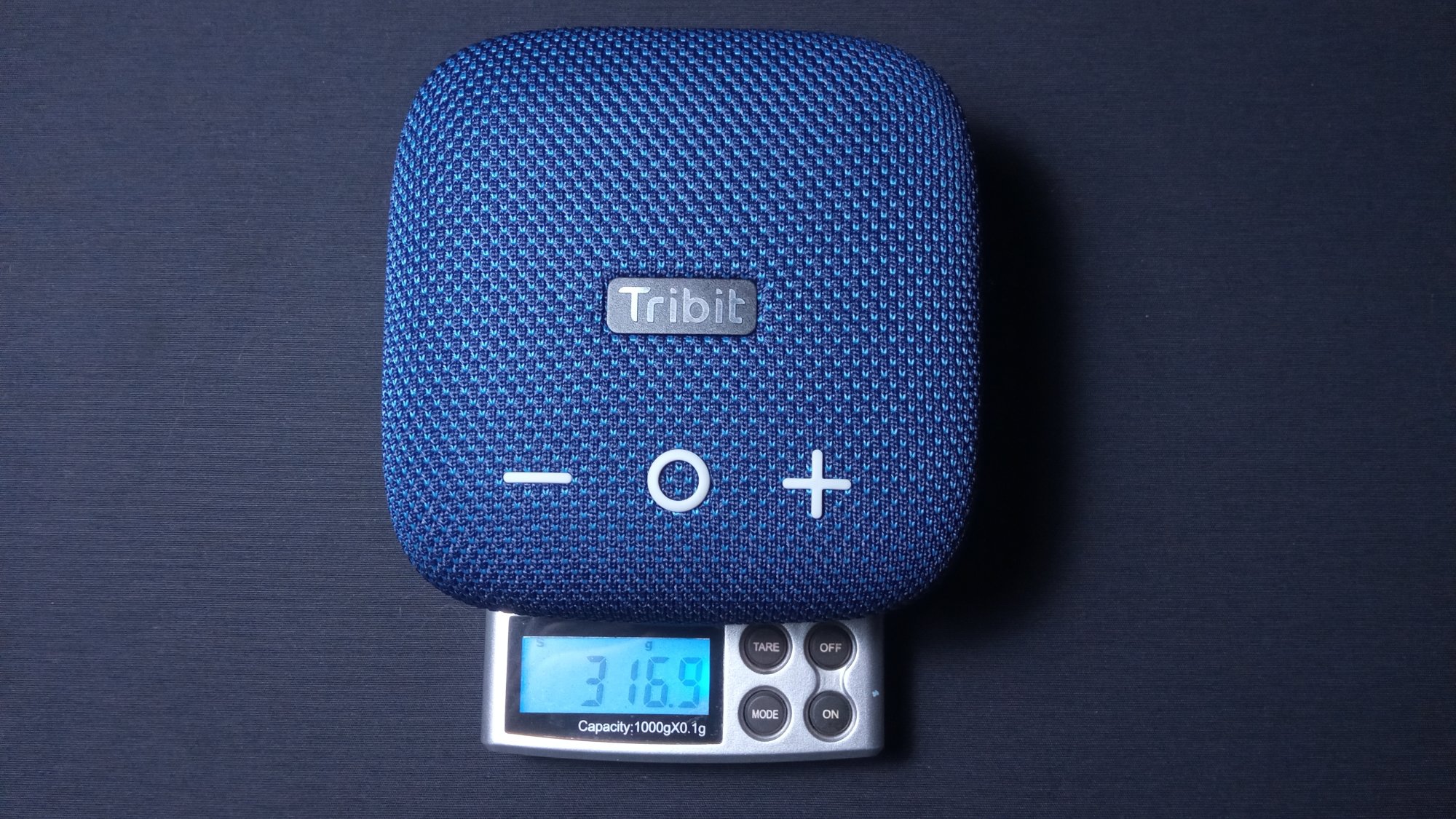

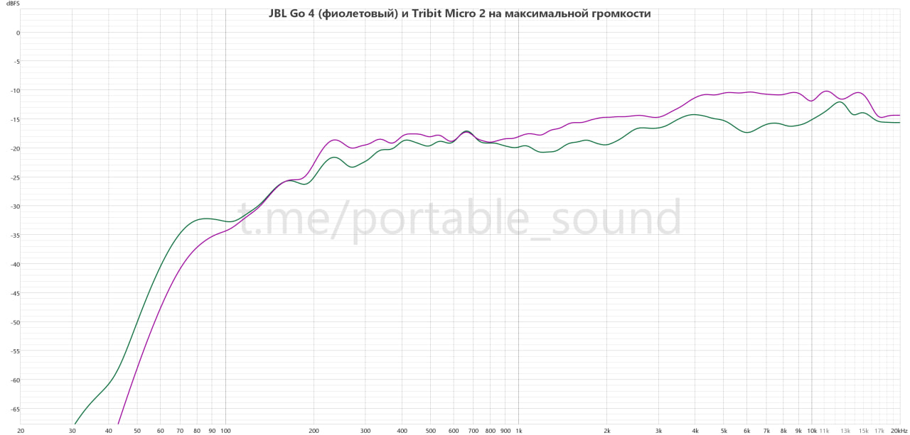

Сравнение с Tribit Micro 2

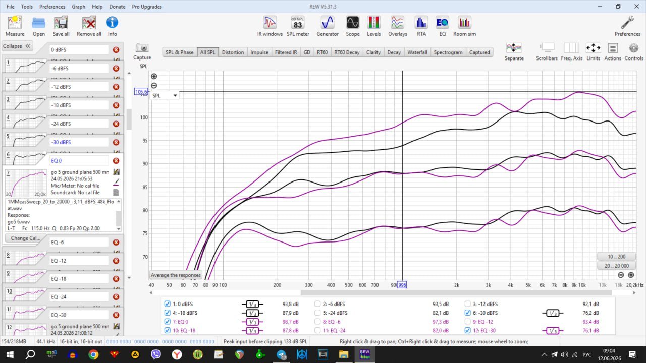

Некоторое сравнение го4 и го5 (фиолетовый) на разной громкости
