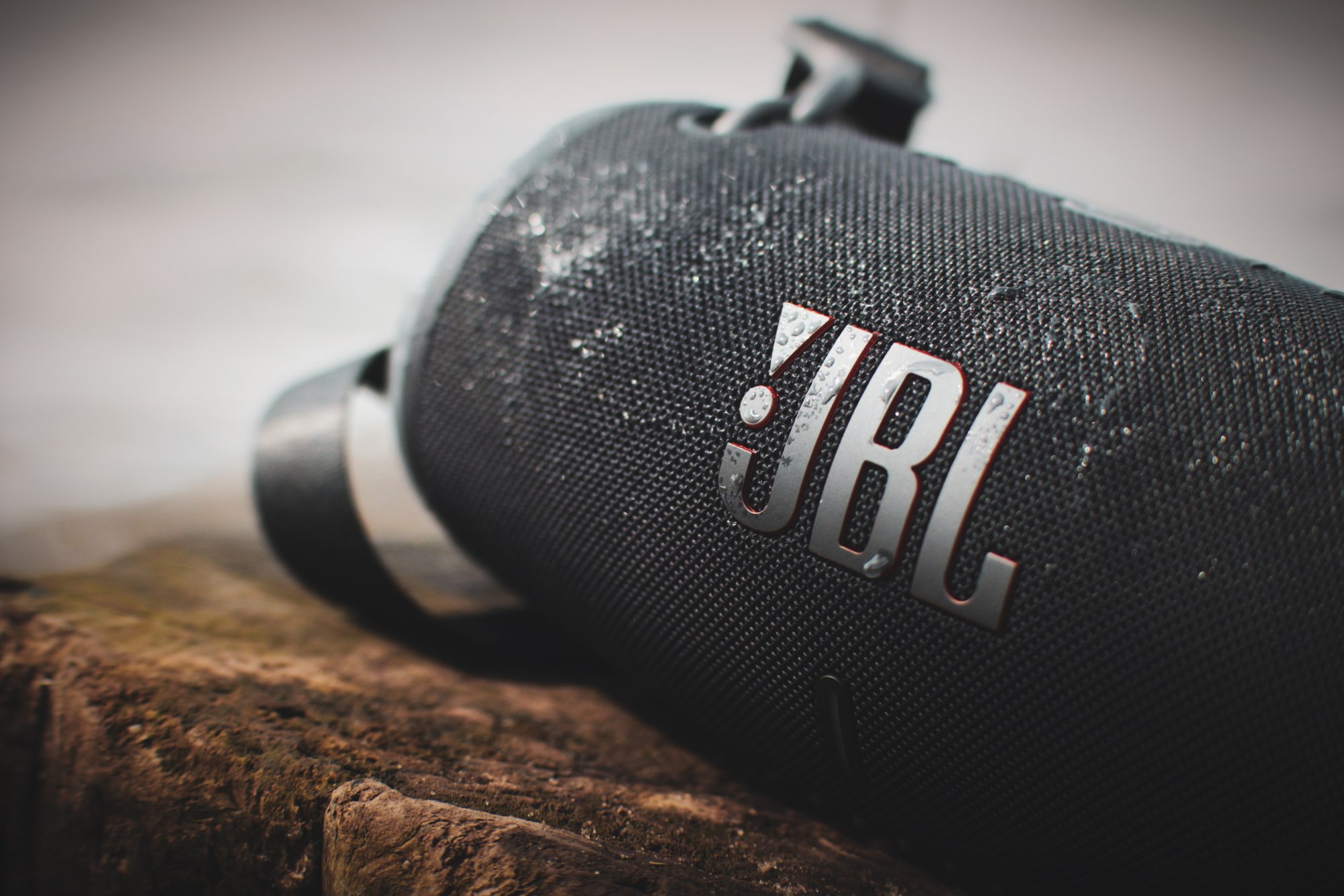

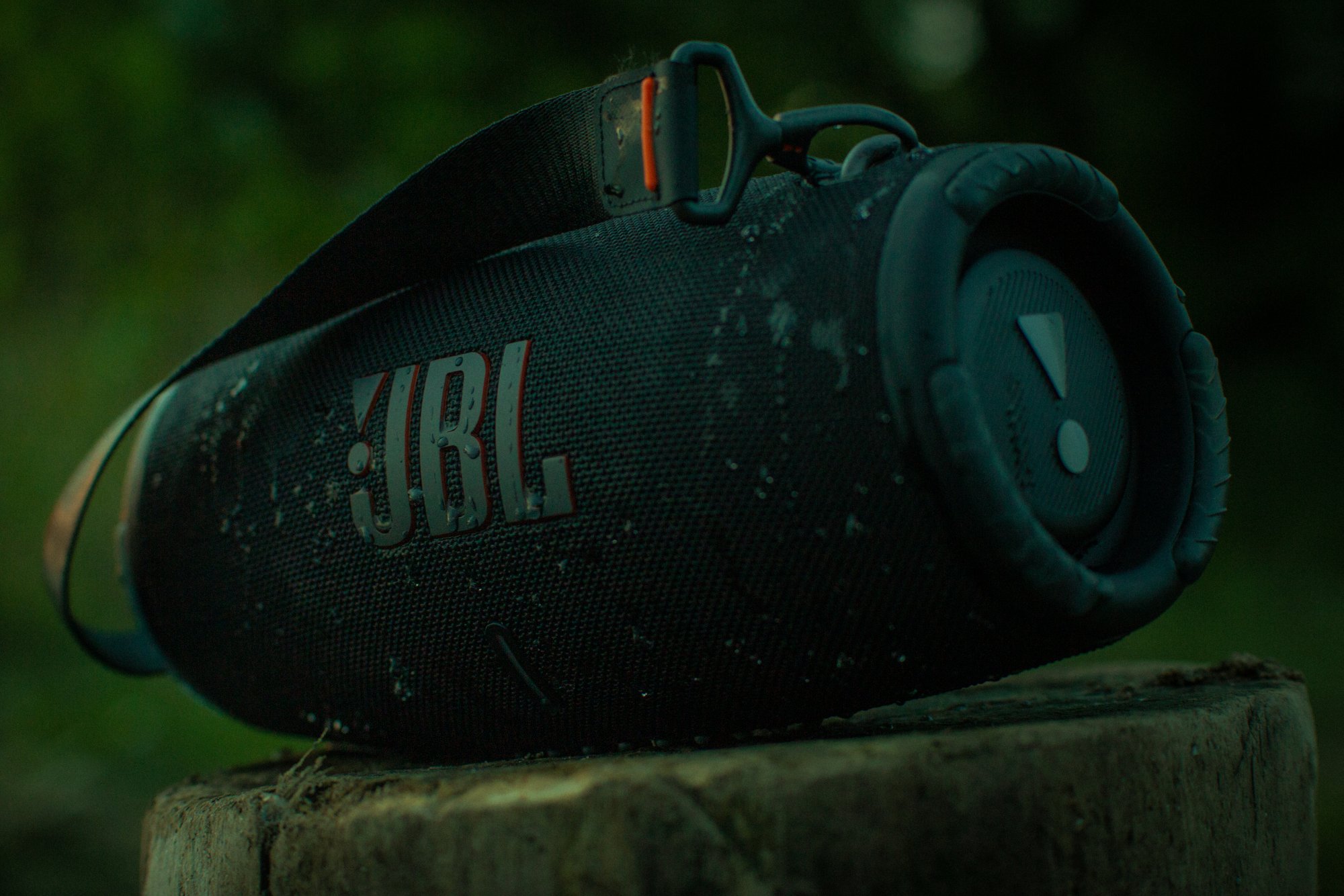

Внешний вид:

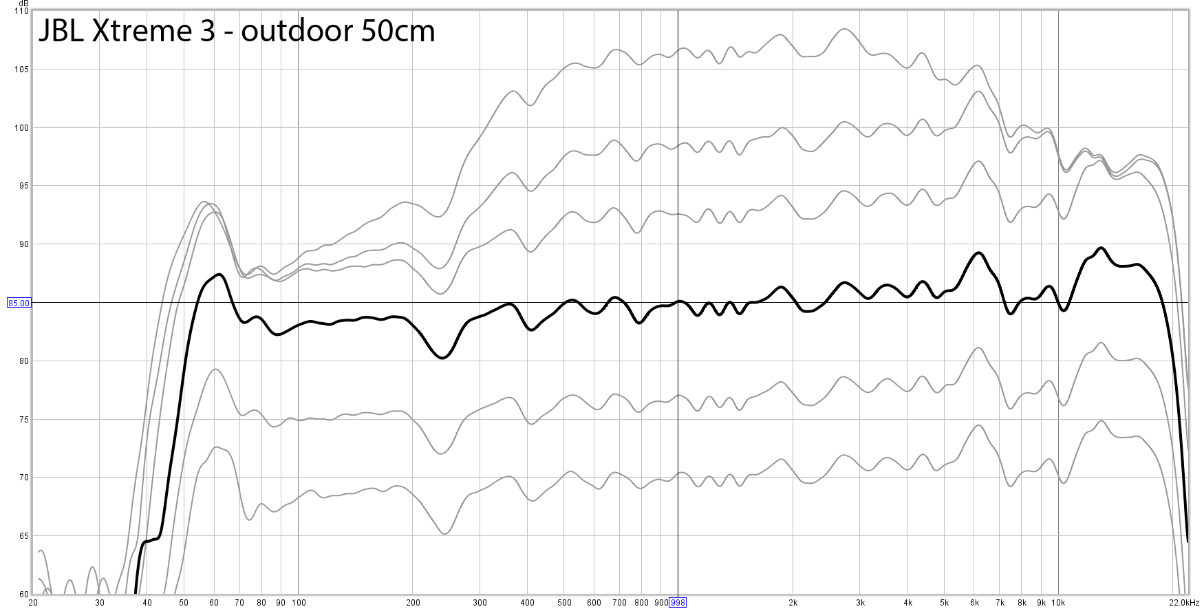

АЧХ колонки:
На данном графиках представлена АЧХ колонки в целом. Измерения проводились вне помещения на высоте 1,5 м и на расстоянии 0,5 м четко на оси (измерения проводил не я). Средняя черная линия 50% громкости

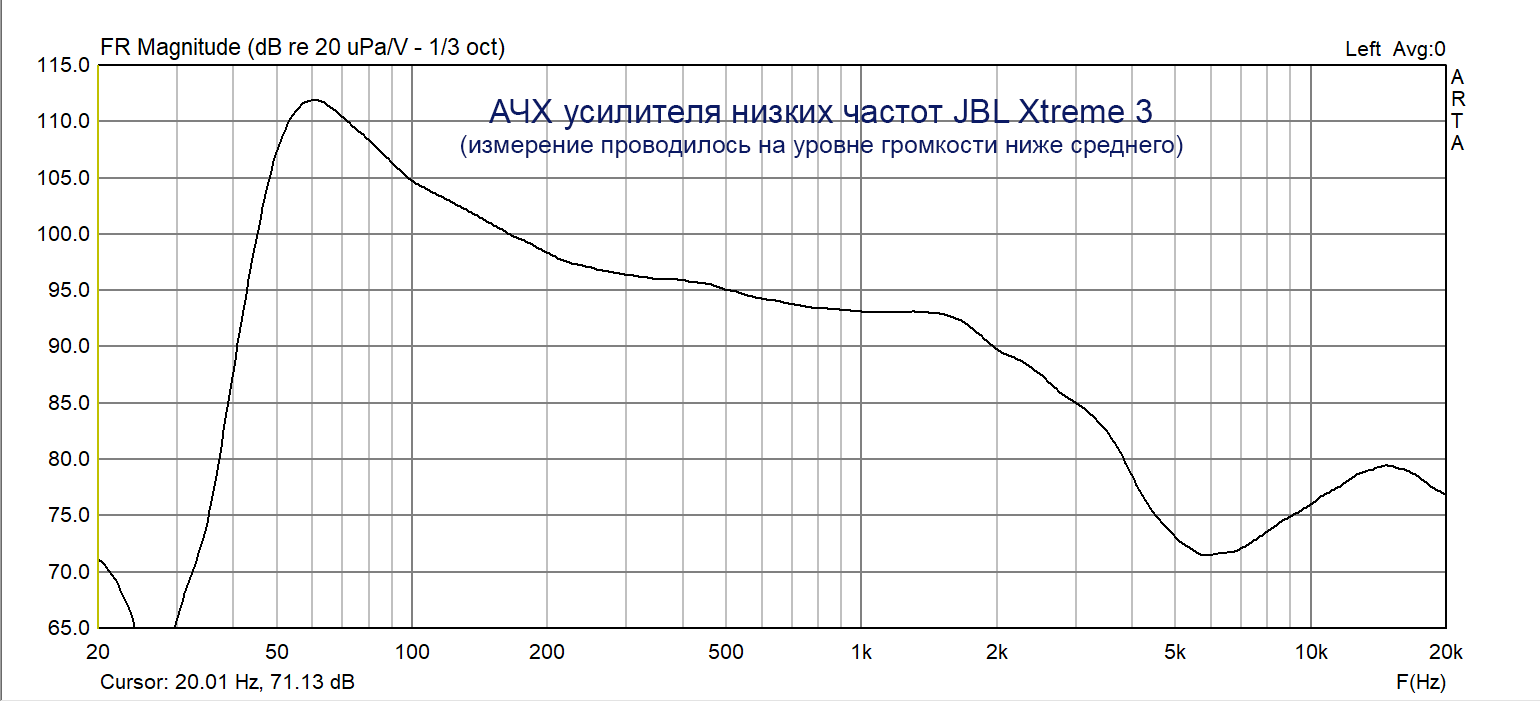

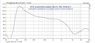

АЧХ усилителя низких частот (измерял без нагрузки):

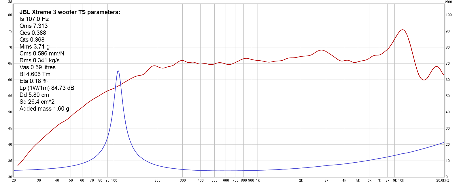

Импеданс + примерная АЧХ низкочастотного динамика (подключено к стороннему усилителю):

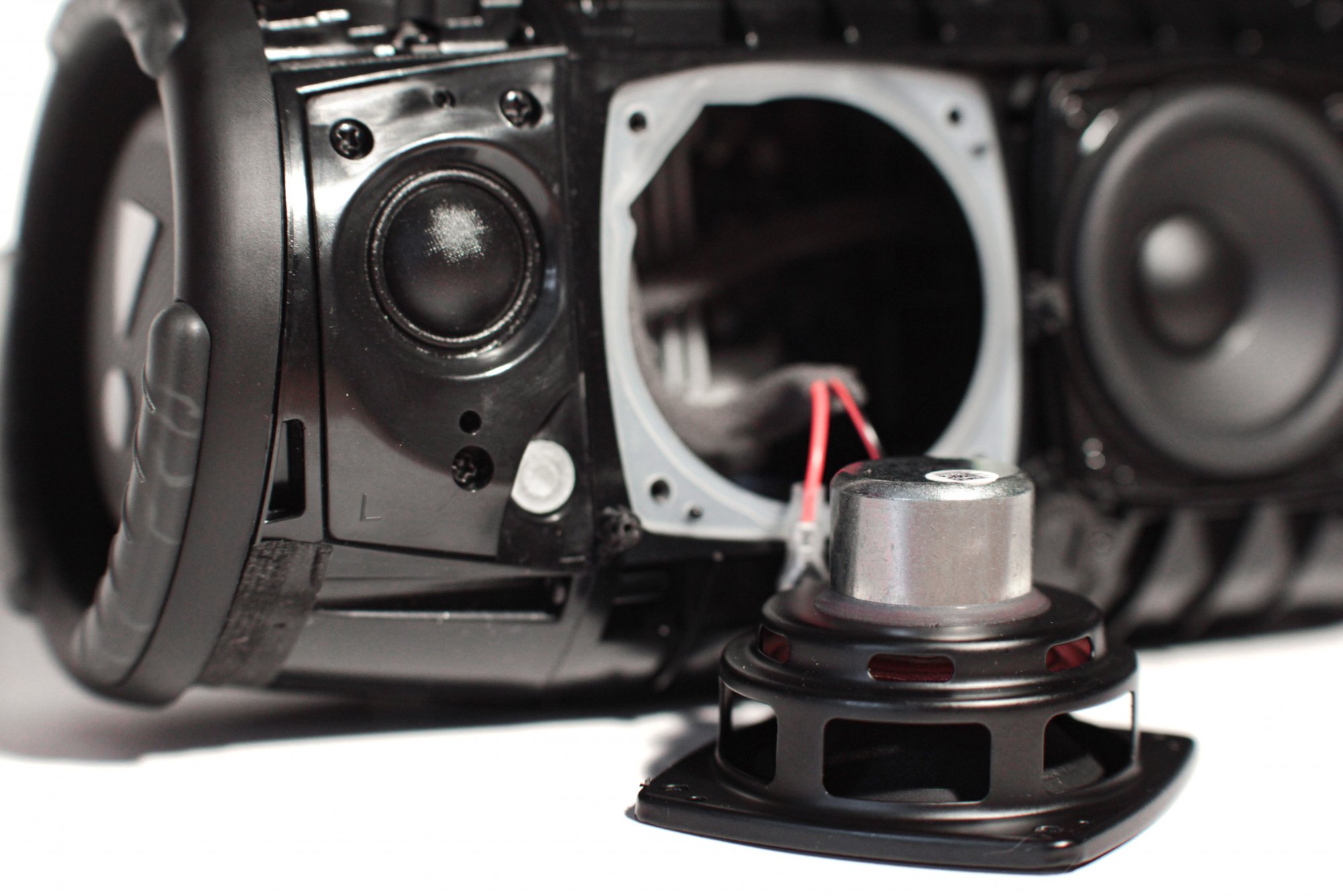

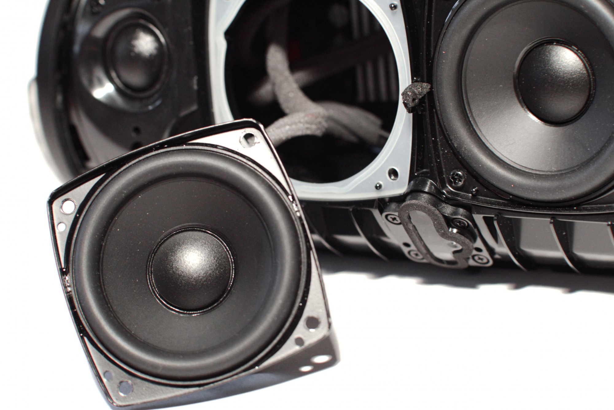

Фотки в разборе без кожуха:
