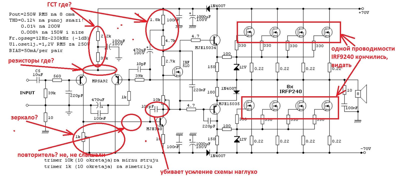

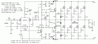

Оцените схему по 5-ти баллам

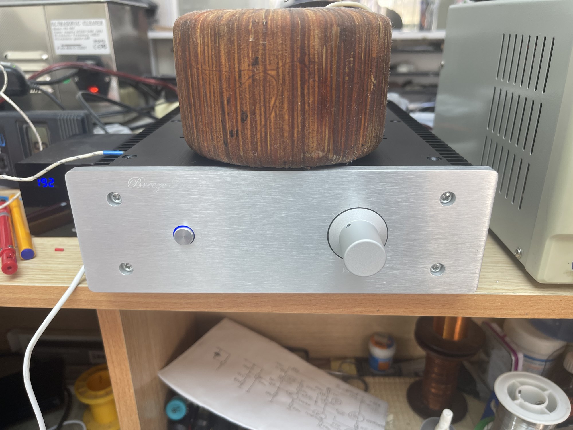

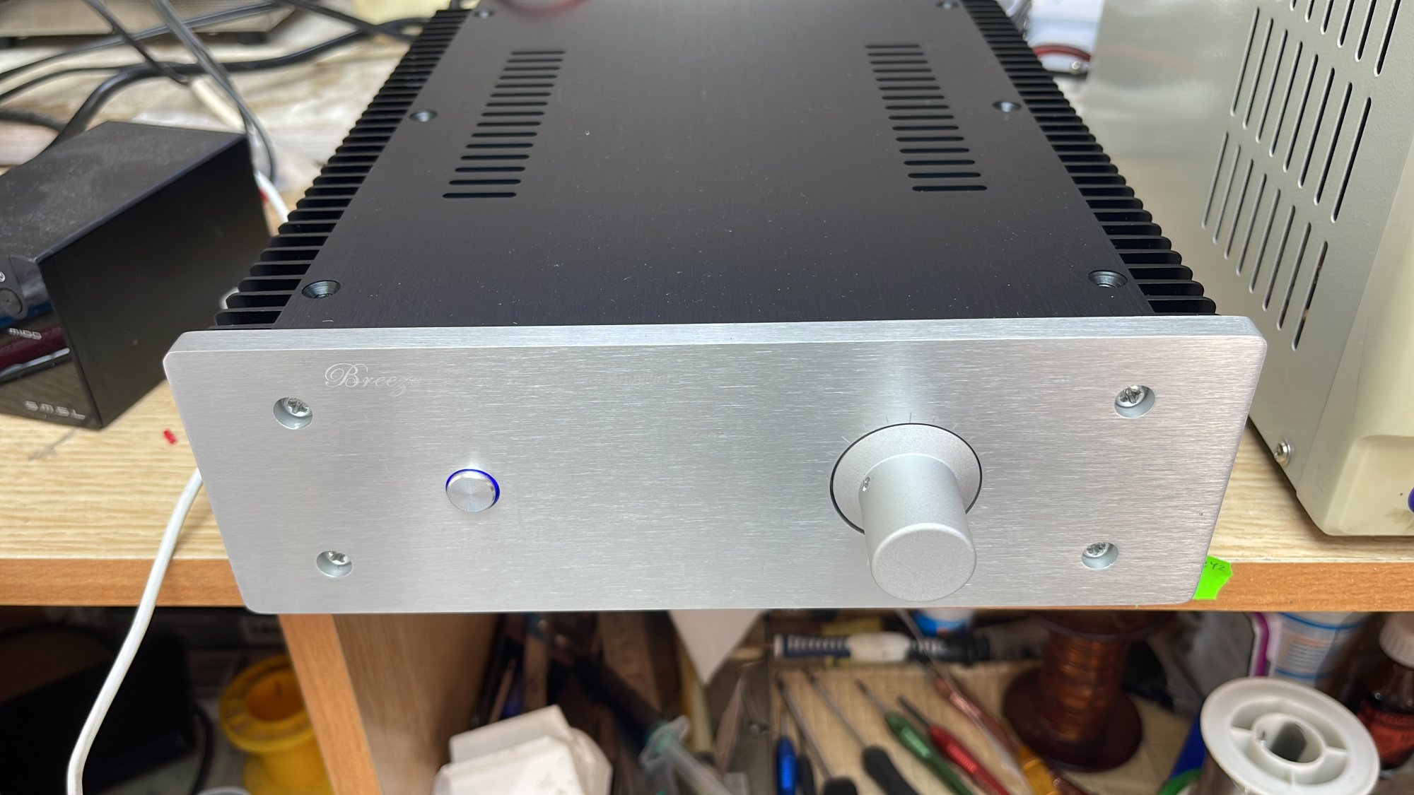

Пришли терминалы..
Поставил тонкомпенсационный переменник.. осталось за малым..
image.jpgimage.jpgimage.jpgimage.jpgimage.jpgF9A6D93C-8F3F-4FB0-A4DC-BB74E8E28D62.jpeg

Ой , вот аргументация, пожалуйста. Самолично красным начертал на схеме:
Меня тут за усилок учебный покрыли в три слоя, а эта схема куда хуже, ибо делает вид что она дохрена крутая, а на самом деле просто пустая трата времени и деталей.

Я вот при всём моём дружеском отношении не очень понимаю зачем её паять?) И куда вы парные потом транзисторы девать будете?) :unsure:
а уменя только n канальных полно...
А вообще есть новый бзик неугомонным рукам..
Подарили с паленым процессором ресивер Pioneer
Вот на тех двух блямбах могу спаять усилитель, и всё есть, транс, блок питания, схема пуска нагрузки….
Даже в этом случае можно запилить получше.) Если ликвидировать все красные пометки(кроме выходных), так сказать схемотехнически. То будет вполне более менее. ) _kluch
внесите исправления... у меня все детальки на него есть...
когда скучно, паяю всякую лабуду..))))
под пионеровский транс корпуса нет.... а так бы я собрал бы прецезионный..

Для занять себя этот в А слепил, работает, греет(то же полезно), звук не хуже того лампового что я у китайца купил…. Может прозрачней.. чуть больше мощности.. а так..
Прихожу домой.. включаю Emotiva A-300 .. да как.. дам ватт 50 под свежий винил.. кстати Sandra 87 прикупил.. Virgin ,….
И сразу хочется спуститься а погребок, достать бутылочку своего бурбона, или абрикосовки.. нарезать фруктов…. И гори эти а,ав,d.. нахер мне их столько когда вот оно, работает.. надежное, да и не дешевое..
щас джина накатил…. В честь завершения, закрутил крайний болт в А амплифер.. JLH1969 на мосфетах
Можно продавать 🥂
Надо всё же соединить ООС и вольтодобавку с выходом схемы, как положено, а то наповторяет потом кто-нибудь... _hm_
Спасибо…. Старость не в радость
Вячеслав, я бы просто взял, и выкинул импульсный БП к чертям. И поставил простой, но достаточно мощный линейный БП, по понятной схеме ~230в 50гц - сил. тр-р на 200-300вт, например со ср. точкой 2*27в, ультрафаст диод MUR1620, 10.000мкф, можно и больше, или 10.000мкф-от 1 ома-10.000мкф, вариантов много
я смотрел постоянку осцилографом, на большой громкости никаких артифактов не увидел... к тому же я использовал фильтр на кольцевом феррите...
Трансформатор дело дорогое... под этот корпус нужен тор... на 300Вт это 5000 рублей минимум...
Я не вижу смысла... второй день 10 часовое тестирование... вчерась после прогрева опять подогнал ток покоя и баланс... сегодня 47 градусов корпус... уже стабильно...
вчера до 70 доходил... это не хорошо...можно хватануть с дуру...и на больничный

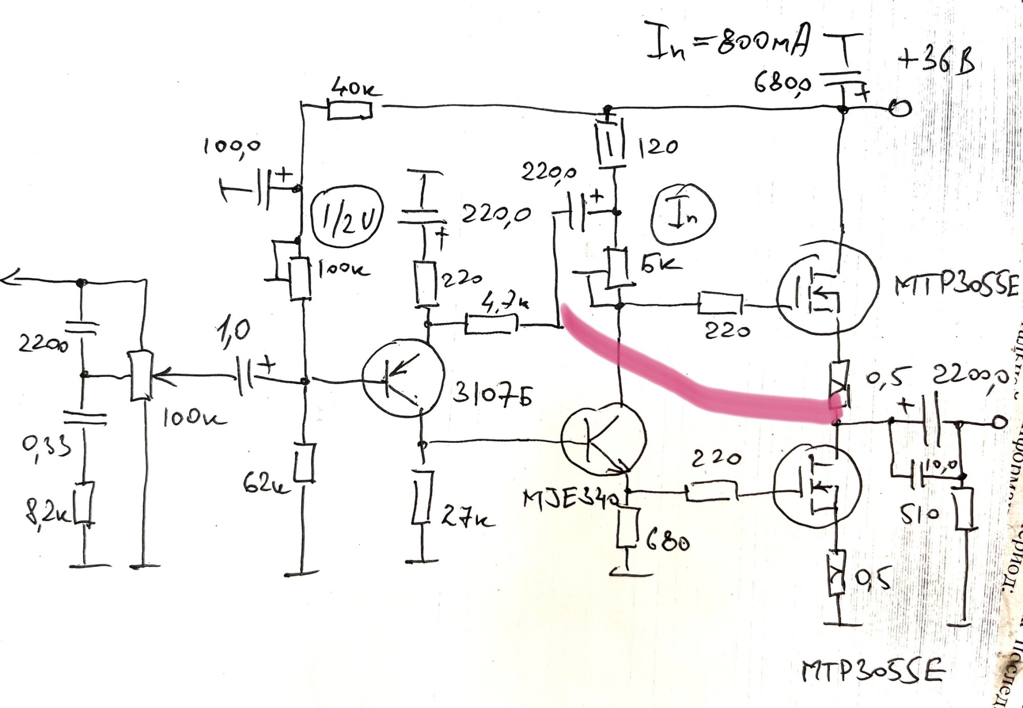

Я сделал по твоей схеме, только с автоматом, в 2006г

И во сколько это китайское чудо обошлось? Полностью?
fvvn
4 Окт 2021
1,031
894
44
Вячеслав

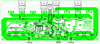

Корпус 3000 руб. с доставкой, блок питания брал давно... 600 руб..печатные платы 350 руб пара... клеммы и RCA 900 руб.. детали из личных запасов... ещё идёт японский потенциометр с отвотом под тонкомпенсацию...700 руб
вот и всё... собрал за два дня.

да я мог и платы нарезать... но блин 350 руб это дешевле чем я убью кучу времени на сверловку, резку, лужение... лень конечно...а вот остальное мне нравится... спаял, настроил, засунул в корпус... теперь слухаю)
Радиолюбитель это не слесарь и не завсегдатай филармонии.
В этой конструкции можно и интересно бы было разработать и применить резонансный ИБП. Тут ему самое что доктор сказал.
Удивляемся почему у всех трусы с дракошами. Сами, а потом критикуем и что характерно возмущаемся тоже сами. Скоро детей по Чинапост выписывать будем.
Резать платы сегодня стыдно. Это как гвоздем паять.
я режу так что выглядит как фотопечать... зря смеётесь)
Резаки точные.. лишнюю фольгу снимаю скальпелем..
Почти так.. получается, это я рисовал конечно

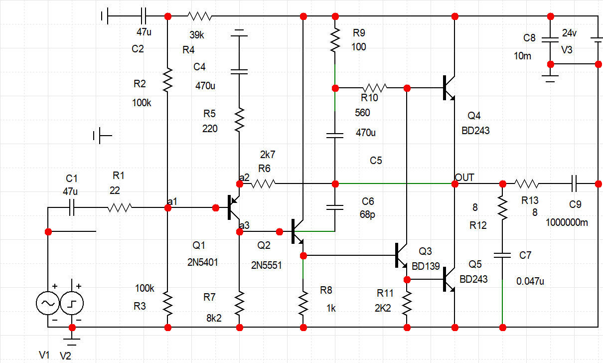

Если согласовать входной каскад с фазоинверсором и вк , то ваш худ только выиграет. Классика жанра ведь . Цена вопроса копейки.

Это как, поясни дураку плиз
23,306
10,741
Максим, R7 на 8,2 ком вероятно , чтобы выжать усиления до введения ООС? Входной транзистор работает с куриными токами, но так думаю, в этом ничего плохого нет?

Это просто- нагрузка первого транзистора шунтируется входным сопротивлением второго транзистора. Если поставить повторитель- то НЕ шунтируется, ибо у него входное сопротивление -высокое.
Тупо спецом не менял исходные номиналы.Вст побольше у первого транзистора и все. Да и шумы первого транзюка поменьше будут.Хотя кто запрещает увеличить ток ?
