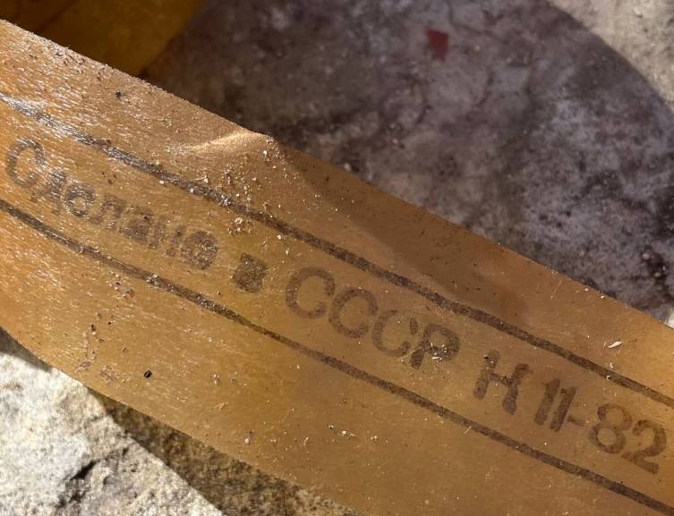

Кабель СГ (К 11-82)

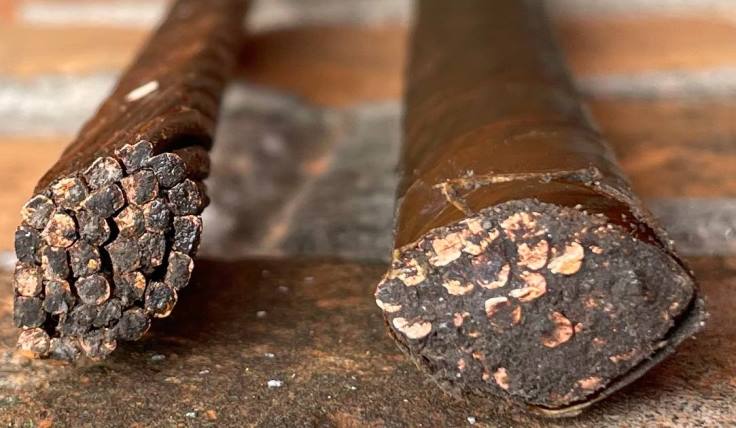

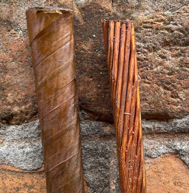

Видимо силовой кабель. Свинцовая оболочка. Внутри 3 жилы из довольно толстых жилок. Каждая жила завернута в несколько слоев бумаги, все обильно пропитано маслом. Под оболочкой была вставка с названием, но по нему ничего не нашел.

Марка евоная СРБ возможно.
К11 это код производителя - Москабель.
Типа:
  • трёхжильный кабель марки СРГ с жилами сечением 50 мм², на напряжение 660 В: «Кабель СРГ 3 Д 50 - 660 ГОСТ 433-73»;
А может быть и так, если в бумаге.

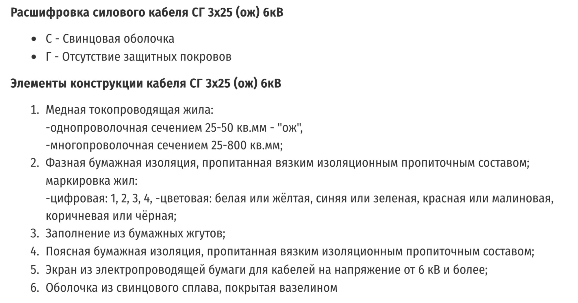

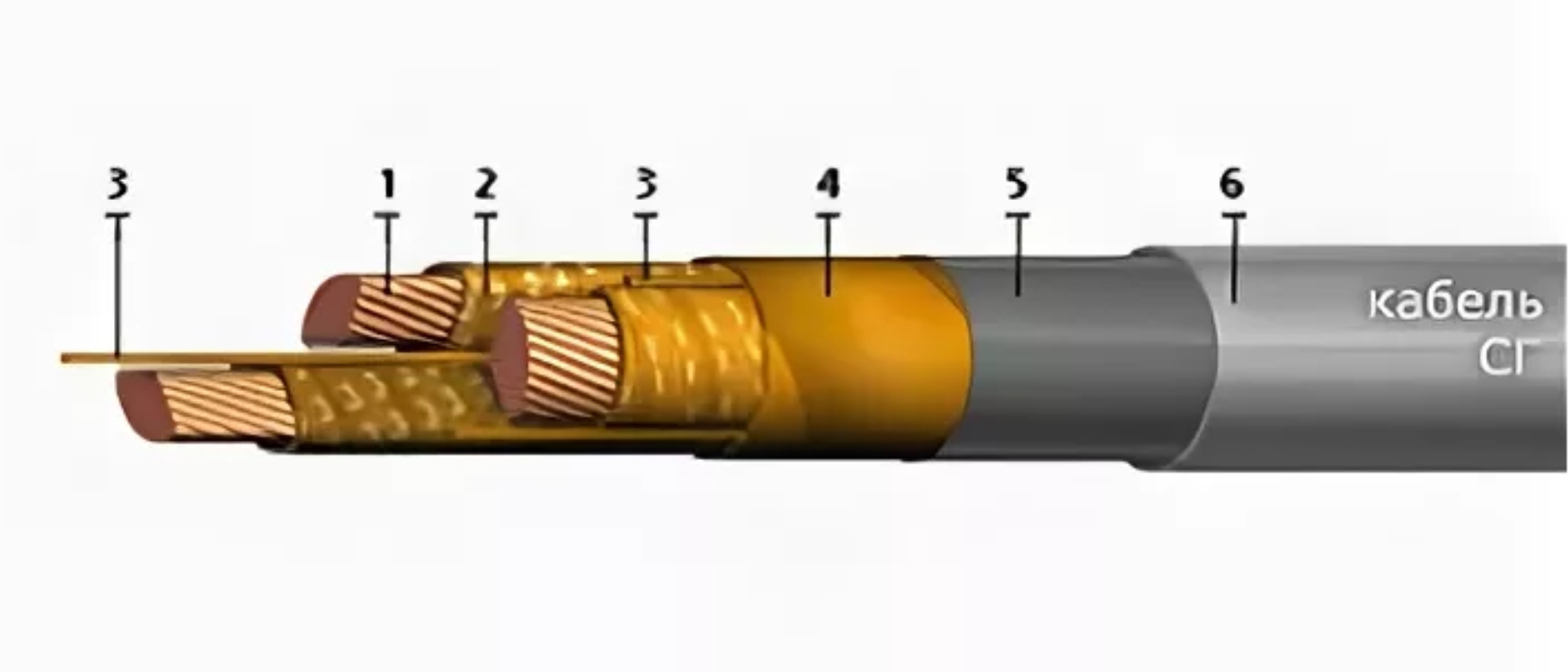

Оболочка свинцовая была, внутри такие 3 жилы, больше ничего, без брони, без резиновых оболочек и полиэтиленовых.

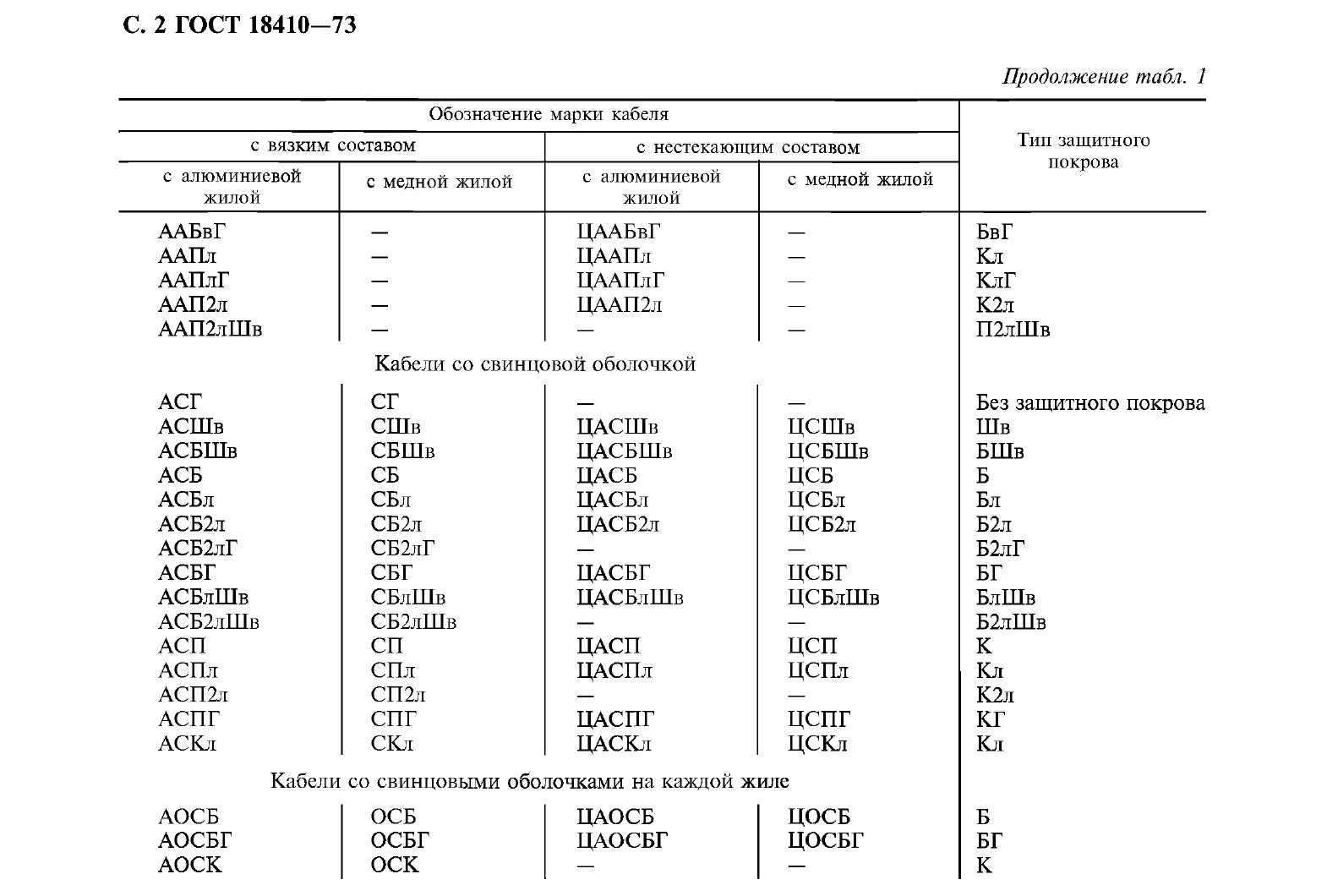

Значит с картинки. ГОСТ 18410-73.
Маркировки на самом кабеле не найти.
