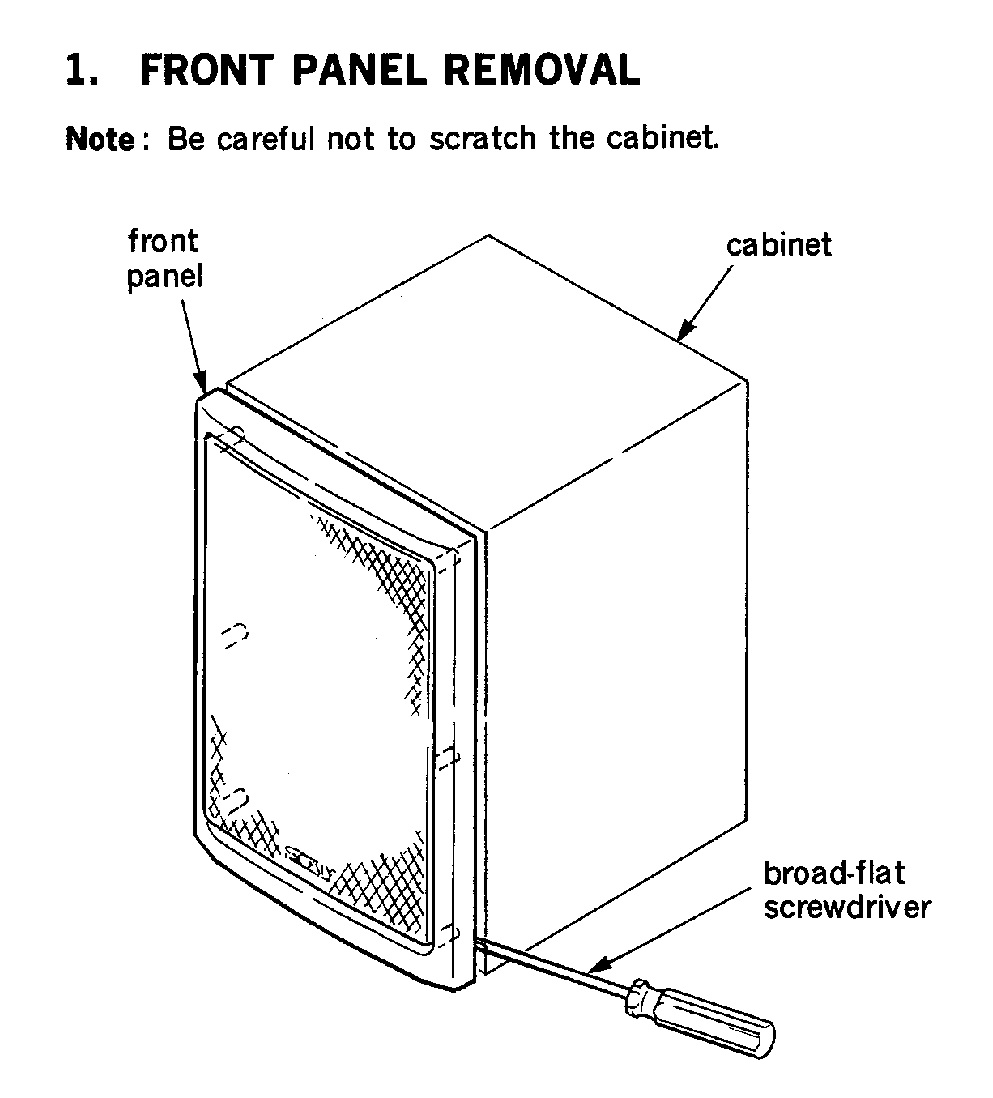

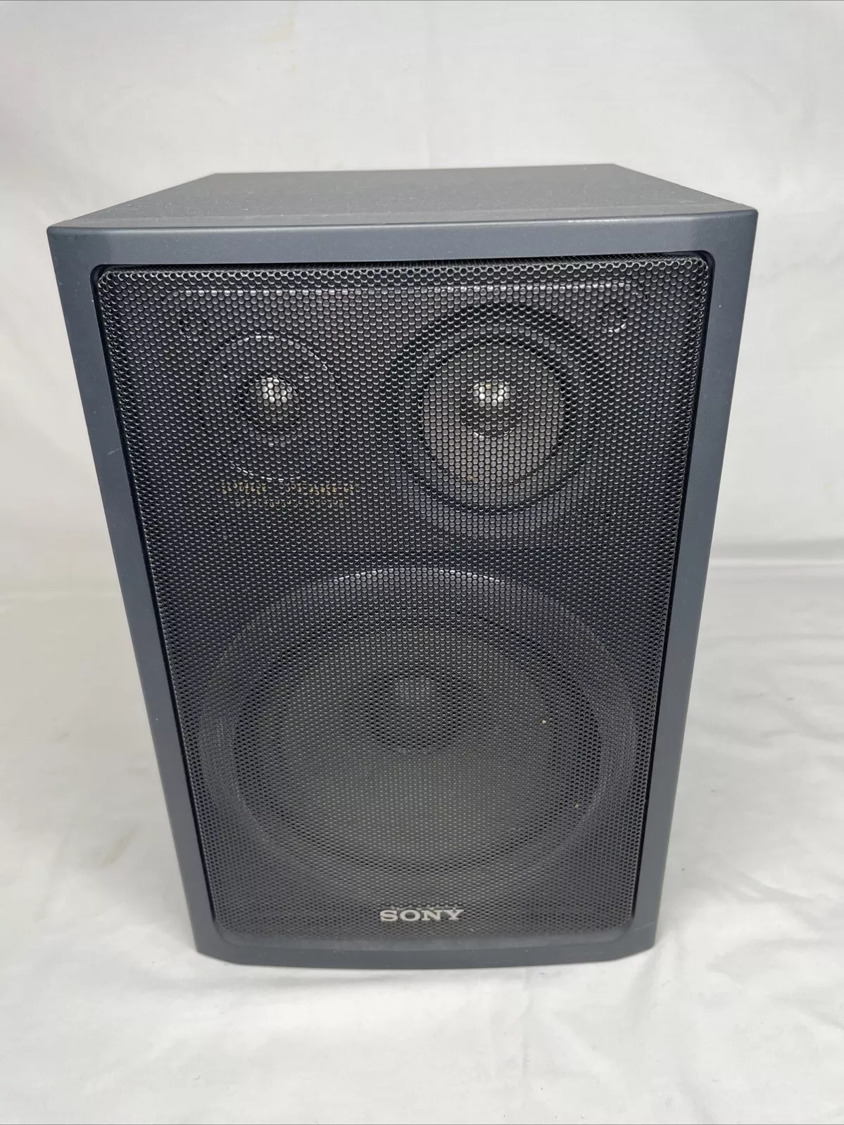

Достались колонки Sony SS-H77 хотел разобрать но похоже они наглухо заклеены....
Кто нибудь пробовал разбирать? Так чтобы остался товарный вид))))

Сетку надо снять, под ней крпёж динамиков.
Тонкое шило в отверстие сетки близко к орпусу. Под шило плотный картон или пластик, или зубочистку и как рычагом по периметру. Потихоньку, помаленьку. Может пойти туго, а может легко.
Под сеткой же явно прослеживаются головки саморезов ли, болтиков ли...
6,625
8,896
294
Вполне может быть и так. Лишь бы цилиндрики, которые видны на эскизике, не были посажены на термоклей.

да морда легко отделилась ,колонка дешман,фронтальная панель пластик
на мидбасах тканевые подвесы которые сильно задубели
средник практически конусная пищалка без хода как у нашего 3гд31 только куриных размеров и с куриным магнитиком,внутренний объем очень малый,и закрыт металлической корзиной,врядли внутри есть звукопоглощение
пищалка пьезокерамическая
на средник и пищалку сигнал идет через один кондер,на мидбас напрямую,те кроссовера нет
но не смотря на все это после смазки подвеса кремом для рук(больше ничего не было на глицерине))))) играет на удивление ровно(особенно середина) и приятно без мычания на 100гц
наверное выкину эту порнуху и врежу ширики от панасоника в эти ящики(примерно 10л)
Вопрос-эти подвесы реально димексидом вылечить?плохо что они выпуклостью вперед,а налить с обратной стороны тормозухи или димексида проблематично,корзина мешает
