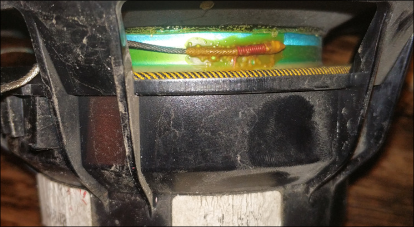

Каким клеем приклеить соединение провод катушки - выводной к корпусу катушки?

Ремонт, в этом месте (алюминиевый провод катушки намотан на выводной провод) - болезнь. Пропадает соединение тут.
После ремонта надо примерно так закрепить.
Каким клеем это сделать?
P.S В наличии: Момент-кристалл, БФ-4, CL
Склоняюсь к БФ-4. Он эластичный и прочный вроде как.. Прихватить чуток моментом и потом мазать БФ-4 в несколько слоёв с сушками.
на алюминии делаю "композит":
1. бф тонким слоем,как праймер;
2. потом, для быстрой фиксации цианокрилатным;
3. сверху заливаю b-7000;
4. вместо b-7000 можно любой другой эластичный;

Кстати на этих и на подобных Динаудио, фиксирующий клей очень похож на Момент-1 или Момент-88. Может он конечно и другой по составу - например сохнет быстрей, но так же как и Момент-1 подвержен воздействию спирта/ацетона. Собственно именно поэтому и использовал Момент-1. Тем более, что временем не был ограничен.
Таки там на картинке видно, что это что-то жидкое хлоропреновое а-ля Момент или 88.
Не нужен там БФ от слова совсем. Обезжирить ацетоном. Мазнуть тонко жидким моментом и высушить. После можно приклеить и залить.
Когда игрался с алюминиевой фольгой, клеевой шов, при использовании БФ в качестве праймера, был прочнее на отрыв, чем просто моментом, 88 или б7000.
В данном случае, при фиксации подводящих, соглашусь, что одного эластичного слоя должно хватить. Но вышеобозначенный метод рабочий. В особенности когда требуется прочно приклеить катушку к алюминиевой основе.
Если я вас правильно понял...
- Мазнуть моментом и не приклеивая высушить скрутку (а это для чего?)
- Потом приклеить цианокрилатным клеем.
- И потом залить B-7000
Или не это имели ввиду?
У момента, да и у всех подобных клеев, такая технология. Первый слой высушиваем полностью.
Не нужен вам ни цианид, ни клей для стекол смартфонов.
Всё на моменте.
1 слой жиденько мазнуть и высушить.
2 мазнуть посушить до отлипа и соединить, слегка прижать.
3 из шприца или кисточкой мазнуть поверху.
Будет как на картинке.
Если клеить 7000ым, то момент не нужен вовсе.
Каплю циакрина предварительно, минимально, только зафиксировать в прижатом состоянии в месте спайки.
Разница в том, что 7000 не прилепишь, а момент сам прилепает замечательно, когда клей на обоих деталях и подсушен, потому он и называется контактным.

Фиксирую-обливаю такое соeдинение клеем с гибкой пленкой (момент, 88-й, и подобные), а потом сверху наношу густой эпоксидный компаунд, с более широким заходом на участки, которые без клея первого слоя. Больше ничего не требуется.
Метода проверена не одним десятилетием применения.
