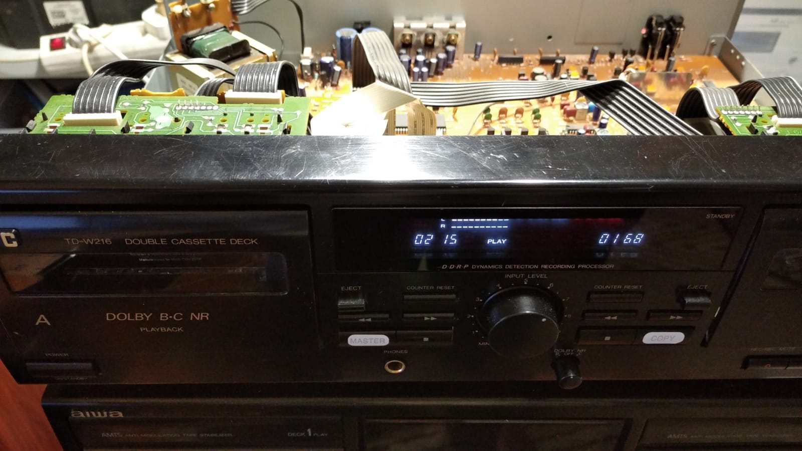

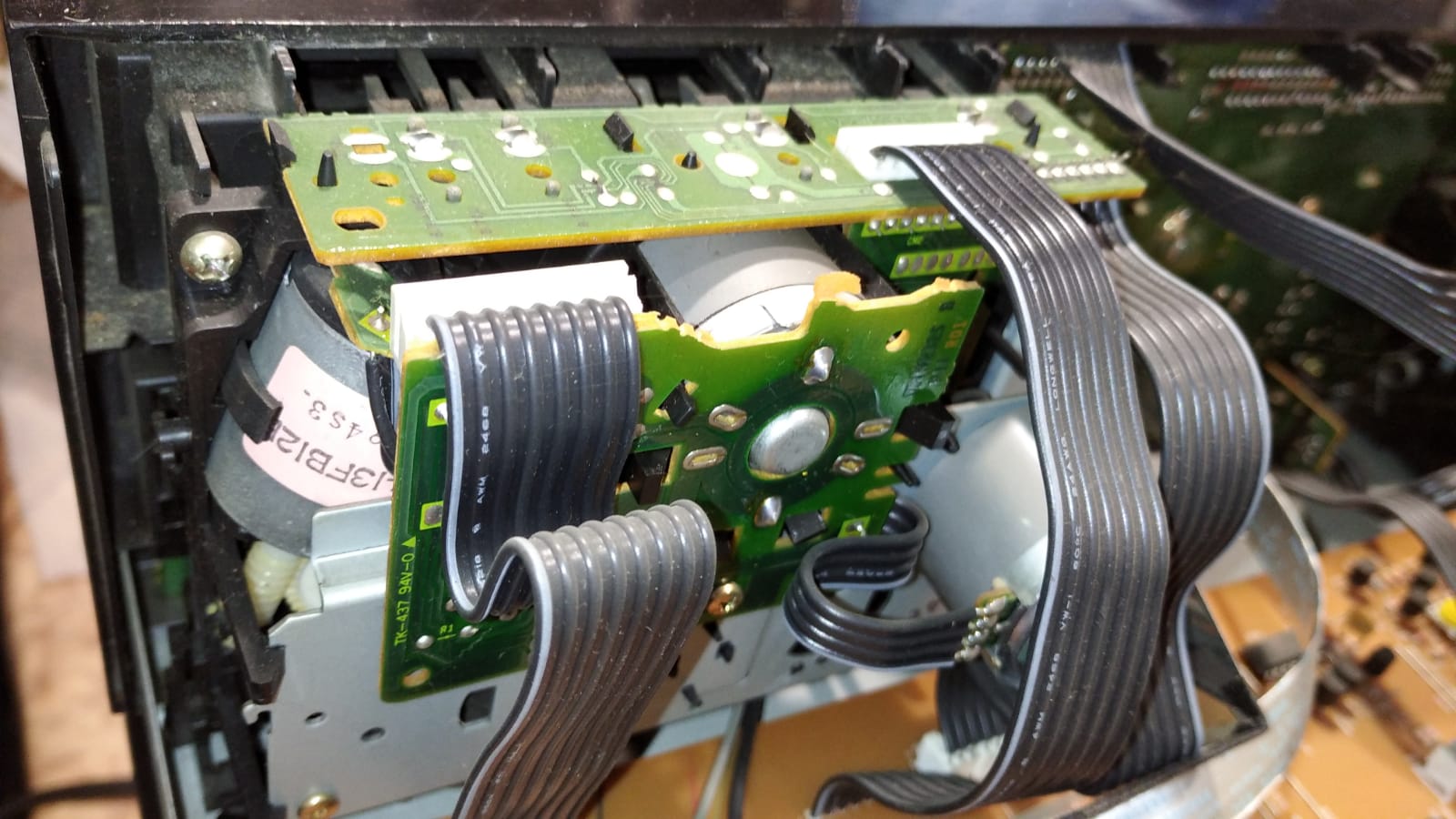

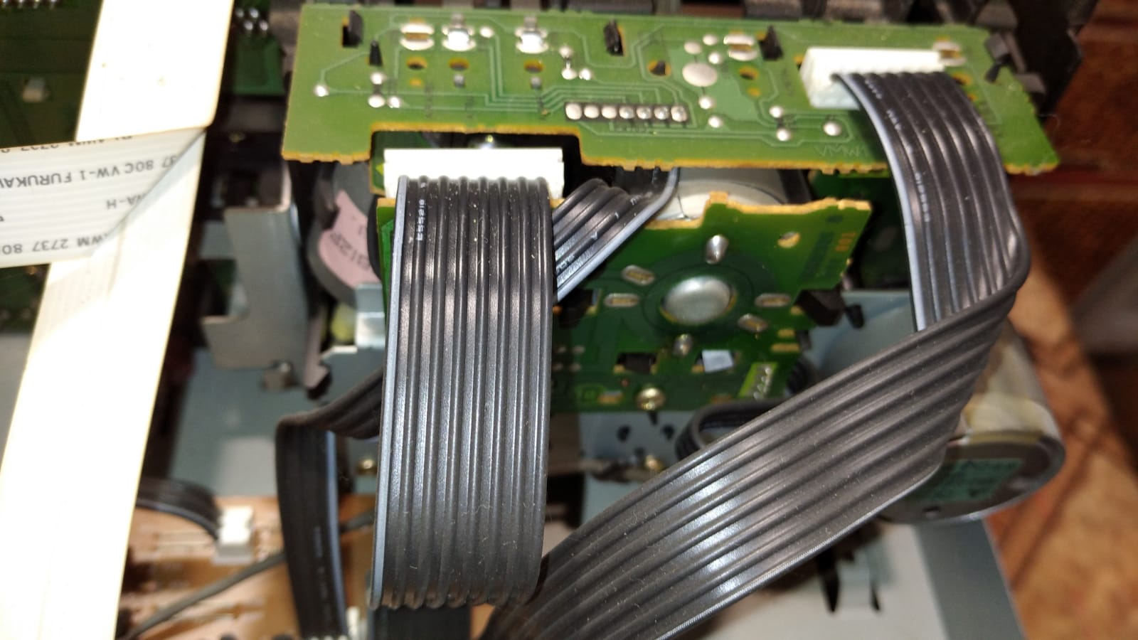

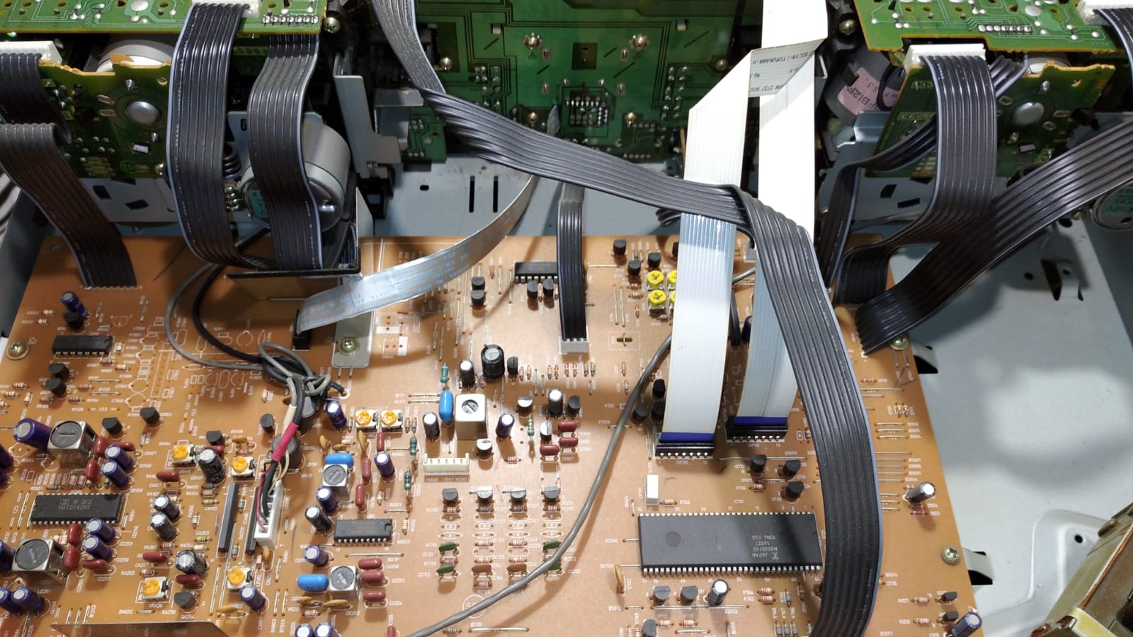

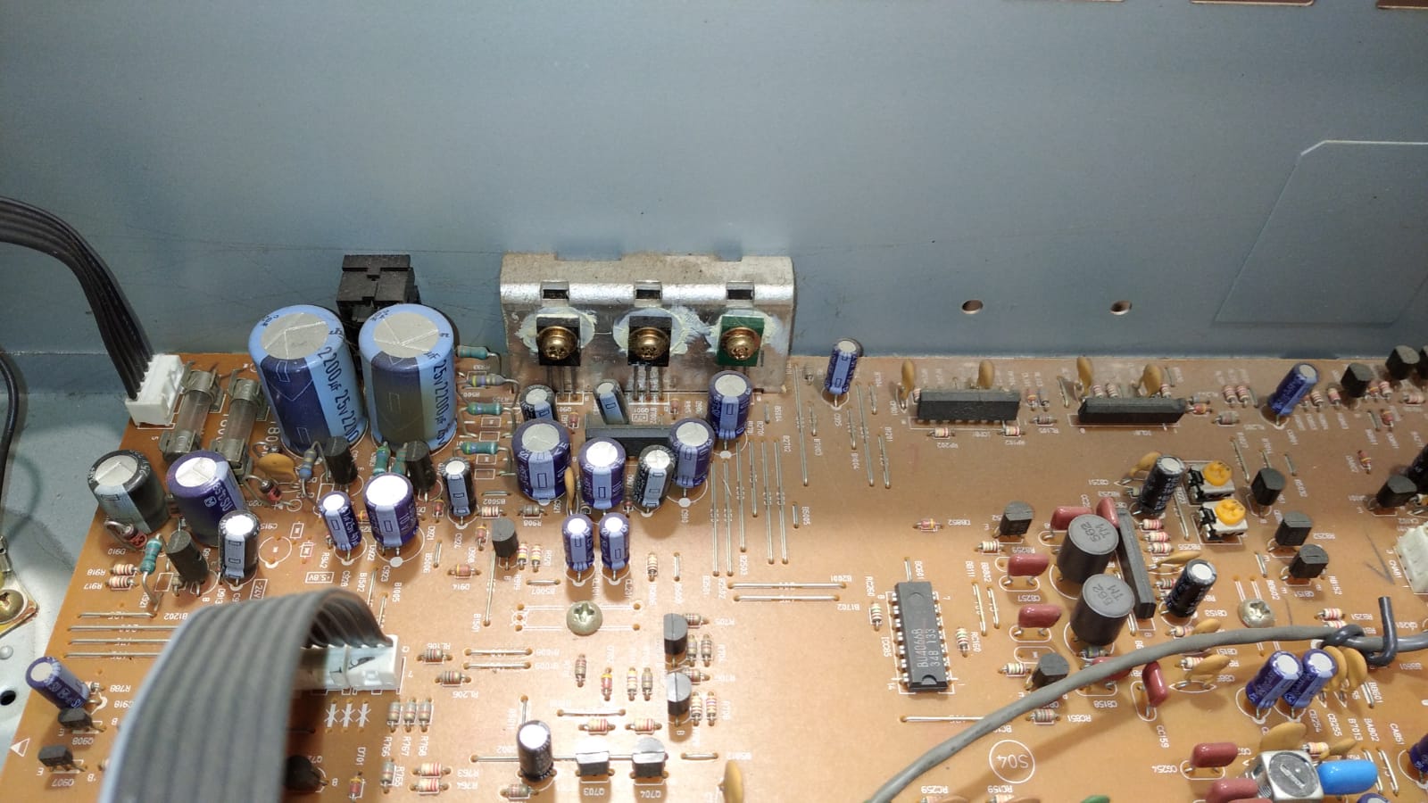

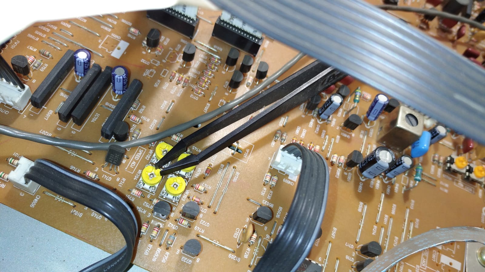

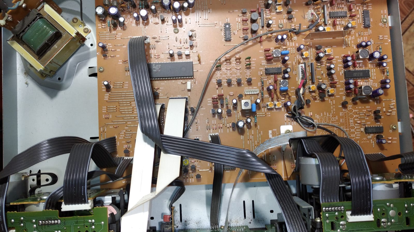

Привет всем!

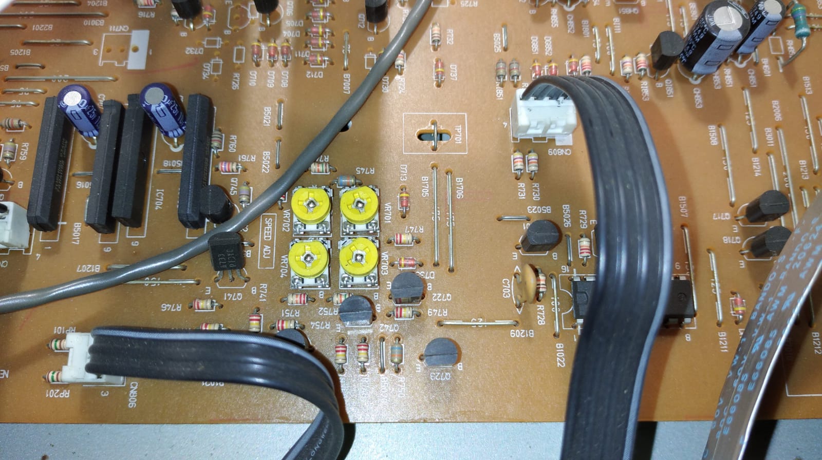

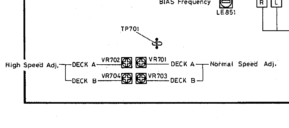

Сегодня пока разобраны все стойки,залез настроил скорость по 3000гц на ней,для нормального режима.А то ставить в другую стойку,потом опять разбирать-лезть.
Сделан внутри прилично,солидно,не как айва))) Комплектуха хорошая.
3 мотора на карман(один режимный)
Особо внутри никто не лазил как видно.Просто от времени чуть скорость убежала.Скорее всего чуть поплыли ёмкости кондеров.
Всего на 3% быстрее играл. 1% допустим в расхождении скоростей по ГОСТ.
Можно собирать корпус,Ставить,подключать,слушать)
Потом надо чёрный эквалайзер прикупить для этой стойки.
А может только свежезаписанное буду слушать,там особо не надо,если плёнка не просевшая.
Ну ,остальное на картинках. Занят.

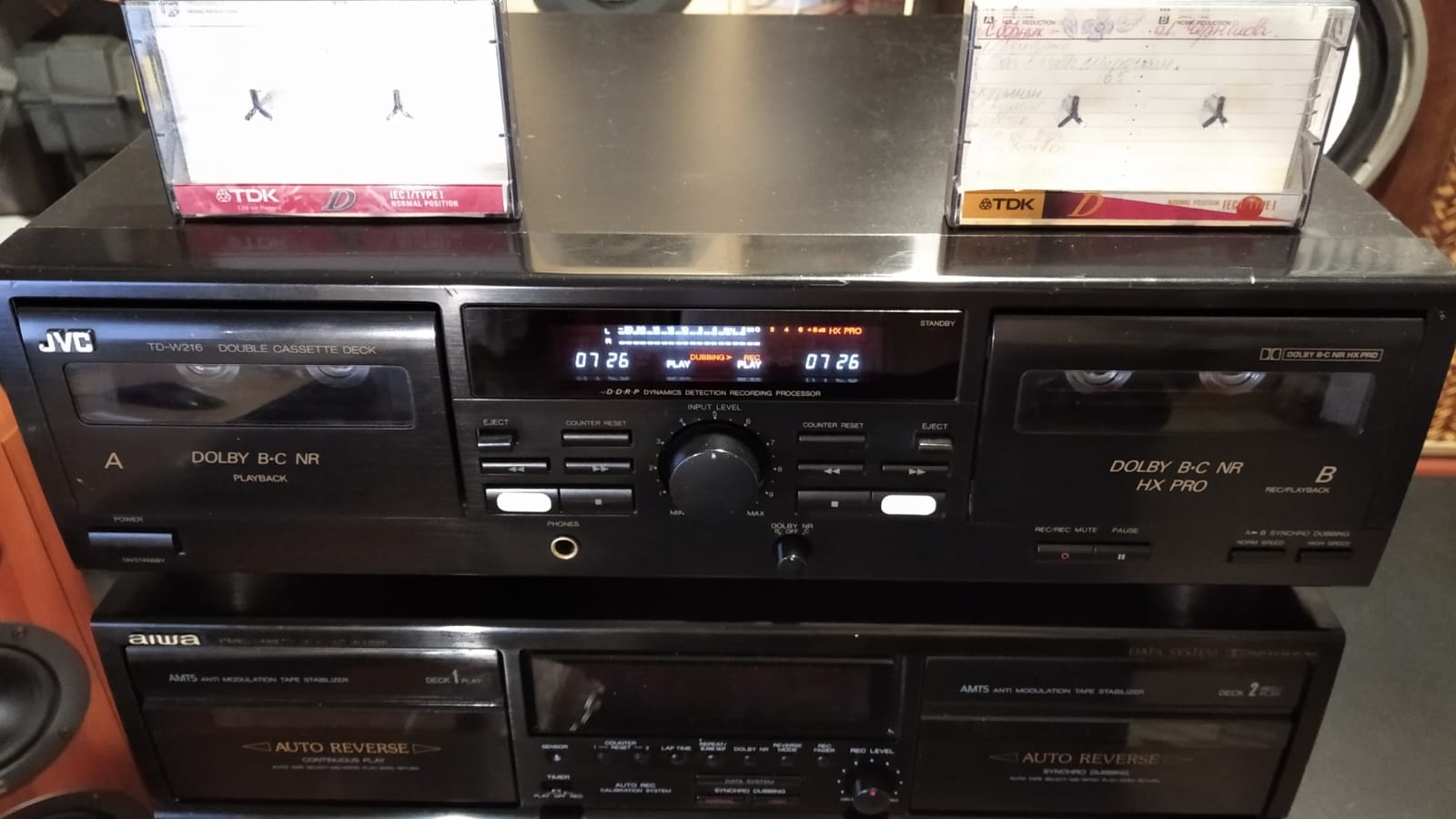

Чем мне ещё эта дека нравится в процессе работы.
Хорошо пишет,HX-Pro, бесшумная вообще в работе и операциях.
Автостоп когда срабатывает,еле слышно.
Так же все остальные операции почти бесшумны.
На их фоне остальные ,почти Маяки по громыханиям.
Кроме педальной Дюкс.
Звук приличный очень.
Головы непопилены.

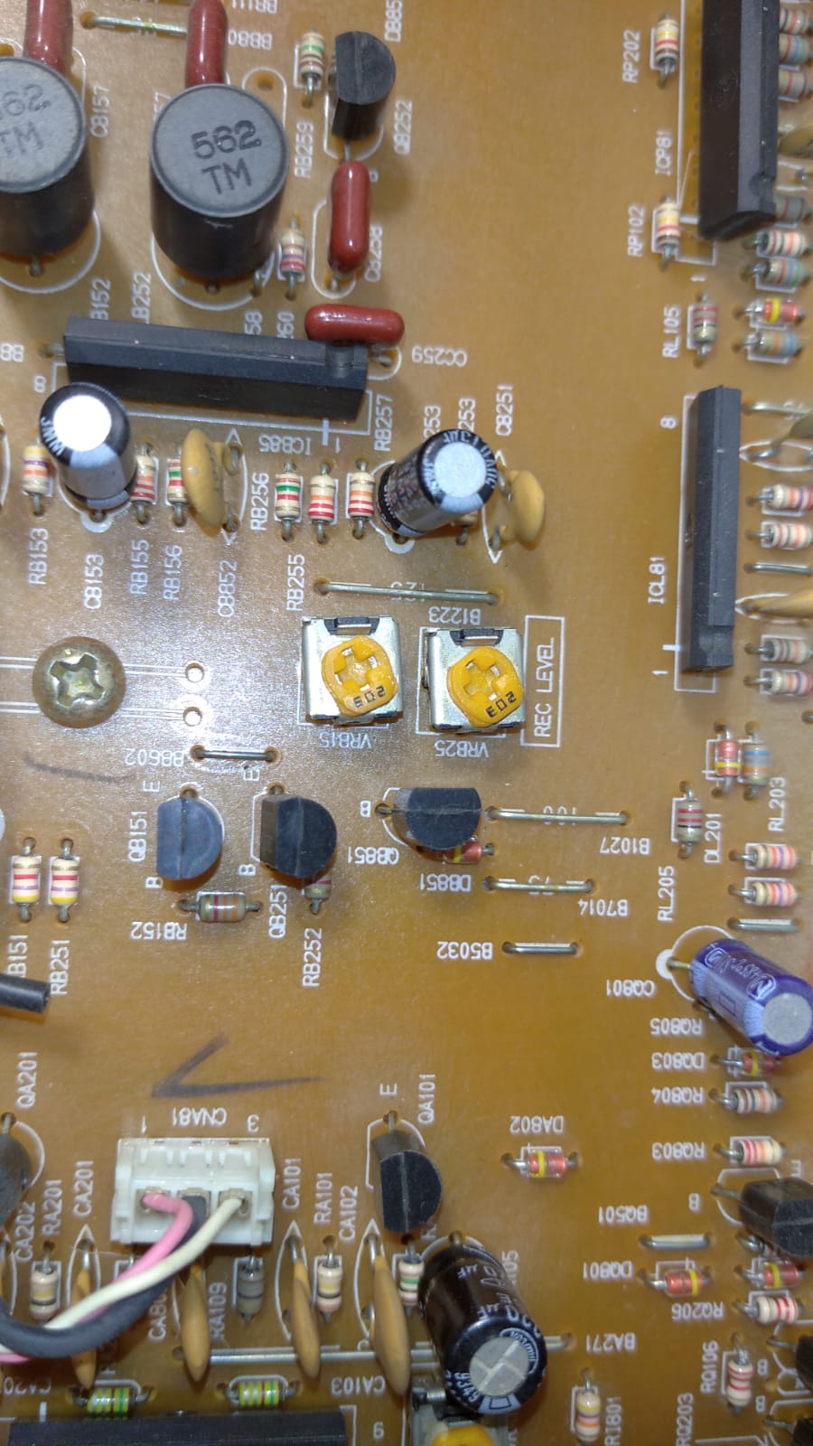

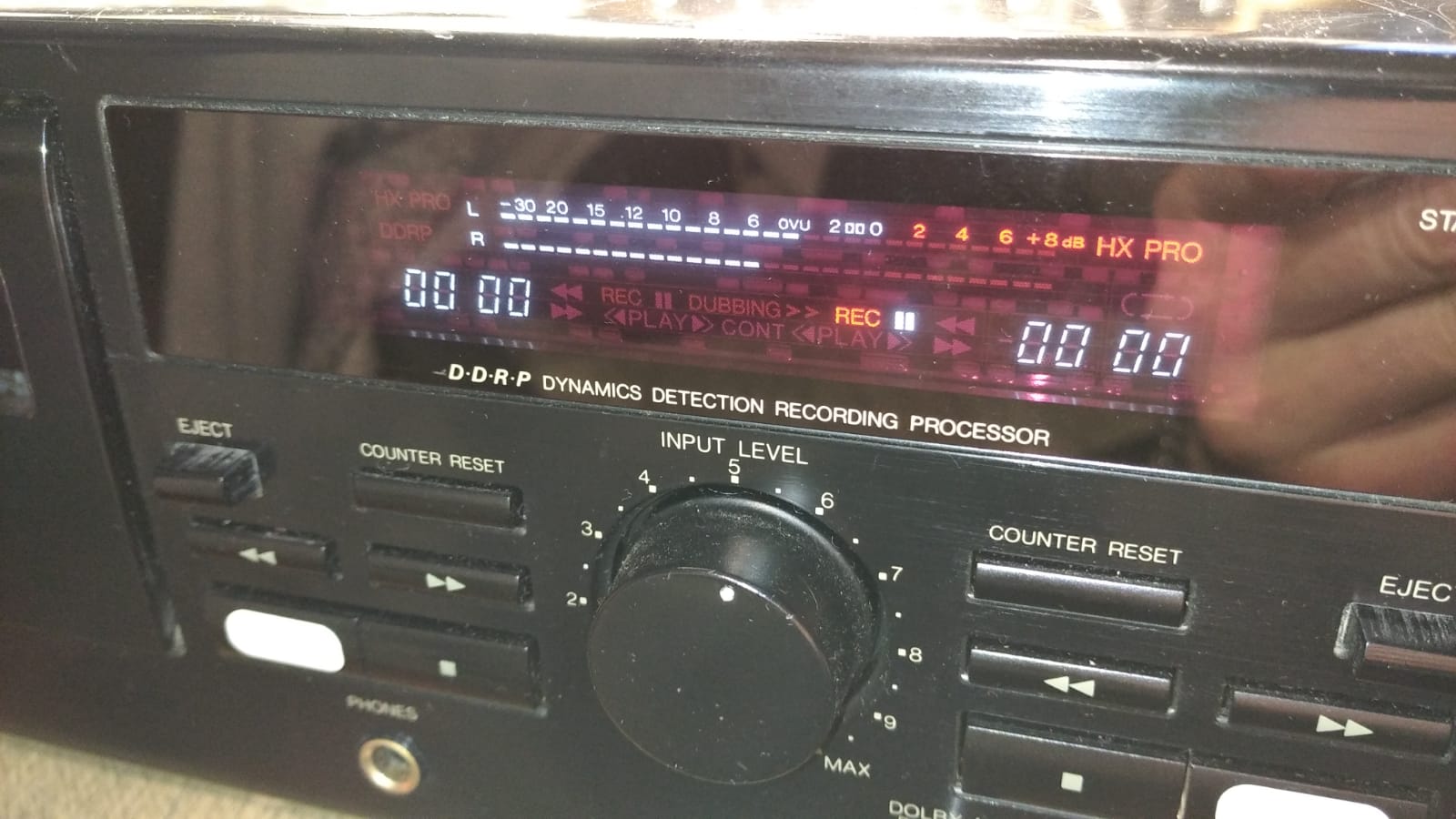

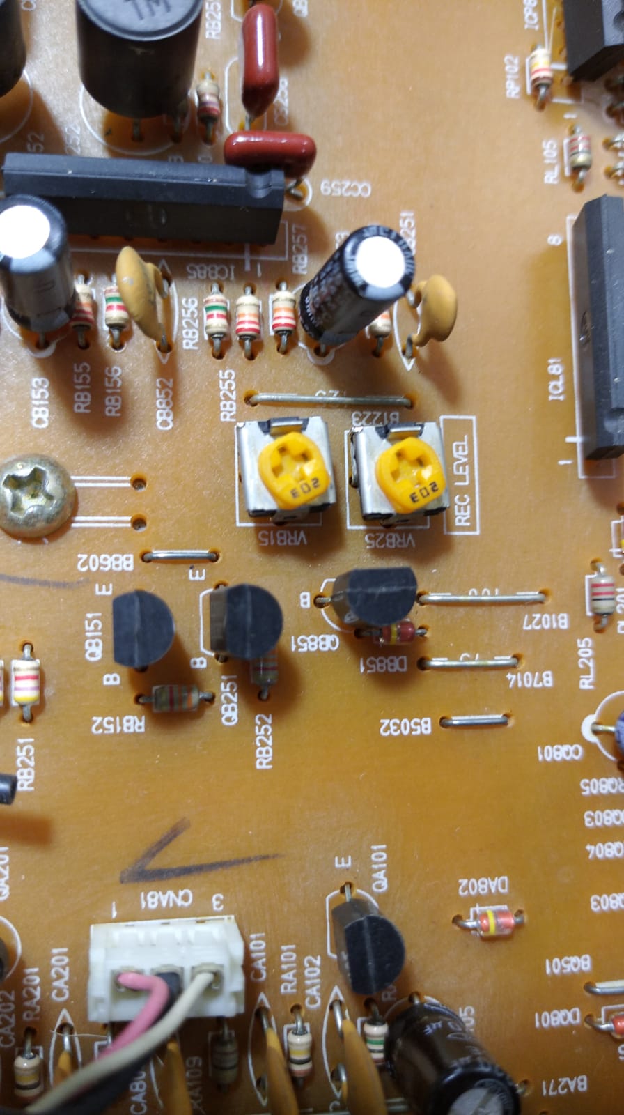

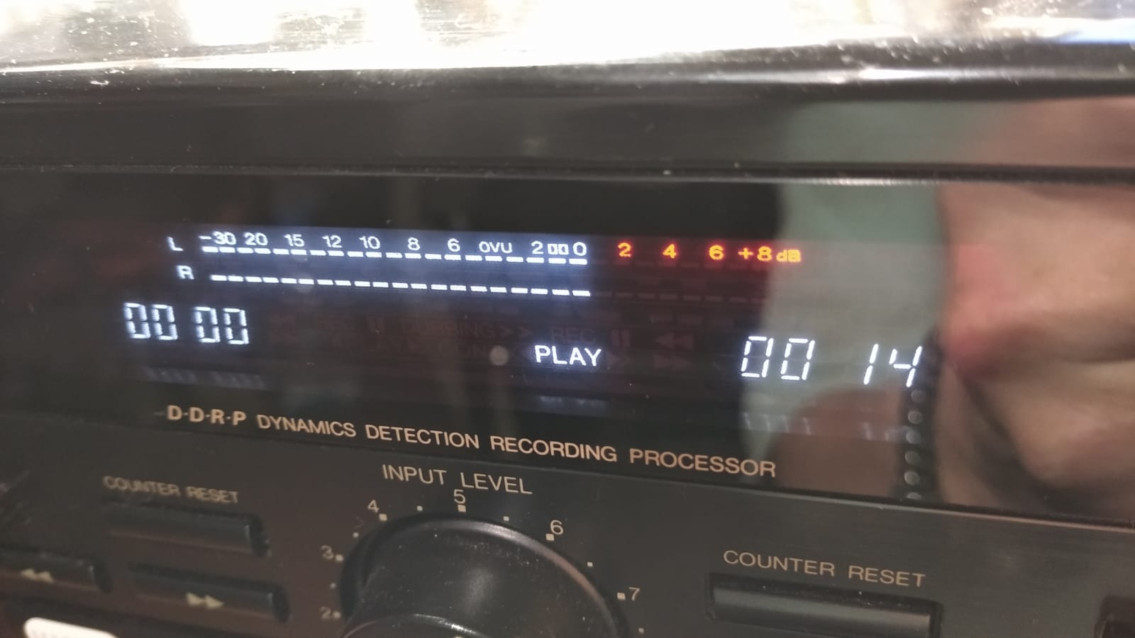

Так как она писала в одном канале тише ,ну по шкале,как на фото,так же и показывала сигнал при записи.
Чуть скорректировал запись правого канала.
После коррекции,тестовая запись сигнала 1000гц, показывает по шкале ровно.
Так же и на слух.
Ориентировался на настройку левого канала,он и прописывается и звучит хорошо.
Остальные настройки не трогал,там уже приборы серьёзные нужны.
А она у меня в первую очередь писалка,а не читалка.
И когда пишешь с СД не откорректируешь баланс,на деке его нет.

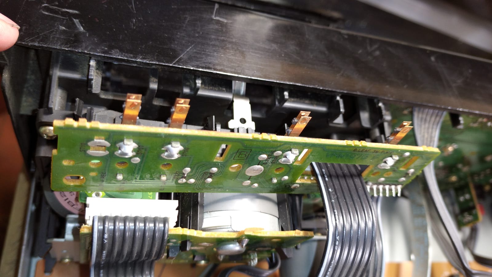

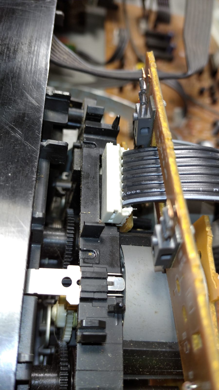

Почистил концевики,тот что отвечает за обнаружение кассеты в кармане был чёрный совсем,может из за него и автостоп срабатывал.
Почистил все,промыл средством для чистки контактов.
Сейчас буду тестить,прогоню несколько кассет на запись,вечером послушаю.
Упдейд,вторую кассету уже дописываю,всё в порядке.
Писал на те ,короткие по 55 минут.
Завтра мож С-90х пару прогоню.
Упдейд 2.
Чуть чуть по уровню не дотянул,ну поправлю позже ,как полезу.
Но в этот раз,чуть занижу левый лучше.

Вчера поправил,стало практически ровно.
Отлушал,вообще отлично ,уровень почти в идеал при воспроизведении на Ротель.
Иногда только правый еле еле загорался выше.
Но сегодня ещё поправил,под свой слух немного.
Слушаю в основном (часто в последнее время) ночью в наушниках,а у меня правое ухо чуть хуже слышит.
В директе на маранце баланс отключён.
На НАД ещё можно покрутить,там тоне-дефеат.То есть баланс не отключается в директе.
Сделал настройку практически ровно,но постарался,совсем малось на пол Дцб в право сместить.
Чтоб было комфортнее.На АС ,это практически не услышать.
Щас тестовые пишу опять,вечером проверю.
