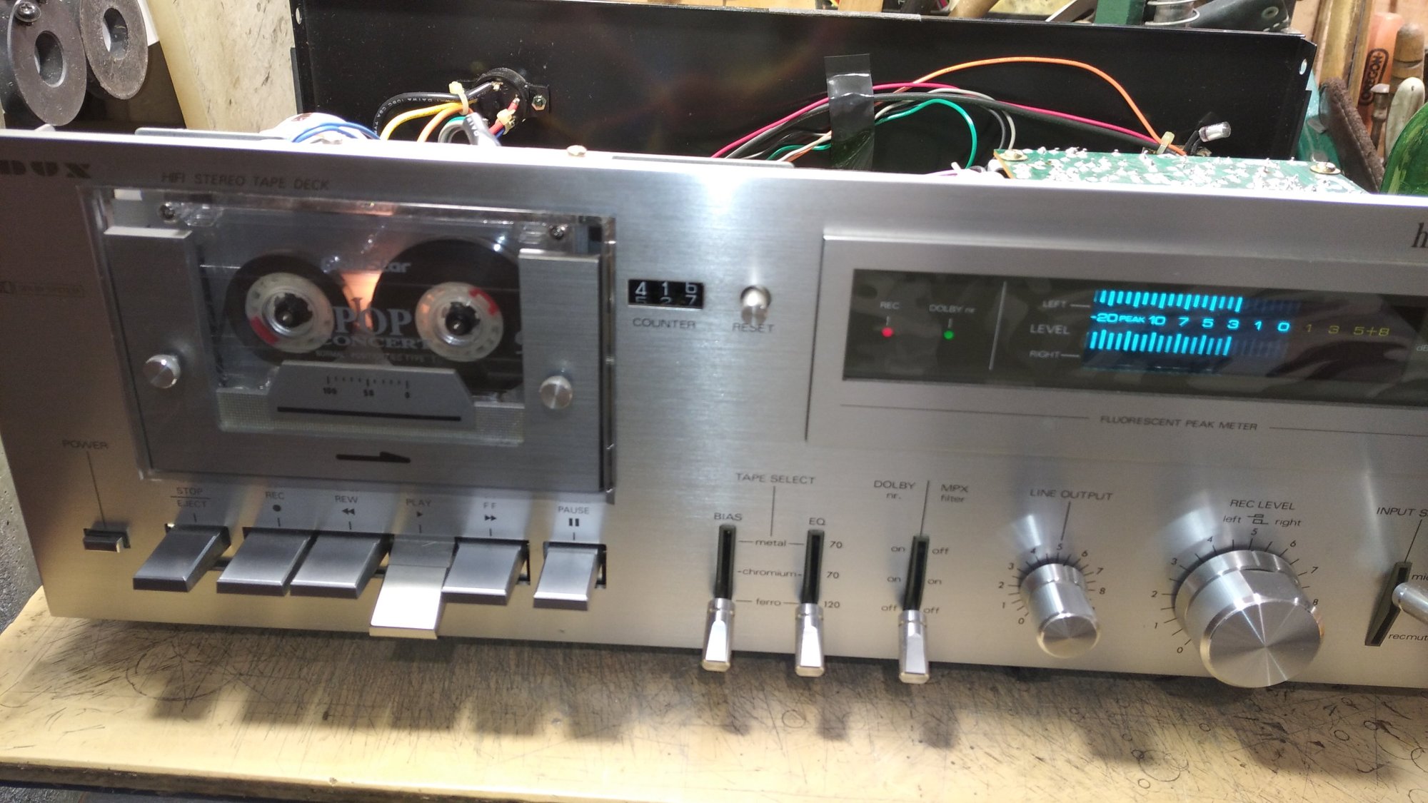

Привет всем)

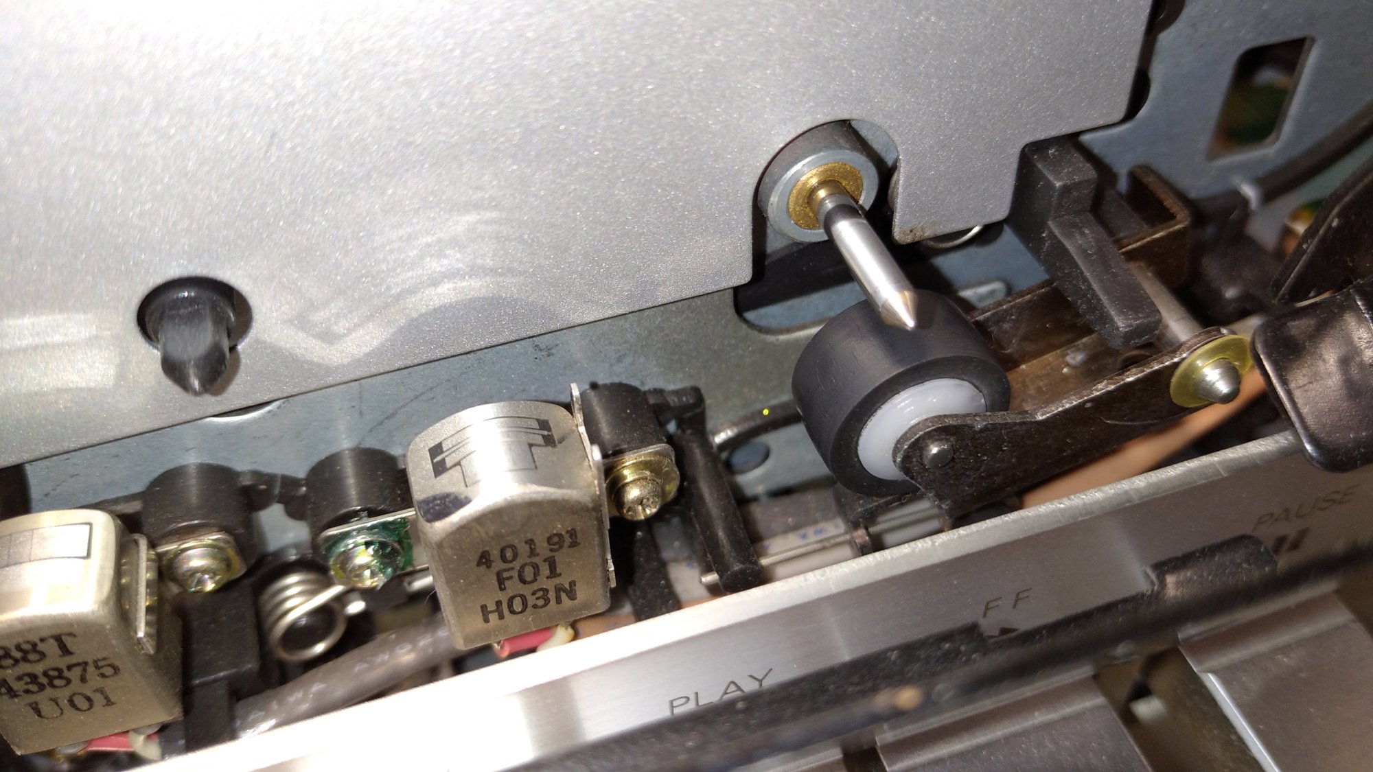

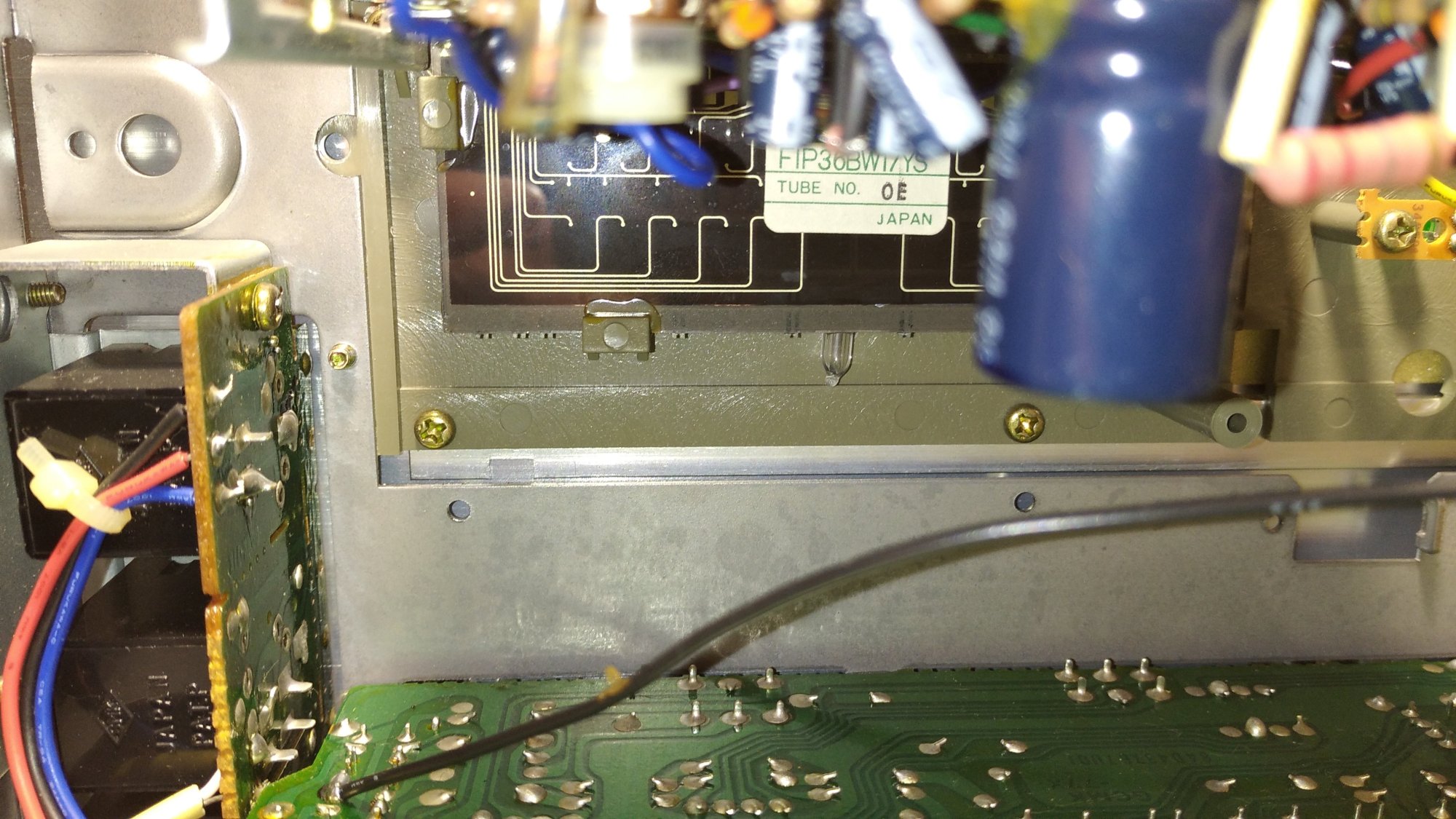

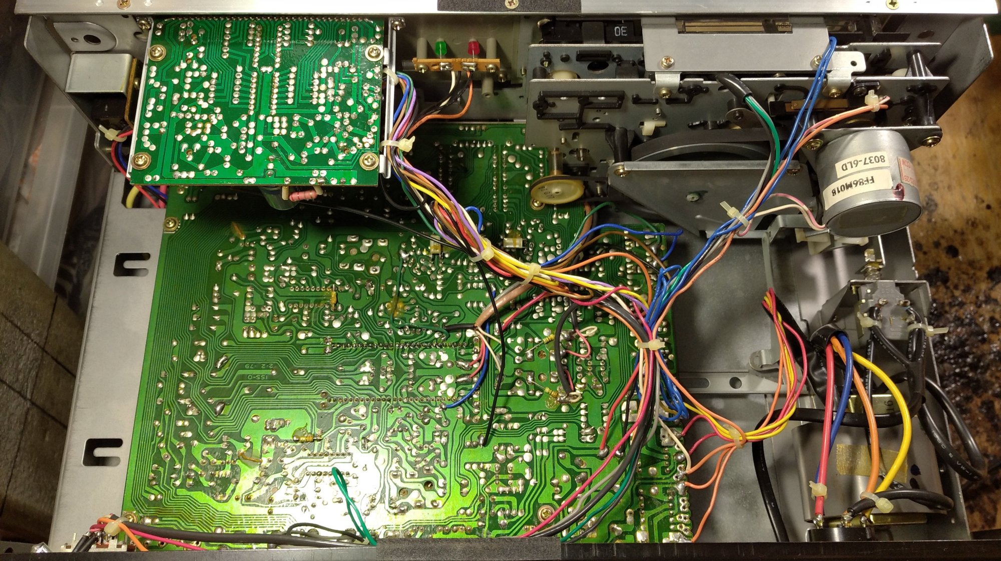

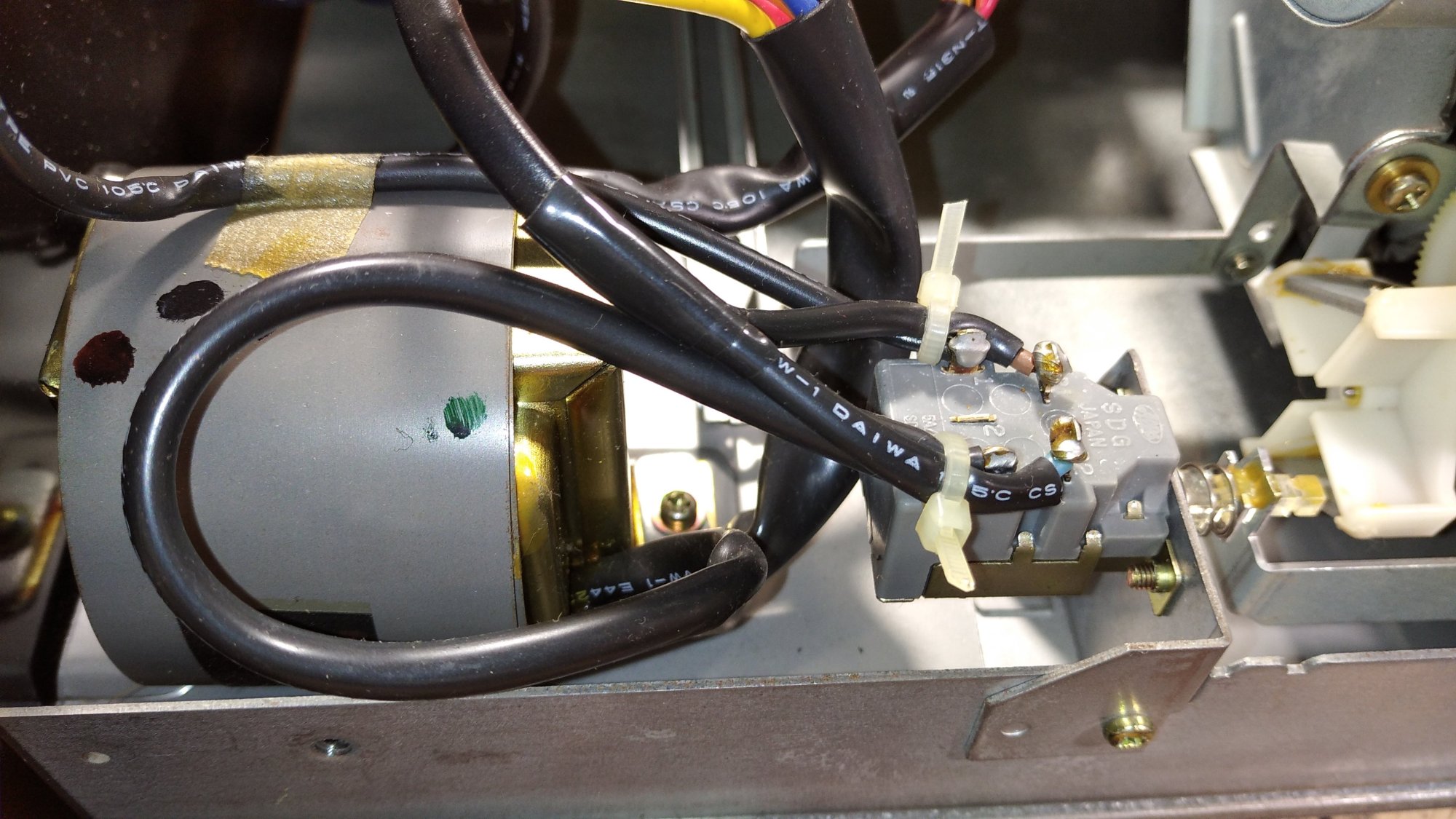

Пришла пора заняться и этой декой)
Полгода покрутила,потом закапризничала.

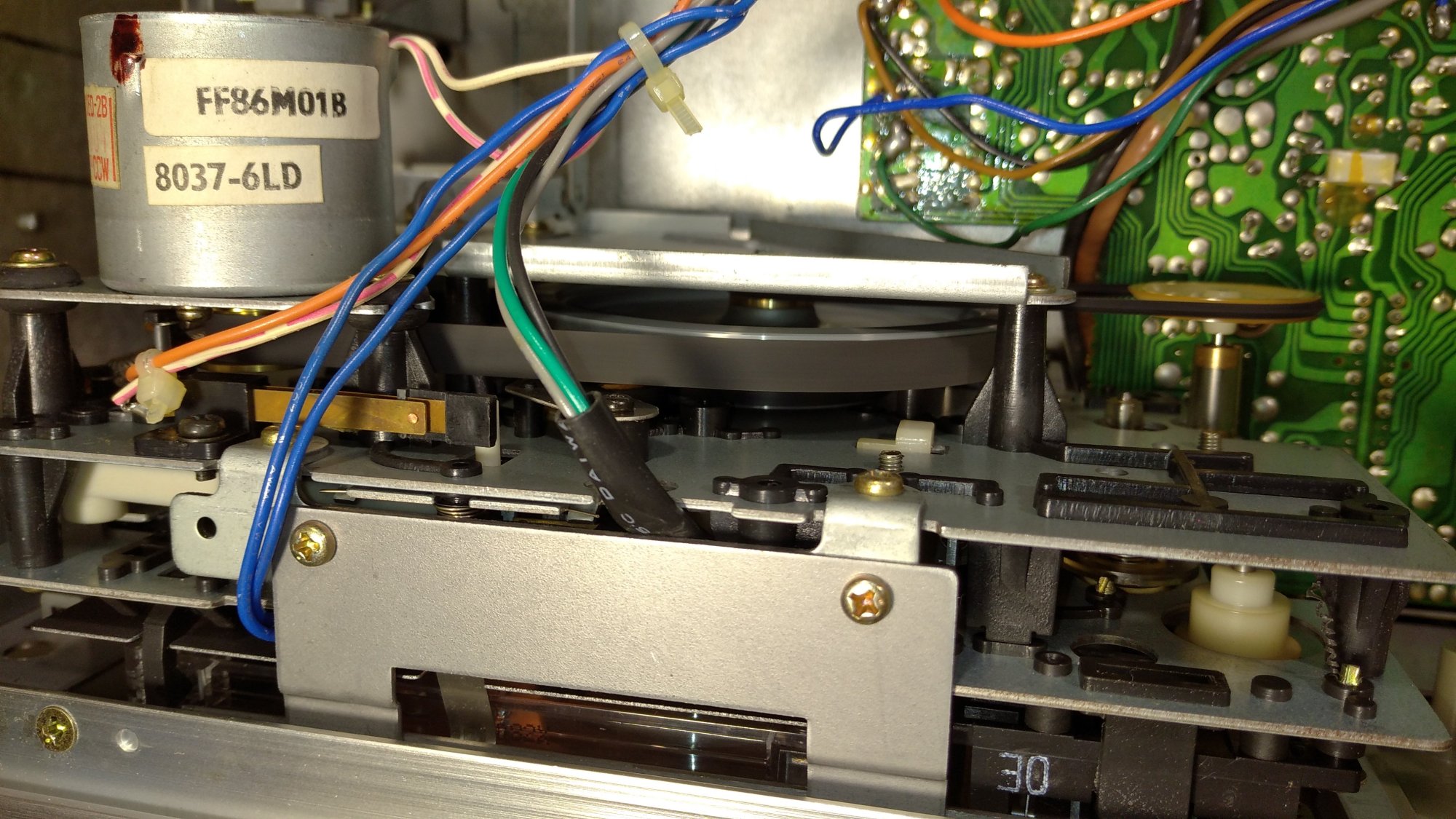

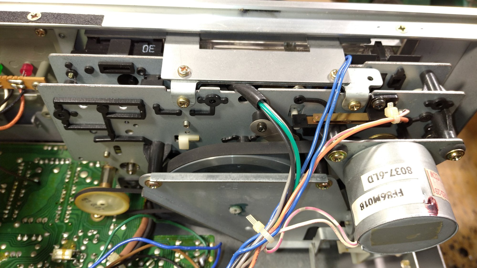

Вскрыл,конструктив мощный,протяга как танк.
Вал огромный,мотор большой,сама протяга на полморды.

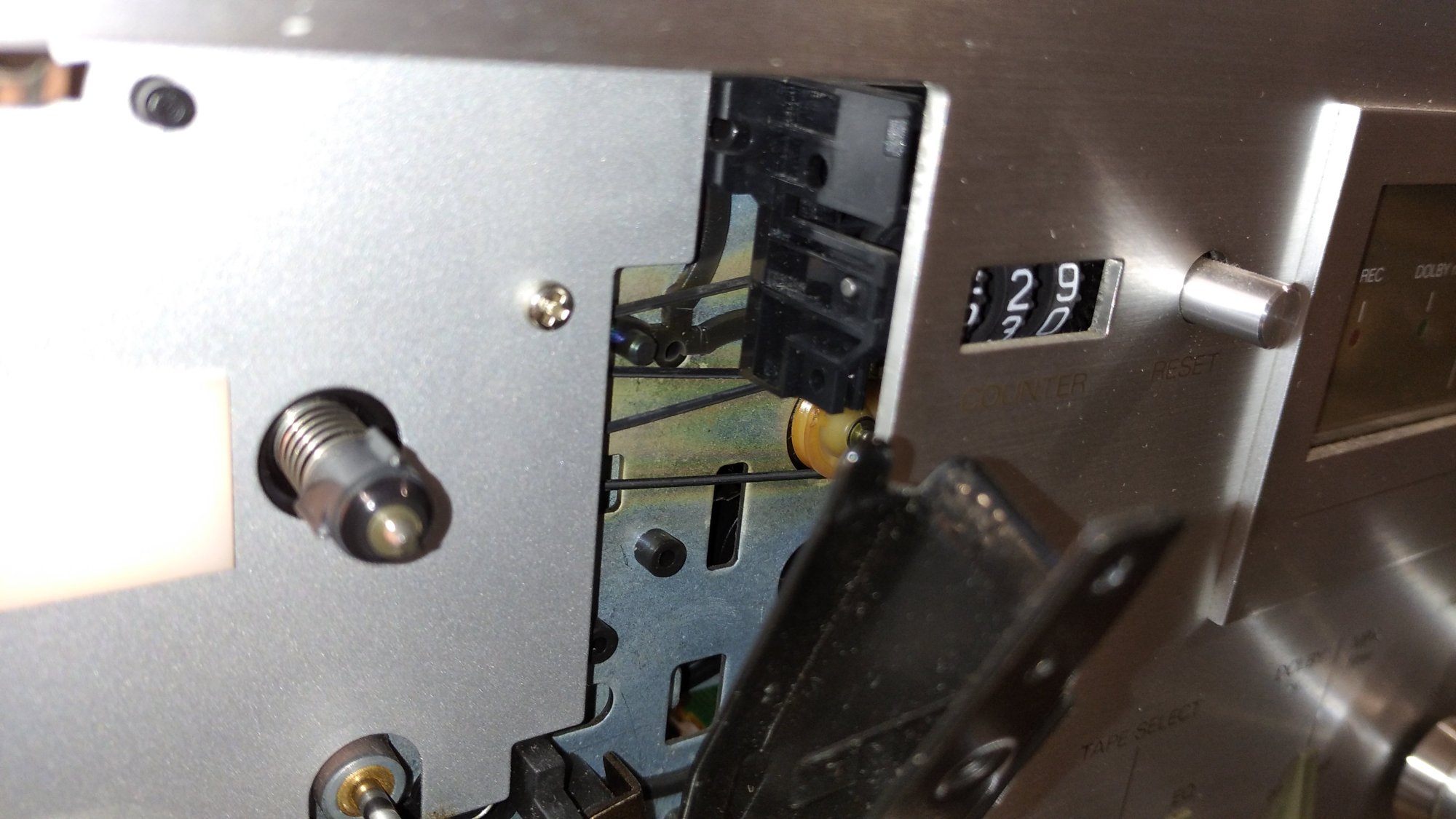

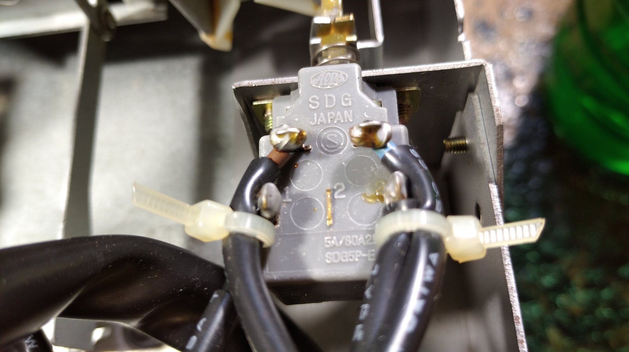

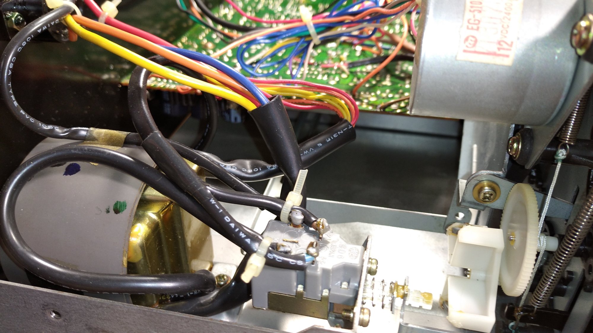

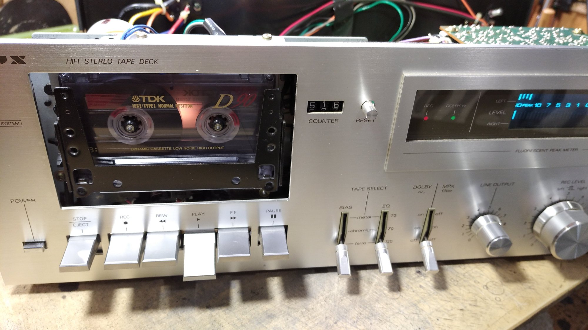

Из сервиса нужно было почистить концевик,включающий двигатель.Он работает не постоянно.А только при нажатии клавиш.

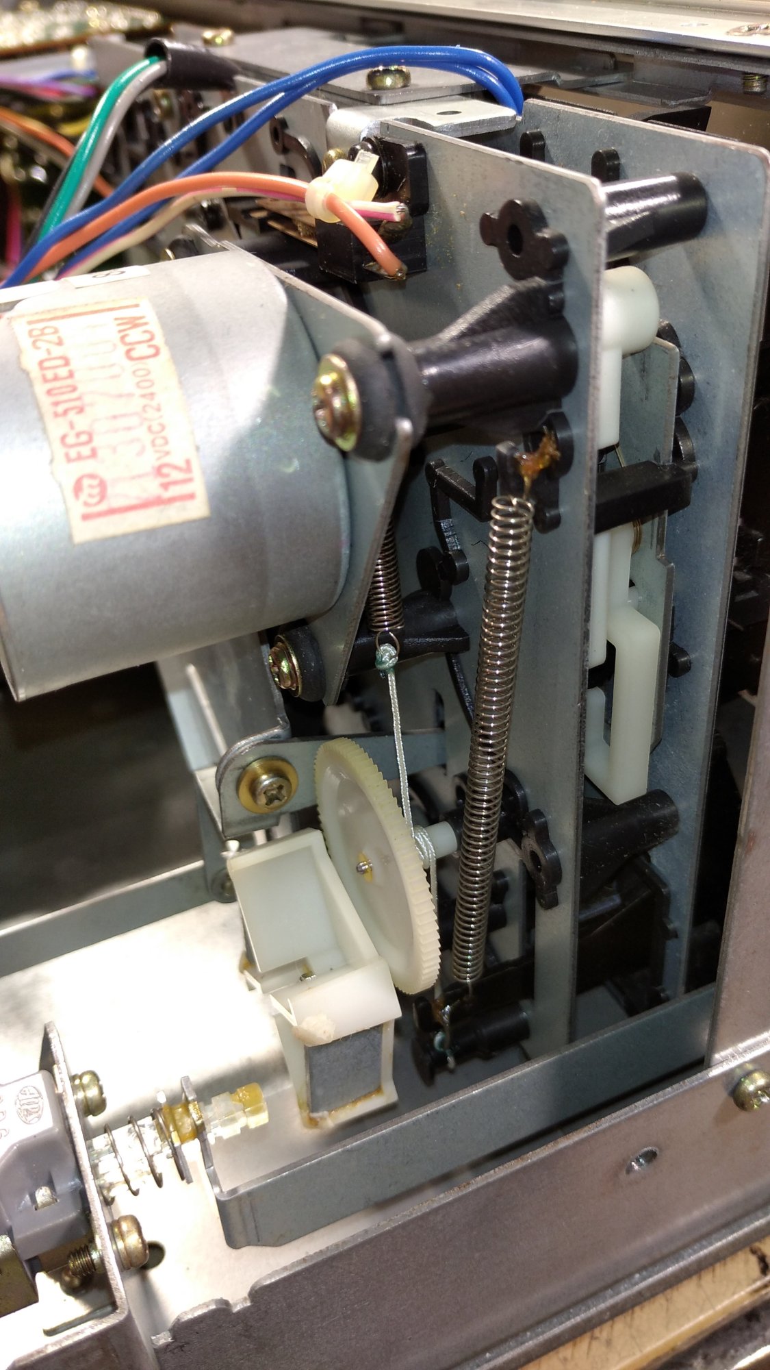

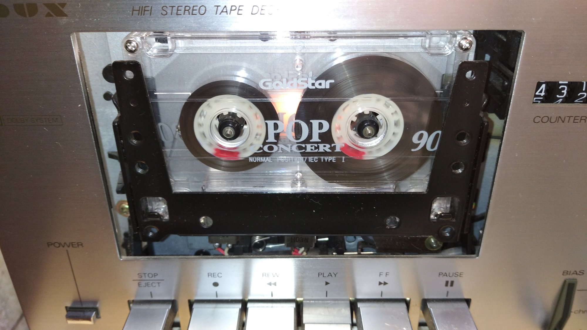

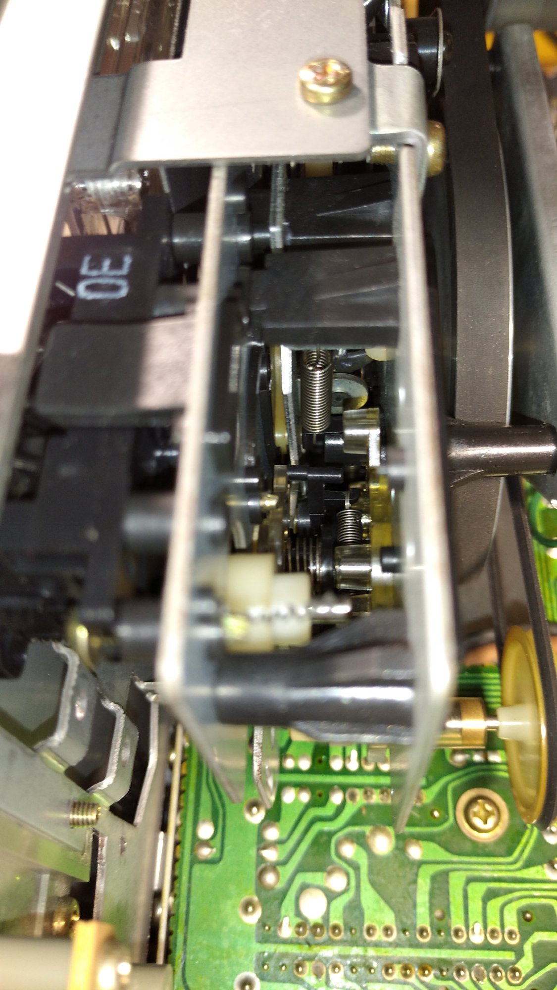

Интересно реализован механизм открытия и закрытия кассетоприёмника,на пружинках с инерционным противовесом-тормозом.
Контакты окислились и было сопротивление большое.

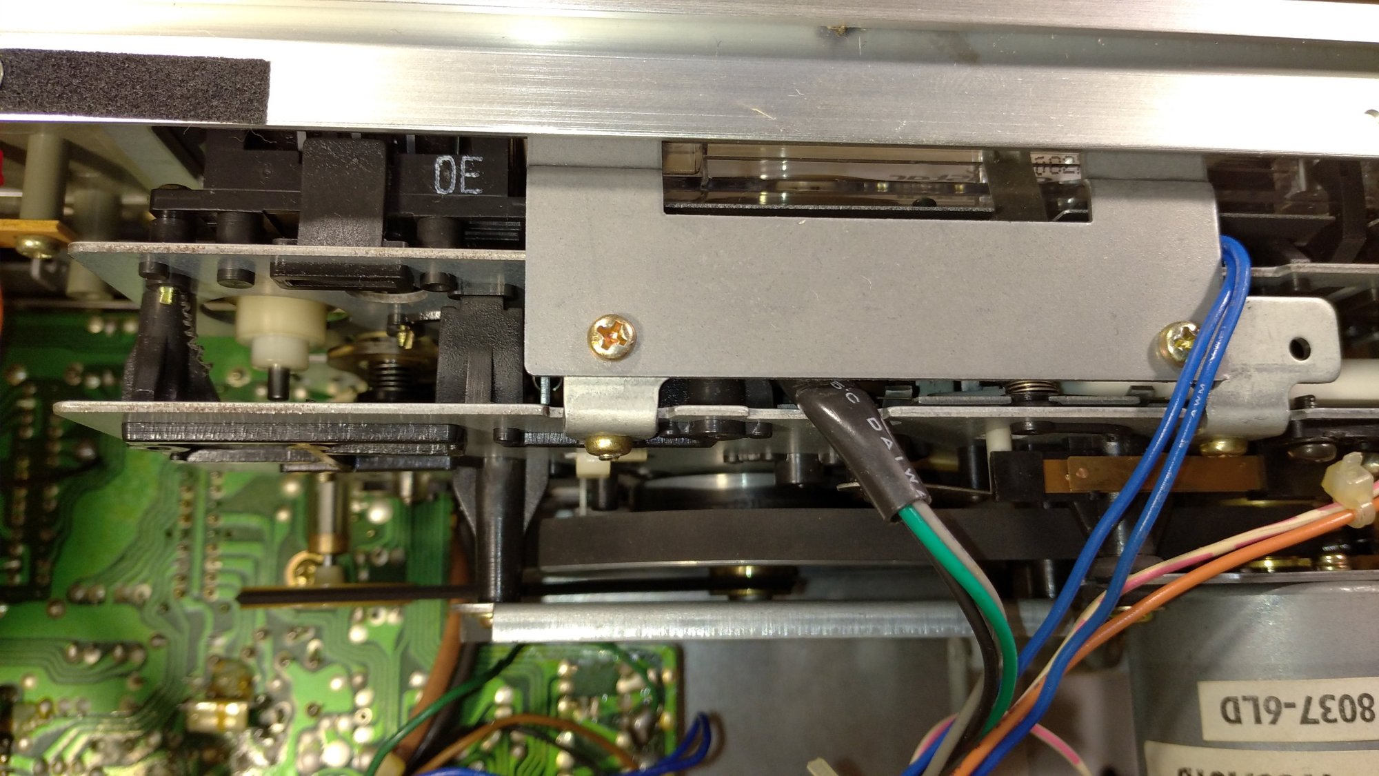

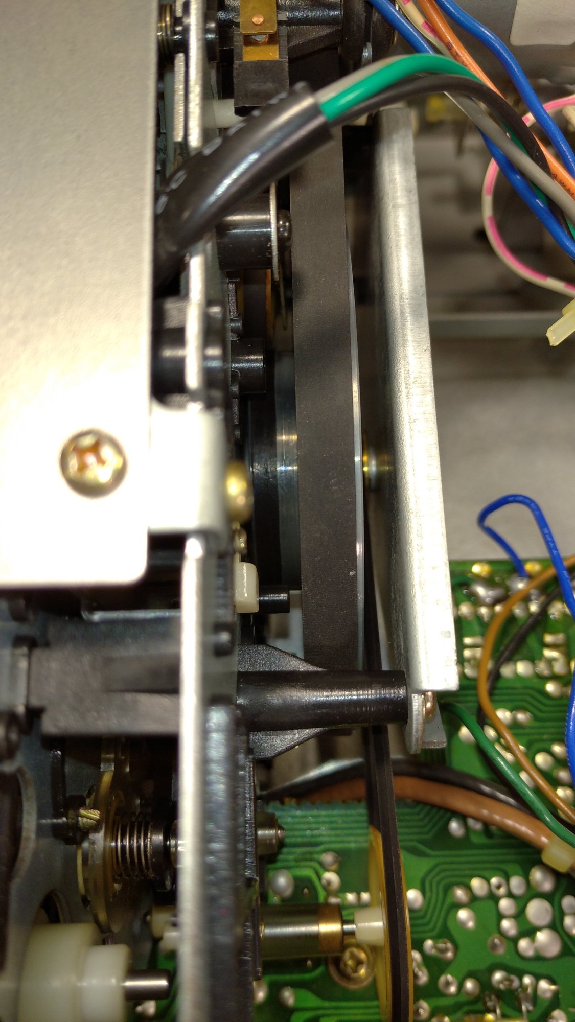

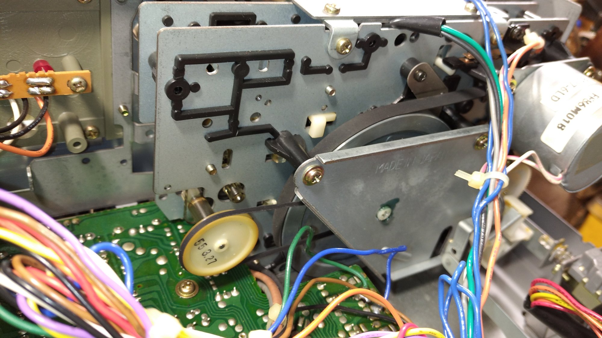

Поправить пасик (наладка резиновая)на валу,к которому прижимается ролик или перемоток или подмоток(не понял,скорее всего перемоток).

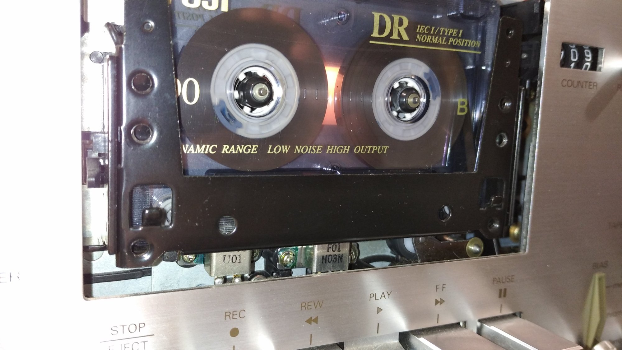

И отмыть наконец ролик прижимной от многолетнего налёта,от которого не мог избавиться не сняв крышку кассетоприёмника.
Контакты шлифанул нулёвкой,пасик подвинул на место.Он старый уже но менять лезть себе дороже.
Ролик смог отмыть только с помощью ацетона.
Им же заодно и вал и головку прошёл.

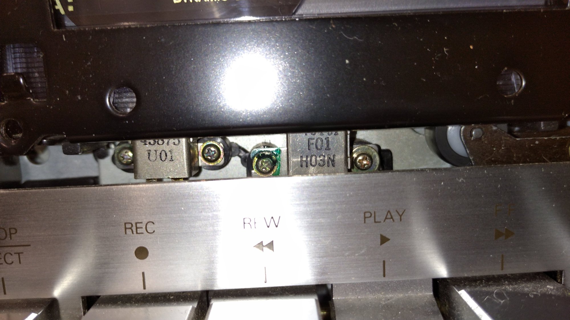

Чуть подстроил голову и всё снова играет)
Единственно,автостоп так и не работает,думаю тоже концевики,но там как я понял они за передней панелью и на тонких пассиках,я туда не полез.
И надо ещё маслозащитную шайбу подобрать-сделать,на валу её нет.
Аппарат конечно сделан хорошо,мне понравилось)
Да и звук у него приятный.

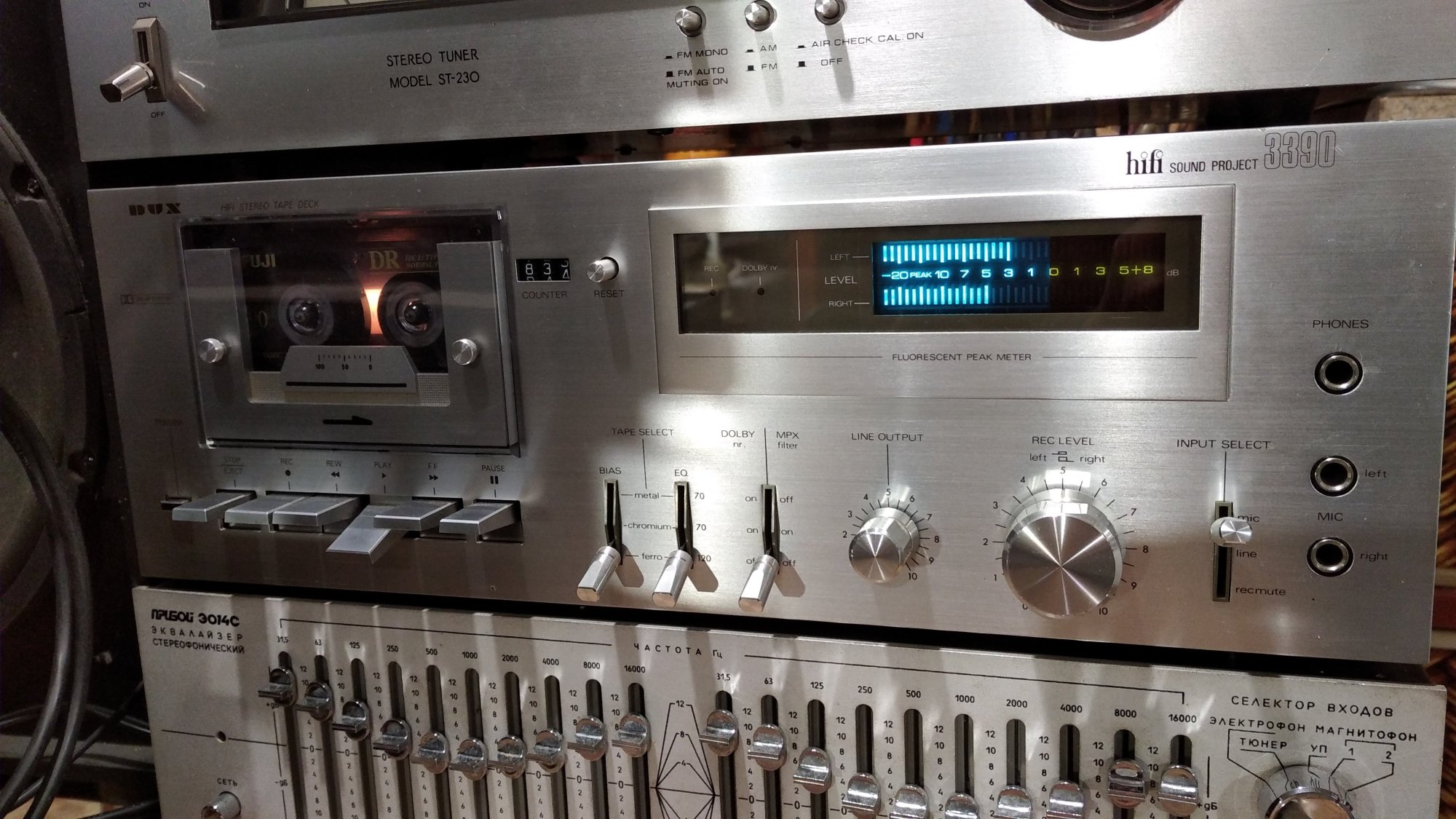

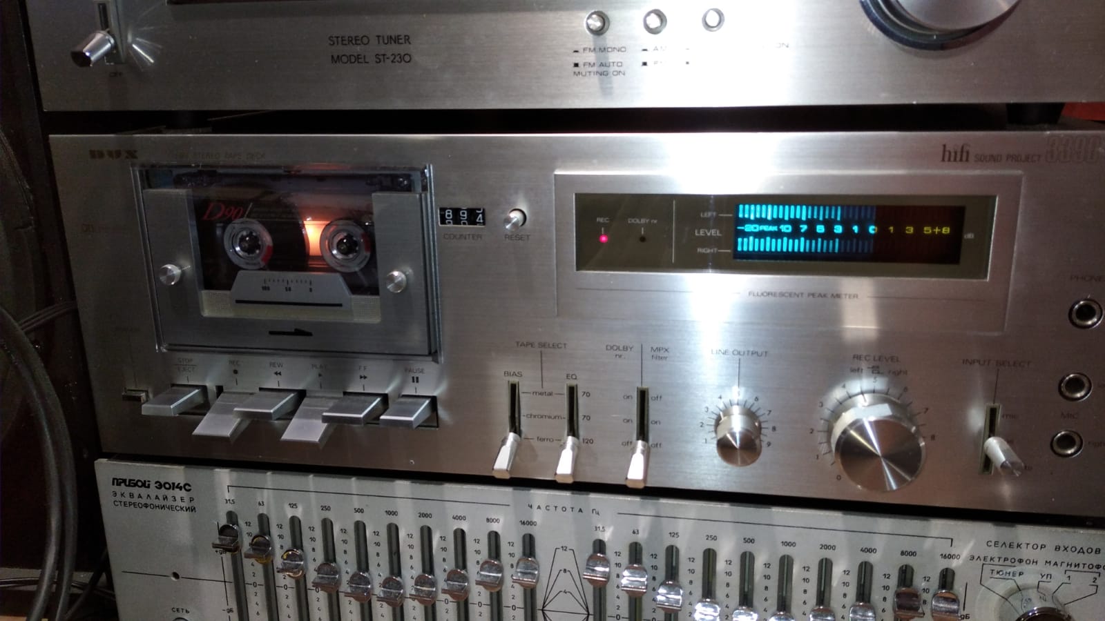

Ради интереса и на Дюкс попробуем записать что нибудь.
Потом послушаю,скажу.
Достаточно хорошо пишет,приятный звук.
Но на ней надо точно писать до 0, если задираешь на +1+2, то НЧ зашкаливают. Средние и ВЧ нормально.
И левый канал чуть тише пишется в выставленном общем ровном уровне,надо делать поправку балансом при записи.
Попробую переписать днём ,с новыми настройками.
Так как писал пару кассет,на второй уровень выставил ниже,там всё в порядке.
