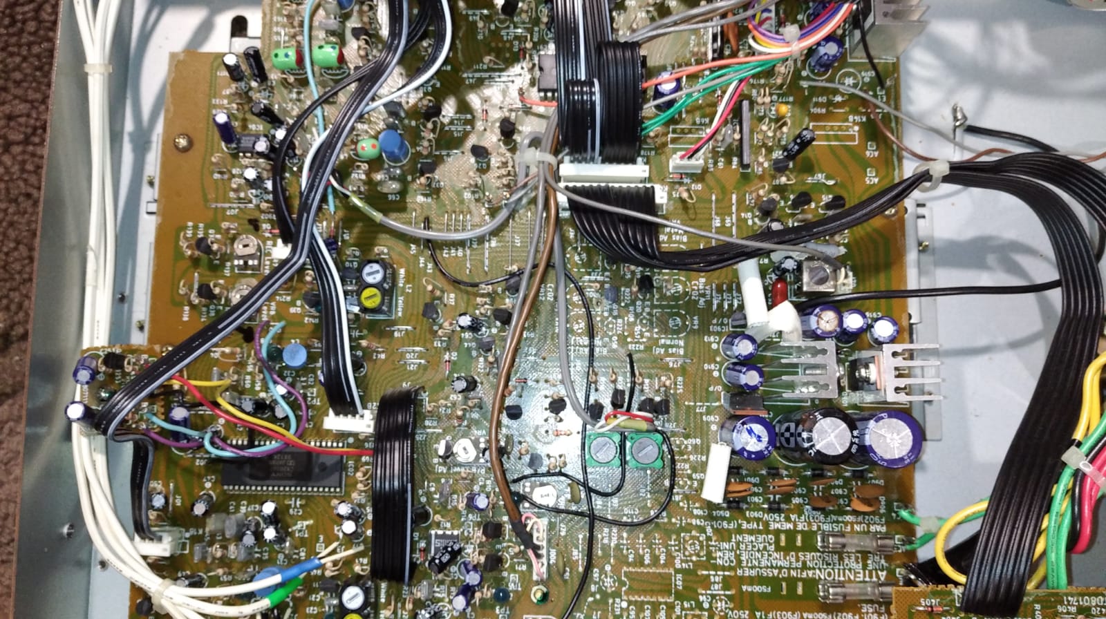

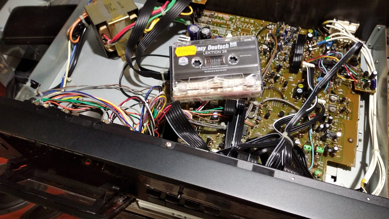

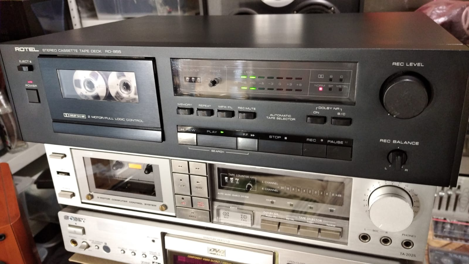

Дождался сегодня эту деку)

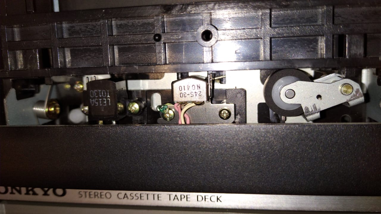

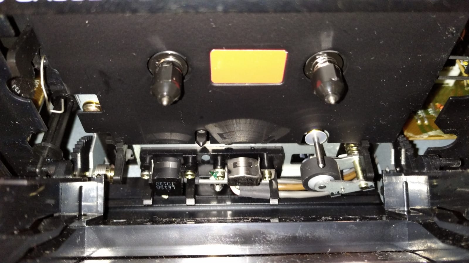

Думал не буду лазить пока,но всё таки залез. И Паше интересно было посмотреть ,что за протяга,а я чуть отрегулировал скорость(всего на 42гц играла быстрее),снял тугой ролик с счётчика ленты(отключил его пока),и чуть отрегулировал демпфер кассетоприёмника,чтобы помедленнее открывался.
Ну и сам протёр головы,ролик и вал,чтобы до конца быть уверенным,что всё как надо.
Ну и чуть потом ещё проверил настройку головы. Крышка снимается легко,движением вверх.Удобно.

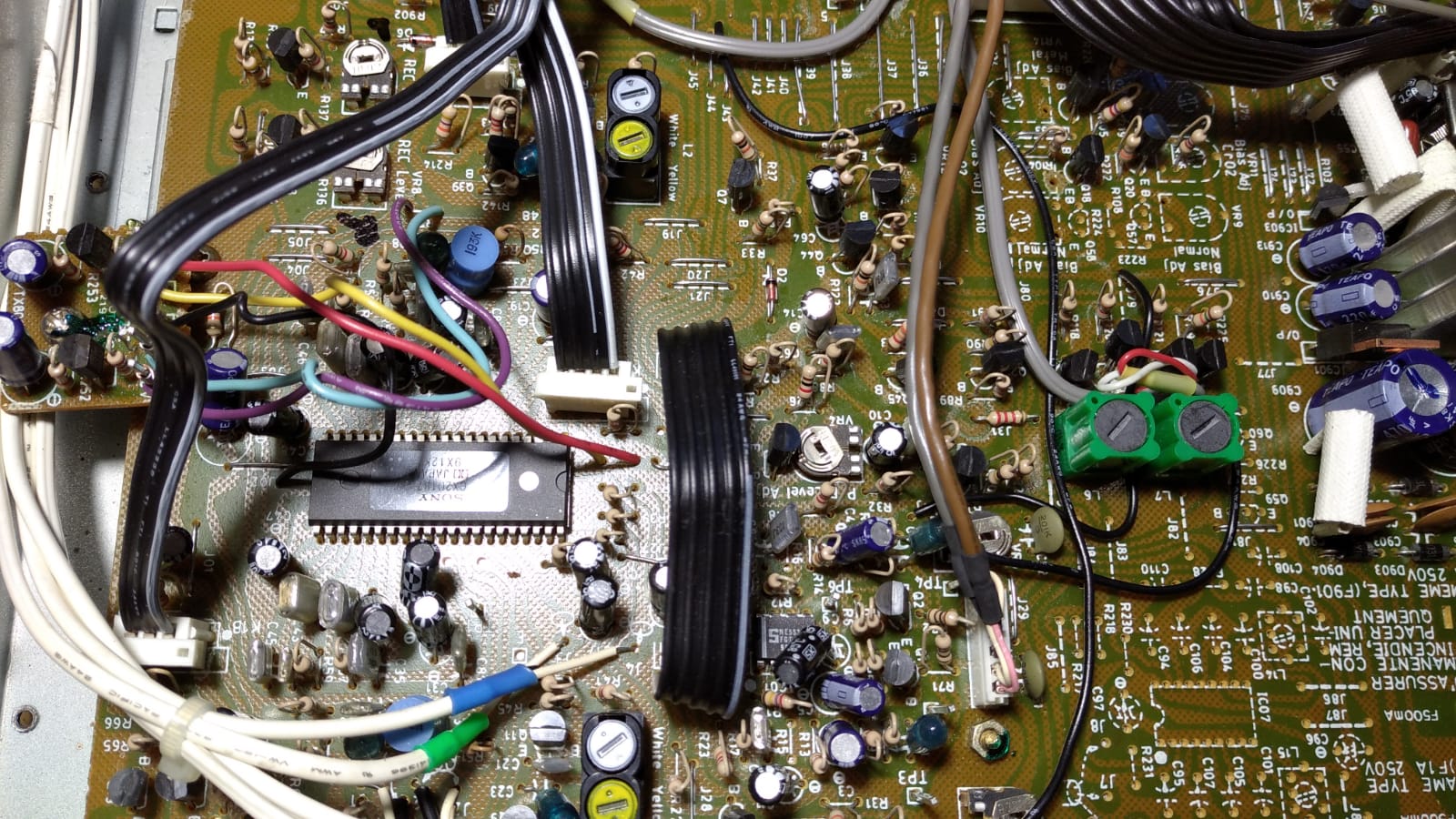

Моторы Мабучи. Протяга не сложная,что мне и нравится,вполне легко ремонтопригодна.
Не навороченная. Перемотка быстрая,на большой зубчатой шестерне.Люблю подобные протяги.
Шкив среднего размера,но не мелкий.
Мощный транс.
Внутри чистенько и где головы и внутри деки.
Снаружи тоже протёр все ляпки и кое где была пыль.
Звучит хорошо,мне нравится.
Сегодня отвезу домой,там и будет пока играть.
В наушниках точнее выслушаю.

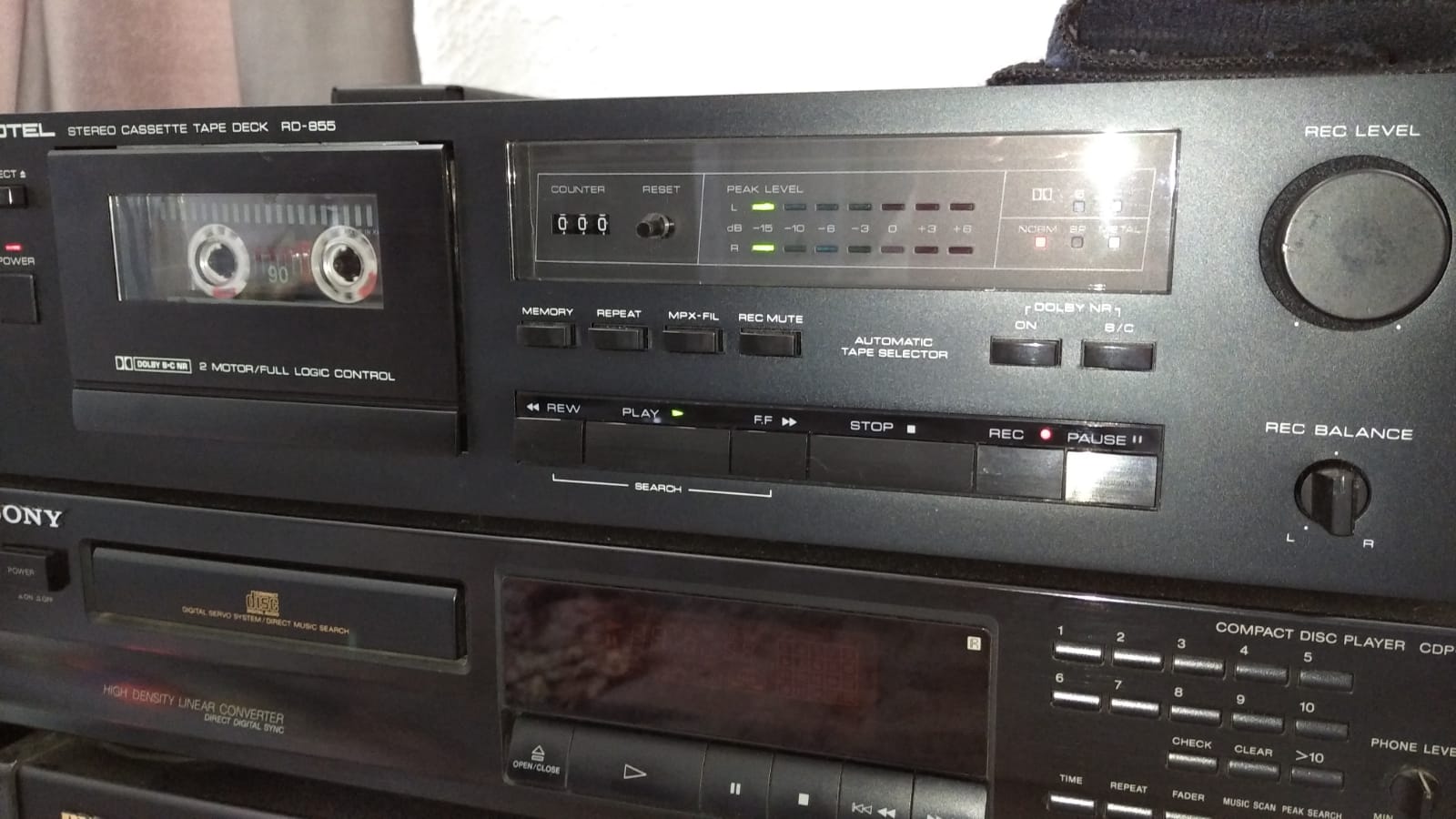

Слушаю всё это время,нет проблем,как говориться.
Сегодня ради интереса на ней СД Энигмы закатал.
Вечером послушаю,днём времени нет пока.
Кассета ,что на фото видна, LG, кстати очень хорошо пишутся,качественно.
