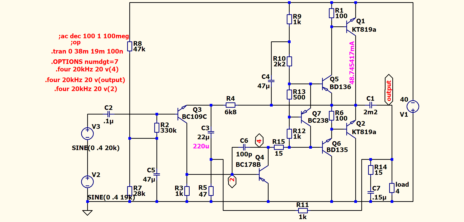

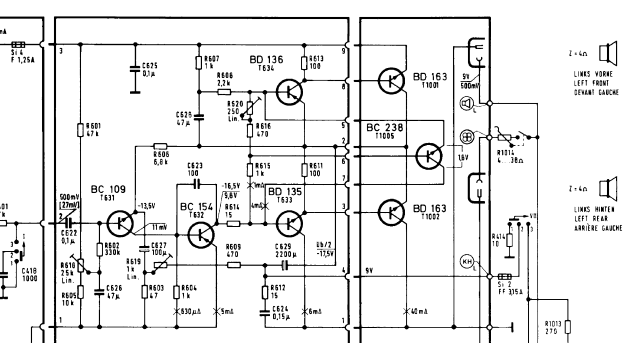

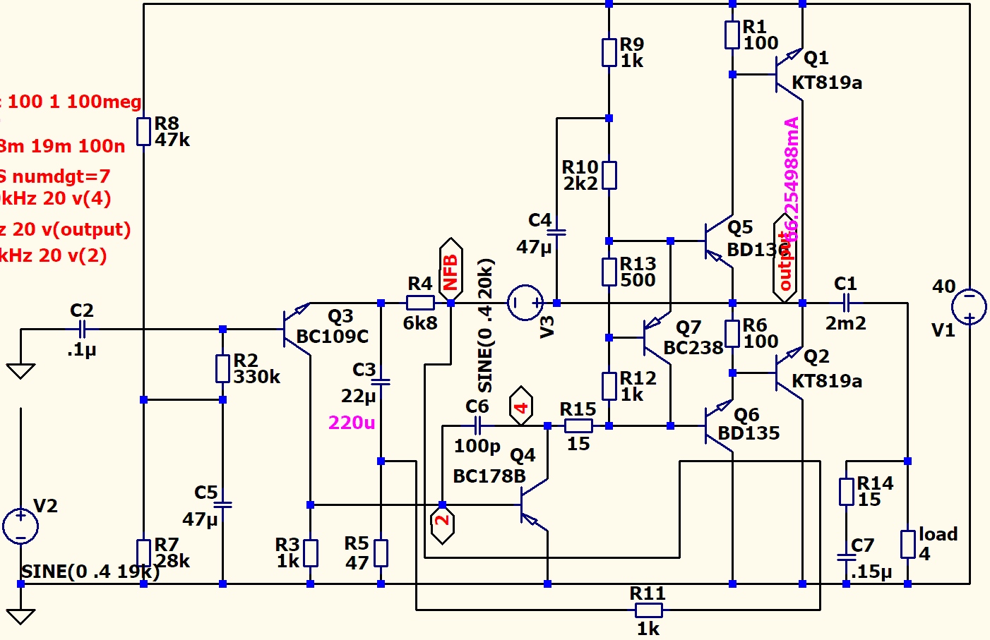

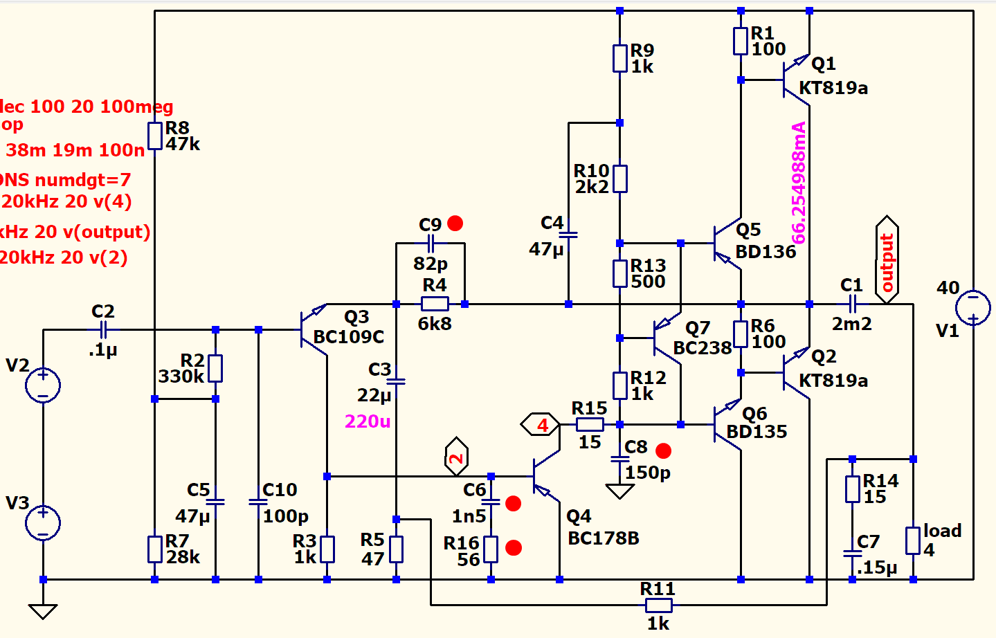

Баварский усилитель. По фамилии основателя фирмы - Кёртинг или Кйортинг. Так немцы выговаривают ö: о с точками.
Выпускался в 73...75-х годах прошлого века. Ничего необычного, никакого йодля. Аналог "Аккорда-201", несколько улучшенный, ибо в кремнии. Полная схема - в аттаче.
Интересует УМ:
1762938738267-png.158671
Настолько поганых выходников:
1762935794638-png.158655
среди моделей найти не удалось.
1762936334901-png.158658
Ближайший, и на голову лучший, кремниевый аналог - КТ815. Но фт у него втрое лучше: 3М вместо 1 у оригинала.

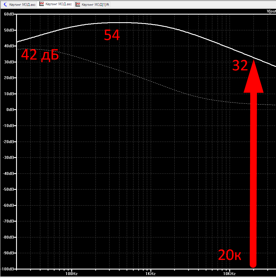

АЧХ. Белый - на динамике, жёлтый - выход усилителя.
Задрана АЧХ на НЧ.
Вывод таков: на НЧ напряжение на выходе уся на 20 Гц может в три раза превысить таковое на динамике. Из-за чего наворот громкости до номинальной на АС приведёт к хрипу клипа усилителя.

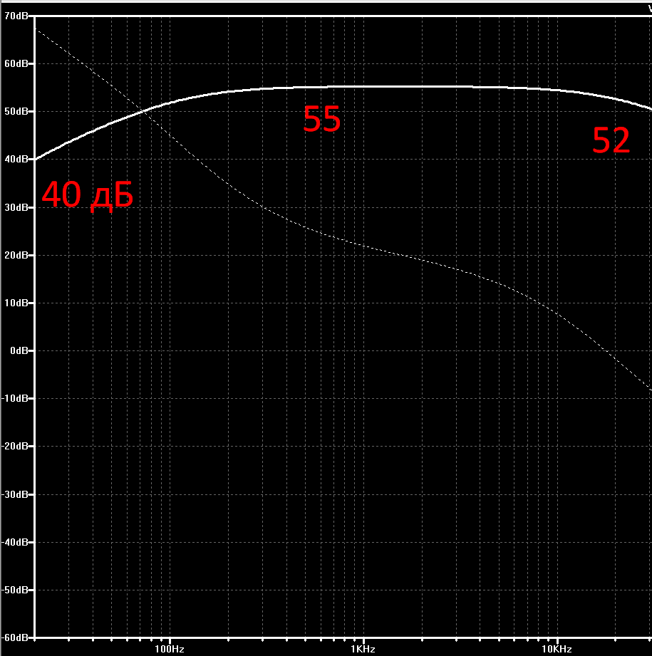

Эмпирически найденное в золотом децтве лекарство поможет и здесь:
1762938997975-png.158672
Произведение номиналов (тау) конденсатора и резистора в ООС слева должно быть равно таковому конденсатора и нагрузки справа, на выходе. Тогда АЧХ выравниваются.
1762939103217-png.158674
Можно сделать произведения точнее заменой резистора 5 47 Ом в ООС чем-то, вроде 39 Ом, но лень. Кто поверит, тот и выиграет, остальных ни капли не жалко - они обречены собой, никто им не доктор.

нпн в ун поставь(полярность смени) и повторитель перед ВК поставь,вместо 100р миллера срс цепь 50р-1,6к-200р и интермоды будут ниже 0,03%
Не Аккорд, а скорее Мелодия...
Дополнительная цепь ООС с динамика (после электролита)- мод для Худа69:)
В классе А может получиться Кг<0,01

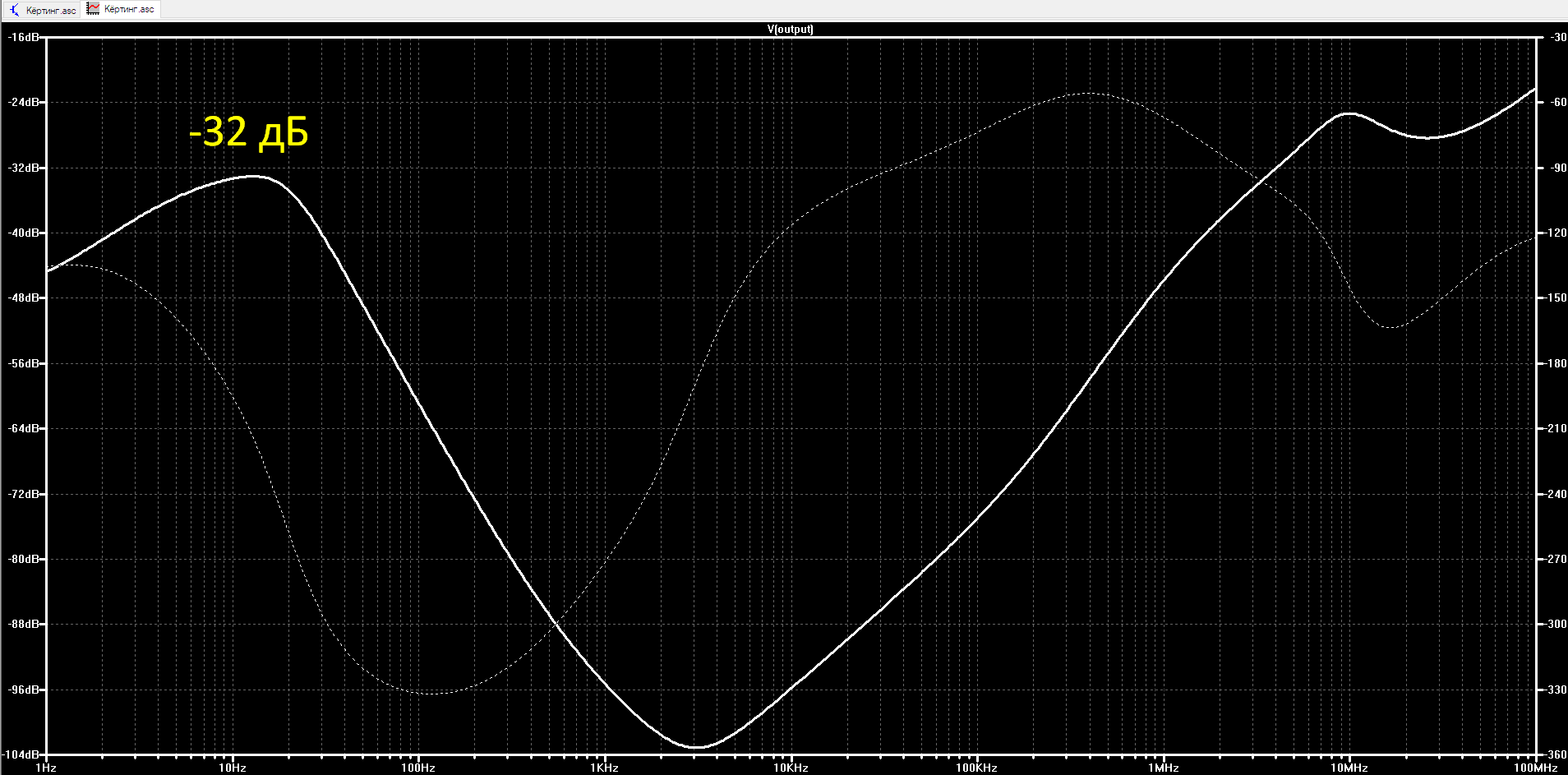

Проникание помех в кёртинг. Дело швах. -30 дБ - это 3% помех с питалова лезет в выход, оттуда - в динамики и уши убогих слухачей.

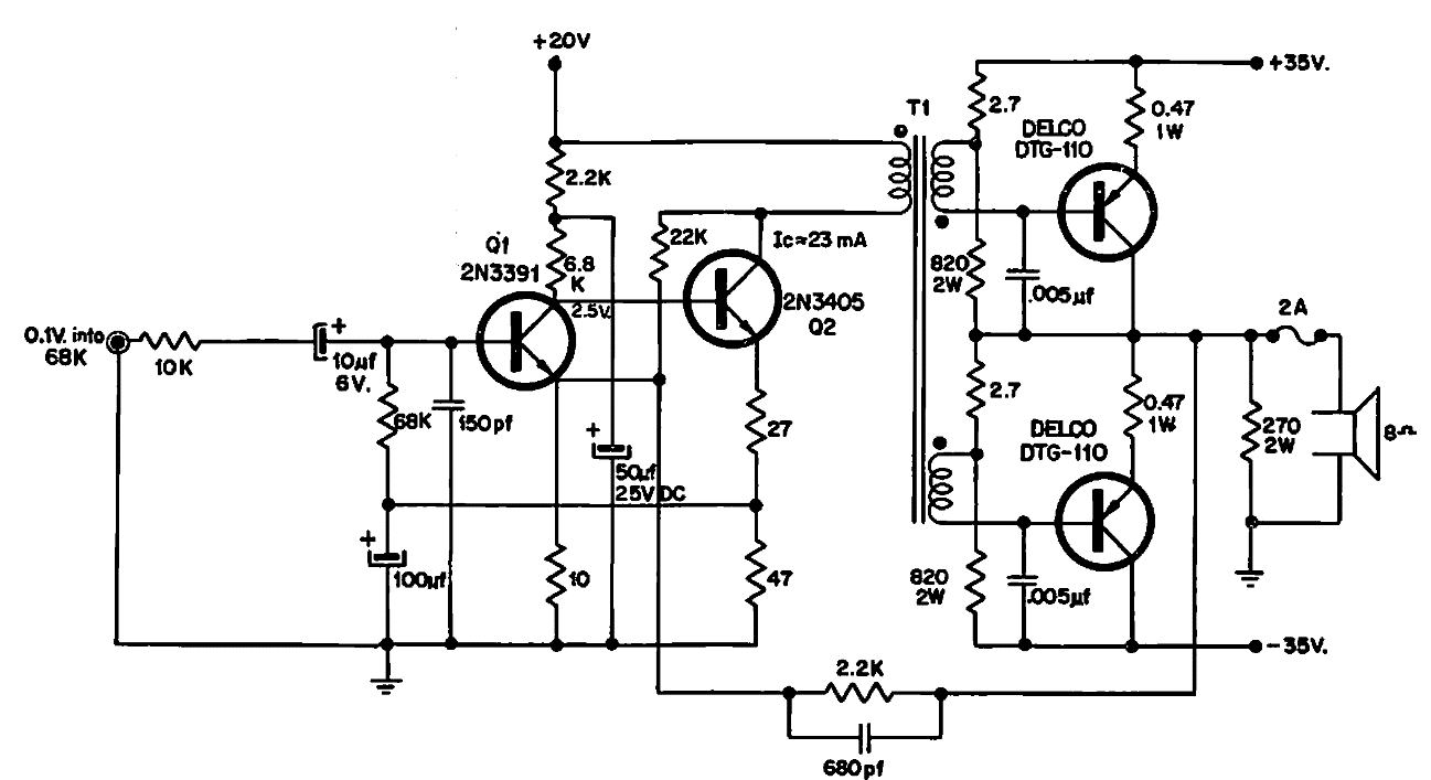

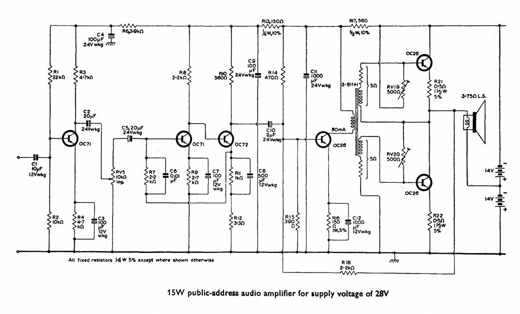

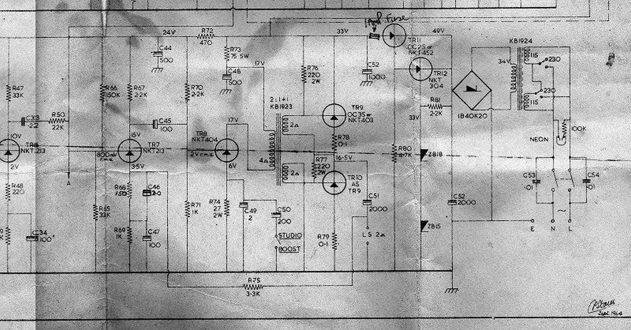

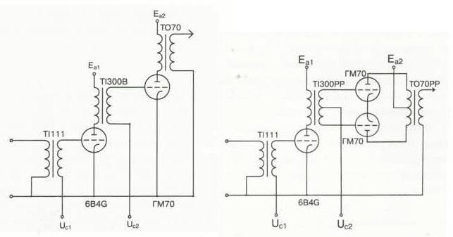

Есть ещё Кёртинг с трансформатором и похожие, как они, тоже хлам?
Нет ли случаем модели, не моделировали такие?
Даже малейшего смысла не вижу. Какой-то деликатес, типа Онкио - да, тянет просимулировать для личного роста: что там человек придумал. Но даже сам по себе транс вносит искажения на перемагничивании, раз, и его не охватишь более-менее непостыдной глубины ООСью из-за фазовых сдвигов на НЧ и ВЧ, два.
Да, были времена, когда без транса никуда. Это был выход. Так и на ослах когда-то ездили, слава Господу, те времена ушли в прошлое.

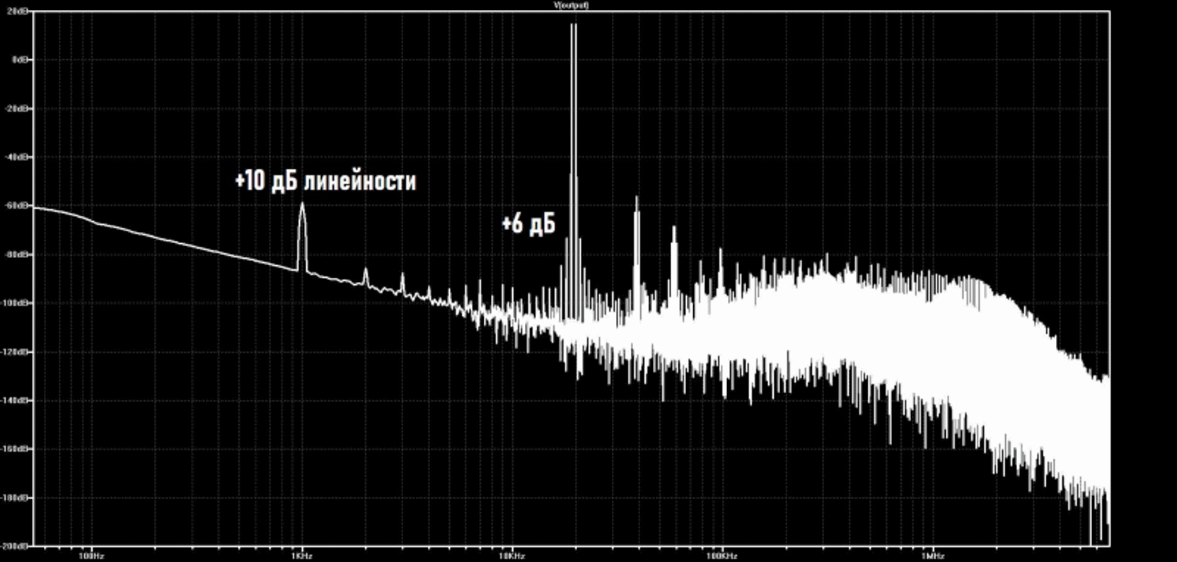

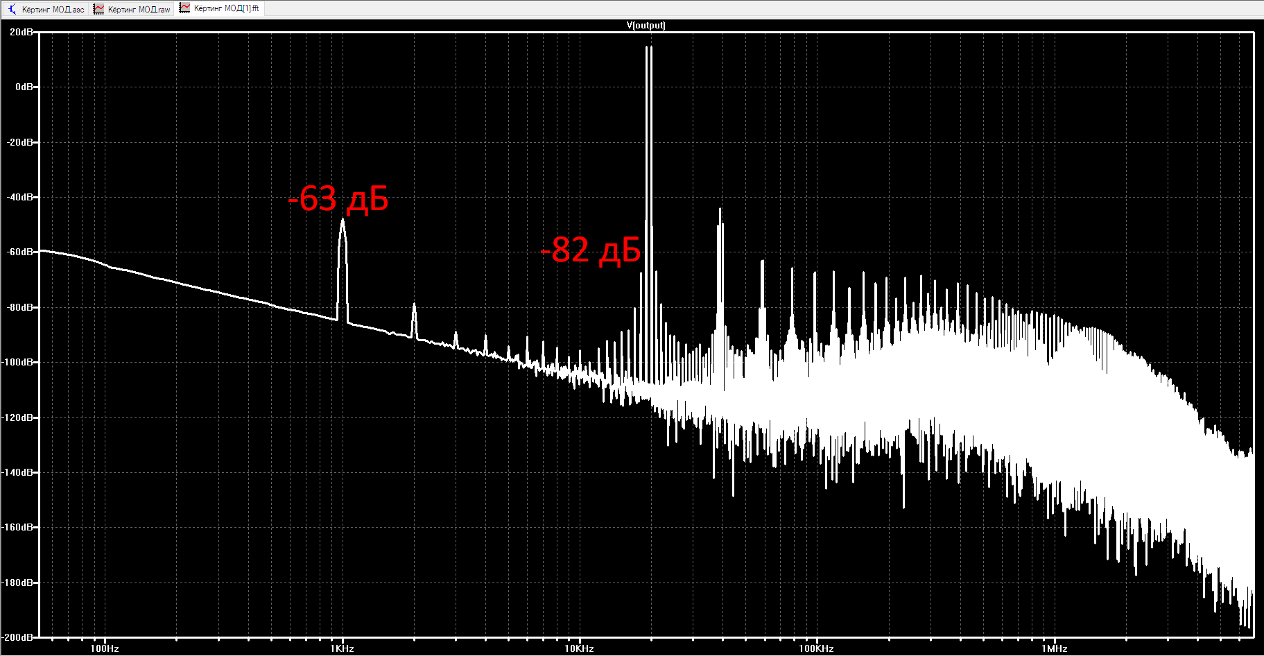

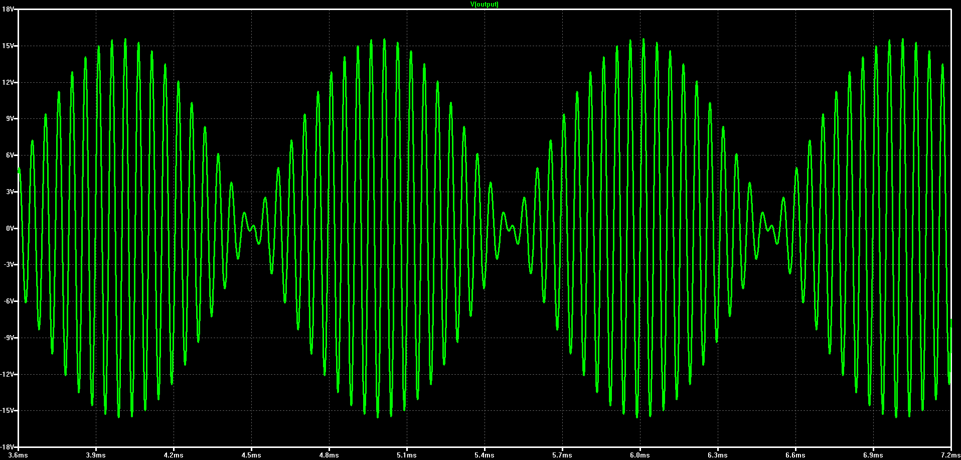

Продолжаем изучение основ схемотехники на подопытном Кёрлинге.
1. Заменены выходники на КТ819А, на 25% повышен ток покоя. Результат:
Уже чуть лучше прежнего:
1762939374246-png.158677
Но это - мизер мизерный. Надо давить вражескую технику до талого.
Съём петлевого усиления: обязательная процедура.
Альпийское нищенство - благородное дело.
В целях минимального вмешательства в раритет изменена лишь частотная коррекция усиления. Добавлены 4 детали стоимостью 50 центов, но знание, как их ставить, оценивается в сотню тысяч долларов.
1762976824614-png.158781
Было
Стало
Амплитуда.
Результат. Петлевое увеличилось наверху, на 20к и выше, а упала разностная интермода 1к. Почему? Потому, что, вследствие повышение петлевого на ВЧ, уменьшились ультразвуковые гармоники, интермодулирующие меж собой и сбрасывающие разностные интермоды в область наивысшей чуйки уха: на НЧ и СЧ.

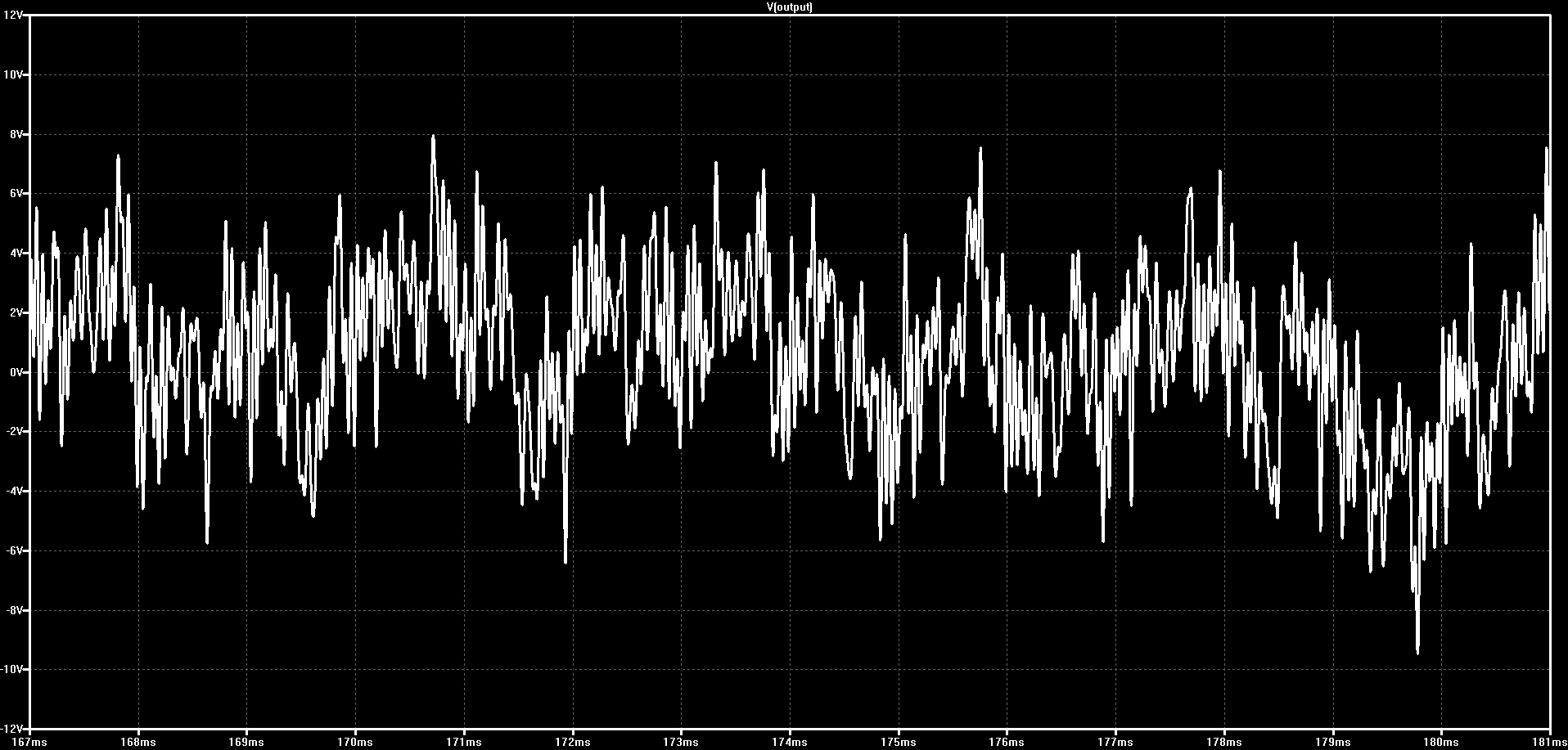

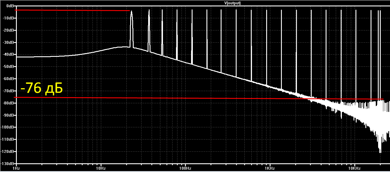

На поличастотном сигнале кёртинг показывает -76 дБ ужа при 10 В выходного напряжения. Косая линия "пола" - из-за влияния конденсаторов в ООС. Если увеличить время расчёта ии ёмкость конденсаторов, интермоды останутся на уровне -76 дБ и на низких частотах.
Как видим, поличастотный сигнал не отличить от музыки.
Значит, 20 дБ до уровня шумов дискретизации 16-бит квантования потеряны для слуха, завален
Почему же его выпускали в 72-м году?
Потому, что тогда допустимые уровни шума оценивались в -60 дБ, и искажения -76 были под шумами! Снимите шляпы: перед вами - сверхлинейник пятидесятилетней давности.
Но, так как время не стоит, а техника развивается, источники стали линейнее, а усилители шумят меньше. Такие уровни искажений теперь вышли из моды.

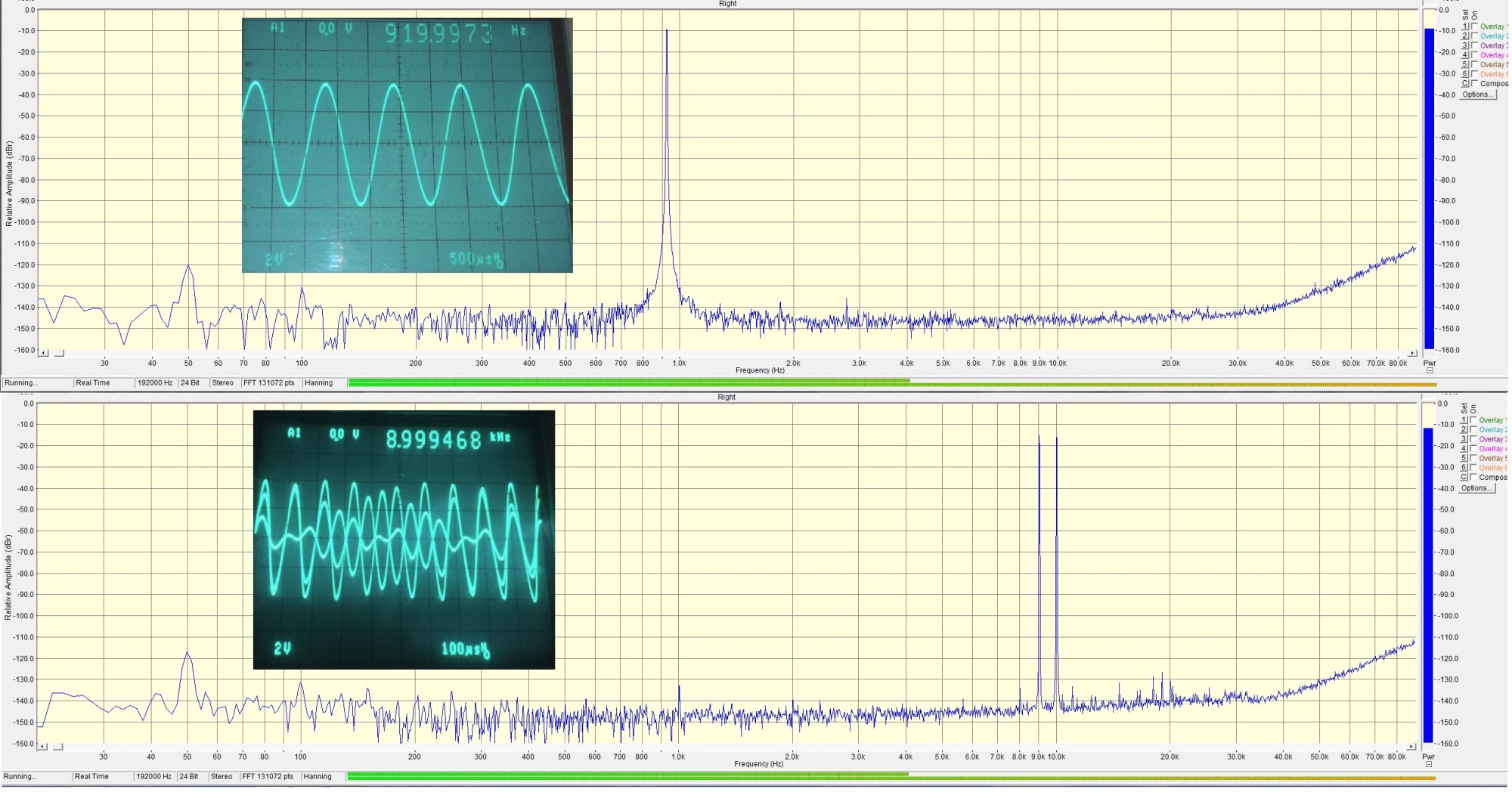

Я ведь тоже "не лыком шит", и не вчера родился. Когда-то тоже исследовал магию лампового звука. Занимался и трансформаторами тоже. Ниже испытания трансформаторов, изготовленных из особого железа (обычное железо для питательников сливает по всем параметрам). Было использовано железо ALFA-M и нашей, отечественной фирмы "ГАММАМЕТ". Железо, которое применяется в измерительных трансформаторах.
Показаны искажения при разных токах. Справа - железо ГАММАМЕТ, которое оказалось существенно лучше! Но сейчас мы не об этом. На осциллограммах отчетливо видно, что делается с обычным синусоидальным сигналом. То самое экспандирование, которое по вашему так великолепно облагораживает звук.
