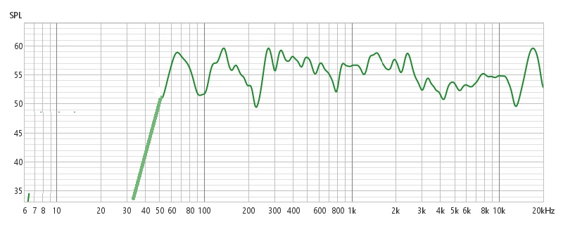

Вот же тупоголовые инженеры RRR не смогли получить 8Гц от 8ГД-1-25 Толи дело "кулибЫн" из Ростова, получил то, чего нет.
У меня вторая пара лежит ,но там подвесы грубее ,жестче.Здесь мягкие ,как бинт резина .Надо помощь зала просить Д.Сашу с микрофоном ,показать то,чего нет.

Импедансная кривуля укажет на частоту резонанса динамика в ящике, при этом ни пол-словечка о собственно звуковом давлении в точке прослушки . А там может быть любой кошмар , внесенный комнатными резонансами и летающими по ней железными валькириями. Колонки у одной стены, в углах, плюс диван у противоположной стены , с восхищенным слушателем......Как бы так выразиться, без матерных слов...

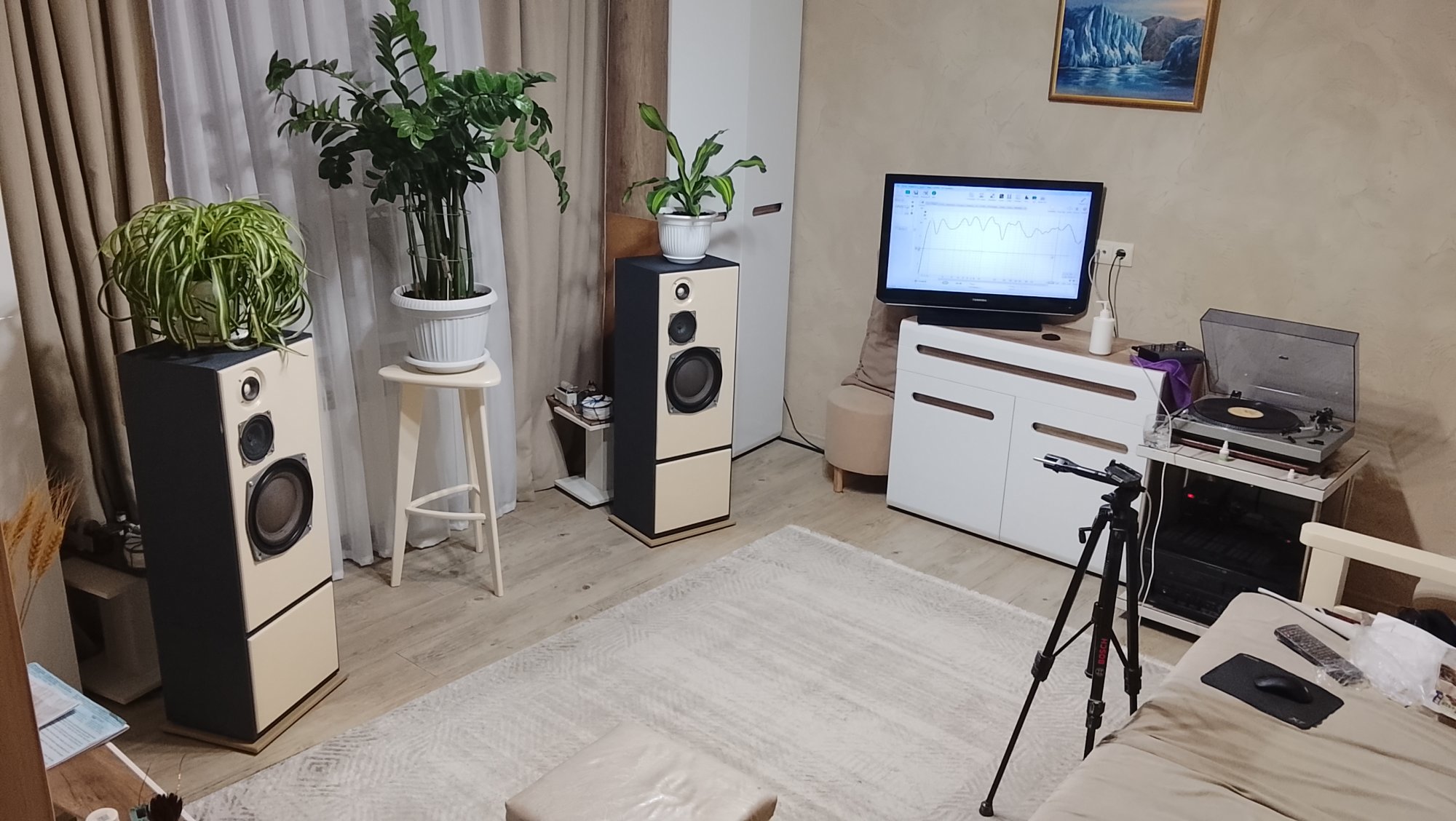

Очень хорошо ,что на форуме я не одинок и есть люди ,которые слушают музыку и замечают нестыковки в звуковом тракте.

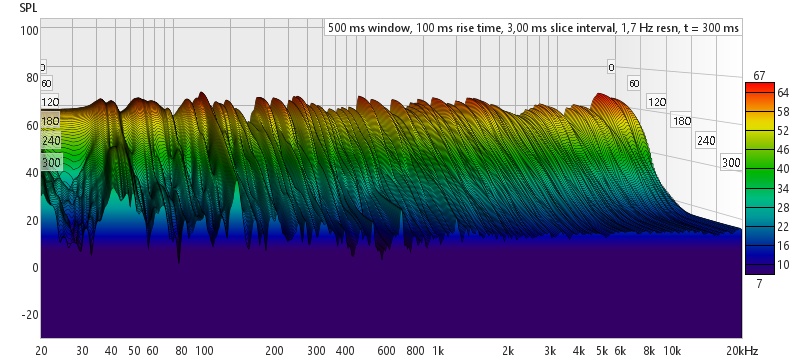

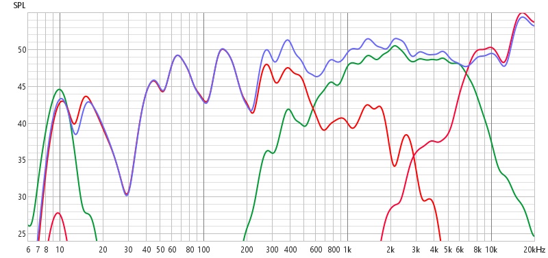

Посмотреть вложение 161276Это комната 15 кв.м .Ближе к квадратной .На фото запечатлен микрофон близ дивана с которого сделан общий замер.

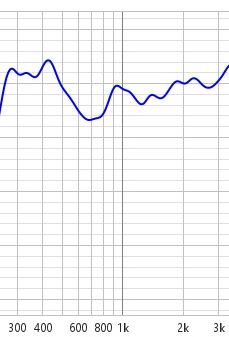

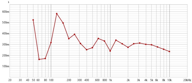

Посмотреть вложение 161278В районе 3-8 кГц линии двигаются в зависимости как крутить акустику и направлять в сторону микрофона.След. кадр рассказывает на сколько прозрачно передает система звуковой сигнал.Посмотреть вложение 161279Если сопоставить пики искажений с графиком ачх ,то они все попадают на провалы линий.
Посмотреть вложение 161280Здесь никуда не деться ,комната не справляется.

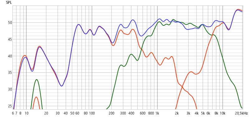

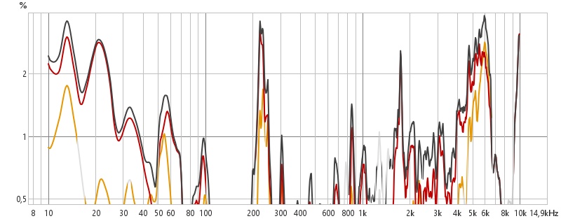

Четвертой полосы уже нет ,6гдв4 отлично справляется с самым верхом .

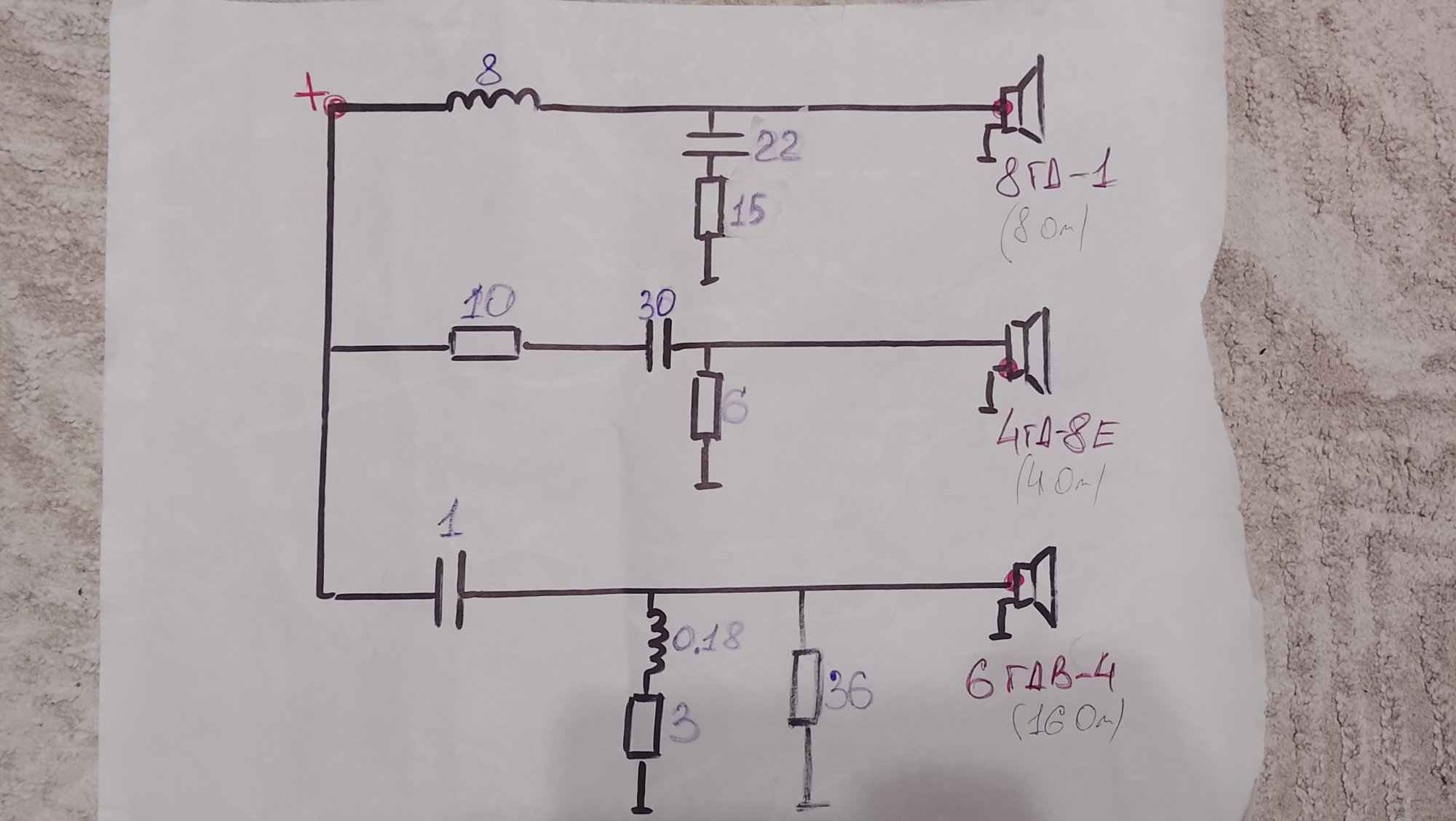

Немного позже добавлю схему.

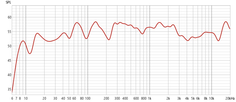

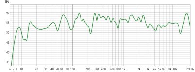

Кривую импеданса АС желательно!
Кстати детальность и четкость определялись именно по речевому диапазону
Ага:
Я не спорю, 7дБ неравномерность, это круто. Но всё же. Пора немного сбавить интенсивность самовнушения

Ну что похоже на фильтр

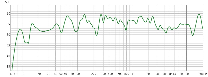

Продублируй иллюстрацию со сглаживанием 1/6
И импеданс АС всё таки можно увидить?
Импеданц-метр есть только в дяди Сашиной спектралябии.
А доступ к телу пока ограничен.

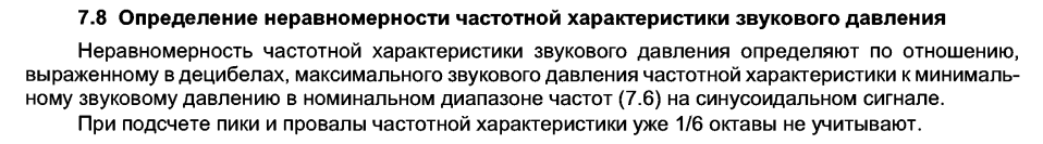

Если руководствоваться ГОСТ Р 53575—2009
Взять за максимальное звуковое давление 59.8дБ, а минимальное 49.2дБ, получается что на иллюстрации из последнего издания журнала "Незнайка и 8Гц" неравномерность всего 5.3дБ
Да, был неправ, (но это относится только к последней иллюстрации), не 7 а 5.3

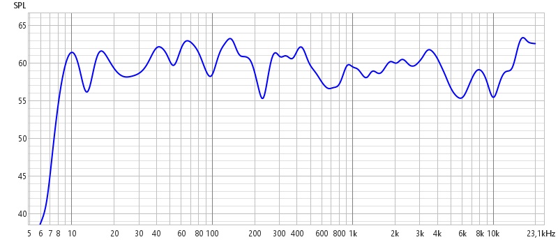

Рассматривать эти АЧХ забавно и увлекательно, однако, настраивая свои АС я столкнулся с тем, что ровная в метре по оси АЧХ говорит только о том, что она ровная в метре. И мало говорит о том, как будет субъективно восприниматься АС в 2 метрах. Направленность бы ещё, по горизонтали в 30 градусах от оси, по вертикали +- 10. И ещё, мне по приведённому графику кажется что не помешал бы режектор на ~ 330 Гц децибелла на 2. Можно басовик отдельно от всего в ближнем поле посмотреть?
7,448
3,861
167
Вы снимите (без усреднения) АЧХ в точке прослушивания. И если она будет с меньшей неравномерностью, чем 27 дБ, то считайте себя счастливчиком, с отличной комнатой прослушивания.
Мысль о режекции глубиной 2 дБ отпадет сама собой

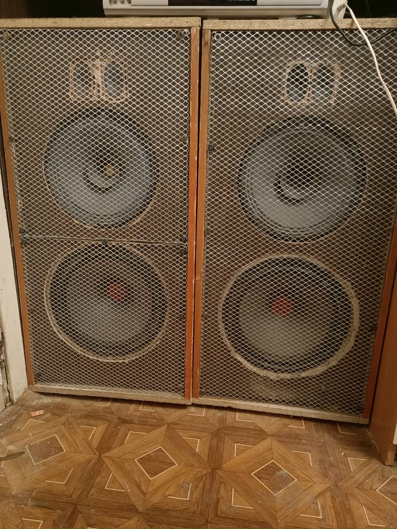

Вот акустика.
