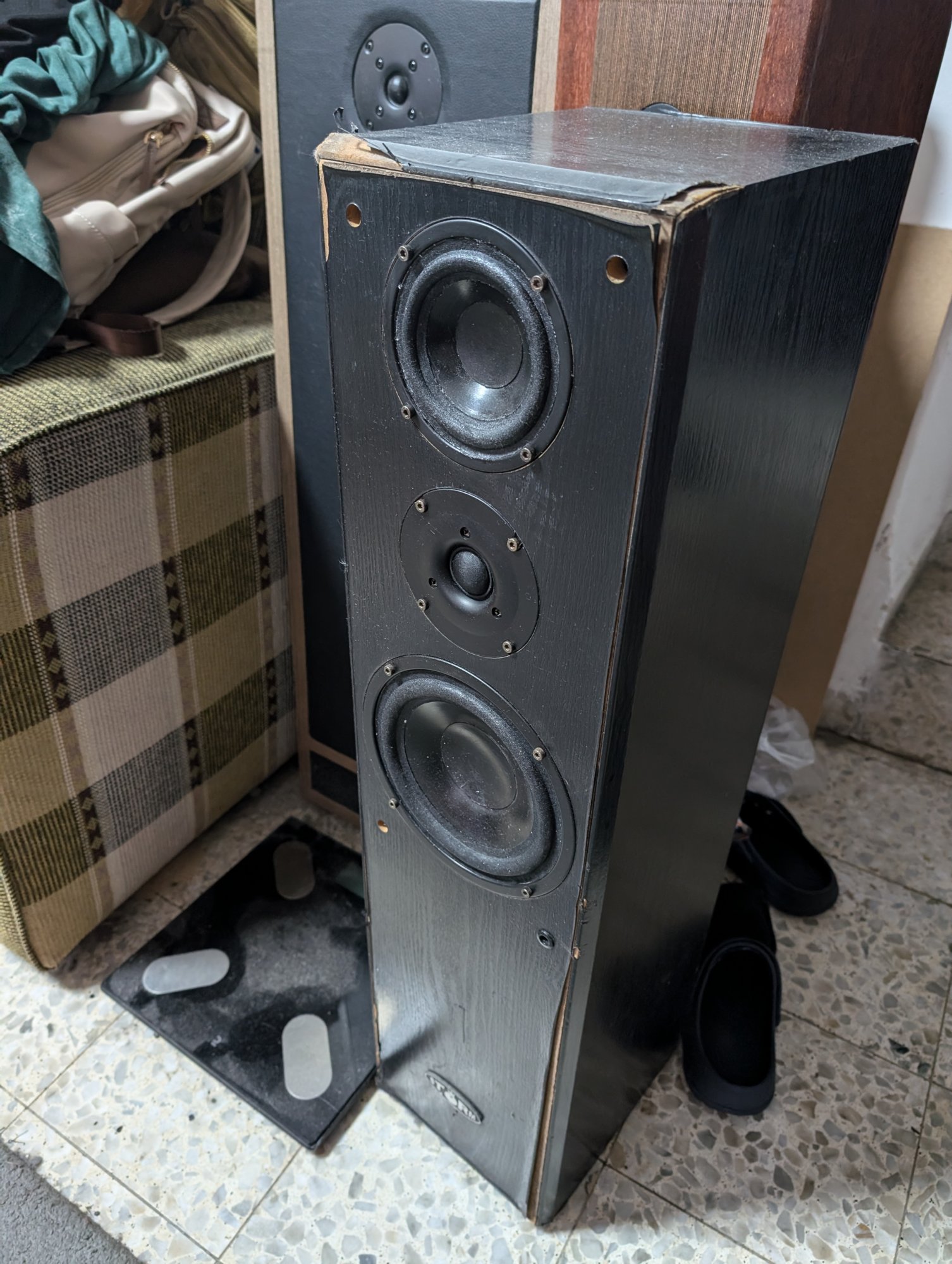

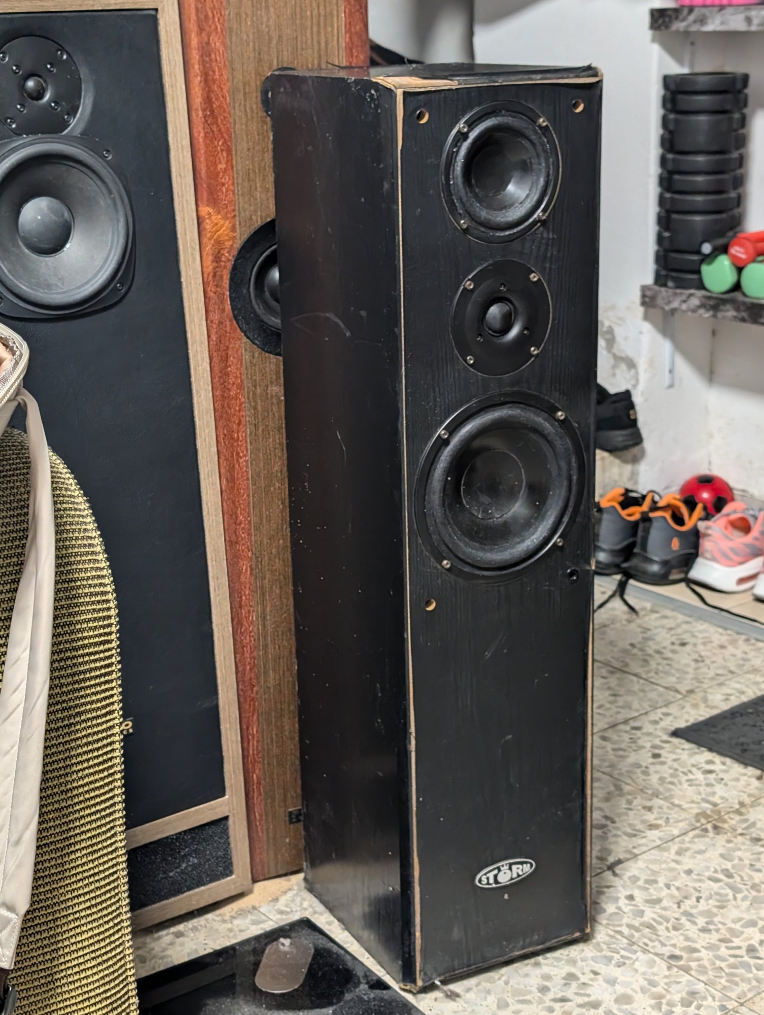

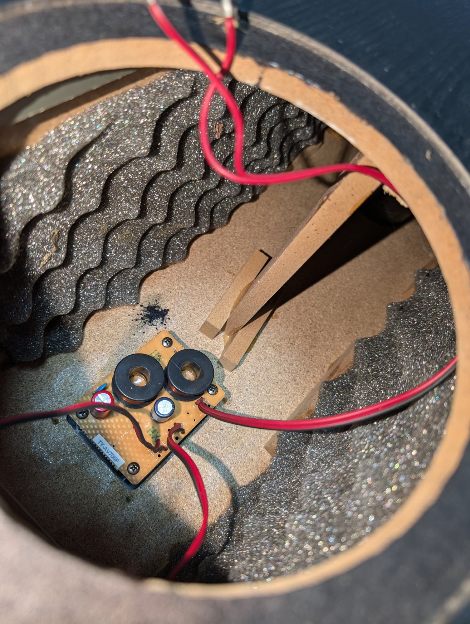

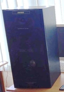

Достались мне эти АС в в составе большой помойки
В отличии от большей части хлама, на них обратил почему-то внимание - показалось что спроектированы вроде бы грамотно.
Но хлам - он и есть хлам.
ВЧ - дохлые;
СЧ - подвес рассыпался
НЧ - подвес камень...
Потихоньку привел в порядок - подвесы поменял на ткань, вч пересадил на шёлк.
Оказалось что этот суповой набор чертовски неплохо звучит в сч-вч. Бас не очень глубокий, но есть и в принципе приемлем.
Т.е. ровненько более-менее.
Пора показать как это выглядит:
Корпус полумертв, но об это позже.

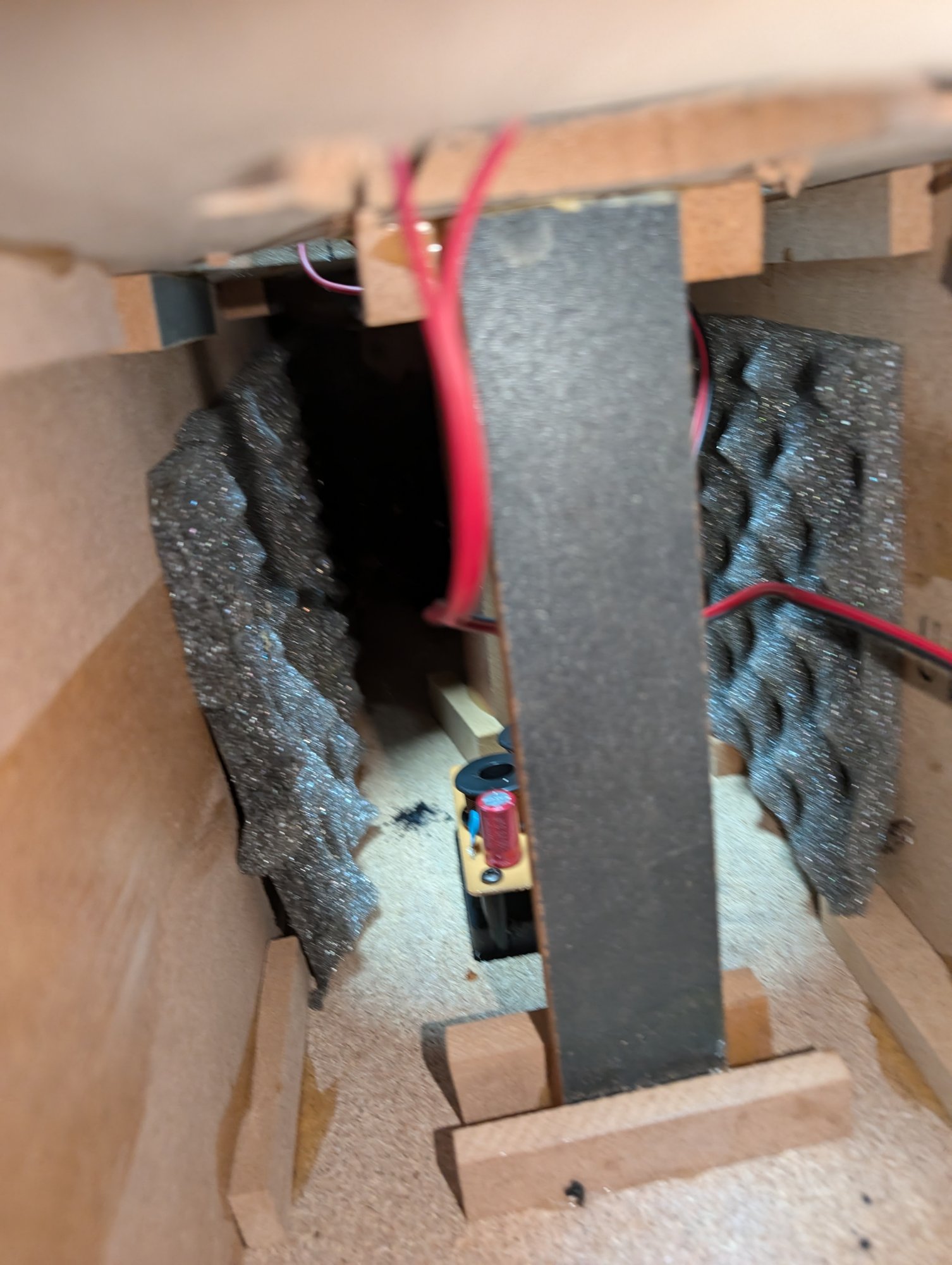

Кишочки:

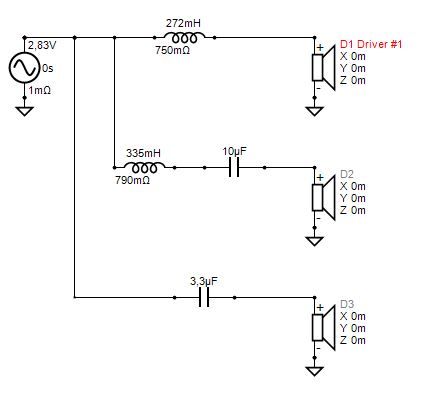

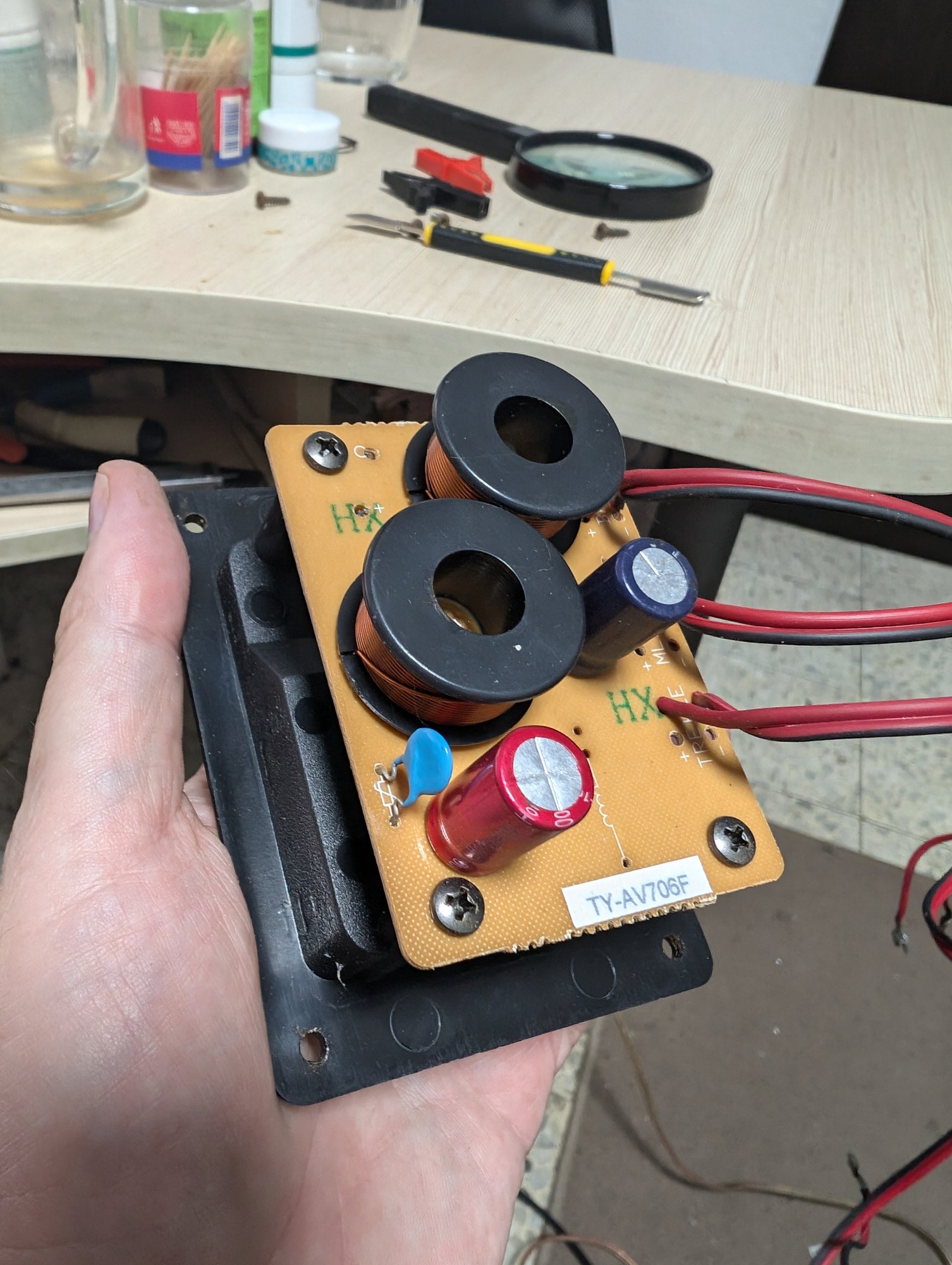

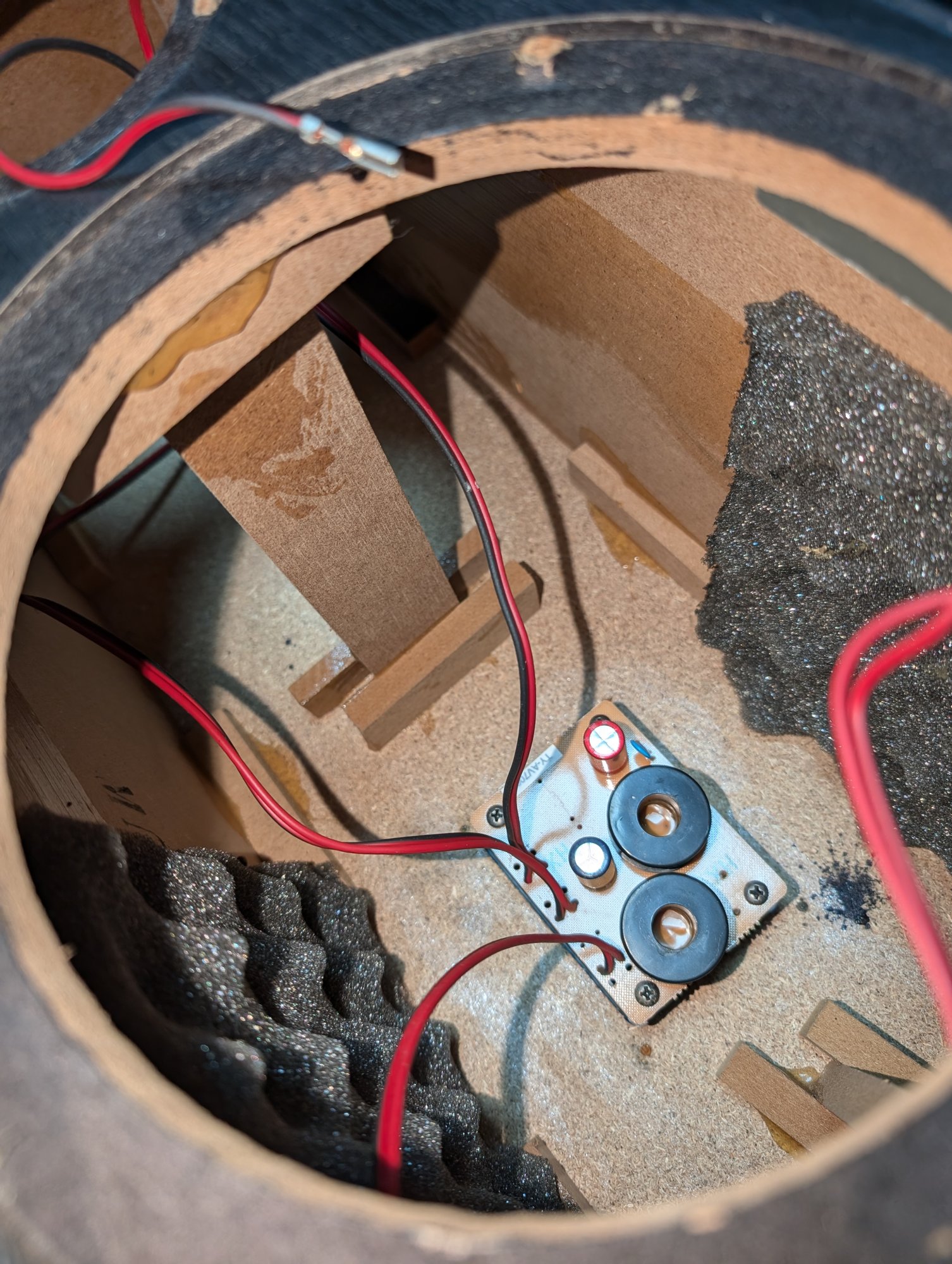

Ну, вот и до фильтра добрались:
Схема:
И это они называют фильтром?

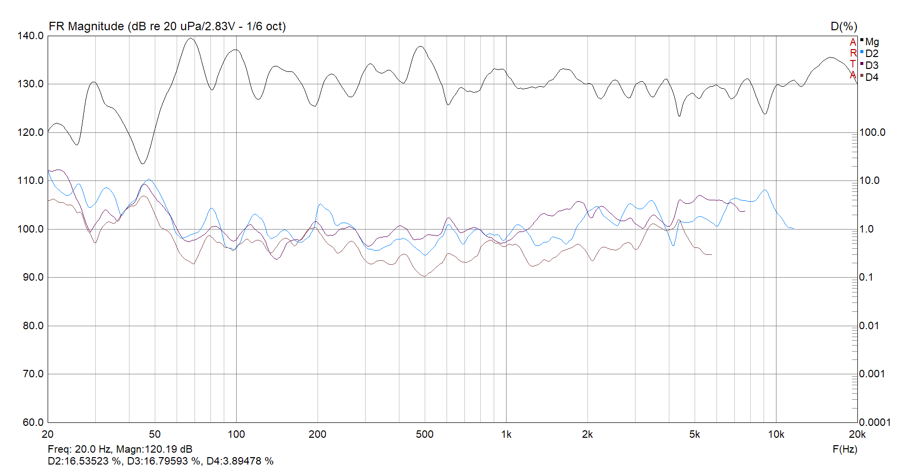

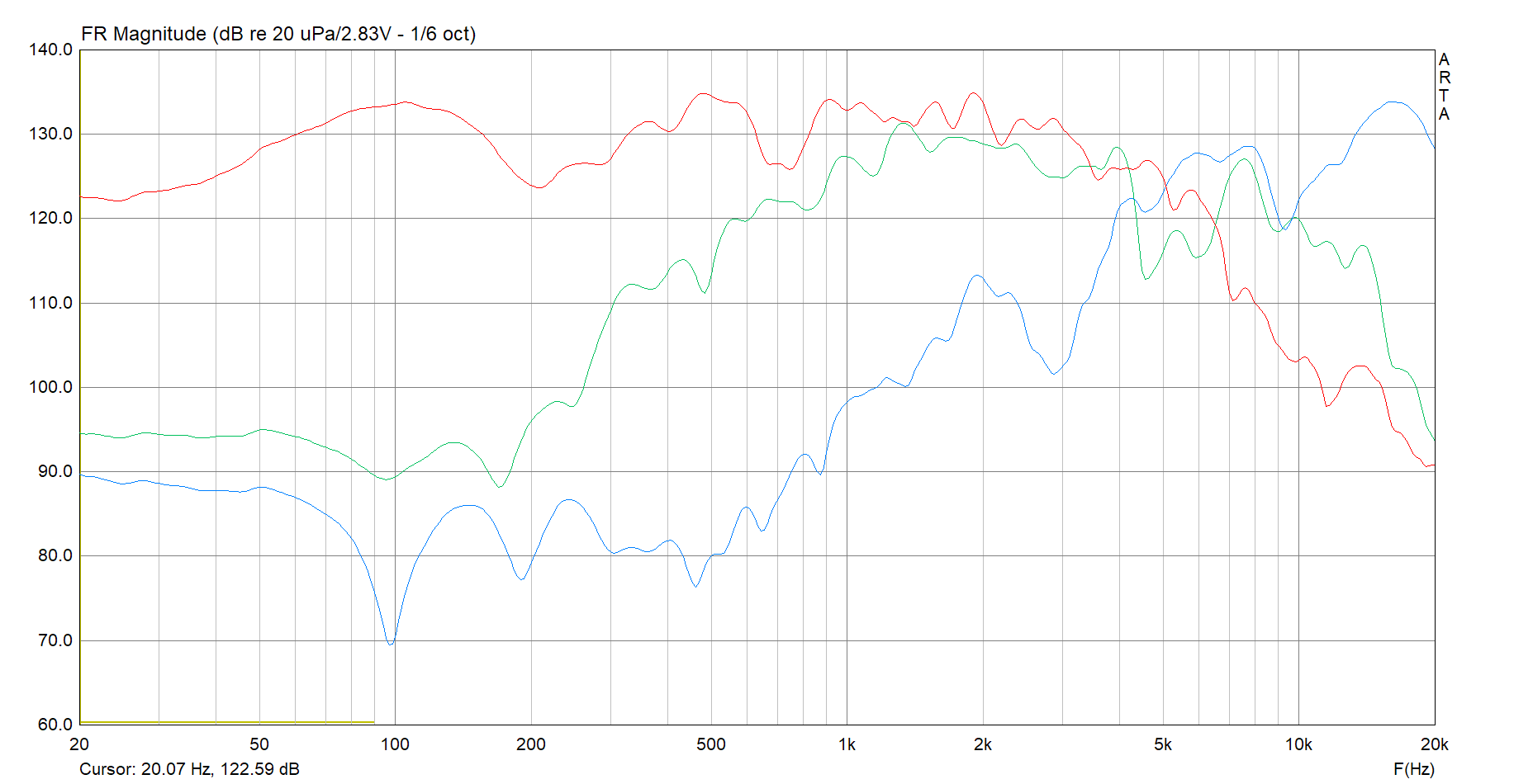

Посмотрим по полосам:
М-да... И как это умудряется прилично играть? Не понимаю.

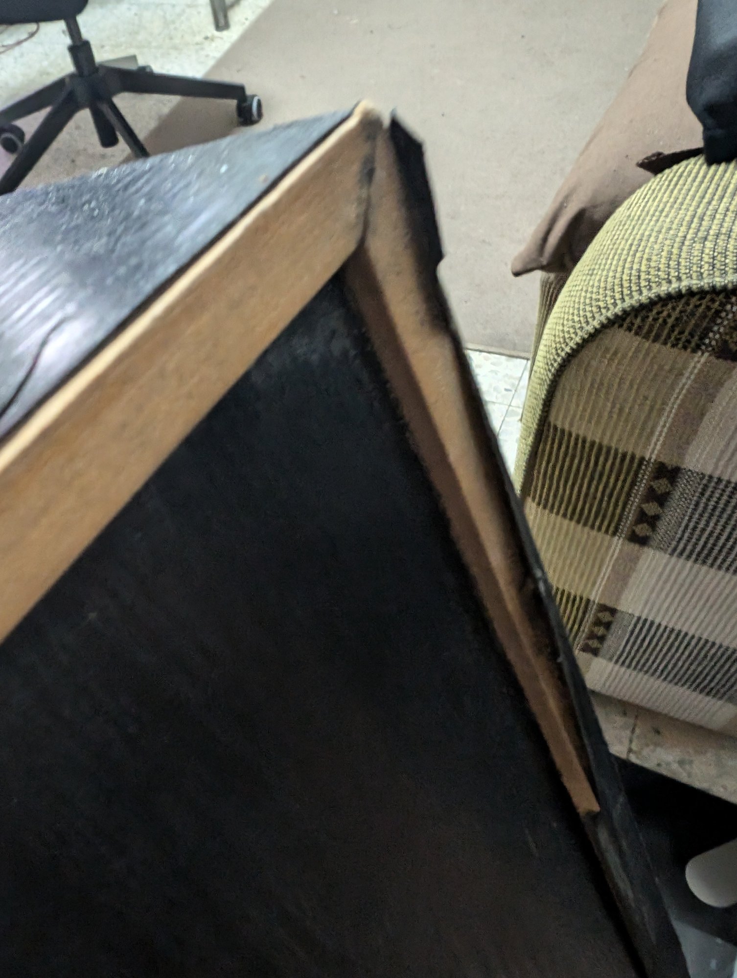

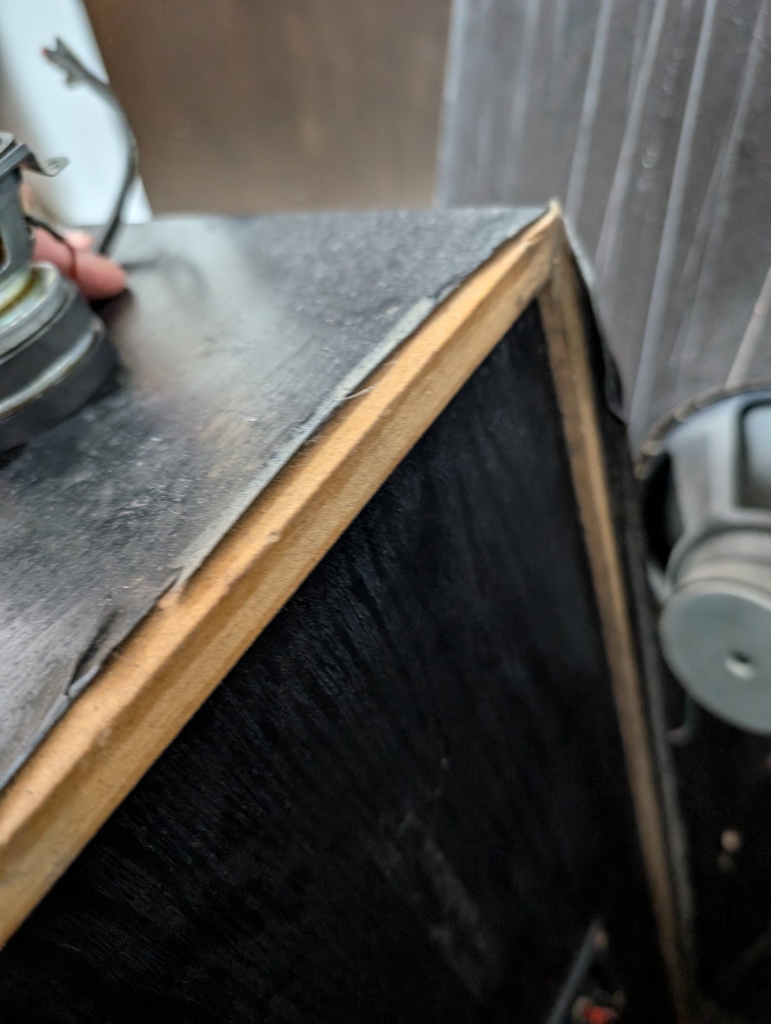

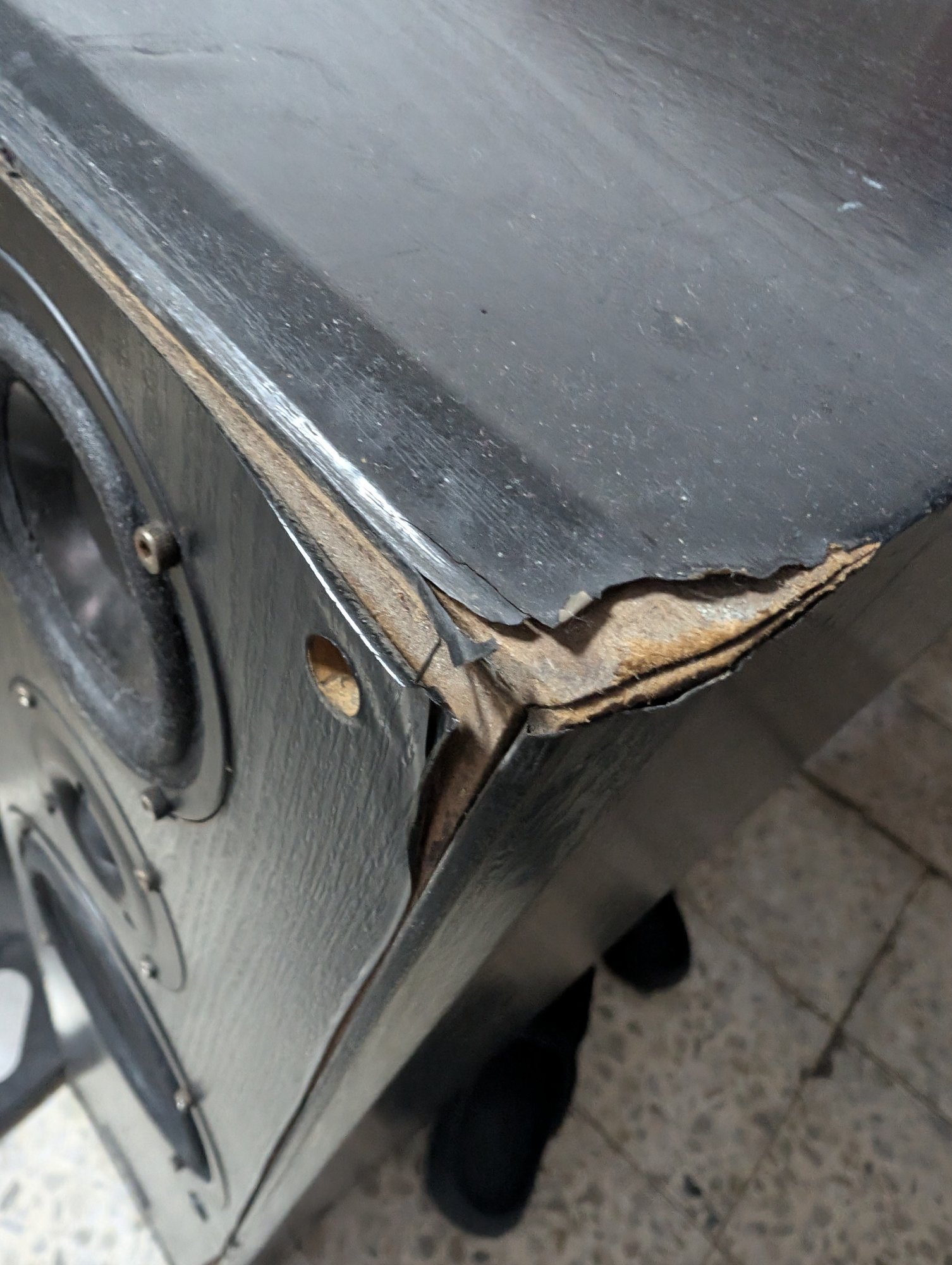

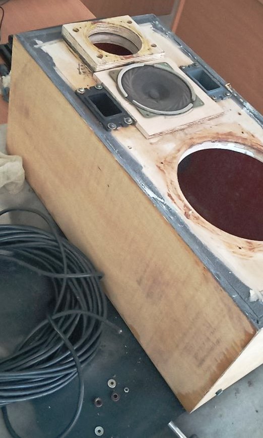

Но вернемся к корпусу.
PXL_20250531_110548252.jpgPXL_20250531_110552503.jpgPXL_20250531_110604423.jpgPXL_20250531_110620674.jpg
В целом, МДФка жива, немного вспухла местами, но целостность не нарушена, разваливаться не собирается. А вот пленка - да, ну куда не годится, отслаивается на всех почти углах.
И как итог имею желание советоваться с вами, уважаемые форумчане.
Что делать с корпусом?
Попробовать восстановить углы, пленку ободрать, да покрасить?
Или пленкой же и оклеить?
Или вообще новый корпус сделать, а за одно и НЧ подправить?
Или вообще забить?
Ну и по принятию решения с корпусом, займусь фильтрами (или не займусь)
Или вообще забить?
Если качественно восстанавливать может получится дороже и дольше чем найти донора( хотя бы по объему).
Поэтому когда нужна столярка, иду на площадку объявлений и покупаю в хорошем состоянии то, что нравится и соответствует ТУ. В большинстве случаев много всего продают за недорого.
В вашем случае, если получится оклеить новой пленкой, мне кажется это будет самый оптимальный вариант.
Ну, про "качественно" пока речь не идет - фанрование шпоном (к примеру) не рассматриваю даже.
Это ведет к появлению еще одного полутрупа, который тоже захочется восстановить.... это путь самурая, конечно...но нет.
Погуглил цифры на фильтре - оказывается сие зовется "Koda AV706F"
Или вообще забить?
Точки забыли проставить в номиналах катушек
я тоже за оклейку..не стоит оно нового корпуса.
ЗЫ делал в подарок, старую пленку с помощью строительного фена отодрал..новую прилепил и ничего:
    29 KB · Просмотры: 36
    81.8 KB · Просмотры: 28
