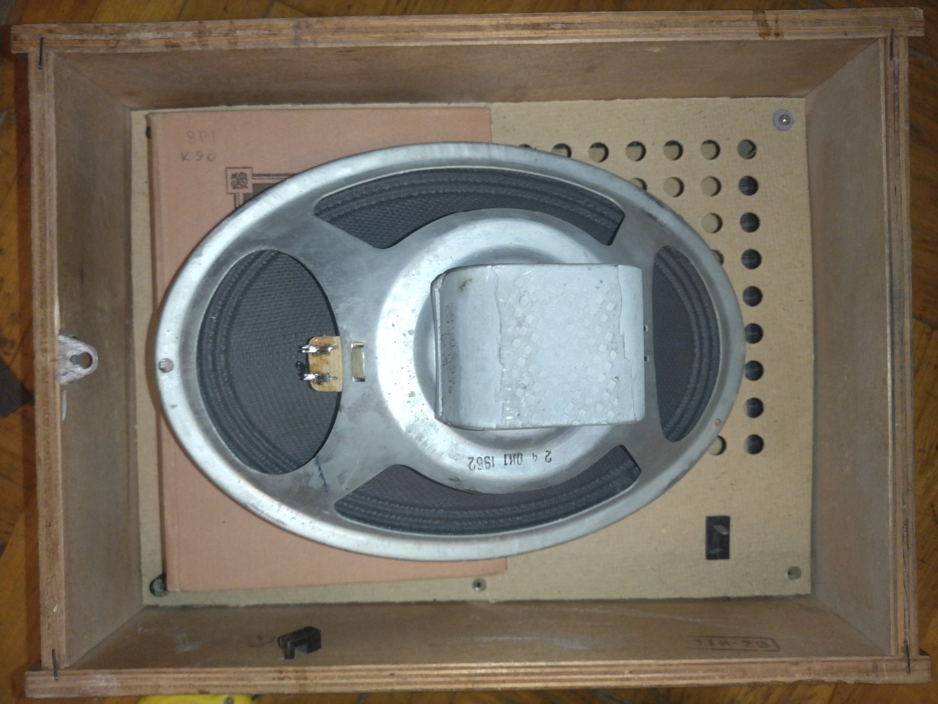

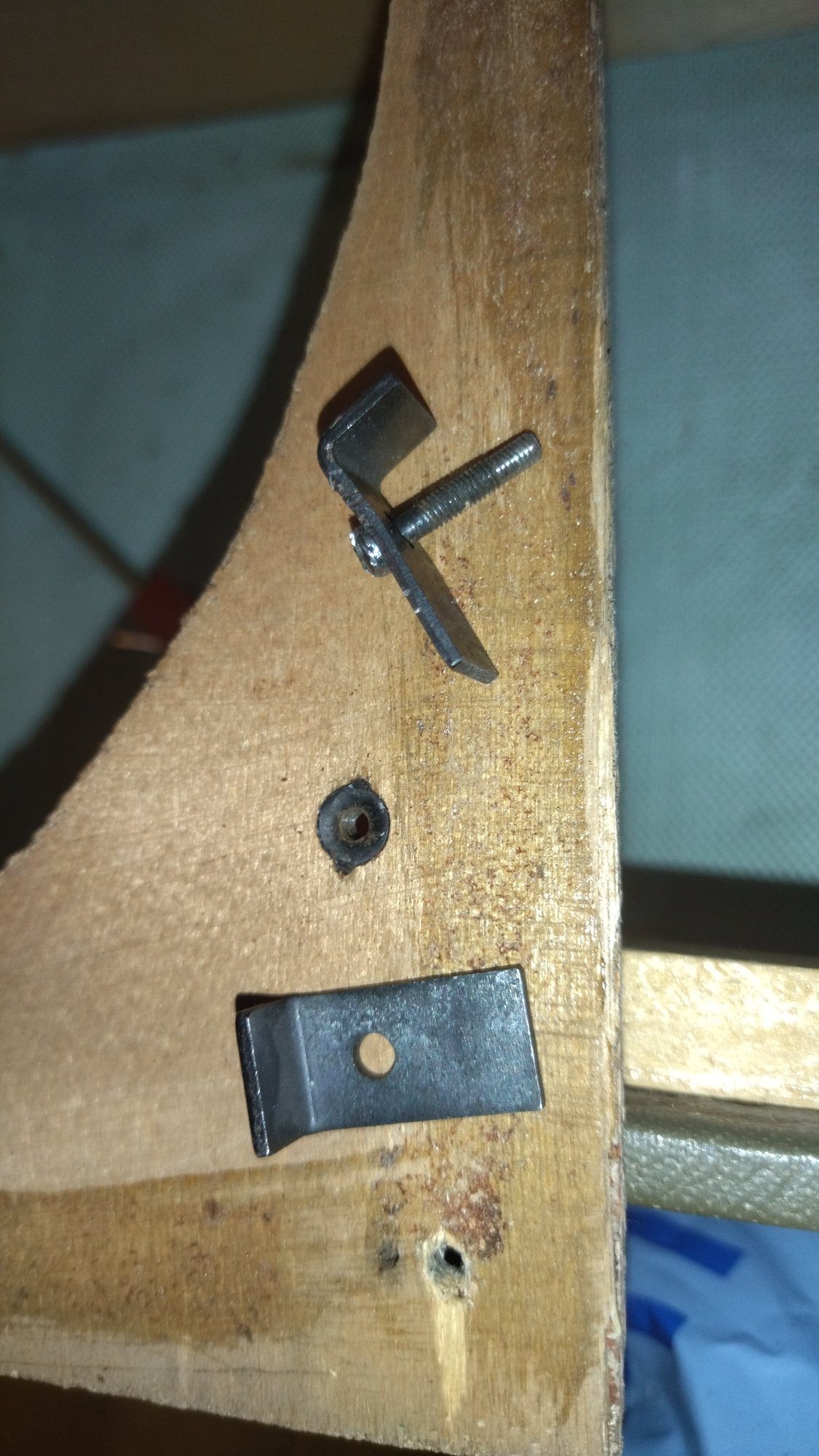

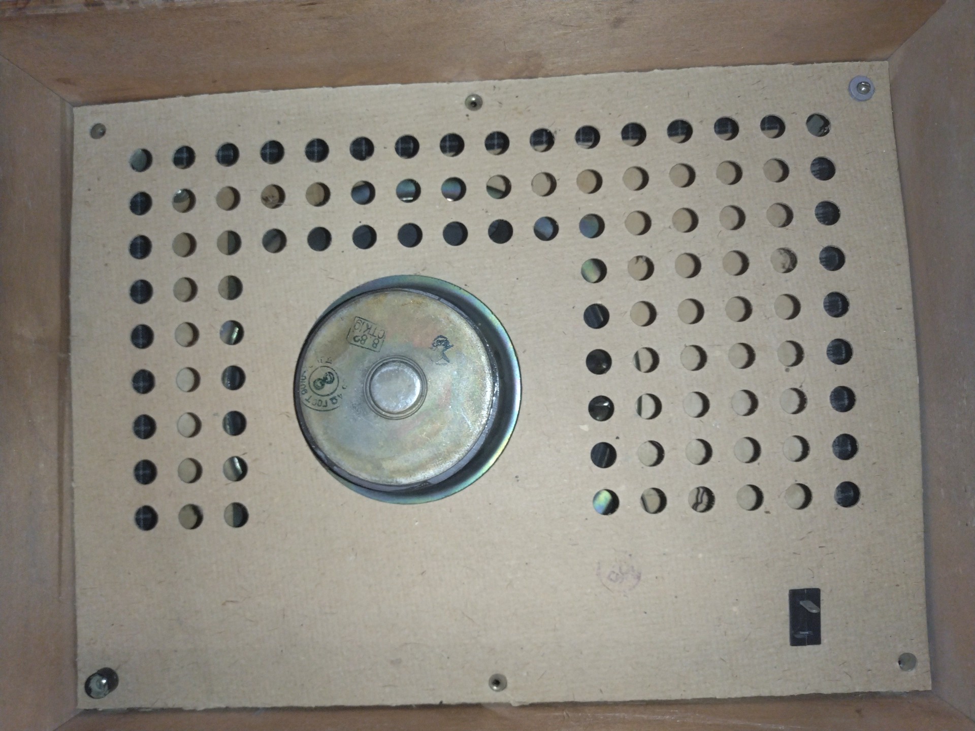

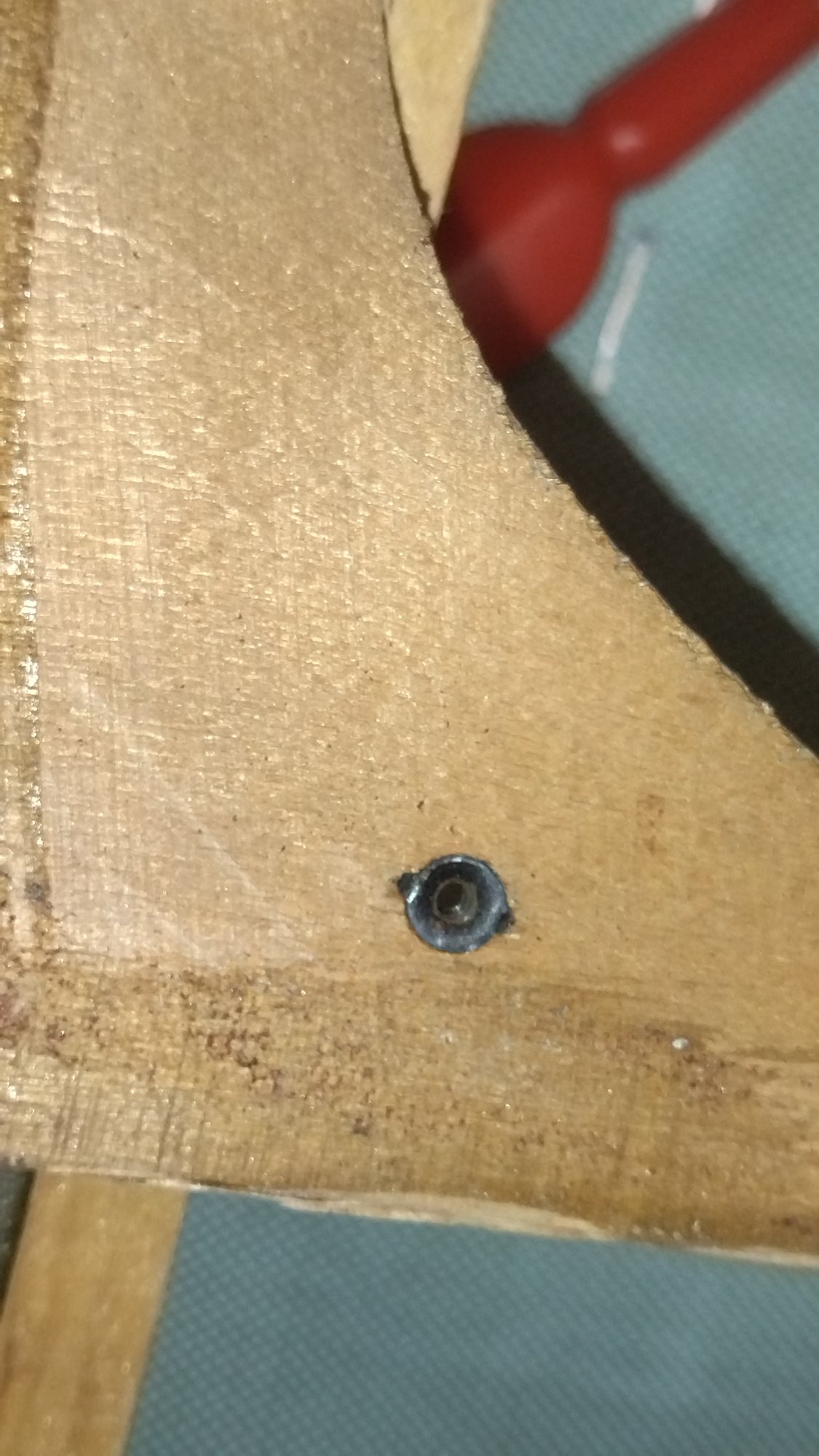

Динамик крепится на поджимах которые держатся болтами. болты вкручены в гильзы 16992891396831203472081379155624.jpg16992892135194996134719836656406.jpg
Панель для крепежа динамика 5 миллиметров толщина
Стенки колонки и передняя часть примерно так же толщиной1699289724961719977159540594362.jpgIMG_20231106_200735.jpg
Ширина боковых стенок открытого ящика 11 см при этом сама морда для динамика видимо тесновата
А вот из плотной картонки вырежьте боковые "крылышки" (не женск.;)) на фэйс-панель (т.е., увеличьте площадь морды). Поверху "крылышек" какую-нить неплотную "пушистую тряпочку" (салфетки, хоз. нетканка) + вовнутря лёгкий мартасик синтепоновый/холофайберный, или ПАС на окна (с этим более мороки(!)).
5ГД-1 весьма и весьма (Сименс/Телефункен, ёу(!)). А верхушку шёлковую толковую добавить – так ващще... (малый бумажный шептунчик с высокой чуйкой и высоко срезать первым порядком.)
На нонишний рокешник таки не (старички норм). А вот джаз-зик и подобное – таки ОК! Срединку только катухой 0.15-0.2(-0,3)мГн придавить (на вкус) + кондёрчик малый в параллель.
На всё-про всё – только 1-й порядок. ИМХО.
*) боковые стенки углушить войлоком, и какую-нить перегородку вовнутрь наискосок. Ага.

Размеры магнитофона 395х370х210 мм. Выносных АС 365х300х200 мм. - мало для использования возможностей 5ГД-14 по НЧ. В радиолах ящик был больше (и басы-лучше).
При выходной мощности 3 Вт КНИ сквозного канала 5%.- перегружать не советую:(
Щит (это не ругательство))) ему (5ГД-14) нужен.

Но у меня только 1 колонка потёртая и динамик в ней дохлый, вчера его снял и поставил из сакты нормальный рабочий, хотел вчера немецкий динамик поставить послушать, но пока намучился снимал дохлый уже передумал и поставил 5гд-1 ррр
2,813
820
Не мучайте кошек динамики - корпус бестолковый (ни то, ни сё -маленький, глубокий, открытый...)))
В лазерной резке закажу морды 3 штуки под овалы и 1 под 10"
Он неглубокий там 12 см а пас раньше по глубине
морда да, мелкая
