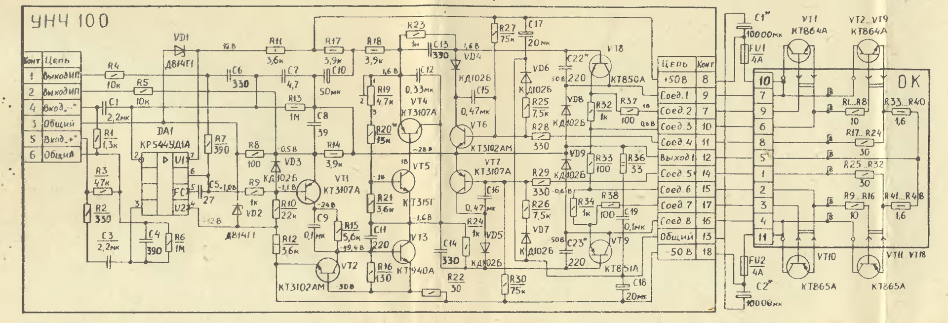

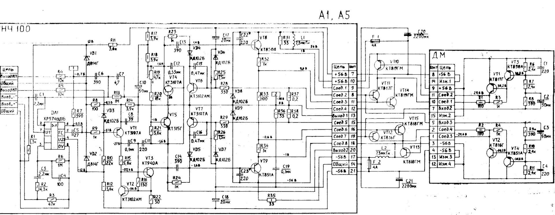

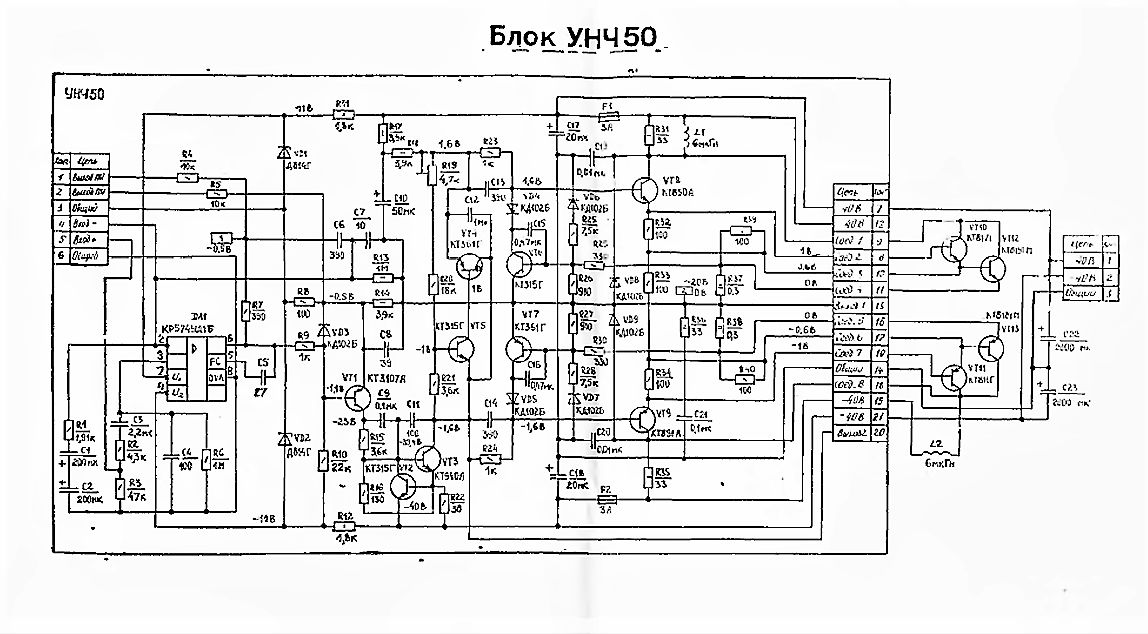

Да , конечно
Схема УП-028, схема (только оконечный каскад) УМ-038, УМ-048 первой версии ( самая звучащая.) и УМ-048 второй или третей, я уже сам запутался, который с кучей транзисторов.

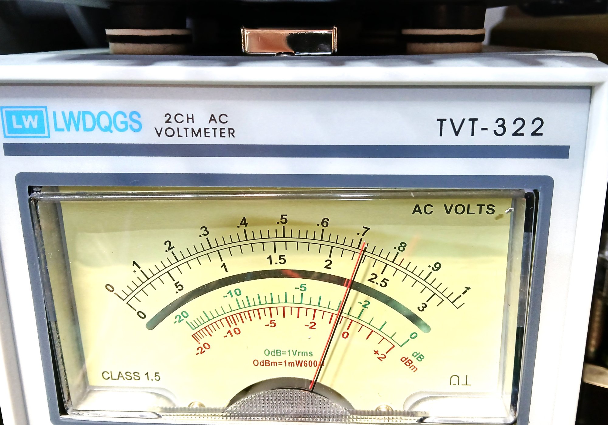

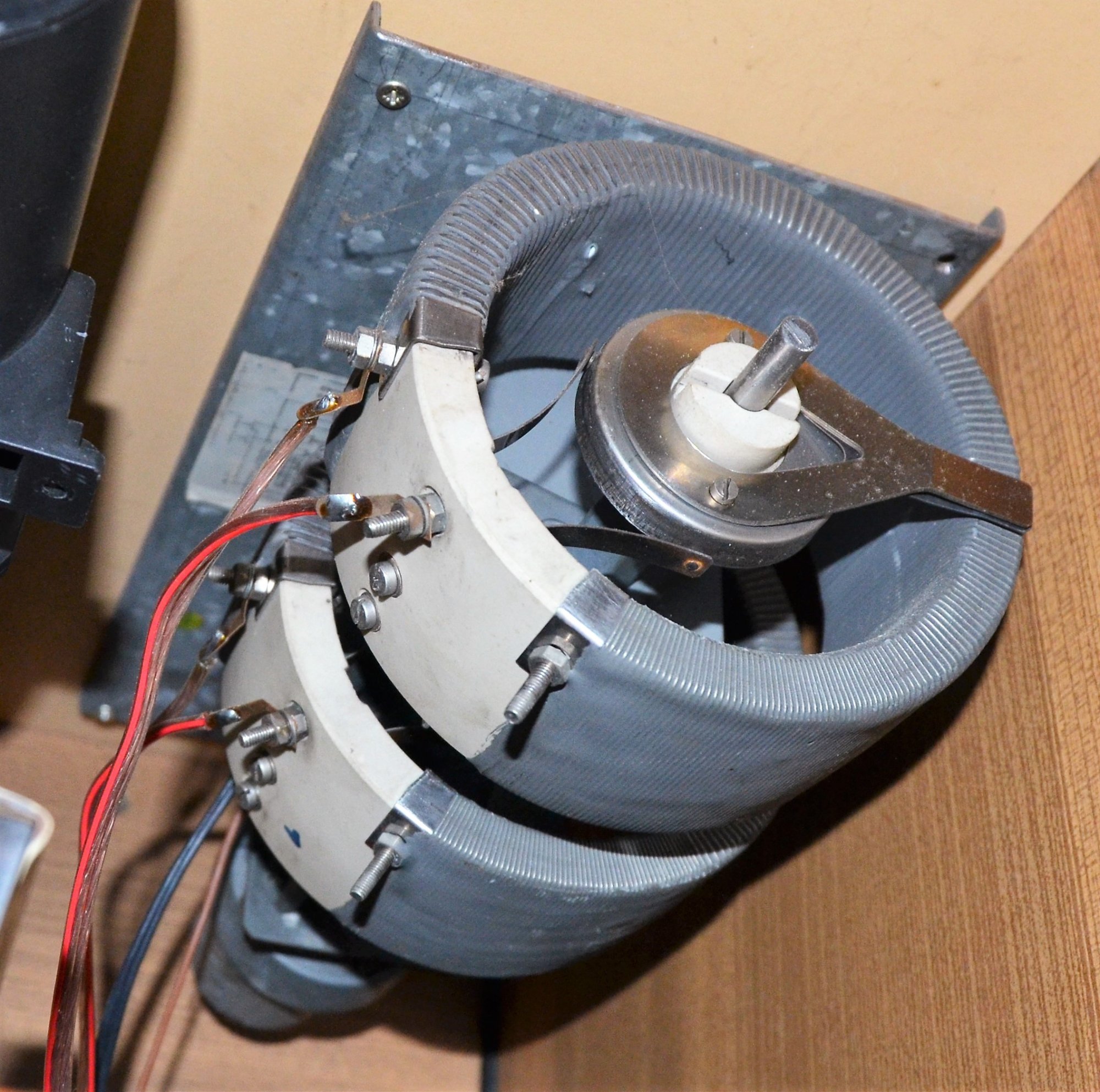

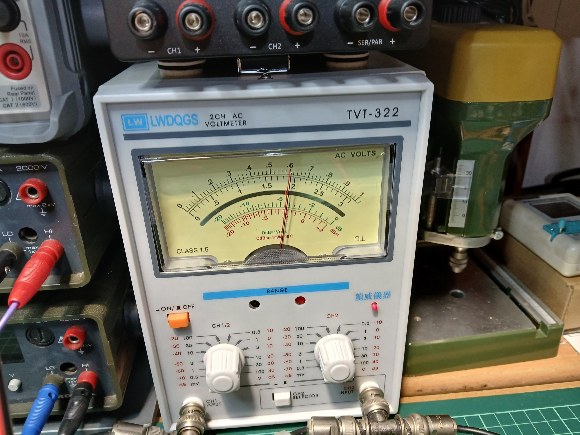

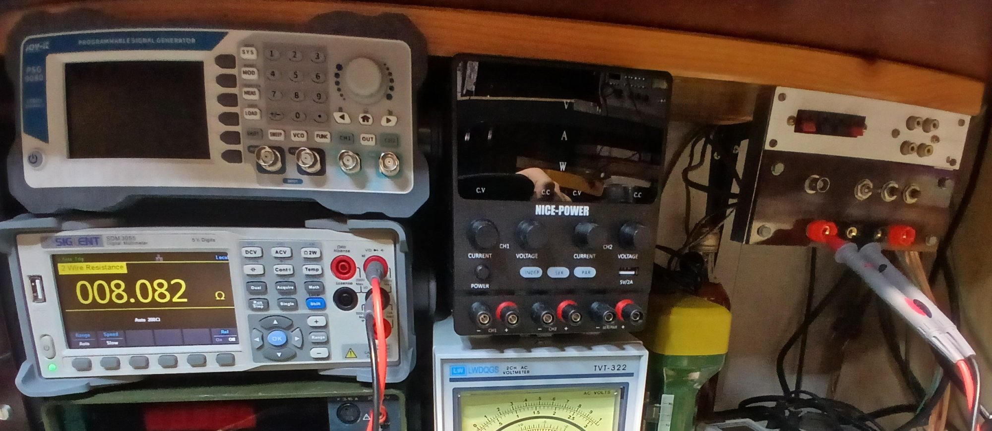

Замерил сегодня мощность ум38. Нагрузил оба канала сперва 8омными наррузками , потом 4х омными. Нагрузкой служит двойной моторезированный реостат, каждый бублик которого имеет 16 Ом 500 ватт. Прикручен под столешницей и управляется с пульта над столом.
В режиме тишины напряжение на плечах +/- 42 вольта.
При сигнале до клипиинга питание падает до 37 вольт в плече милливольтметр кажет 22.5 вольта, что означает 63 ватта на канал.
При 4 омах на канал, питание падает до 34 вольт и милливольтметр показвает 19 вольт, что равно 90 ваттам.
Это при условии нагрузки двумя каналами.
