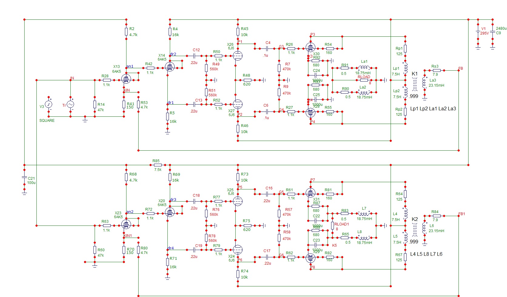

У Маколея в УНЧ на ЕЛ34 дифкаскад на MPSA41 или 42, не помню, они Р.
Эмиттерами кверху, с +400в запитаны через 1 МОМ, а коллекторы запитаны от минус 40 .
Сетки к коллекторам дифкаскада, ООС в правую базу, входной сигнал в левую.Схема три детали.

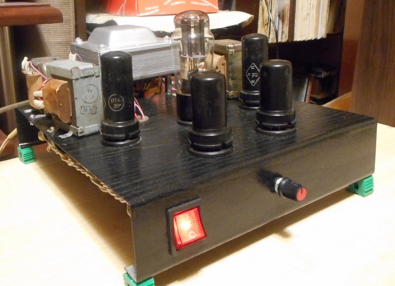

Году в 2001 срочно нужно было что-то спаять себе, ламповое , из ничего , но быстро.
Валялись на чердаке пара ТВЗ1-9 из телеков, прицепил к ним лампу 6П3С в триоде, питание 400 в, раскачка половинкой 6Н9С. Эта шняга проработала не один год. побывала у друзей, все потом не хотели возвращать, привыкали к этому уютному как домашние тапочки звуку.
Конструкция несложная, коробка из плиты дюралевой внизу и бортика по периметру, вырезан бортик из распиленного вдоль пополам алюминиевого профиля, получилось два П-образных желоба, их прикрутил, вышла коробочка . Внутри на стойках плата с усилителем , на стоечках, почти у самого дна, лампы 6П3С-Е, невысокие. Силовик внизу, ТАН-58, их на базаре было как грязи, по 100руб. Питание куриное с кучкой банок и все. Размер усилителя с том детской энциклопедии. Не тяжелый. Крепкий -не то слово.

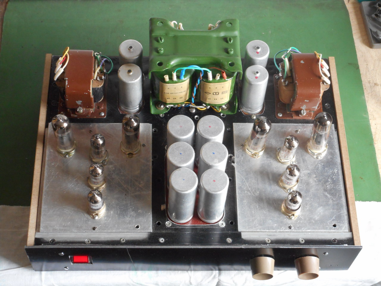

Хвастаюсь, заслужил.
- Поставил тов. Евлампия на ноги.
- Он нас с бокемоном одобрил.
(Подозрение некоторое, что таки 6п18п не то кино... Выбираю из кучи 14е и 84е... српп 6с7б попробуем присовокупить к ШР-разъему... есть ТВЗ1-6 3шт, и аналогичное железо, но М4 5 шт)

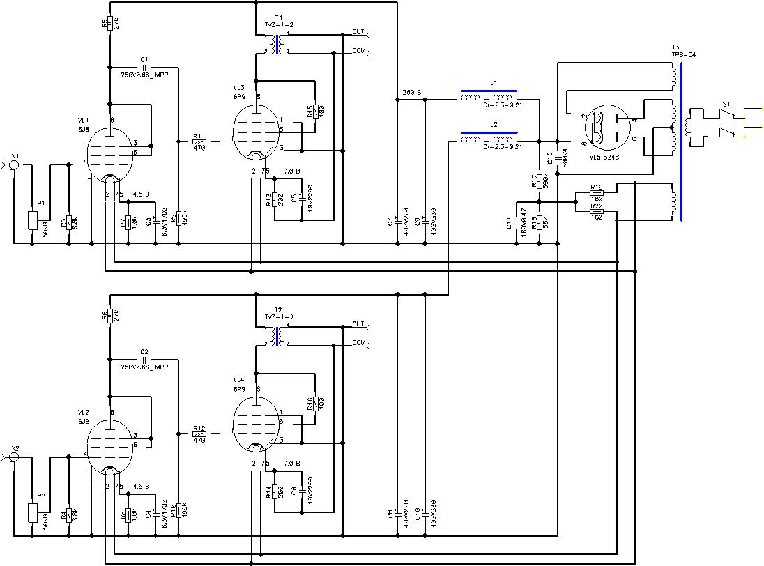

сочинить простенький, звучный и надежный УНЧ РР на ТВЗ1-6.
Схема приведенного на снимке (вообще-то поначалу была мысль сделать на четырех 6Ж1П и двух 6П43П-Е, т. к. клиент хотел как можно больше ламп, но потом для разнообразия в драйвер поставил 6Н15П, лучше бы 6Н7С, но октал...; на вход можно 6Ж38П для разнообразия). Обмотку ОС отсоединил от выходных. Пробовал выходные как КО, но толку было мало.
5-6 Вт на 4-8 Ом, выходное с ОС 1,3 Ом.
Позже в личку напишу

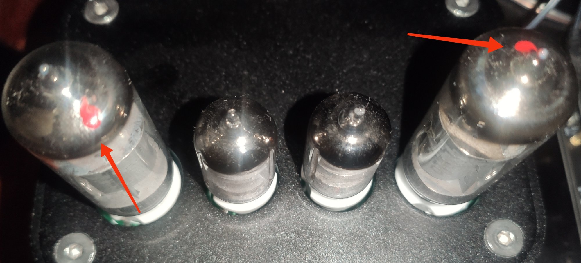

Сегодня заменил штатные чай-фай 6Р1 лампы на совковые 6П1П-ЕВ 1974 года выпуска. Сижу, балдею. Не могу понять этот ламповый феномен, но вроде и колонки кривые и инфраниза не могут выдать и мощность с демпфингом проигрывает, но по басам все отлично читаемо (хоть бери и в нотную партитуру диктант пиши), с серединкой и высокими порядок. В прямом переключении на большие колонки с Д-усилителем там они копают гораздо ниже, но звук сразу "темнеет" и долго слушать не охота. Если уж сильно придераться, то только на тяжеляке с бластбитами Д-класс звучит напористее и поинтереснее. Но опять же сколько можно слушать тяжеляк без перерыва? Лично я максимум 2 альбома подряд могу выдержать в редких случаях. А сейчас кайфую от Гершиновского Porgy and Bess в исполнении Фицджеральд и Армстронга. Усталости - ноль после примерно часов 5ти прослушивания (как в 14 пришел, сразу и включил)
PS. на моих (новых) 6П1П стоит какая то красная метка в районе верхней части. Как будто краской ляпнули. Не испортит ли это лампы?
Вот эта метка, при чем на всей партии

Это Вам повезло - отбор по какому-то параметру.
