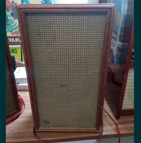

Есть возможность за смешные деньги взять эту акустику.Под ламповый однотакт пойдёт?

Ну во первых нужно знать насколько они смешные.А то может получится,не смешно-когда окажется ,что за данную сумму на Авито можно и получше найти. Сами АС не очень.Немецкая мебельная фирма которая работала с Лёве,делая им макинтоши,а иногда Лёве ставила на своих изделиях шильдик Карнеги.Видать взаимозачётом. Я бы вам лучше посоветывал покупать не смешные модели АС ,а проверенные. Сумму назовите,которую готовы потратить ,а вам варианты назову.Позже ставились в них недорогие дины от Панасоника.

Просят сумму=37$.
Динамики в них Westra.
Под лампу и германий,я бы брал на альнико.Хотя под германий в принципе можно иногда и керамику. Я вот так по смешной цене вначале тоже покупал,пока гараж этим хламом не завалил.Лучше сразу брать что-либо стоящие .Его и продать потом легче. B&O 3000,Telefunken TL-80,Варфидейлы на кобальте были W60 по моему ,Пирлессы на альнико.-Это всё на альнико.Дело в том,что керамика может вообще не стыковаться по звуку с однотактом и вы будите усь в этом винить,а это не так.

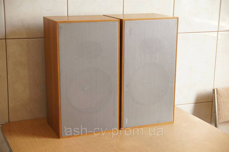

А что скажете про HECO Sound-Master SM535 ?

Ну фильтр у них точно аудиофильский, специально под ламповый увесилитель разработан :)
А еще кроме цены есть какие-то "клитерии" для выбора АС?
Например у HECO купольный ВЧ 2,5см и 20см НЧ динамик
У "Коряги" конусный ВЧ 4см и 16см НЧ динамик, с аудиофильским фильтром, что может даже и в +
Критерий-4 Ома,дурная моща не интересует,ну и цена.Пенсионер особо не разгонится.Вот и выбираю из этих 2-х.
Ну HECO всё же техноллогичней, и чуток мясистей звук, да и купольная ВЧ головка решает.
Но вот у Carnage 50 из за конусной ВЧ (которая на 3-и головы выше чем 3ГД-31), имеет свой шарм по звуку, правда он там и горбатый как коленвал тот звук в области ВЧ.
Возвращаясь к тому, что HECO и Carnage 50 это немцы, то чувствительность там не шибко и высокая(относительно), до 90дБ/Вт, для лампы 3-5Вт ну как бы хватит.
То если так прикинуть, если за Carnage 50 просят 37$, а за HECO сколько?
Ну тогда почему бы и нет, Carnege 50 для комфортного фона вполне хватит.
