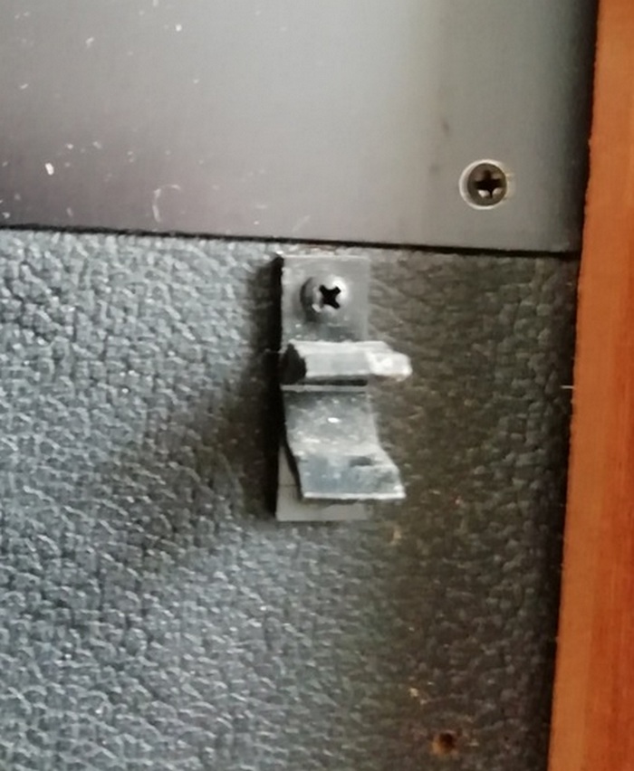

Снял и отдал в распечатку на 3D принтере деталюшки крепления гриля к корпусу АС
Должны вечером сообщить, есть ли подходящий пластик и будут ли делать. Если откажут - буду крепление грилей переделывать на липучки.

Вся пердиманкля в том, что либо родные защёлки, либо липучки. Потому как по ссылке необходимы сверления. Но они недопустимы. Акустика-то не самоделка. И такие грубые вмешательства в неё никак невозможны.

Вчера после работы сгонял за парой проверочных, вновь изготовленных комплектов защелок. Получились лучше чем стоковые. Фиксация - смерть фашистским оккупантам!
Как снимать гриль, теперь не в курсе. Буду пробовать. К выходным должны сделать ещё шесть комплектов. Два уйдут на эту акустику, четыре на какую-то другую.

Зря паниковал - гриль снял достаточно легко.

Теперь понятно, почему грили с натягом снимаются. Клипсы защелок стальные теперь.

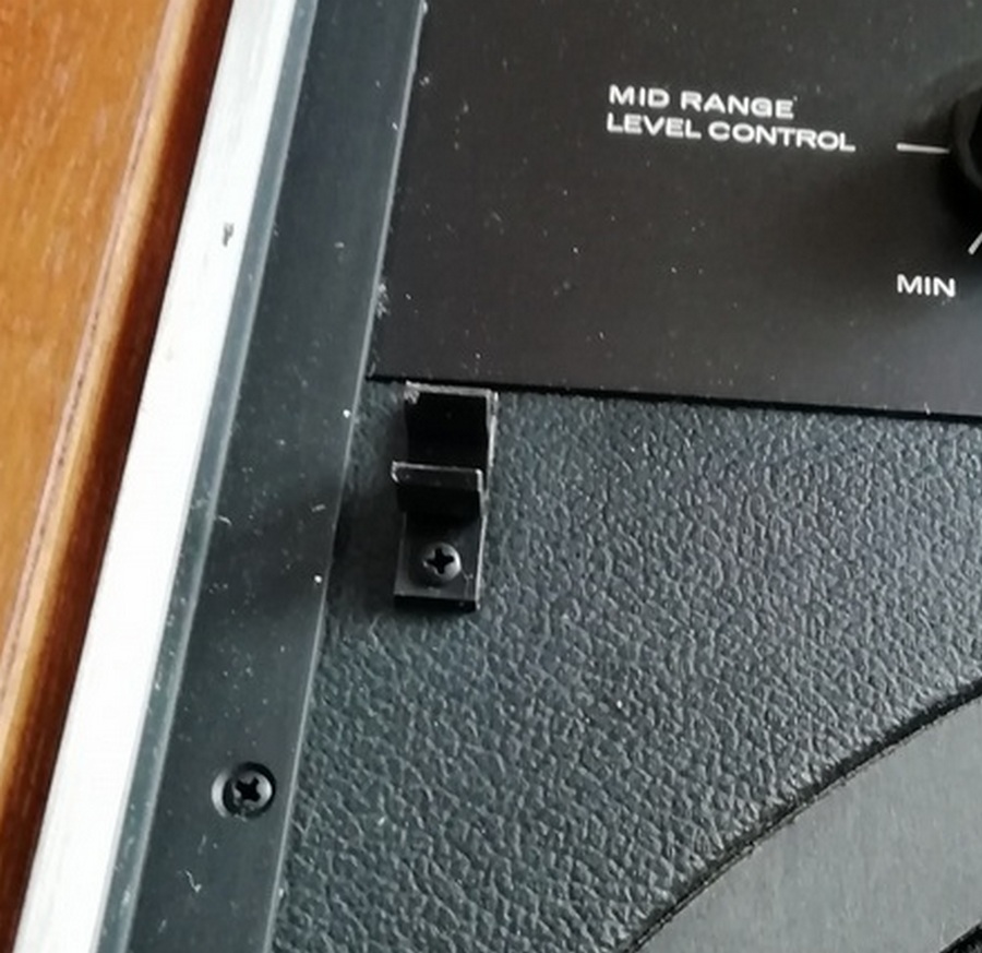

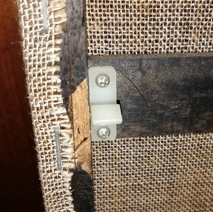

Все прищепки-фиксаторы грилей на корпусе АС в сборе
Старые
И новые-белые
Были сняты. На работе нашёл некоторое количество шурупов. Маленьких, но более длинных чем оригинальные
Черным эмалевым карандашом раскрасил им "бошки"
И установил новые, чёрные зажимы на корпуса АС. Так как основание новых зажимов-прищепок чуть толще (что не так и плохо) чем у оригинальных, понадобились новые, длинней примерно на 5 мм шурупы. На сами грили, ответная часть (белая) была закреплена оригинальными шурупами.
Сетки-грили встали как будто тут и были чётко зафиксировавшись на своих местах, и легко извлекались.
