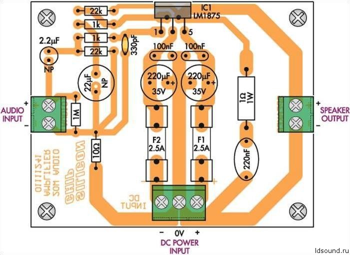

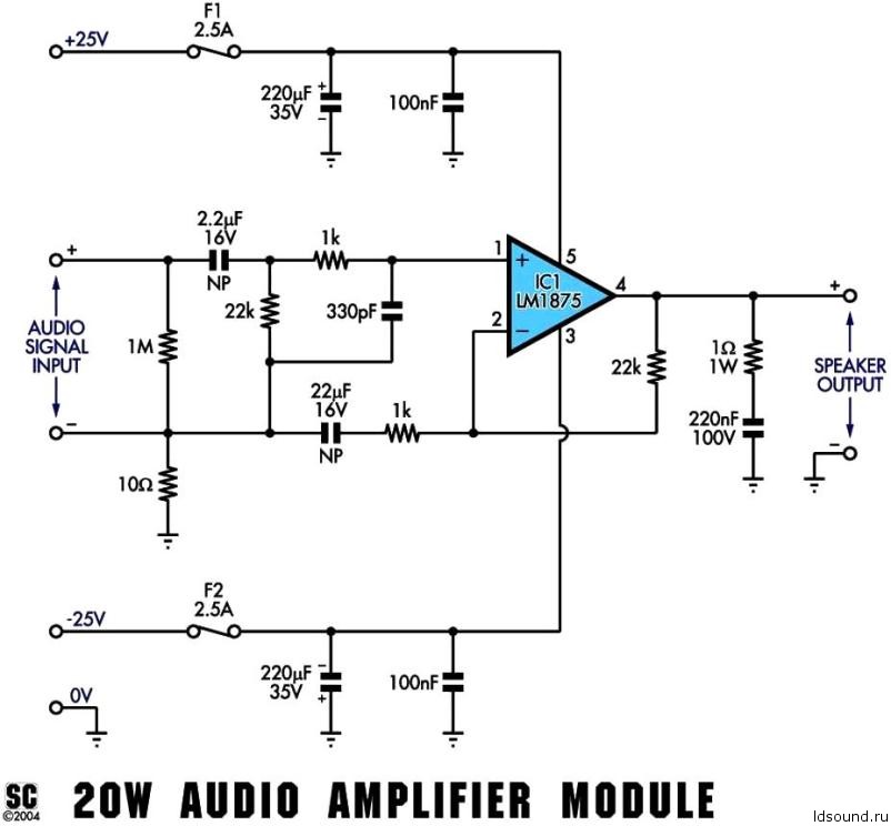

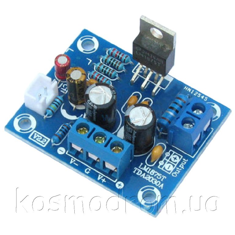

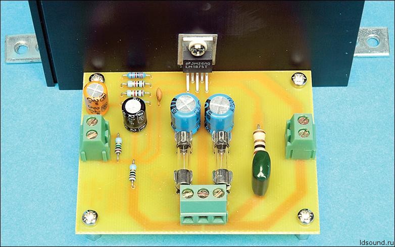

Схема, печатка и фото:
integratS_020-ldsound.ru-1.jpgintegratS_020-ldsound.ru-2.jpgintegratS_020-ldsound.ru-4.jpg
Собственно вся статья на сайте:

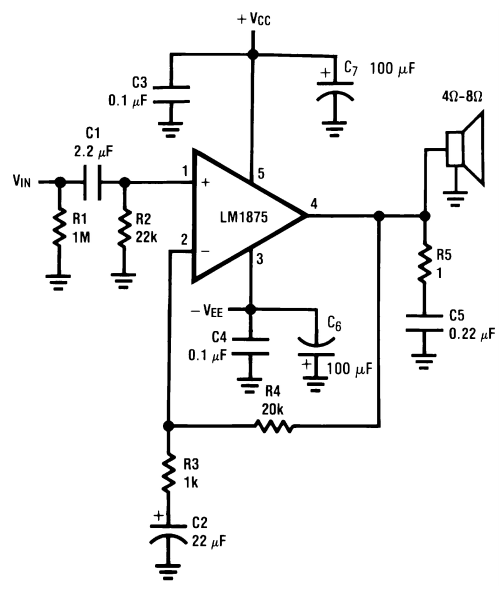

Есть смысл так усложнять схему, если схема из даташита, так же на 2-х полярное питание такая:
Посмотреть вложение 11507Посмотреть вложение 11508Посмотреть вложение 11509
Изменения полезны для защиты схемы от помех и развязки мощных шин питания и выходного сигнала от входных цепей. Резистор 1 ком по входу (антивозбуд), резистор 10 Ом между шасси и сигнальной землей. все эти штуки известны и применяются в промышленных изделиях. Не помешают точно.
