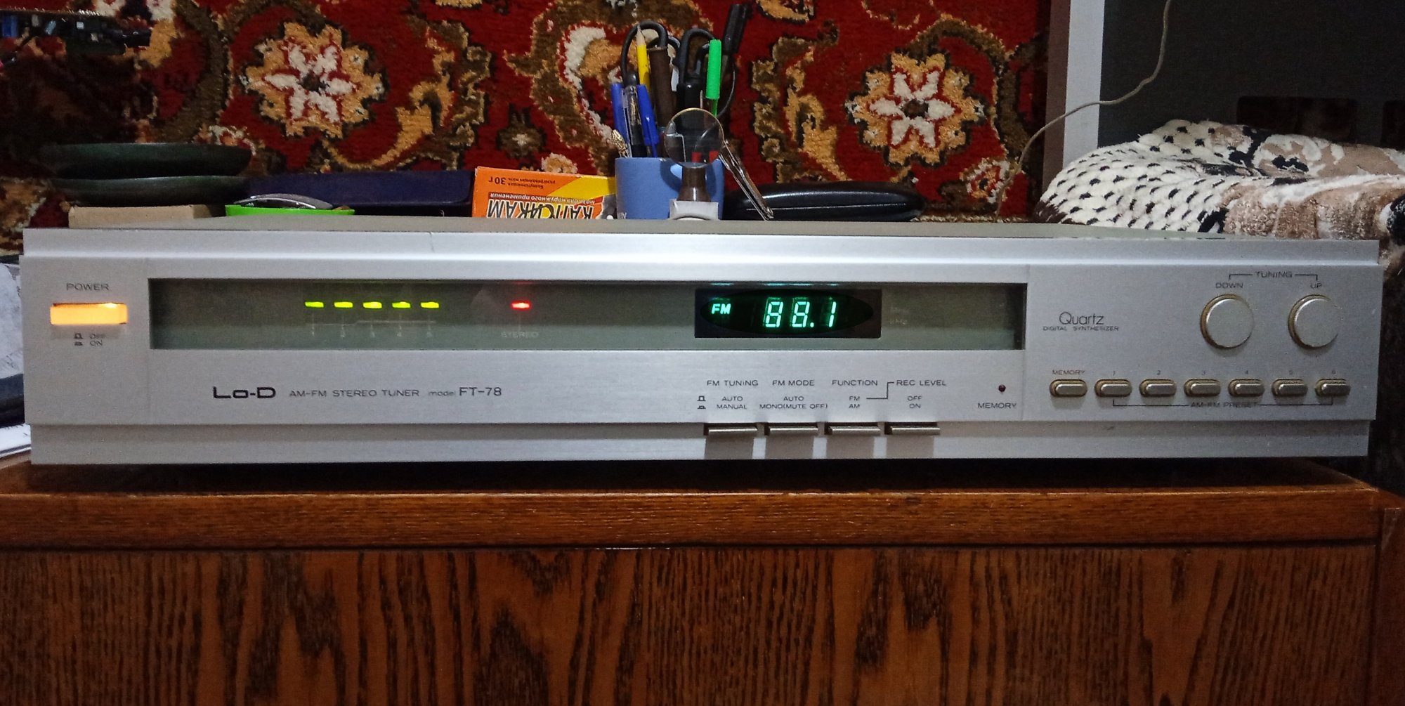

Tюнер Lo-D FT-78 (Hitachi) -100v, Fm 76-90MГц, в концe диапaзонa oтлично лoвит нaш Fm в cтеpео, есть автoпоиcк, пaмять нa 6 стaнций, quаrtz, вcтpоeнный тecт гeнeрaтop, частотный диапазон 20-15000 +-0,6Дб.
Tюнер Lo-D FT-78 (Hitachi) -100v, Fm 76-90MГц, в концe диапaзонa oтлично лoвит нaш Fm в cтеpео, есть автoпоиcк, пaмять нa 6 стaнций, quаrtz, вcтpоeнный тecт гeнeрaтop, частотный диапазон 20-15000 +-0,6Дб, технически 100% исправен. Пусть будет 3500руб. Пересыл за покупателем. Отправка Д.В.

А Rec Level в курсе для чего устанавливают на тюнерах?
Если япошки пишут стерео на панели то ессно они двух стереодекодерные
Ничего естественного, во всех двухдиапазонных моделях, которые мне попадались и с надписью "стерео" был только один стереодекодер, конечно, с пилот-тоном.
Не исключаю, что могут ставить два декодера, знаю, что такие есть, но мне такие не встречались.
Мощность сигнала на всех станциях разная,чтобы снизить уровень сигнала на выходе и убрать излишние искажения при записи.
Не придирайтесь, поправлюсь ))
Rec Level -тecт гeнeрaтop позвoляeт настpаивать точный уровень записи с тюнера и настраивать отдачу ленты при записи тонового сигнала.
Я думал,вопрос про ручку регулировки линейного выхода.А не про кнопку)
Сонька современнее намного явно для европейского рынка, а Quartz Digital Synthesizer AM/FM у неё на борту то нету ))
Это больше для любителей цифры. и тогда модно было,новые технологии.Я больше крутилки люблю.
Вот и будете на Соньке крутилку с права крутить ))
Как по мне нелогично имея цифровую шкалу настройки и крутилка (
Вот у дяди Саши на Пионыре она уместна со шкалой!
Там шикарная крутилка... Медленно крутишь - точная подстройка, быстро крутишь - быстрое едет, или станции листает - не понню всех вишек. Но в свое время слюной на него капал.
Фишка Quartz Digital Synthesizer не надо вообще ничего крутить, нажал кнопку право-лево станцию выцепляет из эфира на и точно да же та которая зашумлена поднесущей стабильное запоминание кода фиксированных настроек в любом диапазоне.
Нет. Вся магия как раз в медленном повороте ручки, когда из шума вдруг возникает музыка или голос. А тыкать кнопки какое-то чуждое занятие. Хватает кантупера, кнопки тыкать.
Там как раз таки совмещено и то и это. Быстро крутнул - к следующей станции, крутишь медленно - в ручную частоту меняешь...как то так.
