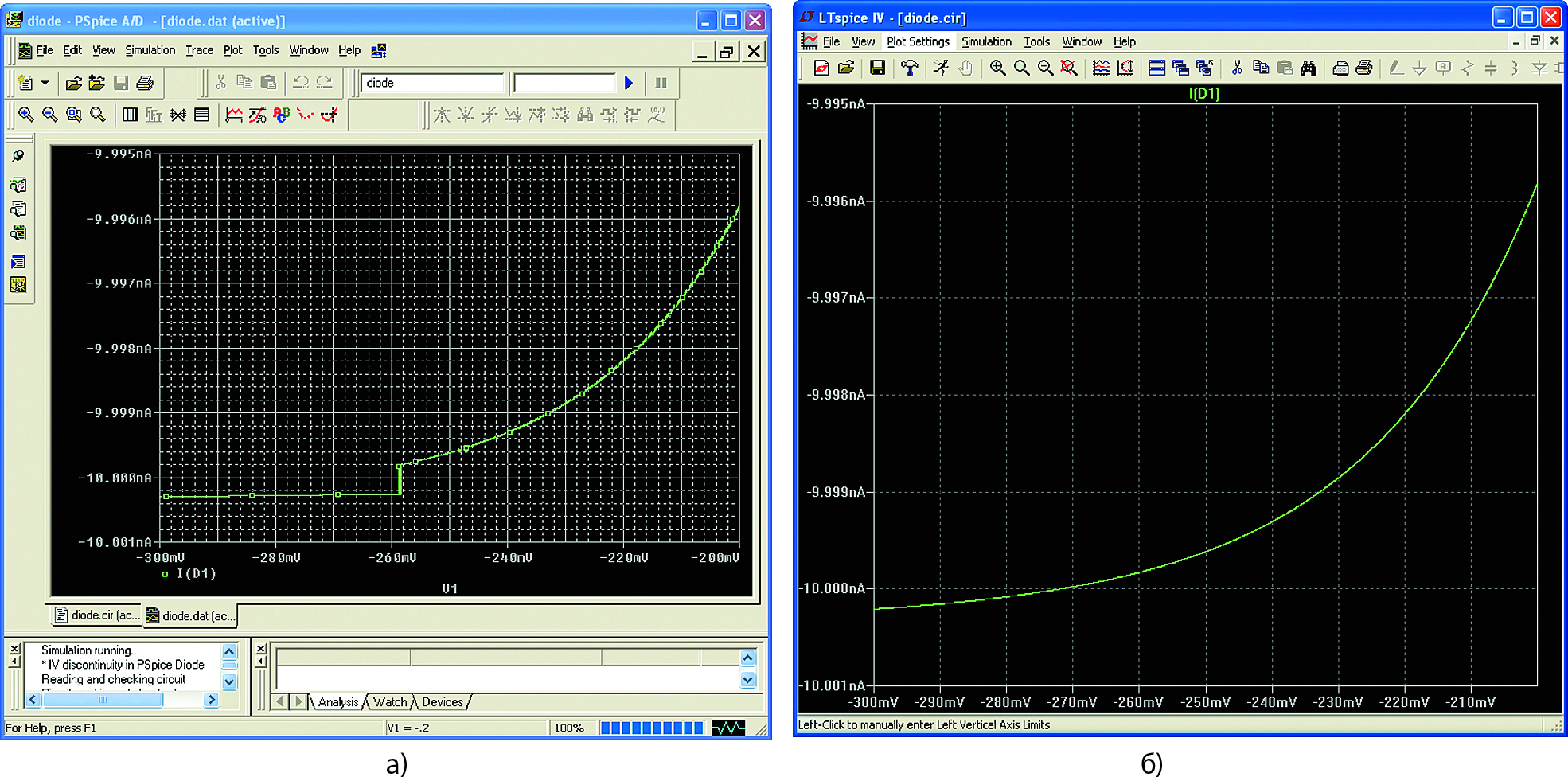

Корректность метода Ньютона зависит от (1) наличия непрерывных значений крутизны вольт-амперной характеристики каждого элемента схемы и (2) шунтирования всех нелинейных элементов конденсаторами так, что решение для предыдущей точки во времени является подходящей точкой для старта метода Ньютона для текущего временного значения.
Условия (1) и (2) встречаются в любой физической схеме, но программы, использующие SPICE, как правило, не умеют правильно их применять, потому что представление ВАХ полупроводниковых устройств в оригинальной реализации SPICE от Университета Беркли является дискретным. Это приводит к погрешностям, и такие ошибки реализации исходных моделей присутствуют изначально и в платных версиях SPICE.
В симуляторе LTspice такая дискретность отсутствует.
Для иллюстрации этих отличий на рис. 1 приведены вольт-амперные характеристики диода в PSpice по сравнению с их представлением в симуляторе LTspice. (PSpice является зарегистрированной торговой маркой компании Cadence. В приведенных иллюстрациях используется версия 9.2.).
Рис. 1.
а) Неравномерная вольт-амперная характеристика диода в PSpice;
б) равномерная вольт-амперная характеристика в LTspice. Неравномерности негативно влияют на способность симулятора моделировать нелинейные схемы.
Ваш симуль не покажет корректно искажения усилителя. Нельзя на его данных основывать свои схемотехнические решения: он - ледащо.

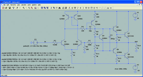

Но метод, примененный в симуляторе PSpice, часто не работает. Очень просто создать обычную схему и увидеть, что численно интегрированный результат PSpice значительно отличается от реального решения, которое можно найти при расчете вручную. На рис. 2 показан параллельный резонансный контур с параллельно включенным источником тока. Источник тока выдает максимальный импульс тока в первые 0,2 мс, а затем падает до нуля. Решение предполагает, что резонансный контур возбуждается этим броском тока, а затем остается в режиме генерации с постоянной амплитудой.
Рис. 2. Простая схема с известным решением, выбранная для проверки

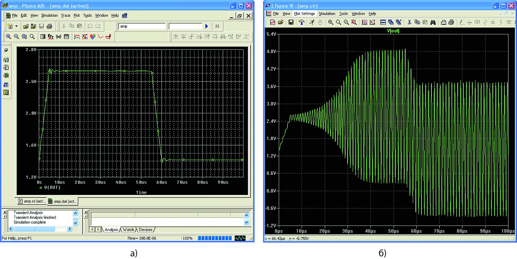

На рис. 3 показано, что модифицированное интегрирование методом Гира в PSpice искусственно гасит генерацию, в то время как симулятор LTspice выдает правильное решение с непрерывной генерацией вследствие отсутствия потерь в контуре.
Рис. 3. PSpice (слева) использует модифицированное интегрирование по методу Гира, что приводит к некорректному подавлению «звона» для схемы, приведенной на рис. 2

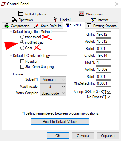

Исходя из опыта автора статьи, модифицированный метод трапеций является лучшим средством для интегрирования дифференциальных уравнений для аналоговых схем, который не используется в других реализациях SPICE. Этот метод является единственным, который автор считает нужным рекомендовать для разработки схем.
На рис. 3 видно, что интегрирование по методу Гира в симуляторе PSpice некорректно объединяет две реактивные нагрузки в обычной схеме с одним узлом. В основе этих ошибок лежит то, что интегрирование по методу Гира пытается сделать схемы более стабильными в симуляции, чем они есть на самом деле. Чтобы показать практические последствия таких ошибок, на рис. 4 показан аудиоусилитель, нестабильно работающий потому, что величина емкости компенсационного конденсатора С2 слишком мала.
Рис. 4. Нестабильный усилитель мощности
PSpice некорректно моделирует данную схему как стабильную, в то время как симулятор LTspice демонстрирует верный результат.
Рис. 5. Симуляция ответной реакции нестабильного усилителя мощности на большой скачок напряжения:
а) демонстрирует ошибочный стабильный результат;
б) показывает верный результат с наличием автоколебательного процесса от LTspice
На рис. 5 демонстрируется ошибочный стабильный результат (рис. 5а), а также верный результат с наличием автоколебательного процесса от LTspice (рис. 5б). На рис. 5 показана симуляция реакции на большой скачок напряжения. Если установить достаточно малый временной шаг симуляции в PSpicе, можно принудительно приблизиться к верному результату, допуская, что PSpice правильно интерпретирует уравнения моделей транзисторов и просто неточно интегрирует дифференциальные уравнения.

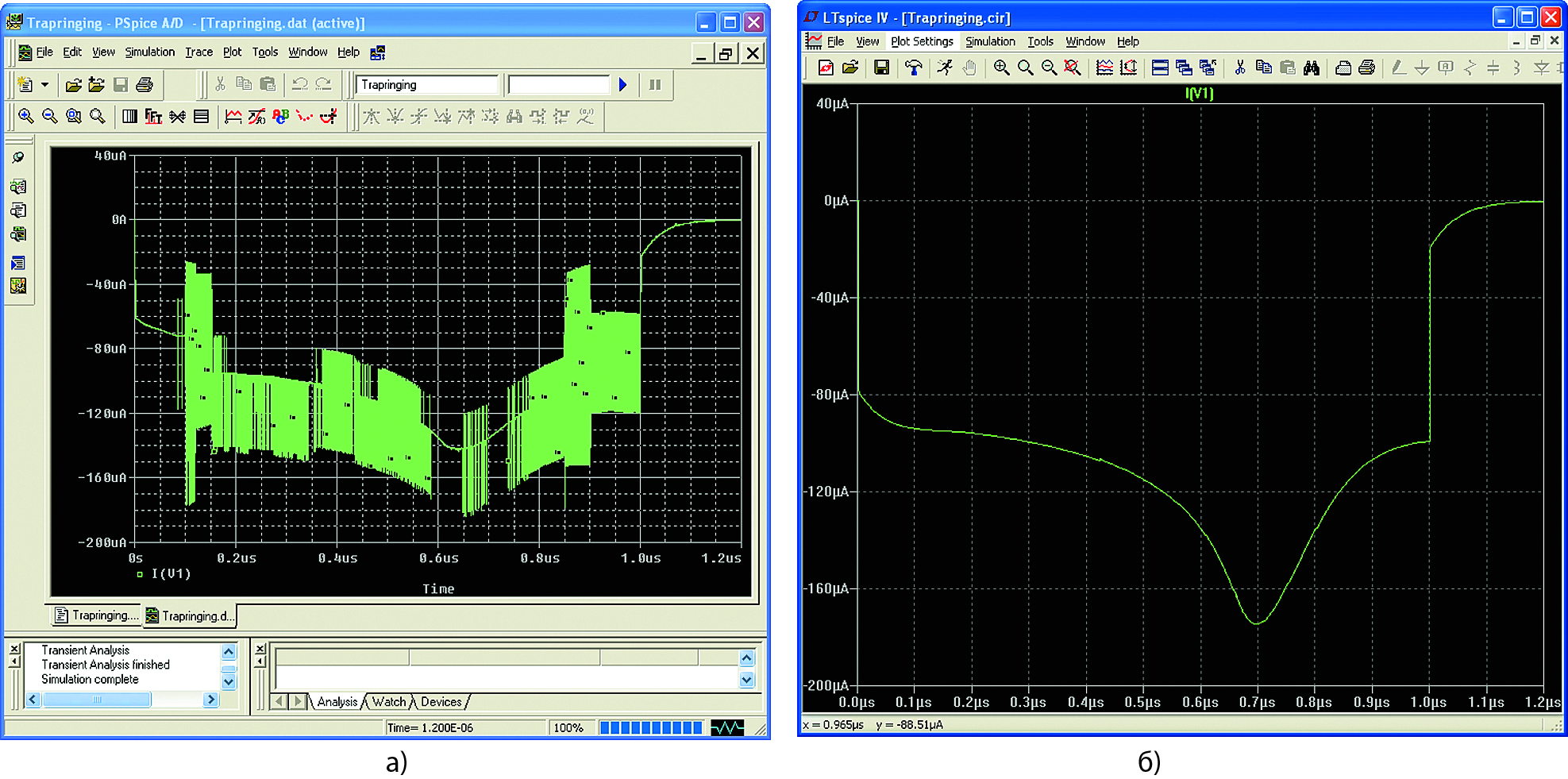

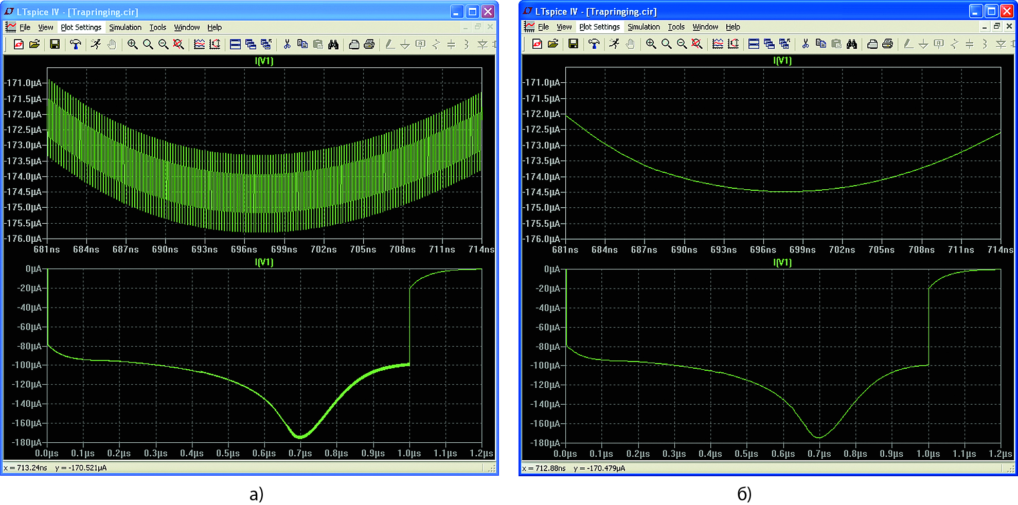

Обратный пример: неправильный метод интегрирования видит звон там, где его нет.

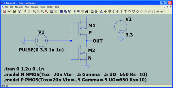

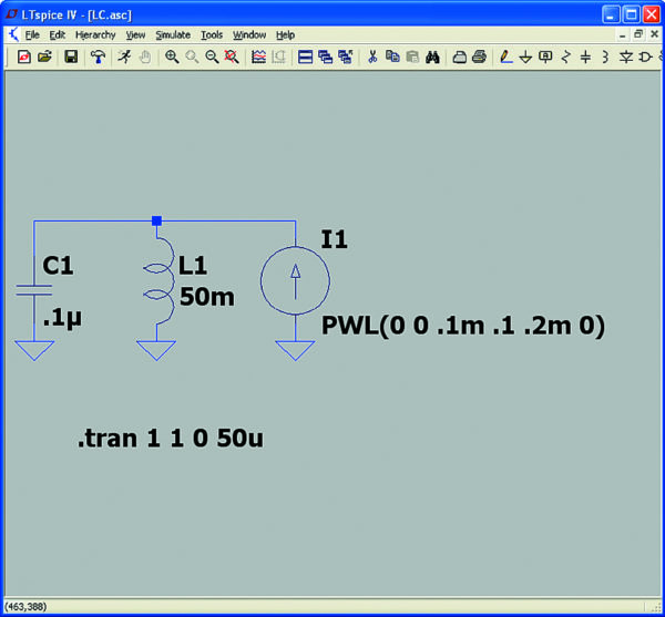

На рис. 6 показана схема, которая создает паразитный «звон» из-за весьма высокой нелинейности емкости, вызванной нетрадиционно подключенными MOSFET-транзисторами в инверторе. «Звон» виден в источнике тока I(V1). На рис. 7 приведено сравнение традиционного метода трапеций и модифицированного метода трапеций, использованного в LTspice.
Рис. 6. Схема, которая подвержена липовому «звону»
Рис. 7. Интегрирование методом трапеций по сравнению с модифицированным методом трапеций в LTspice (применительно к схеме, приведенной на рис. 6):
а) обычный метод интегрирования методом трапеций допускает появление «звона»;
б) интегрирование с использованием модифицированного метода трапеций в симуляторе LTspice полностью устраняет «звон»
Обратите внимание, что большинство реализаций SPICE не сможет запустить данную симуляцию, так как в них используется емкостная модель Мейера для этого типа MOSFET-транзисторов. Но поскольку емкостная модель Мейера не сохраняет заряд и выдает неточные результаты для коротких каналов, от нее отказались еще в 1990‑х годах.
Как в LTspice, так и в PSpice, емкостная модель Мейера (Meyer) заменена моделью заряда Янга — Чаттерджи (Yang — Chatterjee). В связи с тем что оба симулятора используют одни и те же обновленные уравнения сохранения зарядов, они должны выдавать и одинаковые результаты.

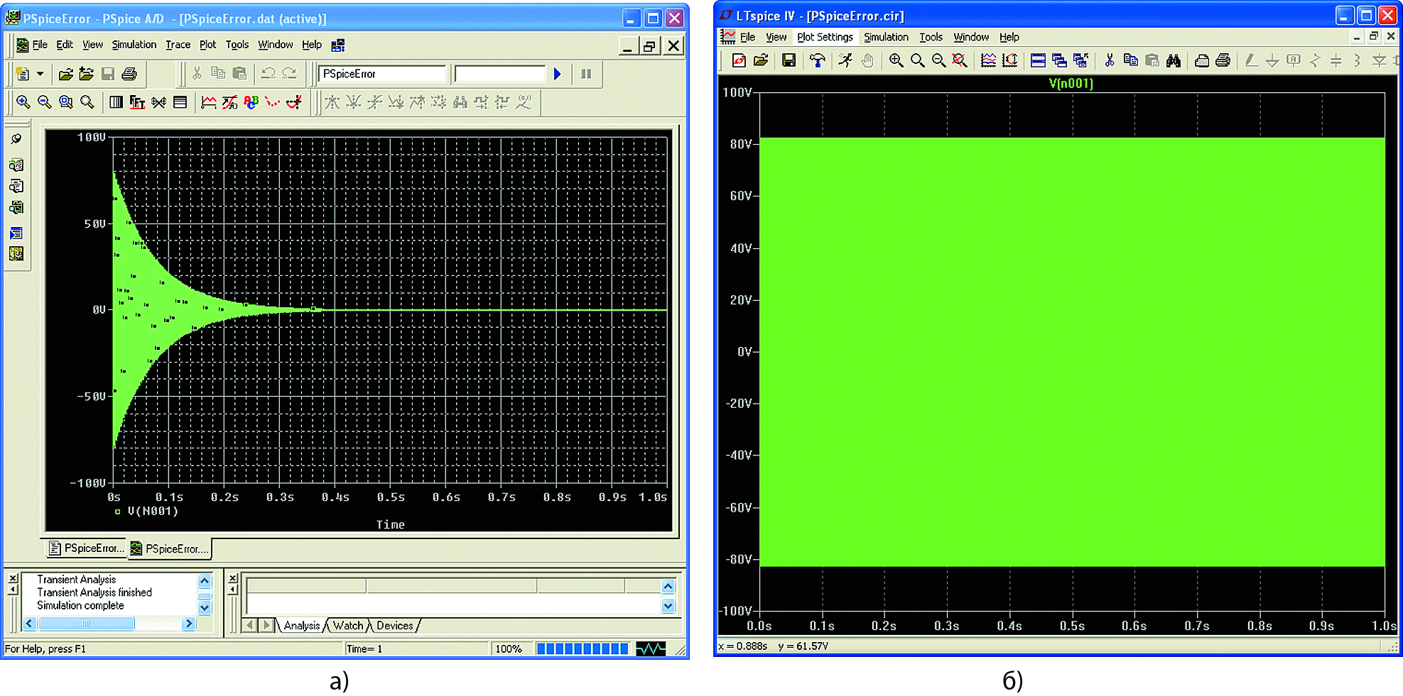

Но если мы сравним результаты в программах PSpice и LTspice, как показано на рис. 8, то увидим, что PSpice демонстрирует крайне ошибочные результаты. Колебания, наблюдаемые в PSpice, не дают «звона», потому что они не происходят на каждом временном интервале, а PSpice не использует метод трапеций.
Эти искажения практически полностью происходят вследствие ошибки дифференцирования уравнений Янга — Чаттерджи для емкостей, реализованных в модели зарядов в симуляторе PSpice.
Рис. 8.
а) Пример схемы, приведенный на рис. 6 в PSpice, не показывает «звон», но демонстрирует другие искажения, скорее всего из-за ошибки в применении модели заряда Янга — Чаттерджи;
б) симулятор LTspice дает корректный результат.

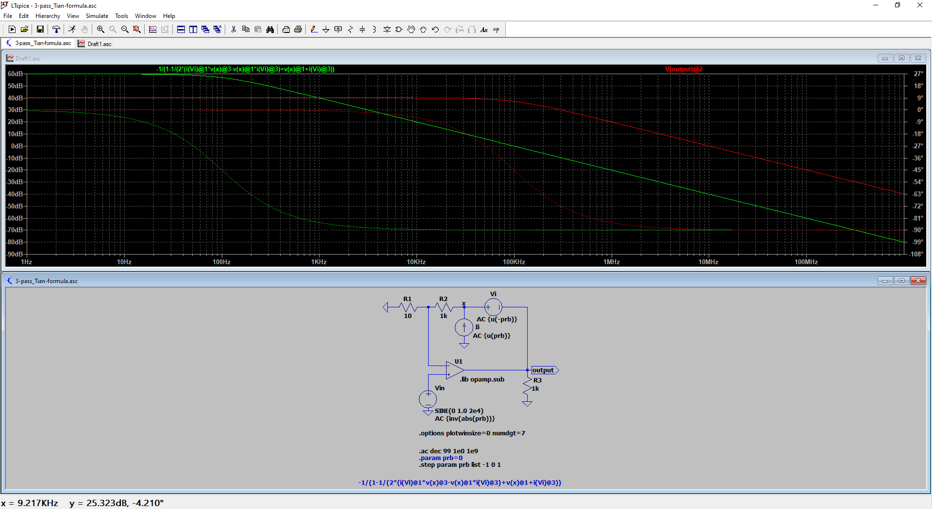

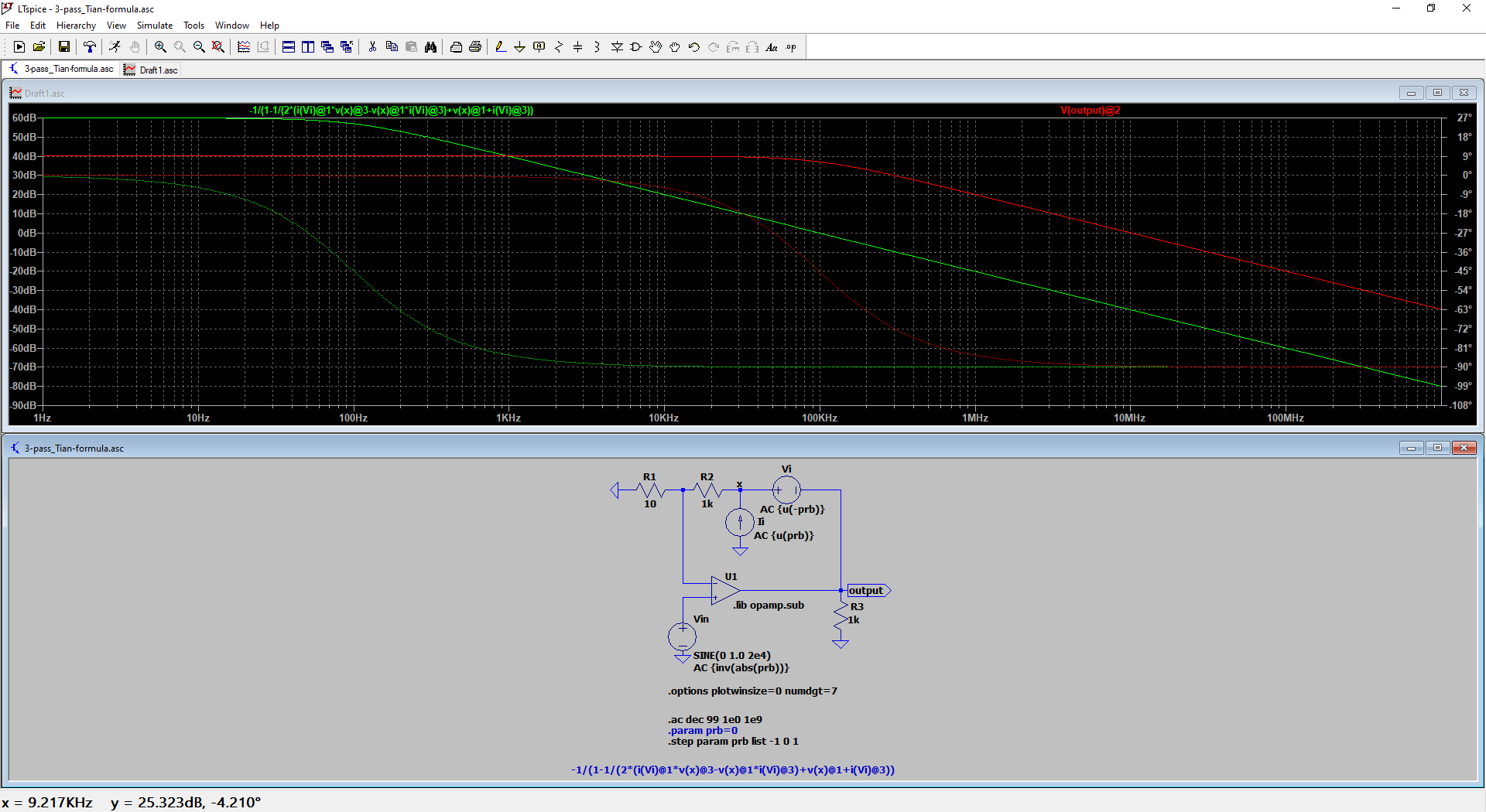

Обратил внимание, что почти все применяют двухшаговую формулу Тиана:
  • -1/(1-1/(2*(i(Vi)@1*v(x)@2-v(x)@1*i(Vi)@2)+v(x)@1+i(Vi)@2))
  • .step param prb list -1 1
На мой взгляд, удобнее трёхшаговая:
  • -1/(1-1/(2*(i(Vi)@1*v(x)@3-v(x)@1*i(Vi)@3)+v(x)@1+i(Vi)@3))
  • .step param prb list -1 0 1
Она требует не заземлённого входа исследуемого усилителя, а источника с таким параметром в поле AC:
  • {inv(abs(prb))}
Преимущество трёхшаговой формулы заключается в том, что при переходе между директивами .tran и .ac не надо редактировать схему, удаляя/заземляя входной генератор сигналов, достаточно просто закомментировать одну из строк .step param prb list -1 0 1 и .param prb=0, раскомментировав оставшуюся.
Кроме того, становится возможным просмотр не только эпюры петлевого усиления, но и любой другой - в рабочем (с замкнутой ООС) режиме.
Для этого к имени интересующего объекта следует добавить суффикс @2.
Зелёная эпюра - ЛАХ петлевого усиления, красная, V(output)@2, - АФЧХ усилителя с замкнутой петлёй ООС.
Есть ещё Backward Differentiation Formula (BDF) и Modified Backward Differentiation Formula (MeBDF), использующиеся в другом симуляторе.

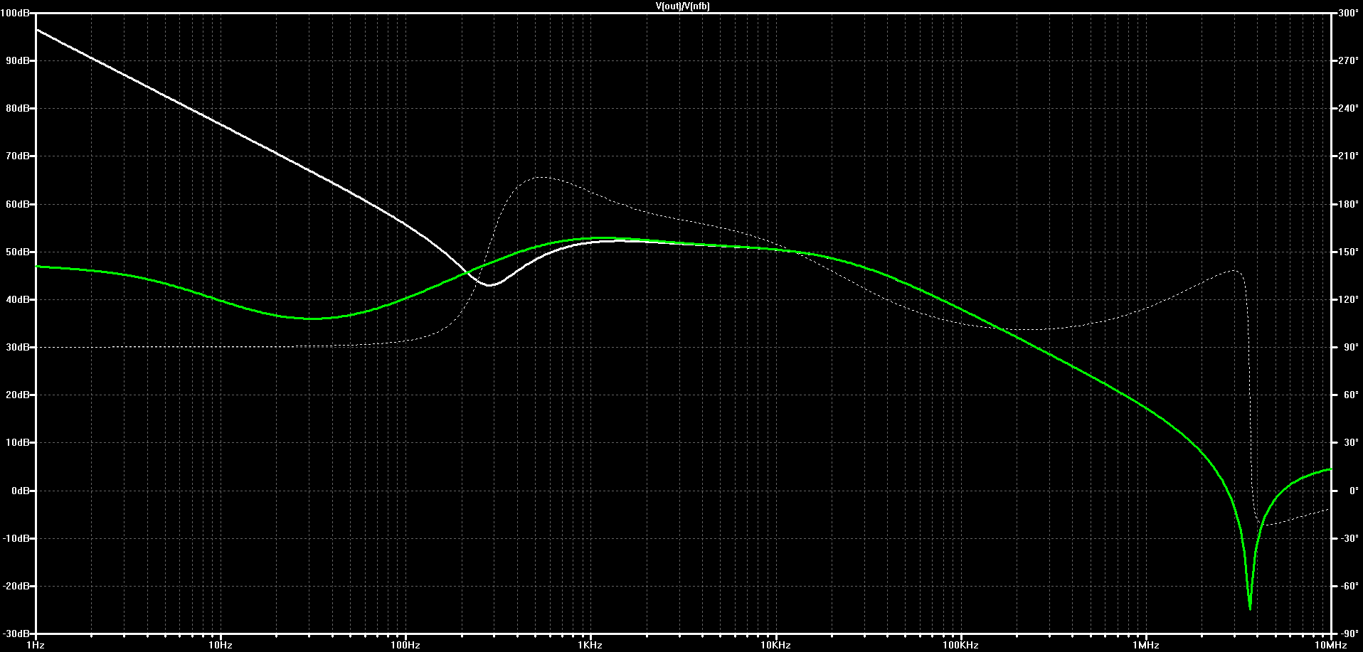

Нарисовал такую схему. Получил, как здесь: BDF - как на а), т.е. не работает, но MeBDF - как на б), работает.

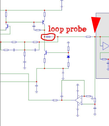

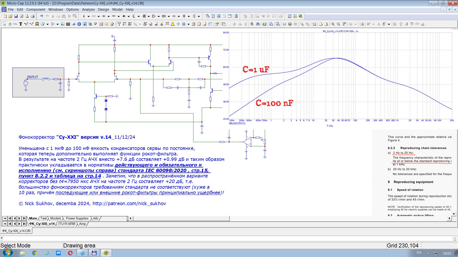

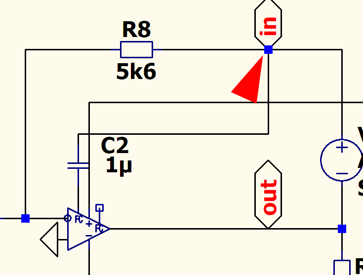

От безграмотного автора разных поделий поступила довольно простецкая заявка, что петля сервисной ООС повышает усиление в петле общей ООС.
Смотрим, как он это ущучил:
Он, ничтоже сумняшеся, подключил серво-петлю к точке петли ОБщей ООС и снял СУММАНОЕ усиление обеих петель.
Вуаля, симулятор просчитал, что ему задано: петлевое дико выросло, хотя, должно было уменьшиться. _plusuyu
Так эти шутки можно шутить и вдвоём.

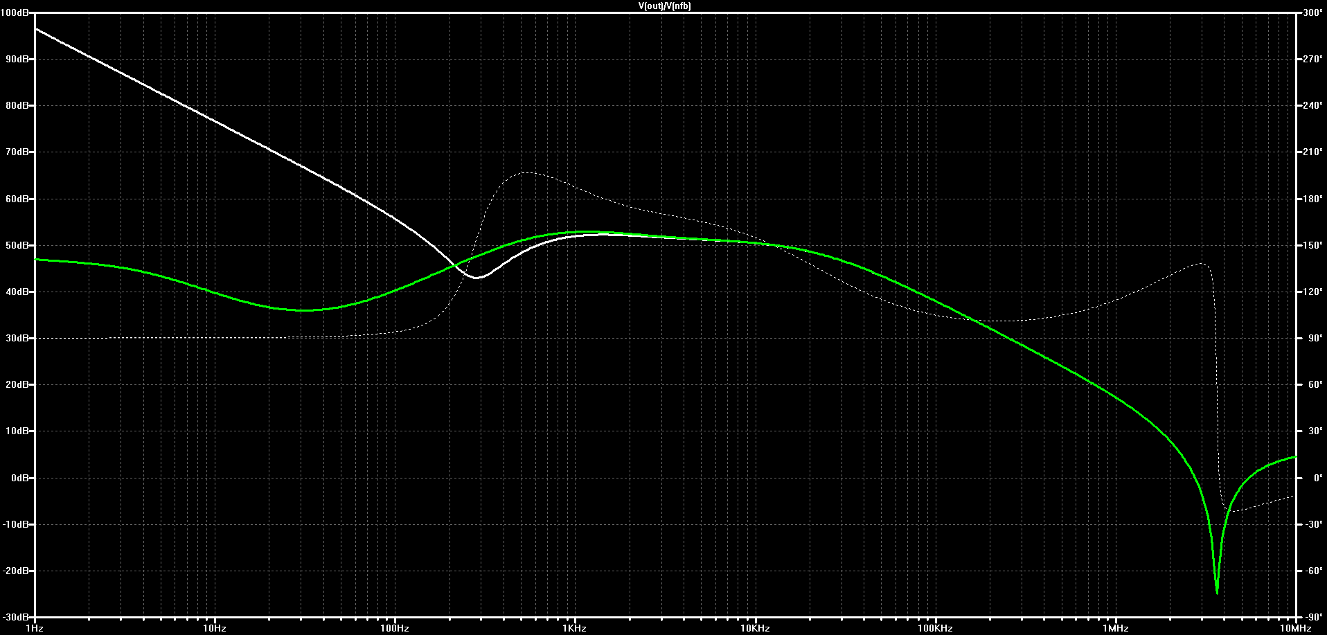

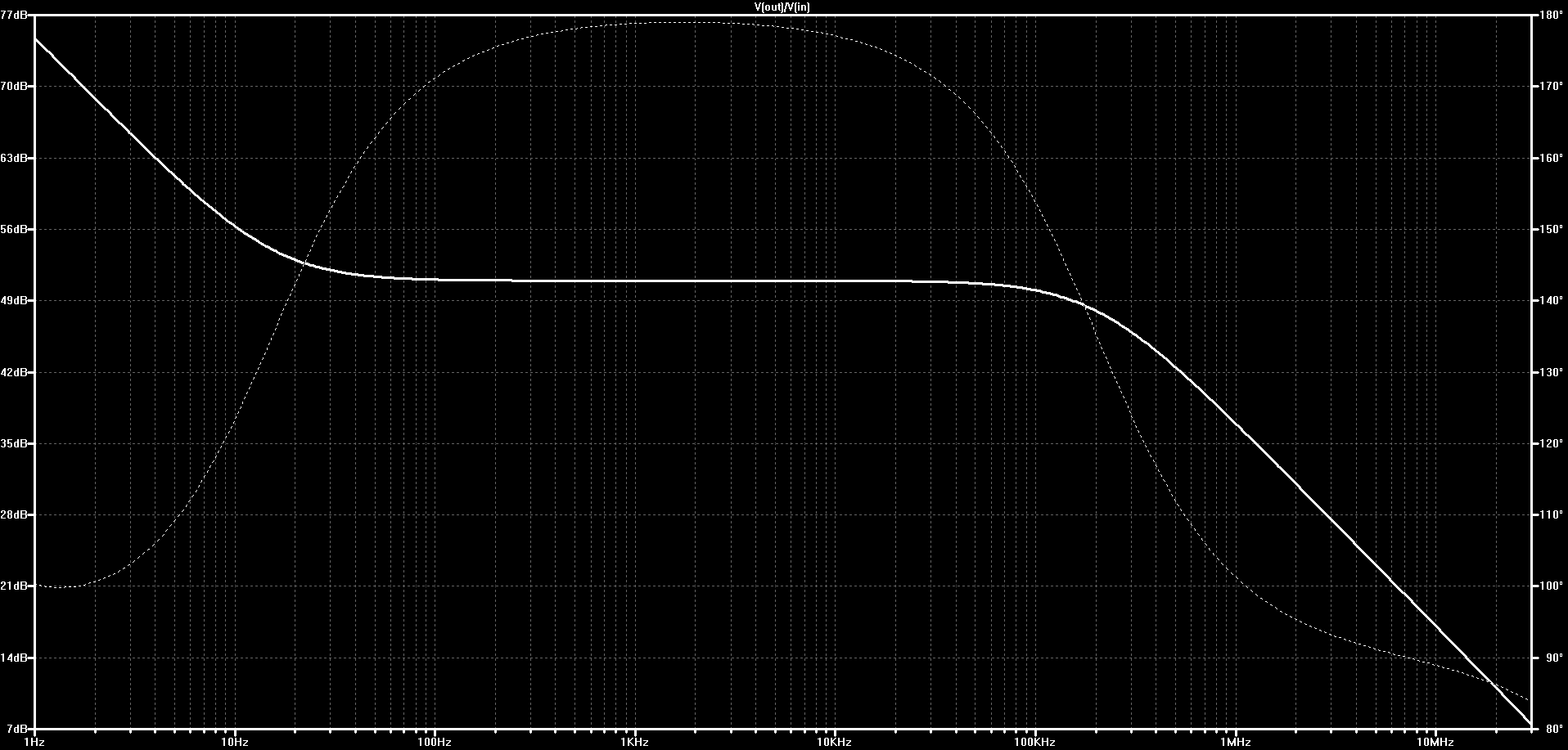

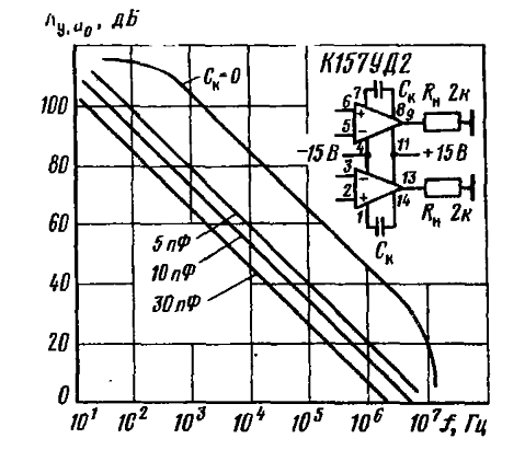

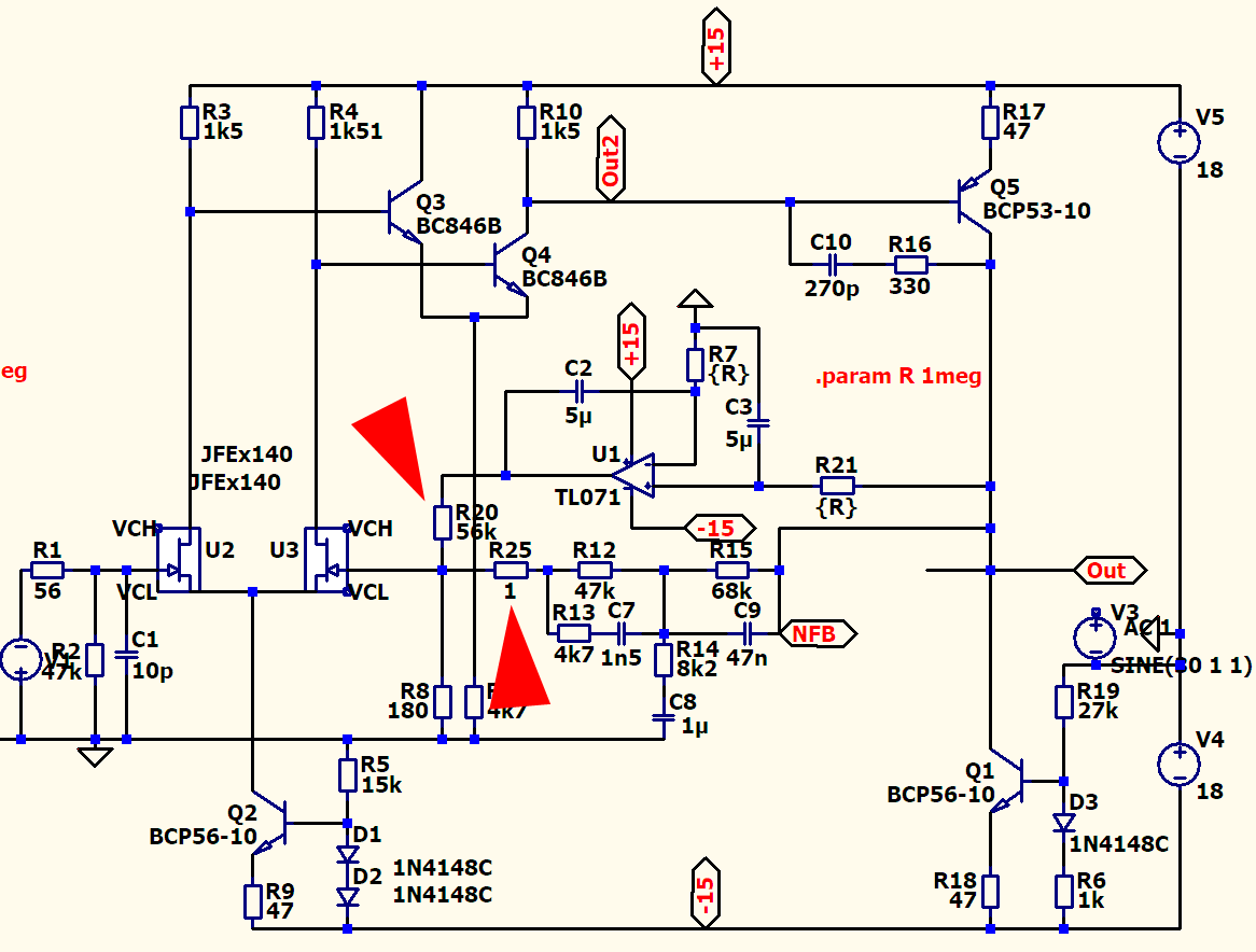

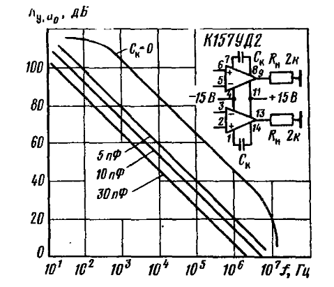

Вот нам К17УД2 с внутренней петлёй миллеровской частотно-зависимой ООС - коррекции:
При 30 пФ ёмкости на 20к имеем 100 раз = 40 дБ усиления.

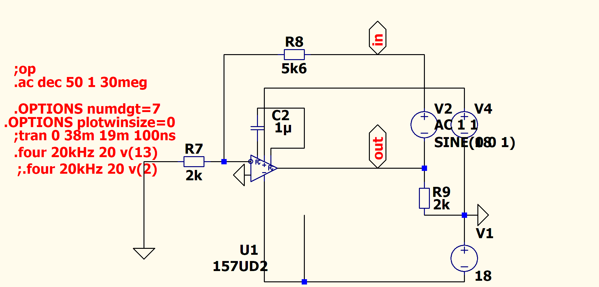

А чего нам стесняться? Поставим Скорр 1 мкФ.
С такой коррекцией в область положительных значений петлевое выгребает аж только ниже 15 Гц.

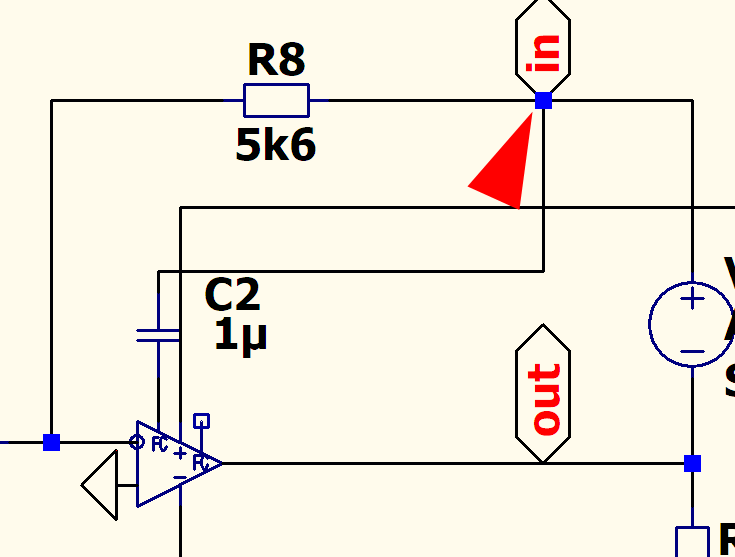

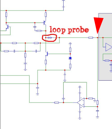

Но нам надо надурить побольше народа и у нас есть симулятор МС. Что нам делать?
Надо делать, как убогий автор вот этого рисунка: включить петли так, чтобы их усиления суммировались:
Так мы и поступим:

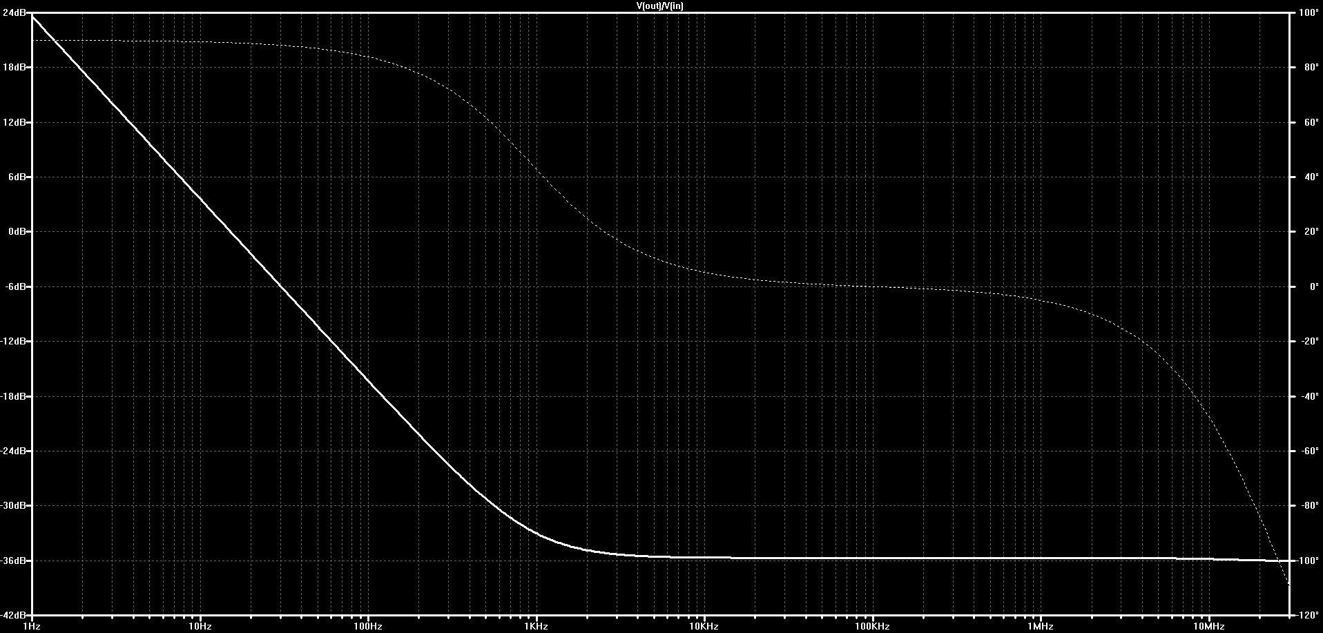

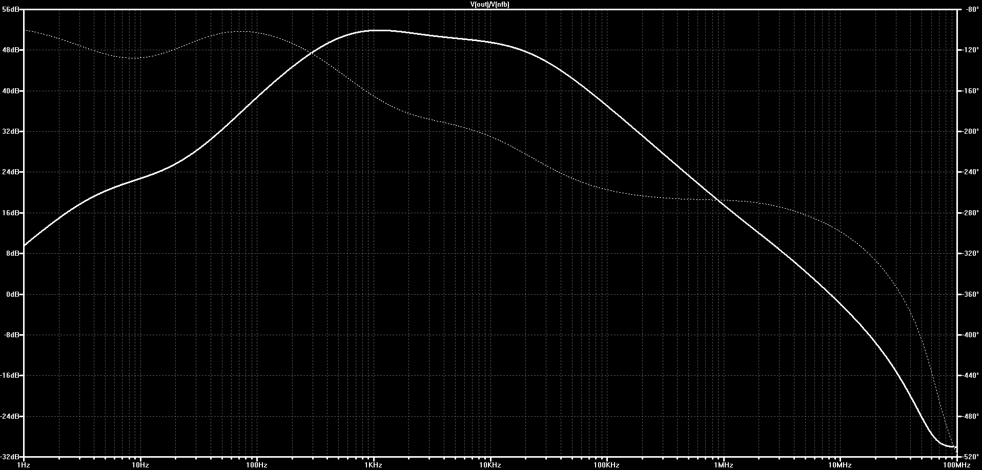

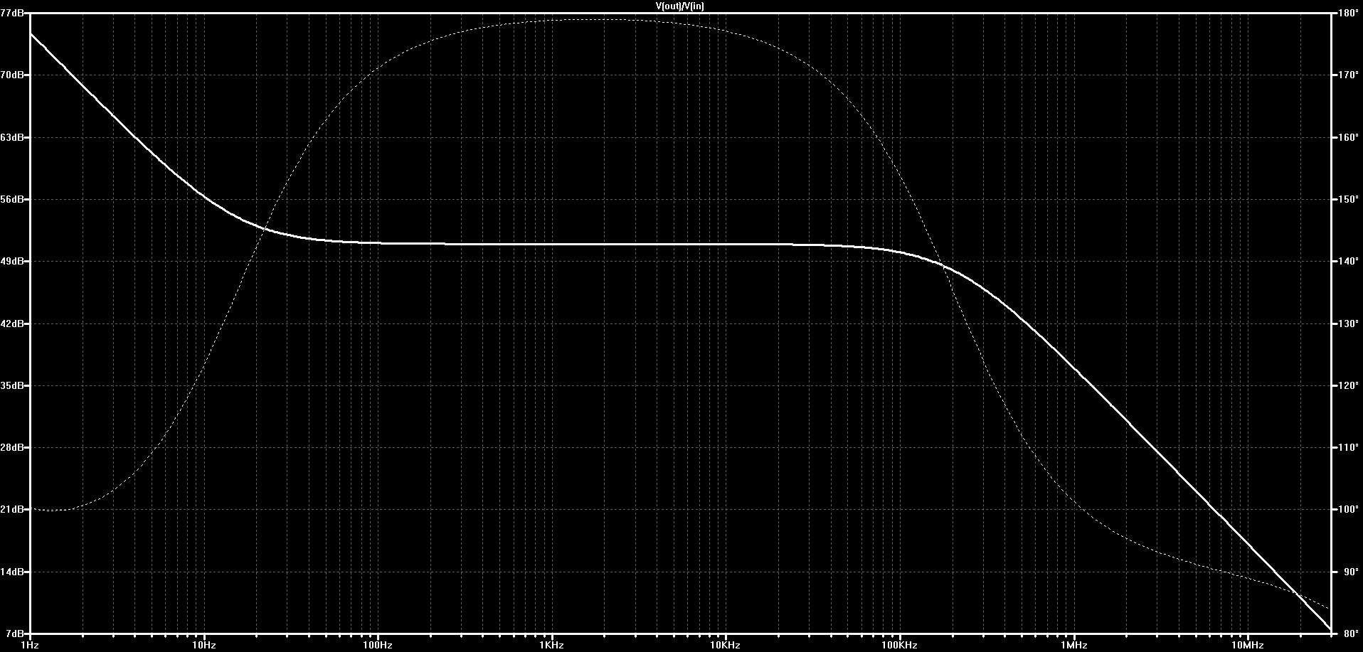

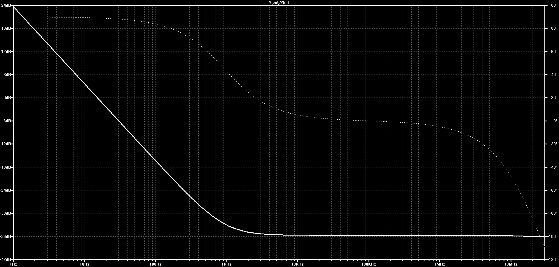

Подключим местную петлю ООС к Общей, и снимем петлевое:
Вот она, радость плодов обмана населения: по даташиту, такой ОУ ничего не усиливает. А у нас - 7 дБ на 30 МГц. Мы это сделали: применили знания для одурачивания лохов.
В чём тут суть?
Всякая местная петля отбирает усиление у Общей. Точка.
И она - принадлежность, деталь, блок, узел усилителя. Двоеточие.
Потому должна считаться, как часть усилителя, а не часть Общей Петли. Иначе вот такой дурдом выходит: у нас микрофарада в коррекции, а мы получили коротковолновый ОУ.

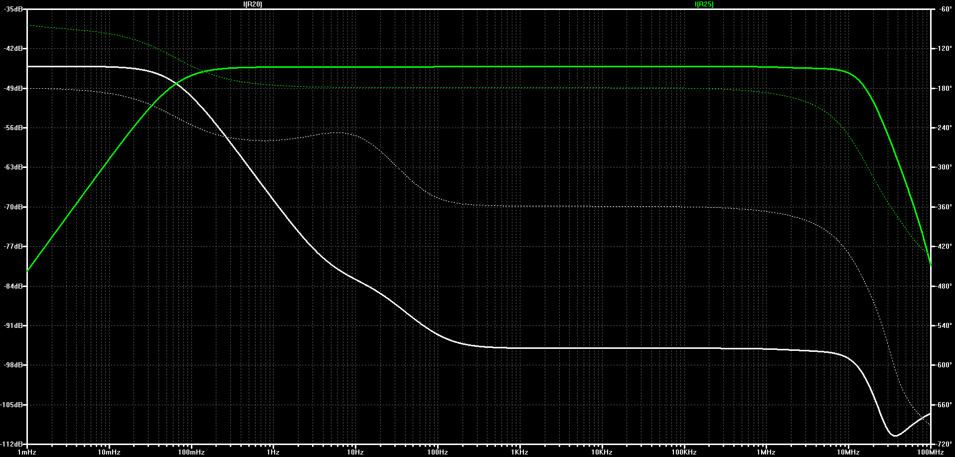

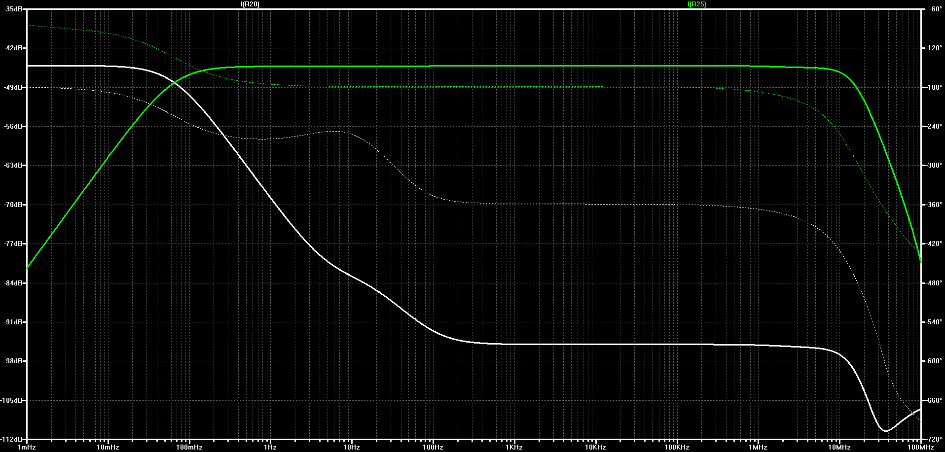

Тут нам надо снять и сравнить токи:
рез. 20 сервисной петли по постоянному току,
и
измерительном рез.25 1 Ом, врезанном в петлю РИАА-коррекции.

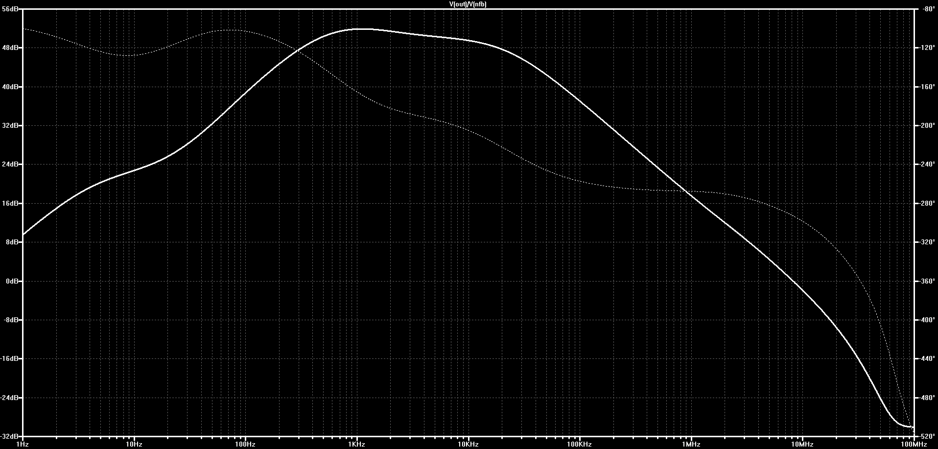

Видим, как ток местной петли сервы доминирует на НЧ, а ток общей петли падает - по второму закону Кирх нашего гофа (Кирх - церковь, гоф - двор): если один ток больше другого, а напряжение от них обоих неизменно, то.
И к чему это приводит в реале?
А вот к чему. На НЧ падает глубина ООС РИАА-цепи - до 25 дБ@20 Hz.
А ведь именно эта глубина поддерживает точное соответствие выходной АЧХ корректора той, что была на входе записывающей машины.
Нет глубины ООС - нет соблюдения АЧХ.

и

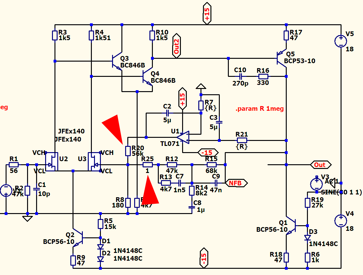

Ты тупой просто
Схематично
Так как у тебя искажает УН в 20 раз больше ВК, то в твоем случае выгрднее сделать большую глубину ООС именно в точке 1 удалив бесполезный слив усиления через С14, вместо этого сделав локальную петлю оос через красный С
Хотя общая глубина оос упадет, но в точке максимального искажения глубина оос возрастет, и в итоге искажения будут меньше
Подробнее тут:
#212
и два сообщения вниз.

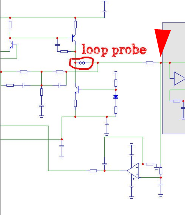

У интегратора, ведь что-то остается в его собственной петле в полосе НЧ?
Его собственное усиление петлевое куда девается? (добавил. Миллером убивается вестимо)
Усиление в основной петле ОС подменяется усилением в петле интегратора.
Чей сигнал по уровню управления диф. каскадом будет выше - тот и папа "отъедает " усиление у соперника и меняет общую АЧХ соответственно.
Если АЧХ корректора итоговая - такая как надо, значит резистор с выхода интегратора и частота подобраны верно.
На линеаризацию себя.

Если это так, то в зоне действия интегратора доминировать будет его петлевое и петлевое основной цепи усиления будет вторично.
Просто рассуждаю.
По аналогии.
Резистором в эмиттере можно повысить линейность транзисторного каскада, но снижается его усиление.
Это усиление потрачено на уменьшение искажений.
А я об чом говорю. Интегратор главнее всех, он управляет не какой-то там линейностью, а более базовыми категориями: режимами. И единственная защита Главной петли от него - большие тау в его цепях.

Каскад сравнения не умеет думать. Но, он главнее интегратора в цепи ОС.
Он электрически сравнивает потенциалы (dk+ и dk-) в диапазоне от постоянки и до края, ограниченного коррекцией. Ему все равно, кто создал потенциал.
Интегратор в данном схемо-типе следует рассматривать как частотно-зависимую составляющую всей ОООС.
И на стабильность его тоже надо проверять при повышении порядка. Естественно, в области 0 Гц и выше.
Если уж делать с интегратором, мне кажется , лучшим вариантом будет вынести его из общей петли звуковой ОС.
Сделать местной, в районе установки режимов DC зеркала диф. каскада.
зачастую настроен на единицы Гц
Я показал: кроме частоты среза есть УРОВЕНЬ, зависящий от усиления ОУ интегратора. Если ОУ имеет высокое усиление, он начинает корёжить петлевое выше, чем ОУ с низким усилением.
Да возьмите модель, да гляньте один раз, а не пять раз одно забиваете.
Сделать местной
Никак его никуда не вынести. Куда его ни включишь, получится местная петля ООС с показанными свойствами.
Интегратор главнее. От его входа усиление до выхода УМ наивысшее. Он - настоящий вход усилителя.

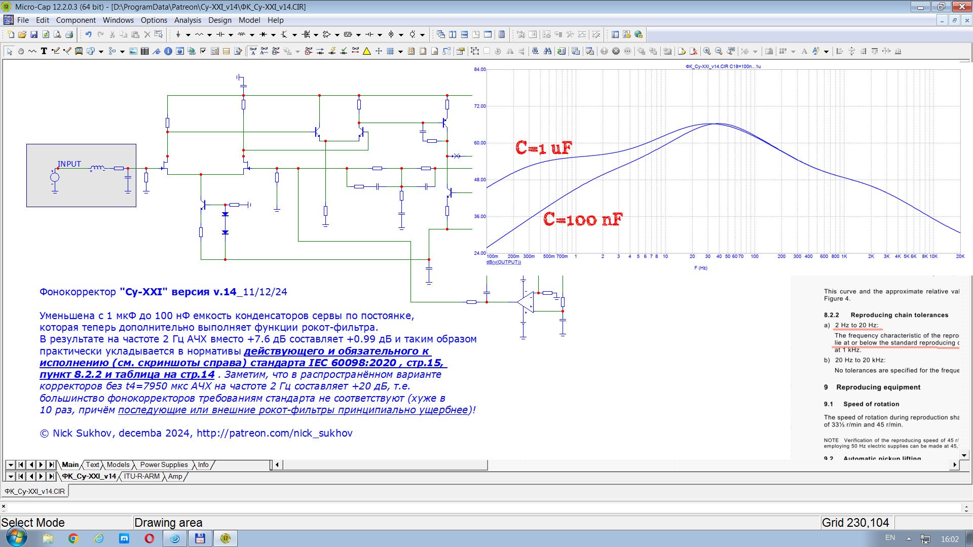

Дбб, это ж была твоя радость, как у тебя петлевое от уменьшения тау интегоатора раздмевалось
петлевое это не моя, а твоя радость. Как вот тут [ https://ldsound.club/threads/micro-cap-12-o-nabolevshem.3697/post-467583 ] тебя макал R2D2, у меня всё в разумной достаточности, в отличие от тебя с неразумной избыточностью. Чтоб меньше было твоего 3.14&@жу непотеме, проставь в твоей арифмометрской схеме .param C 100n (а это и без тебя сделает любой инженер-схемотехник) и капец всей твоей эпопоее с наездами на САРу (и не только в фонокорах, но и в усилках мощности). Получится тютелька в тютельку то, что на моих аттачах. Токо делается это не десятилетиями вручную, как ты привык работать в шахте, а парой кликов мышкой, как делают грамотные схемотехники.
    366.3 KB · Просмотры: 0
    340 KB · Просмотры: 0
Только что ты радовался, как у тебя петлевое раздулось с уменьшением конденсаторов сервы, а щас плачешь, чо это я тебе в серву нанофарад поставил.
Для наглядности, что сидишь ты в выгребной яме, а я справляю. Новый год над тобой.
парой кликов мышкой
И сухов показан в естественном виде - в чане с говном. Оказывается, он оттуда не вылазил никогда. Резиденция твм у него.
Капец - из сравнения токов серво и главной ООС. Это и есть чан с говной.
