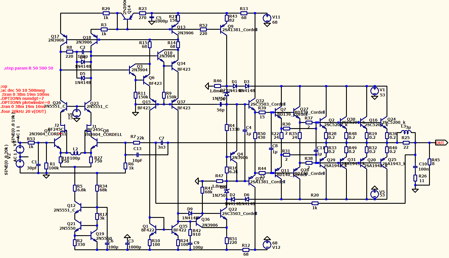

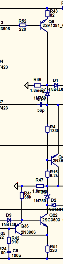

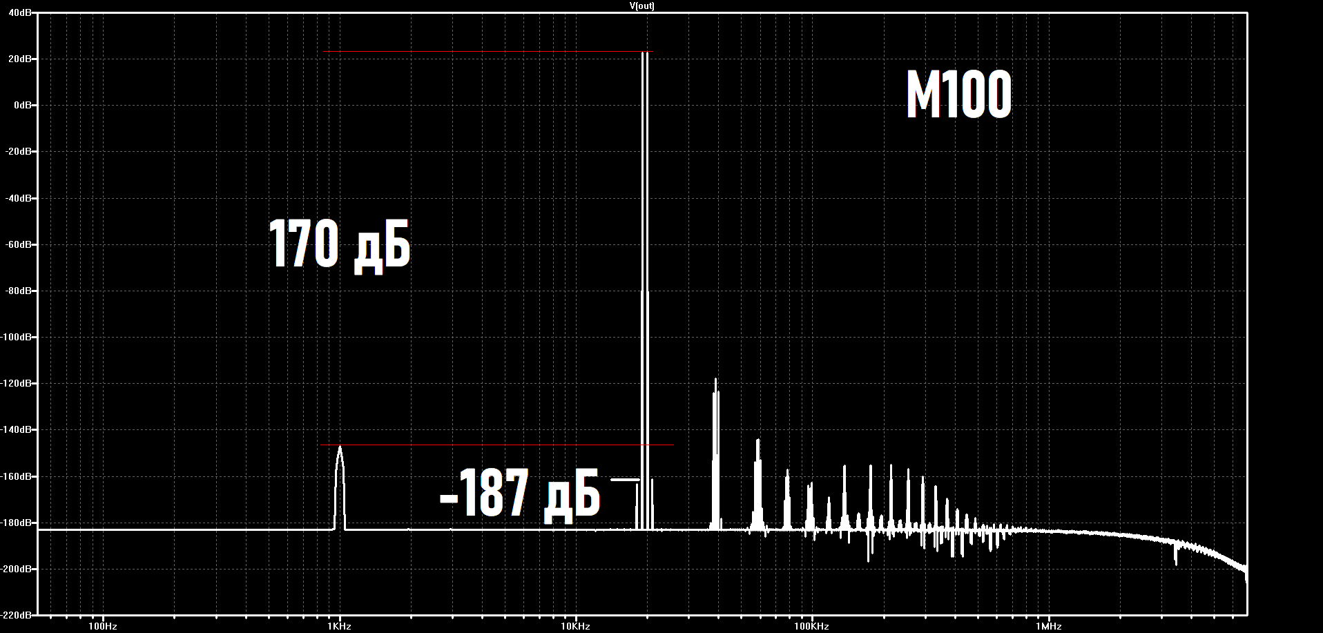

М100 получен добавлением к УН МАСТЕРА ещё одного каскада усиления напряжения с ОЭ на паре Баксандала:
За счёт разгрузки по току и мощности УН МАСТЕРА был набран транзисторами в ТО-92, так что усилитель стал даже дешевле на пару дефицитных 3502/1380.

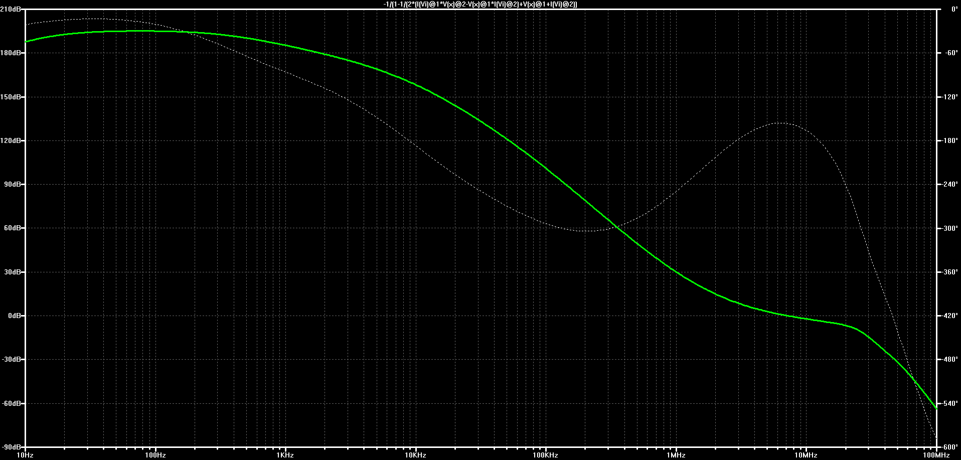

Петлевого удалось набрать 134 дБ/20к:

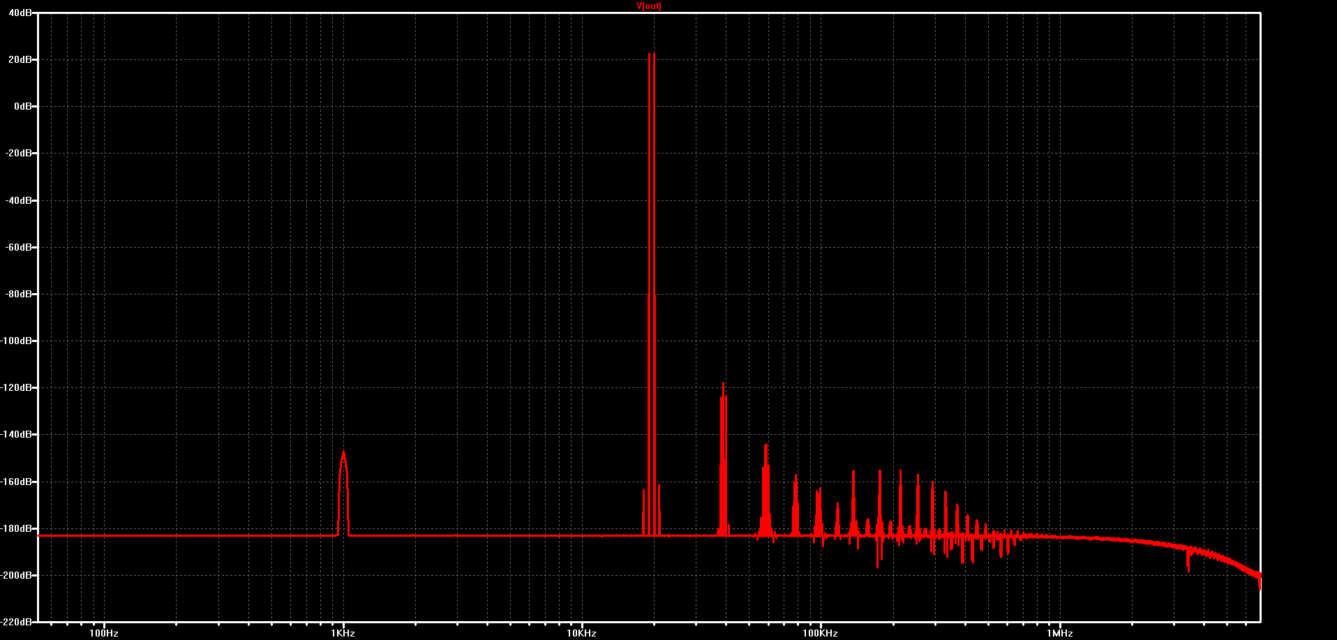

И вот такие искажения остались:
