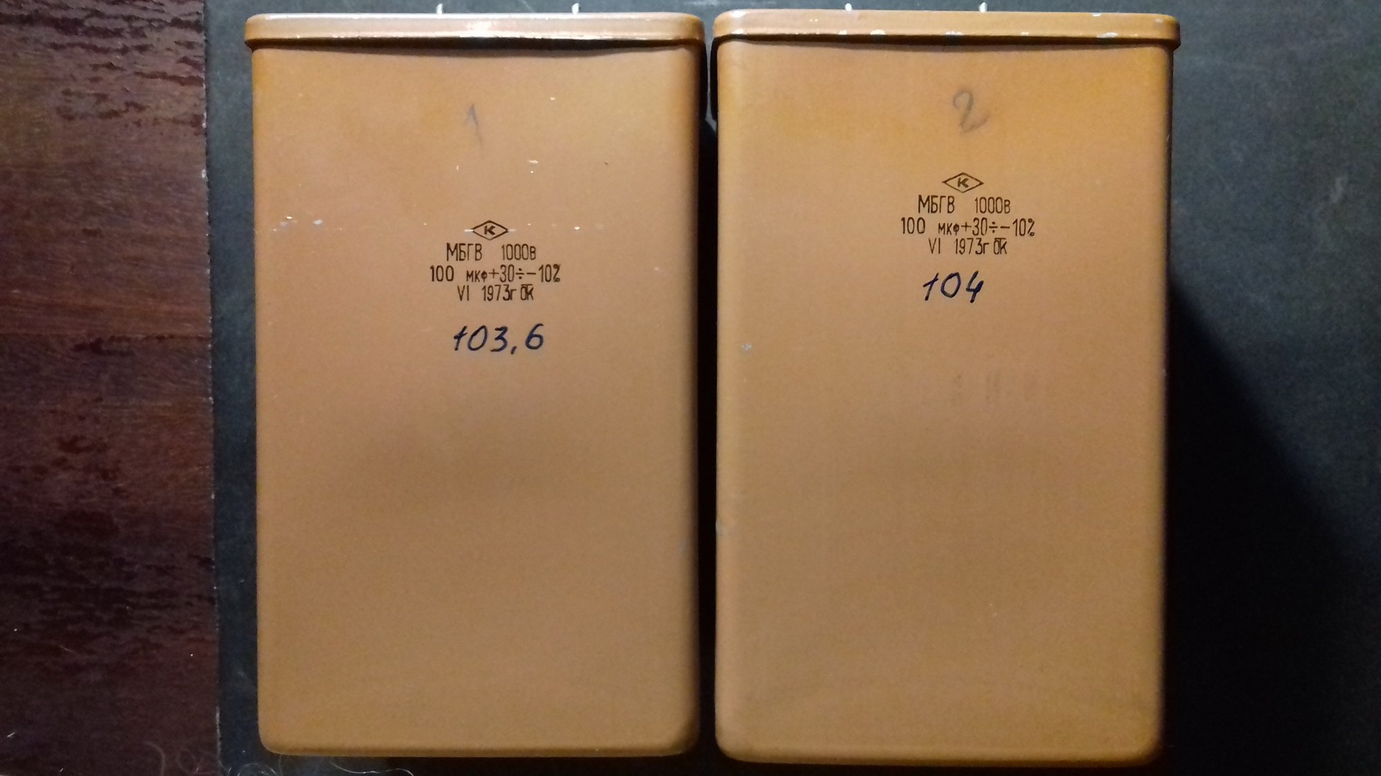

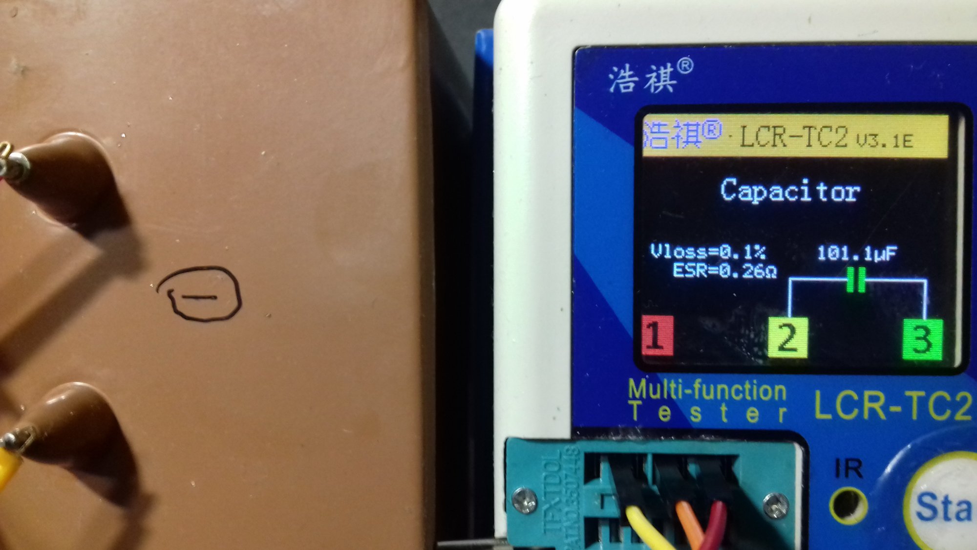

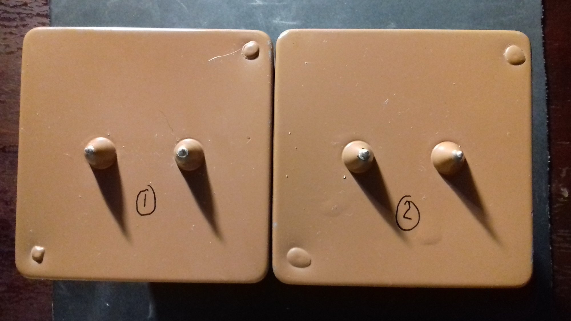

Конденсаторы МБГВ 100мкф*1000В

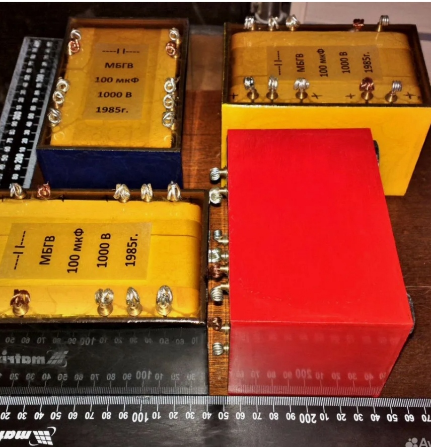

Сегодня, приобрел " раздетые" МБГВ...100мкф*1000В...

С "одетыми" ещё не сравнивали?

Один известный (в узких кругах) пенсионер, после раздевания МБГВ, был очень доволен звуком. Но отметил, что качественно загерметизировать рулоны не удалось. После некоторого времени они начали напитывать влагу и раздуваться в объеме, но хорошое звучание при этом оставалось. Как там чувствовали себя остальные участки схемы мне не известно. Но наверно не очень... В конце концов, он завернул рулончики в какой-то влагоустойчивый пластик, обжал это всё струбцинами и так и слушает...

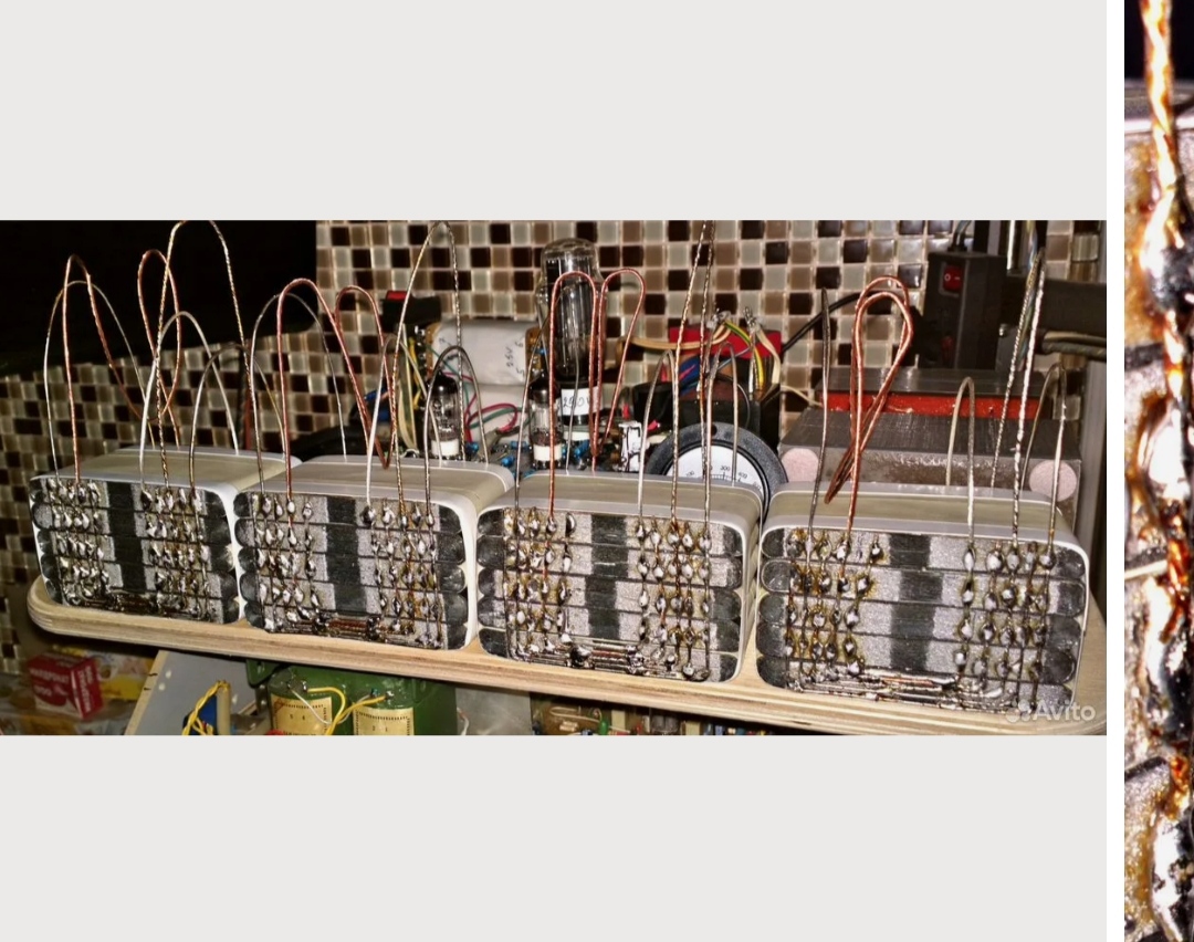

...каждый состоит из пяти пластин, подобранных по направлению...!?

Наверно подбирал, если звук понравился...
