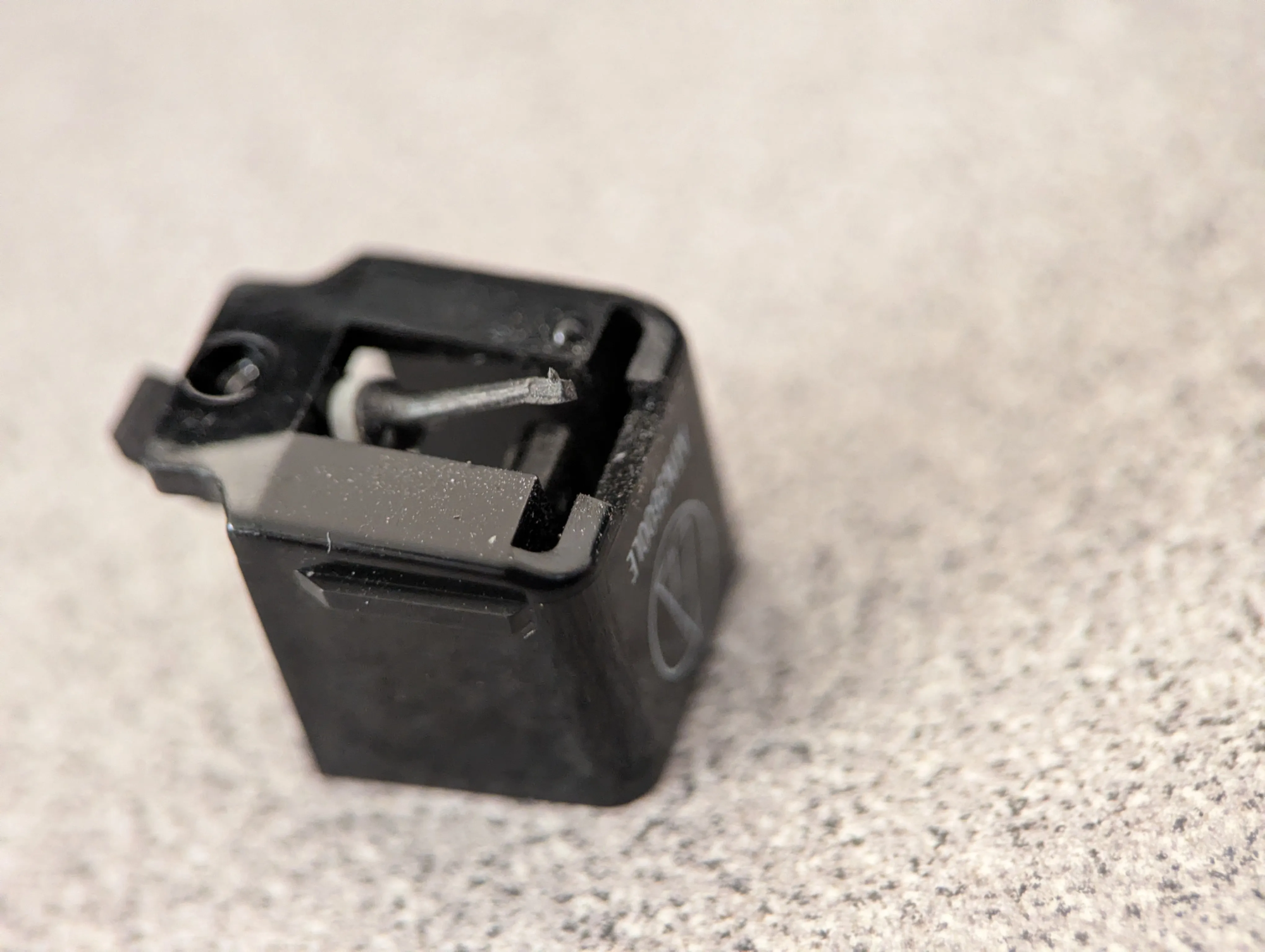

Понятно, что самые массовые и дешёвые ГЗМ оснащены алюминиевыми иглодержателями.
  • алюминий (относительно) дёшев, легко обрабатывается, но его плотность равна 2,7 г/см³, модуль Юнга - 70 ГПа, а скорость звука в нём всего 5 км/с.
В высококачественных ГЗМ применяют иглодержатели из бериллия или бора.
  • бериллий недёшев, сложен в обработке, зато его плотность равна 1,8 г/см³, модуль Юнга -287 ГПа, скорость звука - 12,9 км/с
  • бор тоже недёшев, ещё сложнее в обработке, его плотность равна 2,1 г/см³, модуль Юнга - 200 ГПа, но скорость звука самая высокая из всех металлов, - 16,2 км/с
Интересно, каково соотношение бериллиевый иглодержатель vs боровый в ГЗМ?

Зачем там высокая скорость звука?

Как я понимаю, чтобы иглодержатель передавал самые высокочастотные колебания, оставаясь в "стержневом" режиме (по аналогии с "поршневым" у диффузоров). То есть, чтобы вывести как можно большее количество резонансов за пределы слышимого участка частот.
Ни зачем, для кантилевера важны два параметра вес и жесткость. Остальное, это очередные бредо-фантазии "адепта второго пришествия ГЗМ-128", он же "генератор бесполезных тем".
