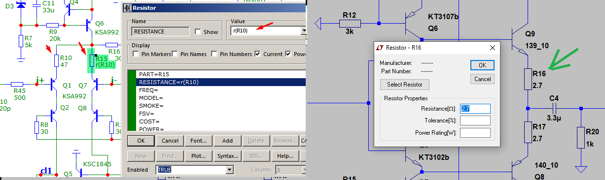

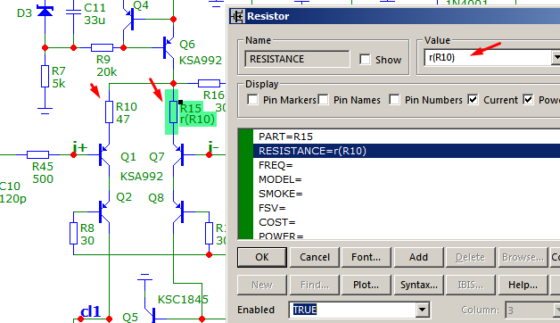

Соединения позволяются в схеме под любым углом, но настоятельно рекомендую использовать прямой угол. Такие схемы проще приводить в окончательный вид.

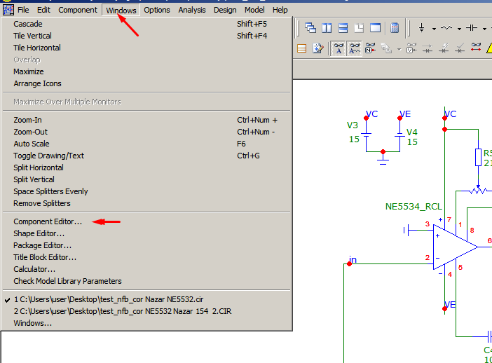

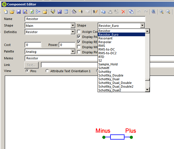

Внешний вид деталей можно самому выбрать в редакторе компонентов, резисторы змейкой или нам привычный вид - прямоугольные, транзисторы с окружностями или только внутренняя часть.
Сами номиналы компонентов вводим с разделителем "точка".
Резистр 1мОм - обозначается как 1meg, 1кОм - 1k, Омы - без букв.
Сами номиналы можно указывать математическим выражением или ссылаться на другой компонент.
Например, в диф.каскаде одинаковые резисторы:
Удобно тем, что при изменении одного резистора - меняются оба, особенно при степпинге или тягании за слайдер.

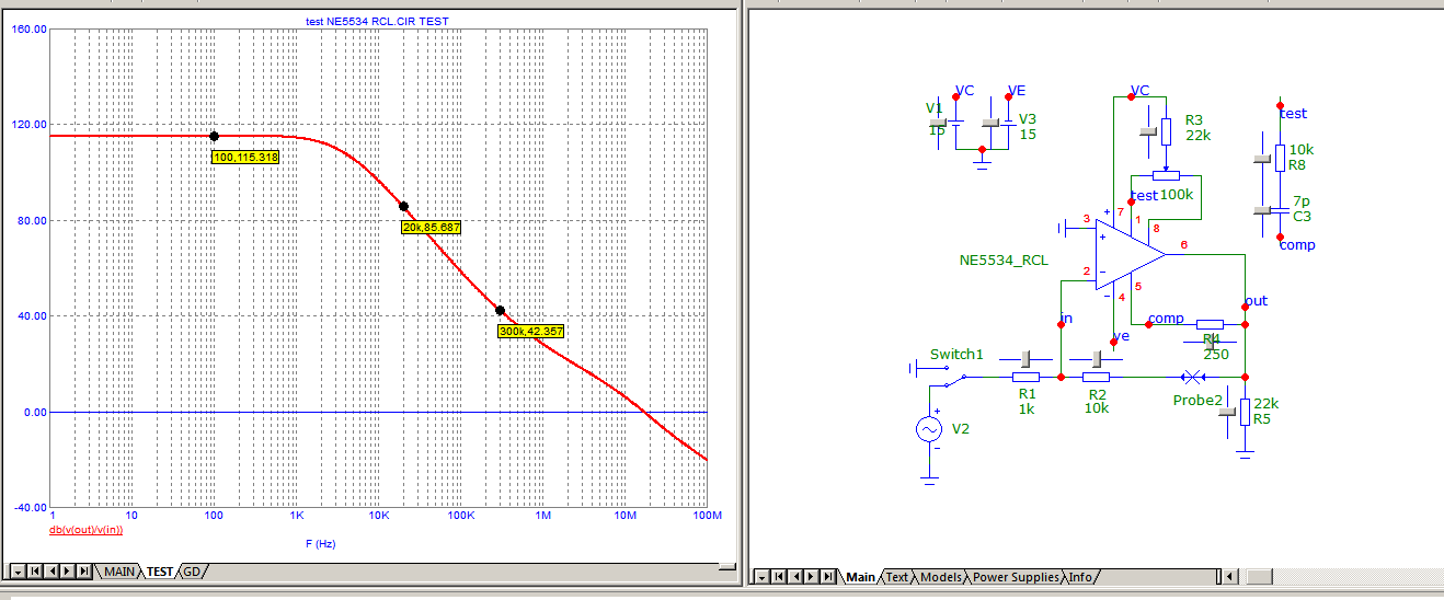

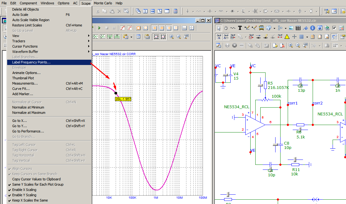

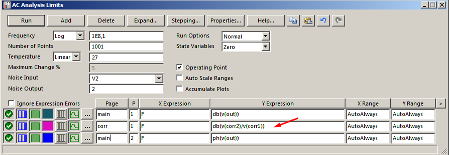

Смотреть сигнал, замерять, сравнивать можно в любом месте схемы.
Можно между узлами. Насколько хватит полета фантазии.

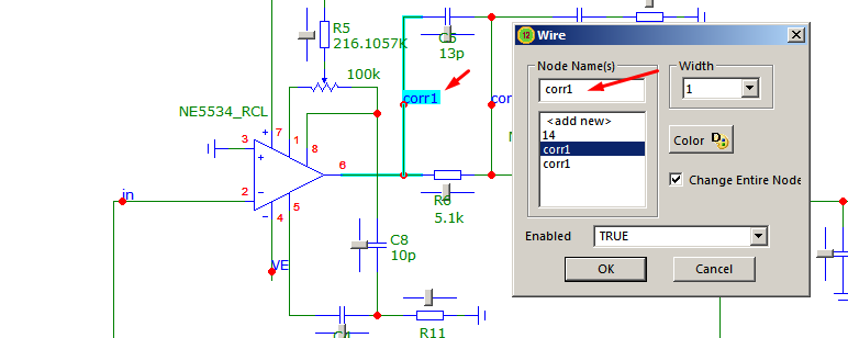

Достаточно указать № узла или присвоить (дабл-кликом мыши) проводнику (точке съема) нужный понятный тег, например такие понятные: corr1, corr2, HF, LF, minus, positiv.
Более того, программа поймет и учтет в просчетах, если вы вынесете любую цепь за пределы схемы и обозначите тегами, что и куда должно подключаться. Например источники питания, при наведении мышкой на любой - подсвечиваются все соединенные цепи:
Можно коррекцию выносить и подбирать отдельно, антиклип, защиту, источники тока, инверсную RIAA, термоузел, да мало ли что.

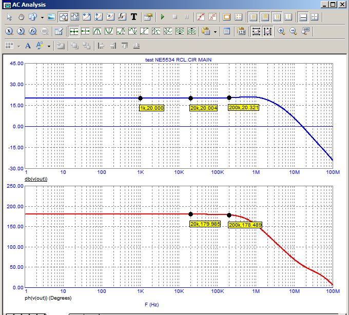

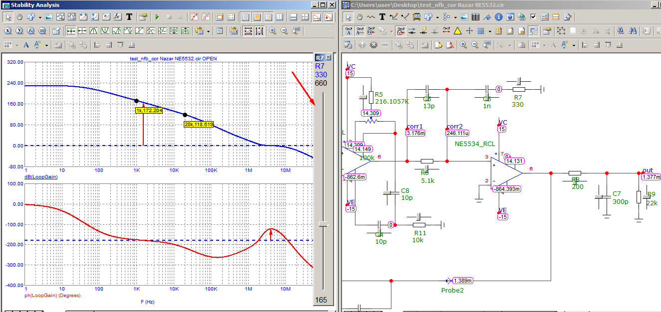

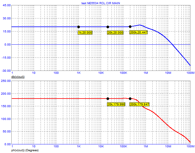

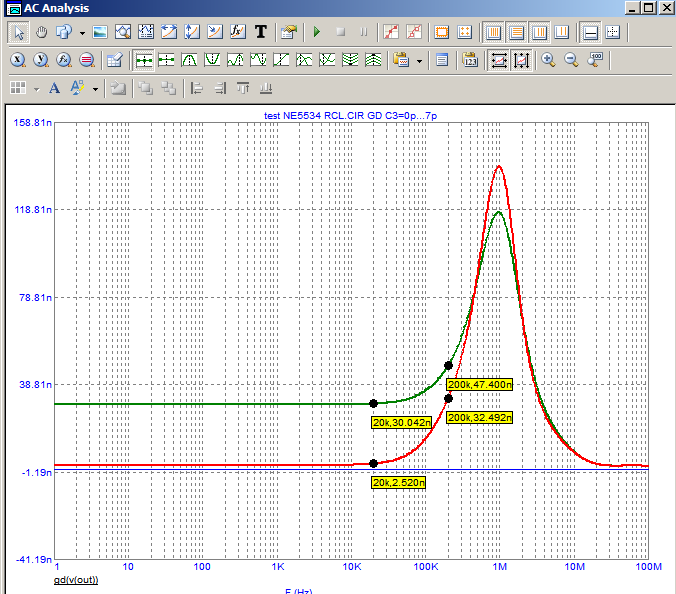

Вот пример, смотрим АЧХ корректирующей цепи, от точки corr1 и до точки corr2, а заодно поставим метку в нужном месте на АЧХ для наглядности показаний.

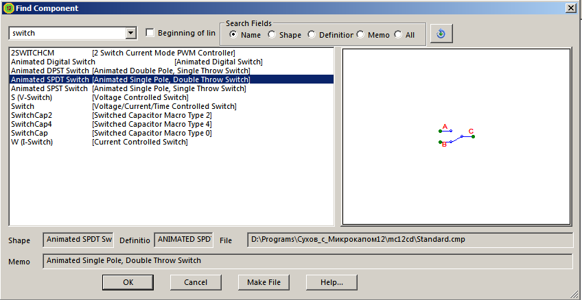

Переключатели (переключаются мышкой дабл-клик), прямо на схеме.
И не надо ничего переподключать соединениями. Клацнул мышью и готово.
Ищется как "switch"

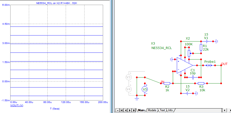

Так будет выглядеть подключение входа на разные генераторы:

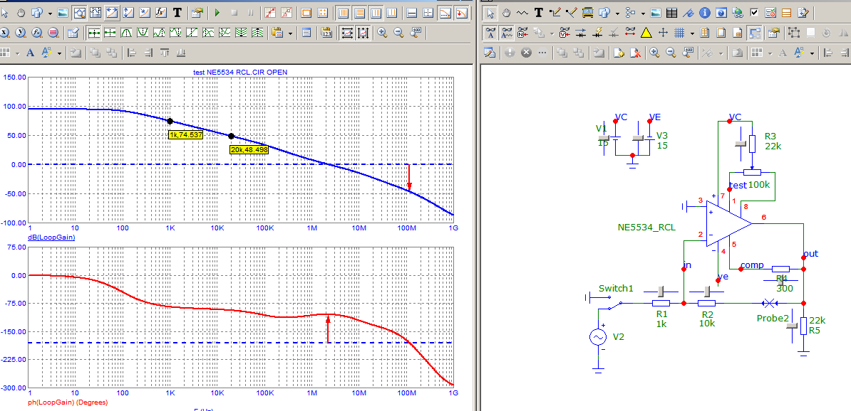

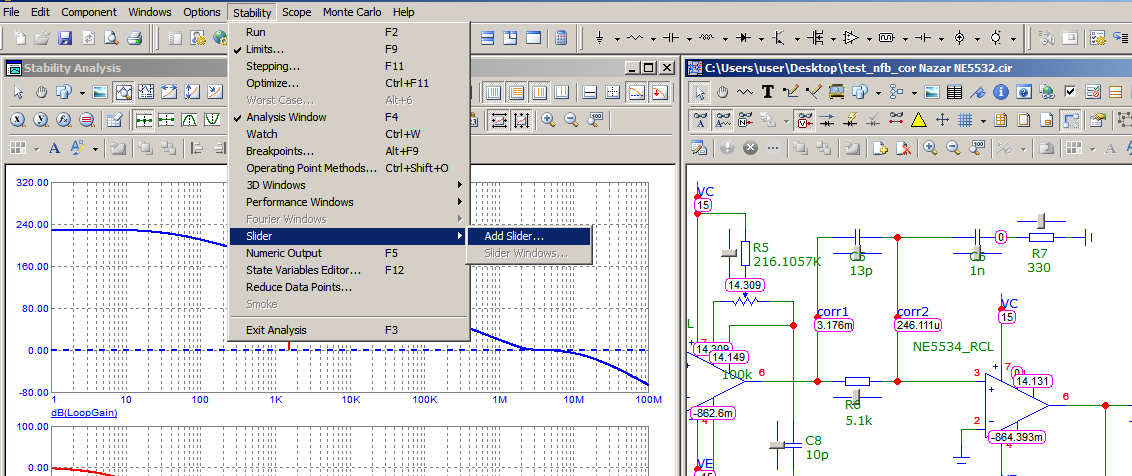

Слайдеры.
По сути - это возможность менять номинал руками, прямо во время выполнения анализа. Смотришь результат на графике и корректируешь нужное.
Вывести можно много, хватило бы экранной площади.
Например, надо подстроить резистор R7 во время анализа стабильности (анализ может быть другой, суть та же).
нажимаем
тут настоятельно советую шаг ставить именно 1%, иначе прыгает шибко. Проверяем и меняем, если надо все минимальные и максимальные значения компонента. Ок.
Обнаруживаем вынесенный слайдер на видимой части схемы, перетаскиваем его в удобное место, растягиваем по высоте, удобнее настраивать будет, примерно так получится:
Теперь, двигая слайдер - меняется значения компонента и соотв. график. Удобно и наглядно.
Если надо изменить значения слайдера: дабл-клик по нему и меняйте, что надо.

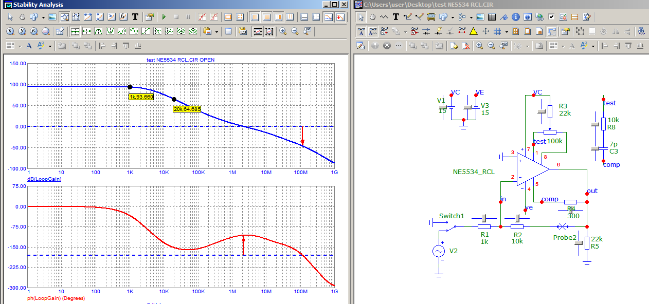

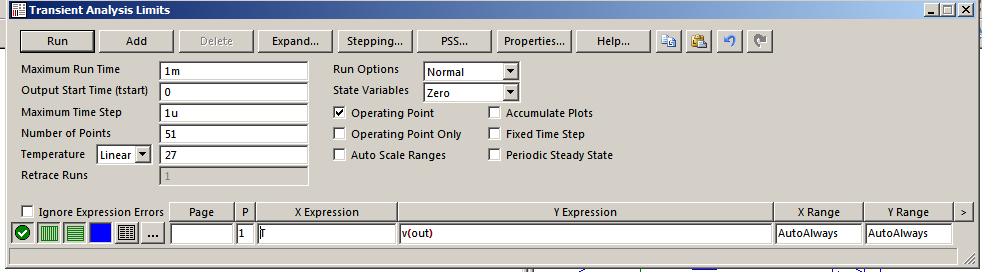

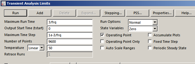

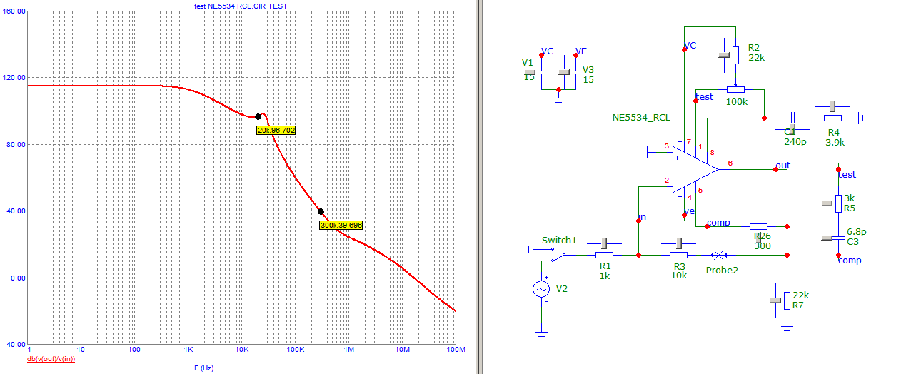

Очень много вопросов вызывают настройки временных интервалов у начинающих. По хорошему - надо ставить те, которые самым эффективным образом дадут картину происходящего при анализе.
Но.
Чем выше требования - тем дольше считает, а разница с простыми установками будет ощутима, но простые дадут быстрый результат и вектор движения определят.
Есть универсальные установки для аудио приложений, подходят в 99%.
Главные установки - в Transient анализе, от них пляшет остальное большинство.
Это даст уже работать со схемой:
У более продвинутых товарищей были подсмотрены такие установки:

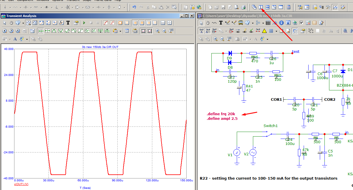

Maximum Run Time - 3/frq
Maximum Time Step - 1e-4/frq , я чаще ставлю так: 1e-3/frq (считает быстрее)
В верхней строке указано количество периодов сигнала (в данном случае 3), и получается, что мы можем менять частоту, а экран сам подстраивается и всегда покажет только 3 периода.
Примерно так:
Стрелочками указаны:
- пиктограмма, для создания двойного экрана (схема и анализ сразу доступны)

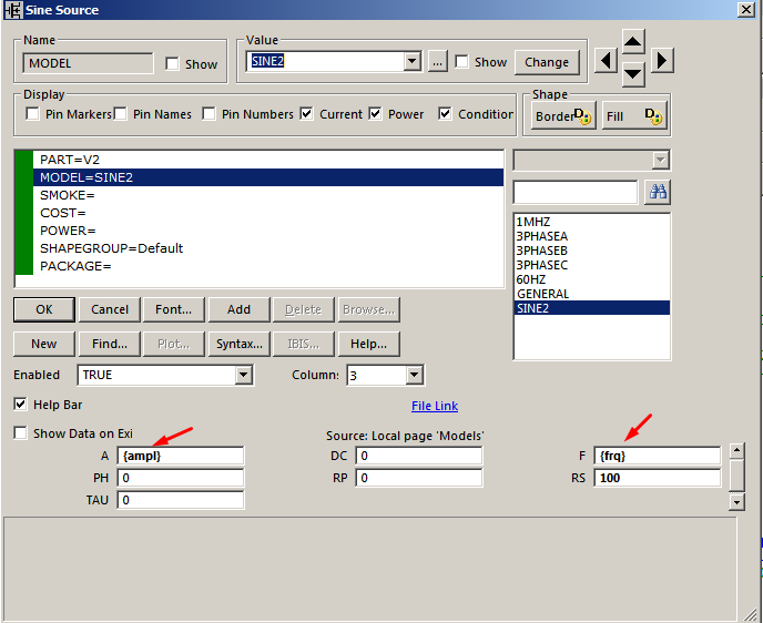

- переменные, которые вынесены в текстовом виде, меняя их (нагло мышью) можно менять на ходу, в данном случае амплитуду и частоту генератора на входе усилителя. Для этого, сам генератор следует тоже по особому заполнить - прописать установки.
Вот так:
{ampl} и {frq}
В закладке Models (под схемой снизу) отобразится так:
.MODEL SINE2 SIN (A={ampl} F={frq})
Выносим управление переменными на схему, текстом (два разных текста):
.define frq 100k - один текст (100кГц)
- вносим этот текст на схему.
frq - переменная. указана в установках генератора в поле "частота" в фигурных скобках, так: {frq}
.define ampl 3
- второй текст (3 Вольта)
ampl - переменная, указана в установках генератора в поле "амплитуда" в фигурных скобках, так: {ampl}
Меняя текстовое цифровое значение на схеме - меняем установки генератора.

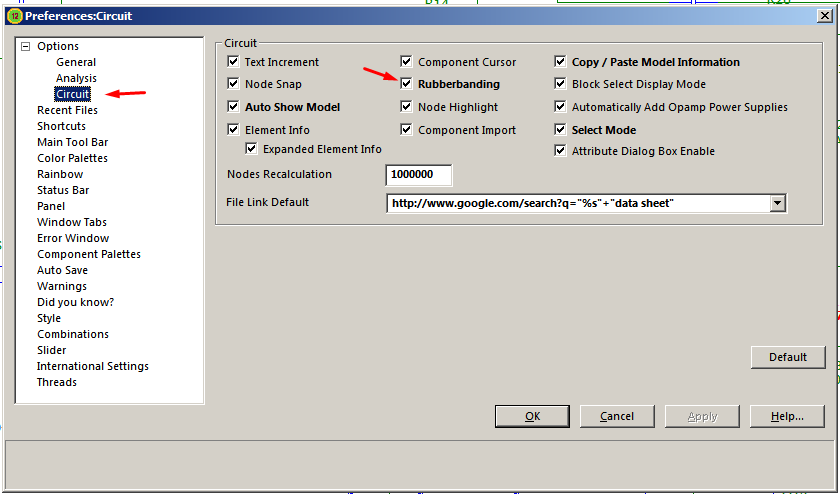

- Иногда, на разных схемах, разных пользователей при перемещении компонента на схеме, или части схемы - разрываются связи, компонент перемещается мышью отдельно от всей схемы.
Лечится это восстановление галочки в настройках для схемы:
Ctrl+Shift+P и восстанавливаем:

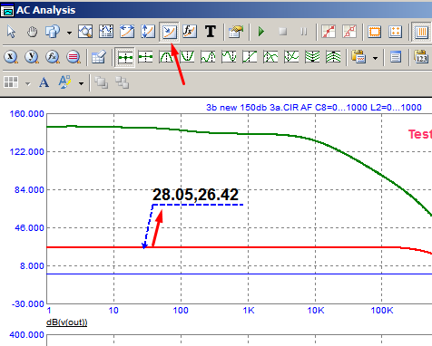

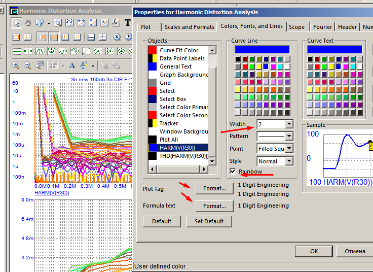

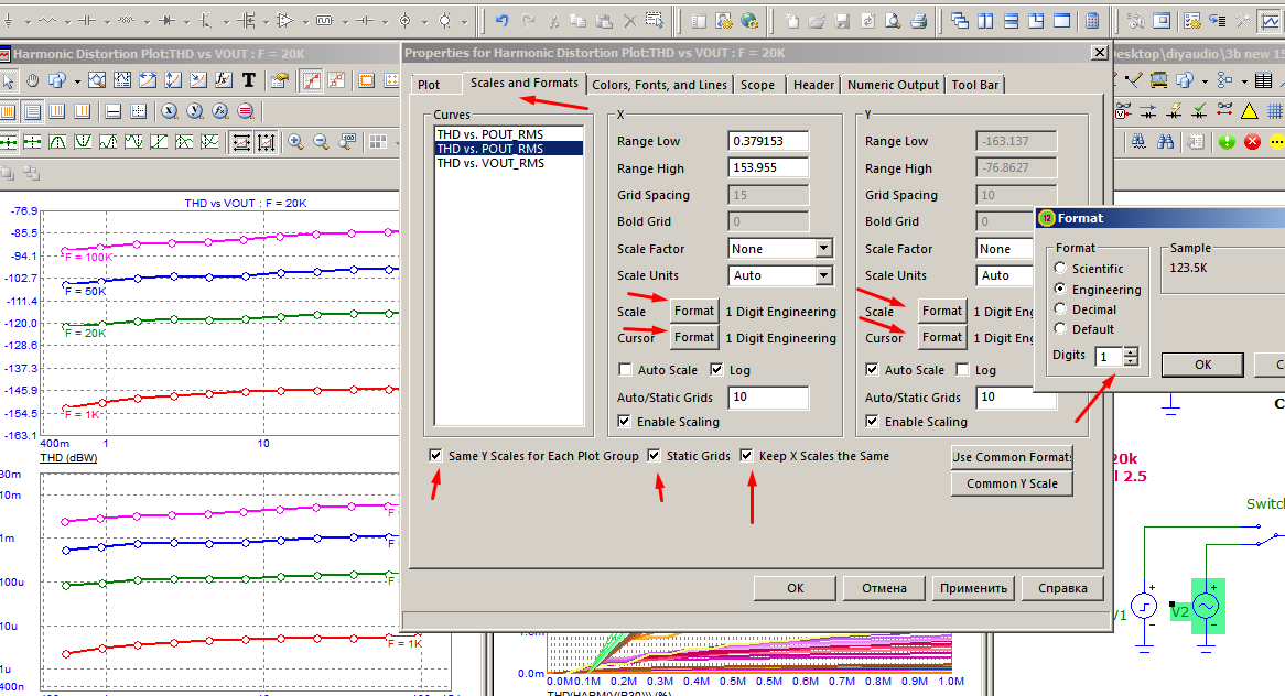

Графики анализов, их оформление и читаемость.
Прежде всего надо установить толщину линий "2", тогда не надо напрягать глаза.
Выбрать удобные цвета для отображения. Поставить галочку "Rainbow"

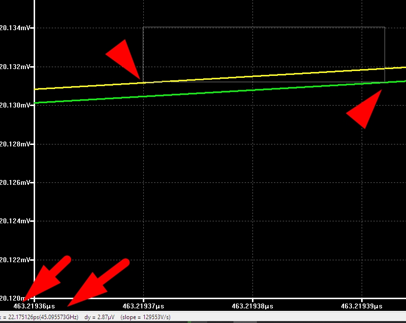

Если раздражает количество "0" после запятой в значениях- сокращаем видимую часть до богоугодной.
Статическая сетка позволит перемещать график и удобно смотреть значения в нужной точке без меток.

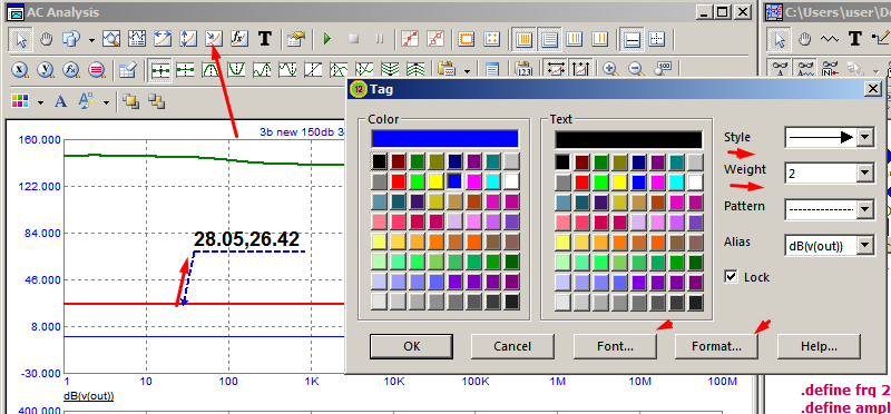

Но, можно на графике любом вывести значение в два движения мышкой.
Вот так:
(Цвет, размер, разрядность - все настраивается дабл-клик на саму сноску)

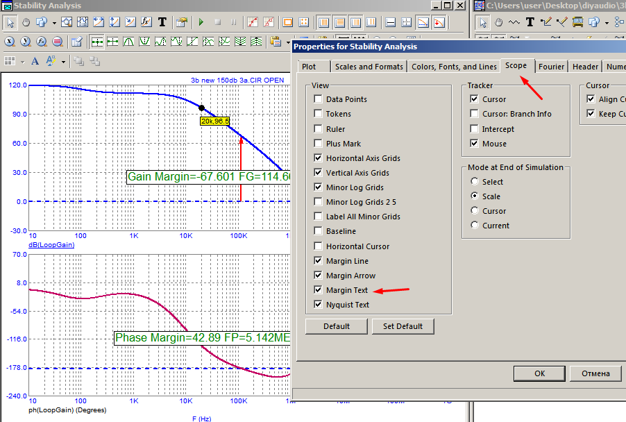

Иногда пропадает текст в анализе устойчивости, а так удобно сразу читать в числовом выражении запас по фазе.
Дабл-клик в поле анализа.
Правим тут галочку:

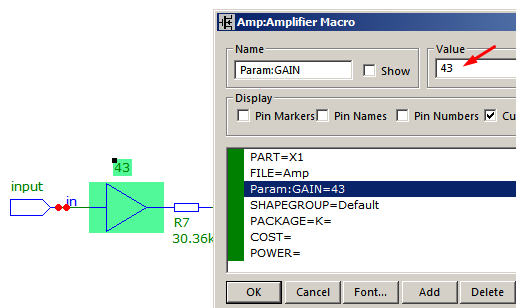

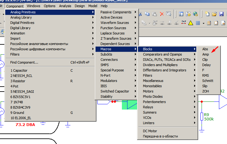

Иногда надо быстро что-то проверить, оценить перспективу.
Рисовать схему долго, формулы считать - есть шанс промахнуться.

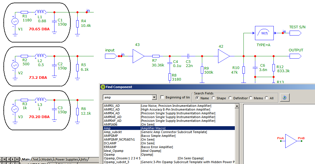

Выручает моделирование идеальными моделями.
Они есть разные, ковыряйтесь:
В частности, вот оценка каких-то реальных ММ картриджей, при коррекции 75 мкс на индуктивности самой головки, шумы усилителя естественно "0" Макрос Amp
Все, что нужно - указать усиление (инверирующему соответственно со знаком"-"):

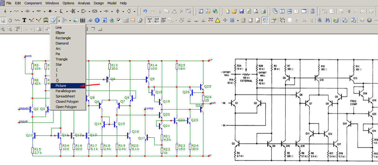

Если надо перенести схему с рисунка, удобно сам рисунок расположить рядом со схемой или ниже.
Делается это так:

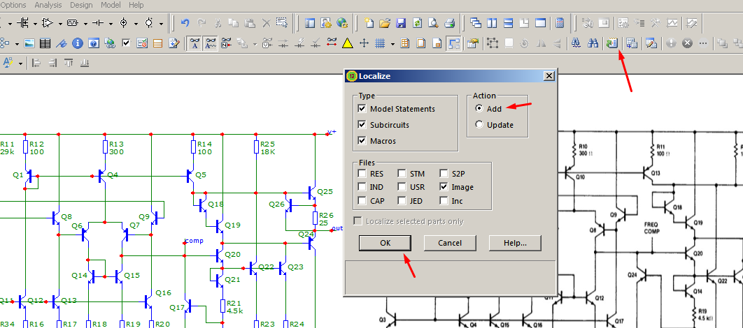

Если вы хотите поделиться своей схемой, которая у вас работает, обязательно "привяжите" свои модели к файлу.
Делается так:
Теперь все модели со схемой.
Проверяйте

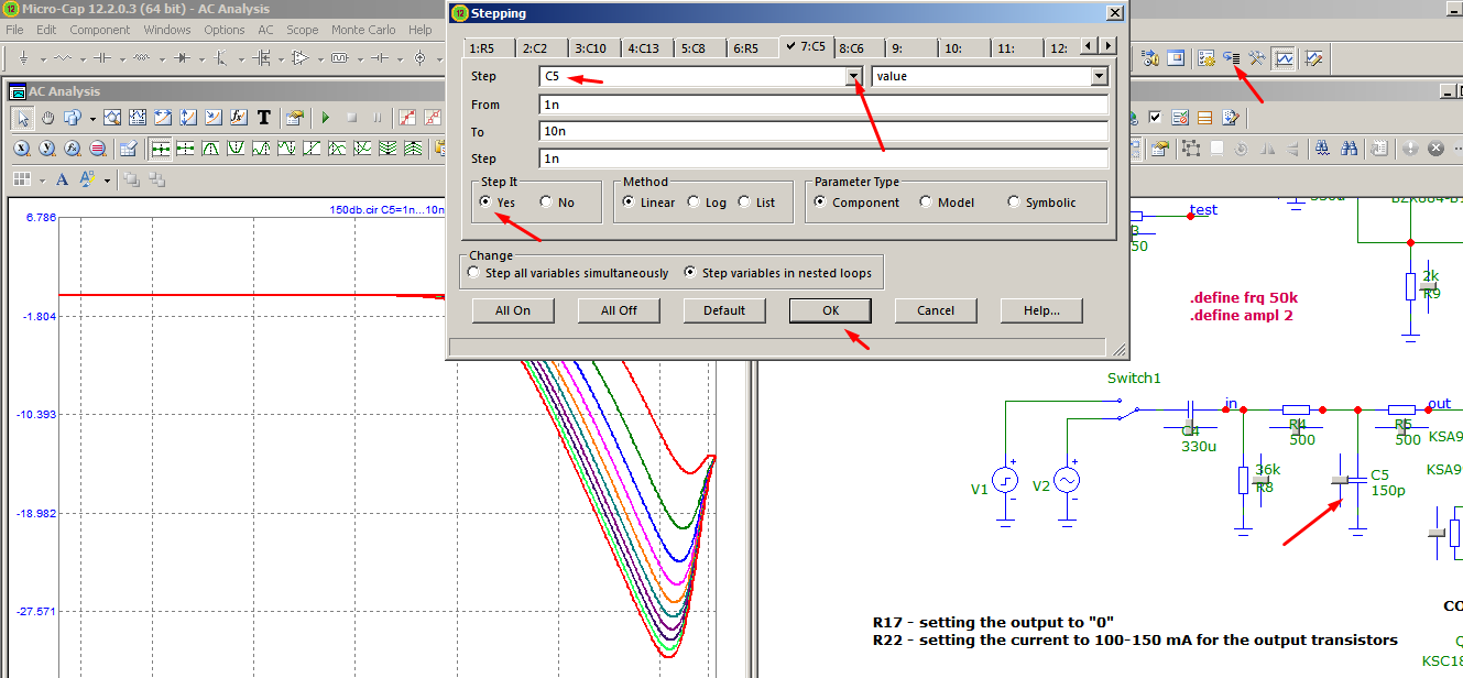

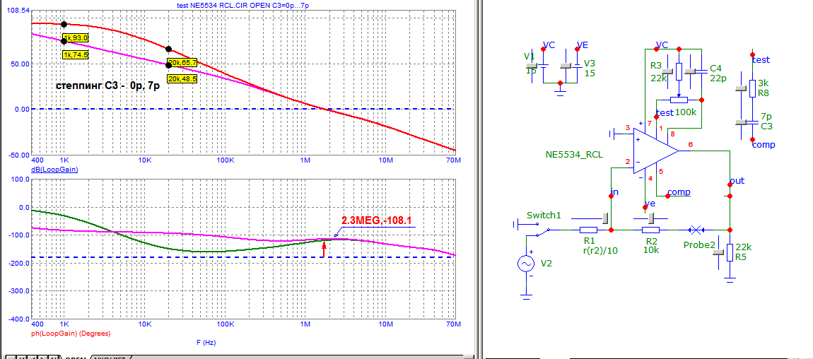

Степпинг.
Удобнее всего показать на АС анализе, в остальных анализах аналогично.
Вот для наглядности, жмем пиктограмму "степпинг", заполняем, что и как будет изменяться, ок и запускаем анализ.
Если у вас несколько меняющихся элементов (например R3 и C2), укажите как их изменять, одновременно или последовательно все возможные комбинации.

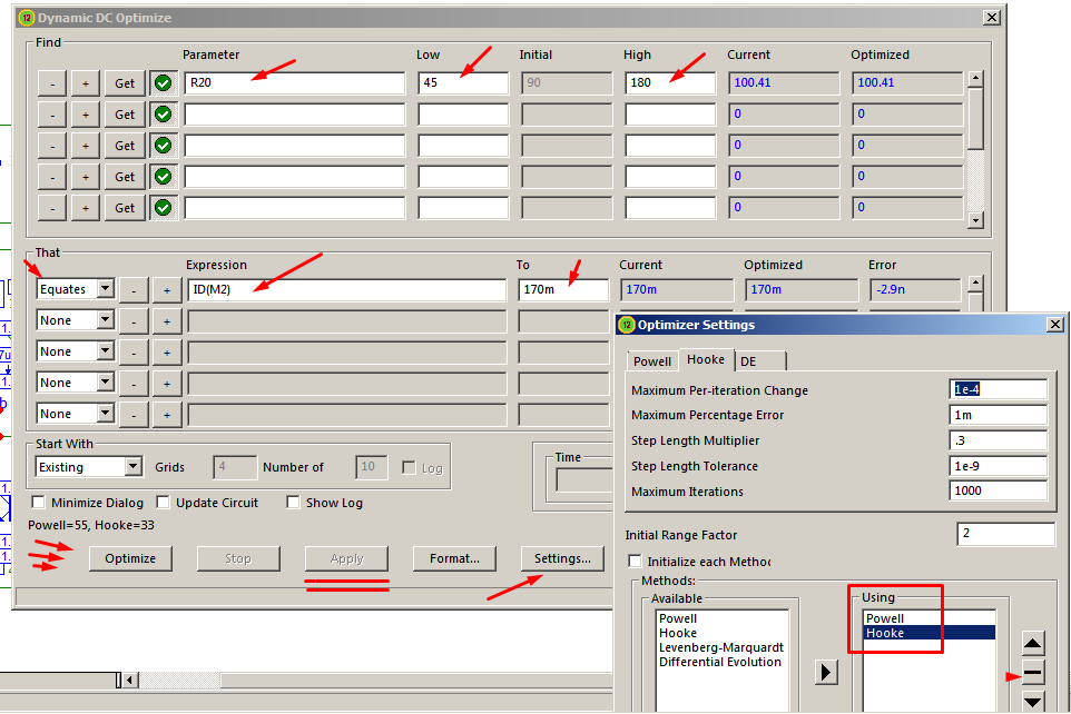

Итаг, оптимизировать - это задать условия программе и она сама своим естеством меняет указанные вами элементы, в указанных вами пределах, чтобы выполнились ваши требования.
Пока завариваете кофеек - все готово, получите.
Оптимизировать можно например ток покоя и постоянку на выходе, АЧХ, коррекцию.
Ставьте условия, указывайте программе что и насколько менять.

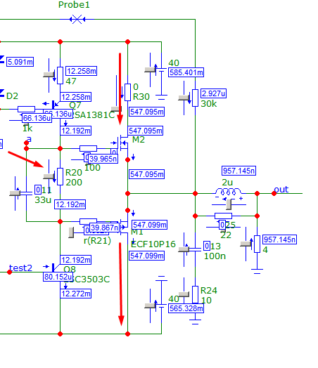

Вот пример, сам принцип:
Оптимизируем нужный ток покоя, скажем нам надо именно 170 мА, сейчас в схеме 500 с копейками показывает.
В схеме за ток покоя отвечает R20.
Не беда, оптимизируем:
Мы указали, что хотим точное значение ID(M2) ток стока транзистора М2 в 170мА, менять резистор R20 от 45 до 180 Ом. В настройках уберем лишние алгоритмы оптимизации для такой простой задачи. Жмем кнопку "оптимизировать" Optimize.
Через пару сек. все останавливается , теперь жмем "применить" Apply
Проверяем, действительно есть искомые 170 мА при 100 Ом резистора R20.
Это сам принцип на пальцах.

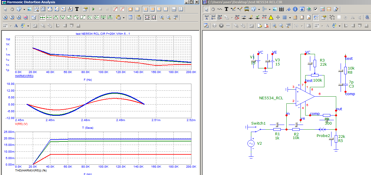

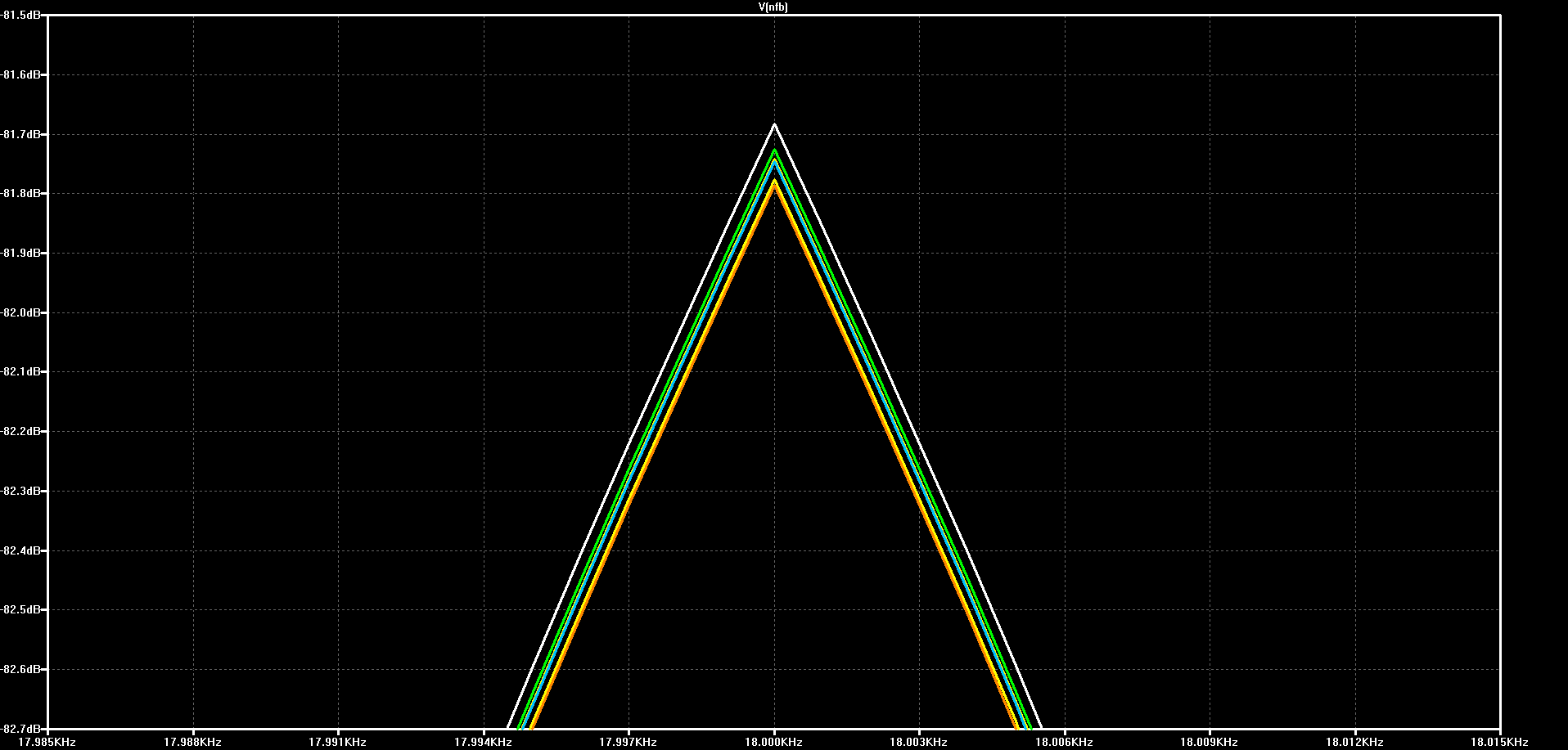

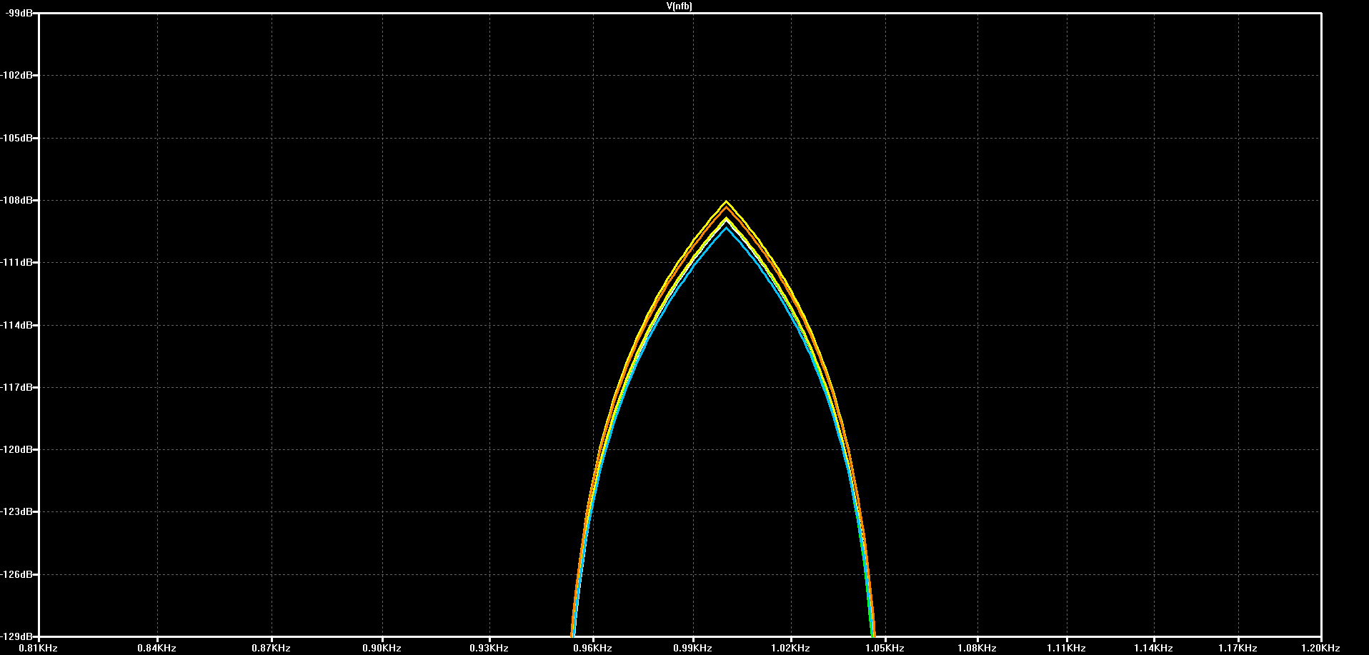

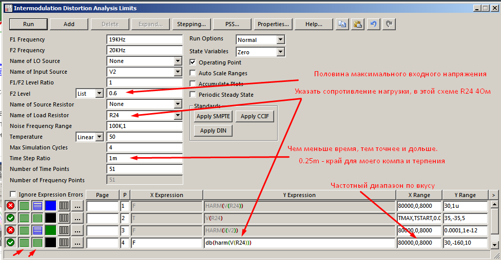

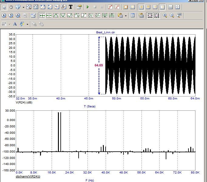

Визуализация IMD в db.
Ну, чтобы сравнивать понимать глубину глубин.
Нет ничего военного, но новичкам будет полезно, посему потрачу время.
Жмем Alt+9
Заполняем по картинке:
Обратите внимание на две стрелочки внизу слева, все должно быть линейно.
И все должно получиться:

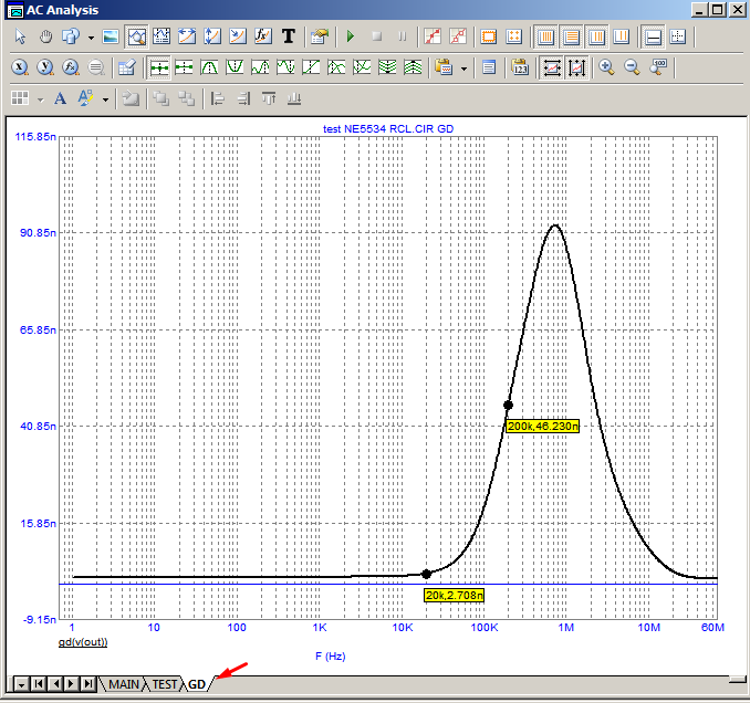

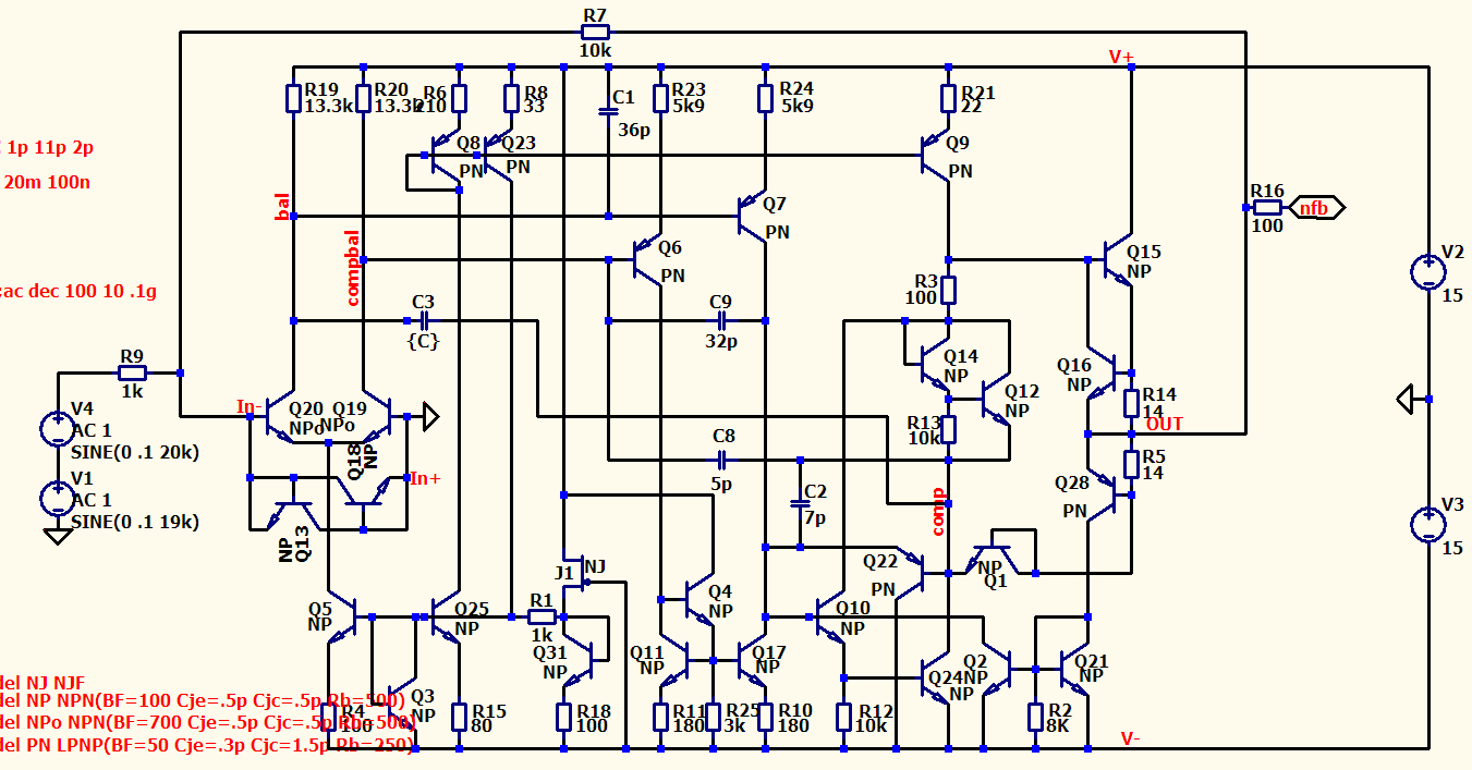

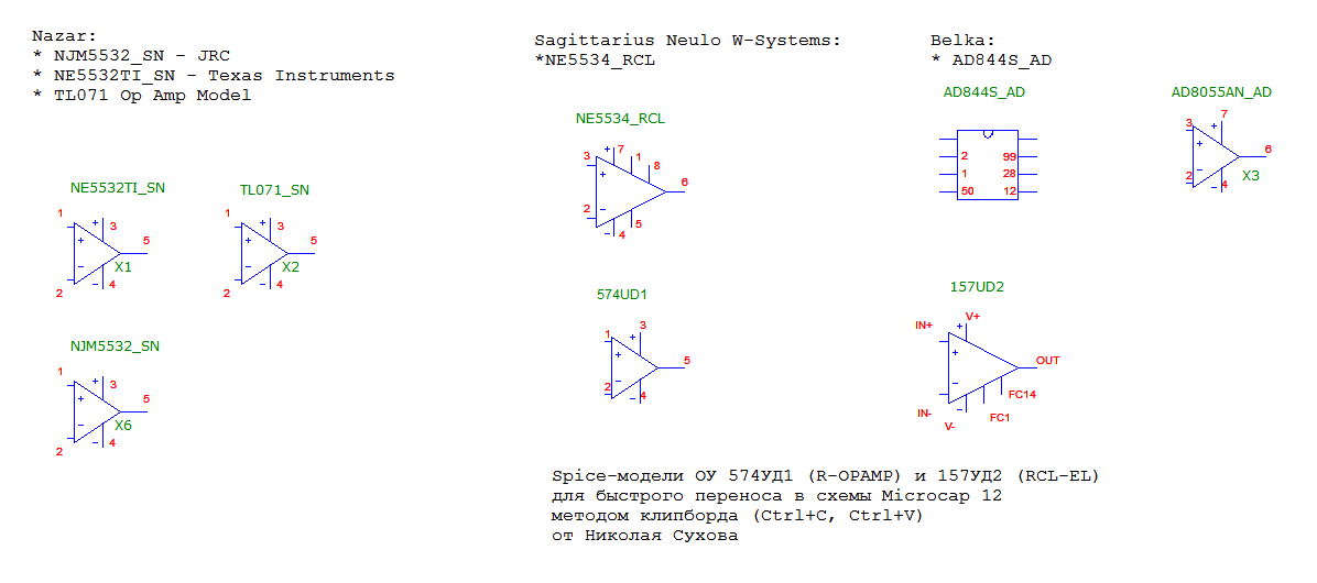

Прикрепляю архив с рабочей моделью NE5534, включая модели в файле OP AMP add.CIR для МС12, думаю будет полезно.
Там есть все, что на рисунке ниже.
Есть у кого-нибудь правдоподобная версия модели NE5534 ? Чтобы с подстройкой постоянки, макромодель.
Модель от RCL- у меня корректно не сработала, какие-то траблы с подстройкой постоянки.
Странно. Вроде эта модель нормально работает.
Эту модель я поправил уже (благодаря NEULO) , если речь о последней в файле.
У меня была модель с ошибкой. Сейчас с постоянкой ок.
Проверял и внешний диф.каскад на полевиках - тоже все работает.

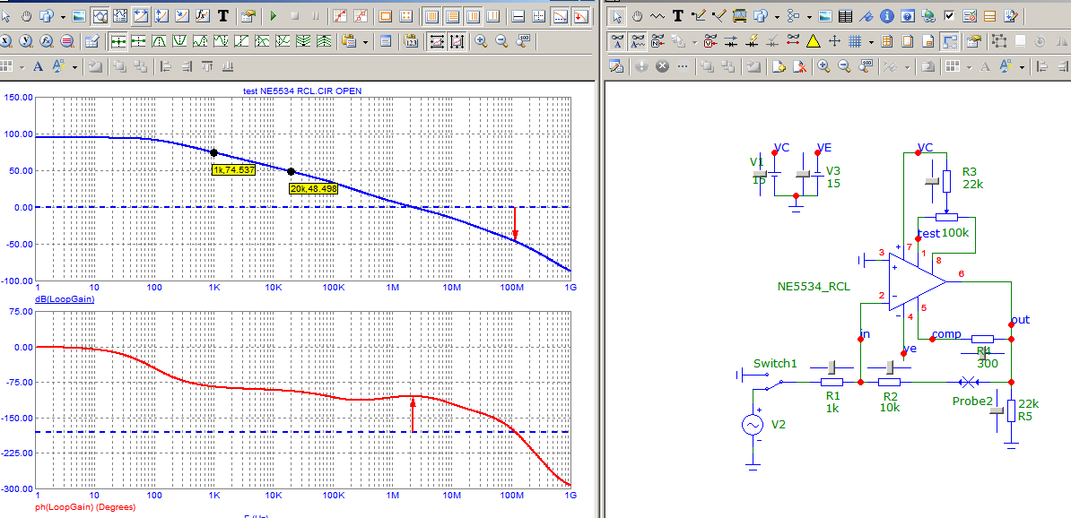

Декомпенсация, графики есть, но пока не понимаю, как этим воспользоваться. Искажения выше.
Нужен толмач. smile_21

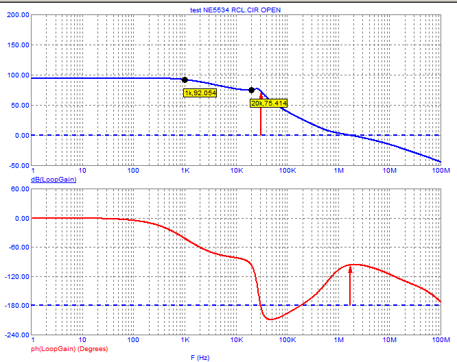

Такие простые вещи я и вручную настрою. Где оптимизация АЧХ петлевого увеселения?!
Да все аналогично.
Натыкиваешь в схему в высокоомные точки цепочки и лед-лаг коррекцию, емкость в ОС, все номиналы плюс-минус лапоть. (порядок то понятен)
Указываешь все эти номиналы в оптимизации построчно, пишешь от скольки и до скольки менять.
Если надо, по ходу вычислений видно упершиеся в пределы значения - изменяешь соотв.
Прописываешь две строки условий оптимизации:
-максимум запаса по фазе
-максимум усиления на нужной частоте.
Жмякаешь "оптимизировать". И железная лошадка приходит на смену тетрадкам с карандашиками.

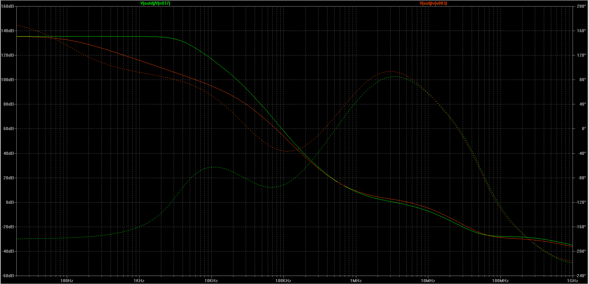

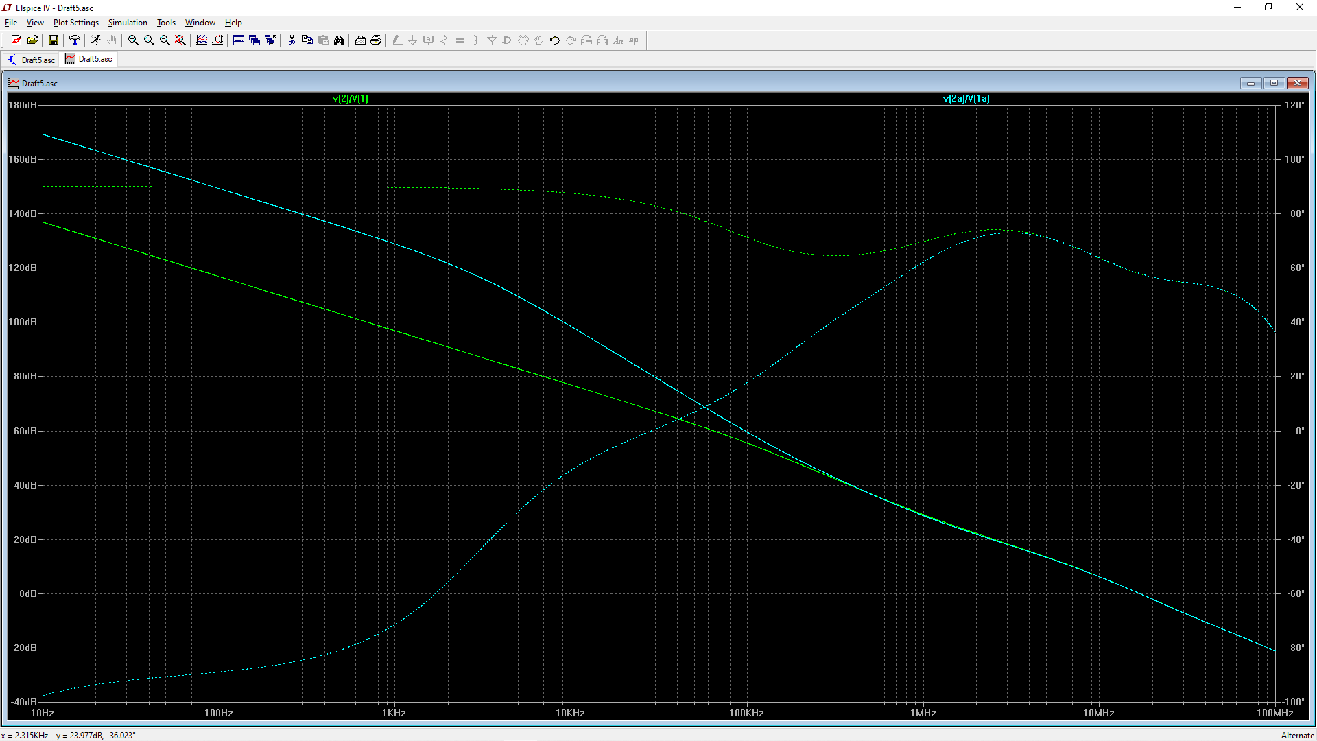

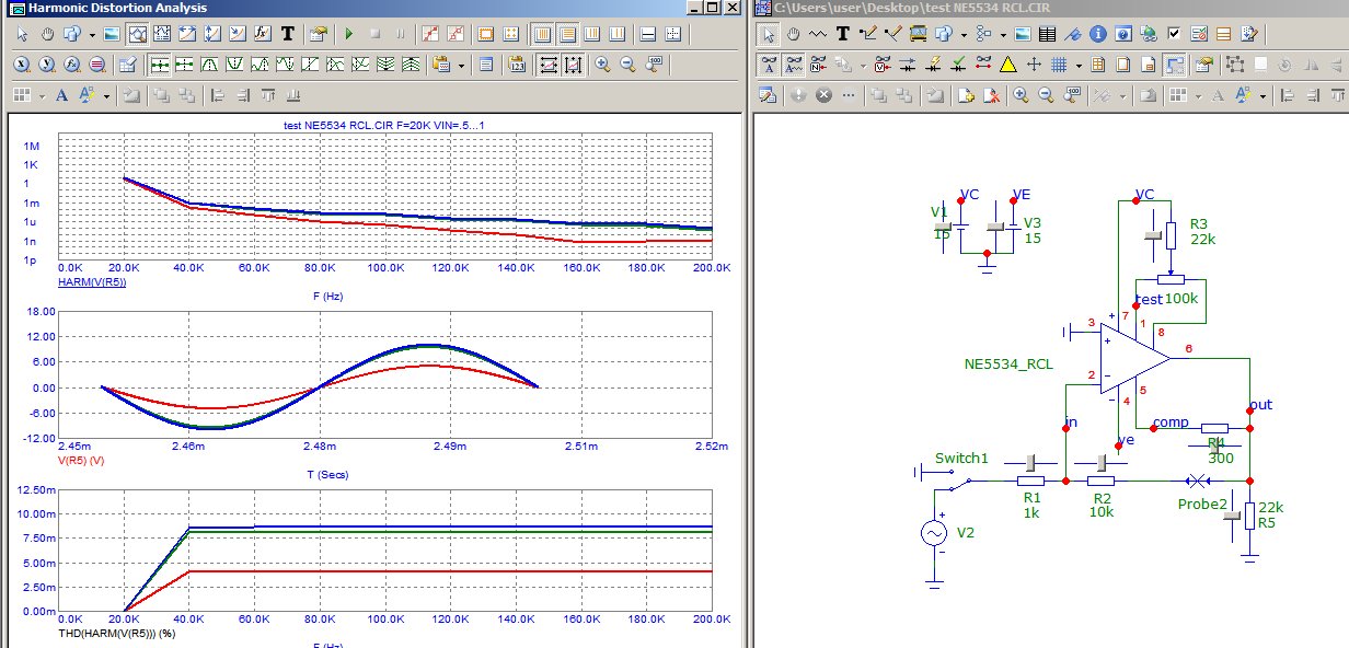

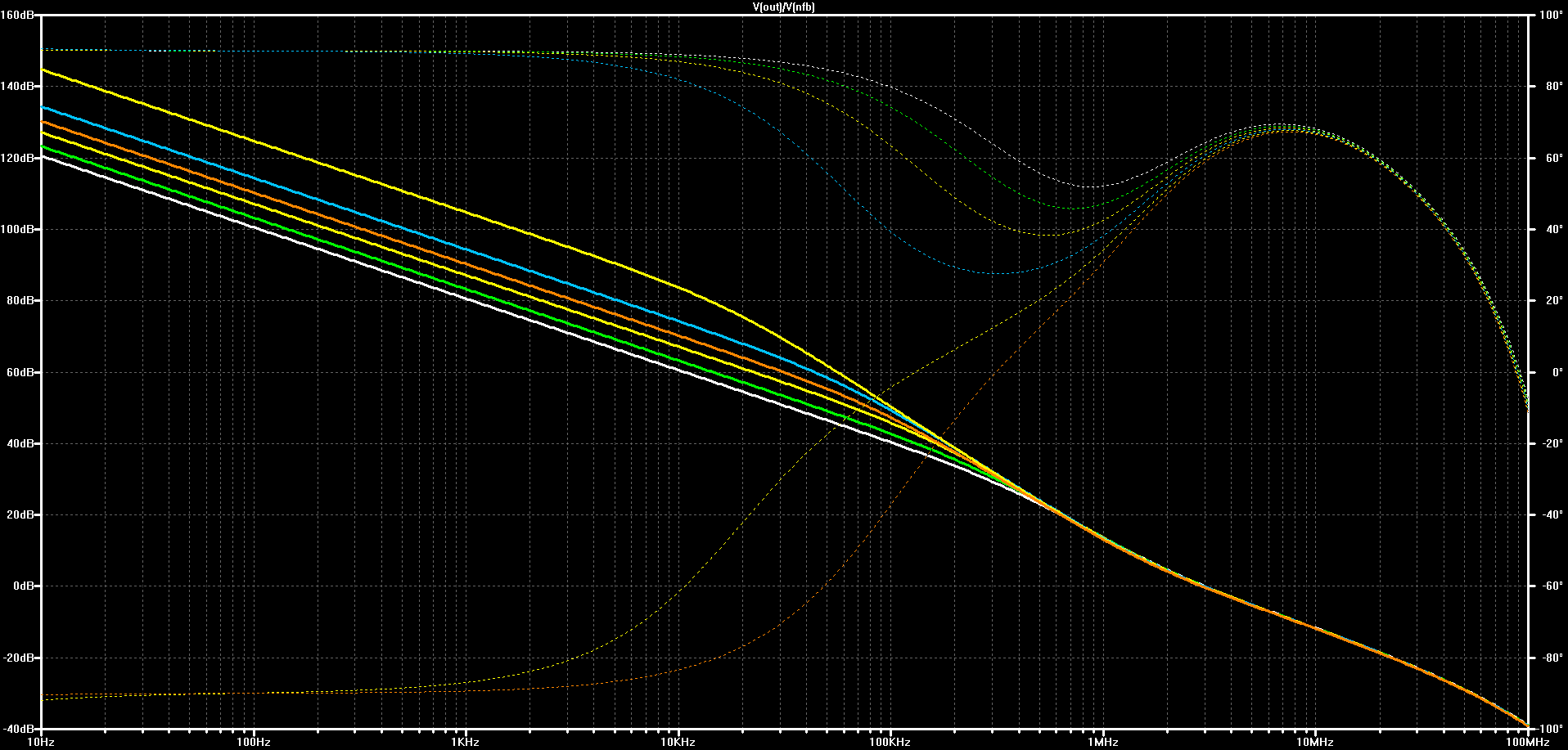

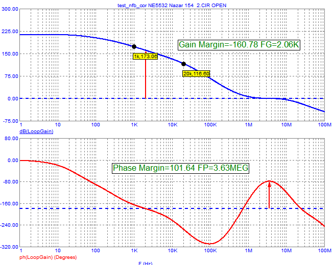

Ежели при декомпенсации искажения подрастают - значит усилитель неустойчив и где то генерит слегка. Но вообще то 5534 итак достаточно силён в плане усиления, даром что древний.
Просто для декомпенсации надо ещё слегка коррекцию допиливать.
Убрал коррекцию полностью, только декомпенсация.
Усиление под ОС - 20 дб. Схема стабильна в обоих вариантах.
Если общее усиление ОУ растет - искажения увеличиваются.

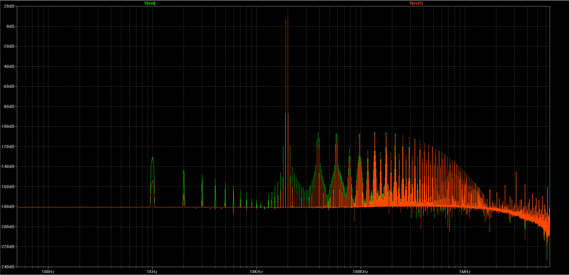

По факту - при глубине 48дб на 20кГц искажений меньше, чем при глубине 64 дб примерно в 2 раза.
10V на выходе THD 0.009%
И декомпенсированная версия: 10V на выходе THD 0.02%
Это какой-то самообман с декомпенсацией получается.
Непонятно что там в голом виде с 5534 происходит, у меня результаты похожие получились, и странные.
Однако. В составе усилка эффект совершенно другой, вот, ТТ-15A на 5534 зелёным без декомпенсации красным С.
разница видна и очевидна невооруженным глазом.
не вижу цепей декомпенсации вообще. ты резистором чтоль декомпенсируешь?
RC цепочка между 1 и 5 ножками микросхемы
Вот тест OLG:

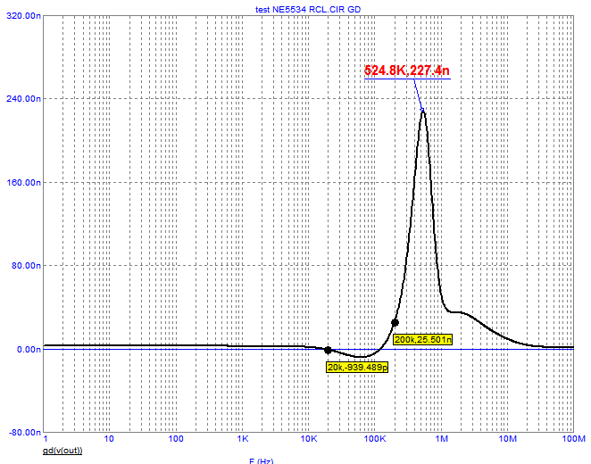

ГВЗ, (Group Delay) и ФЧХ:
Что настораживает, подозрительно высокая частота единичного усиления. 16 мГц
Вот тест OLG:
Посмотреть вложение 171189Посмотреть вложение 171191
кстати замеры ФТ по даташиту вот при таких условиях
Ну вы, блин, даёте.
Я тут на калькуляторе пощёлкал...
Модель. Моя, не рцл-овская. У них - тоже моя, так шта, пока они её не выбросили, мне с них причитается: друзьям - всё, с неруся - роялти.
Декомпенсация декомпенсирует.
Но выигрыша почти не даёт:
Улучшение некое есть.
Но некое, полтора децибела на 1к. .
Тут - 0,1 дБ.
16 миллигерц - это низкая, да.
Вот 16 МГц была бы нормальная, это ж декомпенсация. У меня от декомпенсации фед не зависит. Там коррекция сложная, я в ней не понимаю.
на графике петлевого зелёный- декомпенсированный, на имд- наоборот. Всё тот же ТТ.
Тут - 0,1 дБ.

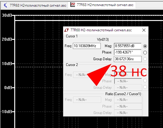

Как еще заметил, значительно снижается ГВЗ, до 2-3нс.
"Снижение группового времени задержки (ГВЗ) усилителя до 2 нс является признаком сверхвысокого быстродействия, что соответствует полосе пропускания порядка 200 МГц"
Скорее всего где-то свистит, надо увеличивать разрешение в установках анализов.
Ай, я тебя умоляю, освободи хоть одну тему от петровского бреда. ГВЗ - всего лишь производная по фазе, кривизна АФЧХ. Посмотри, какая ГВЗ под петлёй, и шо? Кому это мешает?
Искажает сигнал нелинейная ВАХ эмиттерного перехода, а не ГВЗ.

Мой интерес такой:
- Есть у кого-нибудь правдоподобная версия модели NE5534 ? Чтобы с подстройкой постоянки, макромодель.
Такая не пойдет?
* NE5534 OPERATIONAL AMPLIFIER "MACROMODEL" SUBCIRCUIT
* CREATED USING PARTS RELEASE 4.01 ON 04/10/89 AT 12:41

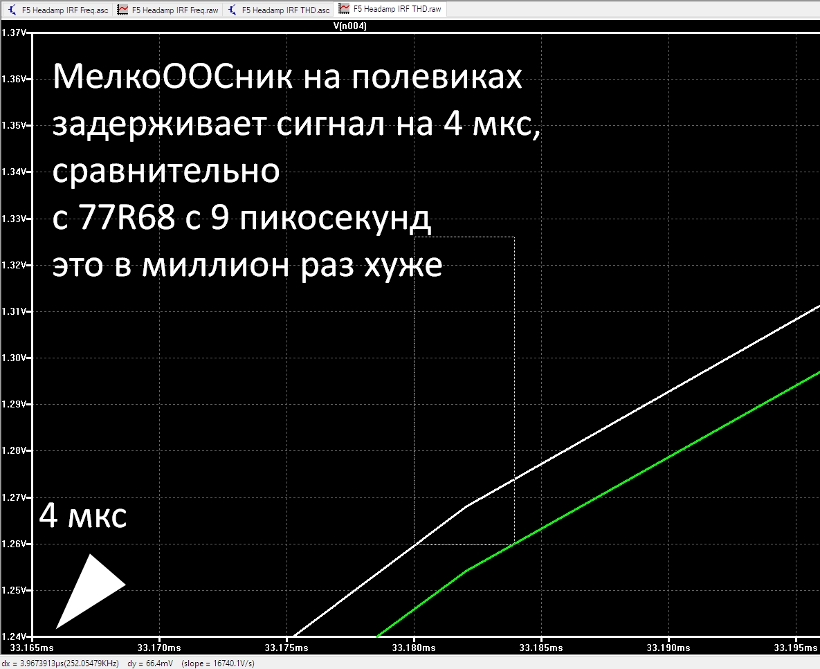

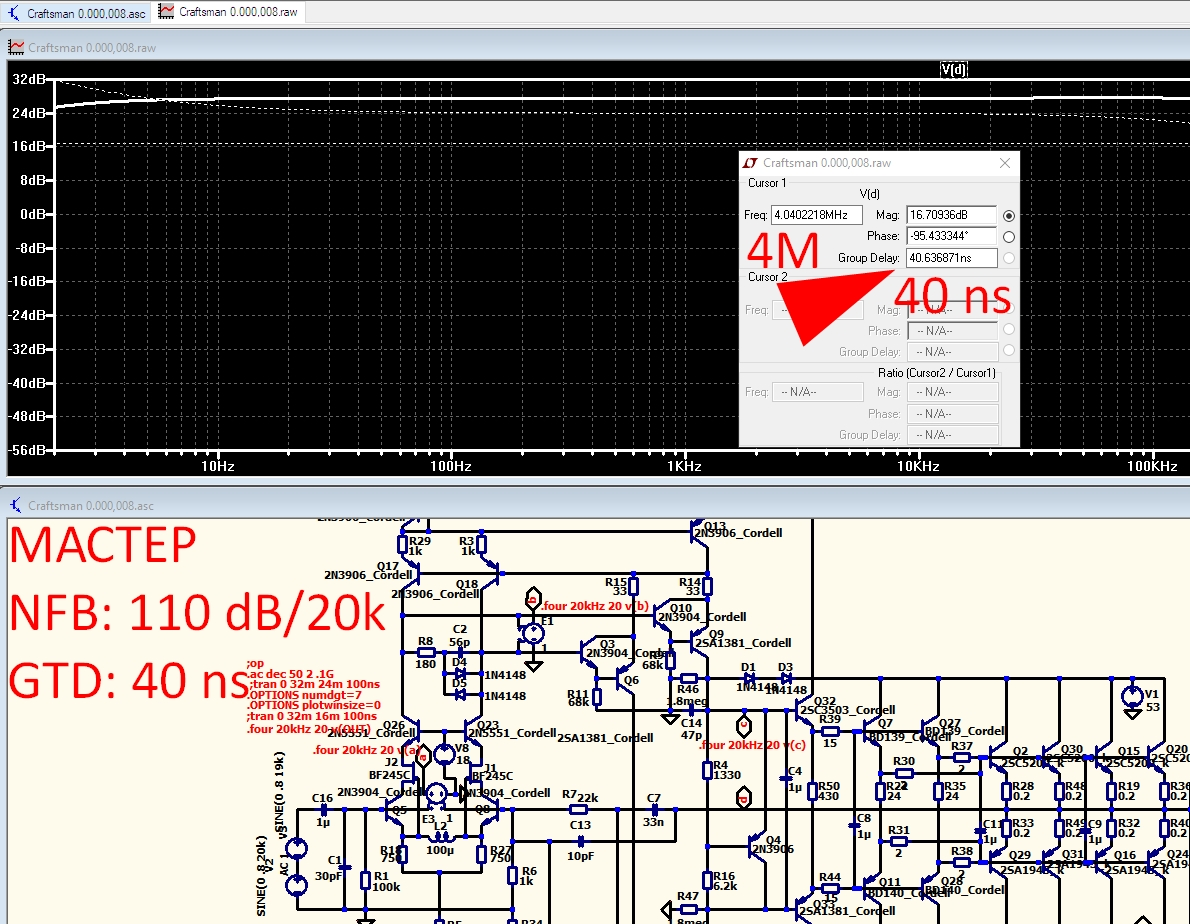

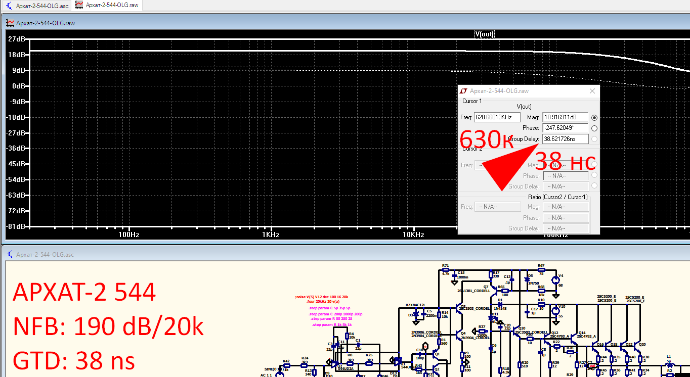

Время - это единственное, что мы не можем корректировать в минус, только задержать можем.
Фаза зависит и от ГВЗ. Фаза смещается на время задержки. Время остановить еще никому не удавалось.
Больше ГВЗ - больше набег фазы выходного сигнала, больше ошибка сравнения в диф.каскаде и больше % искажений. И чем выше частота, тем больше эта ошибка, ибо период сигнала становится короче .
Объективно, ниже ГВЗ - хорошо.

Нет. Уже уже выложили модель NE5534 из поста #8 работает с подстройкой постоянки на выводах 1,8.
Ошибка сравнения выражается в единицах измерения напряжения. Тсс, никому: этого Петров не знает, пусть нервничает.
И пока его стебут на вегалабе, посмотрим типичные величины ошибок нескольких сверхлинейных усилителей, по времени и по напряжению разностного сигнала:
В целом, разностный сигнал глубокоООСников характеризуется напряжениями в микровольты, а у АРХАТА со 190 дБ петлевого - с десяток нановольт.
Процент искажений зависит не от фазы, а от усиления. Много усиления компенсирует много фазы. Помним про десяток нановольт разностного сигнала. Там просто нечему искажать.
Нас интересует сигнал до 20 кГц. Выше - интересует только Петрова.
