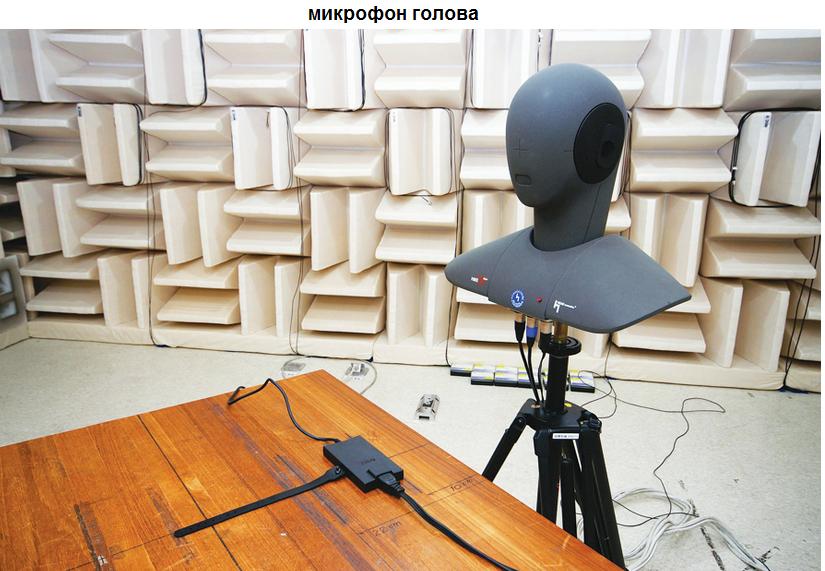

Микрофон - голова - изготовление в домашних условиях - миф или реальность?
Сталкер001
23 Мар 2025
763
184
11
1000Гц
12

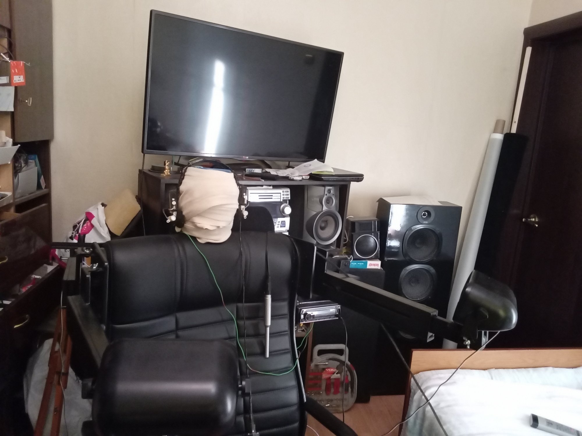

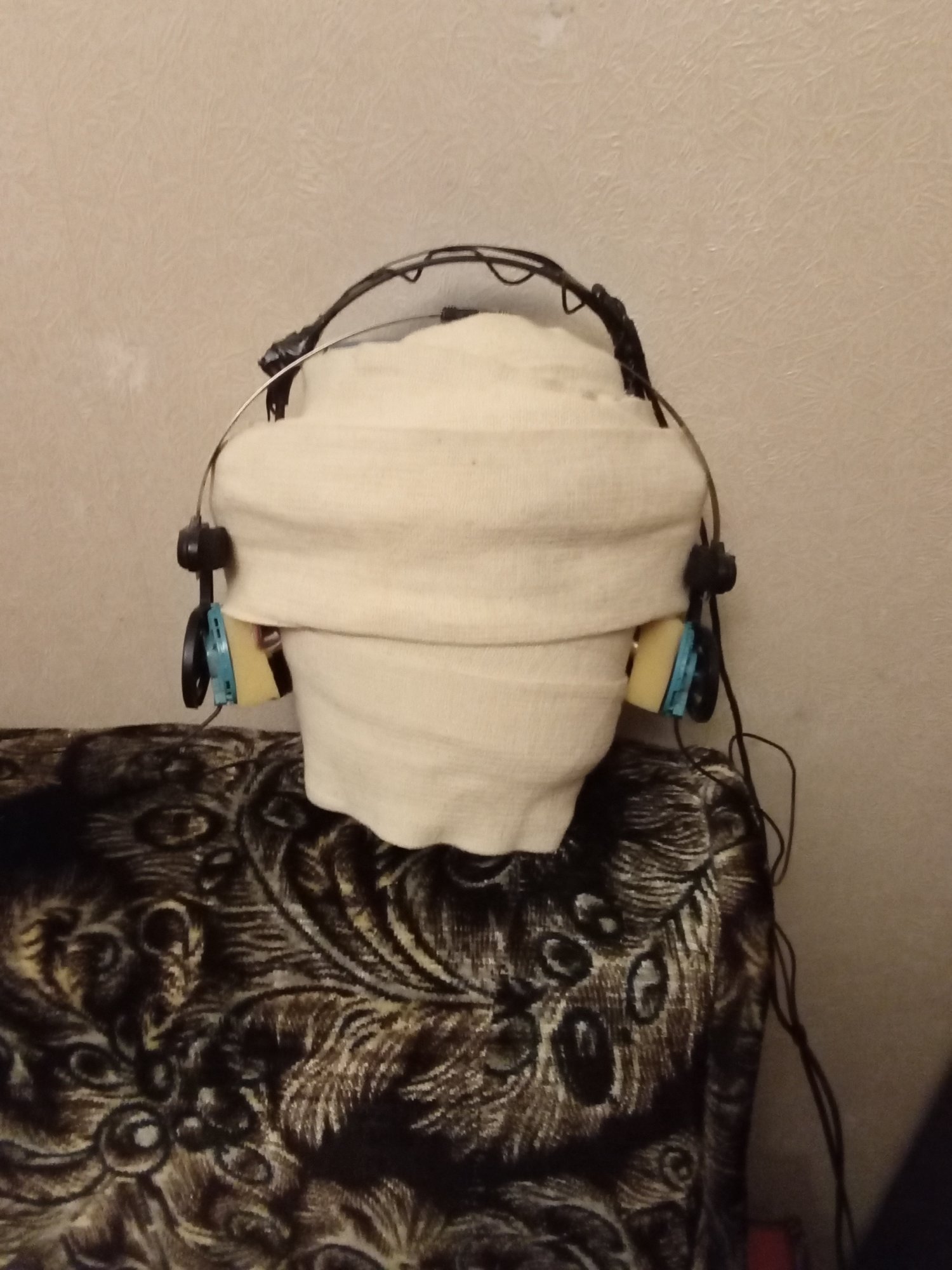

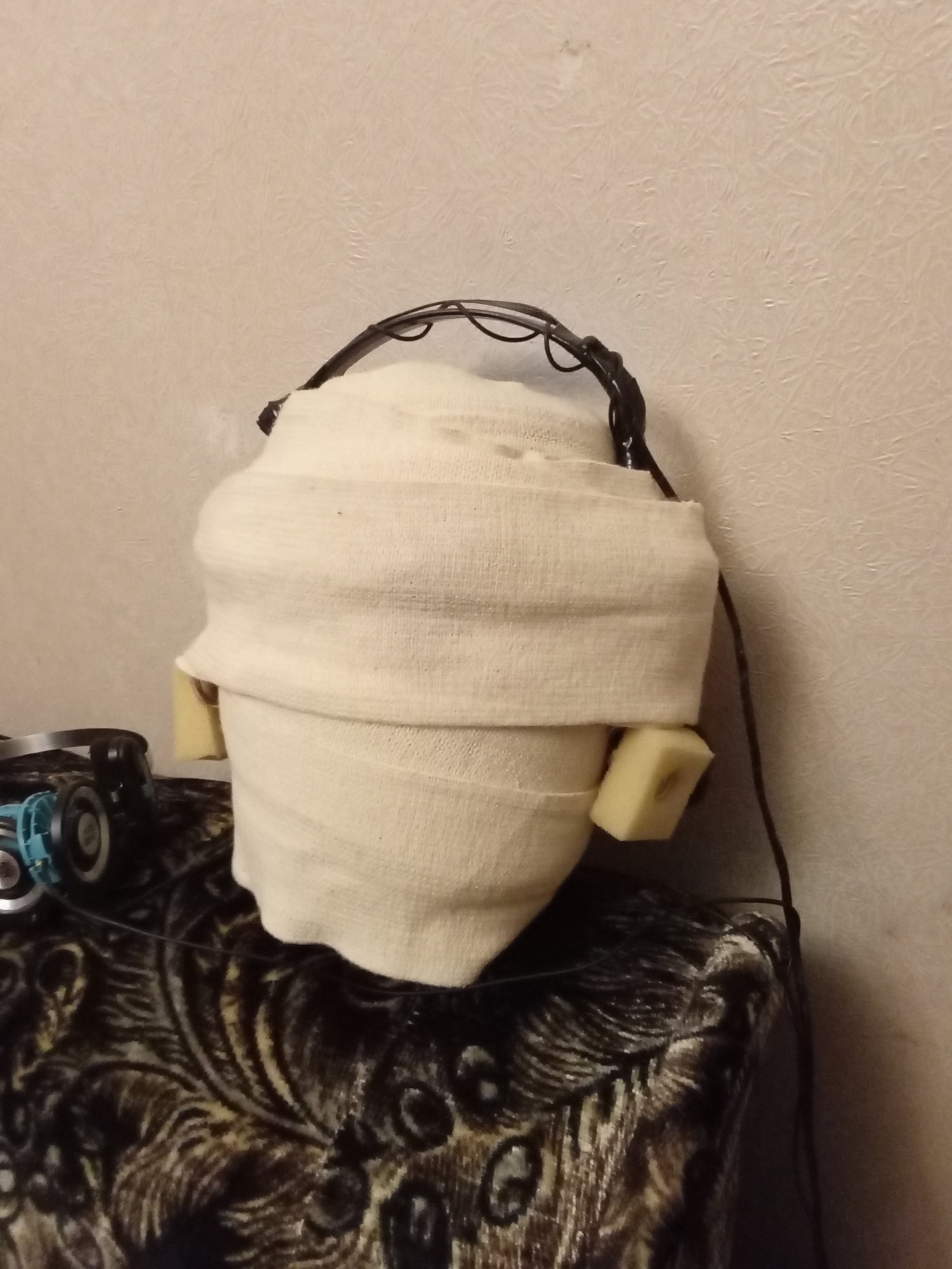

Микрофон - голова, это достаточно дорогое и высокотехнологичное устройство, которое приобрести практически нереально, поскольку его цена может измеряться десятками тыс. долларов США.
В этой связи вполне актуальна тема, а можно ли такое устройство или его аналог сделать в домашних, радиолюбительских условиях?
Вот и поговорим, кому эта тема интересна...

Мне кажется, повторить форму и свойства слуховых каналов - куда сложнее. чем сделать модель голов снаружи. Или это и не предполагалось?
Гипс, силикон, литьевой полиуретан.
Голову свою использовать для формы.
Если не страшно держать её на полке.

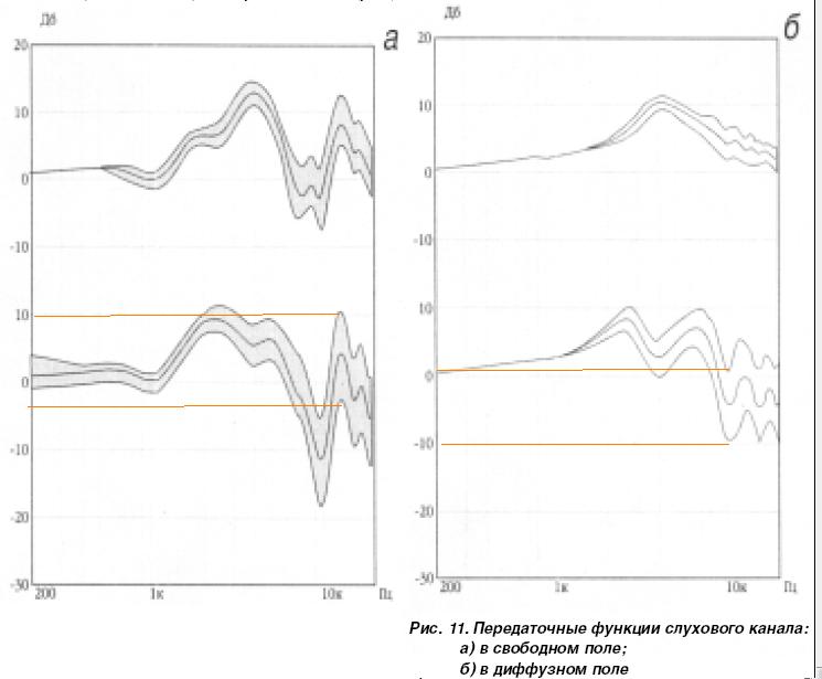

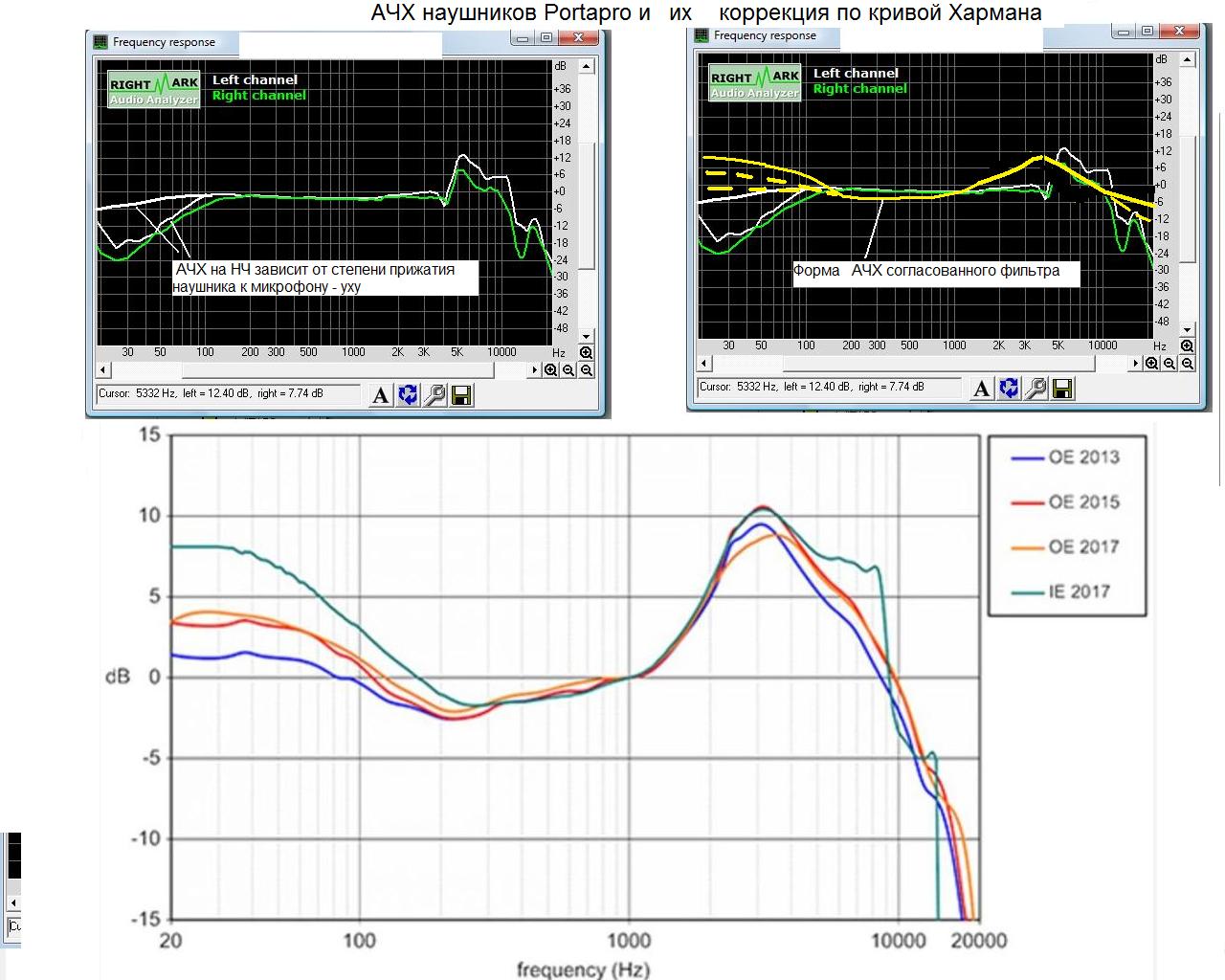

Тоже пришел к выводу, что пытаться копировать акустические свойства именно уха с микрофоном на месте барабанной перепонки, это очень сложно и не нужно. Проще установить микрофоны на более менее похожую на человеческую голову форму объекта, на которую хорошо садятся наушники и проста установка микрофонов. И установить микрофоны прямо торчащими наружу и заподлицо на небольших плоских поверхностях, и под небольшим углом вперед, напоминающих уши. А потом после записи файлов с таких бинауральных микрофонов, записи или сигналы с микрофонов можно будет обрабатывать с помощью эквалайзера как хочешь - под любые графики ушей, хоть от Хармана, хоть от Алдошиной.

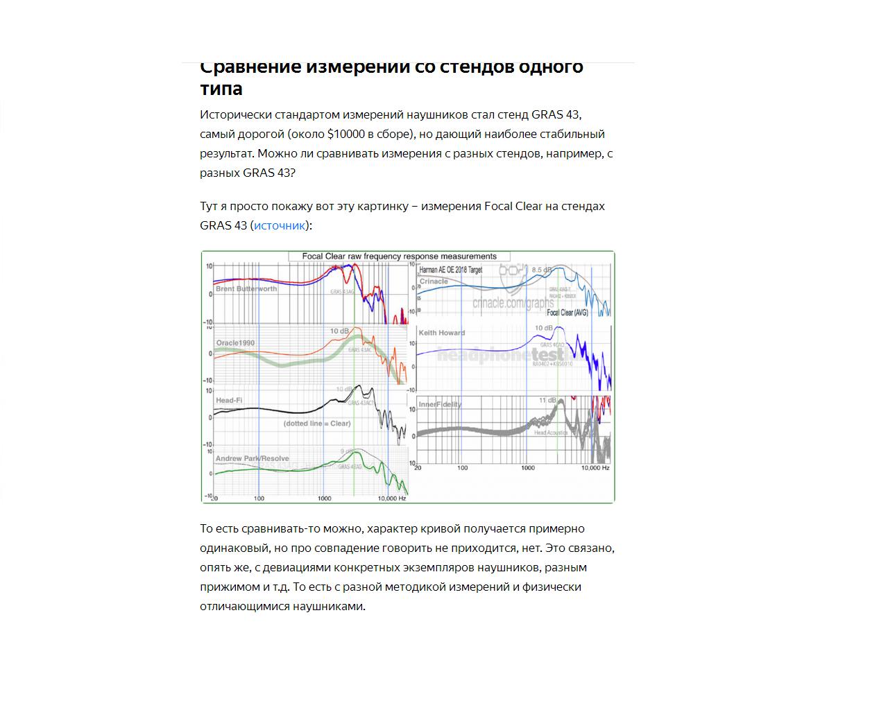

Разброс АЧХ у разных слушателей.jpgИзмерения наушников Алдошина.jpgАЧХ внутриканальных наушников.jpgКоррекция Портапро по кривой Хармана 2.jpgKoss.jpgКоррекуия наушников Koss.jpgподбор корректирующей АЧХ для Koss 2.jpg
Тут уже будет базовая запись или сигнал в реальном времени с некоторой базой в пространстве по разнесению микрофонов и их затенению головой, как препятствием для волн разных частот. на 3,4 рисунках можно увидеть такой вариант головы - купил на Авито, только вот беда, голова оказалась детской - размер по окружности всего 52 см. Но для разноса микрофонов, это как раз сгодится и хорошо, поскольку тут не будет звукового ушного канала. И наушники на такую голову будут хорошо садиться, и плотно прилегать к голове без зазоров.
Как бы да, если иметь ввиду что голова жёстко зафиксирована в пространстве специальной хай-энд струбциной.

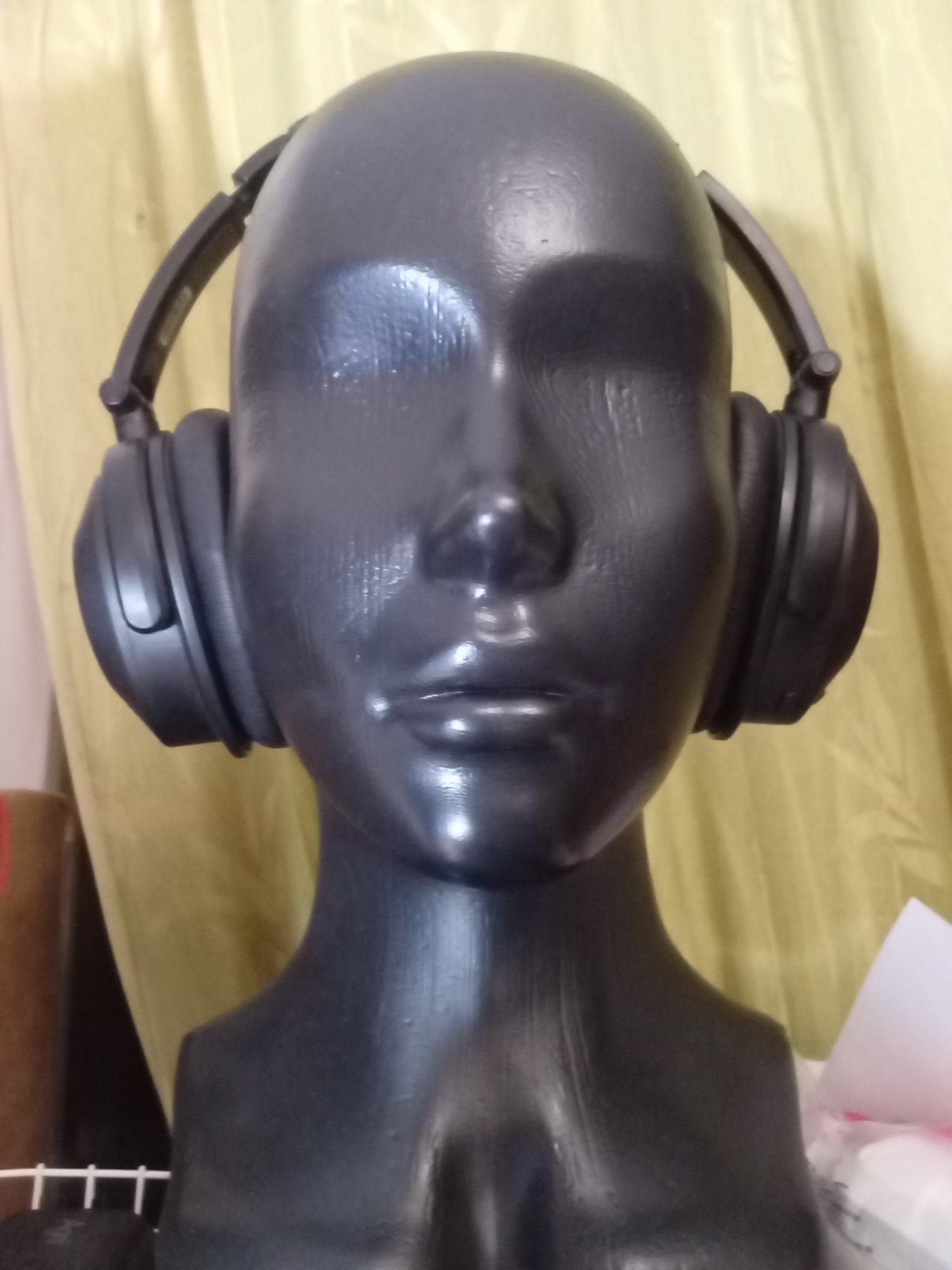

Уши:
Пара моделей ушей для практики пирсинга за 187 ₽
Голова:
Все эти каналы в ухе, они должны рассматриваться неотделимо от барабанной перепонки, молоточка с наковальней и прочим. Просто брать единым целым как био-микрофон. А для измерения сделать только отпечаток наружного уха и начало ушного канала. И сразу за ним микрофон.
Как вариант, можно в силиконовое ухо вклеить канал в виде резиновой трубки подходящего размера с микрофоном на конце и снять АЧХ, что получилось на макете головы.

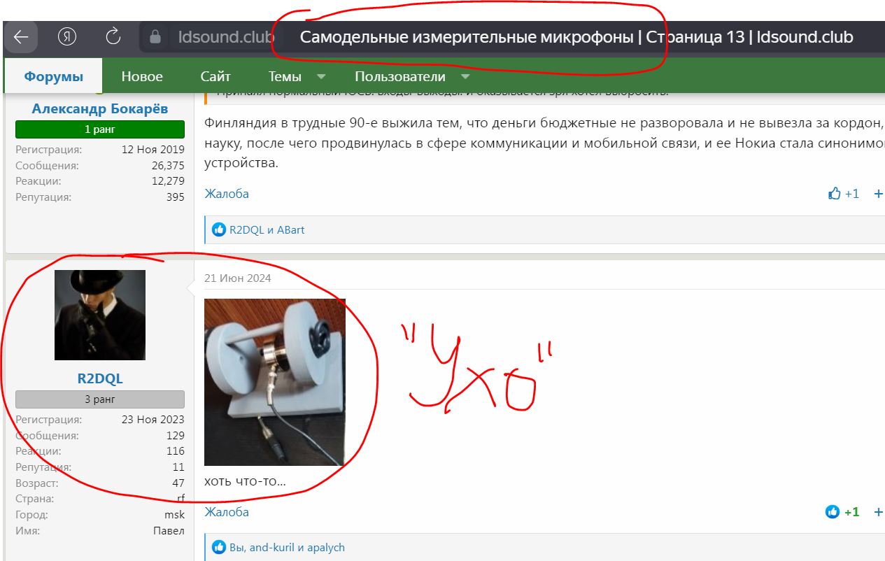

зачем плодить сущности..
все уже было: Сталкер в Москве..ему с Павлом надо состыковаться

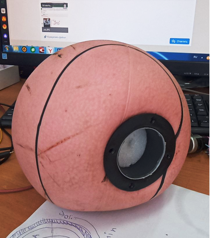

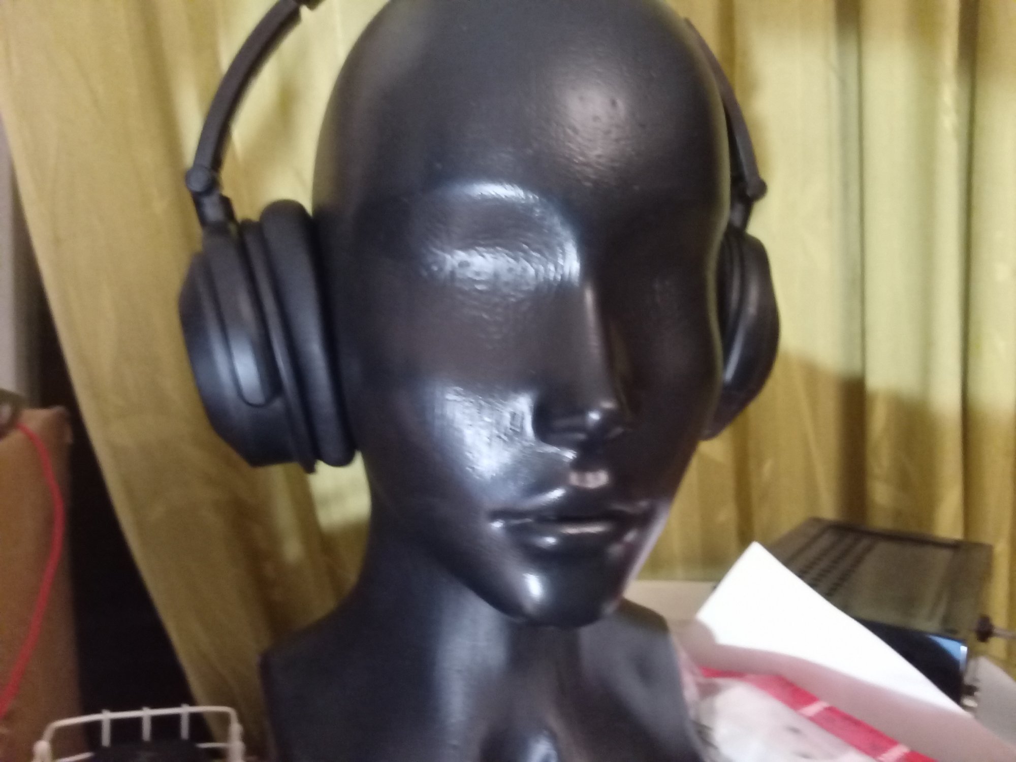

Мне для экспериментов хватило полной копии головы большей части человечества:

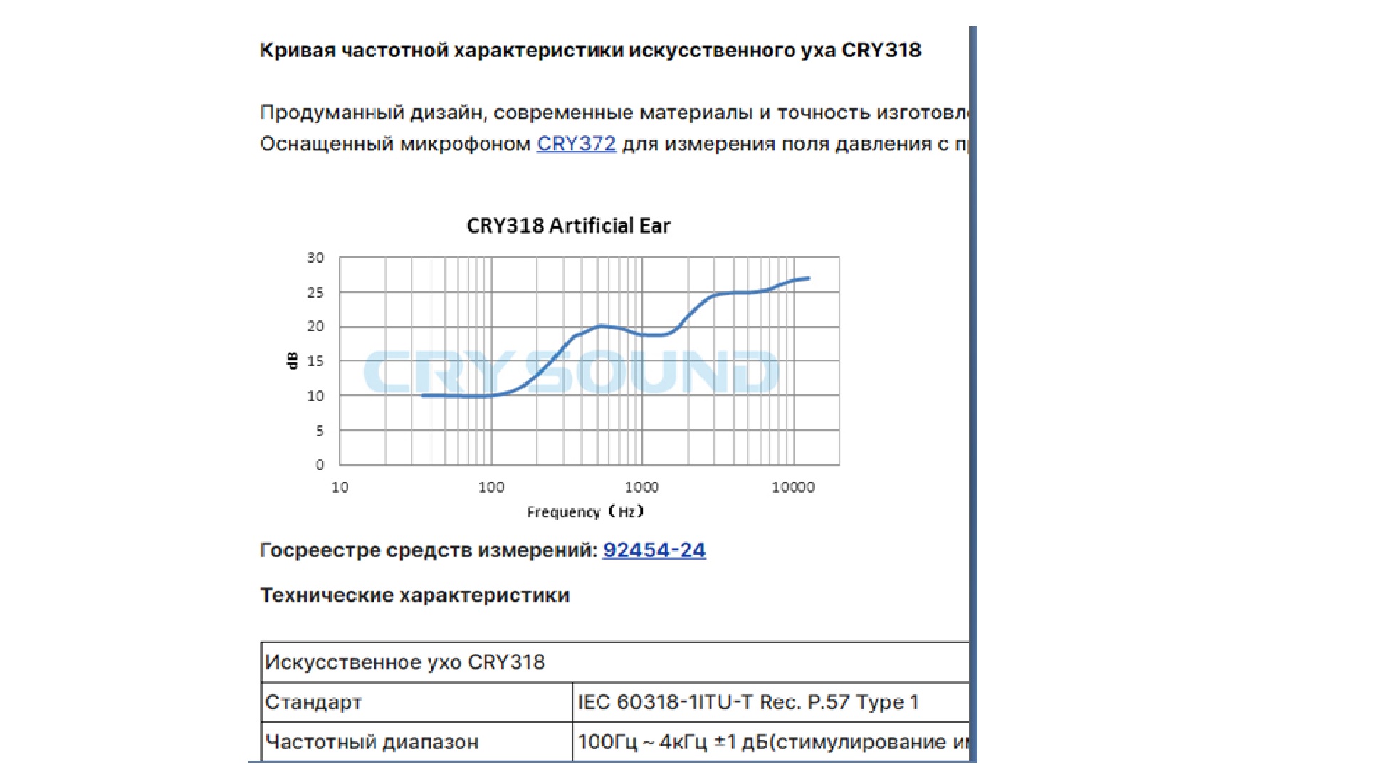

Сомневаюсь я в полезности их искусственных ушей с такими параметрами. http://asm-tm.ru/iskusstvennoe-uho-cry318.html
Кривая частотной характеристики искусственного уха CRY318
Продуманный дизайн, современные материалы и точность изготовления обеспечивают превосходную стабильность продукта.
Оснащенный микрофоном CRY372 для измерения поля давления с предварительной поляризацией, оно может полностью раскрыть свои возможности.

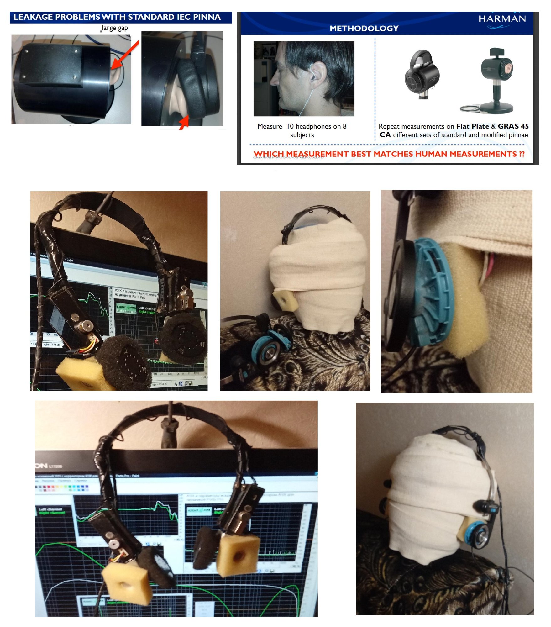

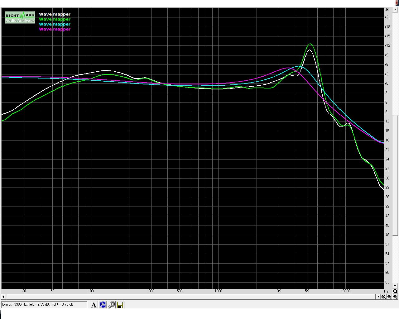

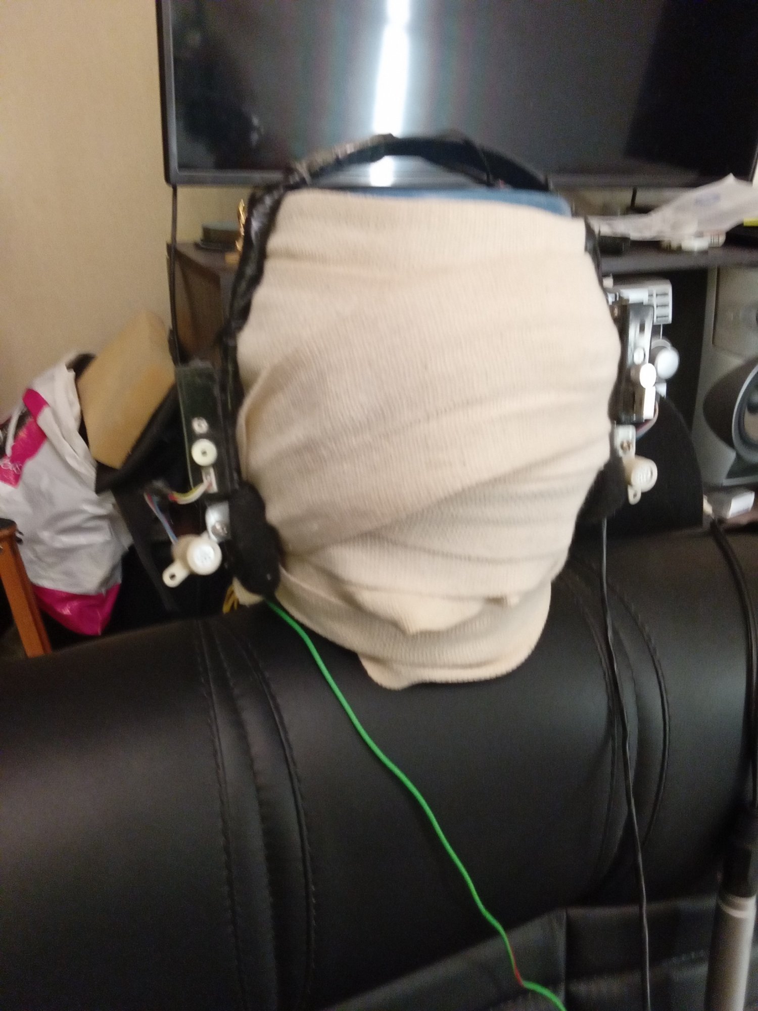

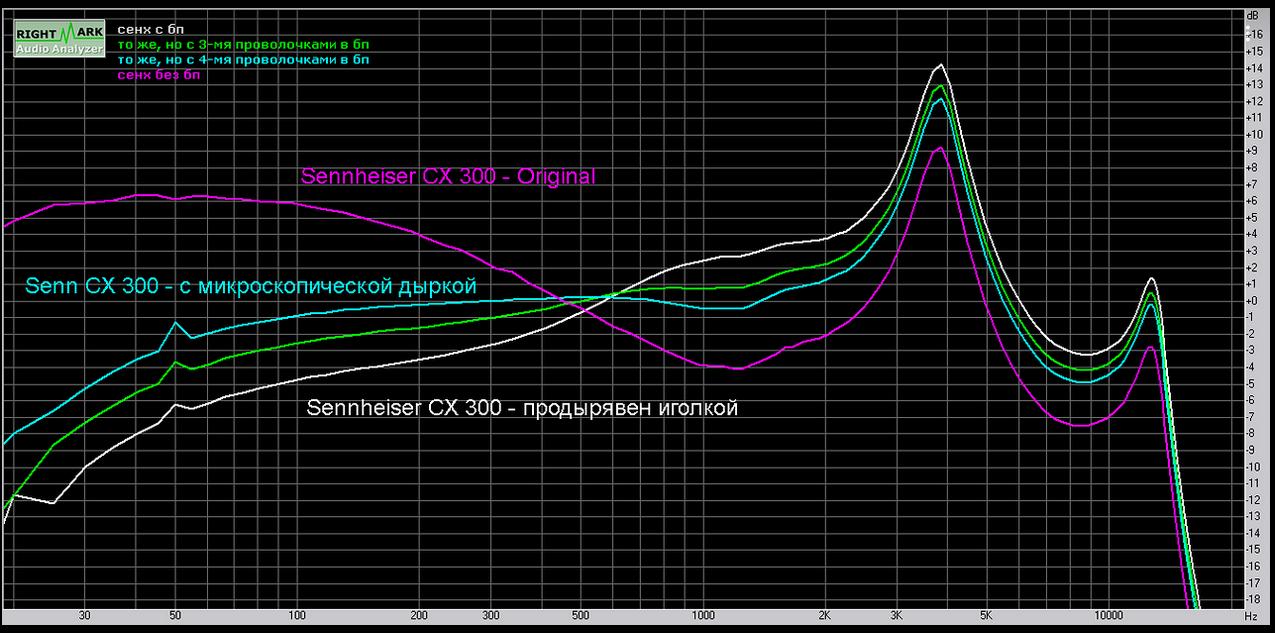

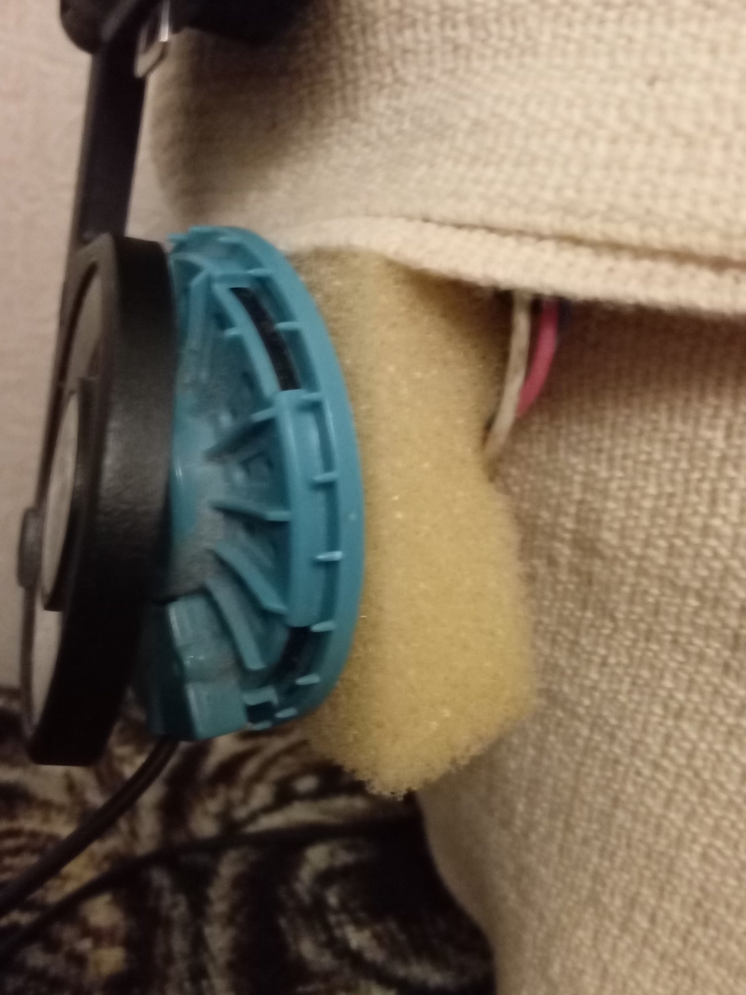

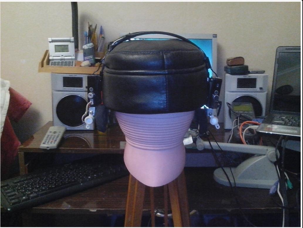

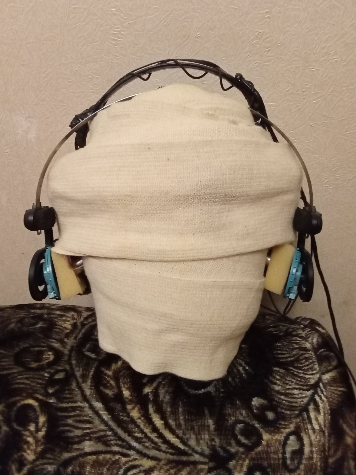

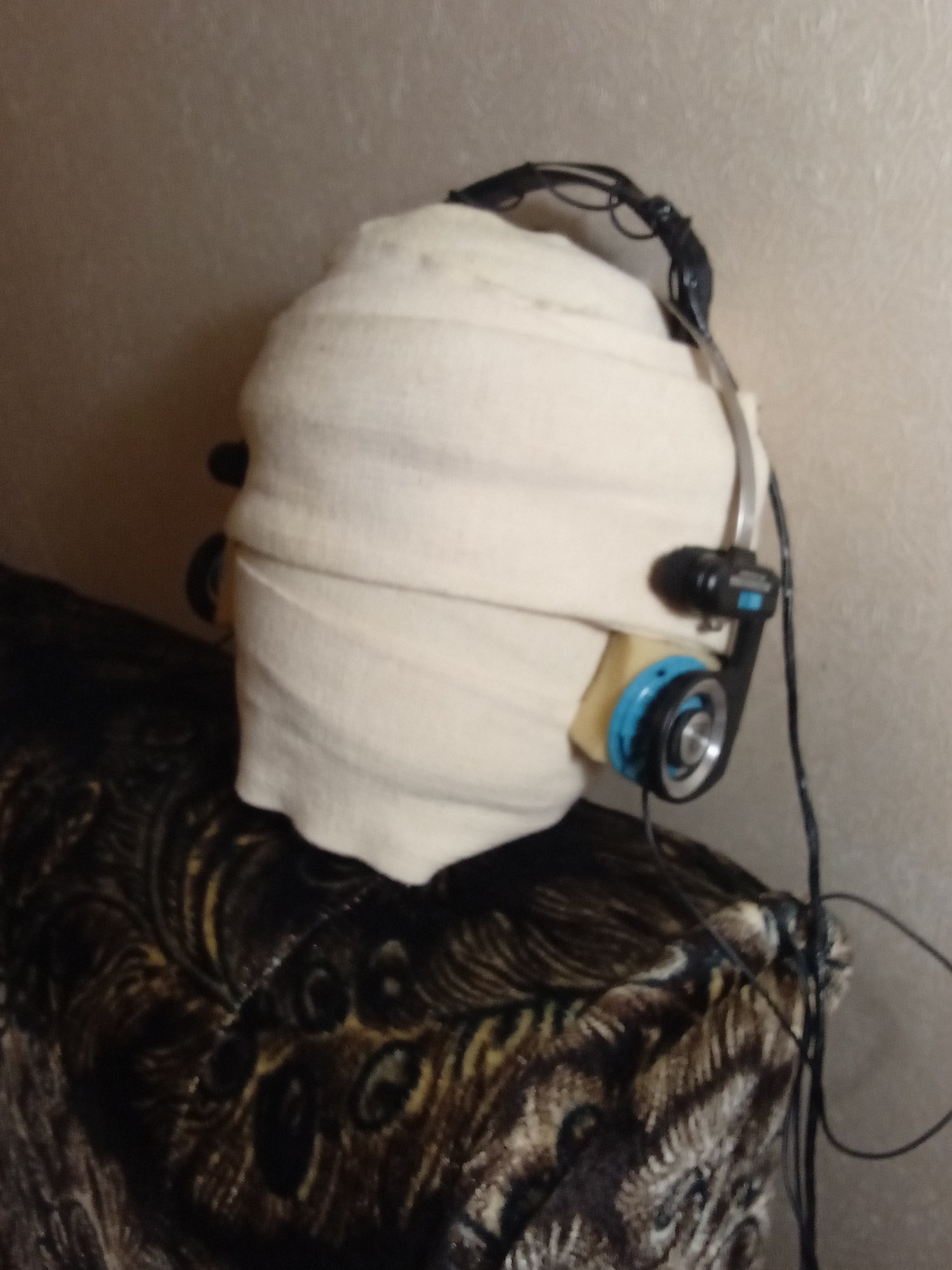

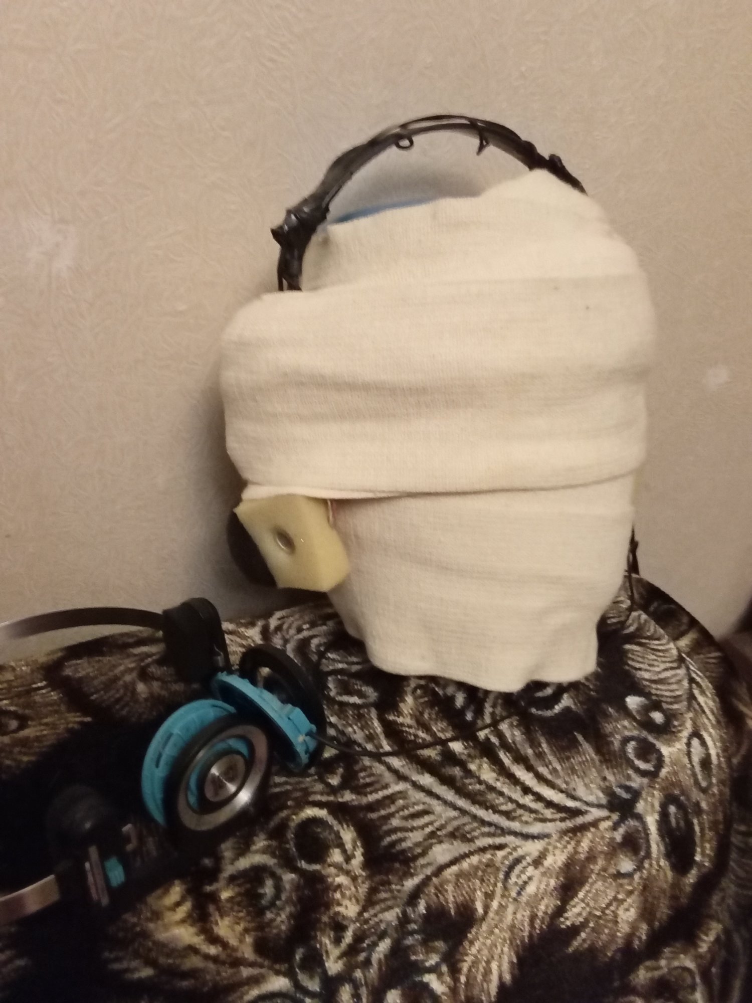

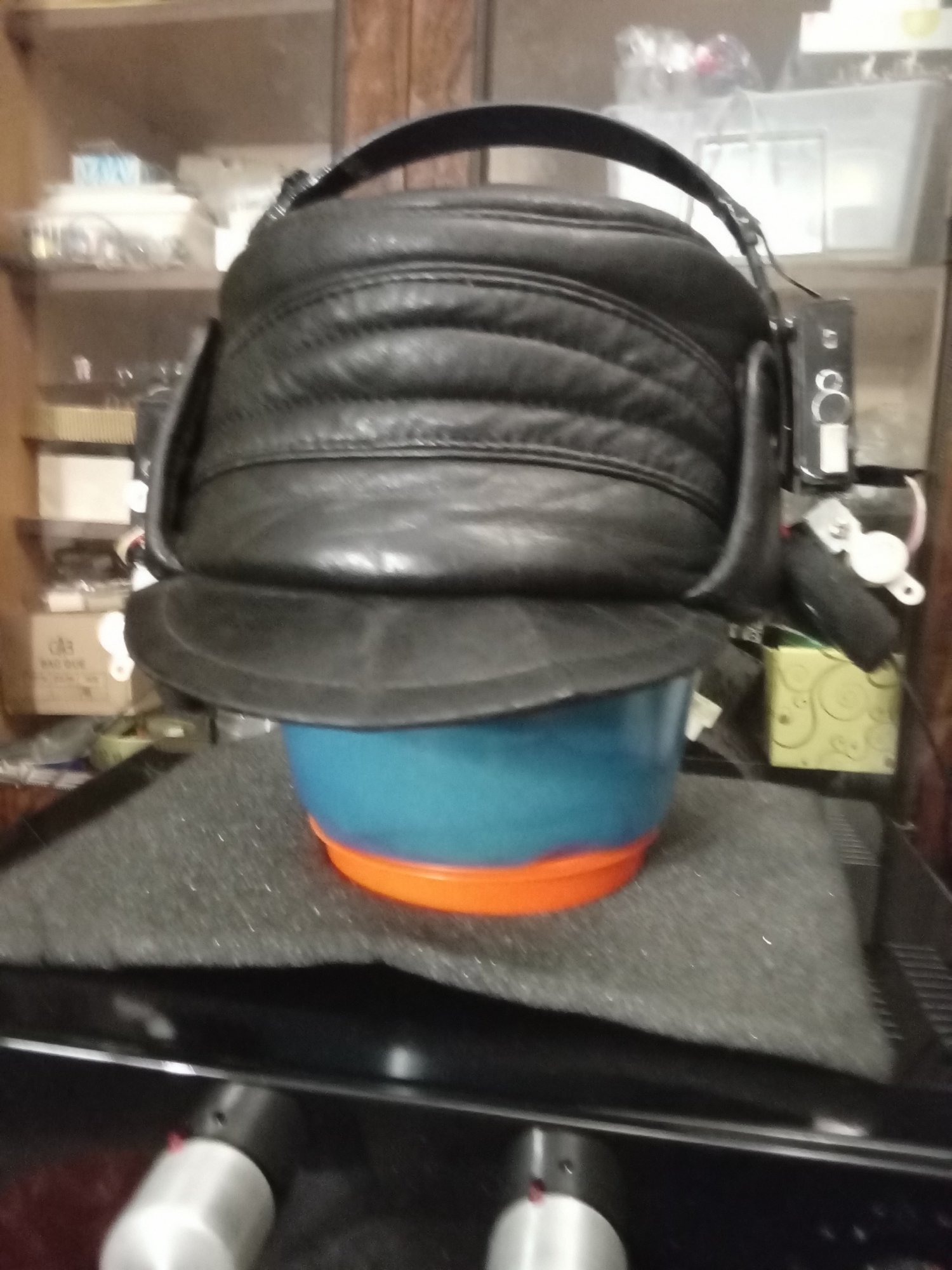

Моя первая версия микрофона головы - это съемные микрофоны, которые можно надеть на живого человека или макет головы человека и сделать бинауральную запись, чтобы понять какой звук в той или иной точке прослушивания или посмотреть потом основные параметры звуковых сигналов АЧХ,ФЧХ.

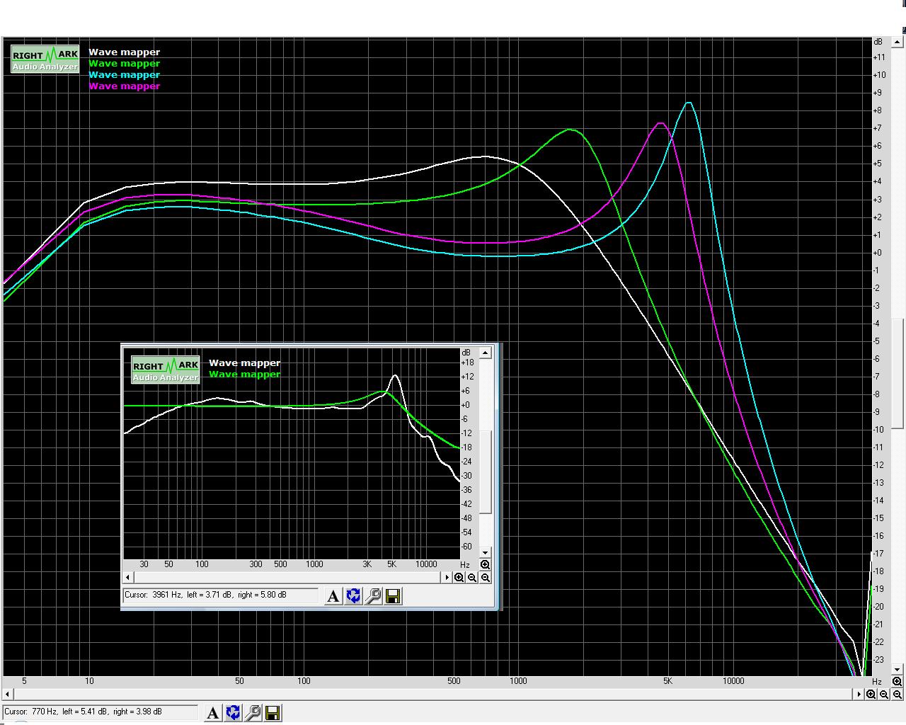

Они сделаны в виде наушников, которые можно надеть на голову живого человека или на макет головы. И в этой версии содержат три пары разных микрофонов и встроенные усилители для них. Ачх микрофонов имеют корректировочные файлы. Одна пара микрофонов может поворачиваться в пространстве на практически любой угол. С их помощью можно делать бинауральные записи или проверять АЧХ наушников на макете головы. Для надежности крепления они просто примотаны эластичным бинтом к макету головы человека как на фото в нижней его части.

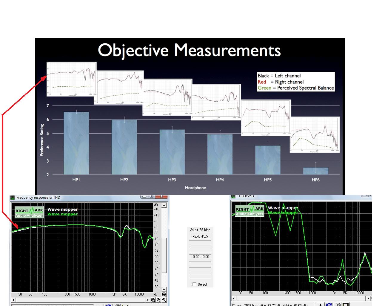

А, если человек - музыкант, то он может делать с помощью такого микрофона бинауральные записи, близкие к оригиналу, как в студии или в другом помещении. Чем интересна такая версия микрофона-головы, так это тем, что тут не надо стремиться, точно, повторить акустику внутри самого уха, поскольку у всех людей уши разные и их акустическая передаточная функция тоже разная.
Методика калибровки и настройки такого микрофона-головы под свой слух проста.
1.Садитесь в кресло в своей КП и слушаете на правильно установленных (по правилу треугольника) АС ( или на своих наушниках) те же куски записи звука, что и записи сделанные на микрофоне - головы в этой же точке, что и ваша голова, этой же музыки.
2. С помощью эквалайзера пытаетесь так подстроить АЧХ для сигнала - записи с микрофона-головы, чтобы звук в реале и с записи головы как можно точней совпадал.
3. Сохраняете эту АЧХ эквалайзера в качестве пресета.
4. В последующем, будете писать или слушать сигналы с этого микрофона-головы через этот фильтр так, как будто вы реально слушаете звук в этой точке установки микрофона-головы.
5. Для прослушивания записей на домашних АС их нельзя потом смещать и менять точку прослушивания.
6. То же самое и для наушников - этот пресет будет строго индивидуален по акустическим свойствам ваших наушников как и для АС, КП.
Например, вы пришли на концерт, надели себе на голову такой микрофон - голову и записали концерт с линейного выхода микрофона-головы.
Потом, дома вы можете сами его вторично послушать через эквалайзер и выбранный пресет или дать послушать своим родственникам или знакомым эту запись, чтобы они её прослушали либо с вашими фильтрами, либо со своими, если они сделают такую же процедуру поиска своей персональной АЧХ по описанной выше методики для воспроизведения на АС или на ваших или своих наушниках.
А чтобы можно было обмениваться такими файлами с другими людьми или покупать качественные бинауральные записи, все микрофоны-головы должны либо иметь одинаковую конструкцию с одинаковым расстоянием разноса микрофонов и их ориентацией, либо иметь единую стандартную (или измеренную их собственную АЧХ), например для моно сигнала для П и Л уха (микрофона) по сигналу белого шума. И если ваши микрофоны в микрофон-голове имеют отличия по АЧХ, то вы легко можете внести эту дополнительную коррекцию в свой фильтр (эквалайзер) для достоверного прослушивания чужих бинауральных записей на тех или иных наушниках. Или при прослушивании записей в разных точках КП, например дома или на даче, в машине и т.д.. Все эти процедуры могут быть содержаться в простой программе для ПК по калибровке вашего микрофона-головы и хранить все пресеты для разных наушников или разных акустических помещений и систем.

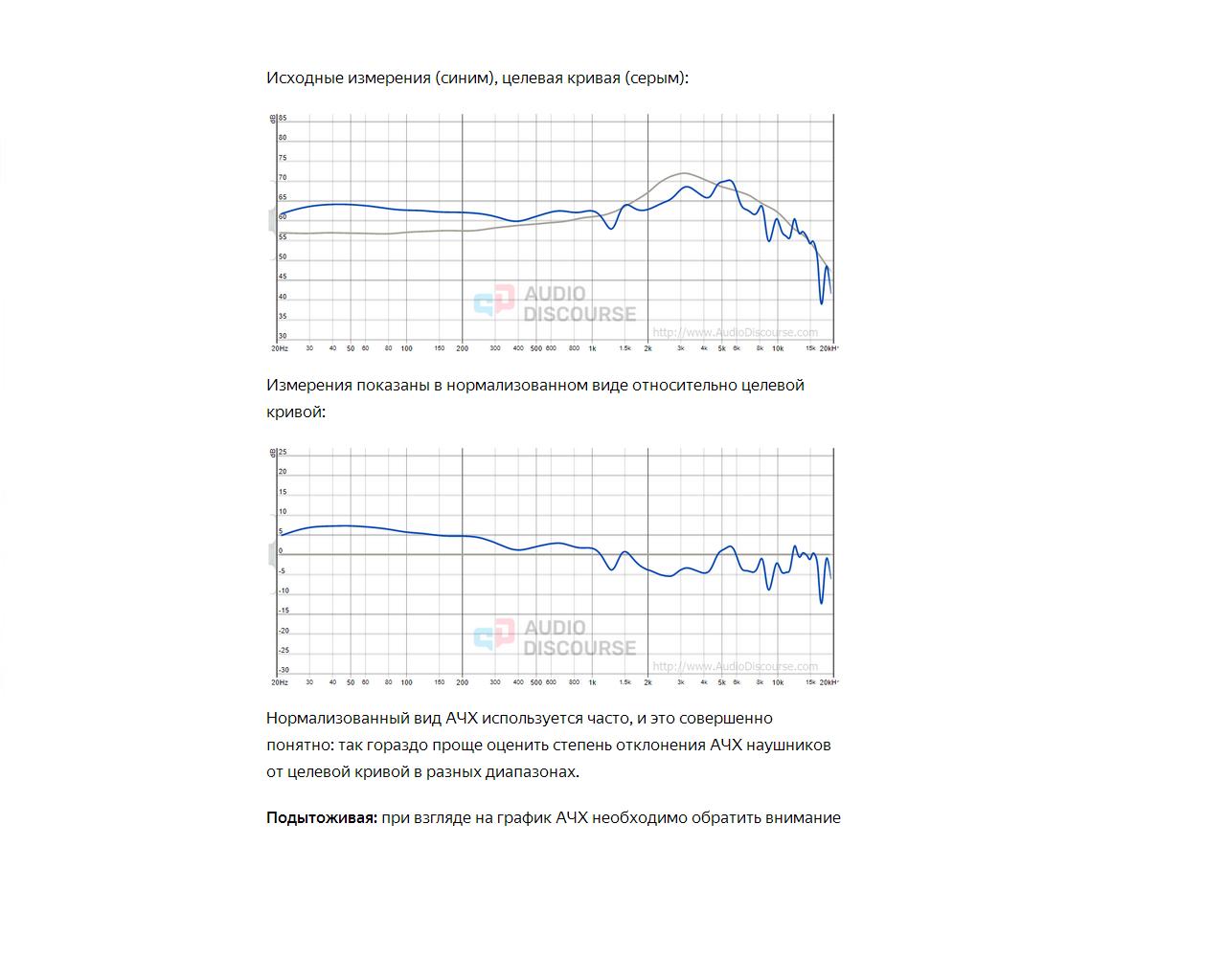

    116.4 KB · Просмотры: 49
    89.7 KB · Просмотры: 48
    163.2 KB · Просмотры: 43

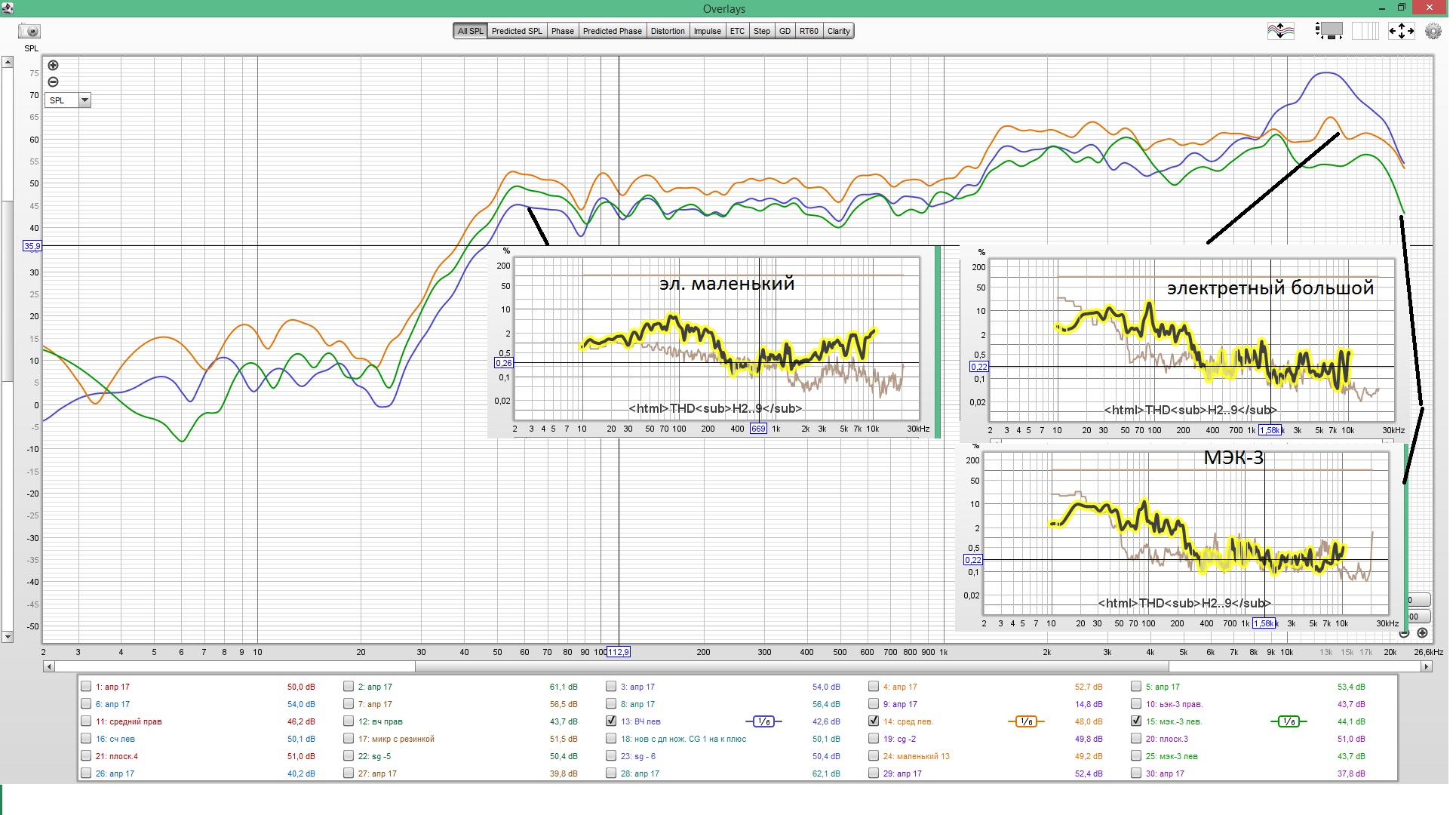

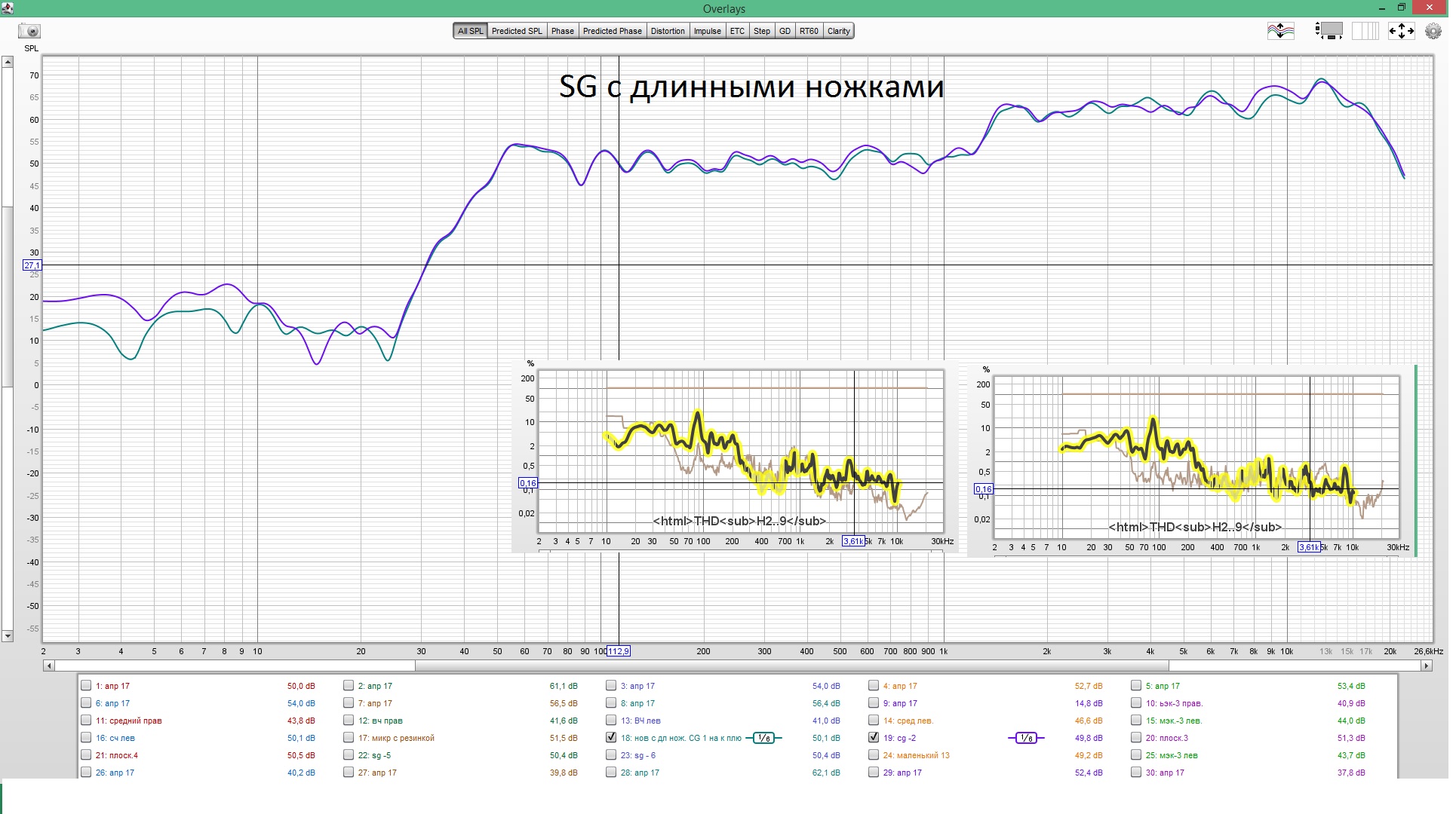

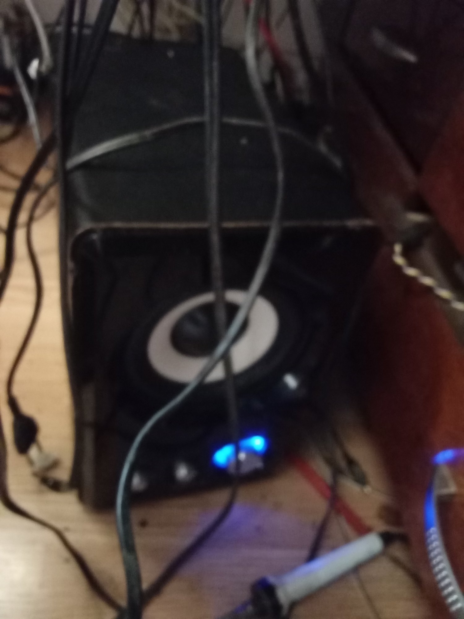

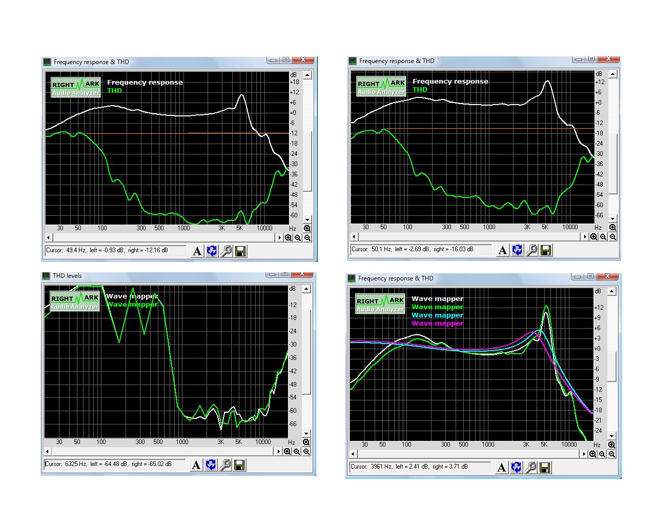

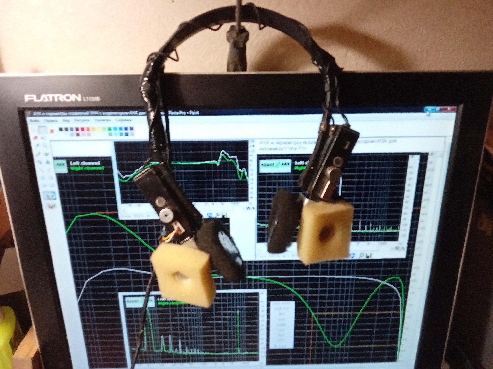

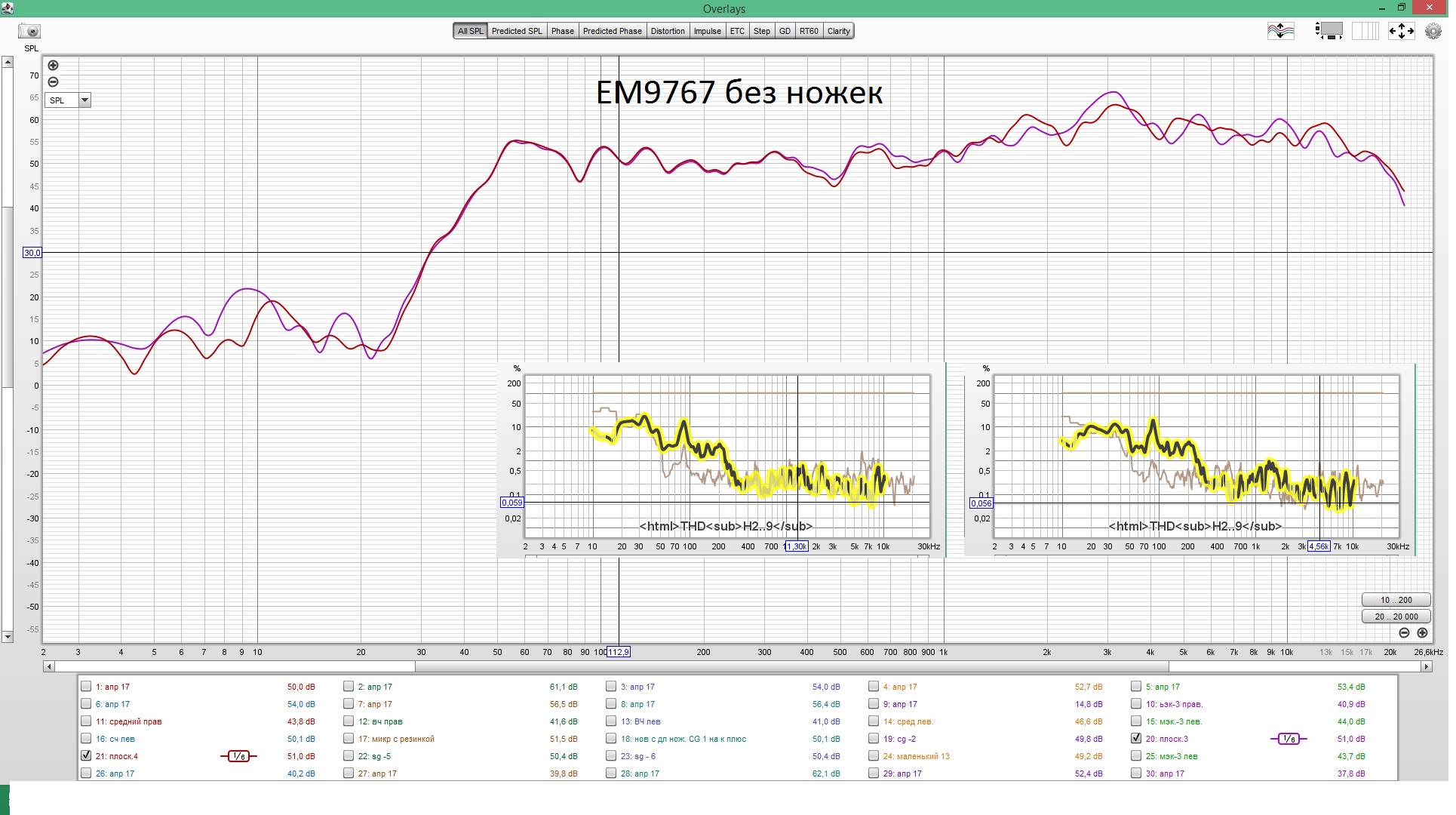

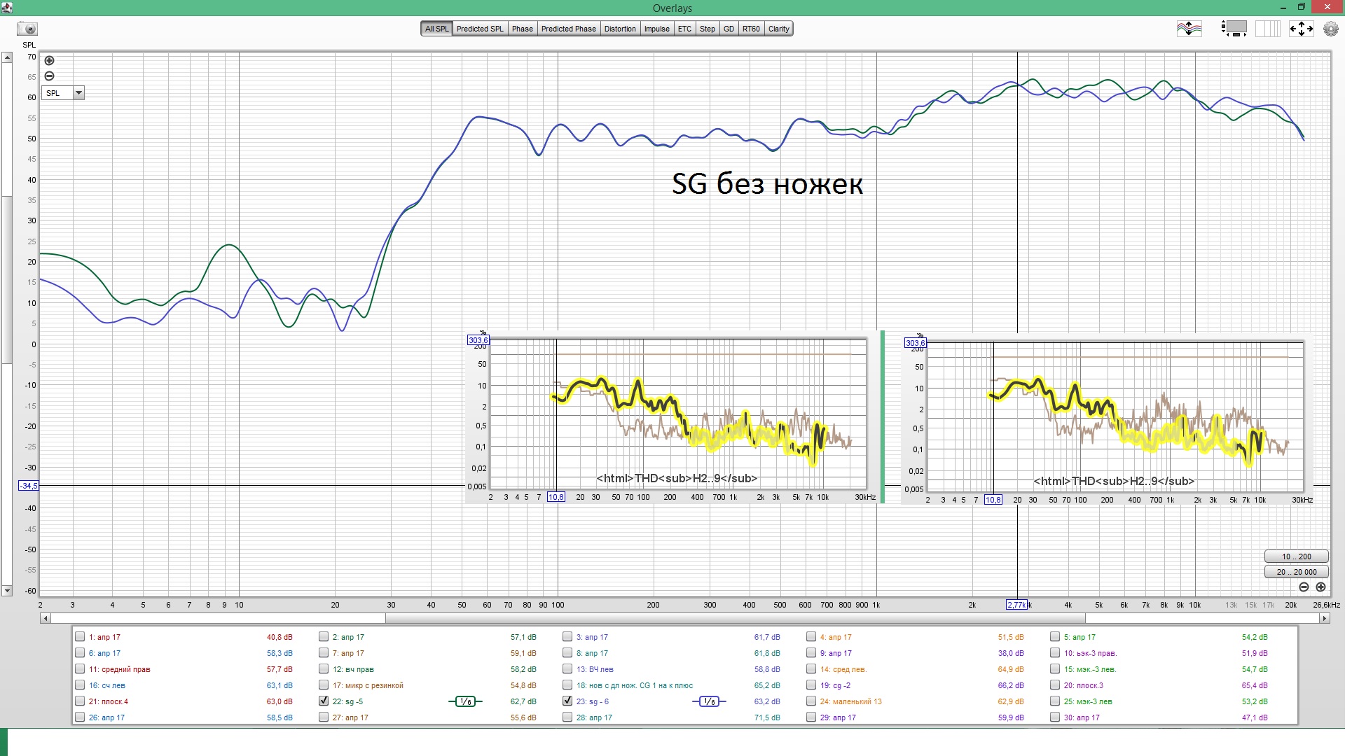

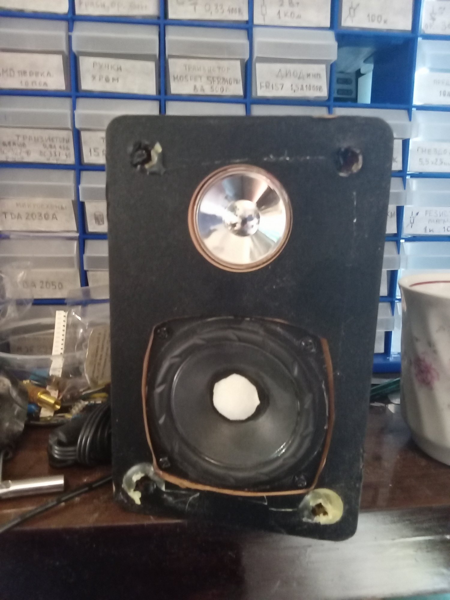

Решил посмотреть АЧХ и искажения микрофонов, которые недавно купил, а в качестве излучателя использовал АС от компьютерных колонок с небольшим сабом ( УНЧ на 2030), которые также на днях купил на кухню для озвучки телека.
АЧХ пары микрофонов SG 15Е. АЧХ Практически полностью совпадают - держал в руках, поэтому точка установки могла чуть уплыть.

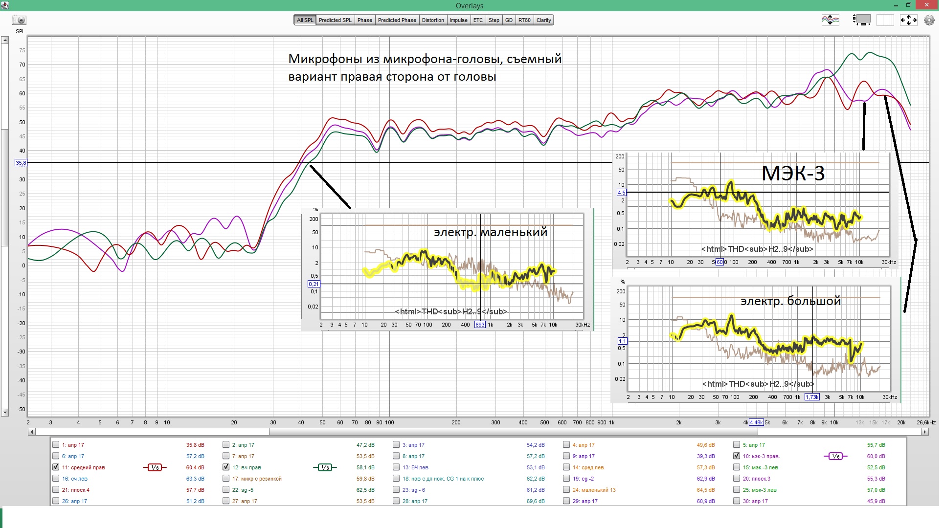

Посмотрел заодно и в каком состоянии микрофоны на съемной микрофон-голове.

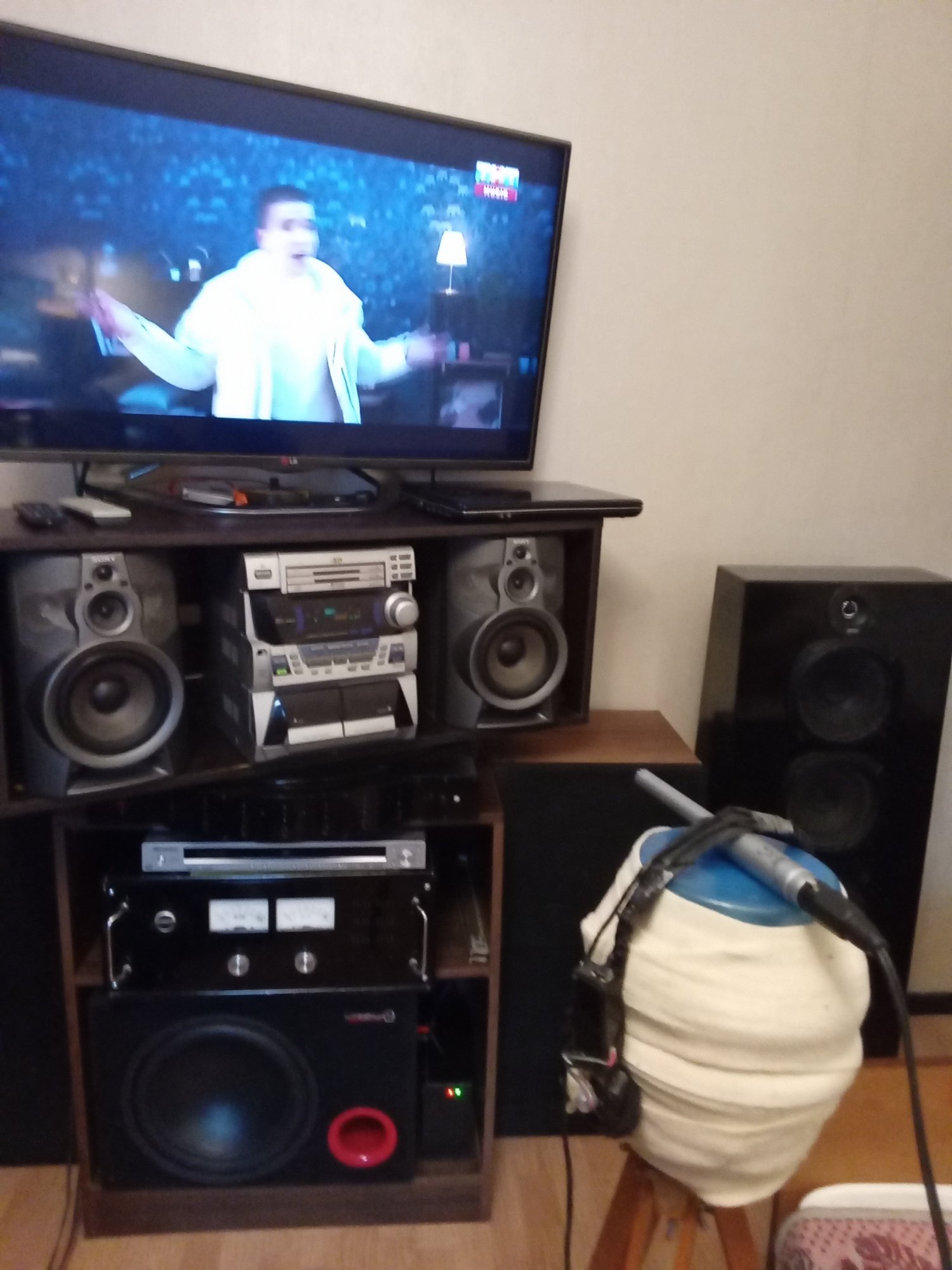

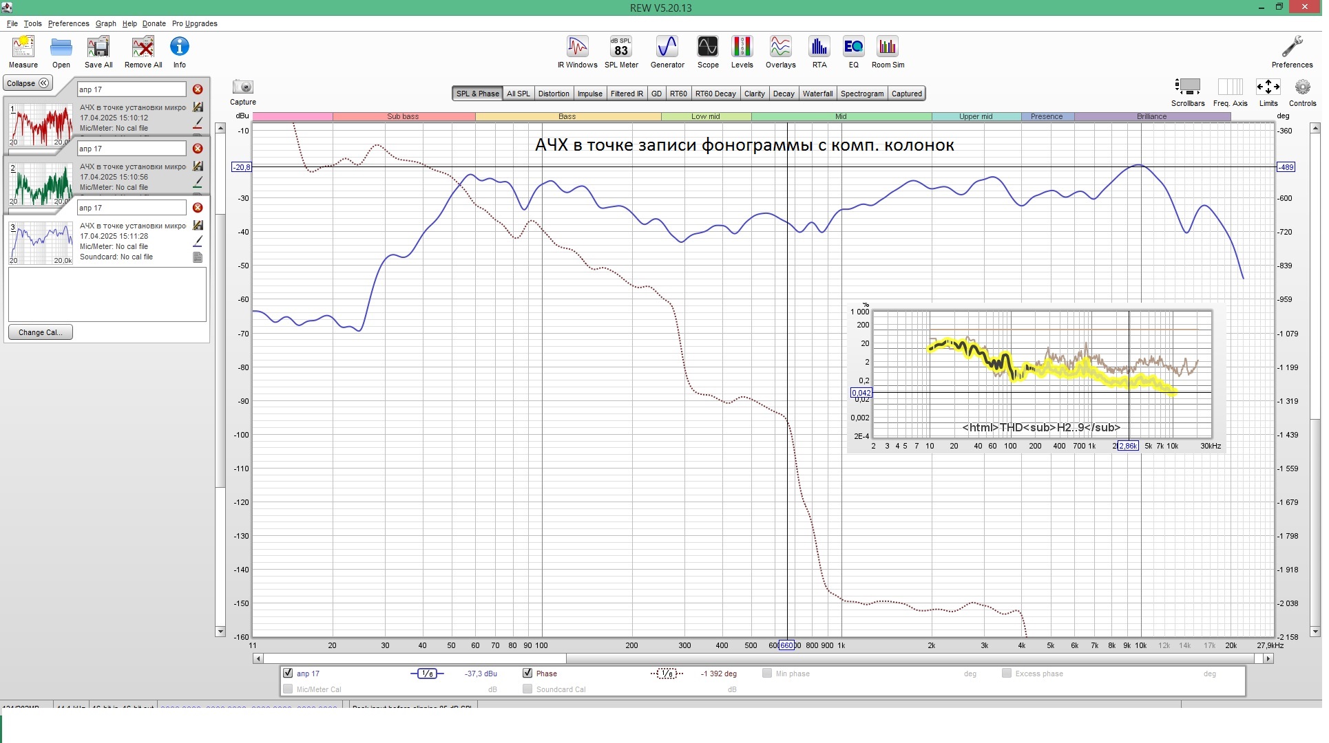

Сделал контрольную запись работы колонок в случайном месте их установки с помощью съемной микрофон-головы на макете головы , бюст которой поставил на кресло а колонки на стол в треугольнике со сторонами примерно 0,7м.
Измерение АЧХ в этой точке и повторное прослушивание записи на тех же колонках, в том же месте показали, что есть заметная неточность в АЧХ. И на втором прослушивании записи уже явно слышны неточности в АЧХ - есть бубнеж на НЧ, где-то в районе 60 Гц, провал АЧХ на 300-600 Гц и подьем на 2,3 и на ВЧ в районе 8-10 кГц. АЧХ со свипа в этой точке установки получилась такая (микрофон электретный большой).
Посмотреть вложение 132300.
Расскажите подробно, как вьі смотрели АЧХ и искажения микрофона (из єтого сообщения непонятно)
Микрофоноголова рукам покою не дает....

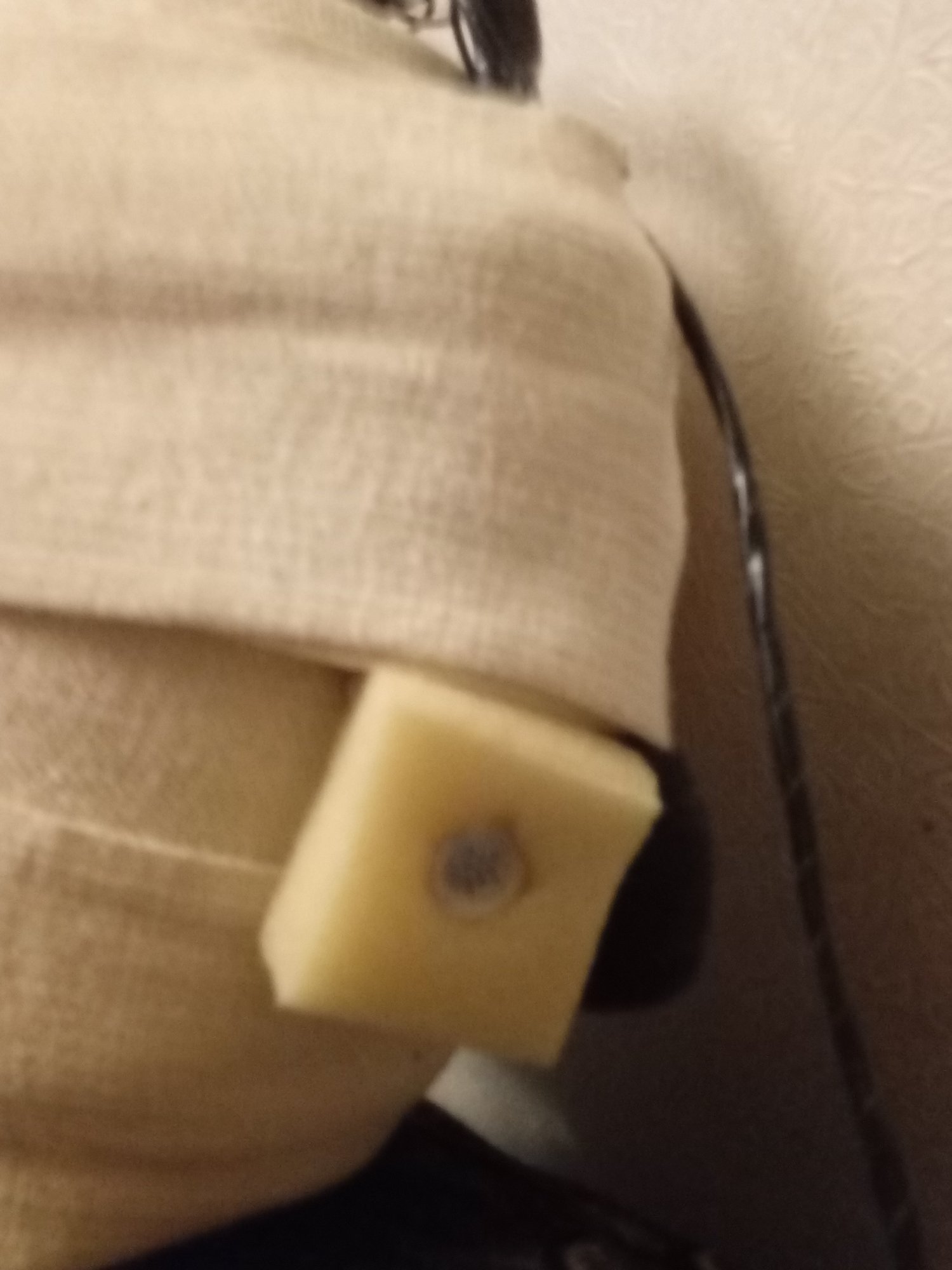

Для проверки, недавно купленных электретных микрофонов, просто разобрал один из каналов в микрофоне голове и подпаялся к переключателю и питания и сигнала с разных микрофонов на вход микрофонного усилителя. Таким образом, схема питания и предварительный усилитель был один и тот же - разные были только микрофоны ( см. графики АЧХ и искажений). Понятно, что для проверки реальной АЧХ и реальных искажений микрофонов нужен эталонный излучатель, допустим хороший, студийный монитор и точно измеренными параметрами по АЧЗ и искажениям. Если такого нет ( как в моем случае), то можно использовать любую небольшую АС и желательно тоже иметь графики её АЧХ и искажений. Если таких графиков нет, то трудно понять истинную АЧХ новых микрофонов и их искажений. Тогда можно использовать измерительный микрофон с известными АЧХ, например ЕСМ8000. Если он калиброванный, то АЧХ других, измеряемых микрофонов отличаются на разность в АЧХ между измерительным микрофоном и и проверяемым микрофоном. Поправочные файлы на ECM 8000 обычно имеют небольной горб в районе 10-15 кГц примерно на 2-5 дБ. Но может и повезти - может быть почти идеально ровная АЧХ. При измерениях любой АС в ближнем поле желательно устанавливать микрофоны в одну и ту же точку пространства перед АС с помощью прочного, надежного штатива. При небольшом расстоянии до динамика АС ( 0,3-0,5м) КП практически не меняет АЧХ АС. Поэтому можно достаточно точно измерить АЧХ проверяемого микрофона. Погрешность в измерениях АЧХ микрофонов может быть порядка +-1,5-2 дБ дБ на ВЧ. Этого вполне достаточно для измерений АЧХ в домашних условиях, чтобы выбрать наилучшую пару микрофонов.
В REW, выбрав соответствующую кнопку в верхнем ряду функций, можно также посмотреть и нелинейные искажения АС и микрофона. Тот микрофон, у которого искажения АС оказались ниже, чем у остальных микрофонов имеет меньшие собственные искажения. Аналогично и с шумами. Общие шумы в измерениях АС складываются из суммы собственных шумов в УНЧ, АС, КП и собственных шумов микрофона.
Чем ниже будет в замерах шумовая полка у микрофона, тем лучше. Этот показатель взаимосвязан с порогом измерения нелинейных искажений. И как правило, чем ниже шумовая полка, тем могут быть и ниже измеренные искажения. Но это так не всегда. Как ни странно мне попадались микрофоны с достаточно высокими шумами, но при этом с низкими искажениями. Это скорей всего связано с возможностями программы REW измерять нелинейные искажения на уровне или даже ниже уровня шумов (примерно до -20 дБ).
Для более точного измерения нелинейных искажений желательно увеличивать уровень звукового давления на микрофон. Поэтому его желательно располагать как можно ближе к АС. В ближнем поле звуковое давление возрастает обратно пропорционально квадрату расстояния до АС. В среднем и дальнем поле в КП эта зависимость меняется - примерно на линейную зависимость.
