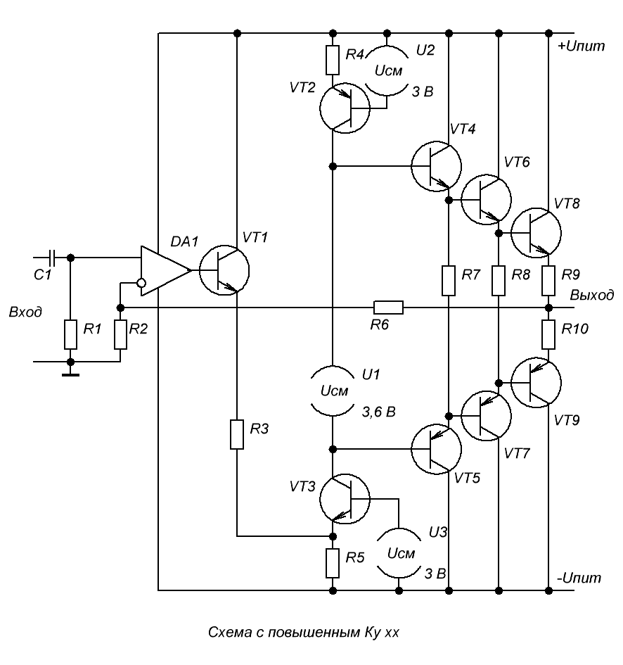

В вот если использовать всего один дополнительный транзистор Т1 с резистором в эмиттере, в схему можно включить высокое усиление ранее не использованного так генератора тока Т3.
Т1 и Т4 представляют собой асимметричный дифкаскад. Дифкаскады хорошо работают с нагрузкой на токовое зеркало Т2Т3. Такая конфигурация на 6 дБ лучше по петлевому усилению и линейности.
Также, можно использовать и верхний генератор тока - с выигрышем в усилении и линейности против первой, модифицированной так, схемы.

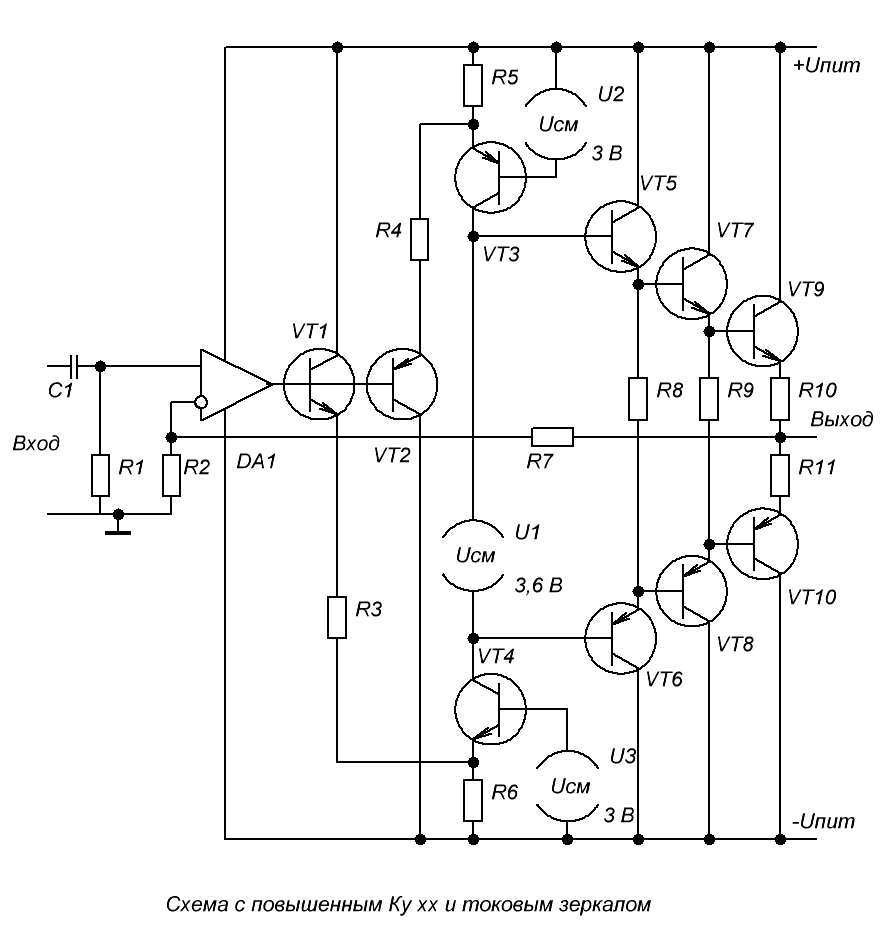

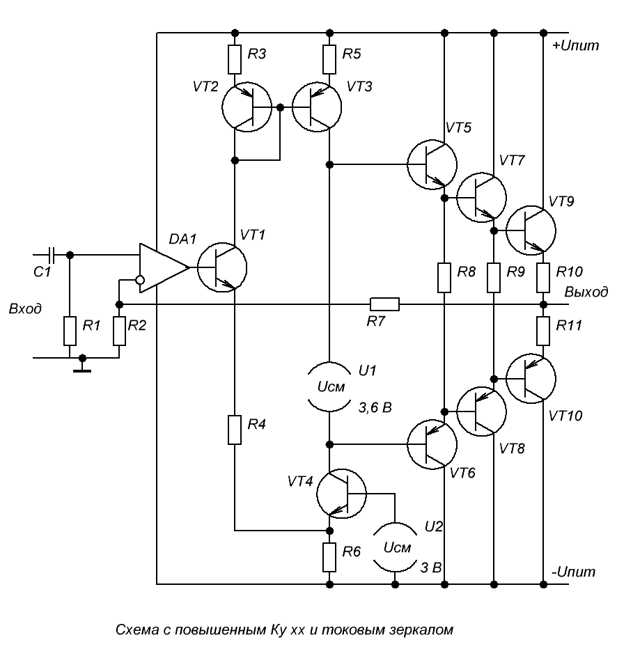

Идея оформилась так:

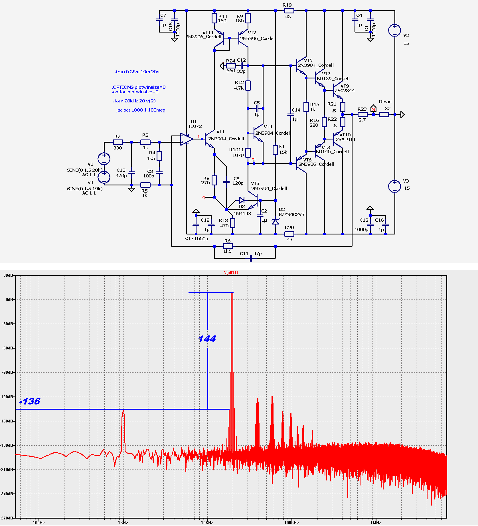

Схема:

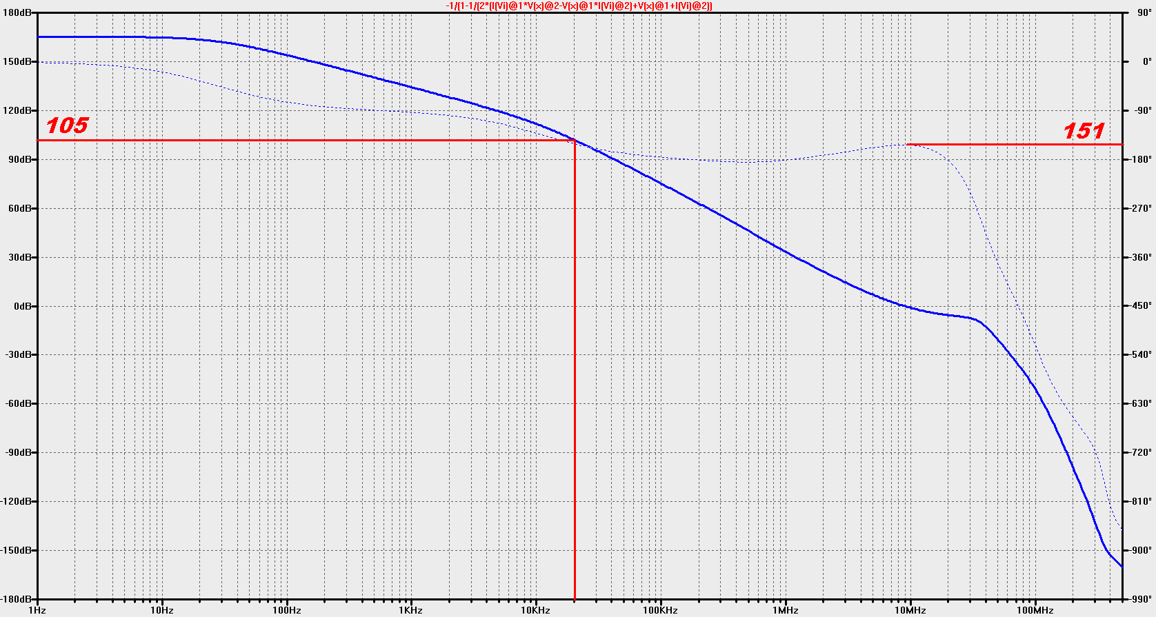

ОУ усиливает сигнал. Т1 и R8 преобразуют егт выходной сигнал в ток. Этот ток вычитается из тока Т3, а разность превращается в напряжение на сопротивлении генератора тока Т2 и входном ВК Т5-Т10.
Что это нам даёт практически?

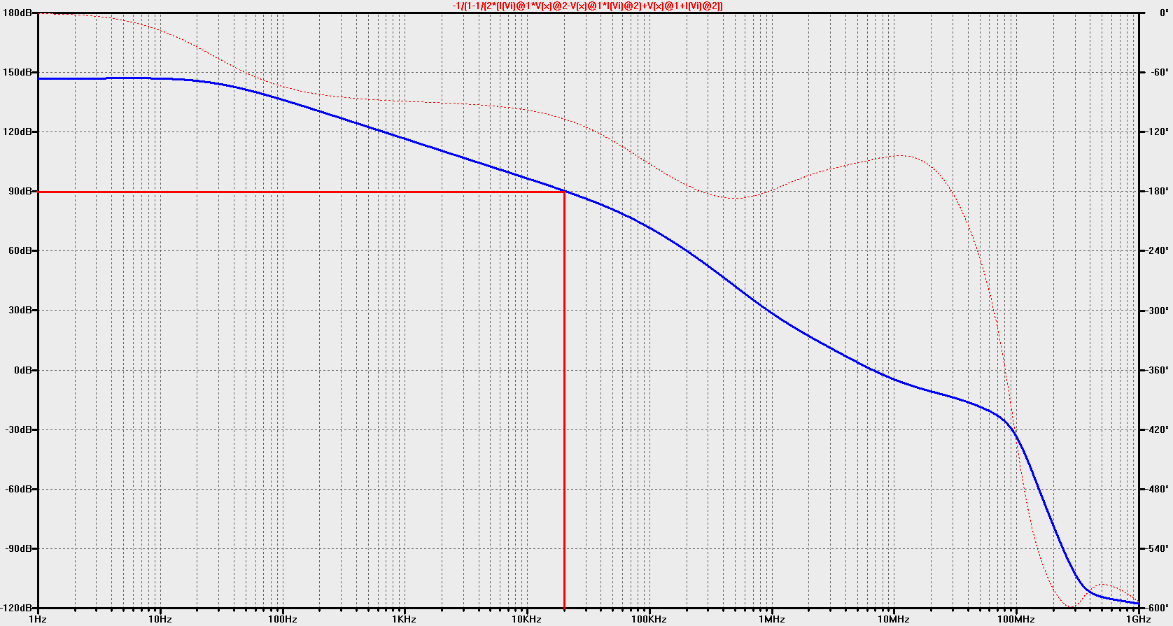

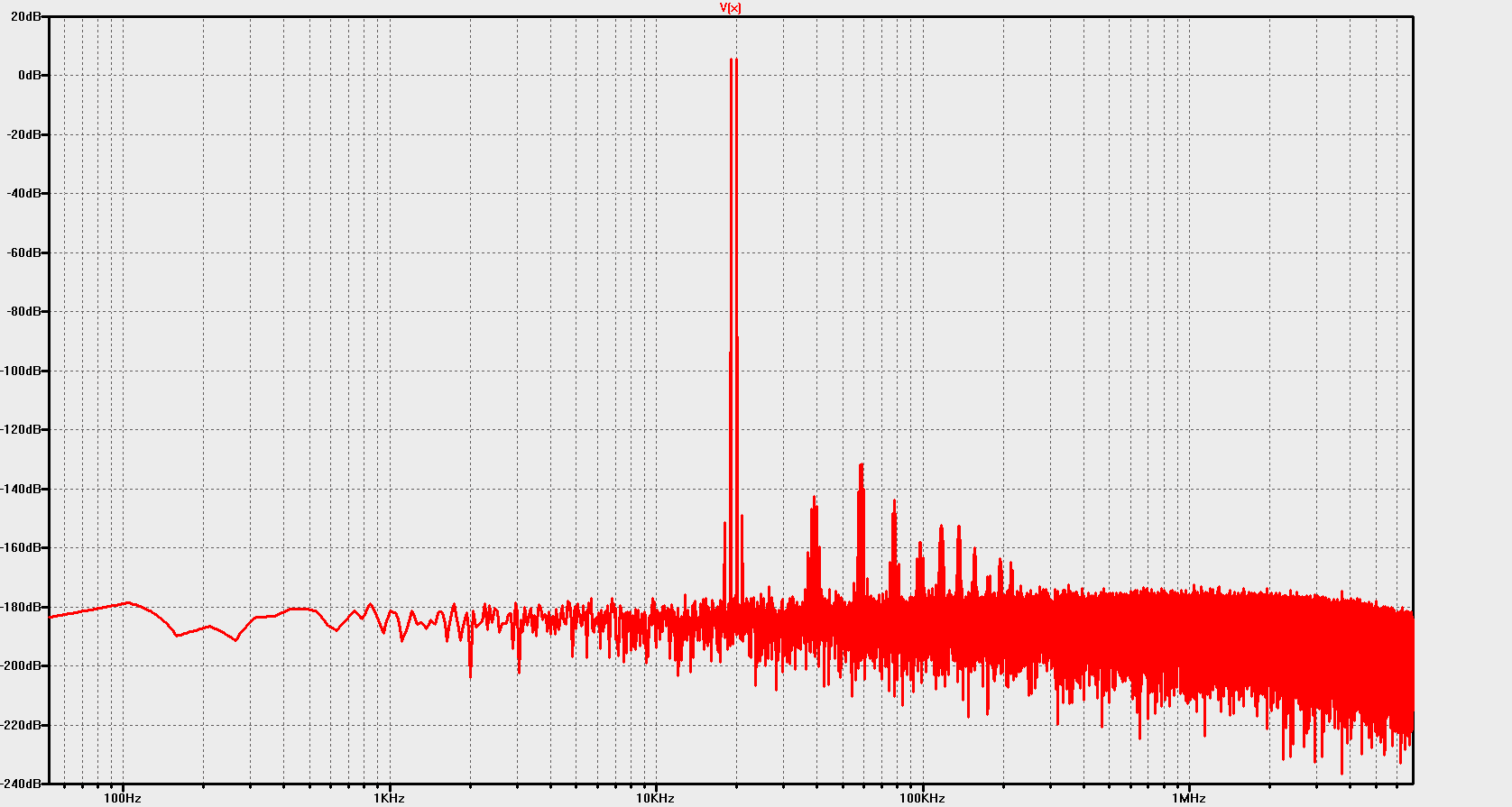

Вместо 50 дБ глубины ООС@20k мы имеем 80...90 дБ на той же частоте. На столько же упали искажения:
Где-то на уровне -140 дБ, практически - порядка -110...-120 дБ.
С токовым зеркалом - и все 105 дБ.

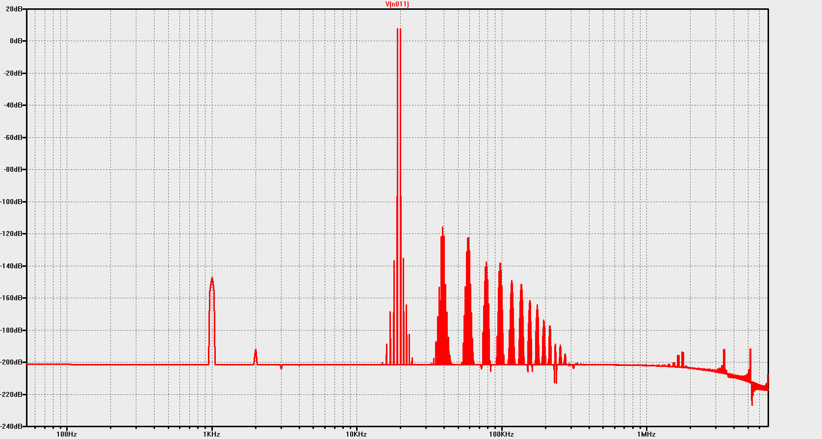

Искажения и вовсе приуныли: составляющей 1к вообще нет.

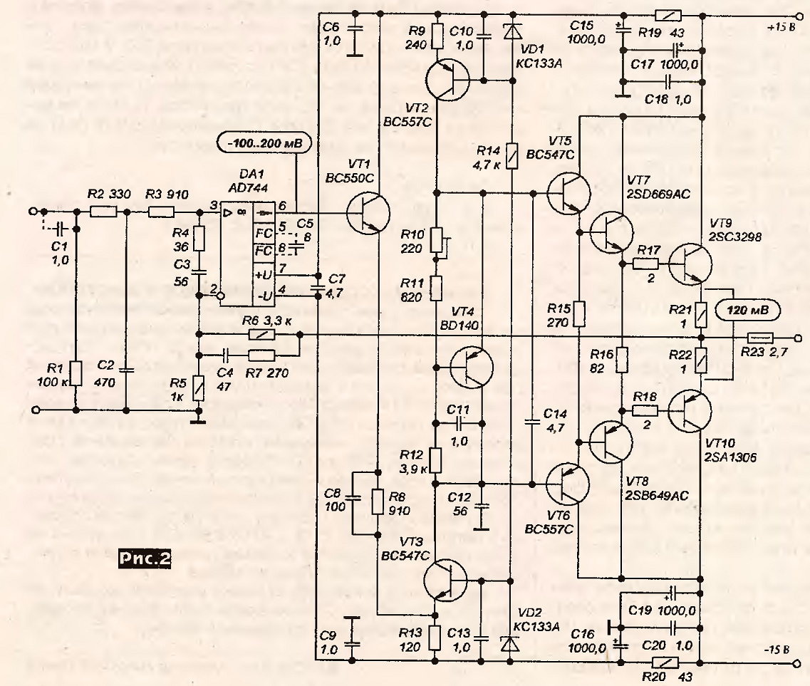

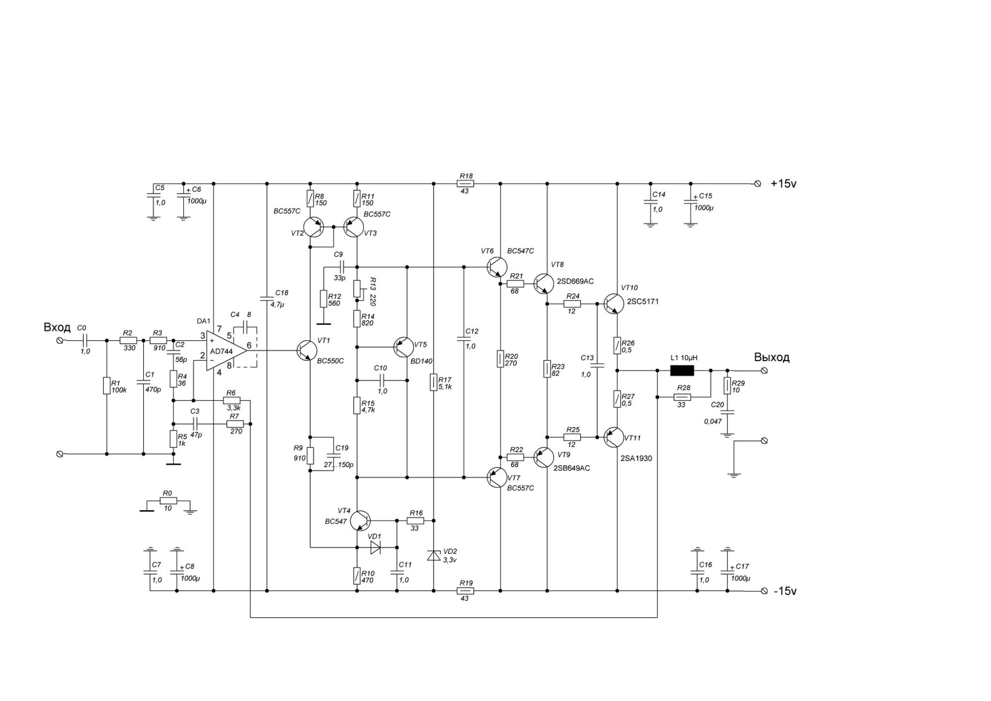

Вот такой вариант собирали, прислали схему.

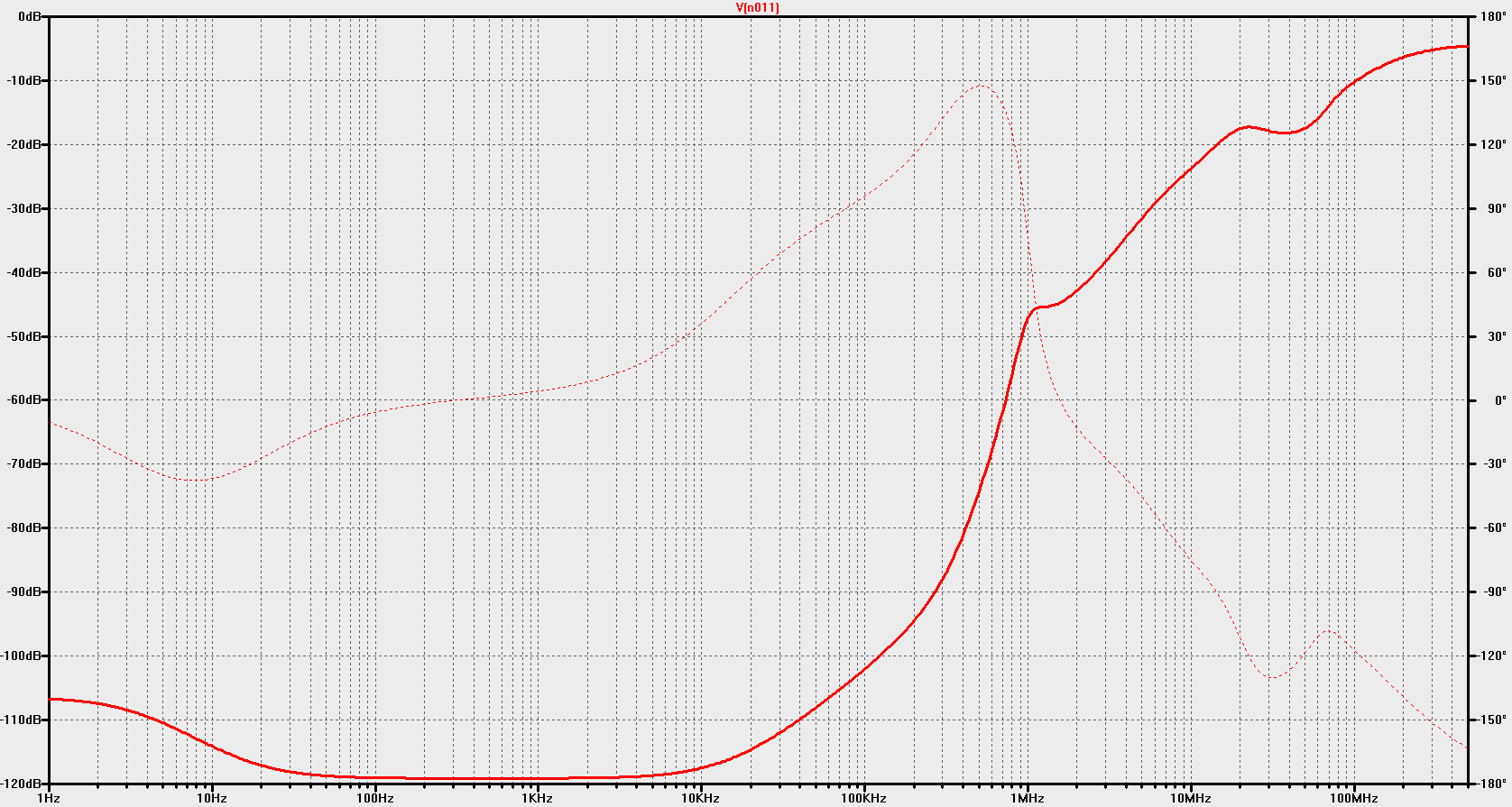

Проникновение помех с питалова:
По отрицательной шине.

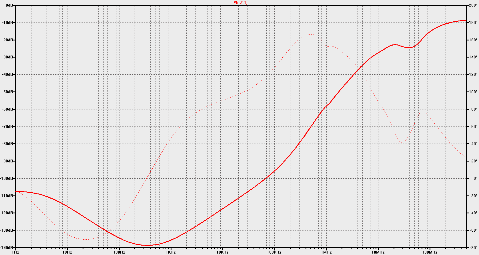

По положительной шине.

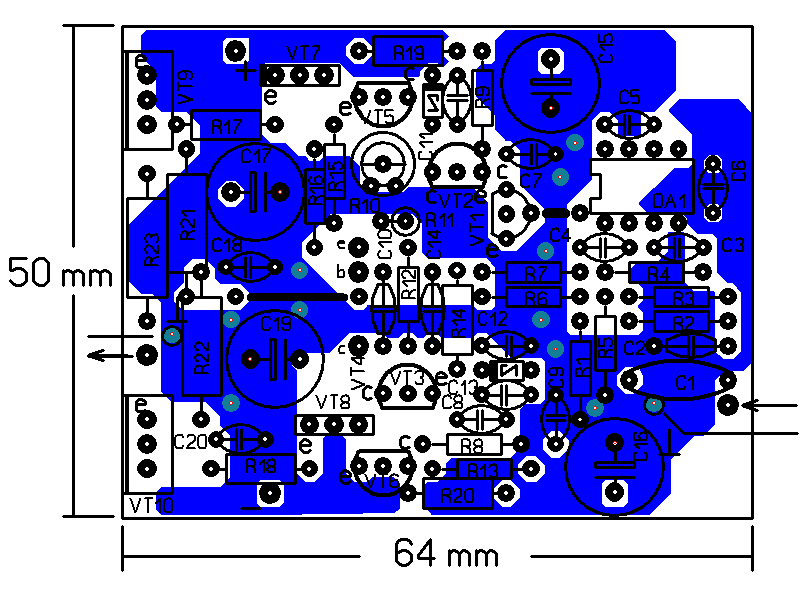

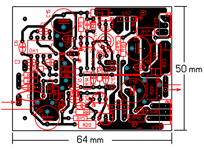

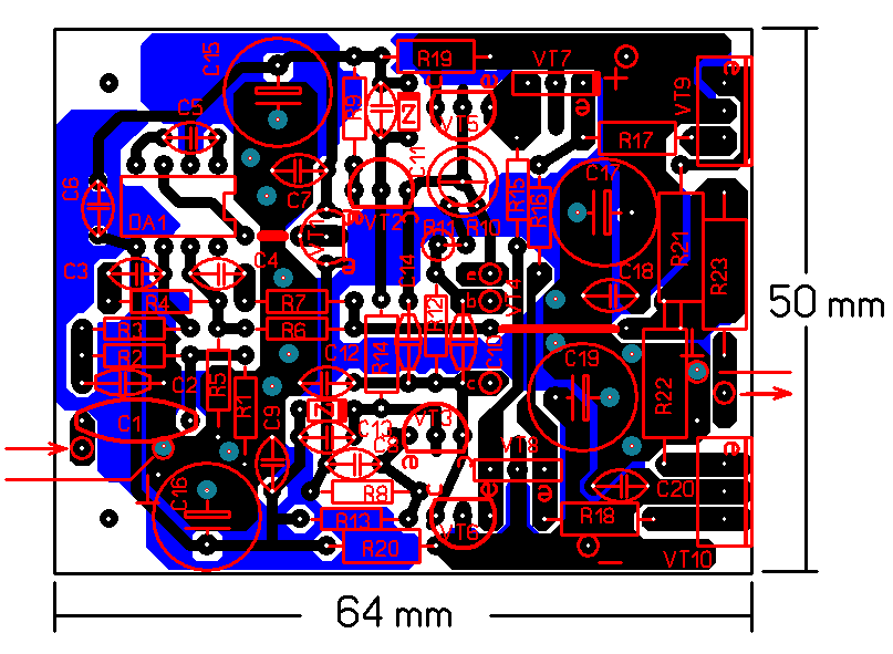

Телефонник должен был вписаться в низкопрофильный корпус предусилителя:

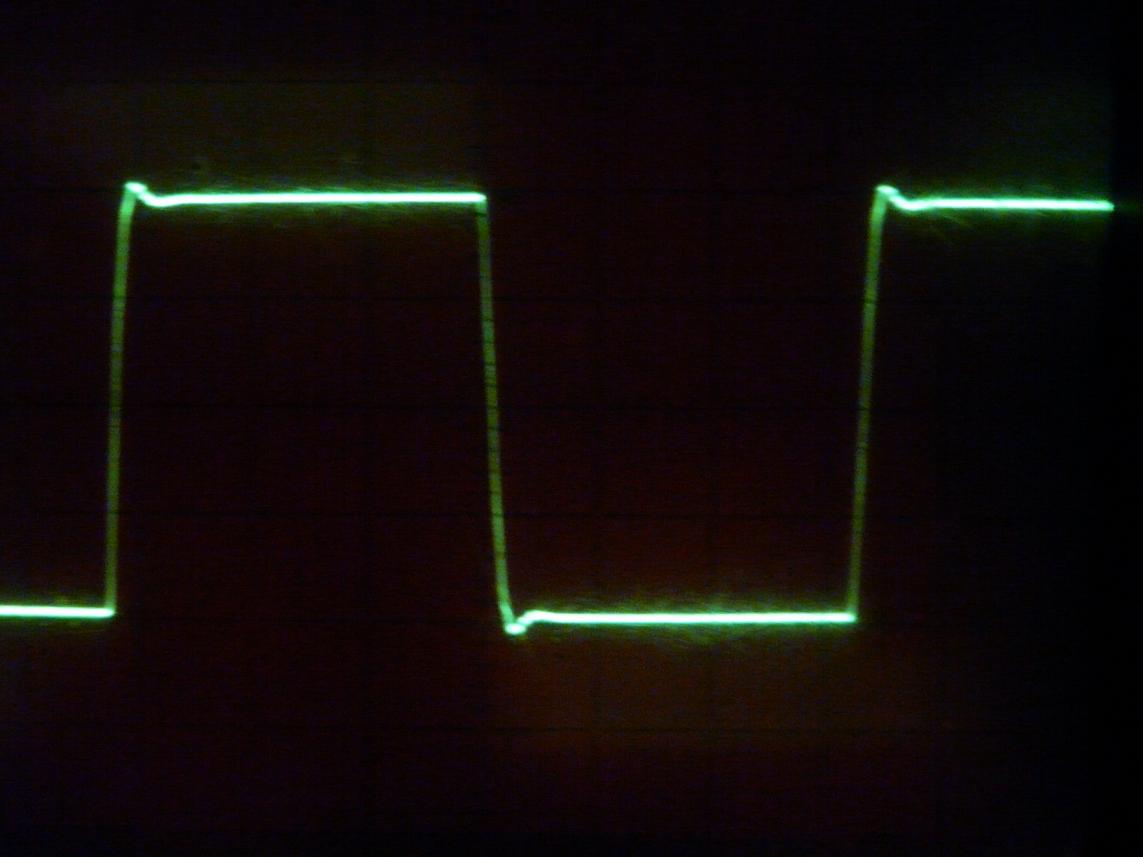

Практика показала, что ушник можно делать на любых доступных ОУ, от ТЛ051, ТЛ071 и до 544УД2 или 5534, а также разнообразных транзисторах. Например, в 3к ВК можно заменить мощный транзистор с Рк=1 Вт на 4 КТ3102/3107 или подобных импортных - с увеличением эмиттерных резисторов до 3...3,3 Ома каждому. В каждой новой схеме надо будет подобрать коррекцию, или самостоятельно - это несложно, для первых вариантов я делал это без симулятора, или или запросить у меня.

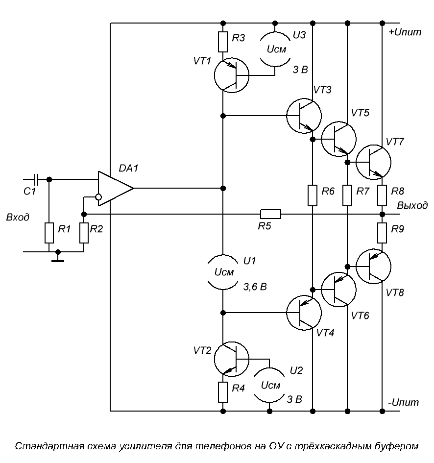

Зачем тройка в выходном каскаде (кроме работы на нагрузку 4 ома или меньше?)
ДДТ
19 Май 2025
475
435
33
7
По сути, 32 Ома - это нагрузка, почти равная 4 Ома: разница - всего 8 раз. А один каскад ВК вносит усиления по току 100 раз. Если его снять, нагрузка на УН возрастёт в 10 раз, и это всегда выражается в повышении искажений.
То есть: если нужен не заданный уровень искажений, а полное их исчезновение под шумами, затраты на два транзистора - непринципиальны.
Ушник проверяли на работу с АС и он даже выдержал, но, по причине довольно высокоомных эмиттерных резисторов ВК - 0,5...1 Ом он для этого не предназначен, низкоомная нагрузка приведёт к росту искажений. УМ на его базе нужно разрабатывать отдельно.
