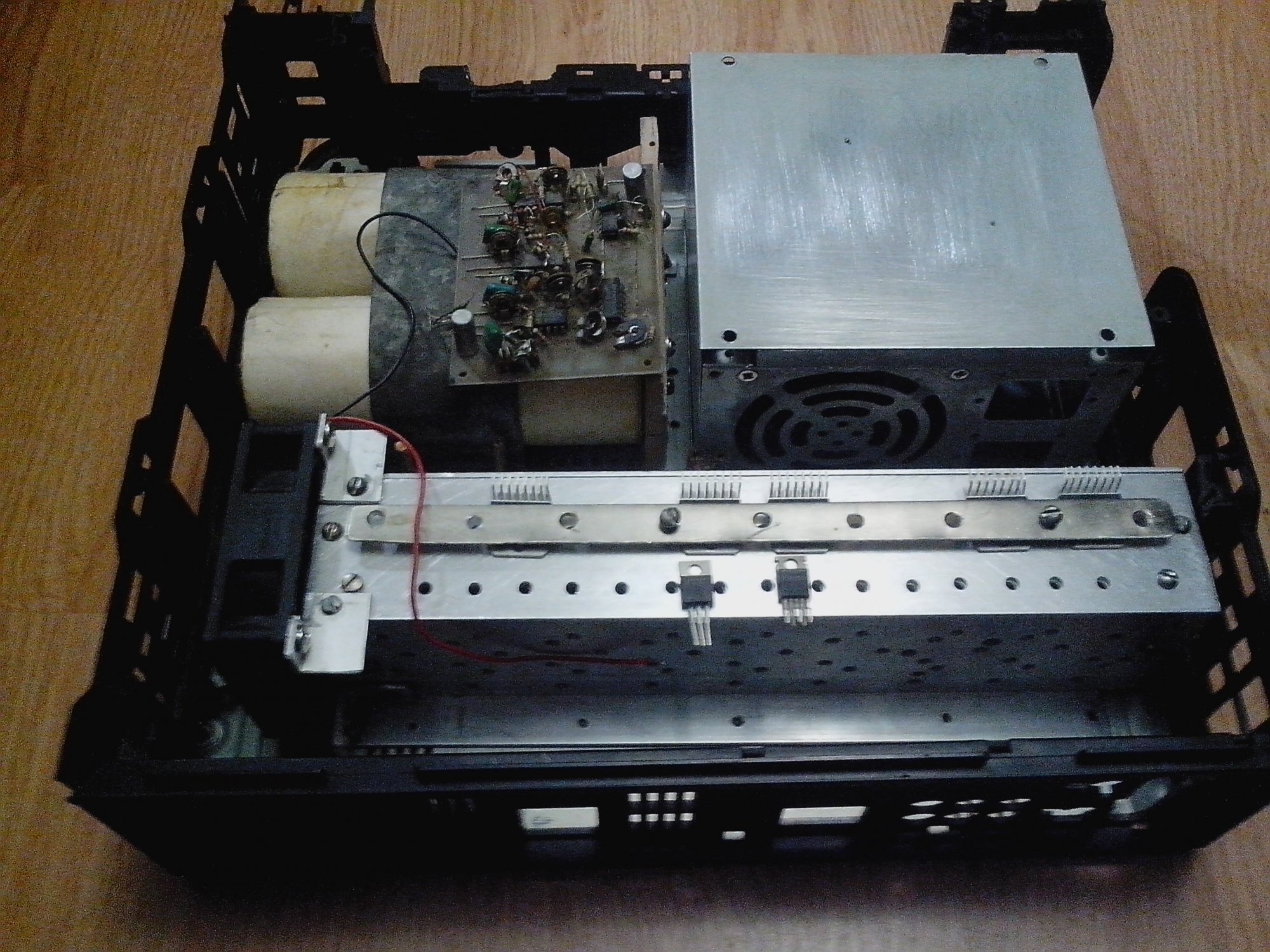

В давние времена сварганил вот такую штуковину в корпусе от аналогового ресивера, выброшенного за ненадобностью, нечто на LM и 1558. С тех пор самый востребованный усилитель. Обслуживает компьютер. Но сейчас ему не хватает .+1 канала. Надо дорабатывать...

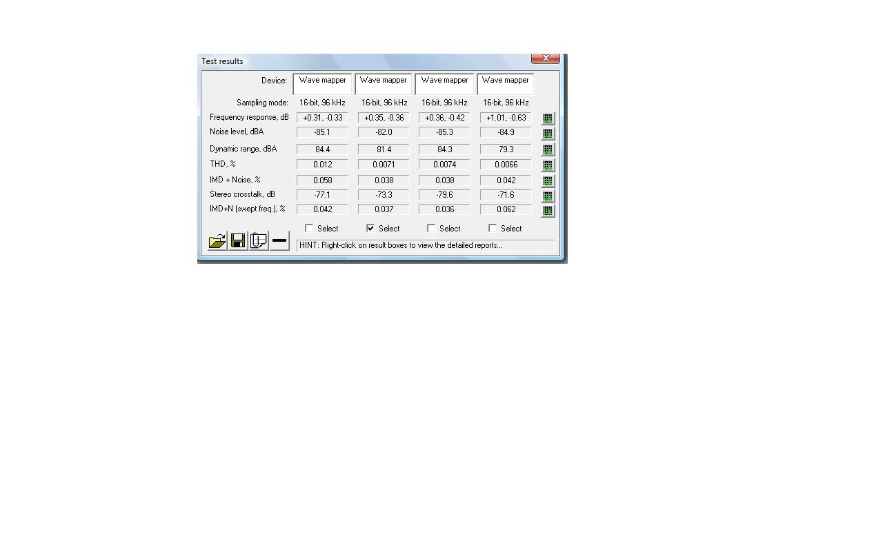

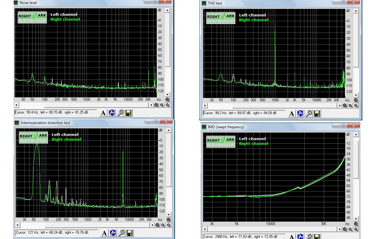

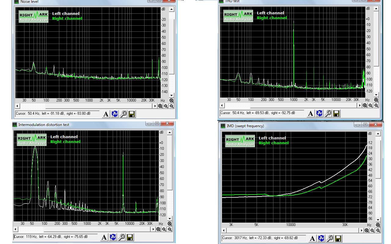

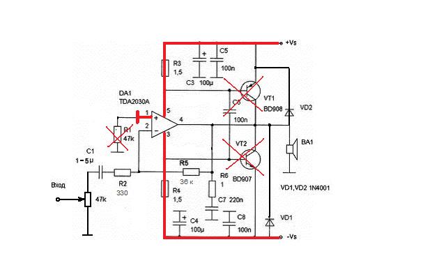

Я вот как зайду в подвал на уборку мусора, так всё думаю, что с тем Маяком делать. У него УМ на 2030, но так малость мерзопакостно по схемотехнике сварганен, что вытаскивать его оттуда неудобно. Да и прошло, наверно, его время, хотя звук чистенький.
TDA 2020 до 3 Вт УНЧ High-End класса - очень низкие нелинейные и интермодуляционные искажения. Но их лучше включать не по даташиту, а в инвертирующем режиме. Этом режиме получается еще примерно на 3-6 дБ выигрыш в искажениях ( и особенно на максимальной мощности) и хорошее подавление пульсаций источника питания.
Максимальное напряжение 18-19 В, мощность 20 Вт. Мостом можно получить до 32-35 Вт. Измерения на нагрузке 3,5 Ом и мощности порядка 3-5 Вт.

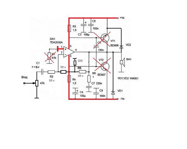

Улуйчшайзер
Для повышение входного сопротивления УНЧ можно использовать такую схему.

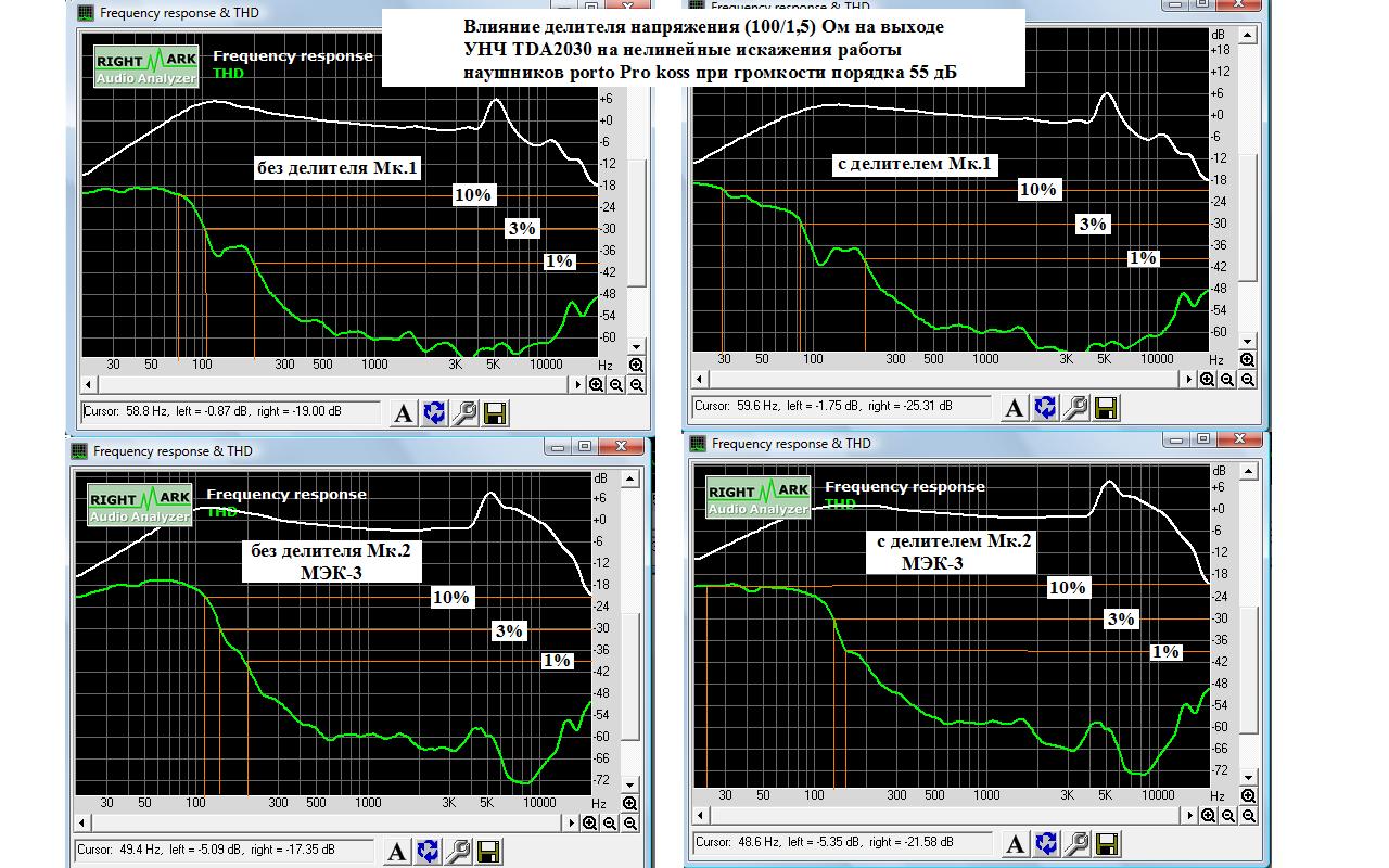

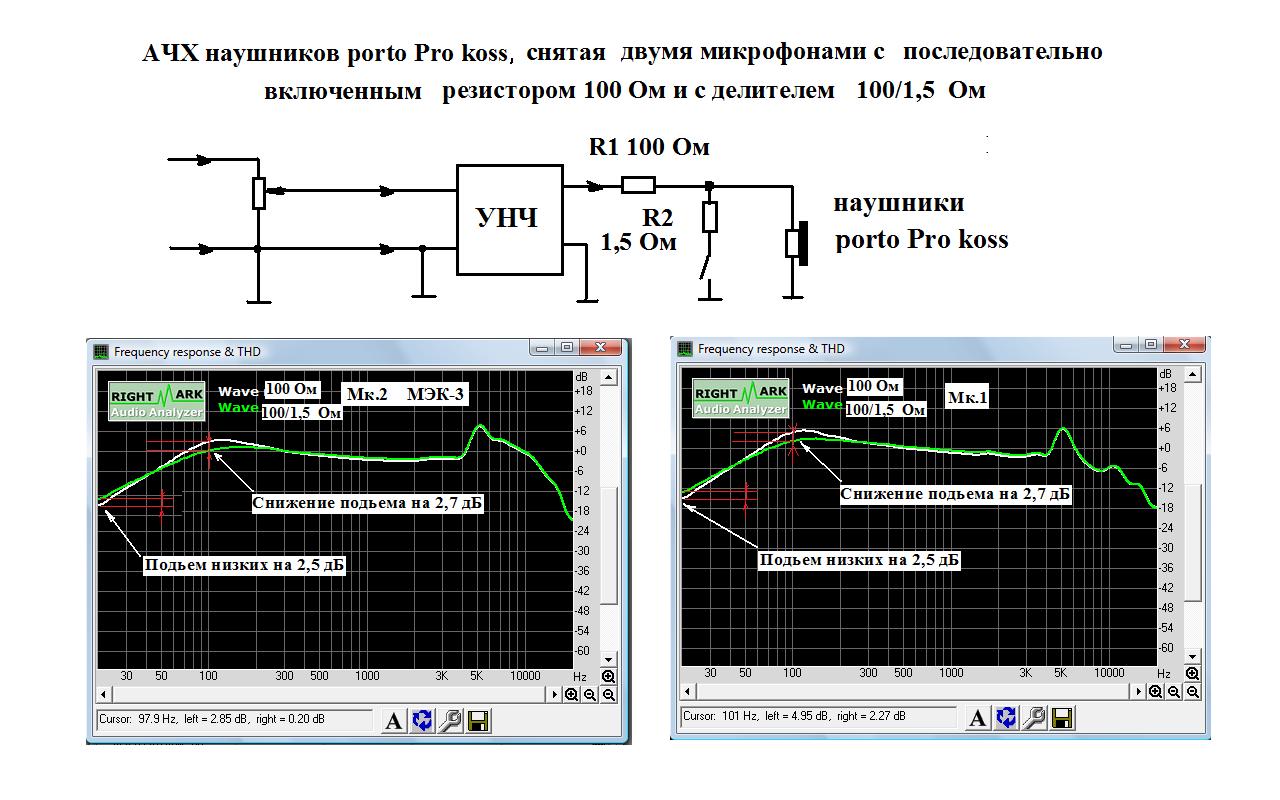

у меня вариант "я его слепила из того, что было" да и требования к поделке другие: засыпать под любимую тихую музыку, не мешая домашним. Можно слушать и в наушниках, но наушники жалко повредить, да и не удобно. Тут и показывать то нечего, показал лишь мою интерпроетацию корпуса
Про наушники и микросхемы - УНЧ как High-End усилители для наушников, это отдельная тема. Сейчас напишу пост - будет очень необычная и интересная для всех информация. Ожидайте))).
