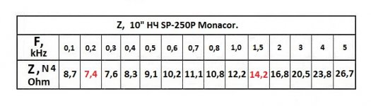

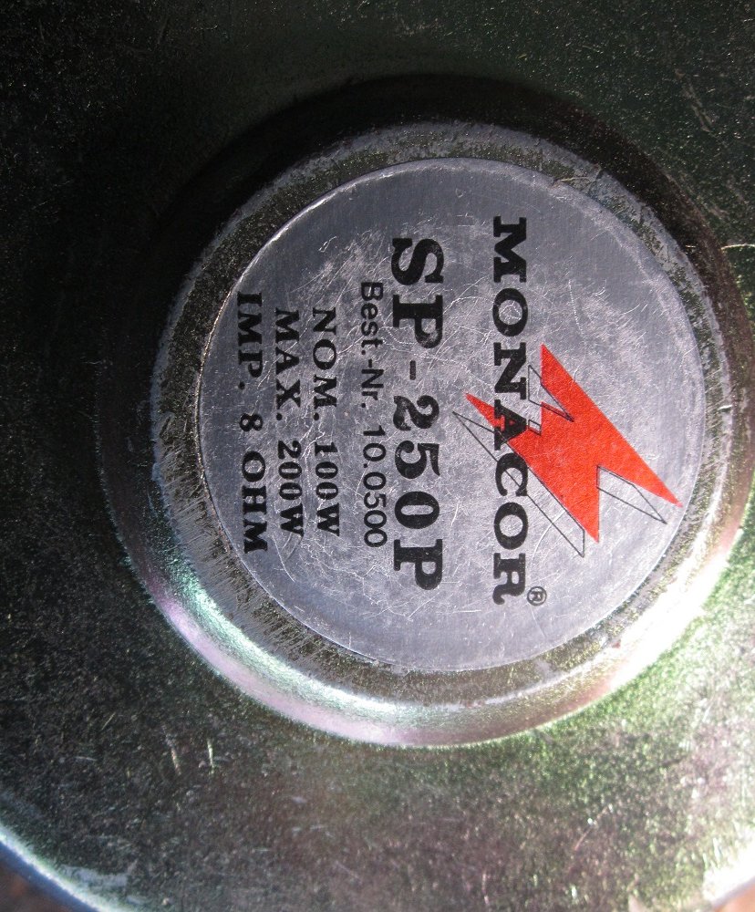

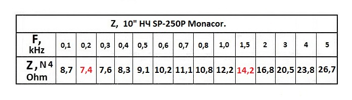

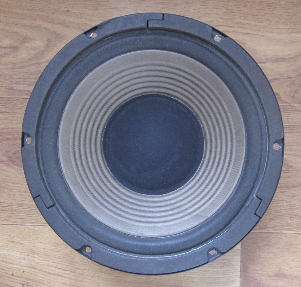

Особенность динамика - очень низкая механическая добротность.
Хорош для использования в трёхполосных АС, работающих от источника тока, или усилителя с повышенным выходным сопротивлением.
Параметры Т-С 10" НЧ головки SP-250P "Monacor":
.............Re, Ом;.........Fs, Гц;..........Qa;...........Qe;.........Qt.........Vas, л.
№1...........6,40...........30,0...........1,58........0,415.......0,33.........-
№2...........6,14...........33,5...........1,53........0,40.........0,32.........-

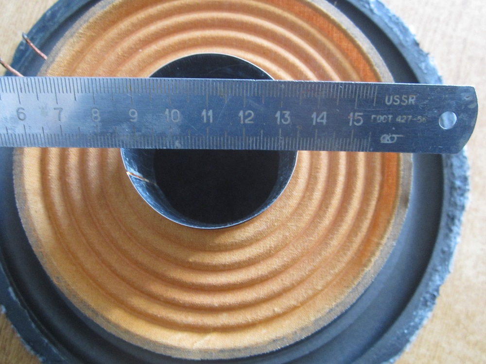

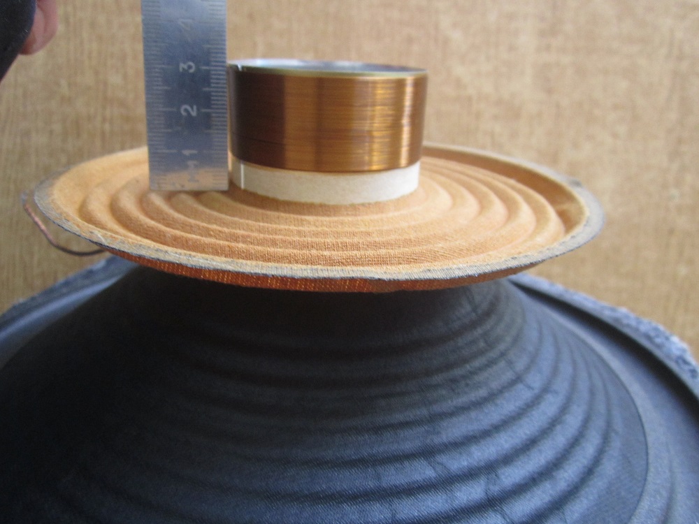

ЗК 50 мм, каркас алюминиевый, высота намотки ЗК 20,5 мм, высота зазора 8 мм.

За счёт чего? Весь диффузор работает как распределённый подвес с потерями? Но тогда упадёт эффективный диаметр и отдача на НЧ.
Любопытно, какой реальный линейный ход Xmax для єтого динамика?..
В даташитах +/- 3,5мм
А у большинства подобных динамиков по характеристикам (по даташитам) и по цене +/- 4,5....6м
Маркетинг?..
Конечно. Когда провод катушки влетает и вылетает из зазора – это не линейный ход. Псевдолинейный, почти линейный, не совсем линейный, линейный по китайски, можно как угодно называть, суть не изменится. Потому что она зависит от конструктива, а не от того как её назовут.
