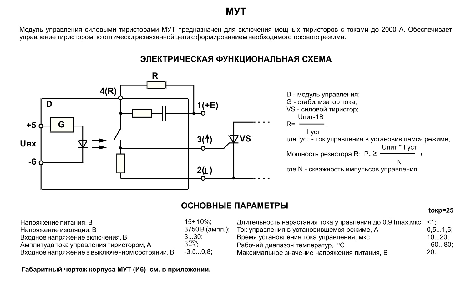

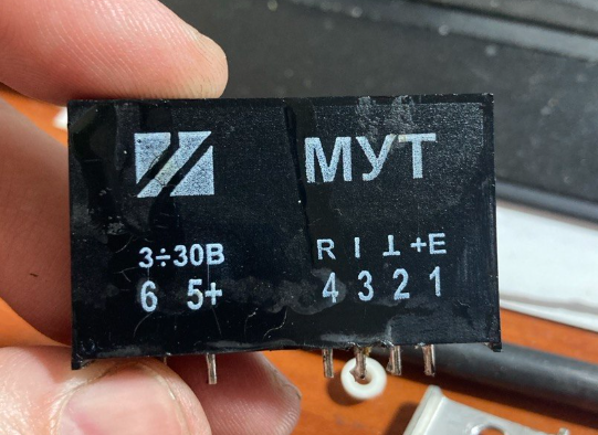

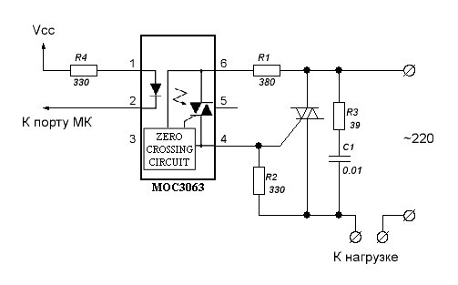

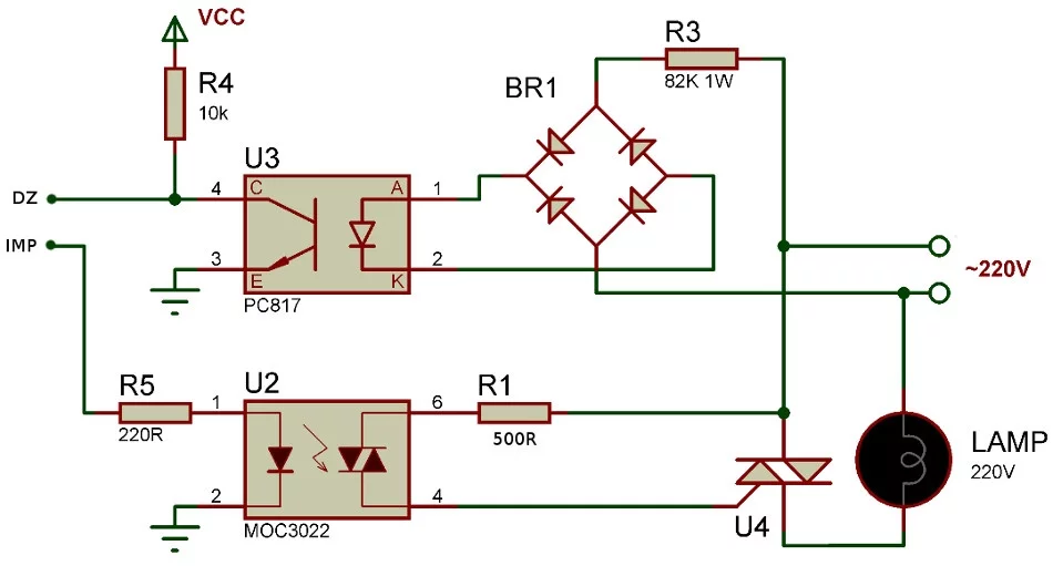

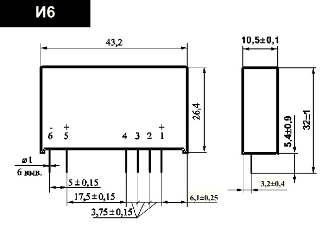

Может у кого есть информация, или техническая документация на данный модуль
Жаль конечно не до конца понятно, ключевым элементов для управления УЭ силового тиристора служит оптосимистор или еще какая более хитро..ая схемотехника.
Ключём служит MOSFET управляемый оптроном

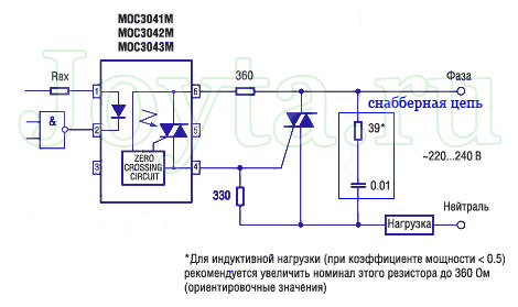

Типа так?
    22.4 KB · Просмотры: 33
    16.9 KB · Просмотры: 39
    23.3 KB · Просмотры: 42
Для управления освещением дома да, для силовой электроники нет.
Насколько силовой? У меня много лет на MOC-ах и BT139 по такой схеме работали самодельные модули управления соленоидными приводами гидро клапанов литейных машин. Переменка, напряжение 220В или 36В. Токи не маленькие в импульсе, бывали и отказы (механика иногда не работает, как нужно, застревает, ток через Эл магнит с незамкнутой цепью возрастает кратно), но в общем надёжно.

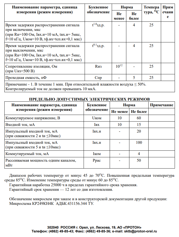

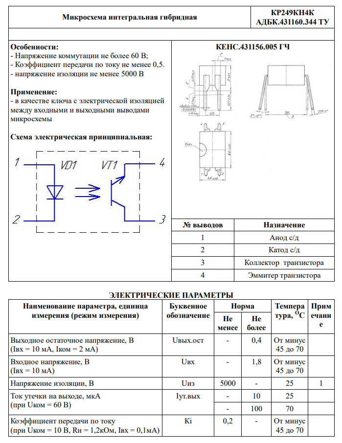

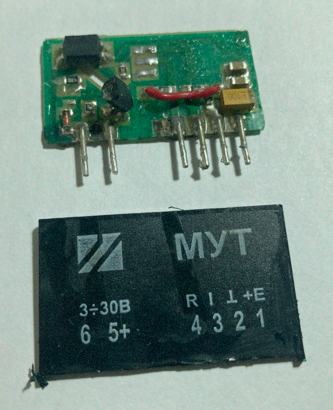

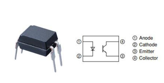

Оптопара внутри обнаружилась с маркировкой KH4K, гугл молчит по этому поводу, если прикинуть что это некий аналог PC817, то получается полнейший бред.
Коллектор транзистора оптопары npn идет на затвор транзистора mosfet, а эмиттер на вывод МУТ Е+ (1)
Неужели тут применён редкий никем не виданный PNP транзистор в оптопаре?!

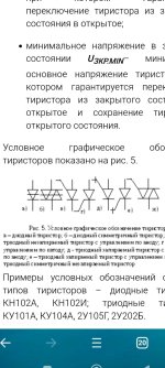

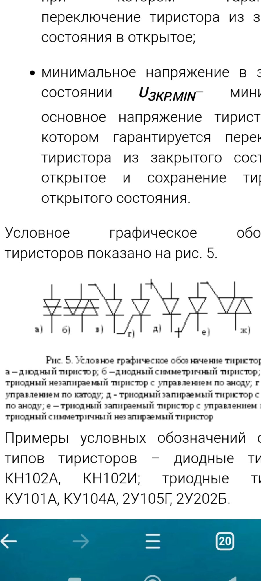

А если прикинуть ( предположить ) , согласно слову из названия ветки ,то либо по аноду , либо по катоду управление т и р и с т о р а ....
..т. е " В" или " Г" .
    196.3 KB · Просмотры: 25
КР294КН4К
Не сказал бы что это экзотика, но сову на глобус натянули :)
