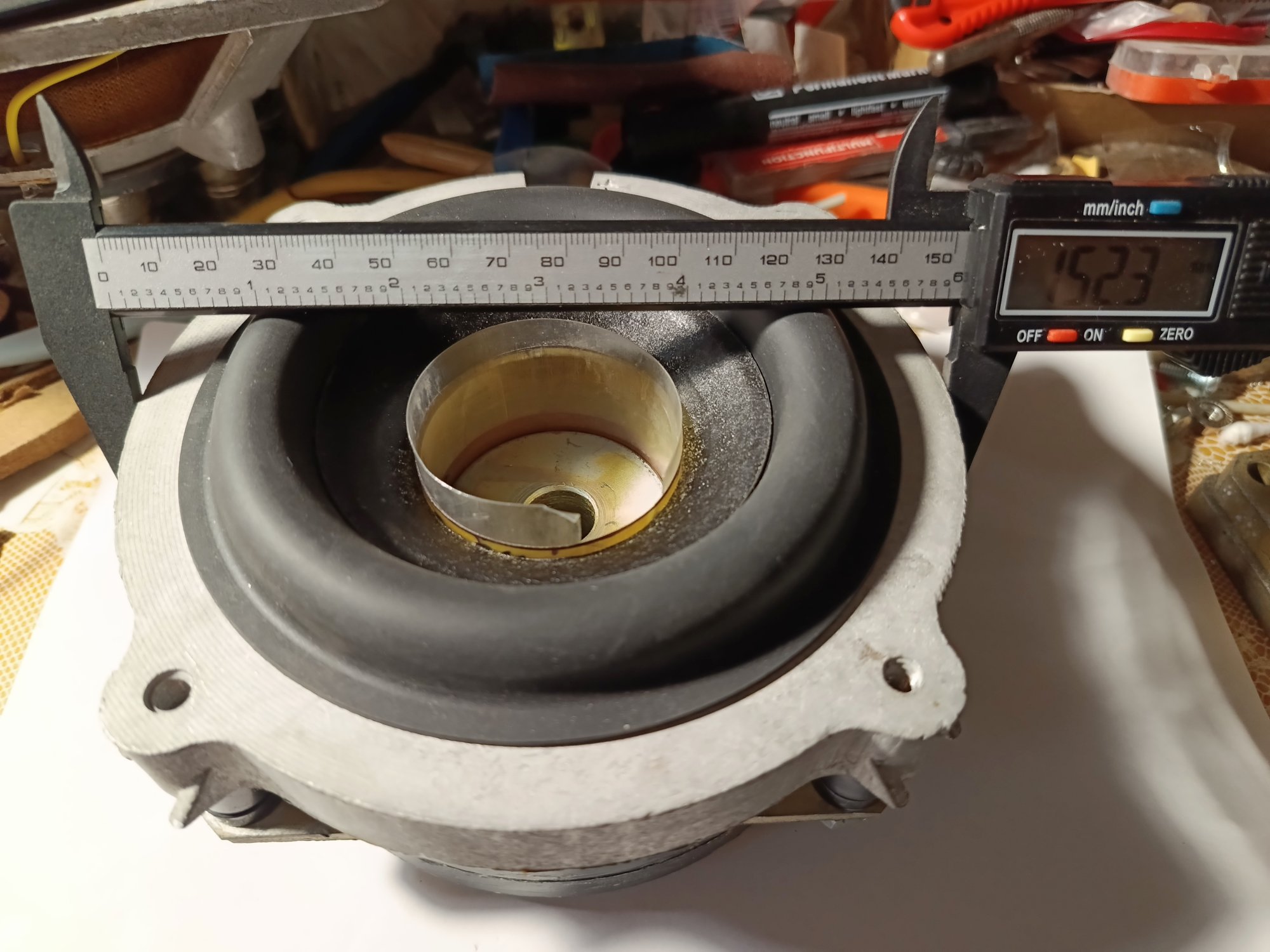

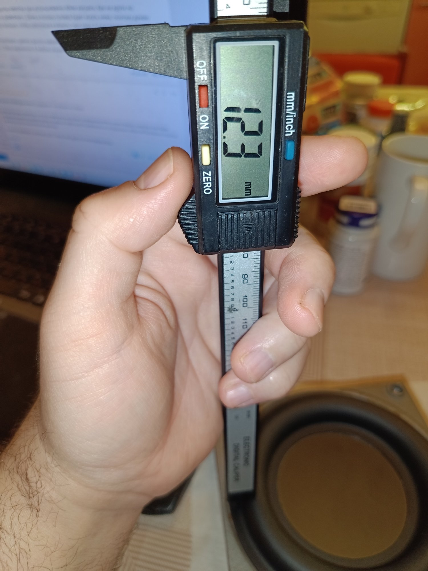

1) если считать размер по раме 152мм, данную головку стоит отнести к 6", но фактически по размерам подвижной части 130мм это излучатель 5" ;

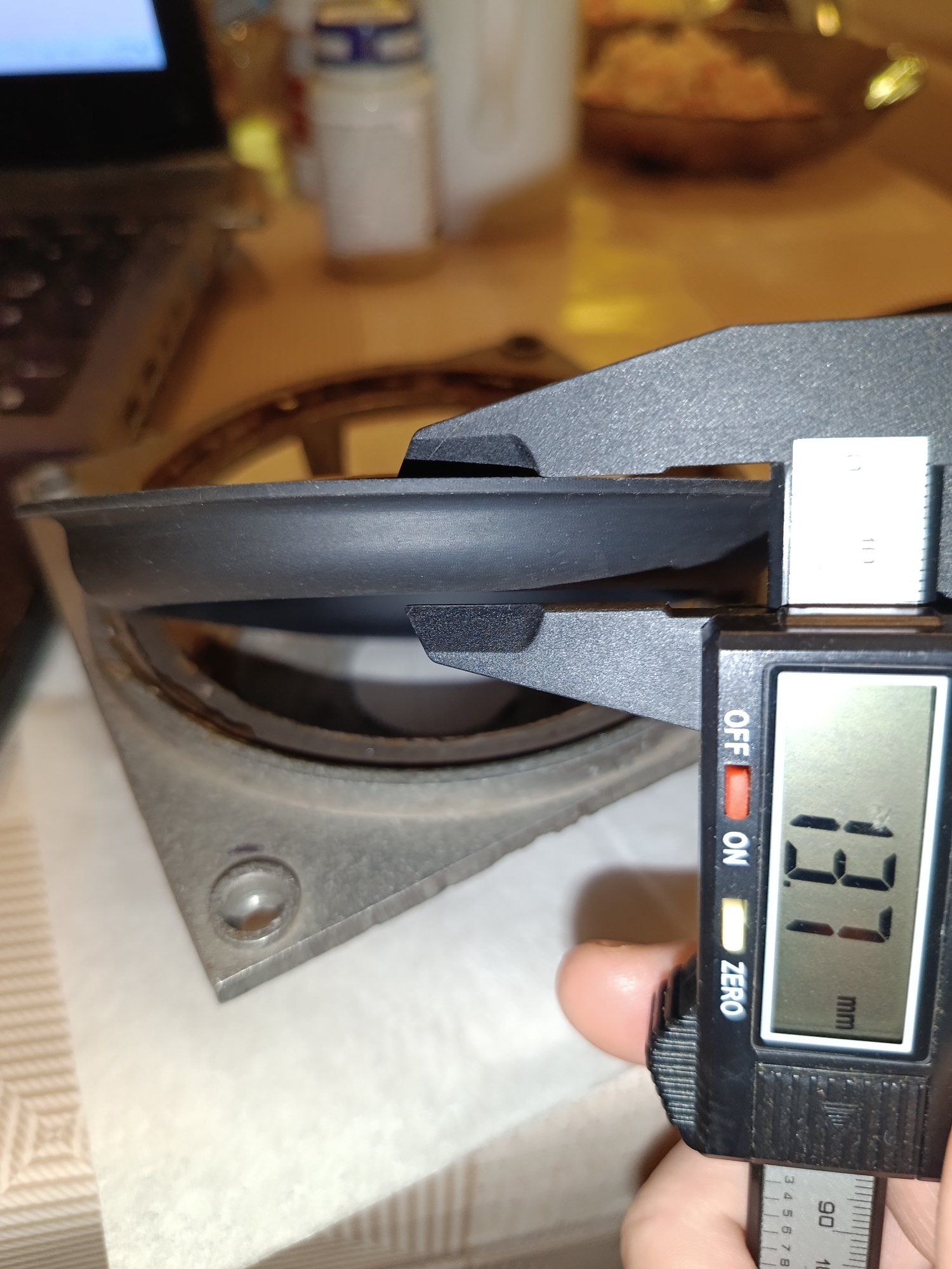

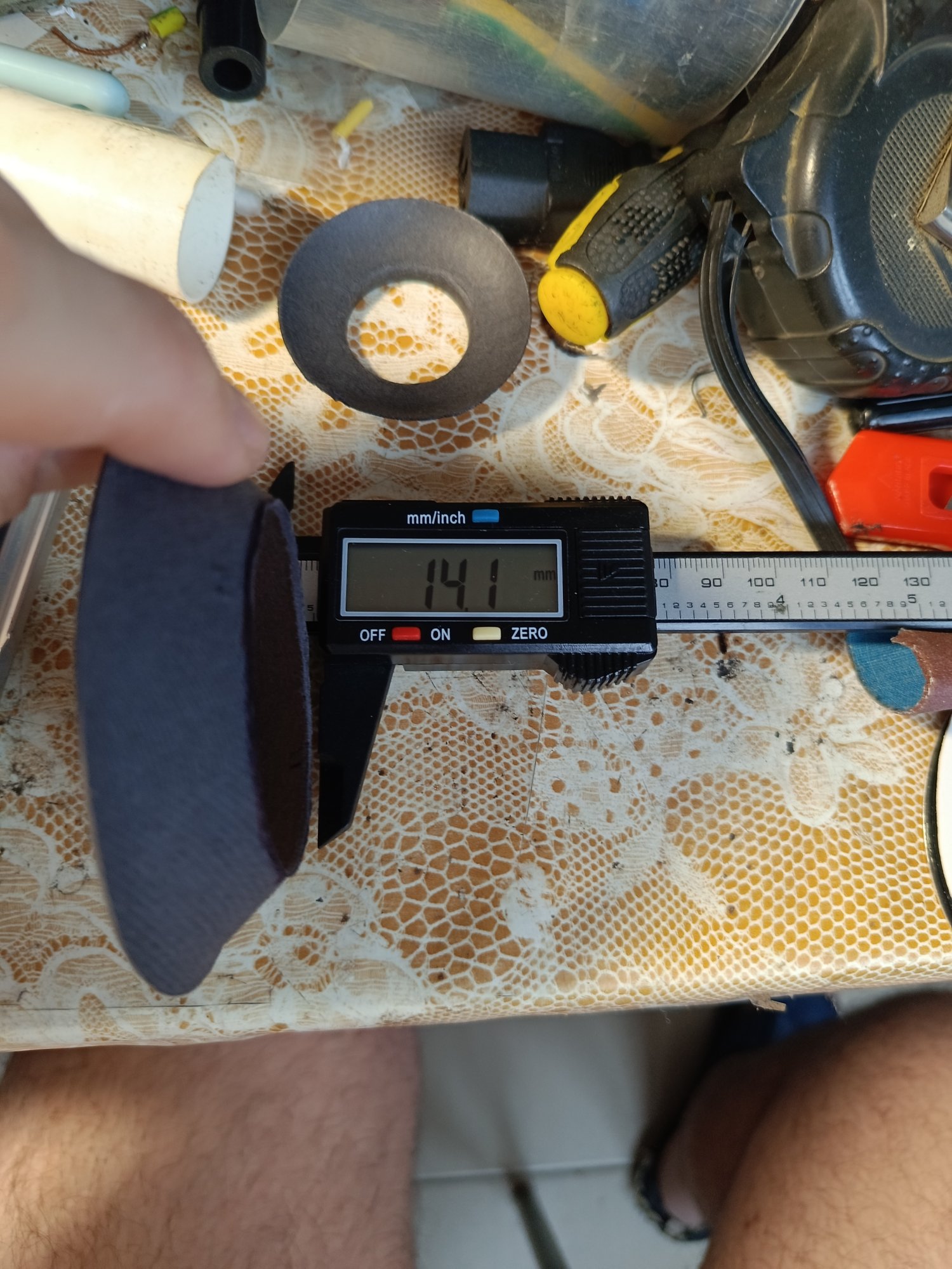

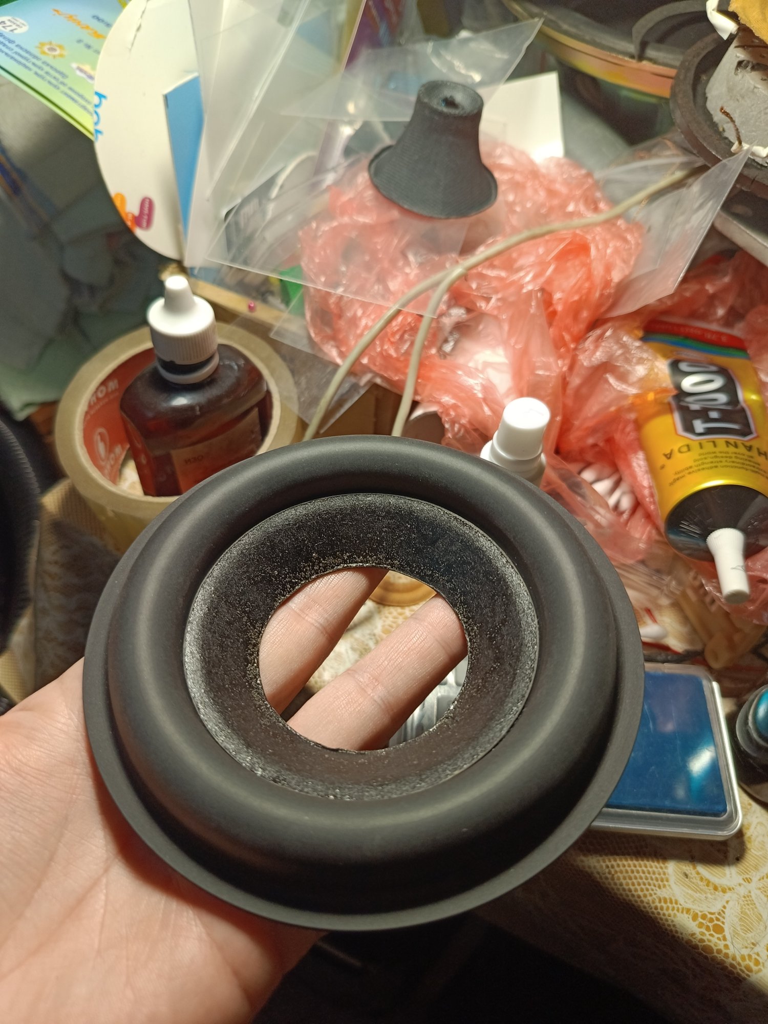

2) ПИ 130 мм, от которых нам понадобятся подвесы, имеющие достаточный ход для нашего проекта, заказать их можно по ссылке;

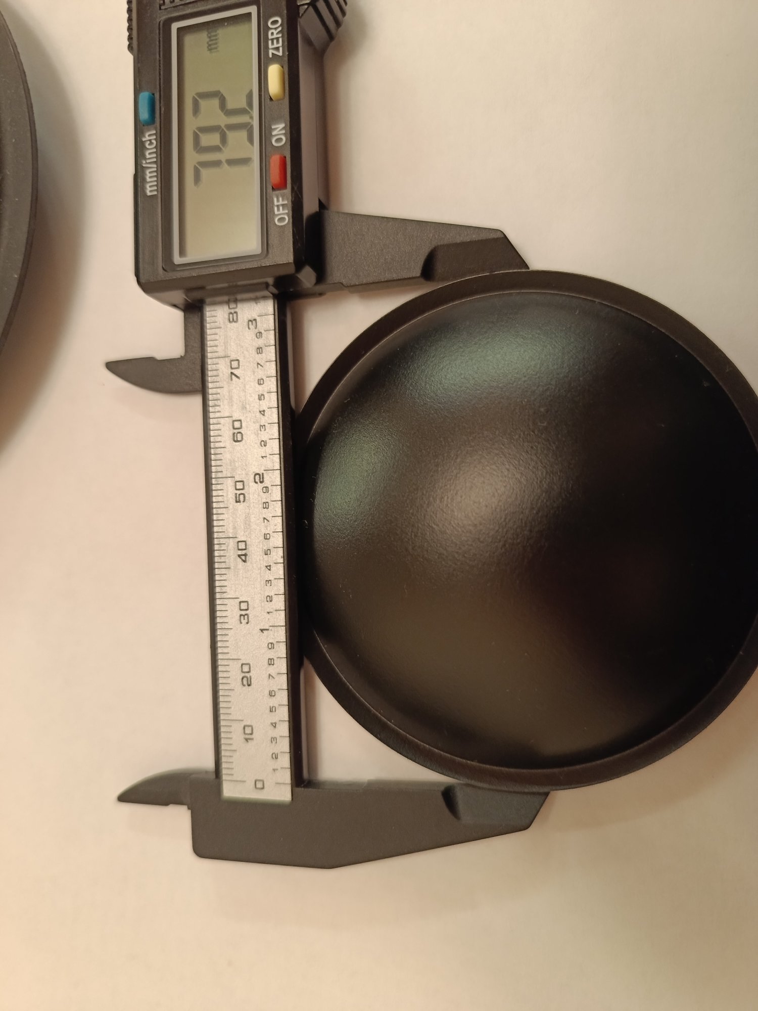

3) Колпак пылезащитный 80 мм (бумага или пластик на выбор) ;

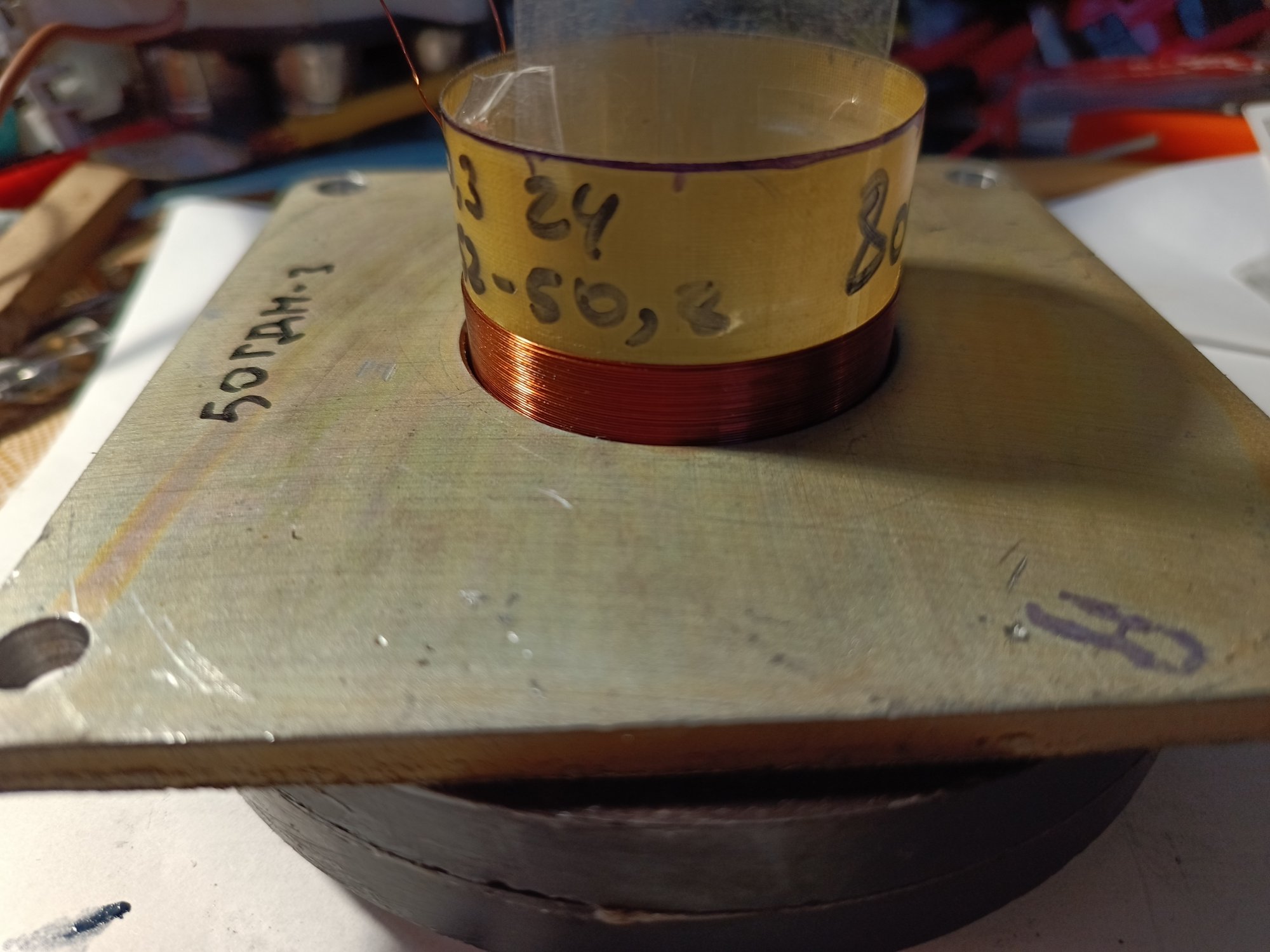

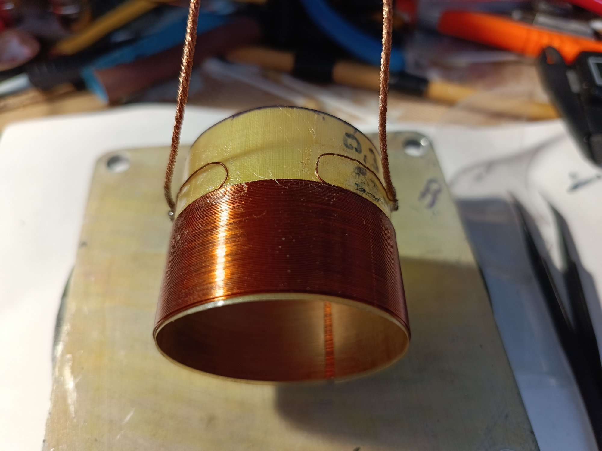

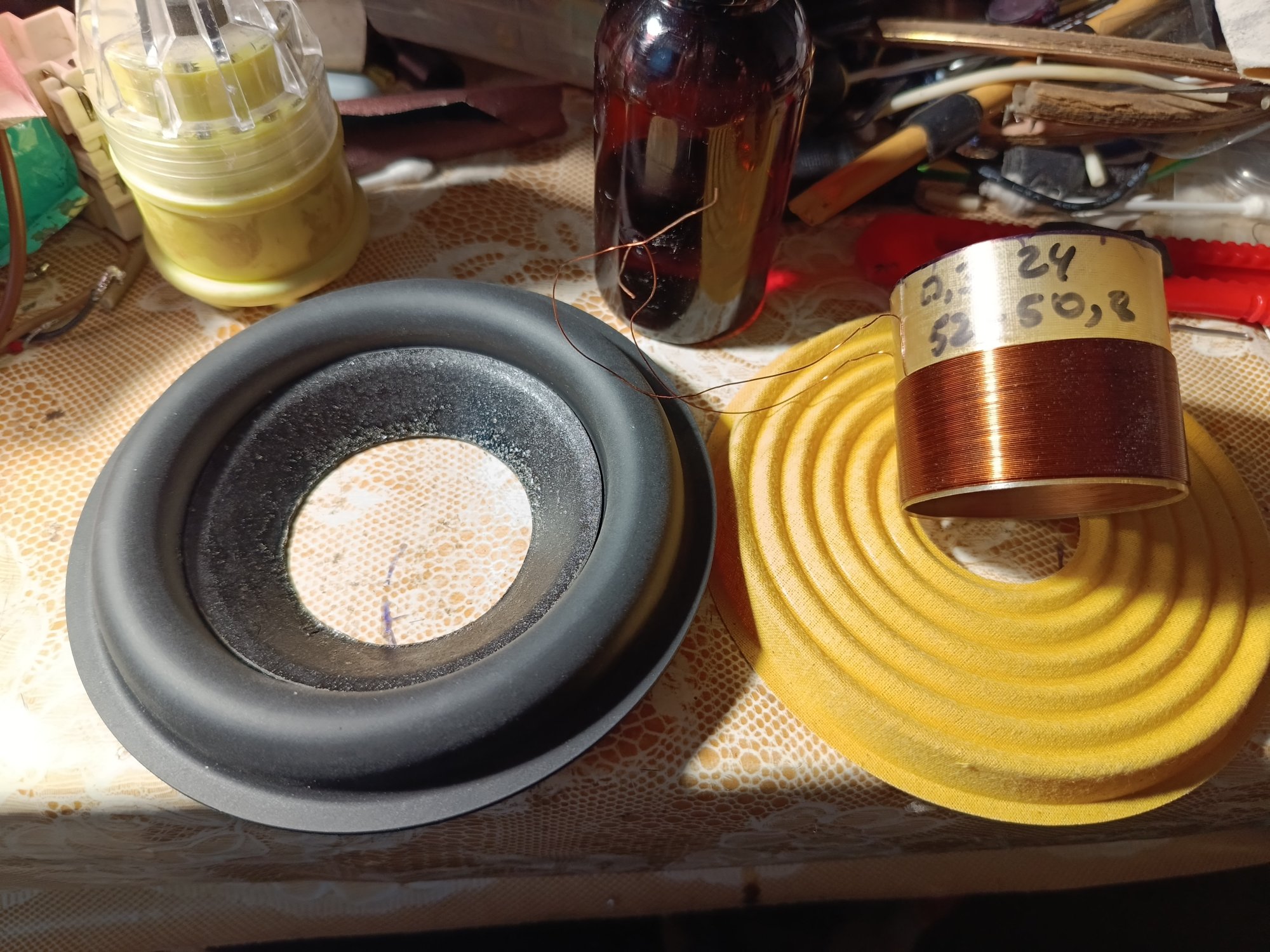

8) Катушка 50.8-52 мм (каркас на выбор текстолит, алюминий, медь) высотой намотки 24мм. Также можно использовать родную катушку от 50гдн-3-4 высотой намотки 17мм, но тогда максимальный линейный ход составит +-5.5мм, и +-8мм в случае применения катушки от 75гдн высотой намотки 22мм. В данной переделке задействована катушка на текстолите 50.8-52мм, высотой намотки 24мм, провод по лаку 0.3мм и сопротивление постоянному току 6.5 Ом.
В случае использования катушек другой конфигурации параметры ТС будут отличаться от представленного образца;

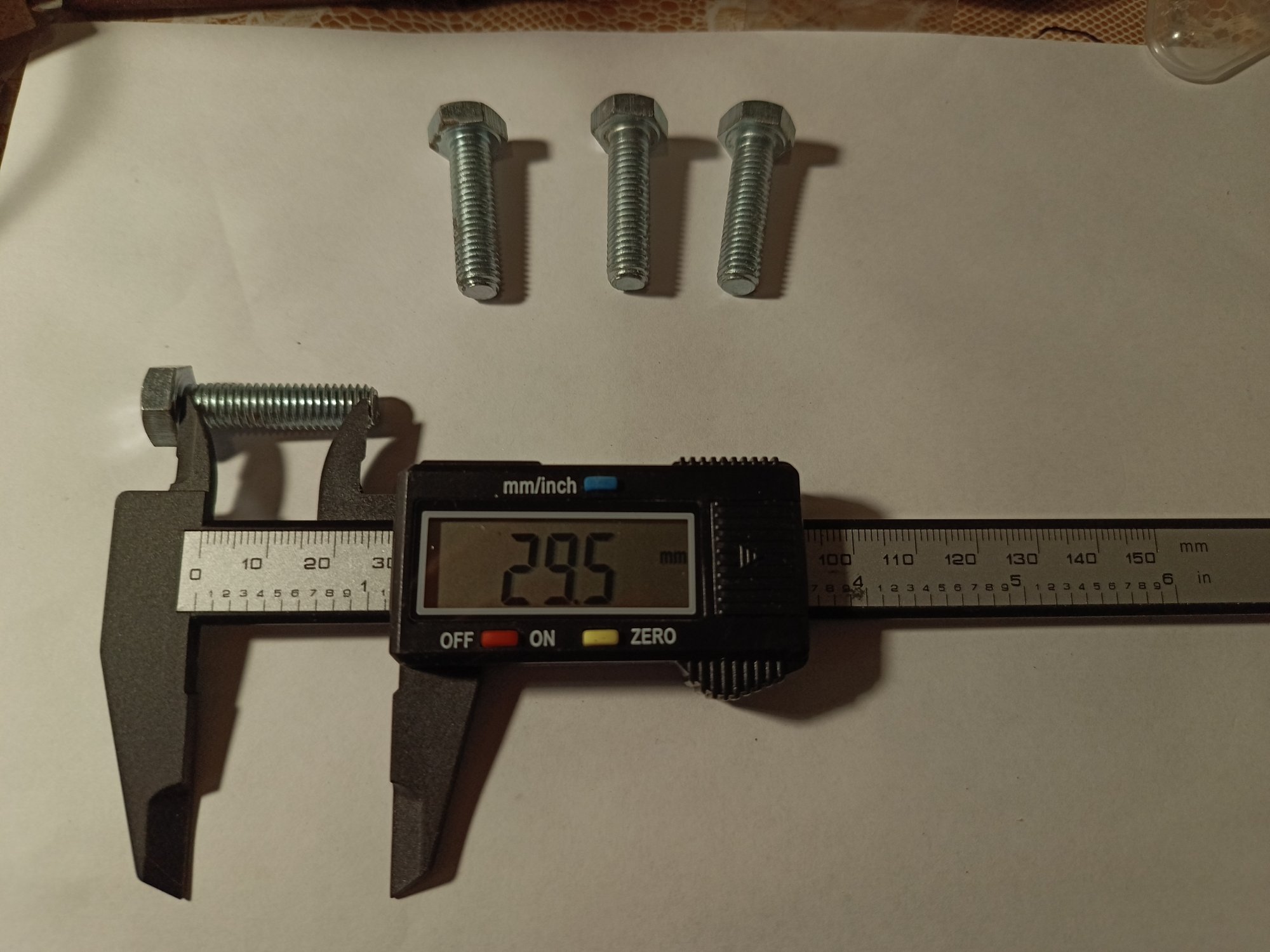

11) болты м8 30мм 4шт для одного излучателя;

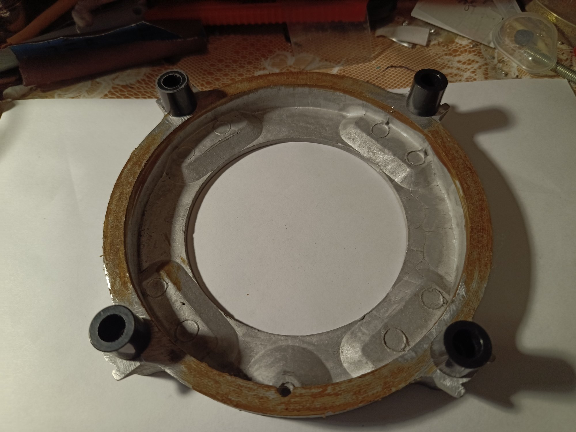

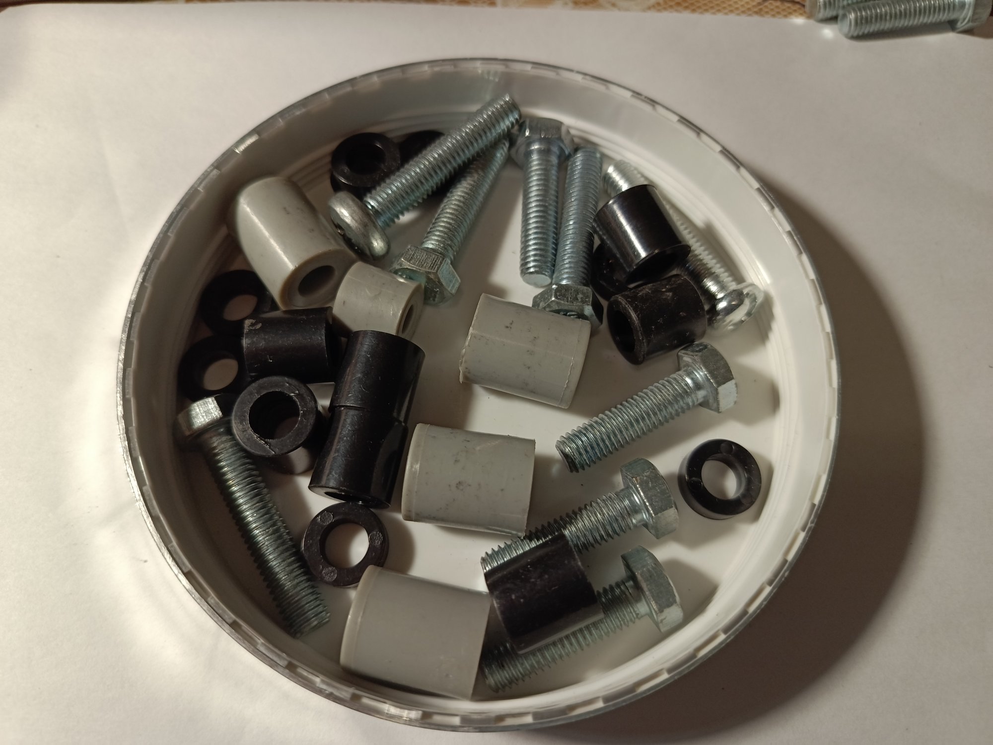

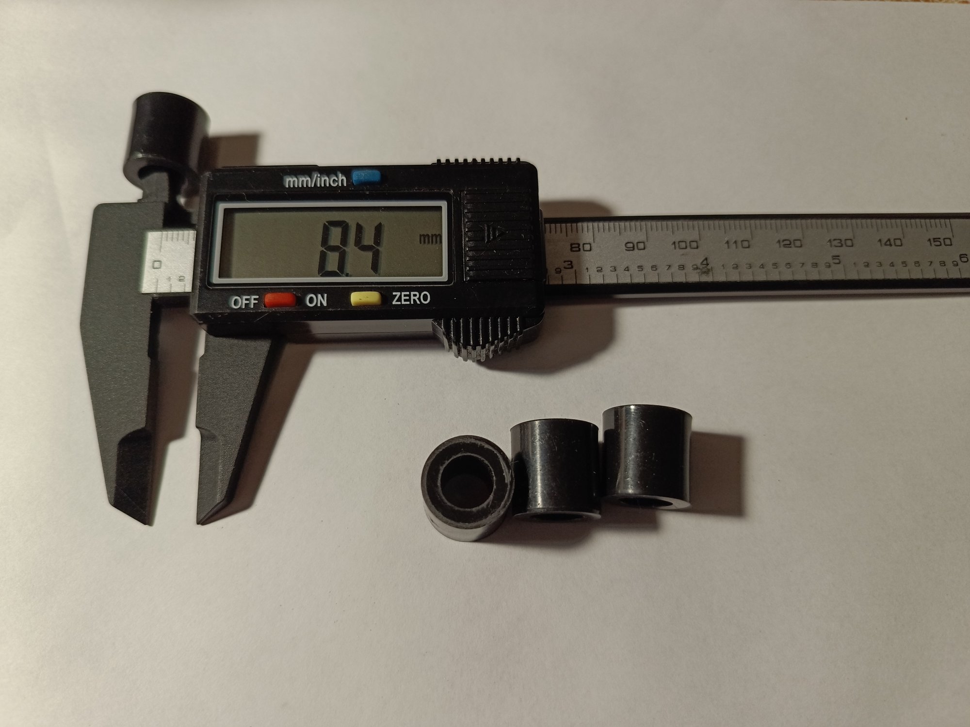

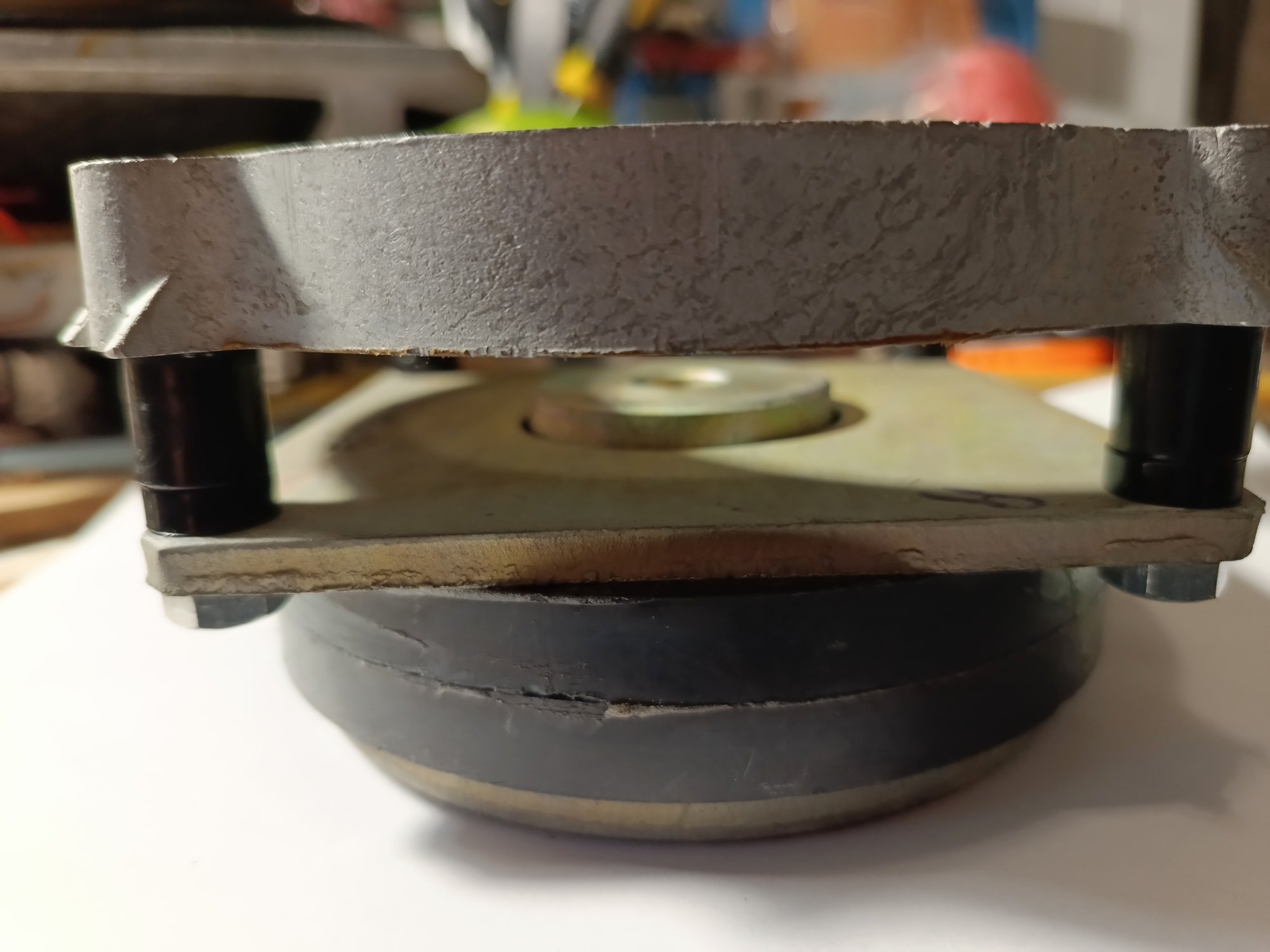

12) проставки(втулки) между рамой и магнитной системой высотой 15мм из любого материала. В данном случае использованы пластиковые втулки (из наборов для креплений настенных для ТВ) представлены на фото с размерами;

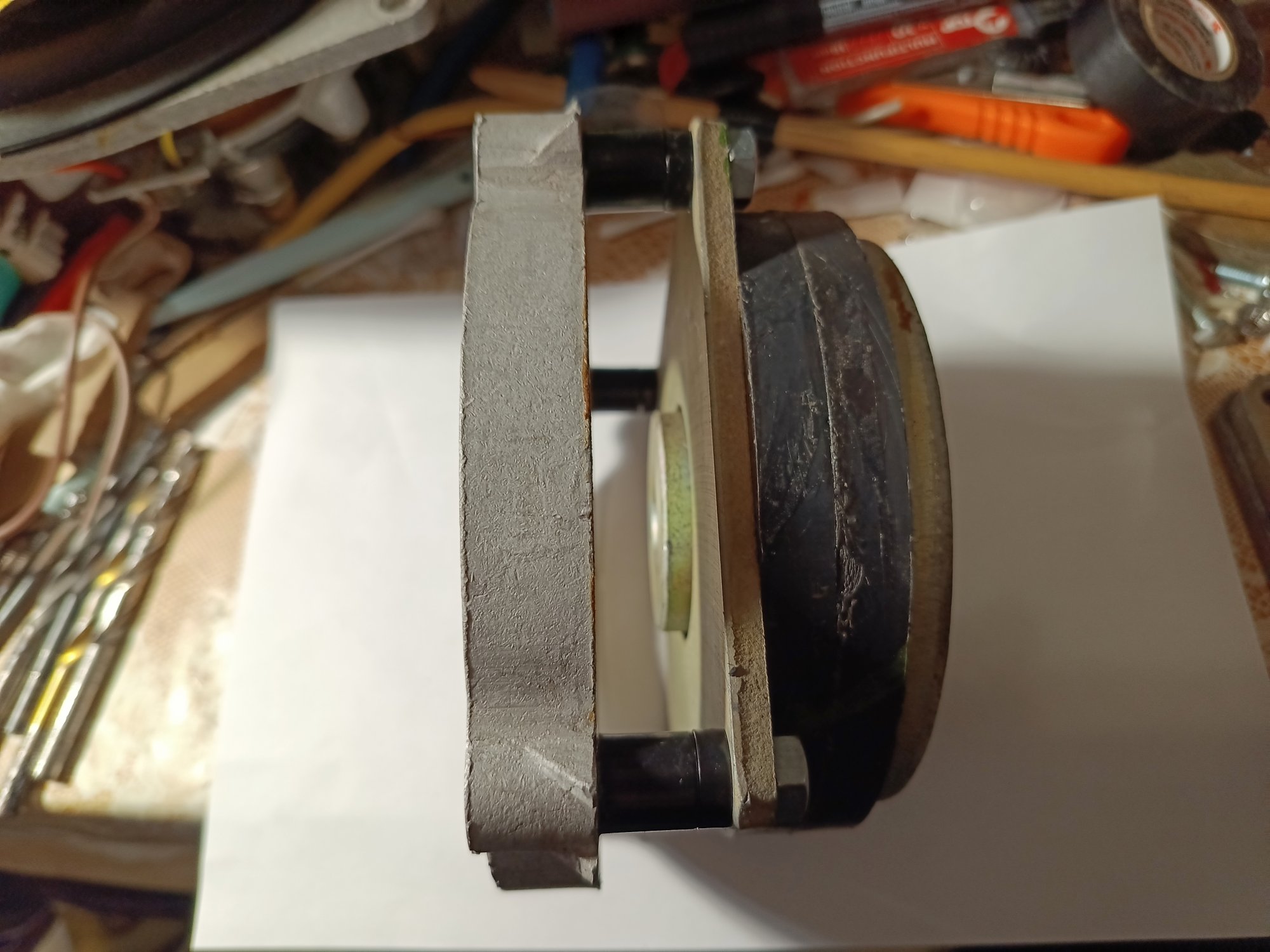

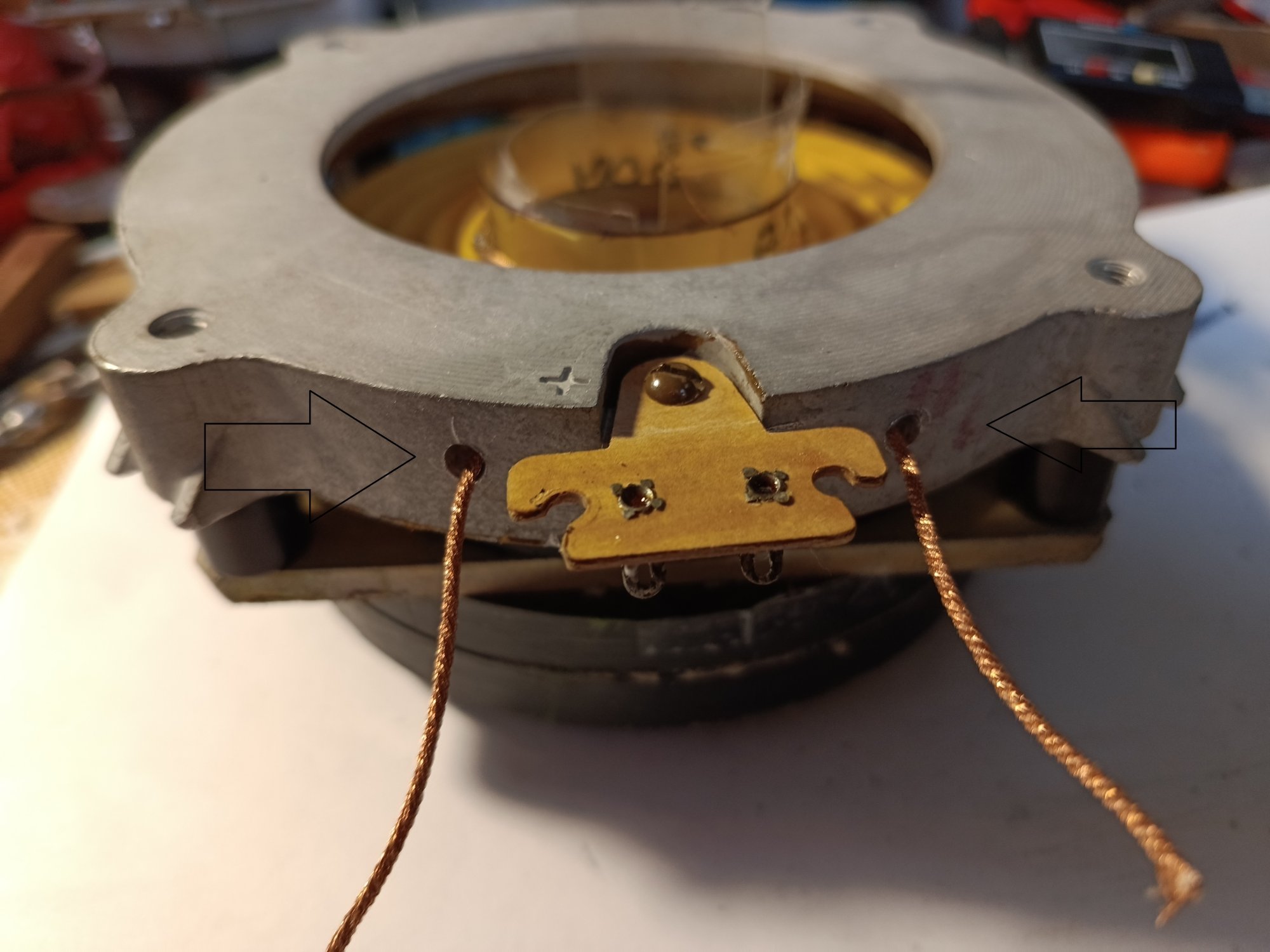

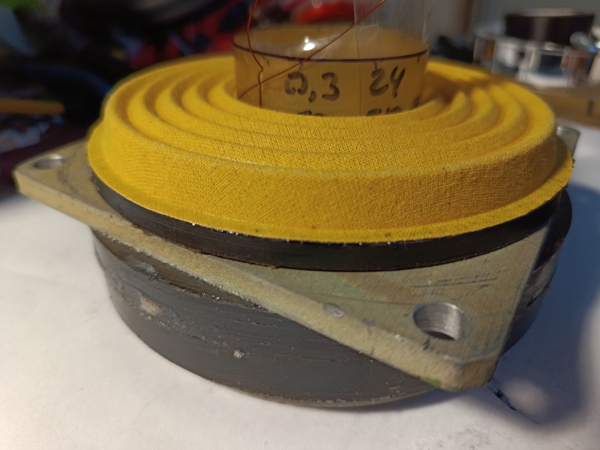

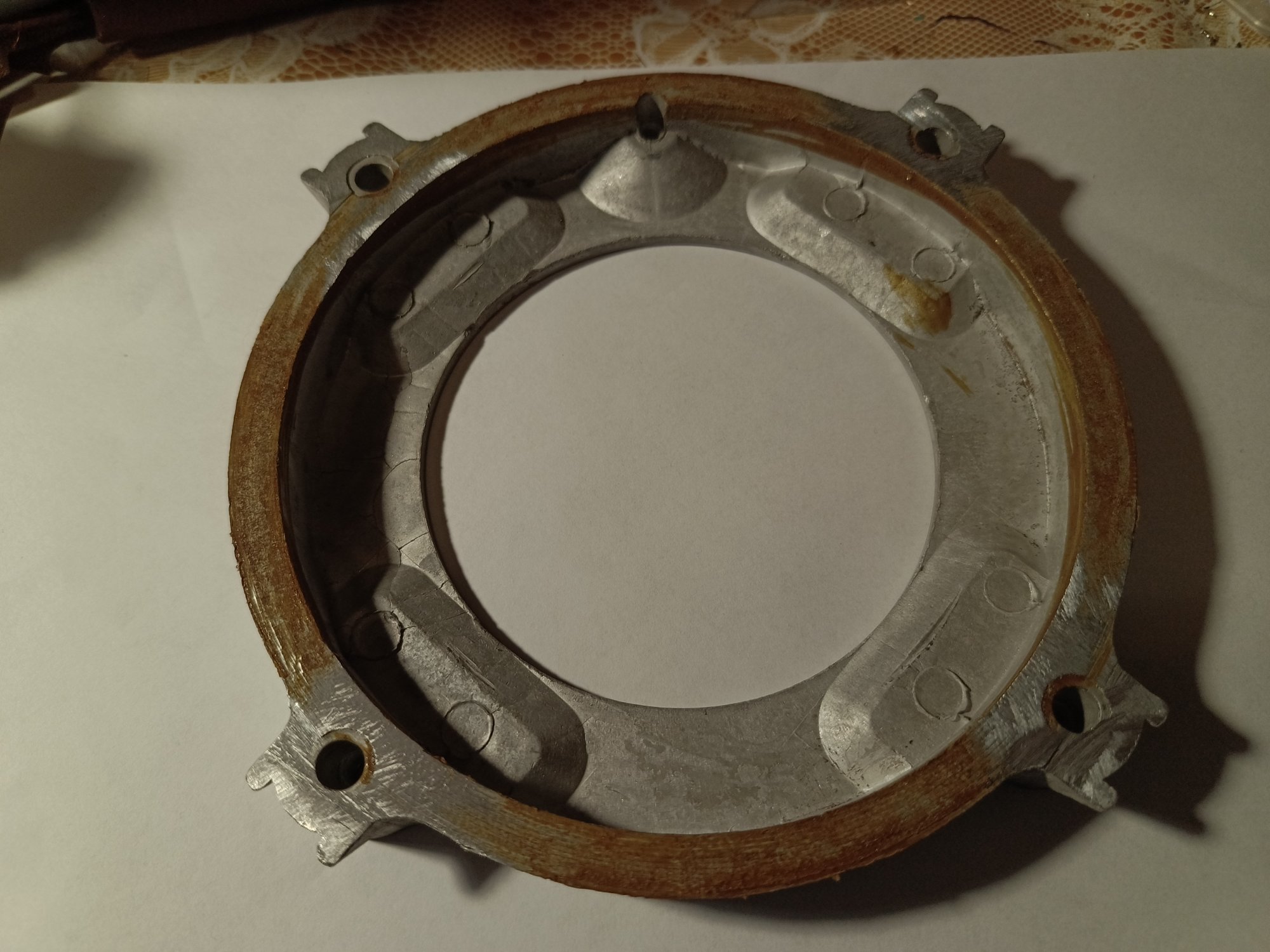

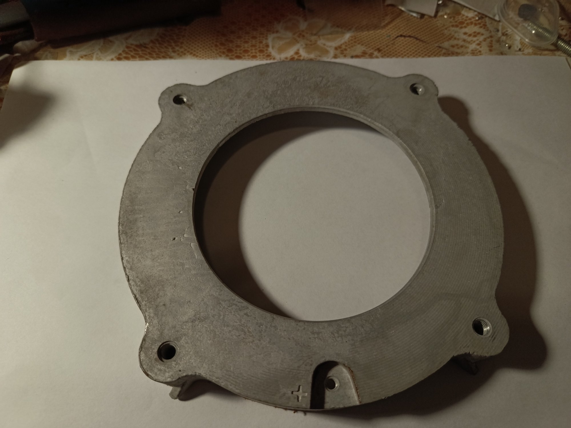

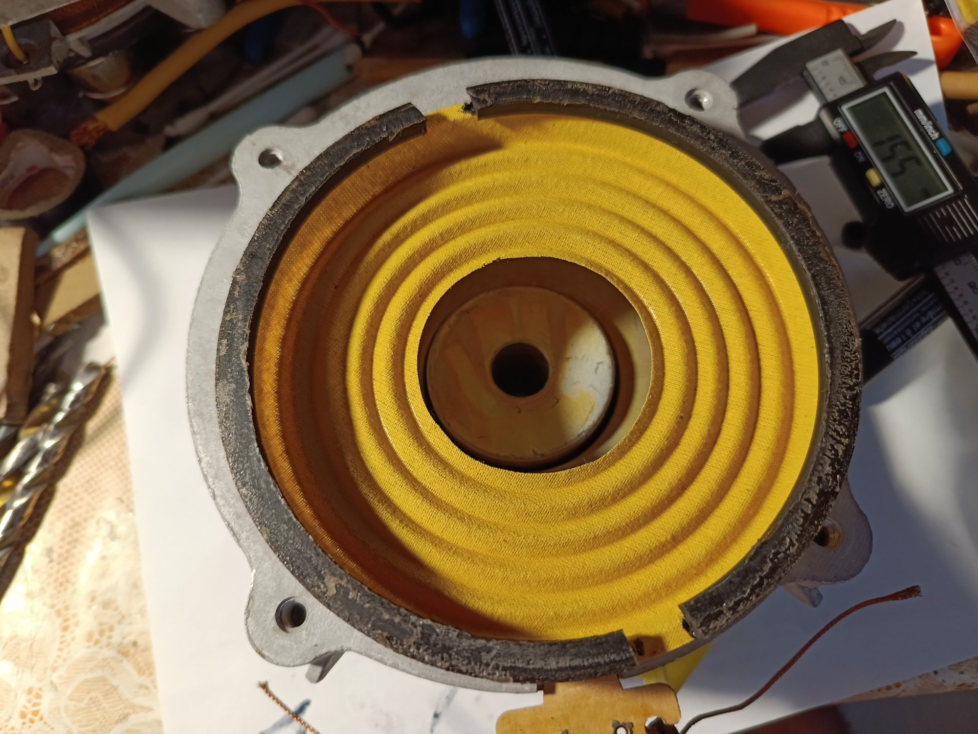

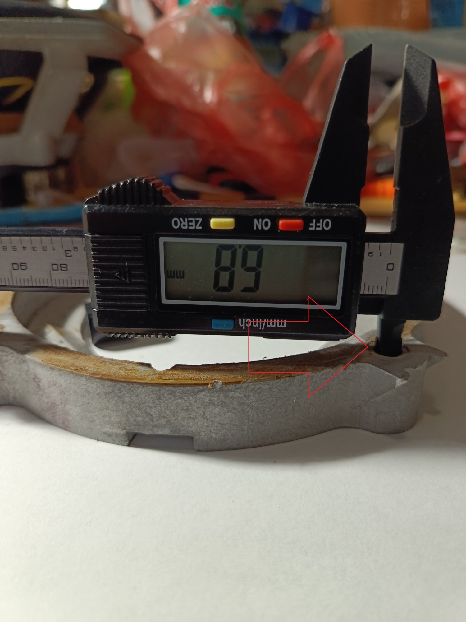

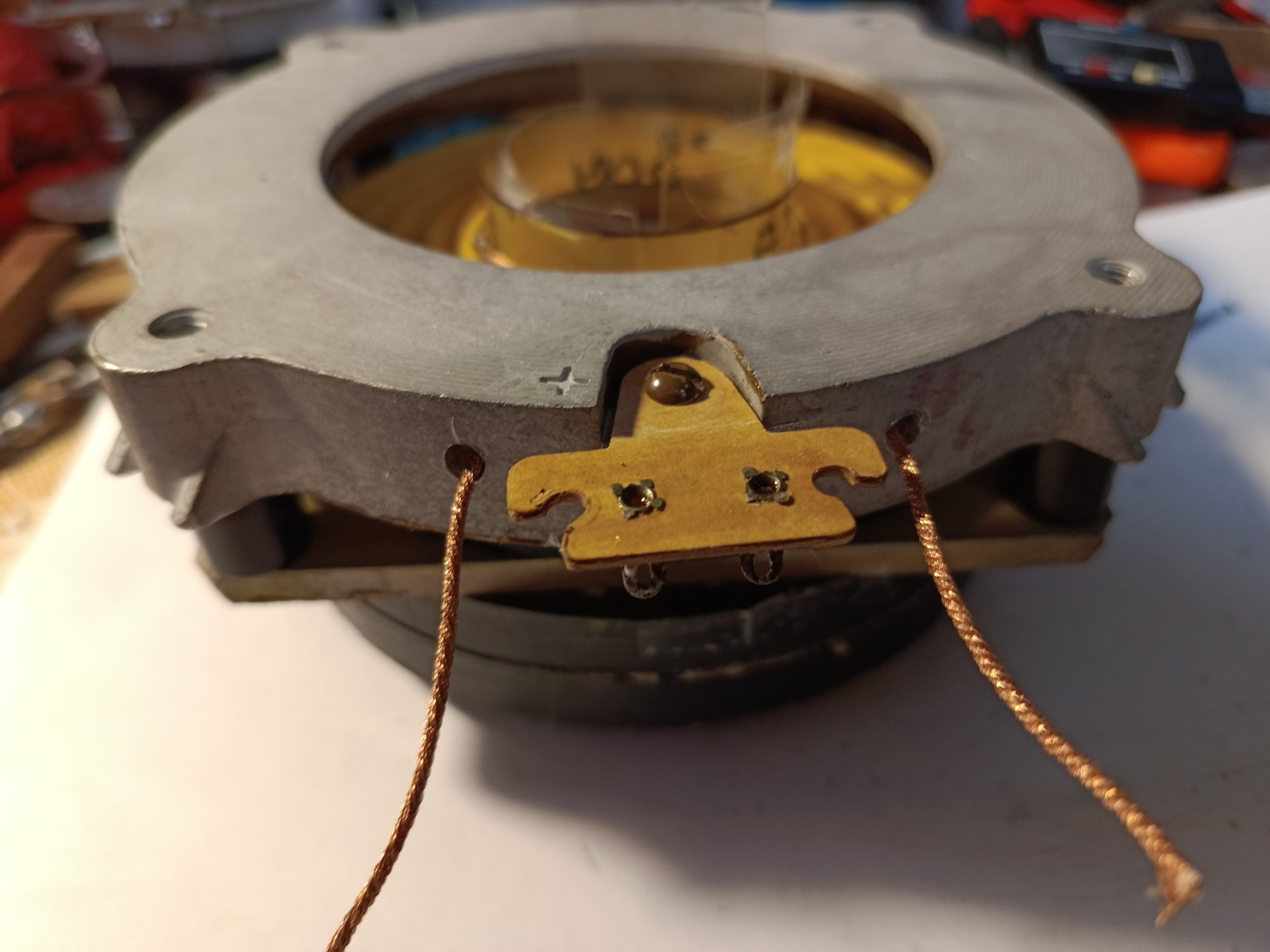

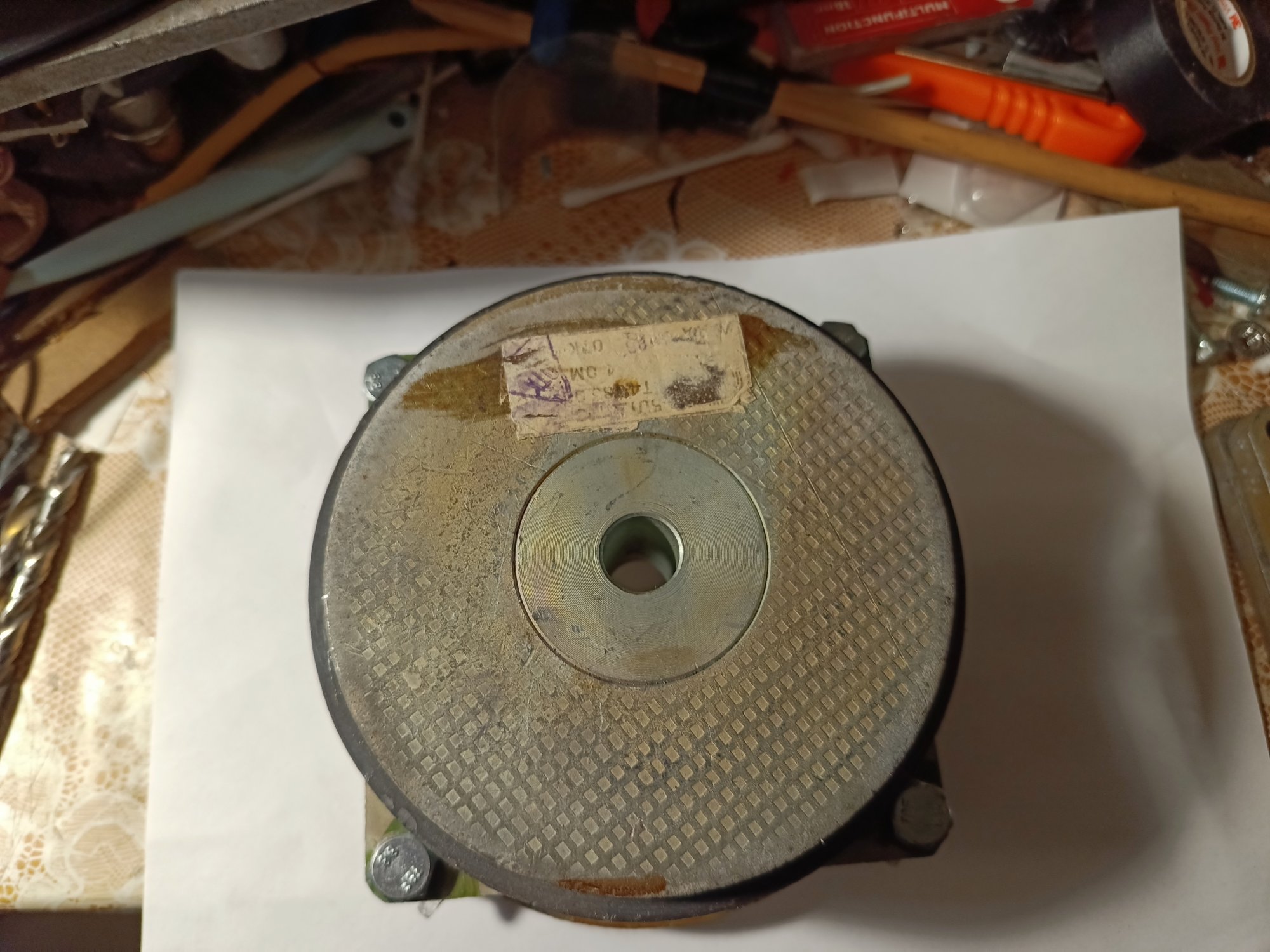

1. Готовим раму нового динамика из имеющейся от 50гдн-3-4. Для этого отрезаем верхнюю часть со спицами. Оставшаяся площадка и будет основой для новой рамы.

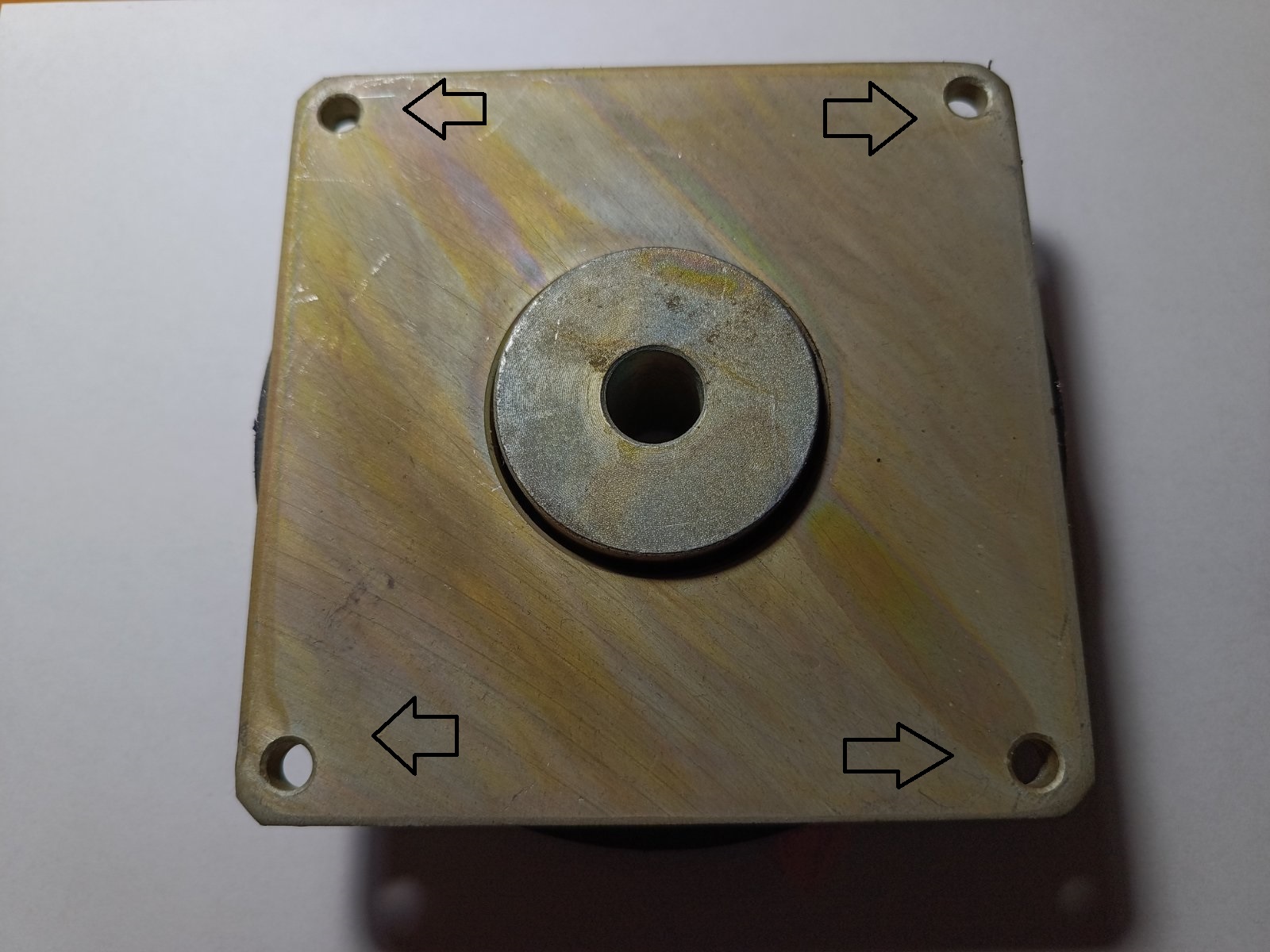

Далее требуется нарезать резьбу метчиков м8 в отверстиях, указанных на фото до уровня заводской резьбы м6 с обратной стороны;
2. Рассверливаем сверлом 8мм отверстия в МС;

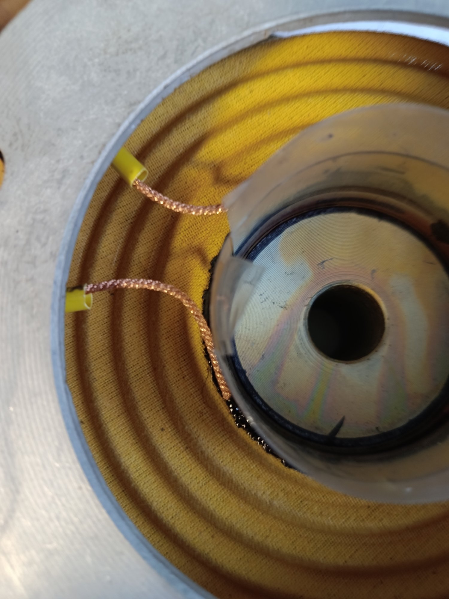

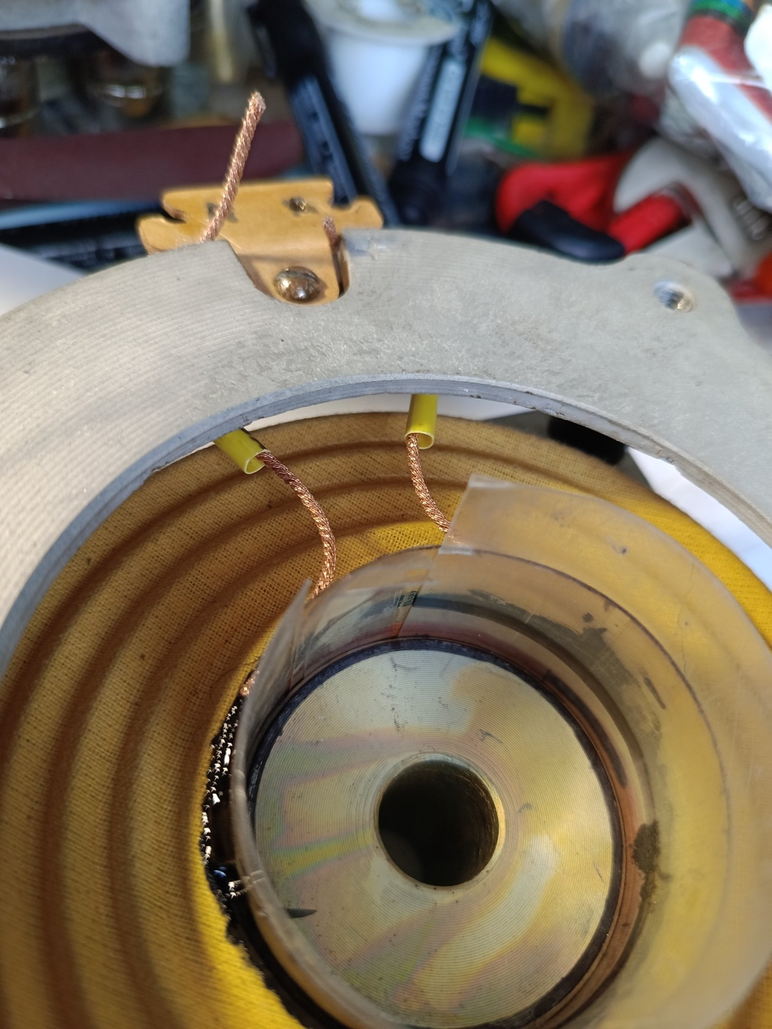

3. Рассверливаем отверстия сверлом м3 для вывода проводящих

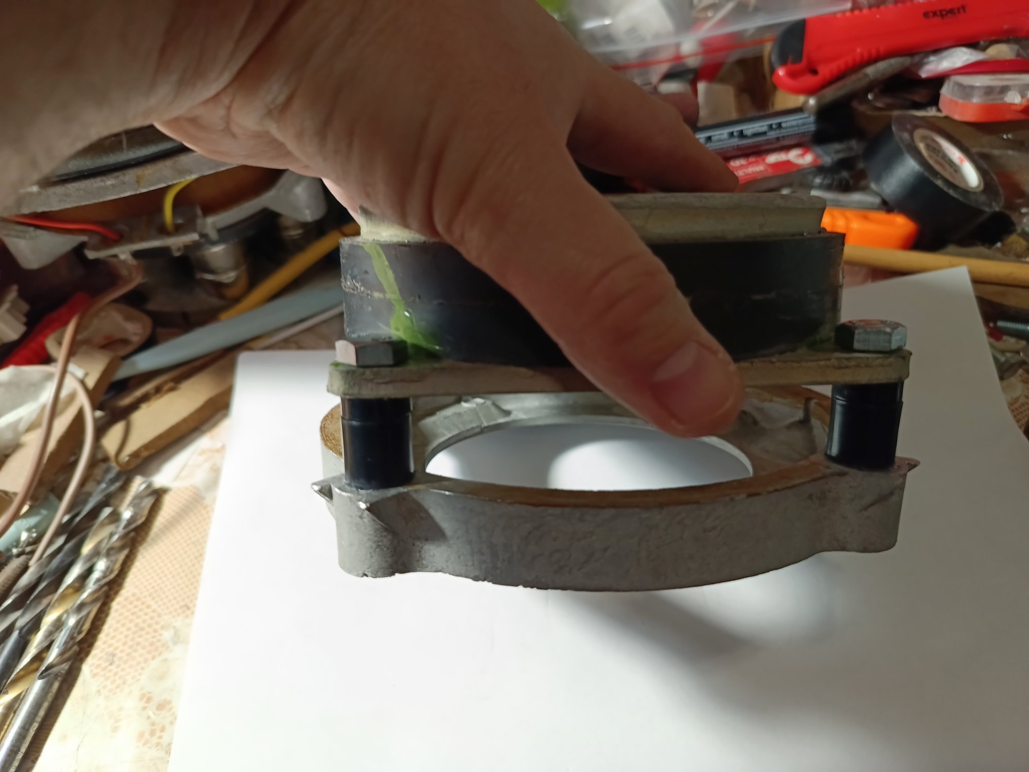

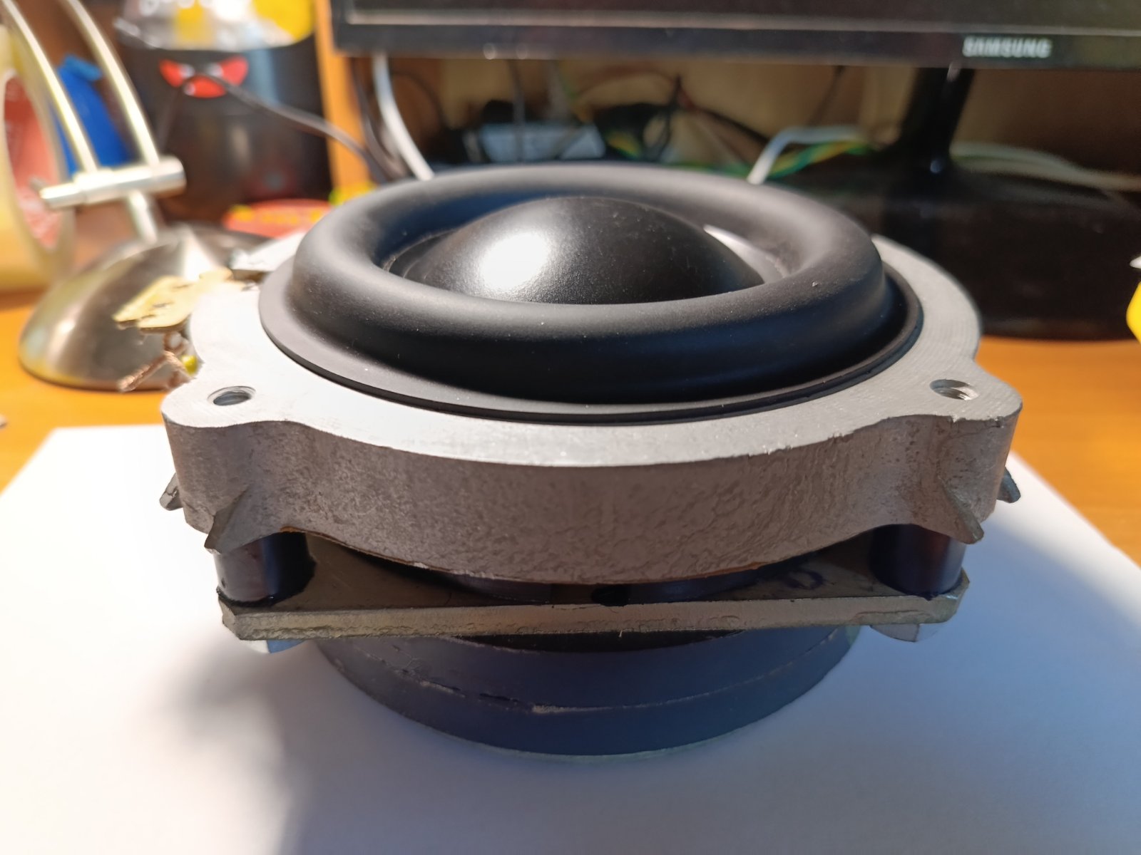

4. Прикручиваем с помощью болтов М8 30мм через втулки новый "диффузодержатель" к магнитной системе и получаем картинка ;
IMG_20241215_175506_042.jpg IMG_20241215_171502_155.jpg IMG_20241215_171544_803.jpg IMG_20241215_175437_699.jpg IMG_20241215_175450_946.jpg IMG_20241215_173024_555.jpg IMG_20241215_175443_912.jpg IMG_20241215_173122_727.jpg

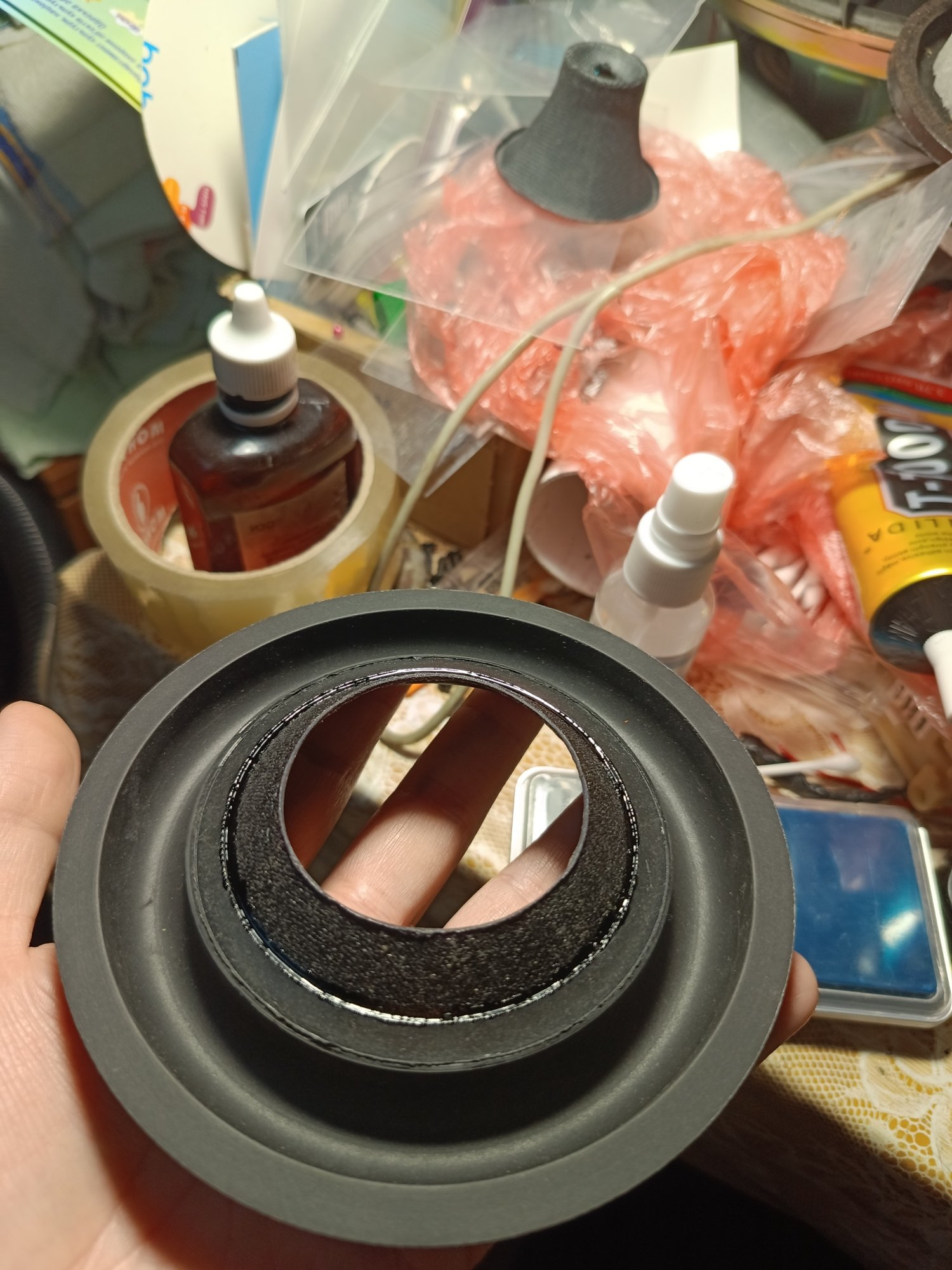

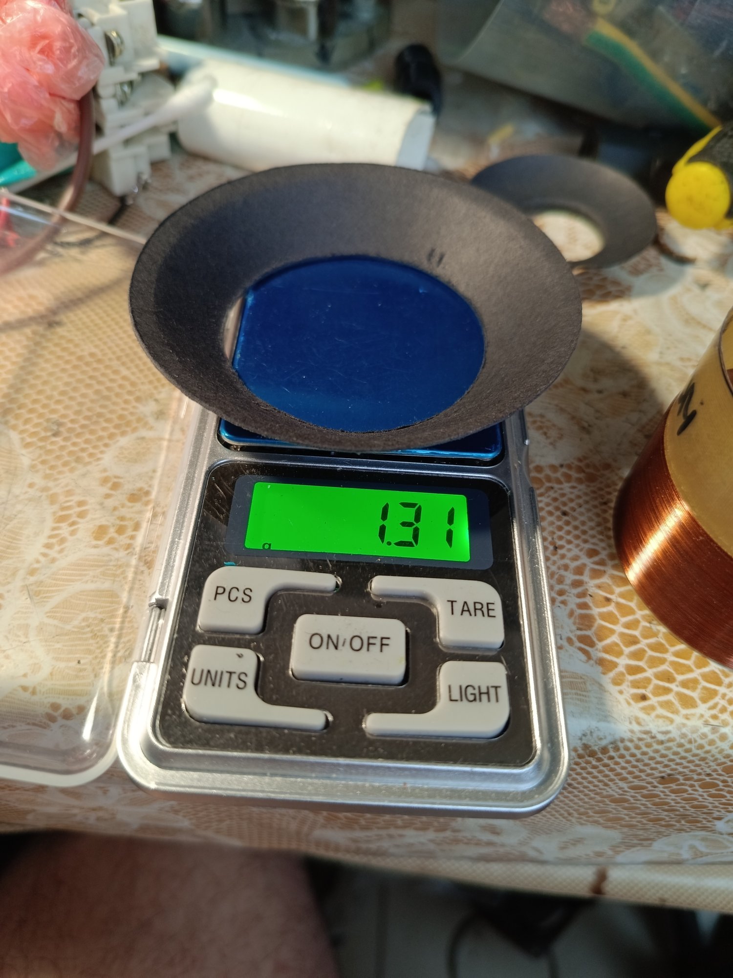

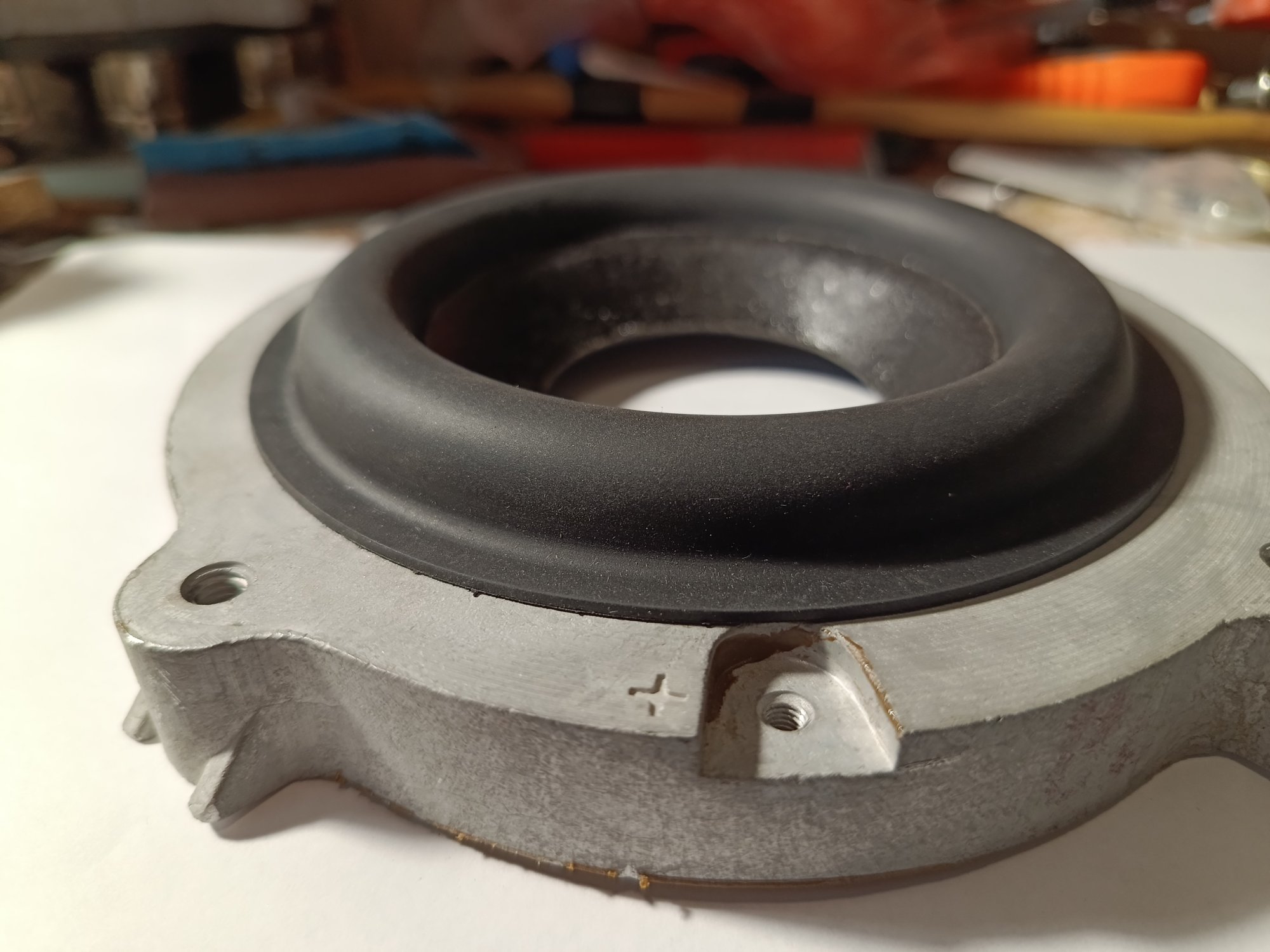

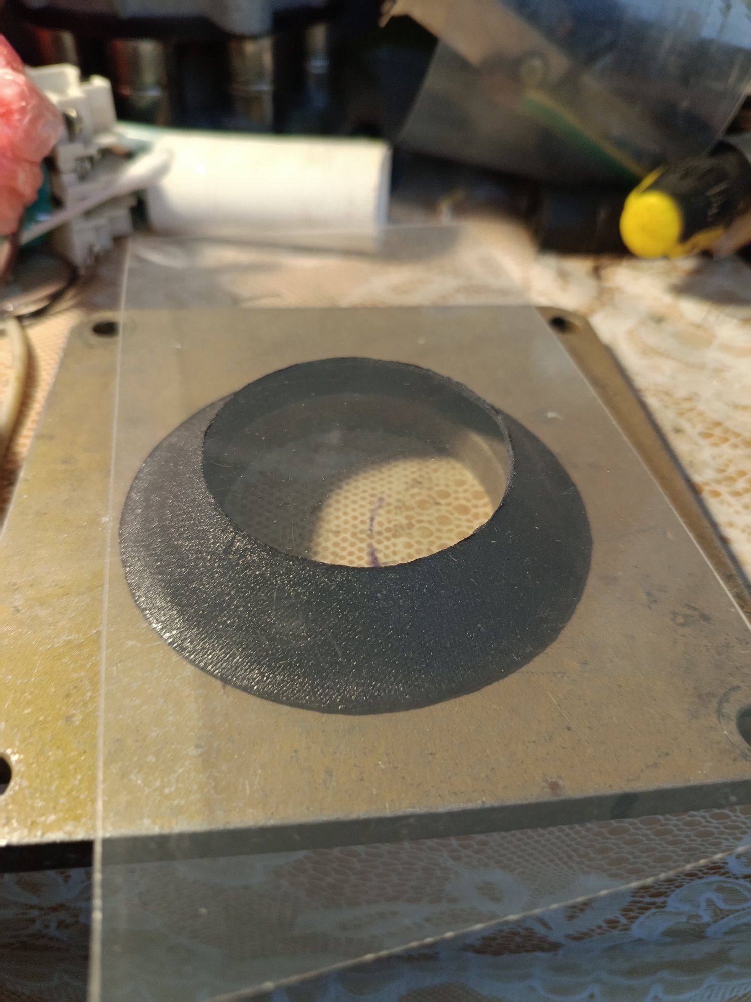

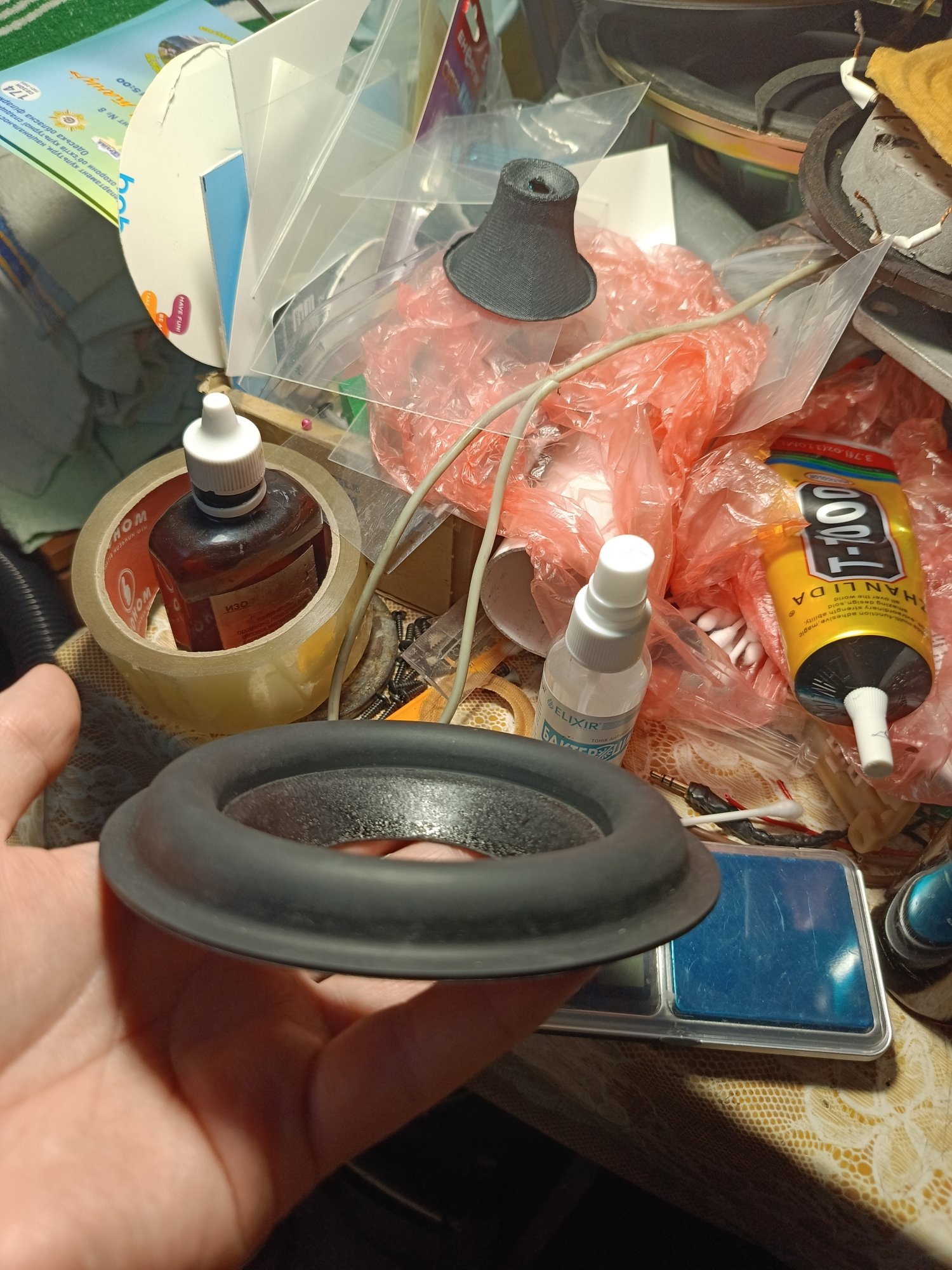

5. Путем разогрева феном (не более 70градусов) ПИ отделяем подвесы от металлических мембран;

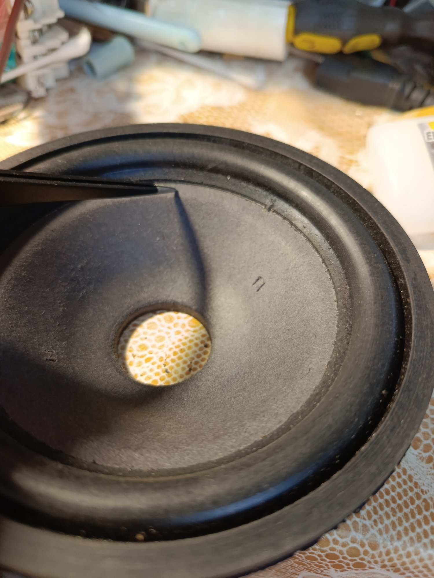

6. Разбираем подвижную часть 25гдн-3-4 на составляющие;

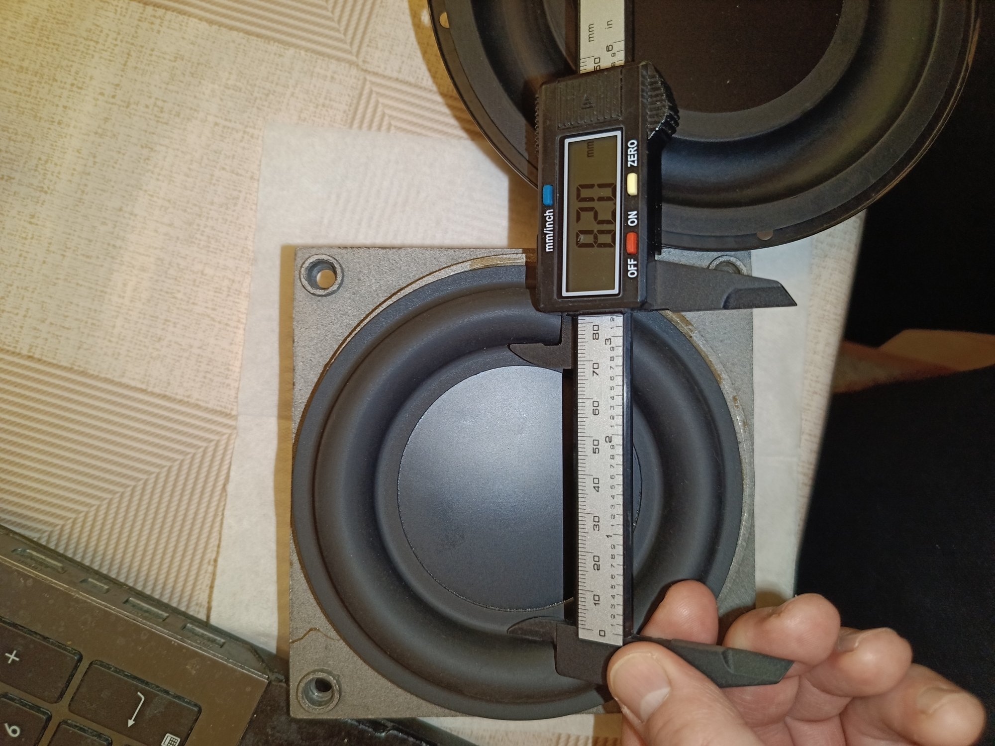

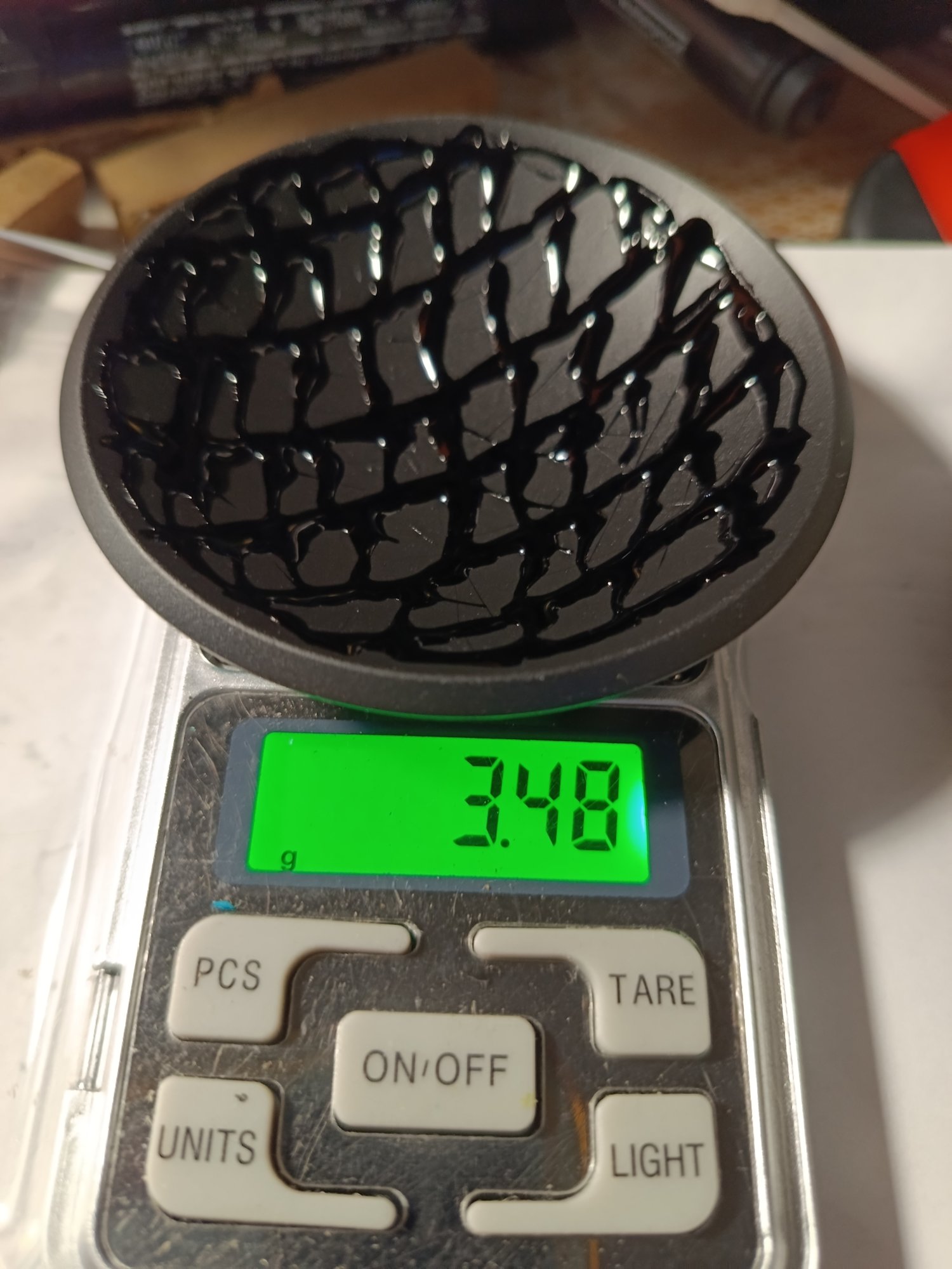

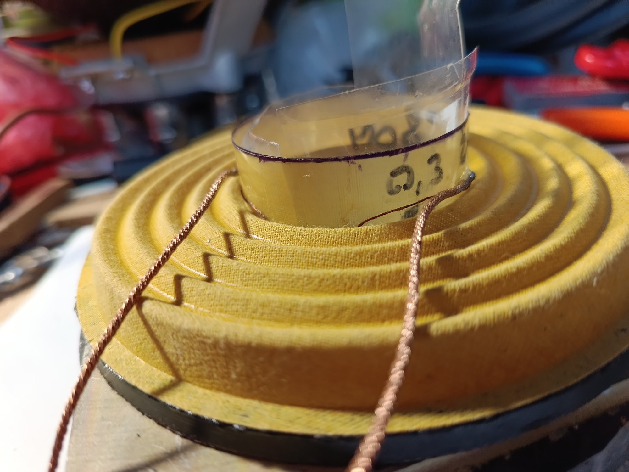

7. Диффузор обрезаем, наружный размер 82 мм, внутренний 51 мм.
IMG_20241204_084148_832.jpg IMG_20241206_121135_302.jpg IMG_20241206_121750_053.jpg
В данном случае диффузор дополнительно был пропитан клеем БФ-2 и высушен предварительно под "прессом" с огибанием отбортовки для качественного приклеивания к новым подвесам. Далее сушка производилась на батарее в течение суток, также можно для ускорения использовать фен;

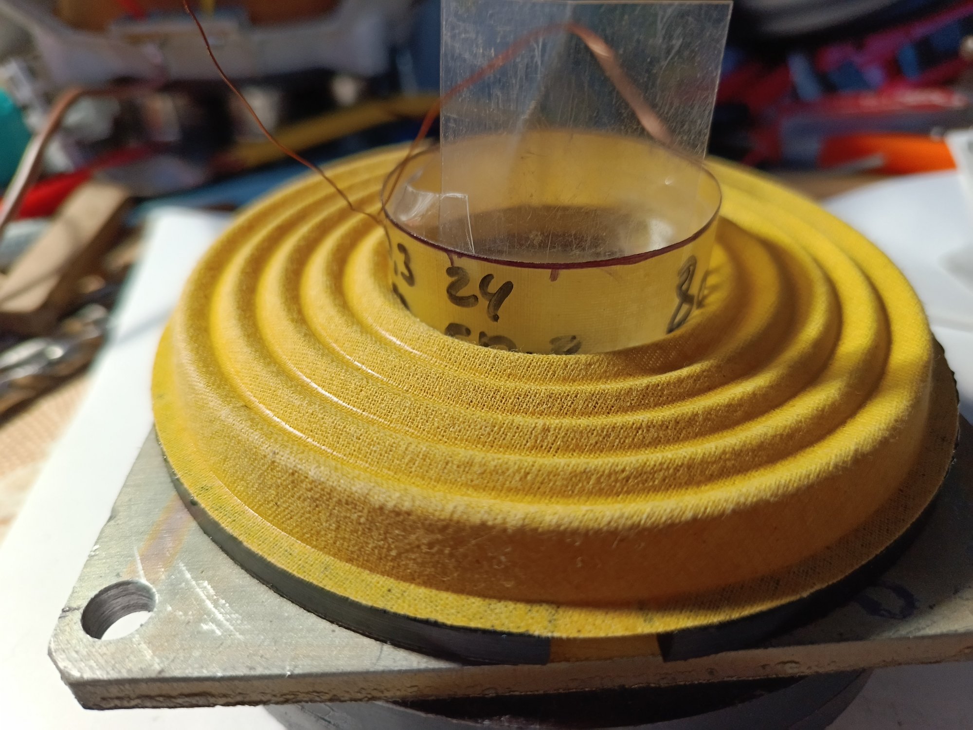

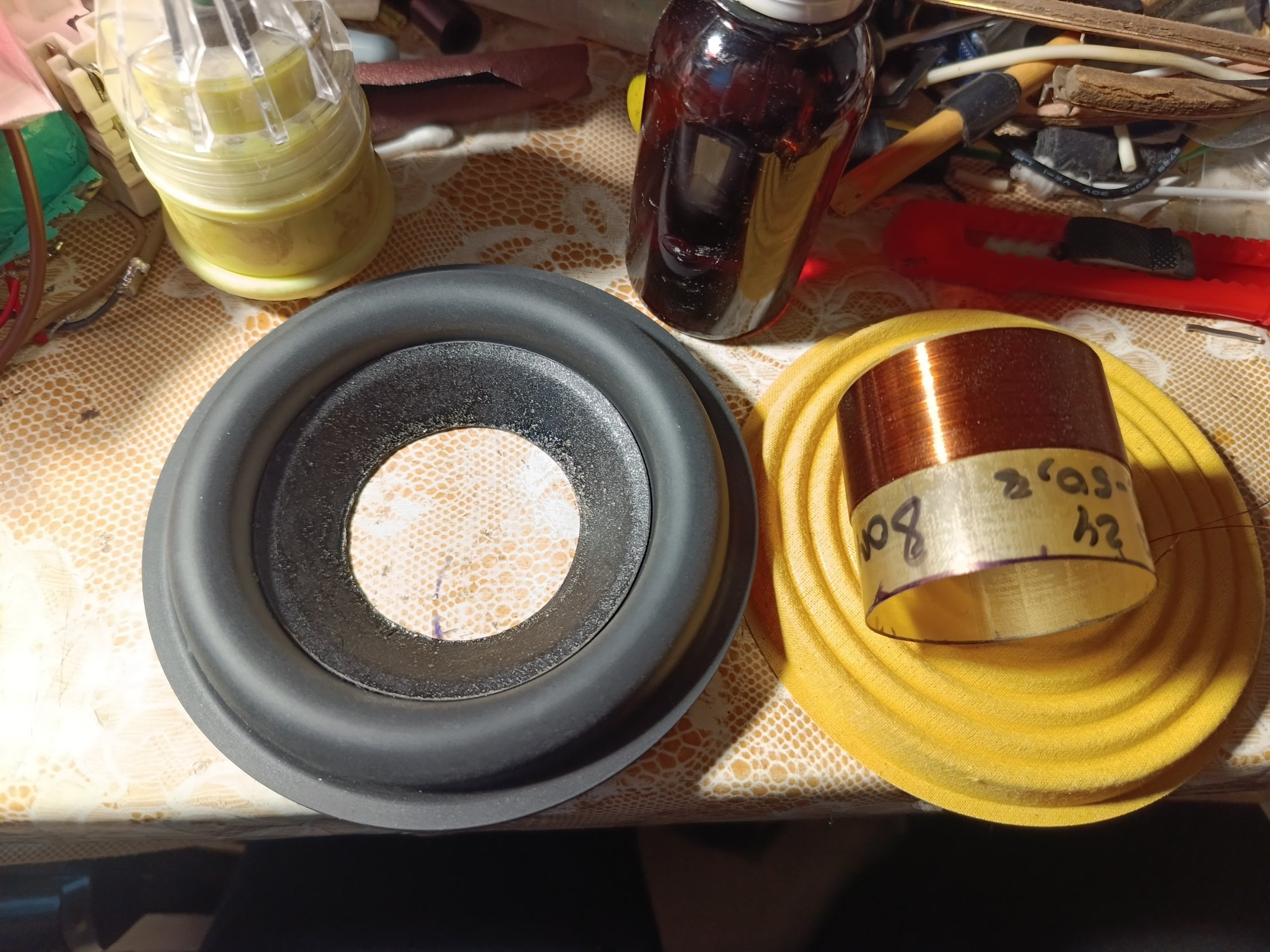

8. Склеиваем между собой диффузор и подвес, сушим;
IMG_20241206_201756_308.jpg IMG_20241206_201750_758.jpg IMG_20241206_201800_107.jpg IMG_20241206_201853_251.jpg IMG_20241206_121758_889.jpg IMG_20241202_204856_641.jpg IMG_20241202_204945_359.jpg IMG_20241202_205010_678.jpg IMG_20241206_121937_435.jpg IMG_20241206_121937_435.jpg IMG_20241206_121945_331.jpg IMG_20241206_175024_324.jpg

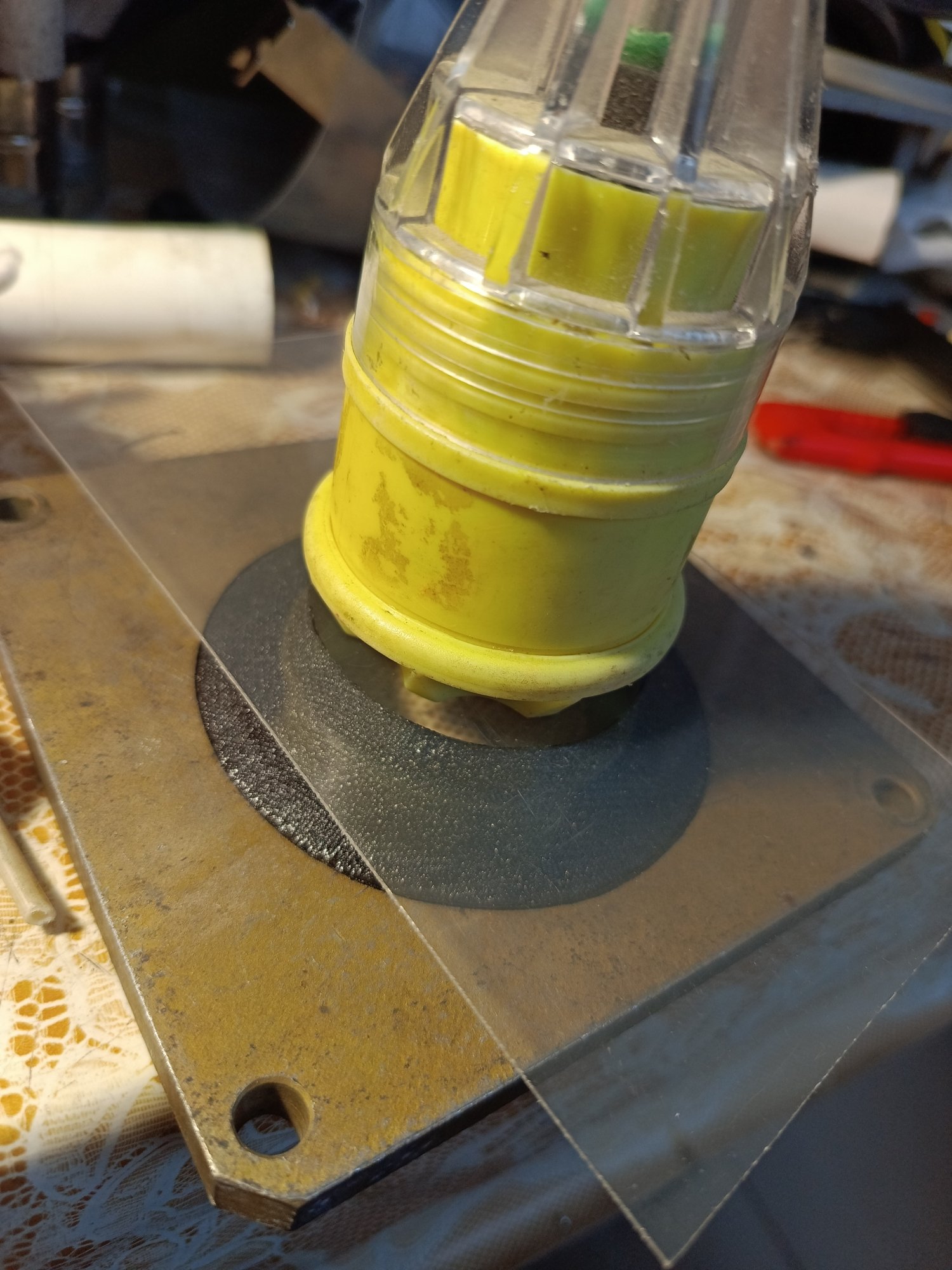

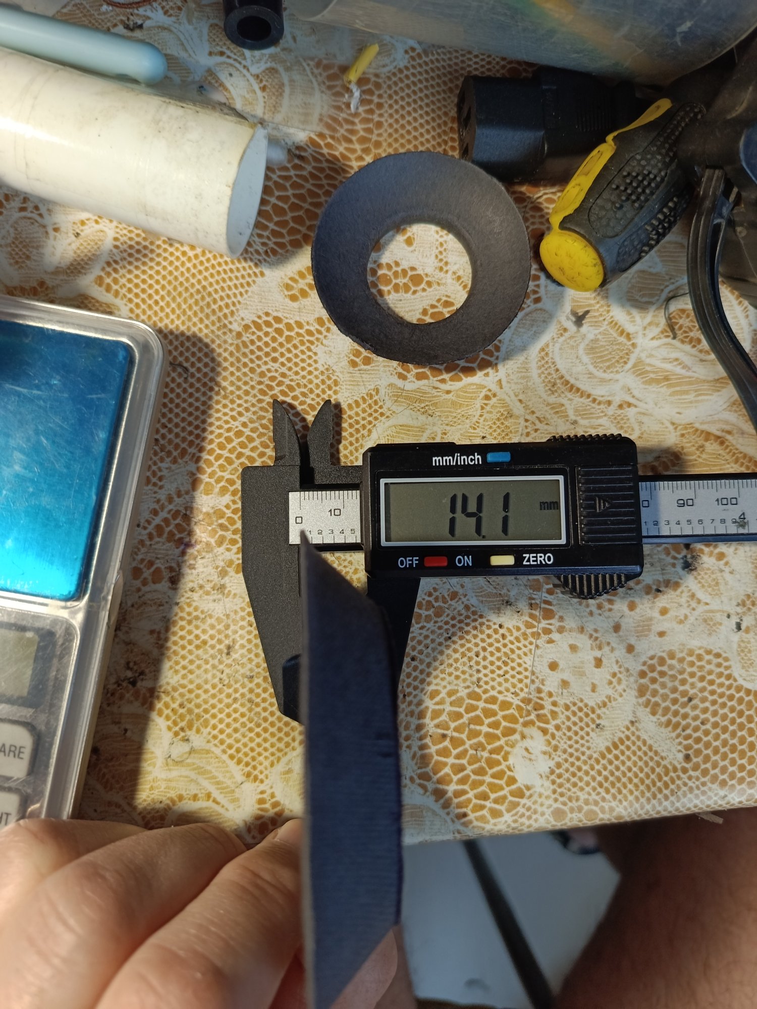

9. Подрезаем внутренний размер шайбы до 50 мм;

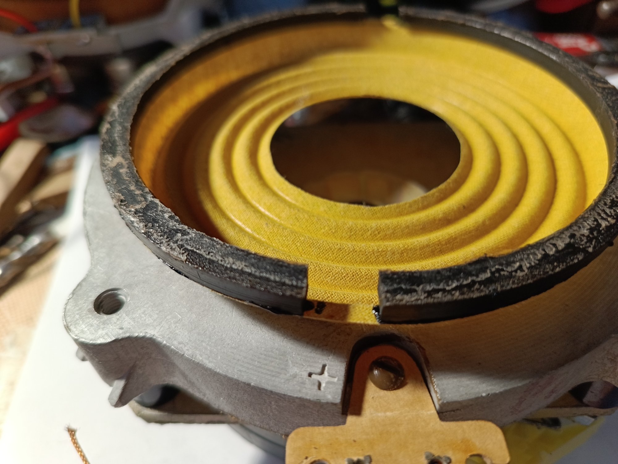

10. Отрезаем прижимное кольцо от подвеса 25гдн.
11. Разрезаем кольцо на две части и приклеиваем к центрирующей шайбе;

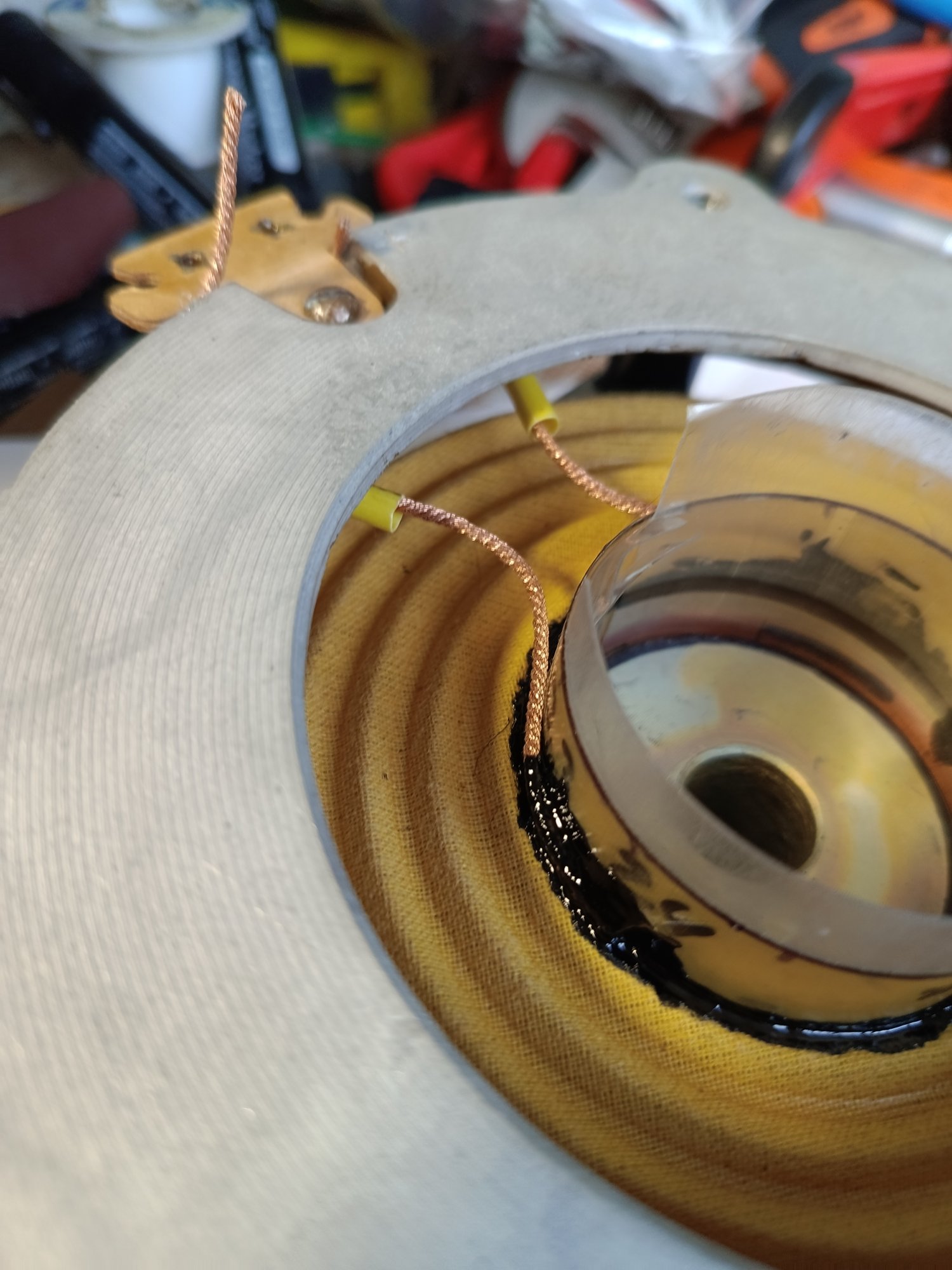

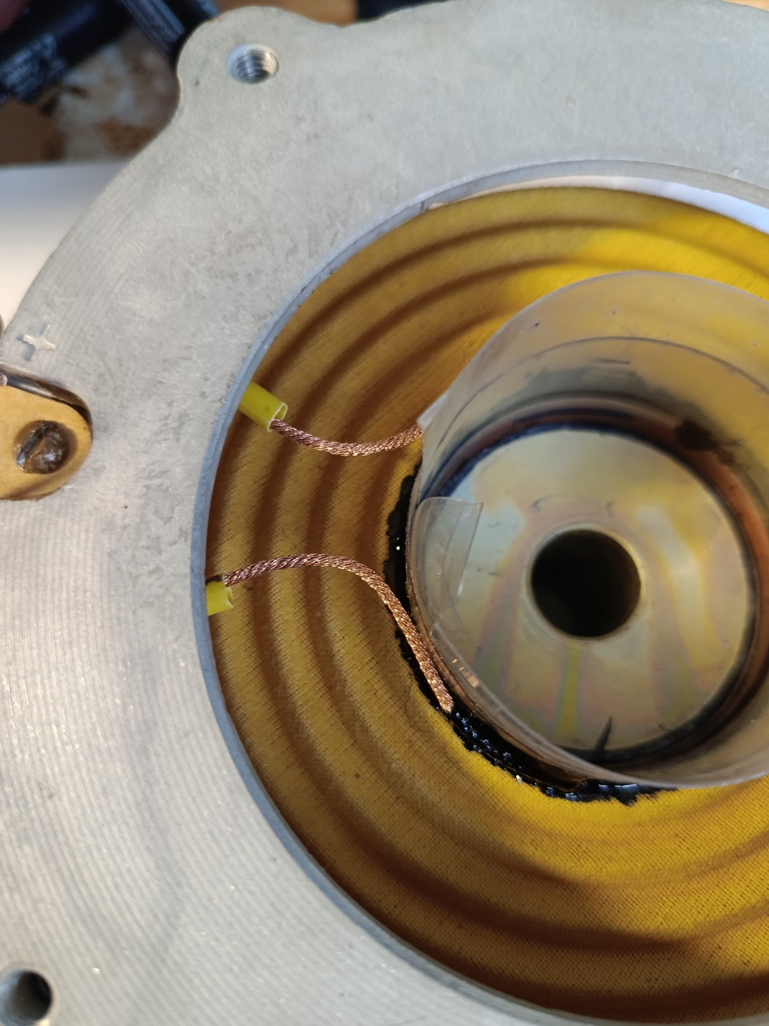

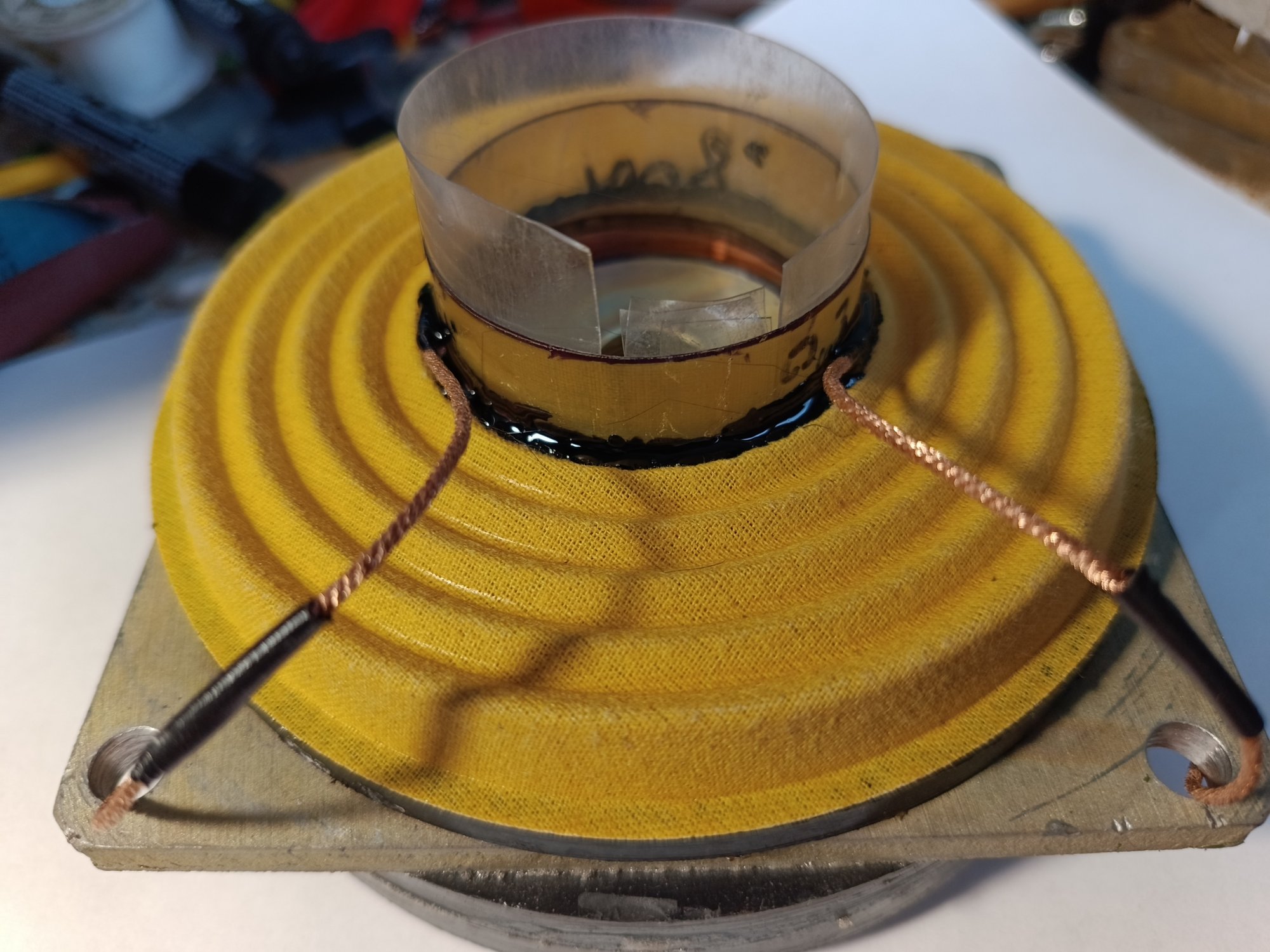

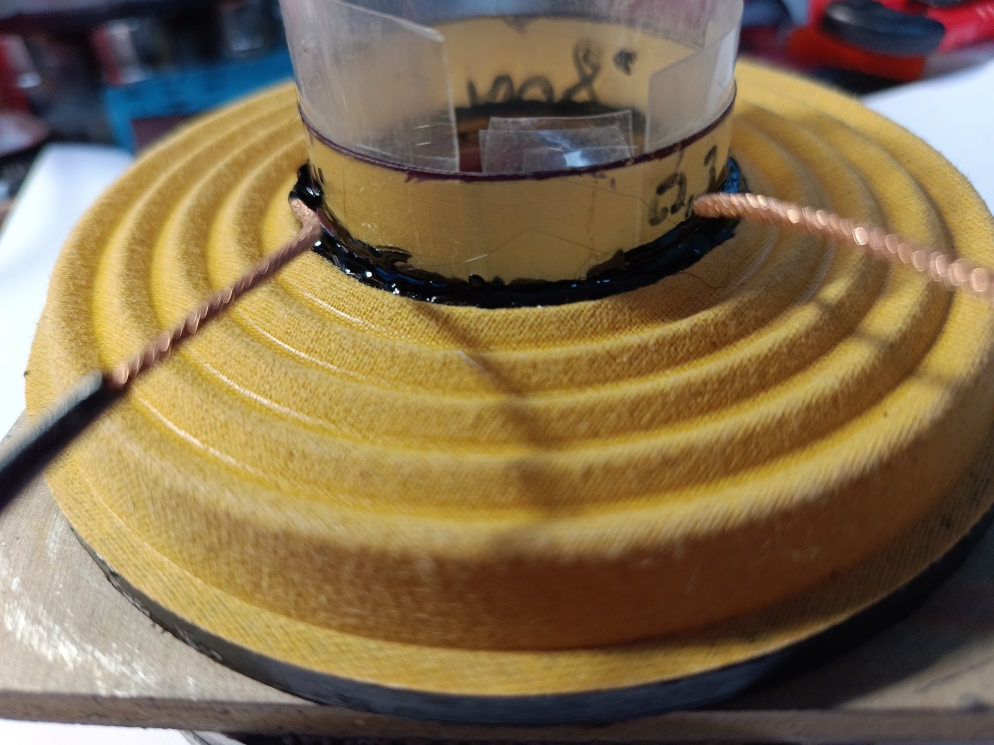

12.Далее примеряем катушку, диффузор с подвесом и шайбу отмечаем положения, после чего распаиваем токовыводящие выводы на катушке
IMG_20241217_080839_265.jpg IMG_20241217_080908_771.jpg IMG_20241217_084445_128.jpg
13. Разбираем раму, вставляем катушку и центрируем по высоте.
14. Приклеиваем ЦШ к катушке;
IMG_20241217_080903_767.jpg IMG_20241217_084823_965.jpg IMG_20241217_093618_345.jpg IMG_20241217_093605_354.jpg IMG_20241217_113821_109.jpg IMG_20241217_113822_857.jpg IMG_20241217_113824_768.jpg IMG_20241217_113828_557.jpg
15. После высыхания прикручиваем раму на МС и приклеиваем диффузор, оставляем на сушку;
16. Далее остаётся проверил на генераторе центровку всей подвижки и после наклеиваем пылезащитный колпак;

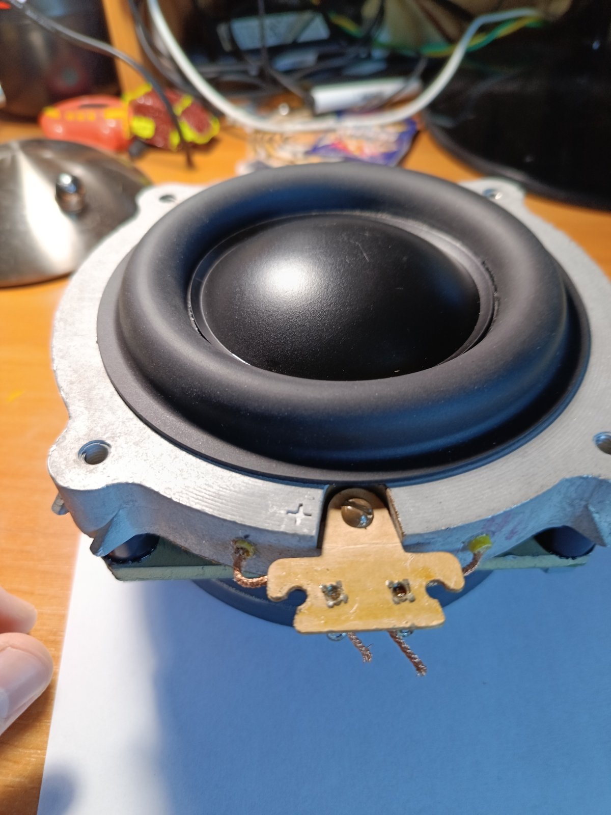

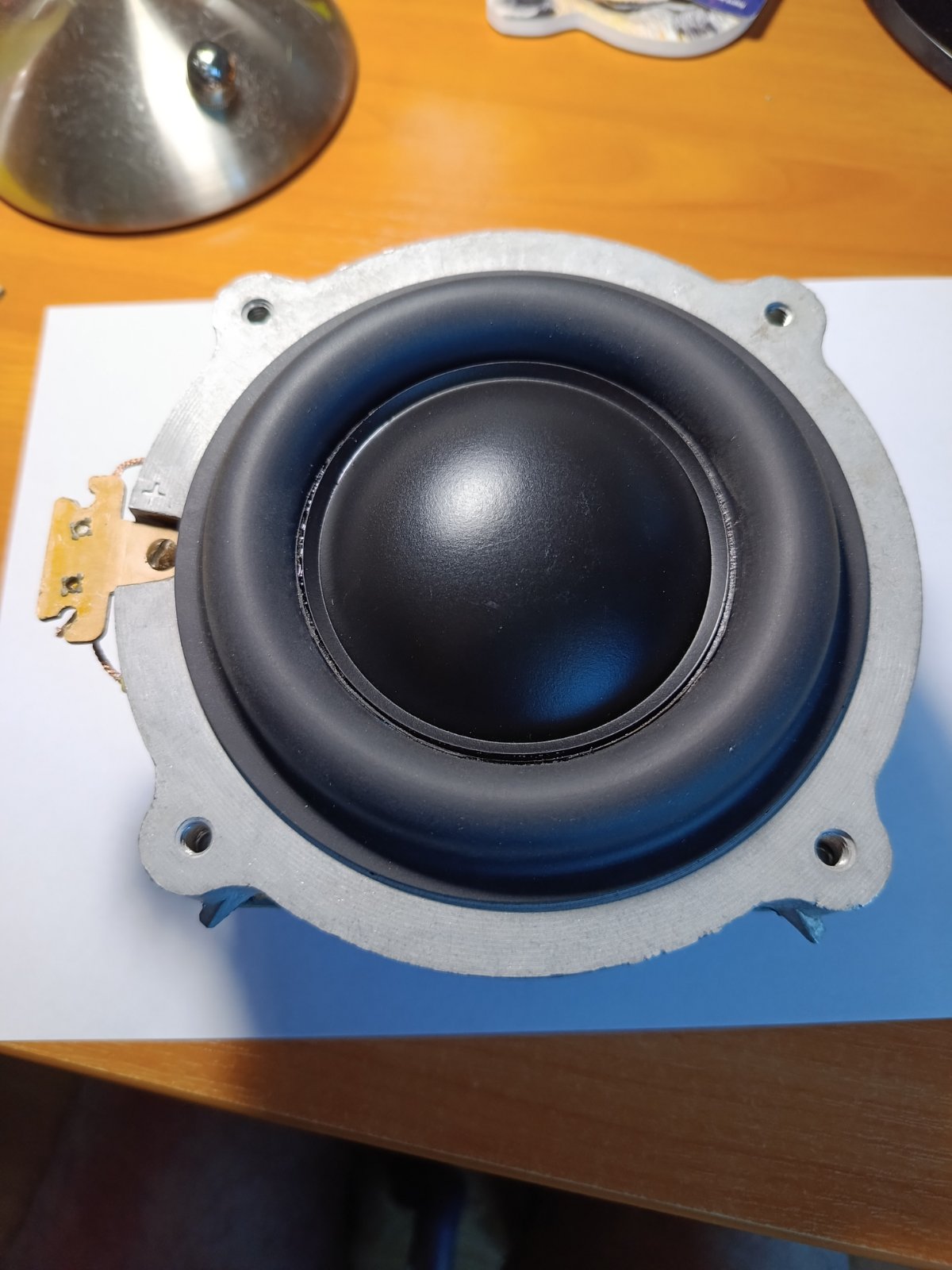

Вид готового изделия
изображение_viber_2024-12-19_13-24-40-979.jpg изображение_viber_2024-12-19_13-24-15-597.jpg изображение_viber_2024-12-19_13-24-41-055.jpg

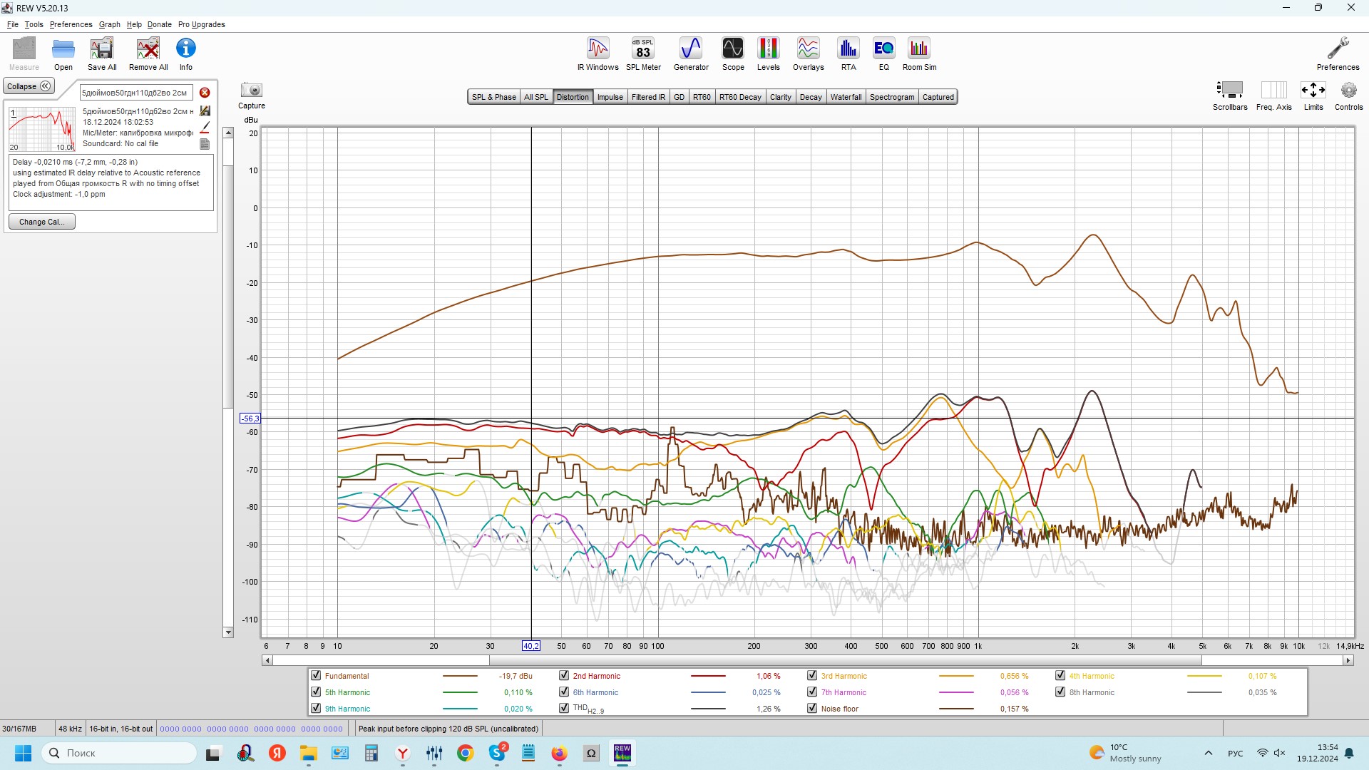

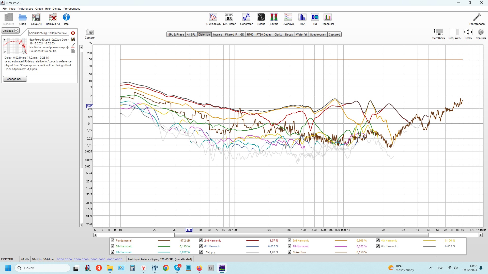

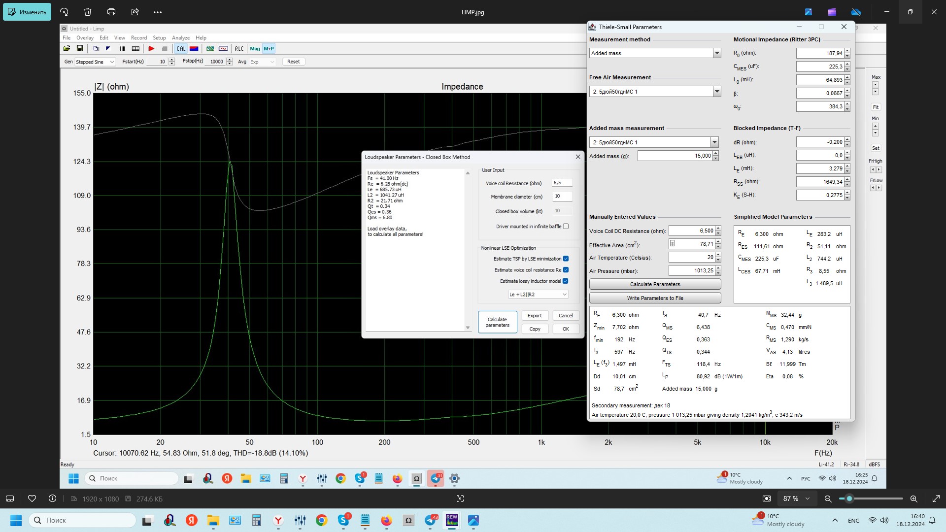

Измеренные параметры сразу после сборки.
Думаю, что по истечению времени и разминки резонанс должен чуть понизиться.
АЧХ снято с расстояния 2 см. Уровень на динамике около 3.5 вольт. Сглаживание 1/24
При 3 вольтах ход диффузора на 10 герцах больше или около 8-10 мм

Добротность как-то высокая. Думал будет еще меньше.
sirius111111
15 Мар 2023
430
382
20
Одесса
если применить катушку 4 ома, то добротность и резонанс будут ниже, но я специально ставил 8 омную, чтобы попасть в вилку 0.3-0.4. Масса подвижки немалая. Потенциал чувствуется. Будет работать с 8" ПИ в корпусе от 4 до 6 литров.

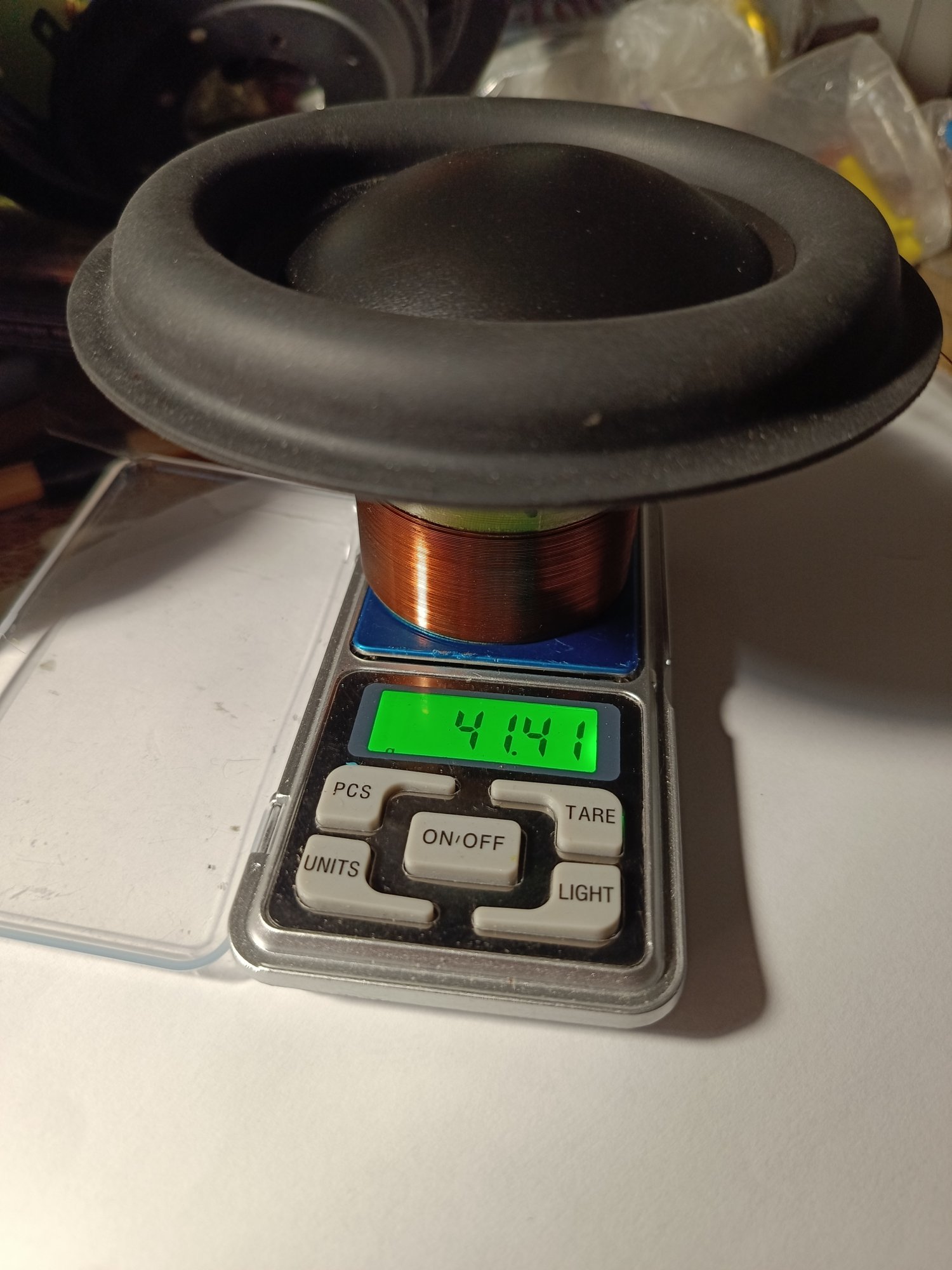

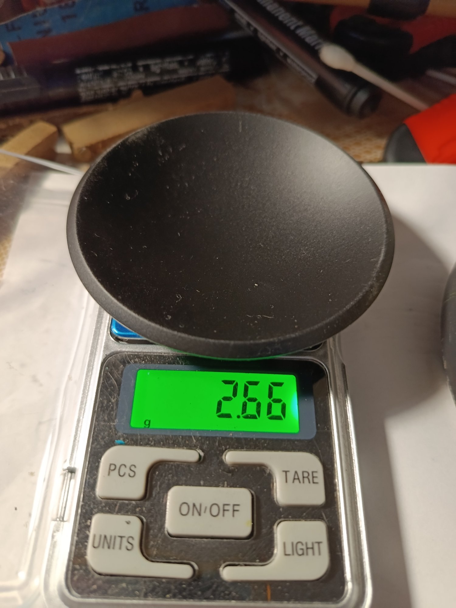

Не верю в массу 32 г. Mms там 25 г. Не хотите лимпом перемерять с доп массой в 20-25 г?
sirius111111
15 Мар 2023
430
382
20
Одесса
Это замеры сразу после сборки, клей не высох, а его много на колпаке и оттого не совсем точно, так как клей имел эластичность, поэтому в лимпе и не делал полный замер. Завтра сделаю уже более точные, пусть высохнет хорошо.
4,734
2,851
129
Сумская обл.
Это замеры сразу после сборки, клей не высох, а его много на колпаке и оттого не совсем точно, так как клей имел эластичность. Завтра сделаю уже более точные, пусть высохнет хорошо.

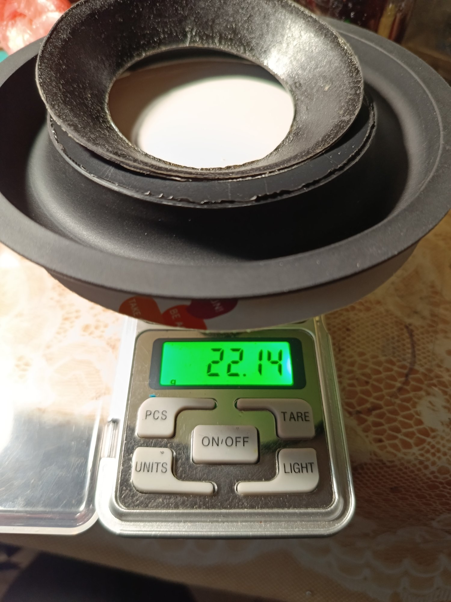

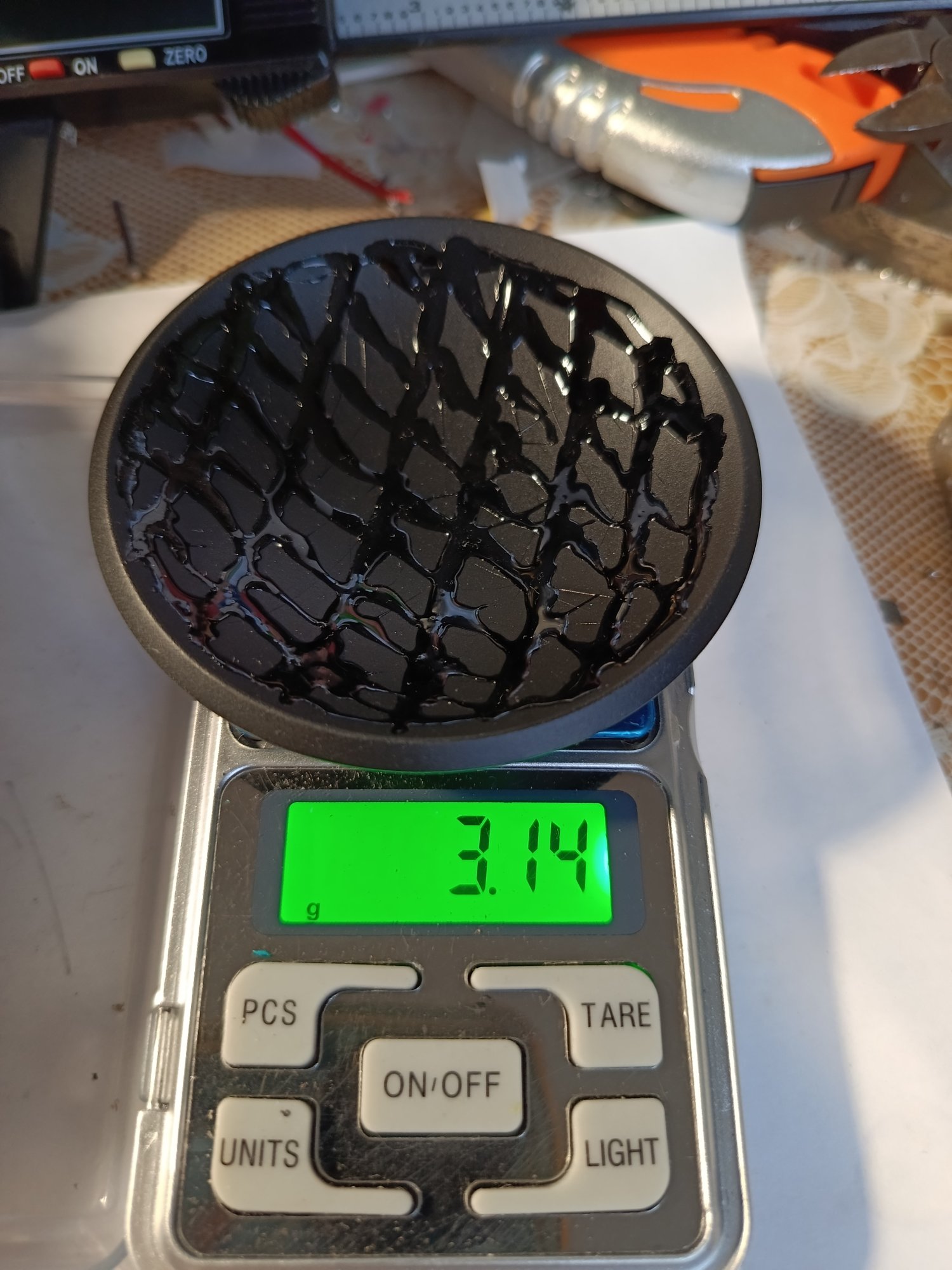

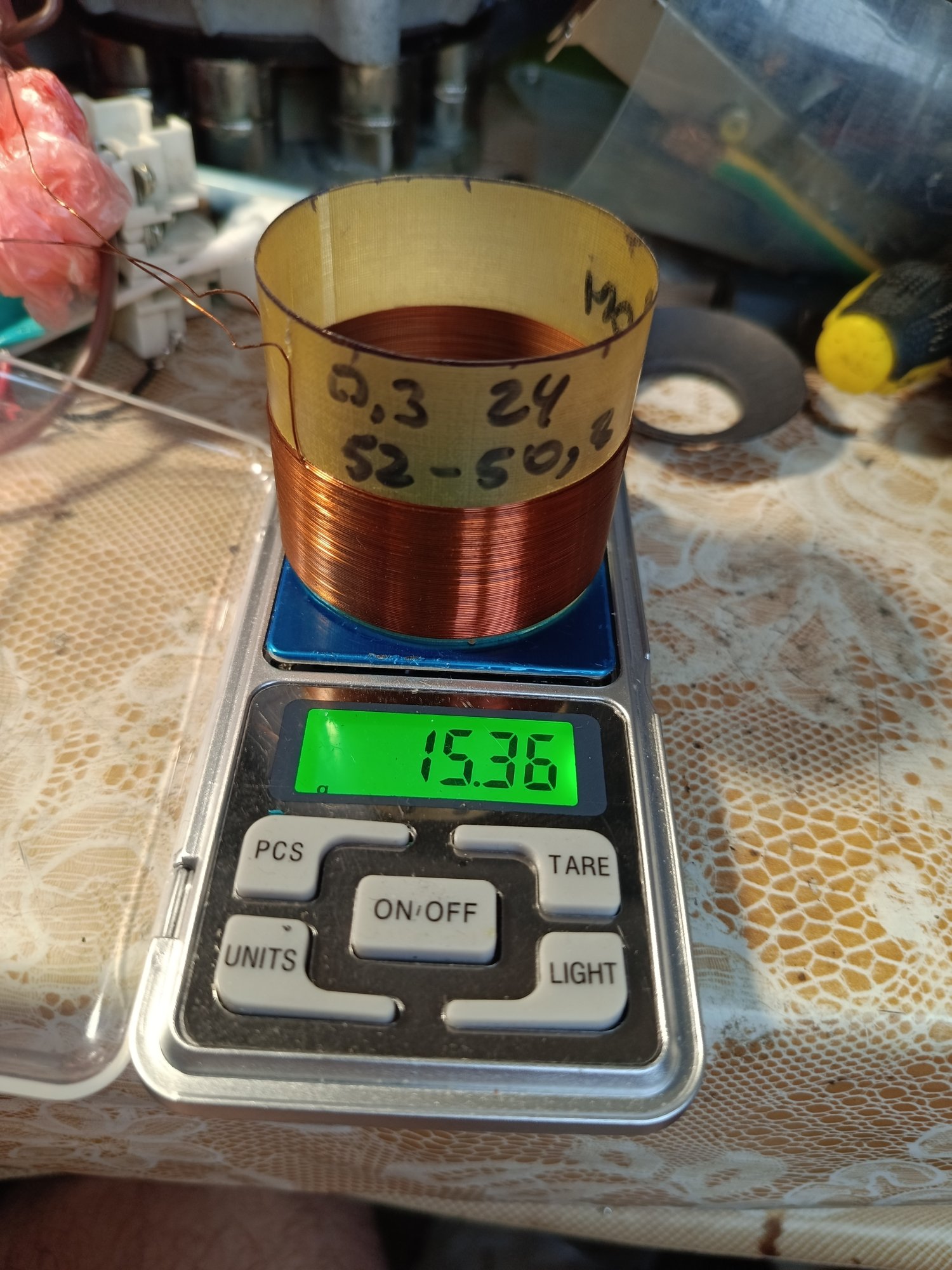

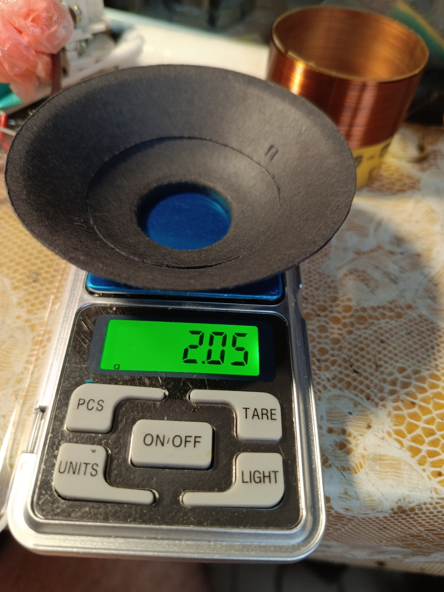

так считал:

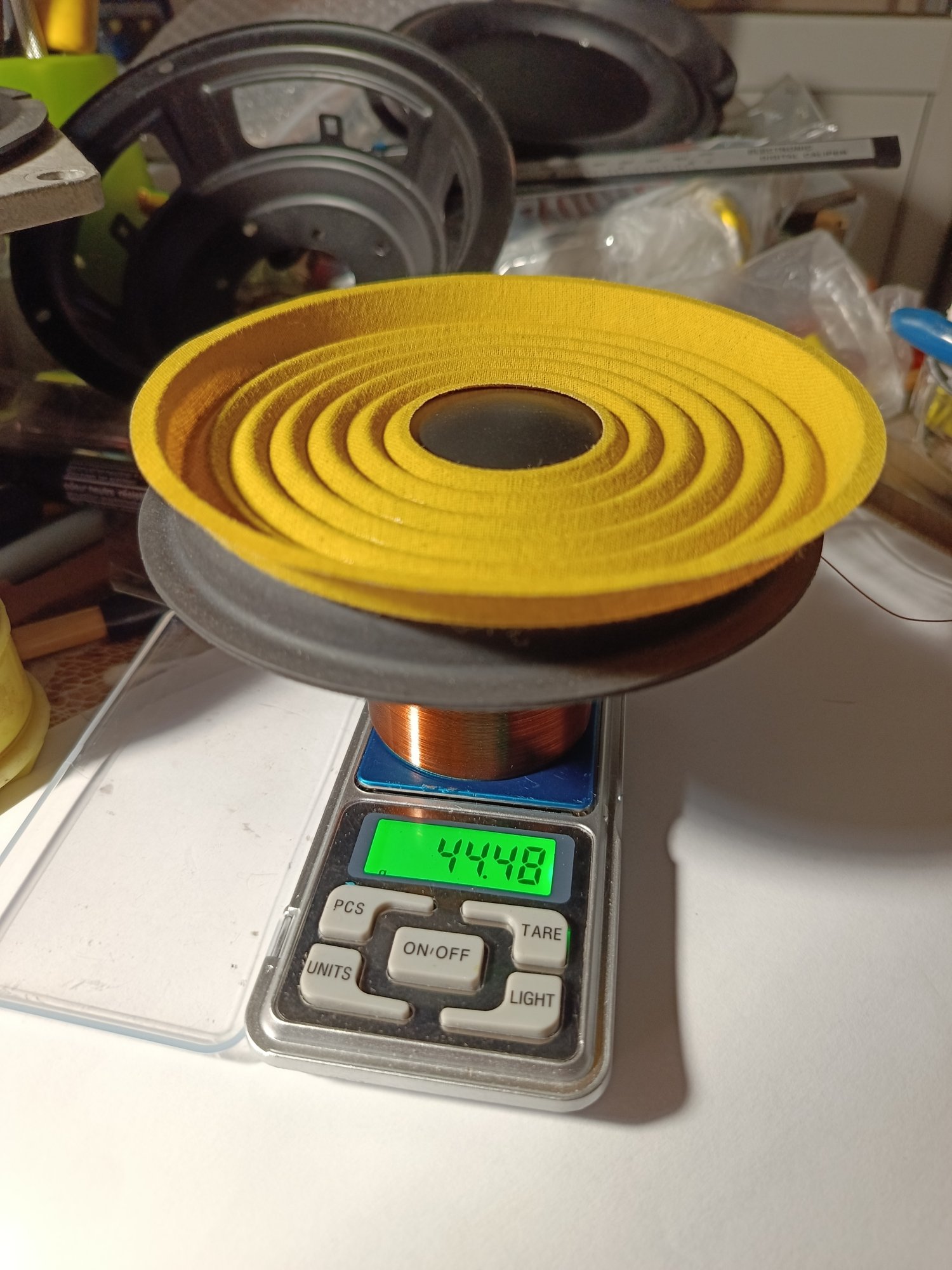

диффузор с подвесом - 5 г
пыльник - 3,5 г
катушка - 15,4
Re=6,5 Ом
10 см диаметр по подвесу
нужно еще добавить клей часть подвидящих на катушке, часть цш. завтра резонанс может изменится когда все подсохнет. подскажите.
подвес 20 грамм, если брать половину и считать по площади внутреннего радиуса то получается около 6-7 гр+клей. Диффузор пропитанный 2 с копейками.
Я так прикидывал 15,5катушка+7подвес+2диф+2клей на все+3,5колпак - итого около 30 гр+подводящие и цш.
