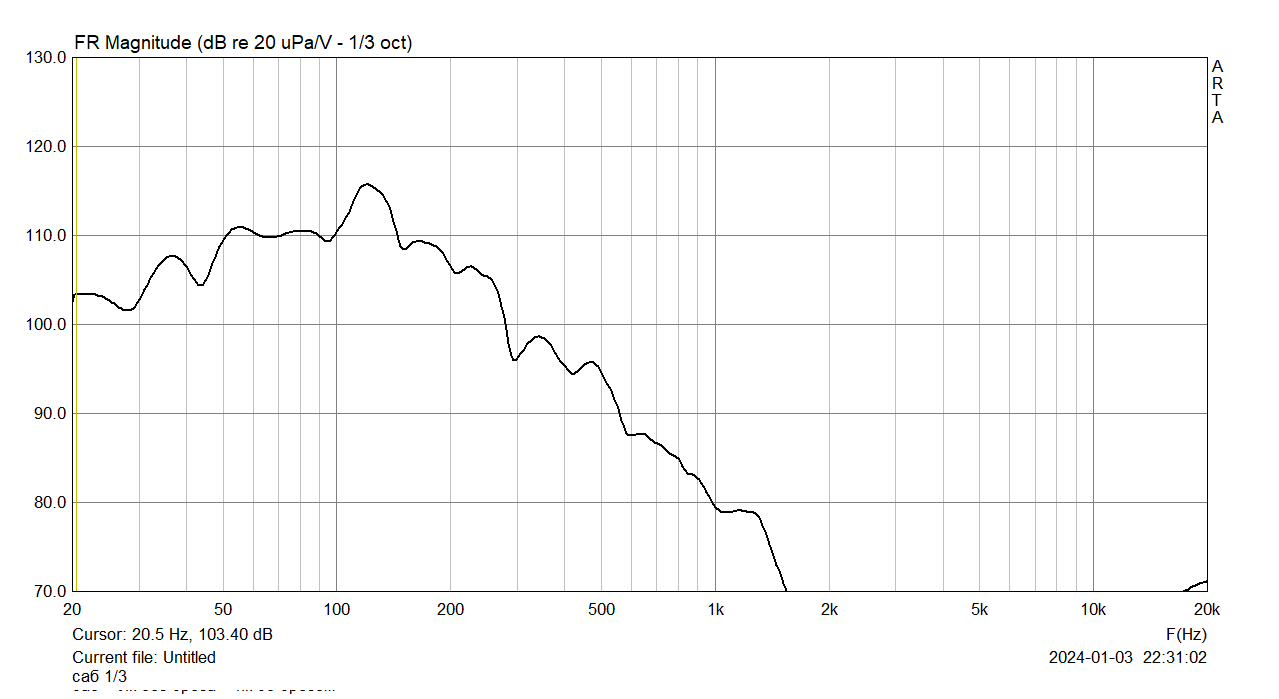

НЧ блок без сателлитов, частота среза по напряжению по -6дБ 160 Гц, ФНЧ - Линквитц 2-го порядка на RC-цепочках, дверь в коридор закрыта, в 1/3 октавы:
Он же в 1/12 октавы с закрытой (черная) и открытой (бирюза) в коридор дверью:
Я ещё перепроверю, странно, что умер начисто пик 60 Гц от поперечного резонанса. Раньше 37 Гц было по уровню 70...90 Гц, сейчас можно зону 30...40 Гц подтянуть низкодобротным ФИ на 3...4 дБ. Пик 126 Гц был и раньше, это комната, но был на частоте 131 Гц.
Мне кажется пик бы приглушить на 126 Гц, а на остальное забить, но это ловушку надо строить, что не всегда возможно в домашних условиях.

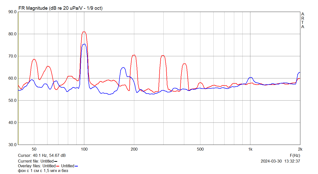

Всем спасибо, утешили. В благодарность - АЧХ помех с 1 см у басовика без катушки и с катушкой, усреднение 50 раз по 2,3 секунды. Помехи 170 Гц - соседские. Входной шнур отключен, но режим - активный, без мьют. Увеличив номинал катушки, можно убрать и 100 Гц.
Китайские не хуже оригинала. но беззащитные, поэтому не перегружайте по току и напряжению. Внимательно с силовой, сигнальной землёй и меккой - будятся.
Ту, что спалил, мучил на нагрузку 1 Ом до хрюканья и до 70 градусов радиатора, при +/-30 Вольт питания на холостом ходу. Полёт нормальный. Фонила точно так же. А! Я даже включал 1000 пФ на землю с инвертирующего входа (!), на пару сек.
Катушка 1,5 мГн была от проекта RFT Kompaktbox B 9251, с воздушным зазором 3 мм. Зазор убрал, индуктивность не смотрел. Шума не слышу, ниже комнатного, у меня высокий собственный шум ((( фон 100 Гц слышно, если всунуть ухо почти до касания диффузора. 160 Гц - помеха с улицы или соседская.

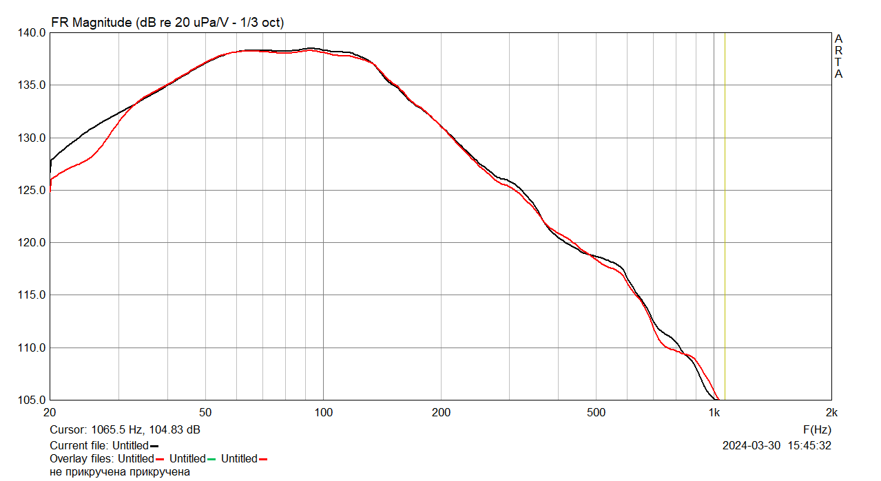

АЧХ с незакрученной (красная) и полностью затянутой (чёрная) передней панелью, микрофон на уровне подвеса динамика.

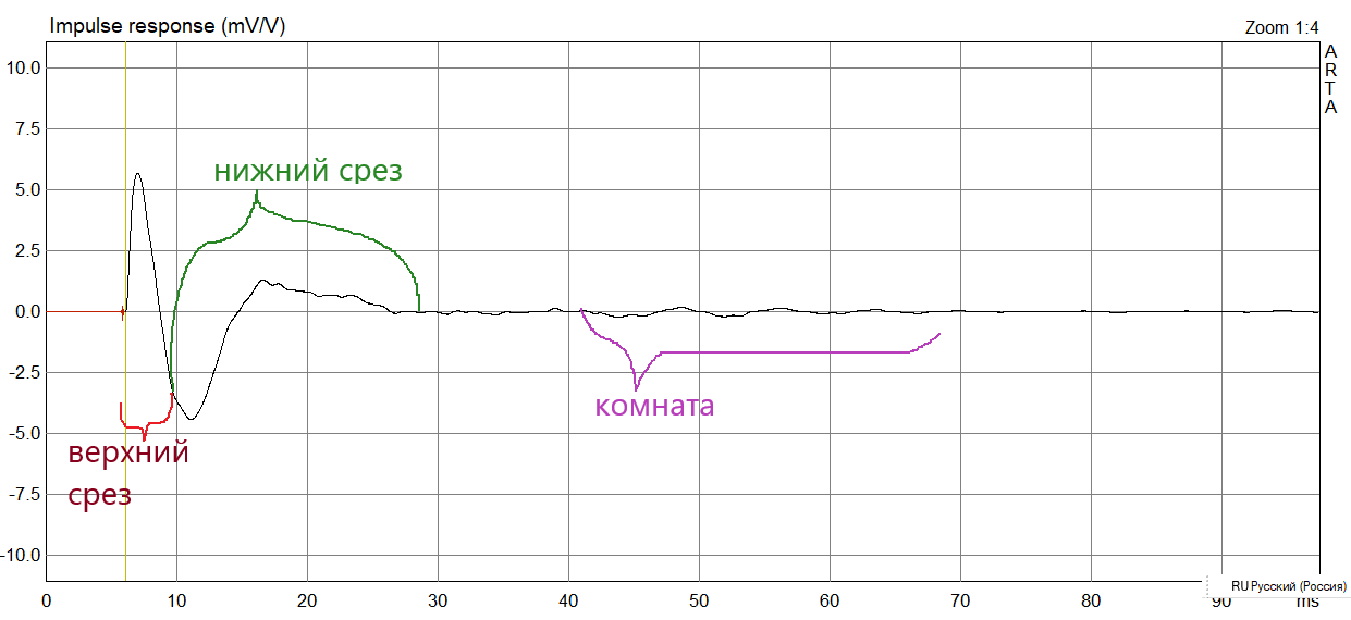

Срез сверху выполнен двумя последовательными RC-цепочками. Полная добротность 0,6 , частота резонанса 38 Гц.
Импульс имеет вид

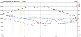

Искажения при 4-8 Вт (? на слух, клеммы недоступны), с расстояния 50 см. Выше 300 Гц, мне кажется, недостоверно: шумно в доме, повторений мало. И куда-то поплыла АЧХ на самых низких, а всего-то 50 см.

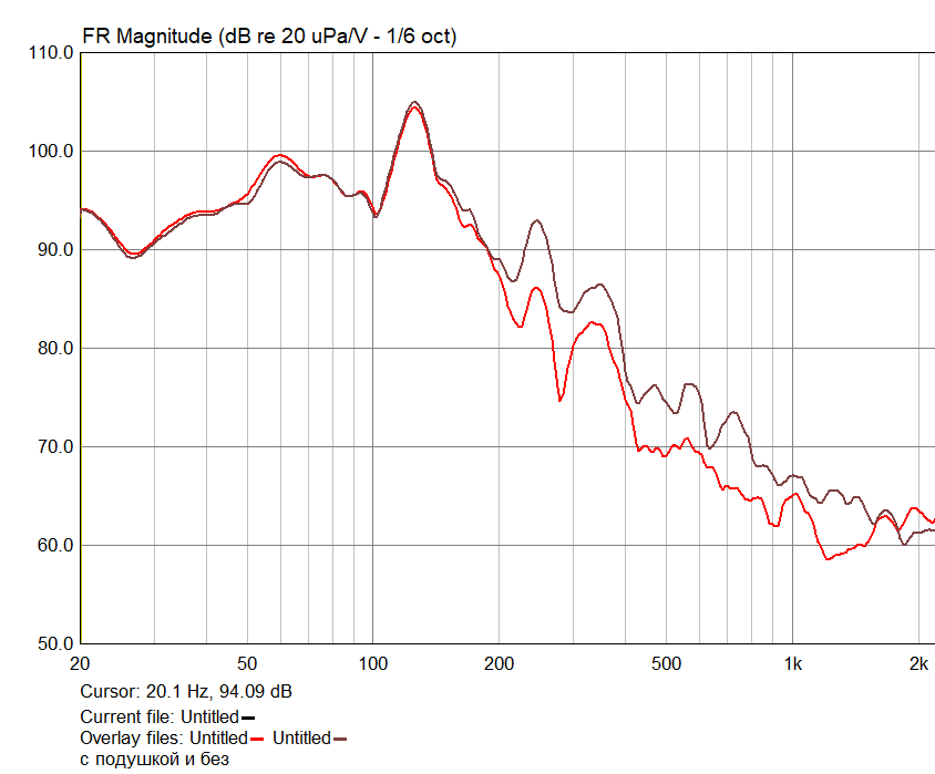

Реальная АЧХ на месте прослушивания в 1/6 октавы с большой диванной подушкой 60*50 см перед динамиком на расстоянии 3 см и без неё. Влияние подушки чётко видно выше 200 Гц.
Пик 130 Гц реально достал. Планирую натравить на него режекторный фильтр на гираторе по входу УМ НЧ.
