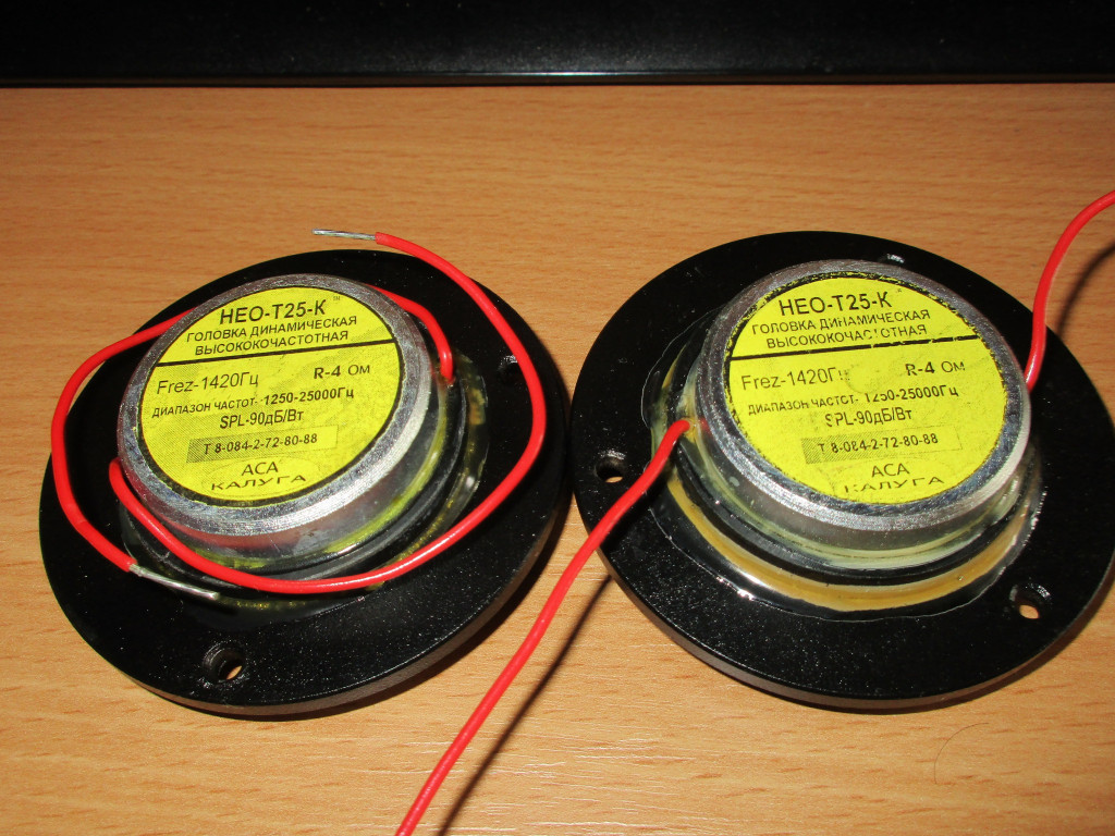

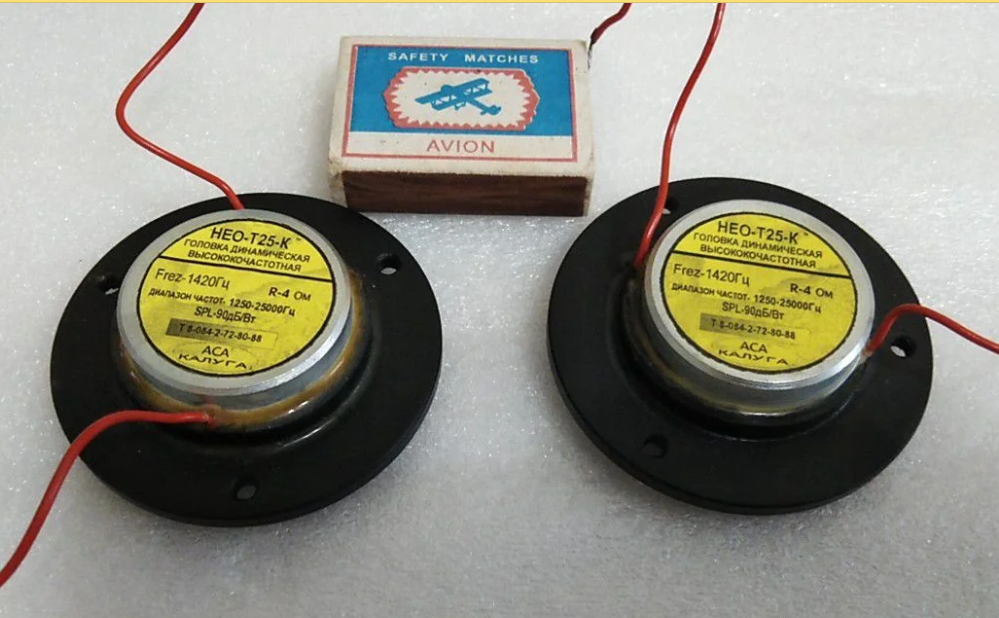

Что за новодел такой, братья? Кто то сталкивался? Как минимум - красиво выглядят))

Это АСА Лабы, содраны с B&W , алюмокупол и неодим.
Все бы ничего, но на ачх в районе 20 кгц торчит совершенно зверской амплитуды пик резонансный. И если слух в порядке. то этот звон рано или поздно проявит себя , достанет .
Поэтому как бы не советую.

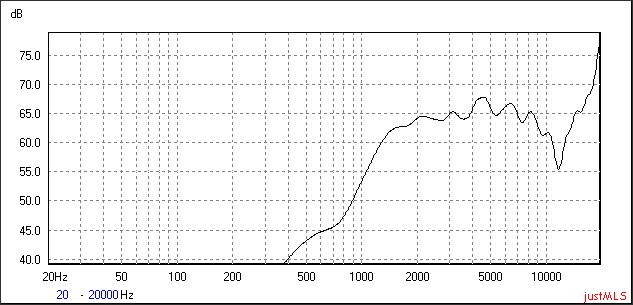

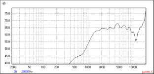

У меня такие были... В целом, для любителей звонких, цыкающих ВЧ вполне пойдёт, но... вот этот провал на 10...15 кГц... постоянно хочется добавить ВЧ, а они цыкать начинают. Гора на 20 кГц... да я выше 18 то не слышал уже в тот период времени, сейчас бы 16 ещё попробовать уловить, да и в мп3, как правило, на 20 кГц уже ничего нет... Я их отправил потом в машину под заднее стекло ))) более лучшего предназначения не нашёл )))

вот-вот, в машину их и посоветовал знакомому, там они прижились.
А ещё гляньте, завал-то он чуть не от 7 кгц, а в самой важной части - от 7 до 12кгц-дырища.
А беда звериного пика на 20 килах ещё и в том, что это вторая гармоника 10 кгц и третья от 7 кгц, все самые слышимые верхушки будут подзванивать этой пакостью и искажаться.
Профи пищалы титановые -их кроют алюминием, чтобы звон придавить . А тут похоже алюмокупол оксидировали, вот и зазвенел люто.

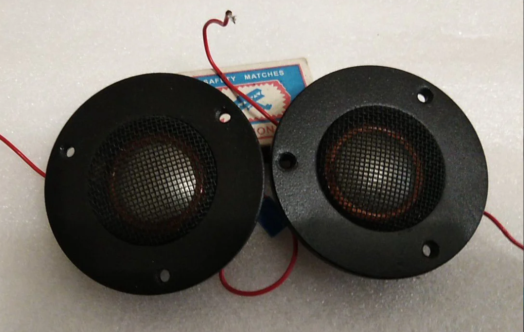

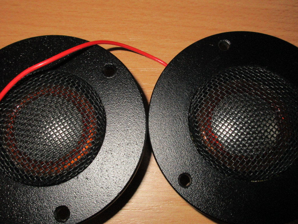

Еще фото:
