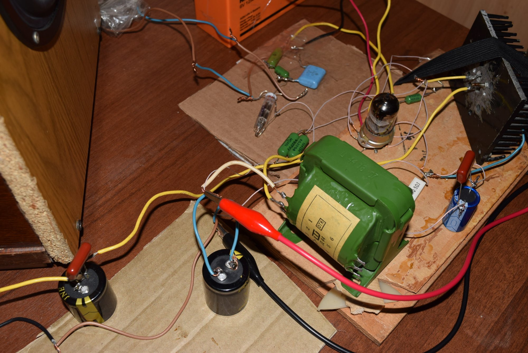

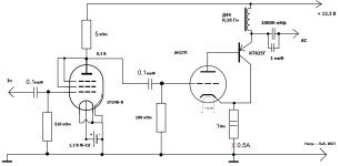

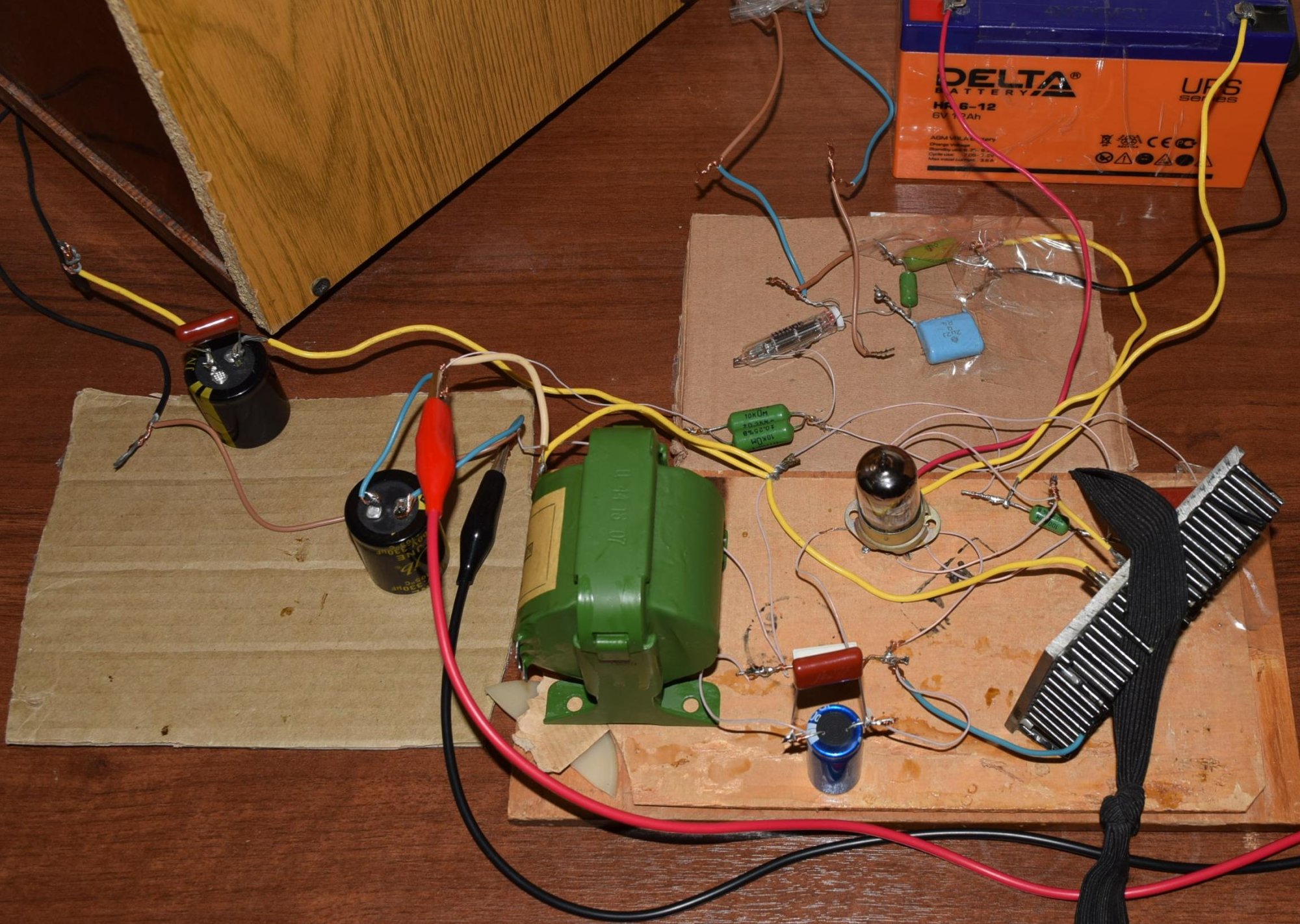

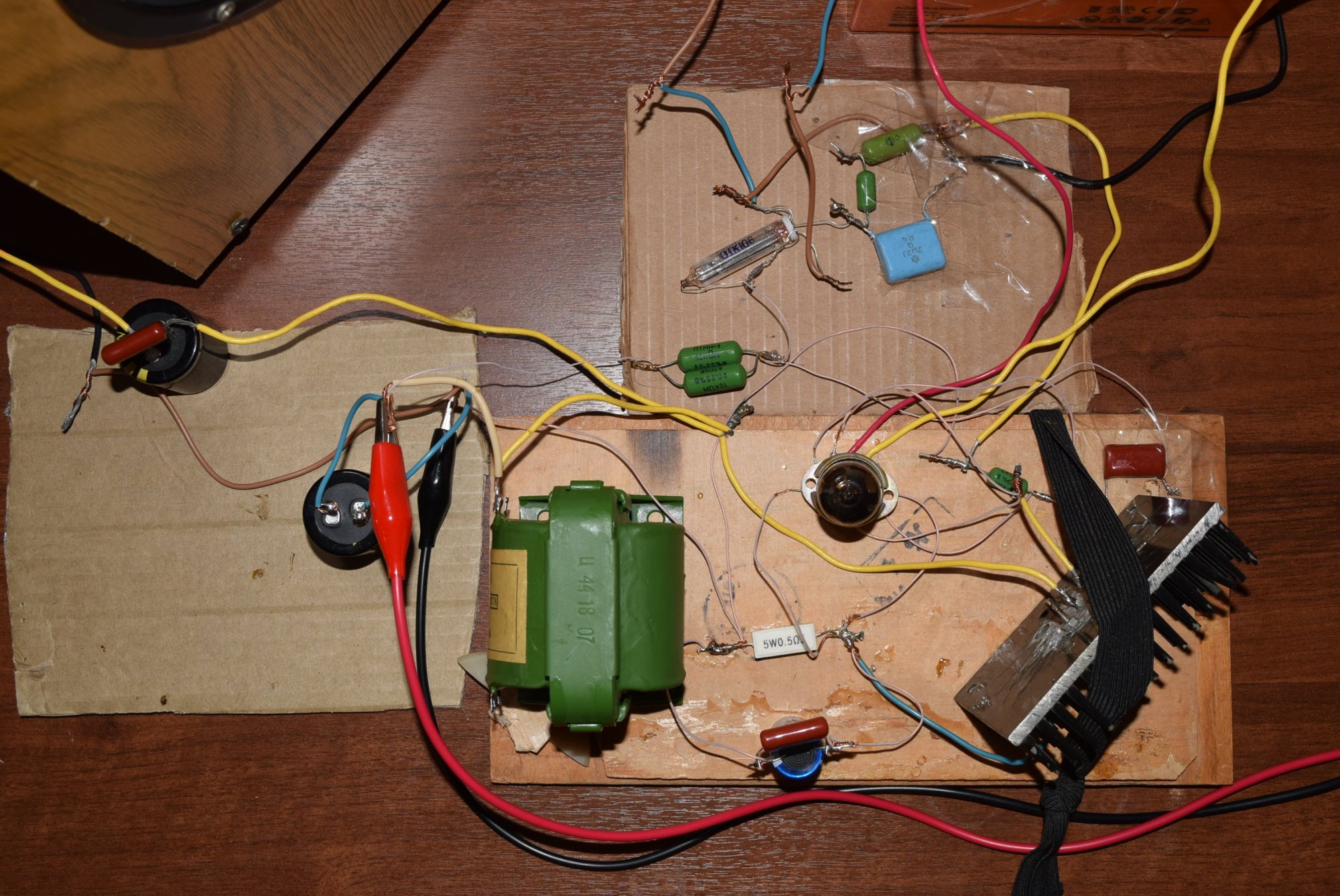

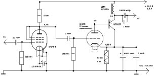

Хочу поделиться следующей разработкой. Когда-то делала усилитель на одной лампе и транзисторе. Схема унч на 6н23 и кт825 гуляет по интернету достаточно давно. Сегодня хочу представить улучшенную, доработанную вариацию данной конструкции. У изначальной схемы есть тот недостаток, что мала чувствительность. И в случае использования в качестве источника выхода наушников 3,5 мм, смартфона (напряжения не более 0,1-0,2В), например, громкости всё же недостаточно. Так и просится дополнительный каскад. Но тут встаёт вопрос, чтобы он тоже был низковольтным (не более 12В) и при этом достаточно линейным, чтобы сохранять линейность, в звучании. В исходной схеме роль усилителя напряжения выполняет запареллеленная двумя своими триодами 6Н27П (она более низковольтная, хорошо звучит и идеально подходит в данный гибридный унч), которая и даёт то самое ламповое звучание. PNP транзистор КТ825 же играет роль конечного усилителя тока, в режиме эмиттерного повторителя с дроссельной нагрузкой, не влияя на звук. Вариант поставить на вход перед 6Н27П что-то транзисторное - отпадает по очевидным причинам (может быть имеет смысл попробовать германий, ГТ404, нужно экспериментировать). Вероятно, вполне можно было бы применить ещё раз ту же 6Н27П, но... Возникла идея заодно попробовать прямокальную лампу. Да не абы какую, а стержневую, обладающую лучшими характеристиками, 1П24Б-В. Данный пентод, включённый триодом (вторая и третья сетки соединены с анодом), отлично, как мне кажется, будет смотреться в малосигнальном каскаде. Данный предварительный каскад питается по общей линии, от тех же 12В, что и весь усилитель. Каскад максимально прост, и помимо 1П24Б, имеет только анодный резистор и входную RC-цепь. Обратите внимание, что она выполняет роль гридлика. Для этого постоянная RC-цепи должна быть больше 1 секунды. Сам триод 1п24б находится в режиме нулевого смещения (его накал питается от одного элемента никель-кадмиевого аккумулятора, катод и экран на земле!), при подачи сигнала появляется некоторое полезное отрицательное смещение, за счёт эффекта емкостного автосмещения, из-за выпрямления сигнала на участке диода сетка-катод. Величина его, конечно, крайне мала, но этого достаточно, ведь и сам сигнал достаточно слабый и не требует какого-то значительного смещения. А ток 1п24б в результате становится при анодном напряжении в 8,3В около хотя-бы 0,75мА, что уже достаточно для малосигнального входного каскада.

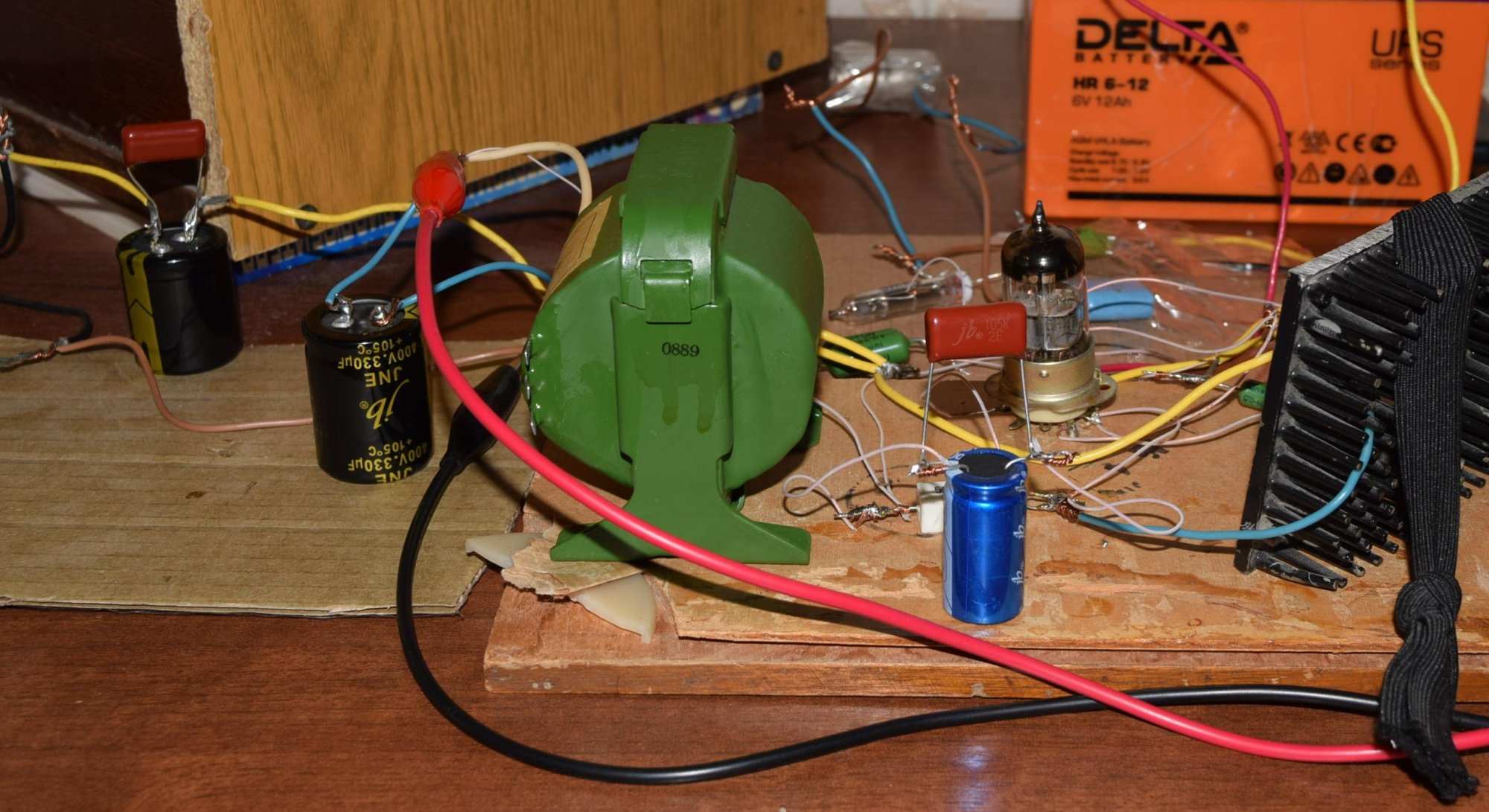

В усилителе присутствует минимум деталей, делая его достаточно простым. Давая приличную неискаженную громкость он обеспечивает ламповое звучание, не требуя мощных выходных ламп и сложного выходного трансформатора. На мой слух, теперь мощность однозначно около 1Вт. В качестве нагрузки КТ825 используется дроссель Д44 на индуктивность 0,16Гн, повышающий отдачу усилителя. По сути, важно лишь найти более качественный выходной конденсатор, на емкость не менее 10000 мкФ. Но даже с обыкновенным электролитом звучание удивляет чистотой. Общая обратная связь отсутствует. Одним из недостатков, пожалуй, является потребность в трёх разных источниках постоянного питания. Общий - 12В, 1,6А, и два для питания накалов ламп, на 6,3В для 6Н27П и 1,24В для 1П24Б. Если оформлять усилитель в виде серьёзной конструкци, я думаю это не проблема реализовать на одном серьёзном трансформаторе питания, общем. Я же воспользовалась аккумуляторами для питания накала, благо они есть у меня. А главная цепь у меня запиталась от импульсного лабораторного блока, с хорошей фильтрацией помех. Главное - обеспечить значительный запас по мощности, по току! Рассчитывать на предельные 1,6А не стоит, не забываем про пики мощности, потребления.
Я не имею возможности и желания снять какие-то измерения данного усилителя, например его КНИ в %. Буду только рада, если кто-то решит сделать этот образец и отпишется. Я внесу коррективы. Или смоделирует в каком-то программном обеспечении.
Да, конструкция в физическом виде сделана кривовато. Но оно не влияет на работу. Это просто макет. У меня нет времени и желания собирать это в цивильный вид.
Буду рада замечаниям и вопросам по схемотехнике! Что не так? Что можно доработать?
Может стоило ввести развящывающую RC-цепь-фильтр в анодной цепи между 1п24б и оконечными каскадами? Реализуется ли при её отсутствии какая-то обратная связь? Я посчитала данный фильтр лишним, учитывая что какой-либо посторонний фон, искажения всё равно отсутствуют.

Скушать 18 ватт, чтобы получить 1? Похоже ток через дроссель зашкаливает. В таком режиме насыщения нормально он работать не будет, точнее будет, но как плохой резистор. Необходимо снизить ток. Конденсатор на входе как раз для инфразвука, ни к чему такой ёмкости.
Одной лампы для окраски звука, более, чем достаточно. Первый каскад лучше на любом транзисторе.

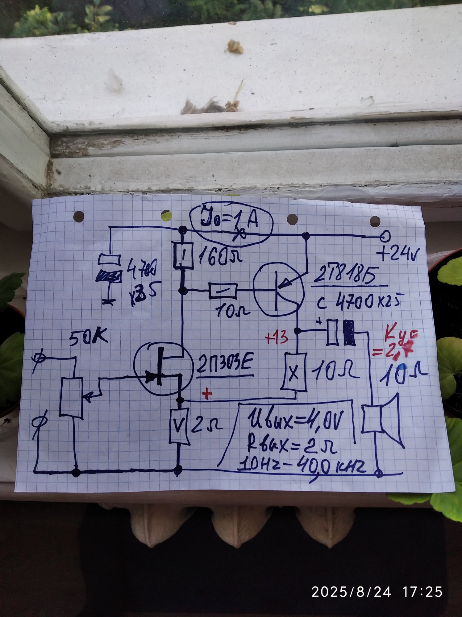

Поправили старшие товарищи, не там крестик нарисовал, токоизмерительный, а я и не спорю. Я ж себе схему рисовал, со своими каракулями разберусь, что имеется в виду.

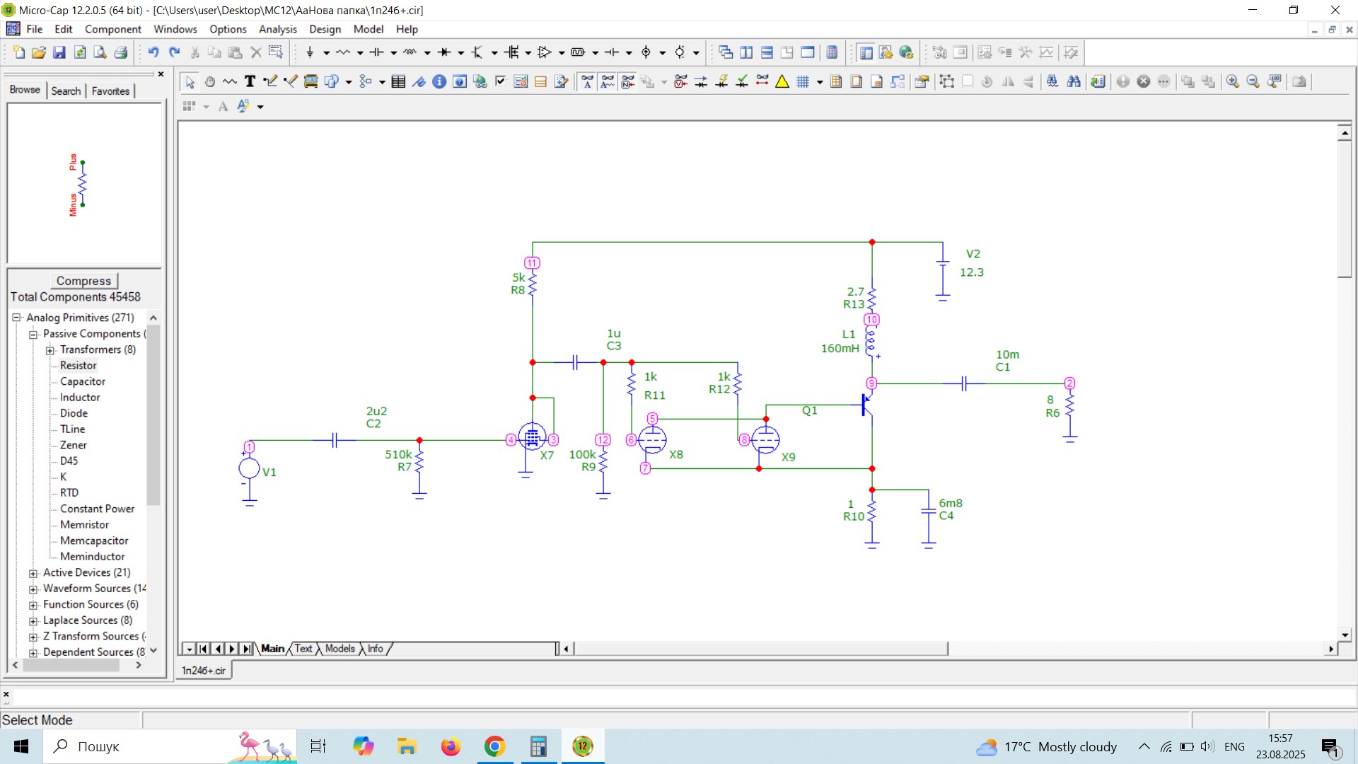

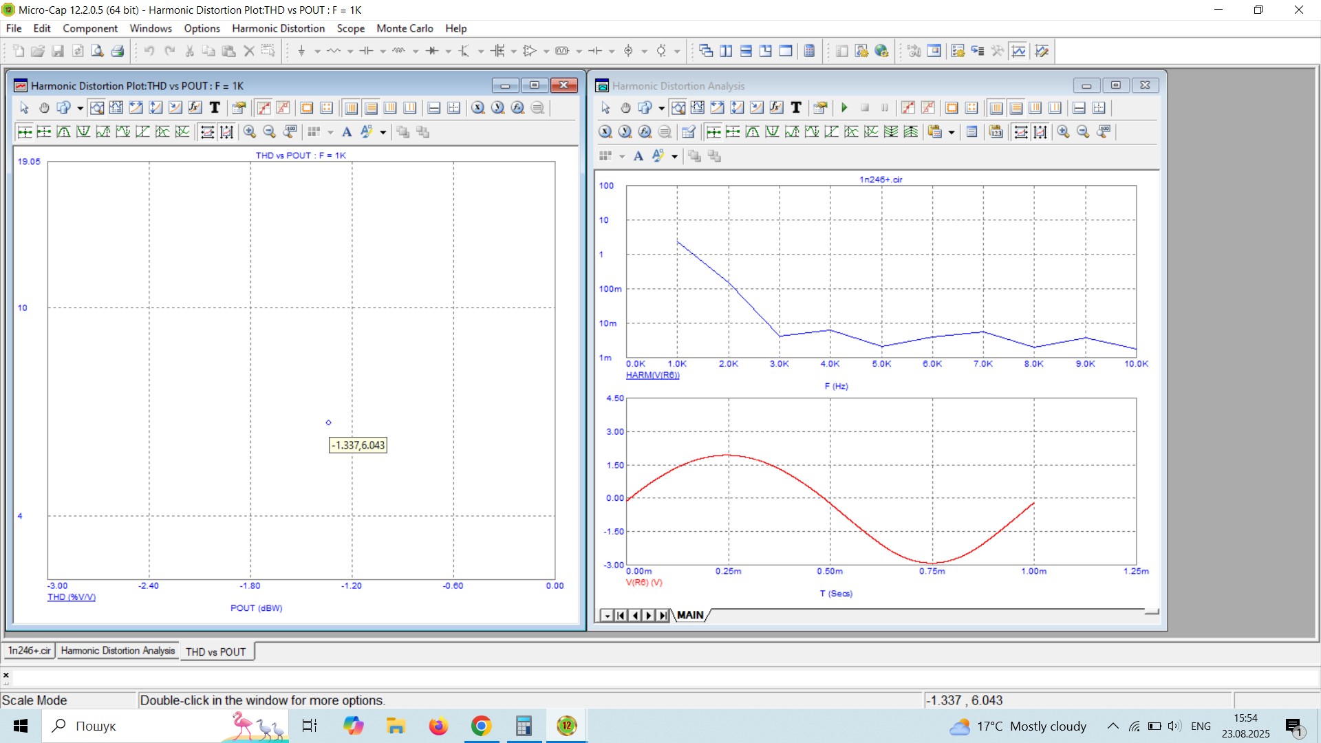

Я просто в симулятор забил приведенную схему
Лампьі и транзистор взял из библиотеки МС-12, близкие аналоги (из того, что вьідал интернет)
Дальше возиться со схемой желания нет
Если у вас есть spice model лампы 1П24Б прошу выложить.
Вместо 1П24Б поставил 829В
Куда снизить? До какой величины? Почитайте справочник на Д44. У него номинальный ток 1,6А. Индуктивность 0,16Гн.
В справочнике написано, что этот дроссель обязан хорошо работать в выходном каскаде? Для Вашей полученной мощности в 0.38 ватт, точно раз в 10 снизить можно.

И снова вместо замеров и параметров фотоссессия и рассказы.
Тут ещё далеко до замеров. Сначала нужно добиться понимания. Первая лампа вообще работает, как "искажёметр" усиливая сигнал раза в два, при таком напряжении. Конские ёмкости. Дроссель, в качестве электромагнита, резистора и чего угодно, но не выполняющий свою роль. А ведь сейчас не 70-80 год, можно в интернете взять лучшее из тысяч схем. Кстати о ещё раз о первой лампе, в телевизоре "Весна" её вообще не было, а звук был хорош.

У меня теперь есть осциллограф Fnirsi dso pro. Давно все просили, чтобы я показала что-то, какие-то измерения. Теперь есть возможность. Что мне сделать?
Ну я как понимаю, у Д44 0,16Гн расчетная индуктивность при данном токе подмагничивания. Раз в 10 снизить не получится. Напряжение питания тоже упадёт слишком сильно. Меньше 5в будет. Ничего не будет работать
Не надо снижать напряжение питания, надо снизить ток. Вариантов куча на выбор: увеличить сопротивление в катоде, отключить параллельный триод или добавить анодный резистор... Можно также попробовать подключить АС между коллектором и эмиттером выходного транзистора (естественно через конденсатор) шунтирующие конденсаторы убрать, так увеличиться КПД, но может возникнуть генерация, точно сказать не могу.

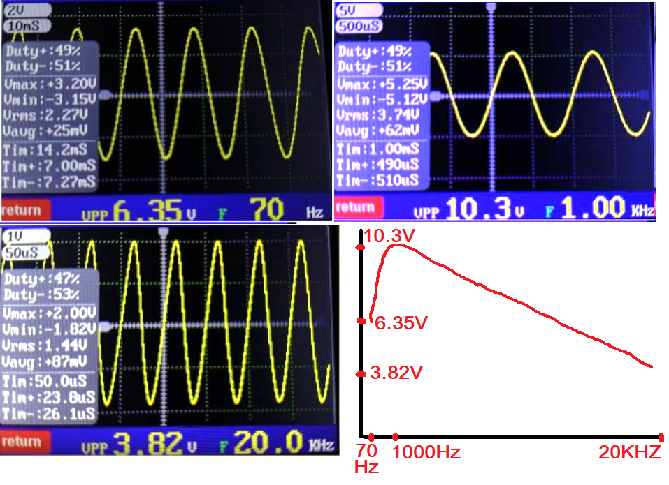

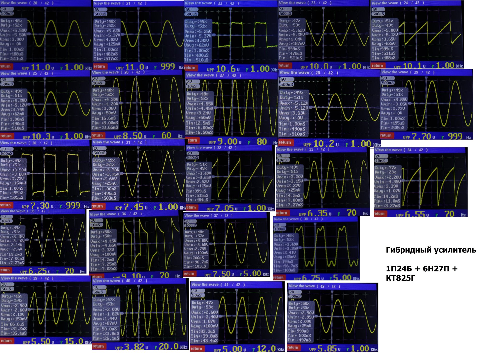

Вот осциллограммы этого гибрида. В принципе, смотрите сами, добавить особо нечего. Мощности у него, внезапно 2-3 ватта, до значительных ограничений. Ну кто там пел про 0,3Вт? Ха. Я же слышала прекрасно ушами. По поводу одной картинки с меандром на 5кГц. То-ли онлайн генератор чудит, то-ли осциллограф так видит, но у него изначально, даже если выход 3,5 мм телефона (который и использовала) подключить к осциллографу такая картина. А в остальном порядок.

Зачем? Всё работает, мощности хватает...
Ну, если Вас всё устраивает, это Ваше право. На картинках я не смог разобрать, что написано мелким шрифтом, но по тому что понял, всё выглядит как-то так (Агеев пошёл искать Сухова, чтобы вместе утопиться:unsure:)
Можно поставить приложение "осциллограф" на смартфон и посмотреть сквозной тракт в точке прослушивания
Также есть приложение анализатор спектра
Только не крутите ничего, все нужно снимать с одинаковьім входом
Значит ваши лампьі и ушки лучше зарубежньіх анал-огов
Вы не правы.
1. Да раскройте вы картинку, увеличьте, скачайте. Там все значения прекрасно видно!!!
2. Я тестировала с разными значениями входного сигнала. Там по амплитуды не всё можно сравнивать на разных частотах.
Вот, что на самом деле, по действующему значению напряжений:
50 Гц - 1.8В
1000Гц - 2.1В
15кГц - 2.1В
20 кГц - 1.44В

Что при єтом, на входе?

Вот это, если не менять уровень входного сигнала на разных частотах
50 Гц - 1.8В
1000Гц - 2.1В
15кГц - 2.1В
20 кГц - 1.44В

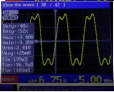

Здесь пожалуйста поясните что мы видим
А вот это виноват не усилитель. Если источник сигнала на осциллограф подключить, то он меандр в 5кгц также показывает. Или осциллограф уже нормально не отрабатывает, или онлайн генератор что-то чудит
