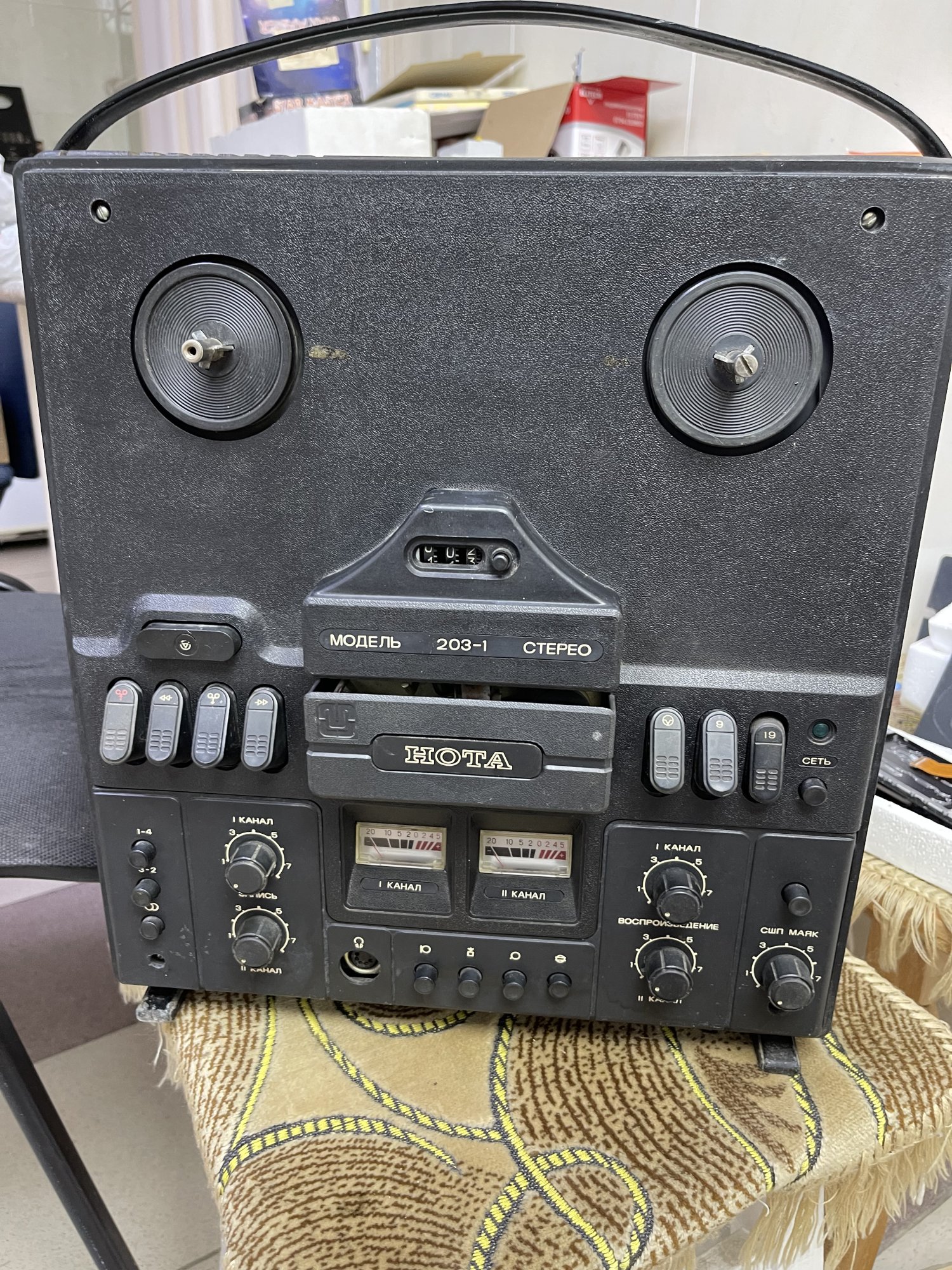

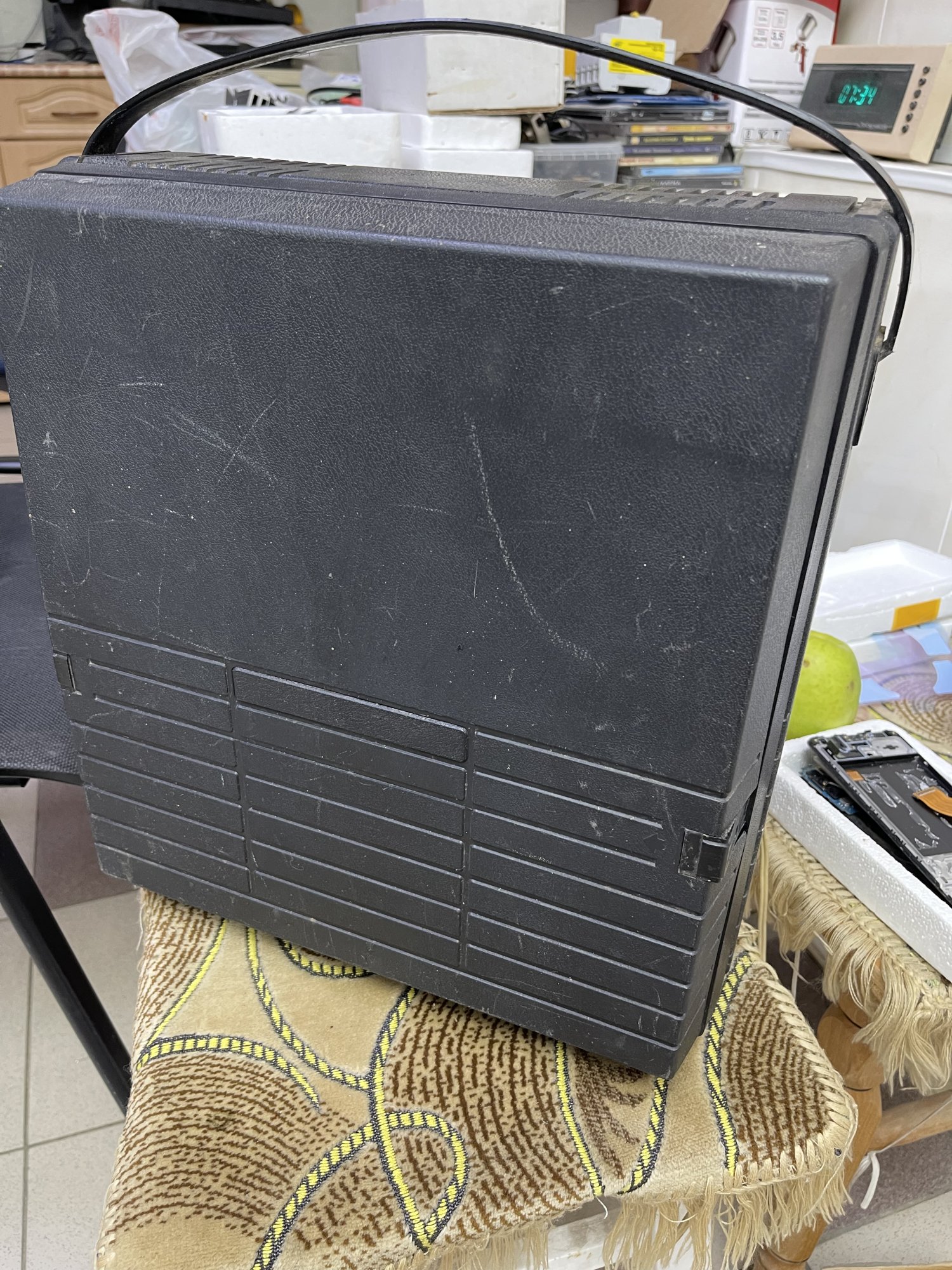

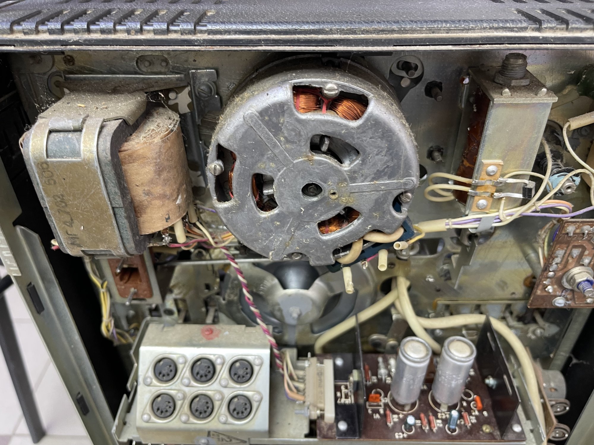

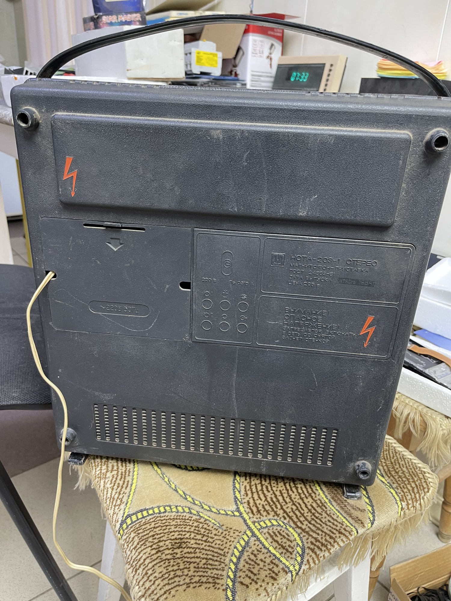

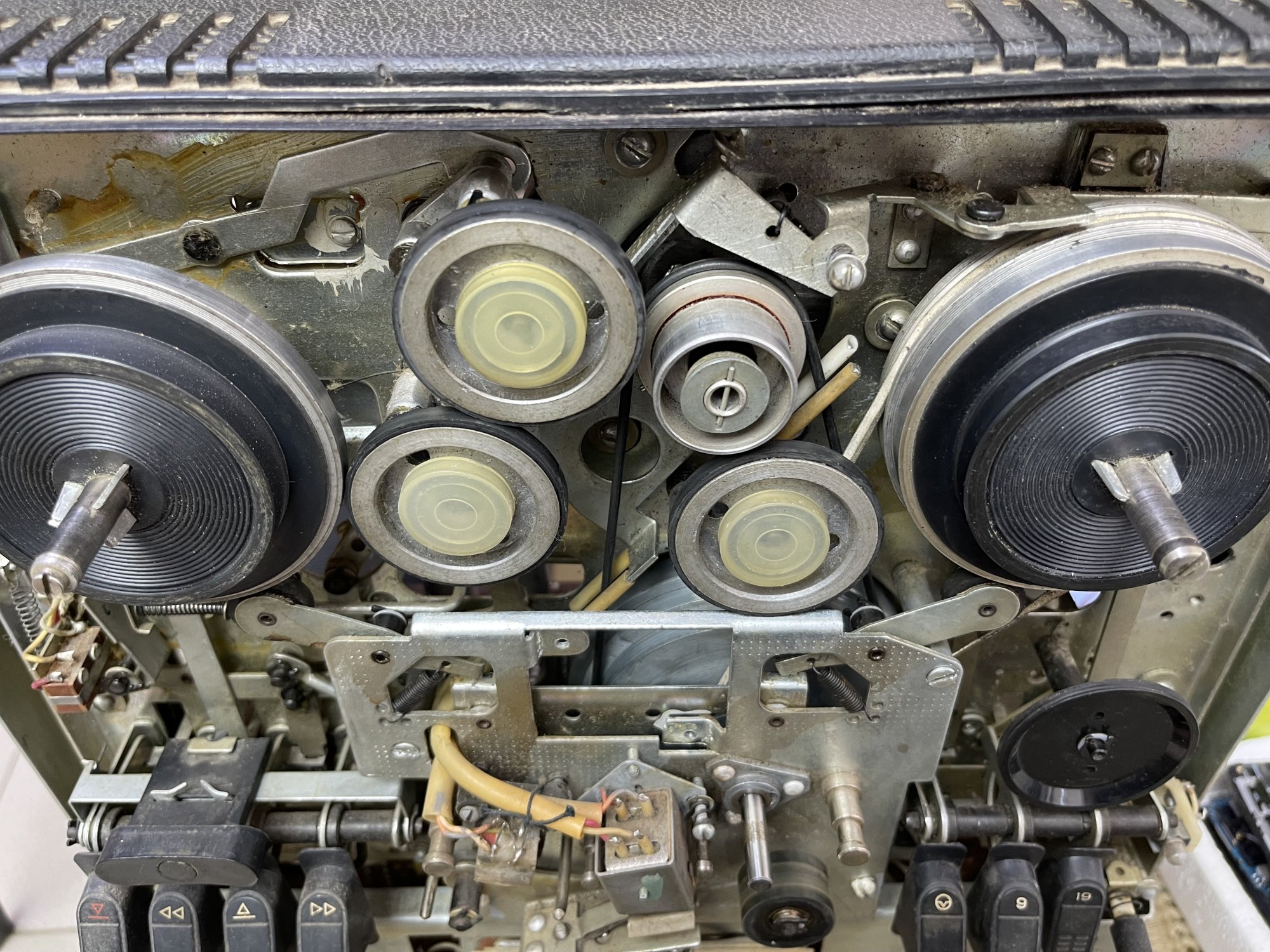

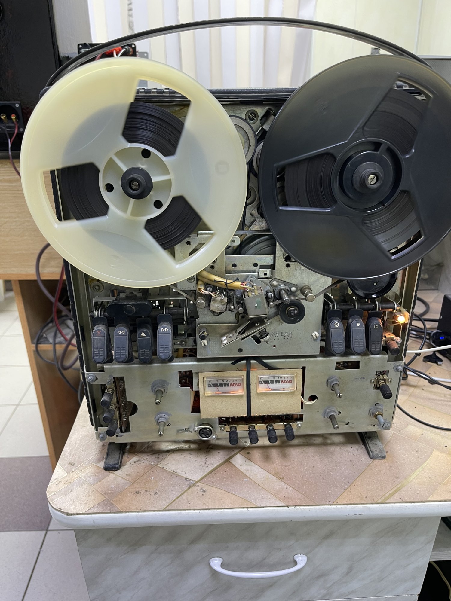

Подарили два аппарата, состояние 45 лет на чердаке, изготовлены в 84 и 86 году, новыми были забыты и отправлены в чулан.... по головкам видно что без выработки.

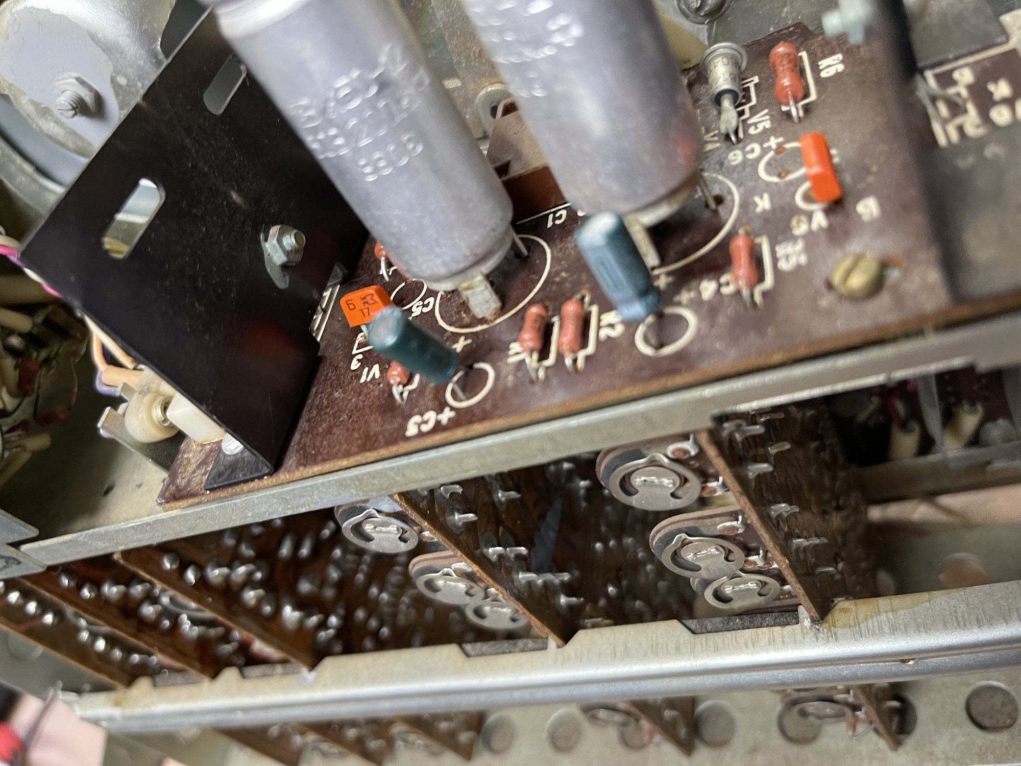

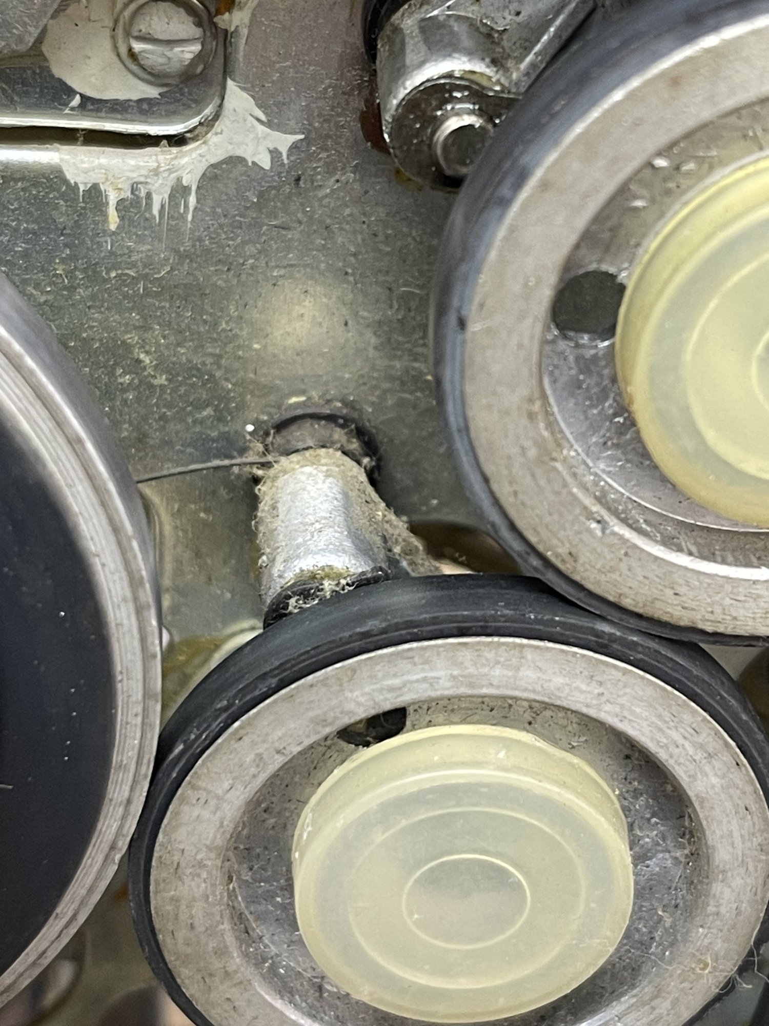

электролиты поменял все, аудио часть заработала сразу, вот с пассиками и идлерами пришлось повозиться.... идлеры сначала силикон, потом отмыл изопропилосм и наждачка... появилась перемотка)
приводные пассики выписал из китая ибо за ремкомплект без стыда и совести просят 1800Руб, мафон стоит столько)
Привод шумноват, механика по управлению надёжная и не убиываема, есть сложности по замене приводного ремня... под маховиком просунуть секос ещё тот..
Схему и доки прикрепляю для публики...

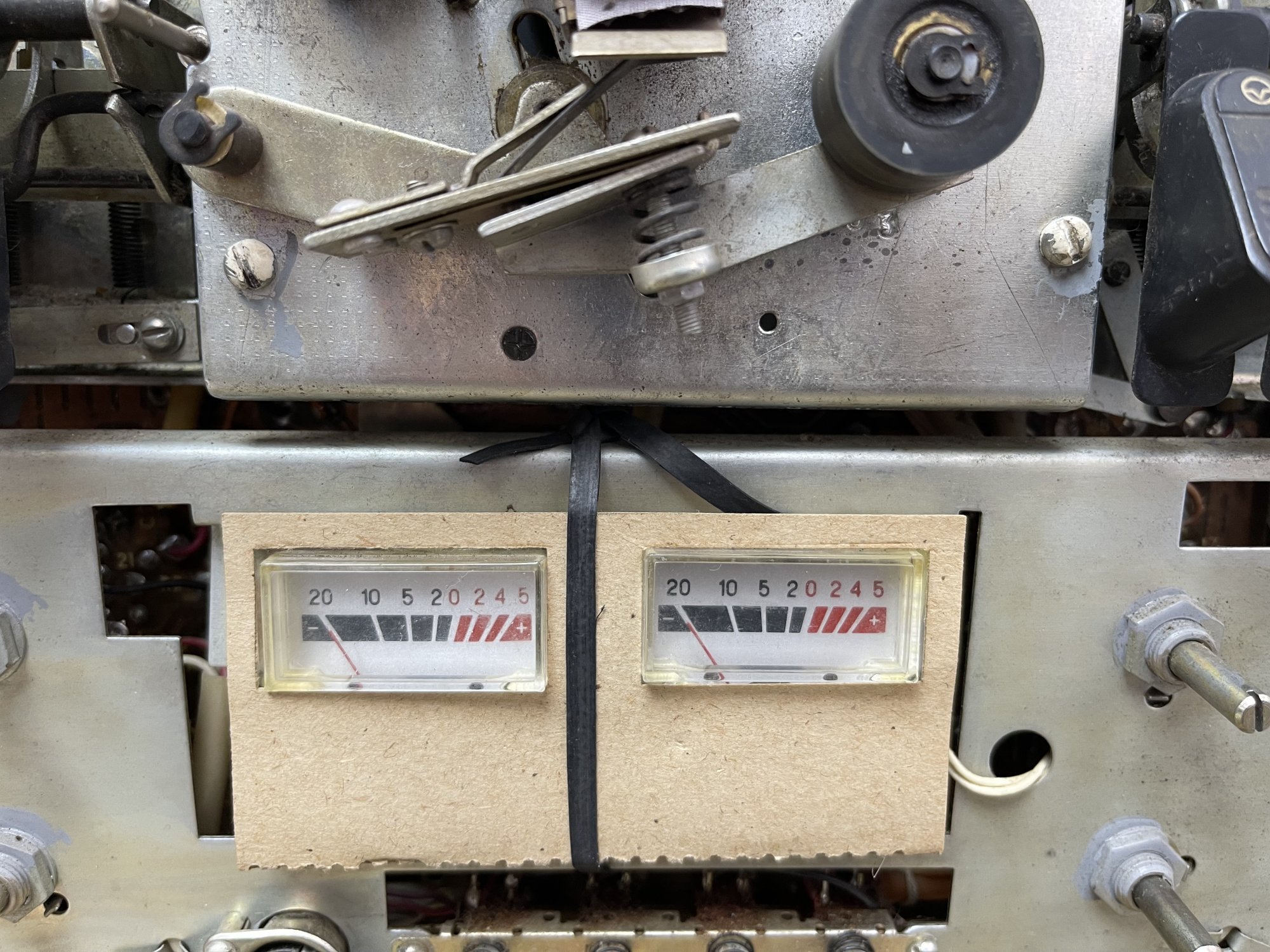

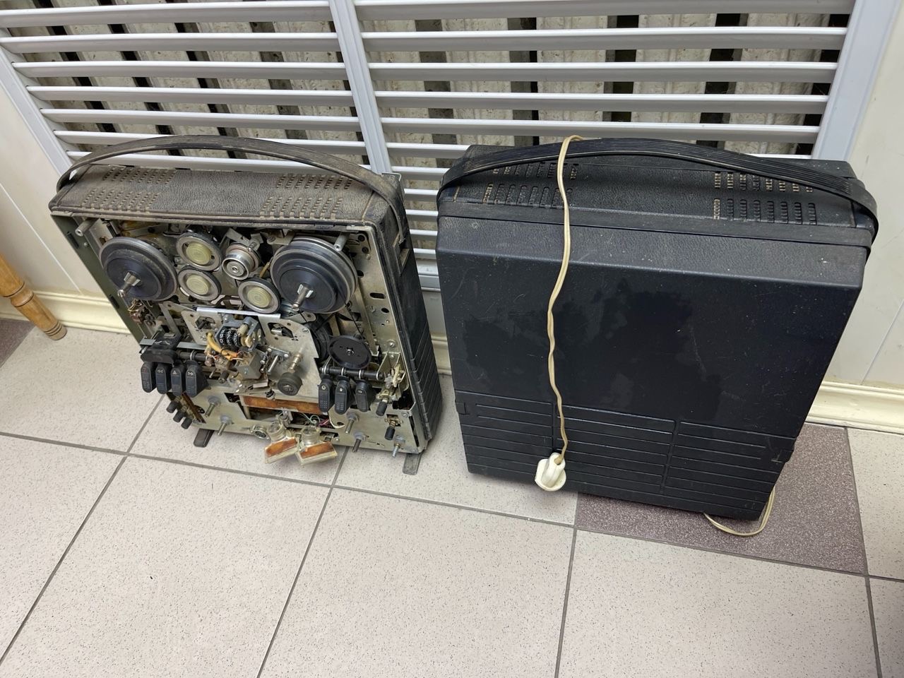

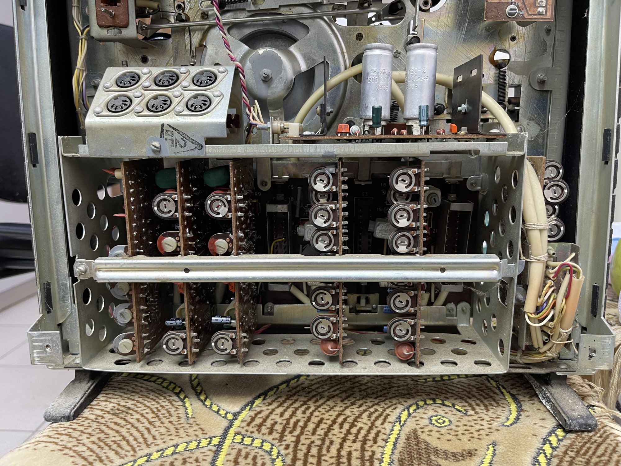

Дополняю фото кишок
Изопропилом нельзя он сушит резину. Надо в керосине вымачивать.

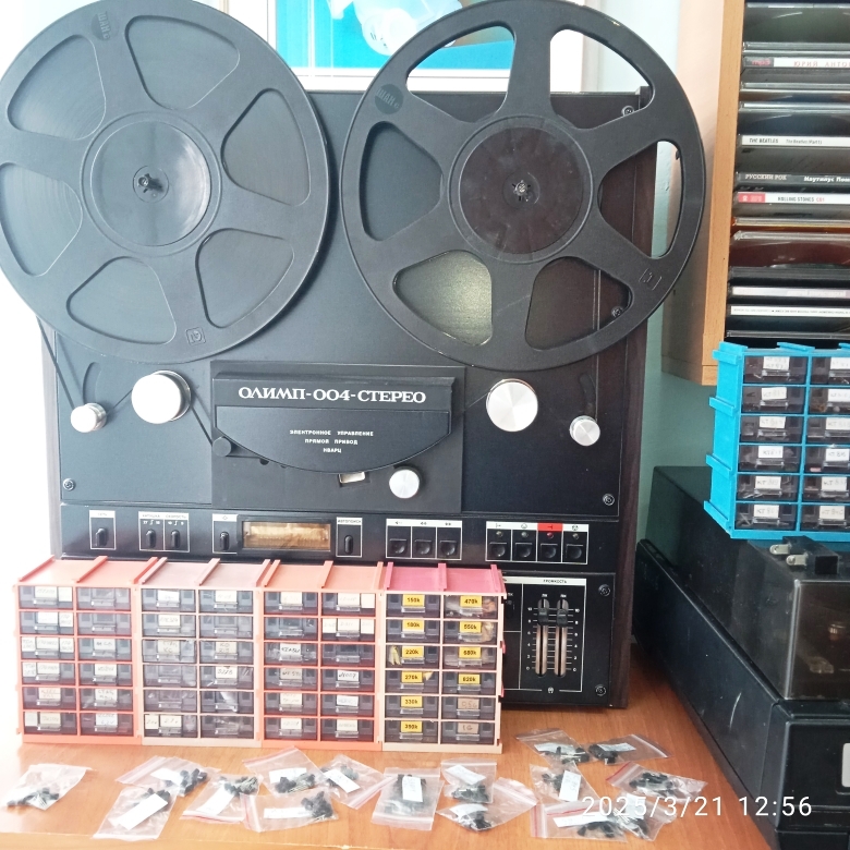

Да уж. 19/4 уже не втыкает по качеству давно. Поглядываю на 38/2, но пока не решаюсь. Хотя лежит Эл-ка 004, да платы управления, которые Леонид спроектировал, но рук всего две, и часов в сутках больше 30 не выжимается...

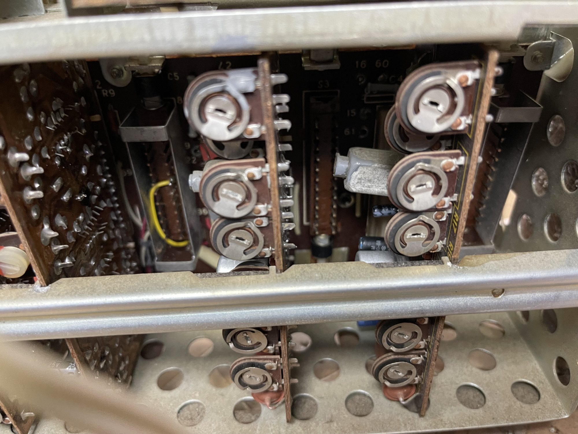

Был и я "счастливым" обладателем Ноты, когда ее официально уценили до 150 рупий. Косяк выполз на первой же перезаписи: отключился электромагнит прижима ролика. С другом открыли приставку и видим: плата электромагнита, с тиристором которая, по контактным (выходным) дорожкам длинной соплёй припоя залита. Убрали припой – заработало.
Но поразил универсальный усилитель с обилием цепей коммутации и жуткий микрофонный эффект от пыльной тучи подстроечников. Такого "схемного @нала" для второй группы сложности я давно не встречал. Лампа индикации включения (под мутно-зелёным оптическим фильтром была заменена (и фильтр удалён)) на светодиод – так краси́вее было.
Про регулировку ЛПМ и не говорю...

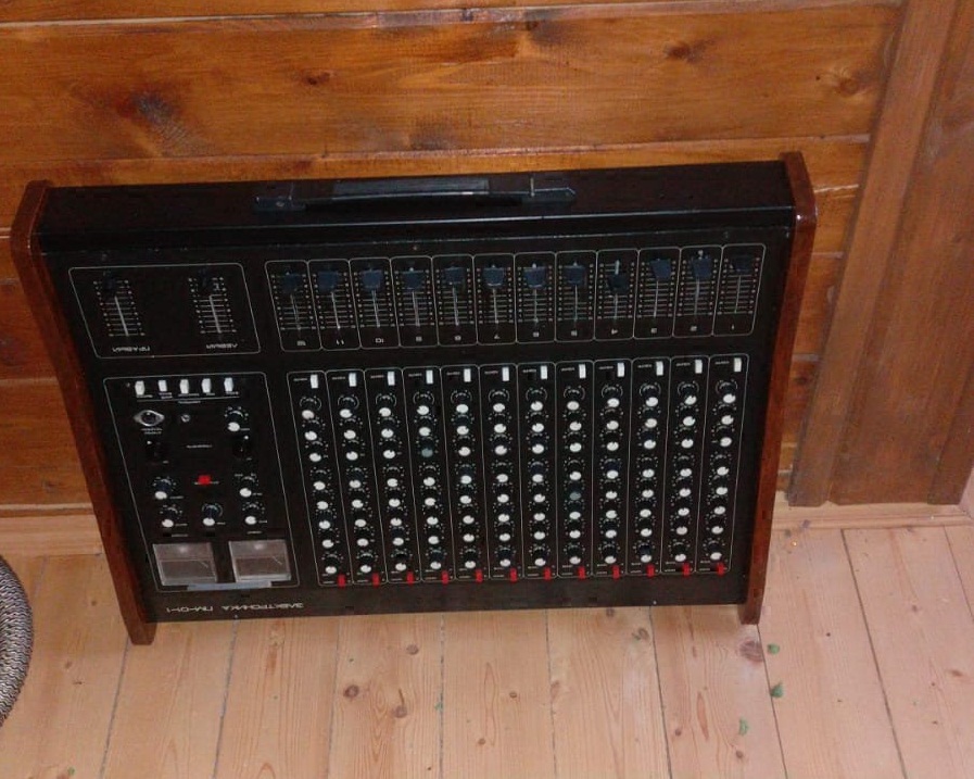

Хэх, в молодости, ещё в докассетную/досидишную эпоху диджеил на таких. 3-4 таких "Ноты" под уґлом на разборной сварной подставке, чемодан со 100500 маленькими катухами с по одной пёсенкой... Микш-пультец, два лампача (не помню какие) на 8 шт. 4А32 в четырёх ящиках + какие-то рупорные вэчешки (иноґда, "в особо ответственных случаях" добавлял через кросс ещё два ламача с 2А9 /или 2А16???/). Небольшие мафоны, удобные в переноске-перевозке, под любым уґлом ставь, хоть вверх "ногами". Лет 10 изо дня в день отработали без каких-то памятных поломок.
МузИк, правда, писАл на домашних взрослых аппаратах.
...А потом появился настоящий диджейский Роланд-пультец всё в одном о двух сидюках, кассеткой, и пр. забавными плюхами.

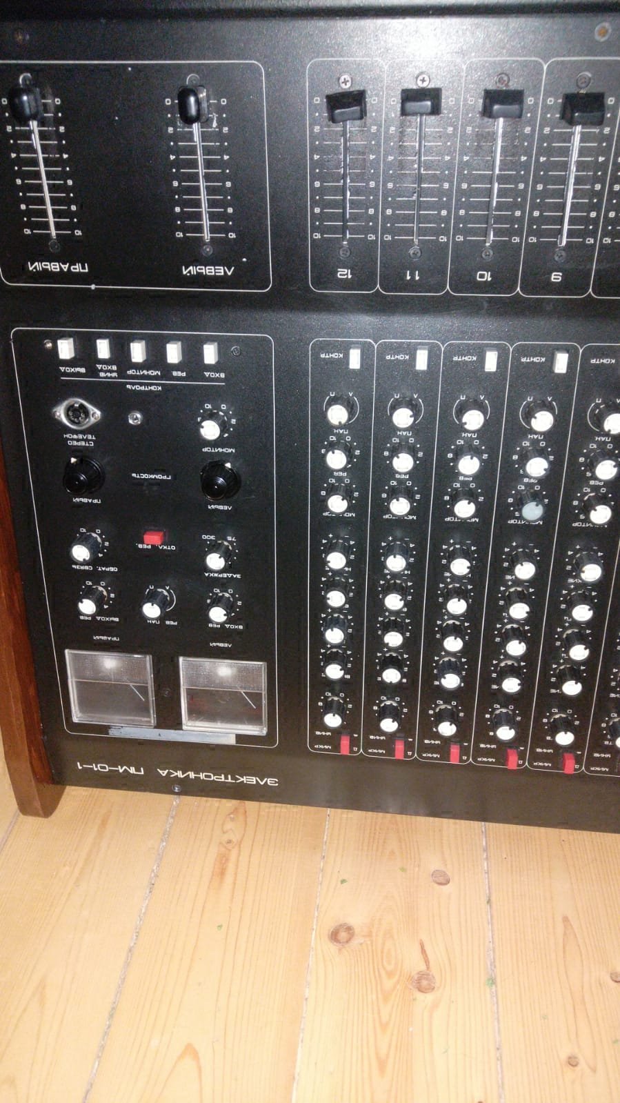

Такой? Есть у меня...
Ага, он самый, большой, ґромоздкий, в общем – деревянный. Отпахал на площадках многия лета. Потом еґо сменил крутецкий моднявый Роланд.
