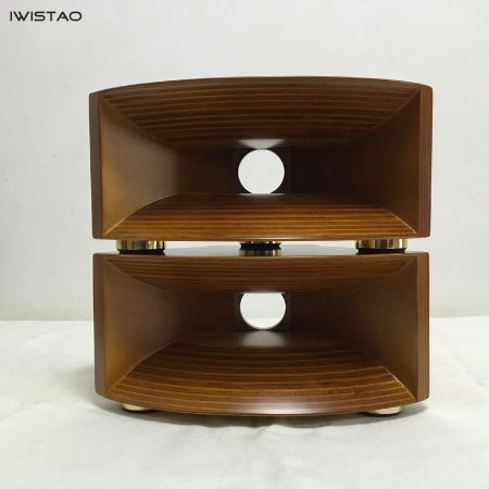

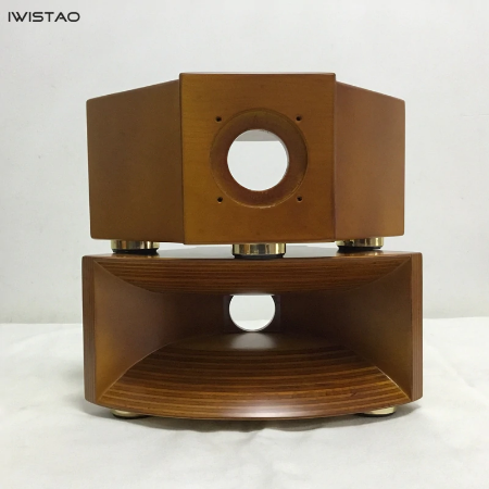

Хочу получить совет от коллег по акустическому цеху насчет ВЧ головок Fostex FT17H(уже приобретены) и установочных рупорочков для них (раздумываю).Заранее благодарю!

ФТ17 сами по себе уже рупорные, деревянный направляющий рупор их не улучшит.
Мы снимали короткий огрызок рупора с Фостекса, ставили свой, точенный из металла, конфигурацию подсмотрели у французов. Получился шедеврик. Но это все в прошлом.
Вот колонка, в которой ставились наши пищалы на базе ФТ17
Родная ачх у Фостекса совершенно уродская, два горба и три провала, ровный участок найти проблема, призвук алюминия лезет в уши. Но я вам этого не говорил))))
деревянные направляющие рупора , судя по приметам, задуманы для широкополосных динамиков. Есть такое движение , взять ровный изначально динамик , снабдить его рупором, надеясь получить нечто ровнее ровного. В итоге все совершенно наоборот, изуродованная ачх, выраженная неравномерность и окрас , зато красиво. А измерения реальной ачх - зачем , кому эта правда нужна. И так зашибись. И ребята слушали, тоже хвалили.
