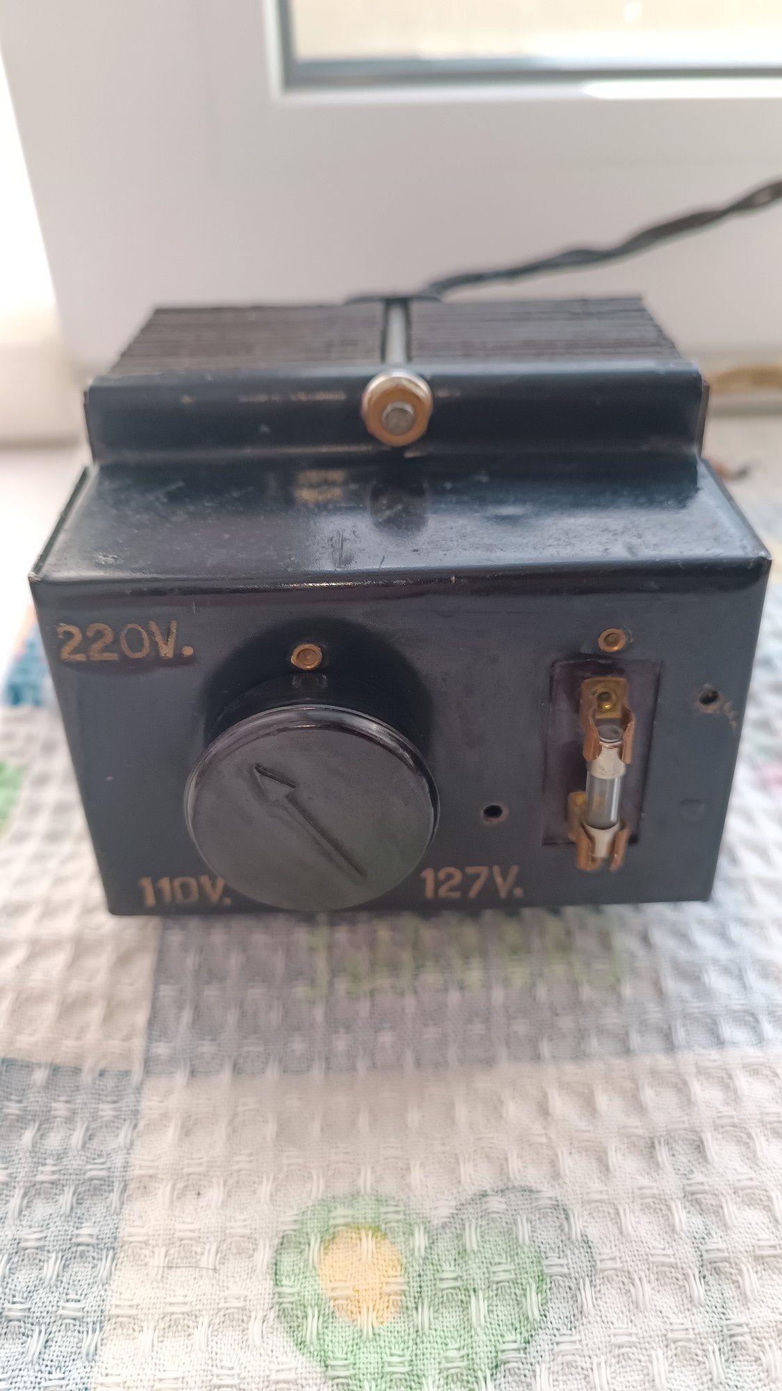

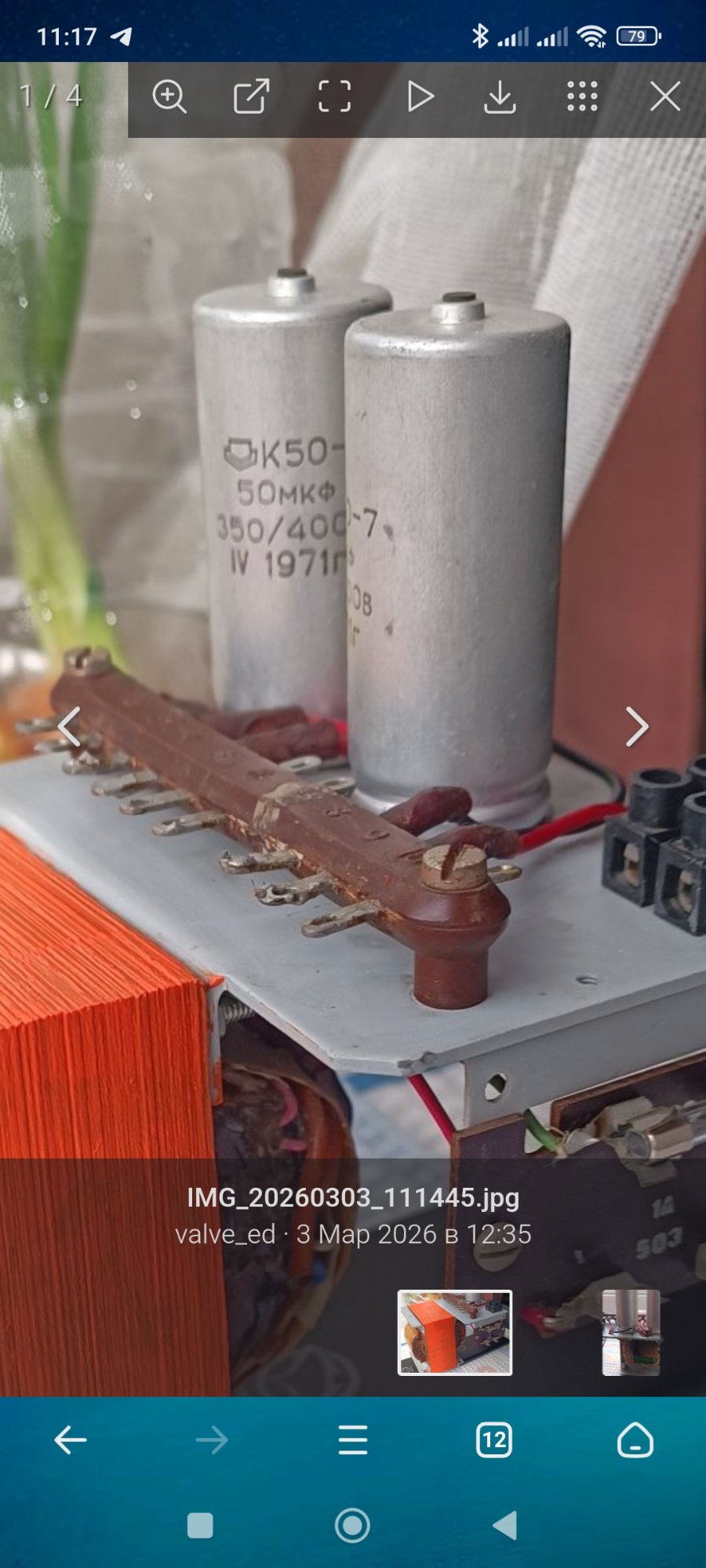

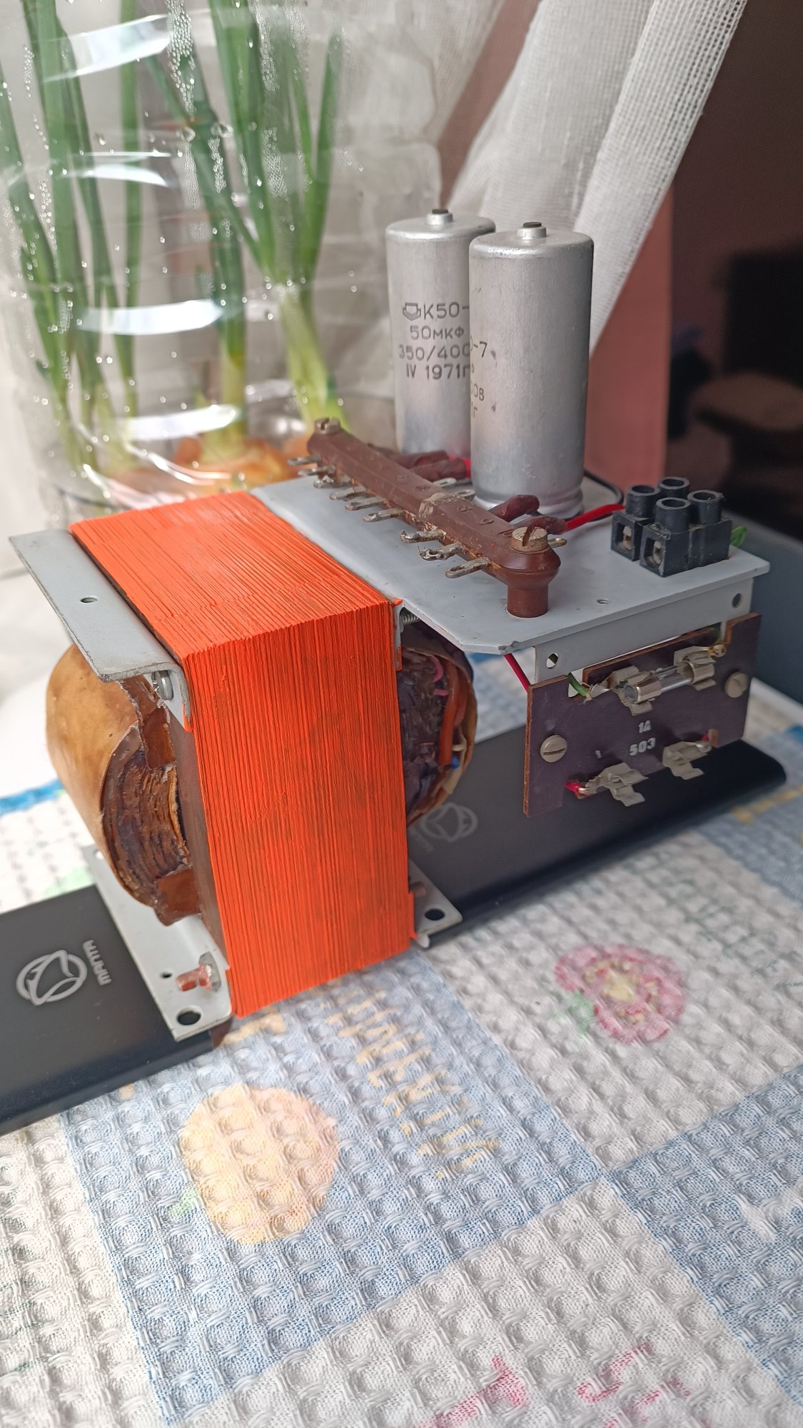

Вот подкинули кандидата для ТАНа.
С конденсаторами и диодным мостом (2 Ампера ).
Между конденсаторами R-1,2кОм /5 Вт
С какого агрегата сей транец ?
R-1,2 кОм
похоже с лампового измерительного прибора...
возможно что то из СЭВ, проще прозвонить обмотки и замерять выходное напряжение
по диаметру провода прикинуть ток, судя по фото габаритная мощ порядка 150 Вт.
Спасибо за отклик.
Тут я упор на кронштейн большой делаю и память форумчан.
На колодке три обмотки , анодная, накал и третья...ХЗ.
Промерить нет проблем, обмотки звонятся...
Первичка- 11,7 Ома .
Габаритная порядка 120-130 Ватт.Пропитан воском.
Может быть и СЭВ, но от силы 10 процентов...

на вашем трансе просматривается болгарский стиль намотки...
Доводы Ваши понятны. Но не уж то болгары поставили бы К50-7, да и колодка с предохранителями как в советских телеках.
Завтра определюсь с третьей обмоткой и будет понятно с кеном или без транс.
На счёт кенотрона, не нахожу среднего вывода ( если ДППВ со средним выводом )...
И почему не поставить панельку под кен на этом же уголке !?

Проводок на анодке прибл.- 0,22-0,24 мм и при советских нормах плотности тока ( 2 А / мм кв. ) ток смотреть в справочнике типа Терещука и брата, но давал 0,28 А.
Транец через 15 минут прилично нагревается ( катушка ).
Т.к. сеть "гуляет " , а конденсаторы - мои ровесники по годам, переживаю чтоб не лязнулись ...
Про напряжение 350/400 В это типа ном. / макс. !?
