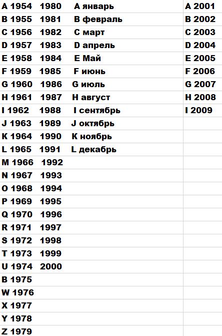

Чтобы определить дату изготовления вашего компонента Pioneer (имеется ввиду усилители, деки, плееры и т.д.), посмотрите серийный номер. Первые два символа дадут вам год и месяц изготовления. Первая буква - год, вторая буква - месяц. Например, принимая во внимание возраст оборудования:
ZA будет 1979, январь
YL будет 1978, декабрь
KK будет 1964, ноябрь
Отдельно стоящий столбец в таблице -маркировка только года выпуска после 2001 года.

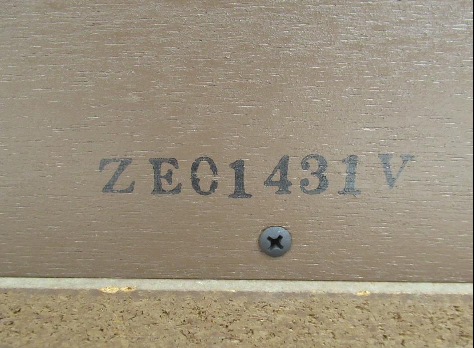

Пример: на фотографии задняя стенка АС EXCLUSIVE model 2301
Согласно таблице Z - это 1979 год, E - май месяц.
Если посмотреть каталог АС , то можно убедиться, что
выпускалась с 1978 года.

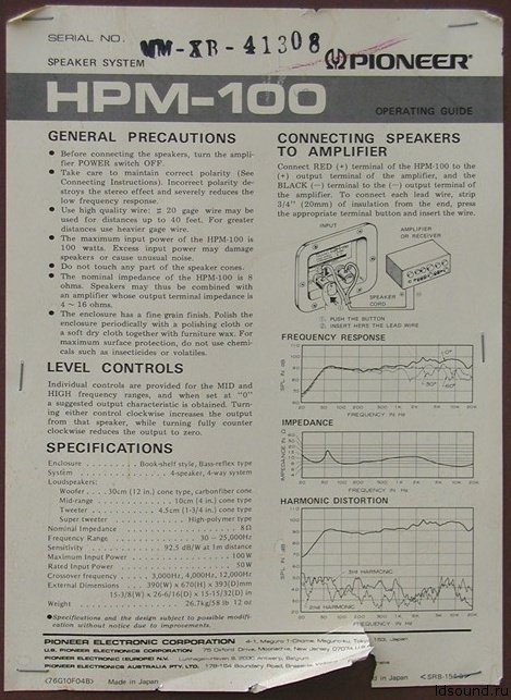

Ещё один пример: Pioneer HPM-100
X -1977 год, В - февраль. Смотрим каталог: Pioneer HPM-100 Производитель: Япония, с 1977 года.
