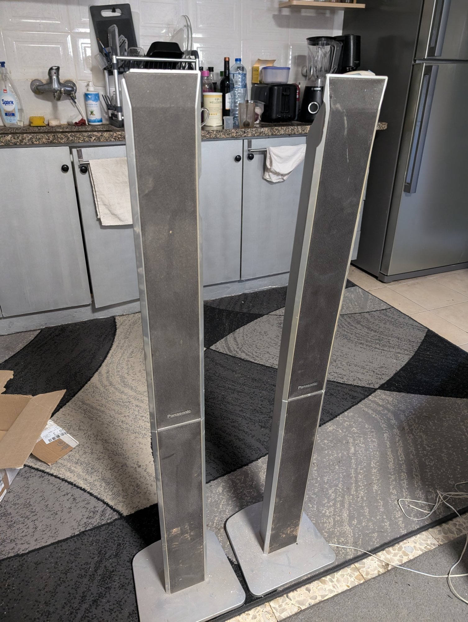

Очередная добыча с улиц Хайфы
Ну, по ним в общем-то видно =)

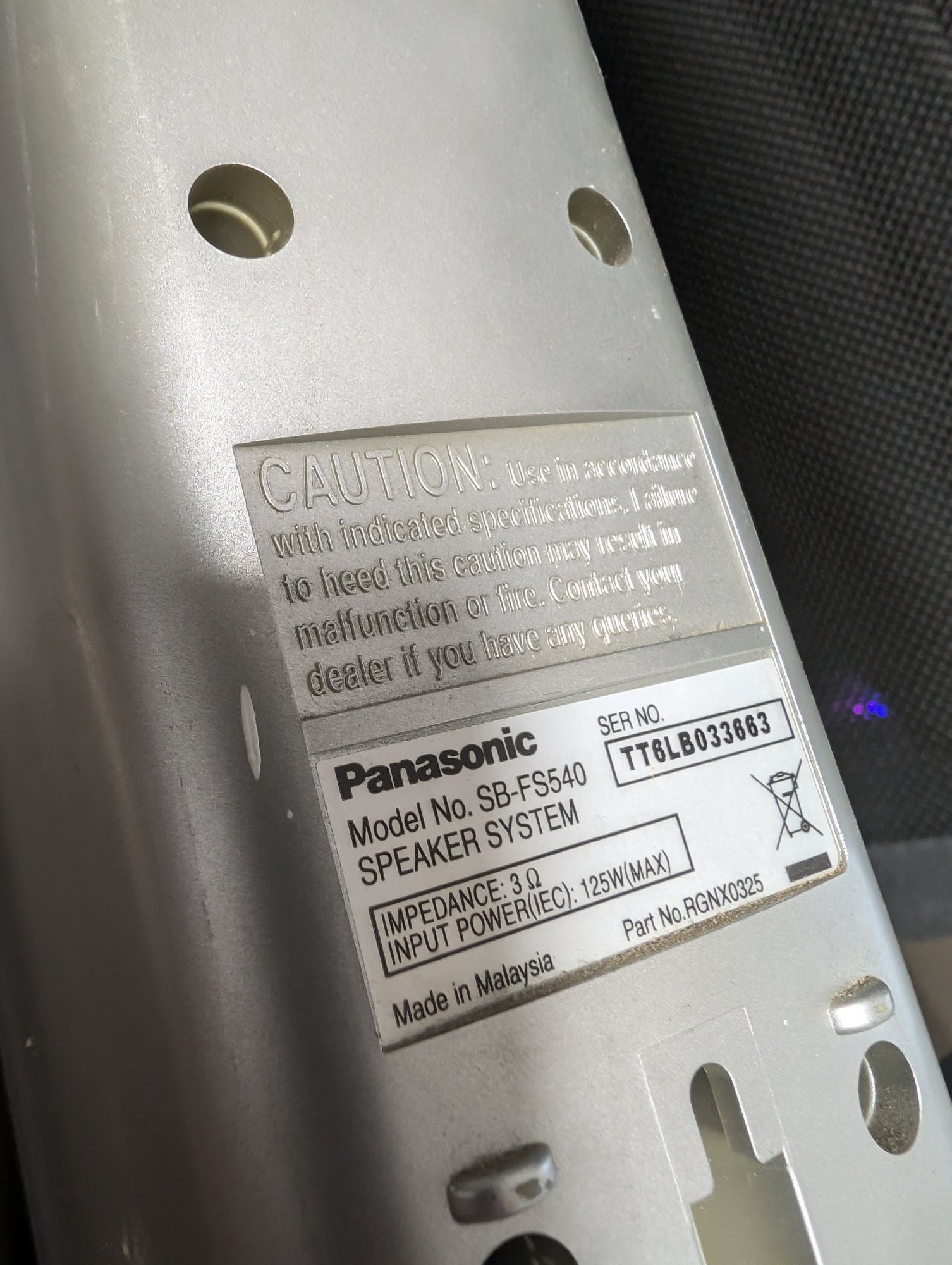

Шильдик:
Когда увидел - о думаю, класс, наковыряю хабара полезного - большое, фирмячее...

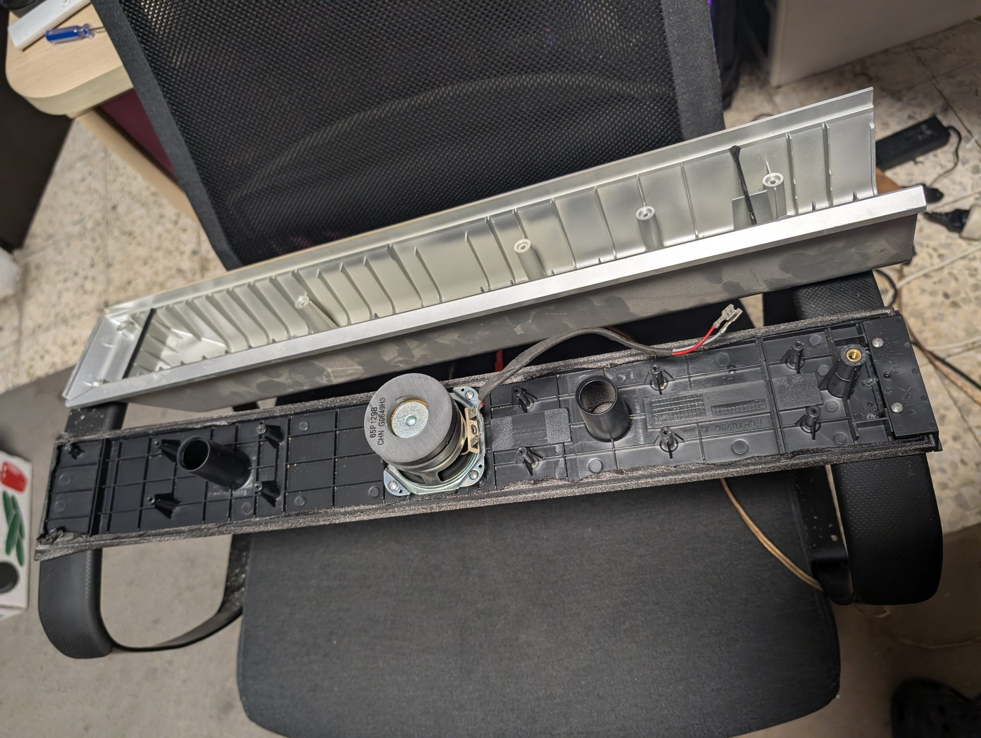

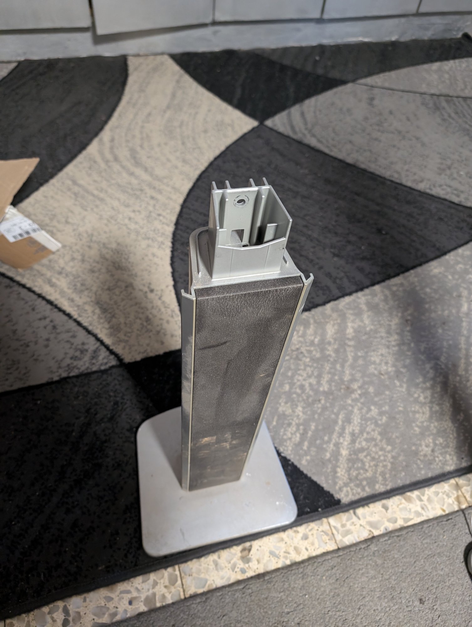

Пора расчленять.

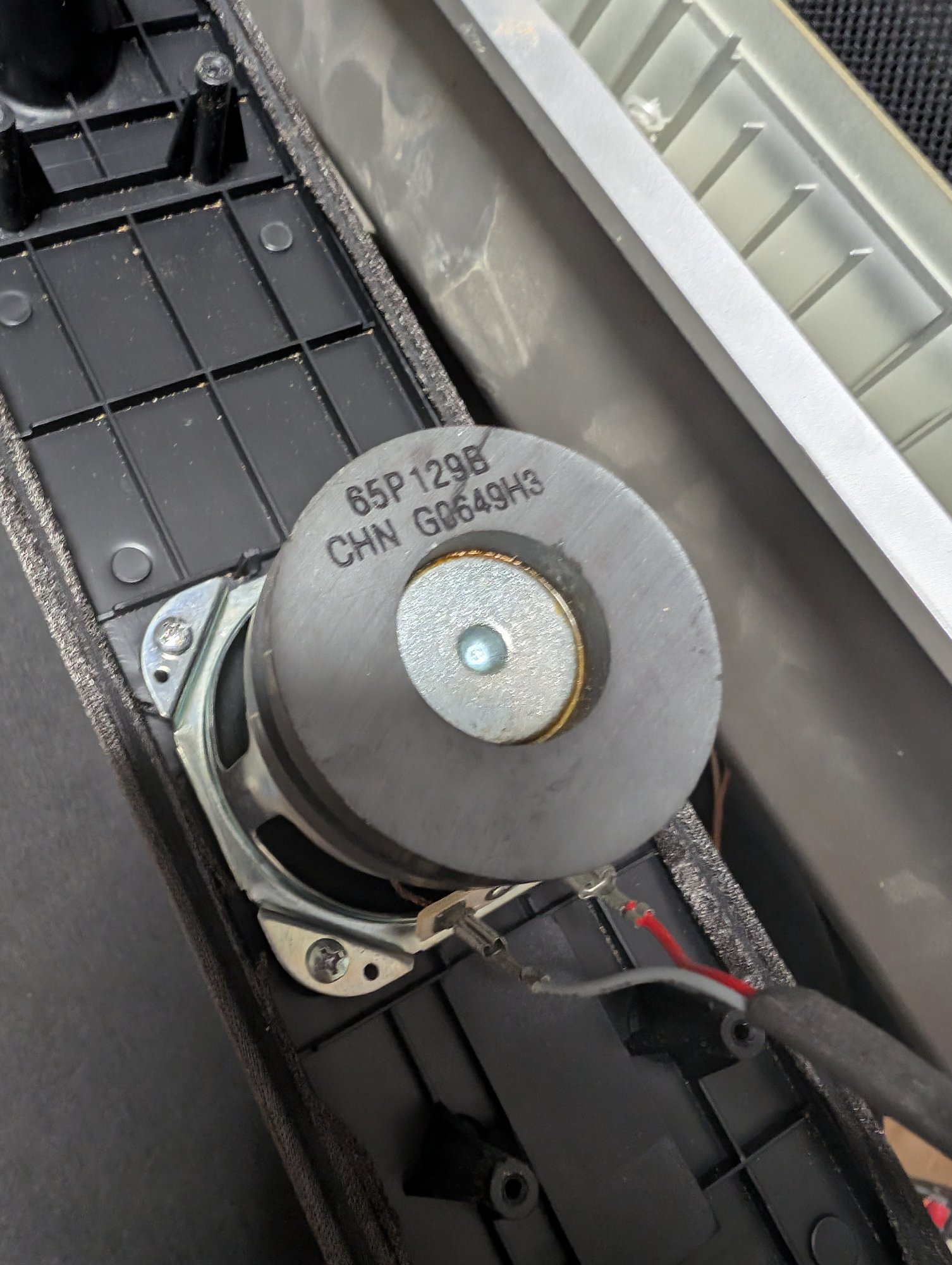

Нижняя половина - просто подставка. Не взираю на акустическую ткань на морде - пустая.
все "мясо" в верхней части. А много ли там мяса?
А фиг.
1 (один, Карл!) 4 см ширик, да пара труб ФИ...
Вот такая вот "вещь"

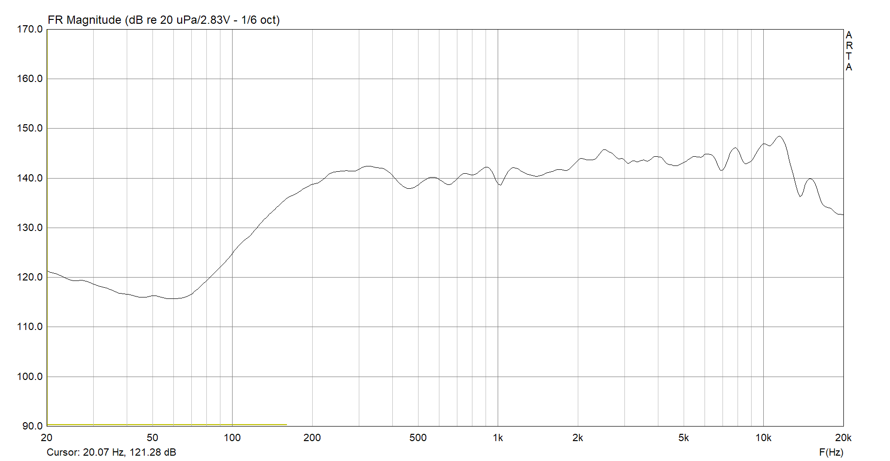

ТС динамика, на скорую руку:
Fs = 190.70 Hz
Re = 2.82 ohm[dc]
Le = 30.30 uH
L2 = 207.59 uH
R2 = 2.90 ohm
Qt = 0.86
Qes = 1.11
Qms = 3.86
