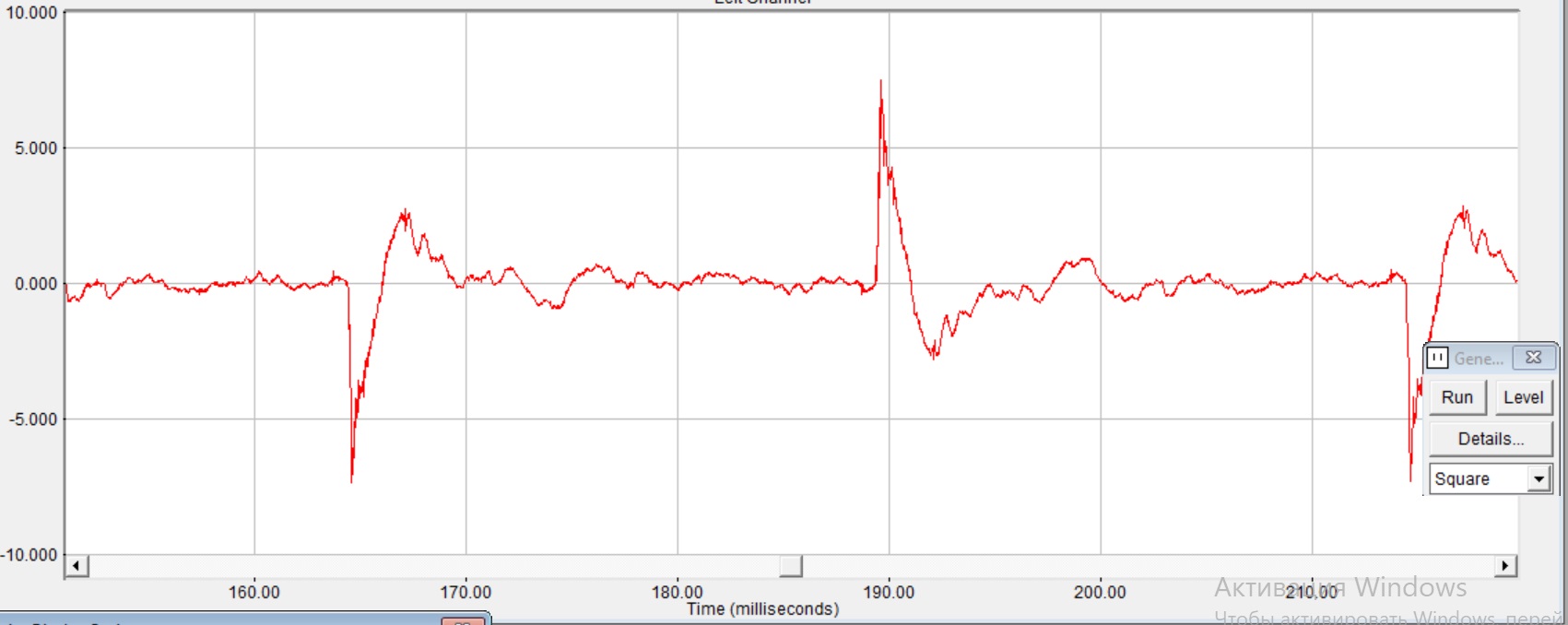

А теперь самое интересное на закуску. Переходная характеристика ПИ 5 (ящик пустой без ЗПМ) -
Кто ответит - ради чего стоило тряпочки стирать и натягивать?
ПС Кто тут бился об заклад, что ПИ тяжелый, а значит дает медленный (ака затяжной) бас? Может стоит переосмыслить?
Убыдыла!
А вот для всех яркий аудибильный сравнительный пример якобы "расширения низких частот" от введения ПАС
Очень показательно и закономерно голос Кнопфлера "тощееет" , да вообще низкие частоты куда-то пропадают. Колонка явно ПАСсует!
Ничего себе сравнение. Оптимальный ФИ (?) против такого же размера ЗЯ с вариовентом??? Конечно, у второго варианта ноль шансов.
С
Сергей ДВ
Ничего себе сравнение ... Конечно, у второго варианта ноль шансов.
Откуда вы набрались вот этого "конечно"? Что это: слепая вера или Ответ подсмотрели в конце учебника?
Т.е. для вас чуда не произошло, как, впрочем, и не должно было произойти.
А вот теперь почитайте Просто Колины отзывы. Судя по ним, "волшебные тряпочки" делают из ЗЯ прямо нечто подобное ФИ. Апологетом наобещано буквально "расширение полосы частот в сторону НЧ".
А вот, оказывается, и нет. Ничего подобного не происходит.
Так вот и для меня чуда не должно было произойти и не произошло.
