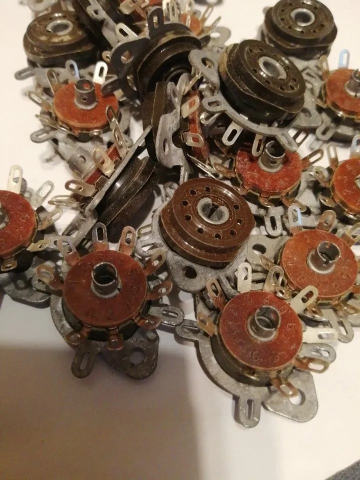

Привет всем, кто производитель данных панелек? Какие отзывы?

На вид якась спец воєнка, на карболіті, що вже добре.
Не зовсім видно, але є підозра, що контакти там посріблені.
Звичайні лампи на 9 виводів туди хоч влізають?

Це не карболит, це аминопласт АГ-4 армирован стекловолокном. Каменюка.

А это не просто для пальчиковых, в таком исполнении?

Это-для пальчиковых, не экранированные. из такого же материала делаются панельки для стабилизаторных ламп, СГ1П они 7-штырьковые, но диаметр как у 9-штырьковых. И лепестки с ушками.Луженые. Не серебро.

Всем спасибо , а производитель то кто?

Каменюка, то добре. Але якщо амінопласт перегріти, то попре така хімія, що краще про неї не знати.
Деформаційна термостійкість склонаповненого 200 градусів.
Не ставив би туди надто гарячі лампи.

Согласен с вами.
