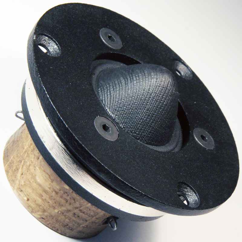

Дмитрий, где взять купол СЧ динамика с диаметром посадки на катушку 46мм. Нигде не нашёл, только 40 и 50мм.
Никто не мешает вырезать 46 из 50, а подвес приклеить отдельно. Многие производители так и делают, даже с 25-м диаметром.
Скорее всего так и придётся делать.
А если сделать по технологии Вашей соски на ШП?
Так это вообще уже почти классика. Ставите катушку на шайбу и сверху соску.
Кстати, никто не мешает сделать соску сферической формы. Только непонятно зачем.
Купол из шёлка после пропитки мягкий, соска твёрдая, это может сказаться в худшую сторону на звуке? Или всё же шёлковую у "Диффузора" Купить
Мягкий купол всегда отключит центр рано или поздно, соответственно частотка обвалится, можно пропитать чем-то жёстким, будет твёрдый, но тоже отключится, только выше. Соска что на фото пищалки имеет в разы более жёсткий центр, жарил на оси будь здоров, пришлось кончик заострить чтобы уменьшить площадь излучения.
Так у меня есть пищалки с острым куполом, на ВЧ оправдано, как себя такая на СЧ поведёт - вопрос. Хотя, если брать аналогию с Вашими ШП, то всё должно быть на уровне.
