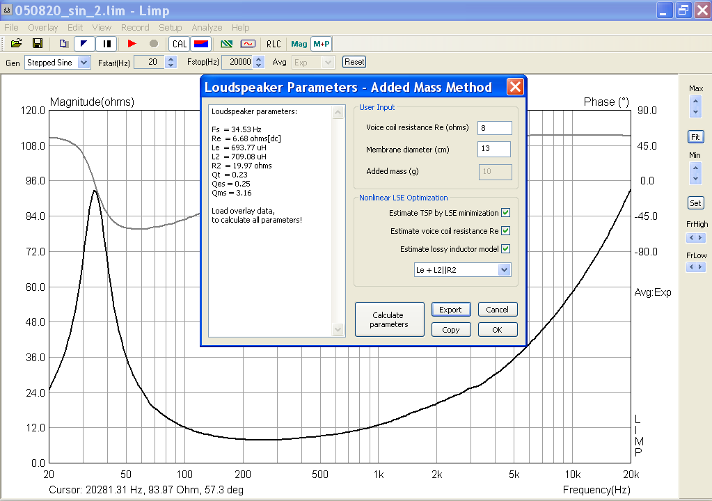

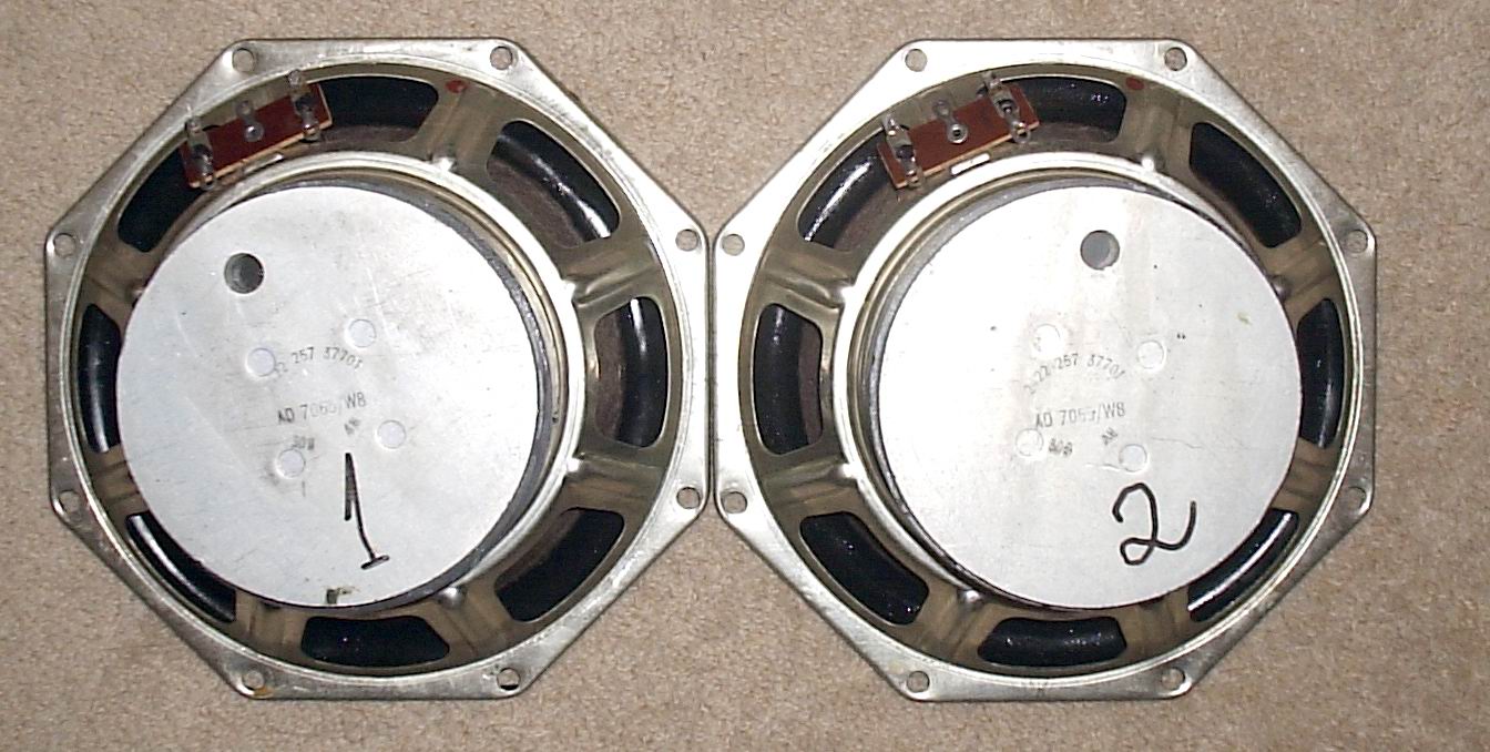

Есть у меня такое хобби - интересные динамики собирать. Купил в другом городе (кота в мешке) вот такую красоту. Диаметр 6,5 дюймов или 160 мм, сопротивление 8 Ом.
Продавец писал о них, как о динамике с которого срисовали 15ГД-17. Последние я тоже купил недавно и остался ими не вполне доволен. Советская резина сохнет и хотя мне удалось несколько реанимировать их, добротность по прежнему осталась повышенной, как и резонансная частота. И оптимальный объем ящика для них равен 40 литрам, увы.

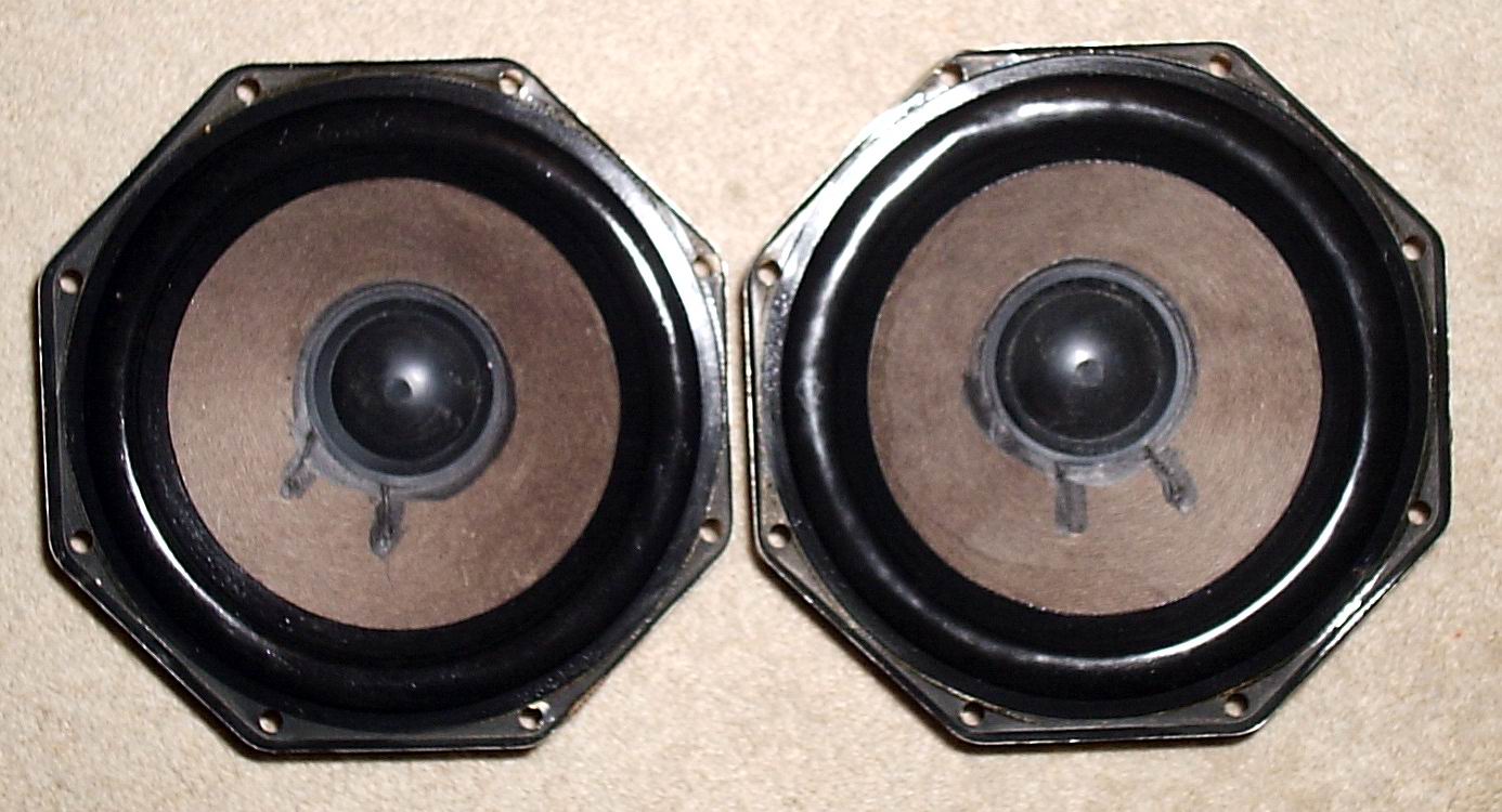

Динамики пришли пыльные и мятые. Я их подрихтовал, почистил и снял два параметра T-S. Они меня порадовали. Подвесы очень мягкие и необычной формы - не полутор.
По инерции я решил освежить резину подвесов и это было моей ошибкой - добротность упала. У динамиков СССР добротность велика всегда, подвесы жестче, чем надо, а магниты слабее чем надо.
По-видимому голландцы делали подвесы из натурального каучука - лет за 60 они не высохли совсем.
Снял импеданс. удивился и огорчился. Резонанс 34,5 Гц - отлично. Добротность... 0,23.
Такого я еще не видел, параметры другого динамика такие же, добротность... 0,21.
Очень высокая индуктивность катушки. Сильнейший магнит.
Эквивалентный объем пока не знаю. В 1960-х Филипс рекомендовал для них ящики... 7 литров. Это не 40 литров. Думаю, можно сделать отличную басистую крохотную двухполоску.
Пишу потому что динамики в то время выпускали огромными тиражами и до сих пор они есть в продаже. Вот только информации о них мало. Надеюсь восполнить этот пробел. После измерения Vas прикину объем ящика, после измерений микрофоном - частоту раздела.
Интересна кому-то подобная древность? Стоит продолжать или уже хватит? Цена, кстати, у них как у 15ГД-14, в Москве последние даже дороже.

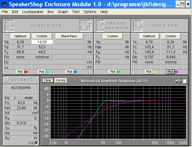

В Спикершопе ровно с Qts-0,22 не получается. Но опыт у меня есть с 15ГД-14. У них добротность была низковата, повысил её катушкой в ФНЧ намотанной тонким проводом. Можно и резистор добавить. Да, мы теряем в чувствительности и мощности усилителя. Но сегодня мощность УНЧ мало кого волнует, тем более когда нужны не сотни Вт, а 10...20 Вт.
Подвес мягчайший, верхушка полутора "сплющена". Боялся, что будет тёрка т. к. верхний подвес держит слабо, но тёрки нет даже когда двигаю диффузор руками (это всегда криво т. к. руки кривые).

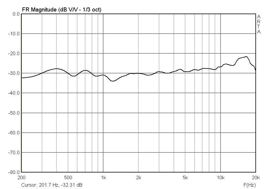

Измерил АЧХ на вертикальном картонном щите шириной 30 см с крылышками 10 см с расстояния примерно 0,5 м и в упор. Сшил на частоте примерно 250 Гц. Вот результат.
Хорошо, что выше 3 кГц начинается крутой спад без признаков выбросов. Если воспользоваться естественным спадом, частота раздела будет примерно 3,5 кГц. Вообще можно делать двухполоску с разделом от 0,4 до 4 кГц. Какие будут мнения у практиков?

гляньте поведение динамика вне оси, сравните с осевой. Если нет спада в стороне, можно чуть привалить отдачу в районе 3000-3500 и пищалку стыковать. Не убавив уровня, получите выброс на стыке и резь в звуке.
За неимением Визы десятки можно глянуть на автопищалы, всякие Вифы-Перлесы , мягкие купола на неодиме. Совершенно замечательно звучат , 4 Ома - единственный минус

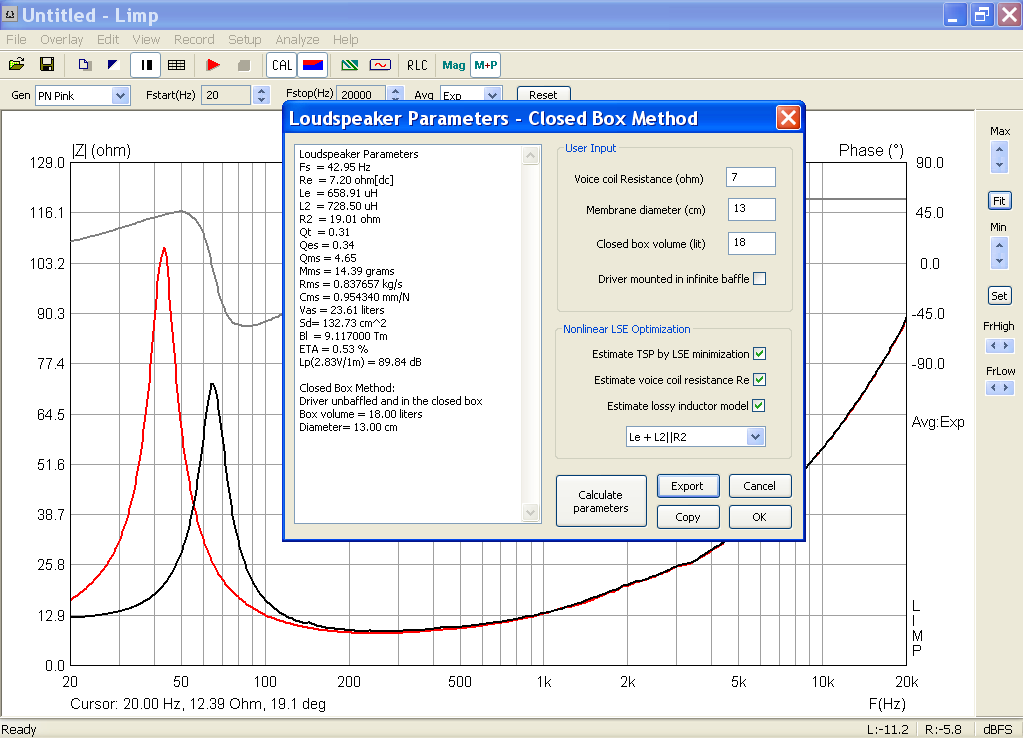

Наконец-то дошли руки измерить Vas. Корпус от 10МАС-1М объем 18 литров.
Fs, 42.95, Hz Qt, 0.31 Vas, 23.61, liters
Существенная разница от предыдущего замера по двум причинам.
1. Здесь измерение шумом, а не синусом. В данном случае считаю измерение синусом более точным, позже постараюсь сделать это.
2. Прошло полгода после обработки резинового гофра размягчителем, всё это время динамики сохли в упаковке без дела и без разминки.

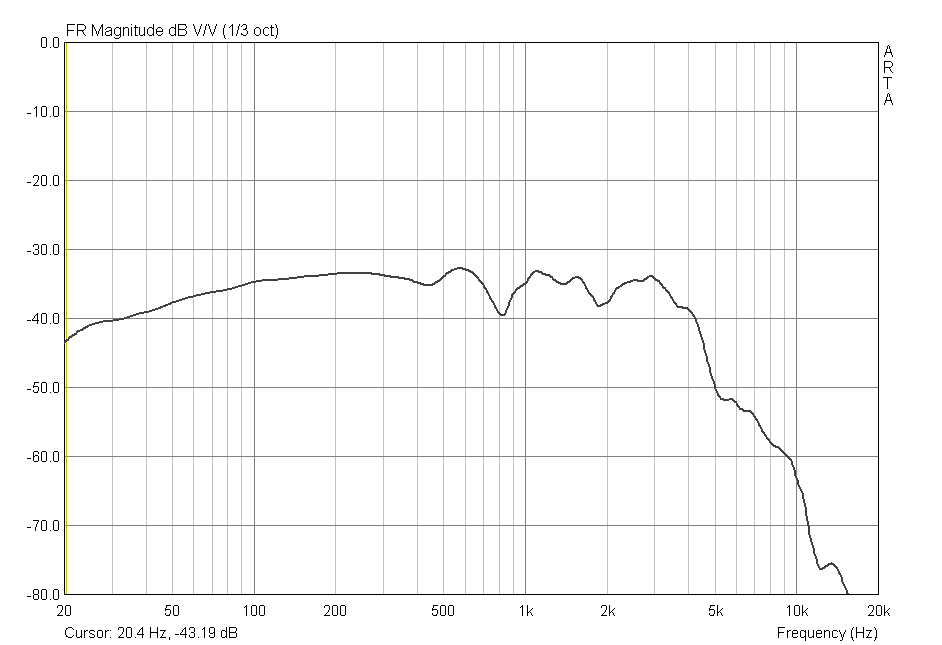

Поскольку считают, что 15ГД-17 - советская копия этих динамиков, я использовал черновые фильтры от 15ГД-17 + Visaton TW-70, К моему удивлению, несмотря на то что сопротивление AD7065/W8 вдвое выше, фильтры подошли сразу. Конечно, надо их настраивать, но пока нет возможности.
Результат с полуметра. Частоты ниже 200 Гц срезал, чтобы не отвлекали т. к. это скорее комната.
Ямка выше 1 кГц, увы, особенность НЧ динамика (в рекламном проспекте Филипс она присутствует).

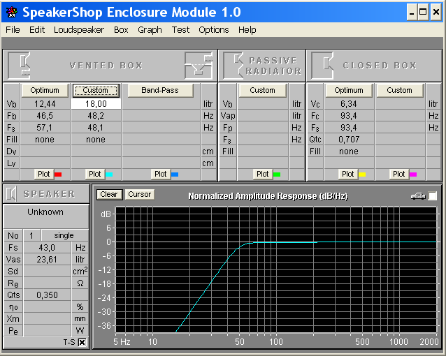

Вот что показал Спикершоп. Корпуса от 10МАС-1М вполне подошёл. Если сделать катушку ФНЧ тонким проводом, и учесть акустический кабель (настраивать ФИ собираюсь именно так), Qts несколько увеличится и это улучшит АЧХ.
Немного послушал в корпусе без наполнителя и неоптимальной трубой ФИ. Звук хороший, баса хватает, тональный баланс хороший, немного смещен в сторону НЧ. Конечно, нужна юстировка.
Считаю, что для полочных динамиков данная пара динамиков - хороший вариант.

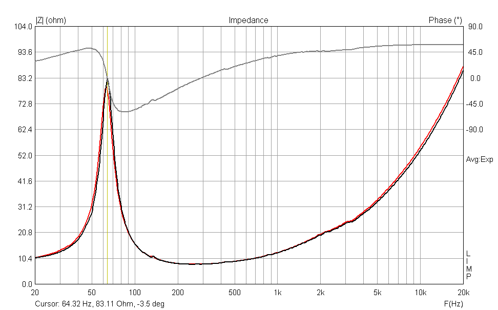

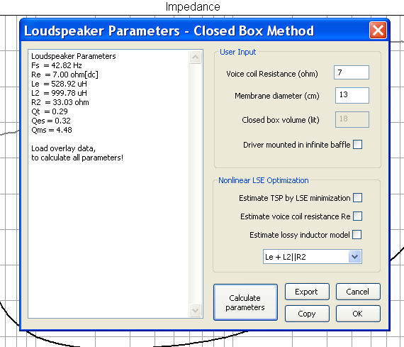

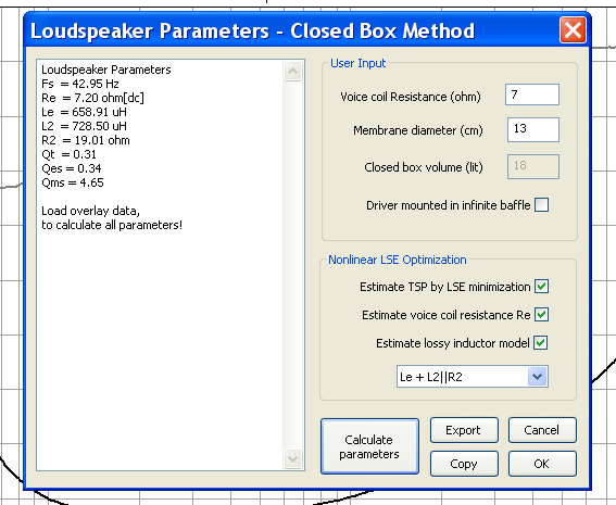

Можете прикрепить ТС параметры динамика без прожатых галочек справа в оптимизации?
Надо всё разбирать-собирать. Пока не могу. Позже. Думаю, разница тоже невелика. Для ЗЯ однозначно такая разница ничтожна, а ФИ всё равно надо подстраивать "по месту".

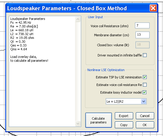

Зачем собирать? Я имею в виду все параметры но без прожатых галочек. Для это ведь нужно всего 2 графика импеданса.
Хе. Для этого надо было их сохранить, что я не сделал т. к. не видел необходимости, у меня столько сохраненных результатов, что я в них уже запутался. Без подробного описания каждого, просто забываю условия измерений. А делать описания не хочется - мартышкин труд (monkey business). Мне хотелось понять - годится ли ящик от 10МАС1-М для этих динамиков или нет, узнать Vas тем более что сам Филипс ставил эти динамики в 7 литров ЗЯ. Ответы для себя на эти вопросы я получил.
Конечно, надо переделать с синусом, согласен.
Предполагаю, что поскольку сы галочками и без них, Qts и Fs почти не меняются, то и Vas вряд ли изменится. Сильно измениться Vas может, если я заднюю крышку не слишком плотно закручу. При синусе результат наверняка изменится в разумных пределах.
Все понял, тогда не нужно)
тогда не нужно)
Нет, раз я уж затеял.
На розовом шуме
без всех галочек Vas = 24.80 liters
без средней галочки (по умолчанию) Vas = 23.34 liters
все галочки (думаю, самый правильный вариант) Vas = 23.39 liters

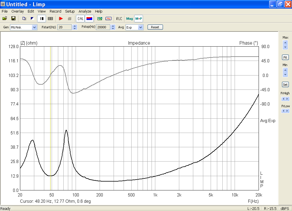

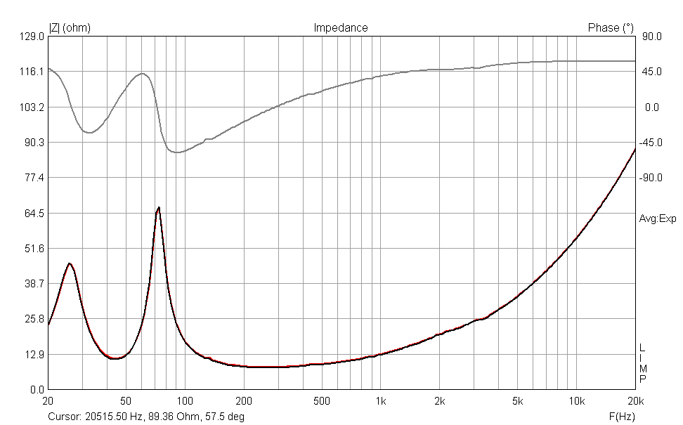

По поводу настройки ФИ. Все априори знают, что настраивать трубу надо когда она внутри ящика. Снаружи низзя - всякие краевые эффекты и протчая, и протчая.
Посмотрим что получится. Ящик и динамик прежние, повторять не буду. Труба сантехник 50 мм длина 102 мм.
Одно измерение внутрь, другое - труба снаружи, угадайте где какое.
Вообще-то разница есть,но меня интересовало:
можно ли черновую настройку ФИ делать с трубой наружу, чтобы каждый раз не развинчивать-привинчивать заднюю стенку.
Не буду очередной раз писать Disclamer - в другом случае и при других условиях результаты могут отличаться. Достаточно трубу, например, вставить чуть больше или щель оставить и т. п.

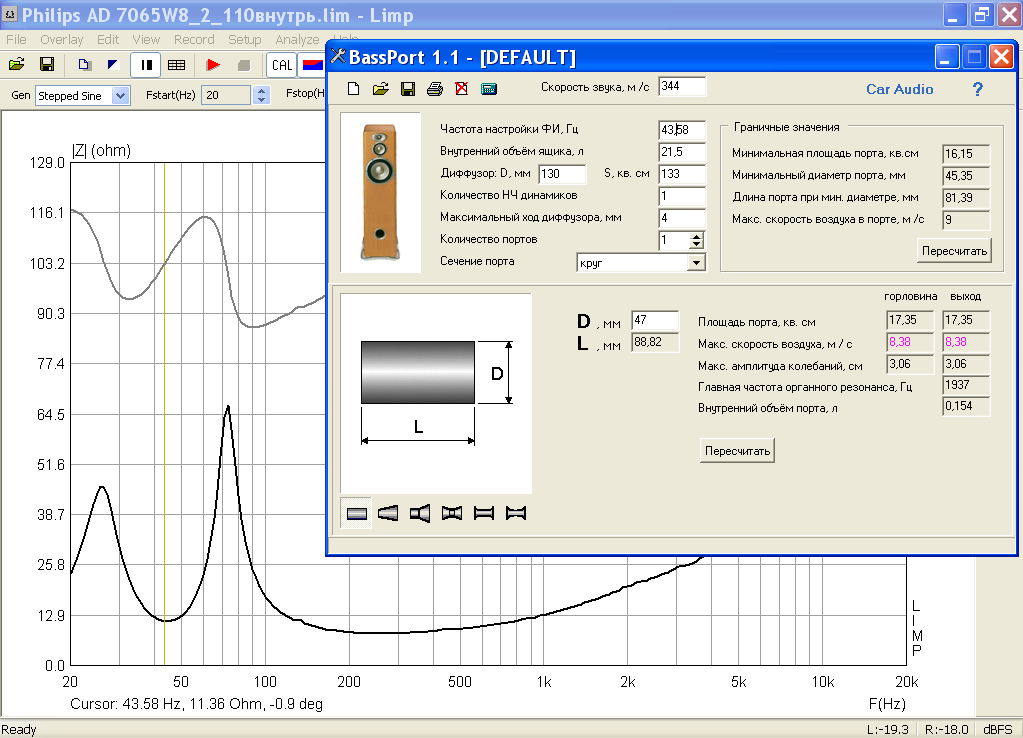

Есть такая программа Bassport. Безусловно отличная программа, пользуюсь бесплатным вариантом.
И решил посмотреть насколько теория совпадает с практикой. Та же труба 102 мм внутри ЗЯ 18 литров.
Подставлю в Bassport результат измерений. Смотрим.
Не заметил, что объем с учетом синтепона, а я его вытащил. Простите за обманную картинку. Исправил и пересчитал.
По программе результат должен быть 113,5 мм, по факту 102 мм. Разница 11,5 мм. Много или мало?
В данном конкретном случае расчетное значение несколько больше измеренного (измерения тоже на абсолютно точные).
