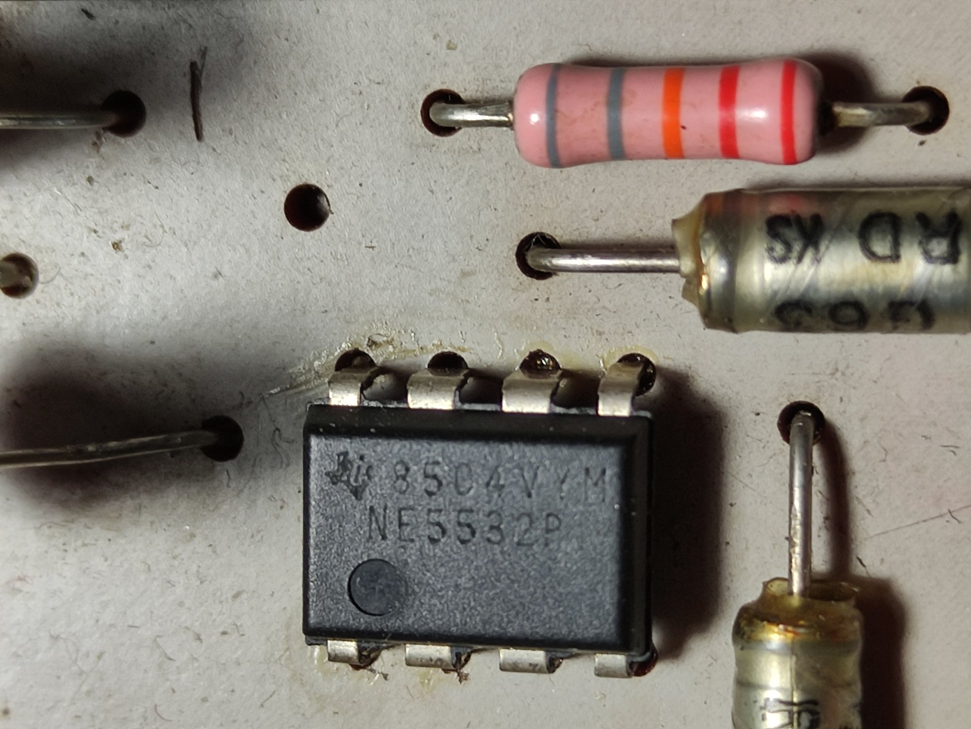

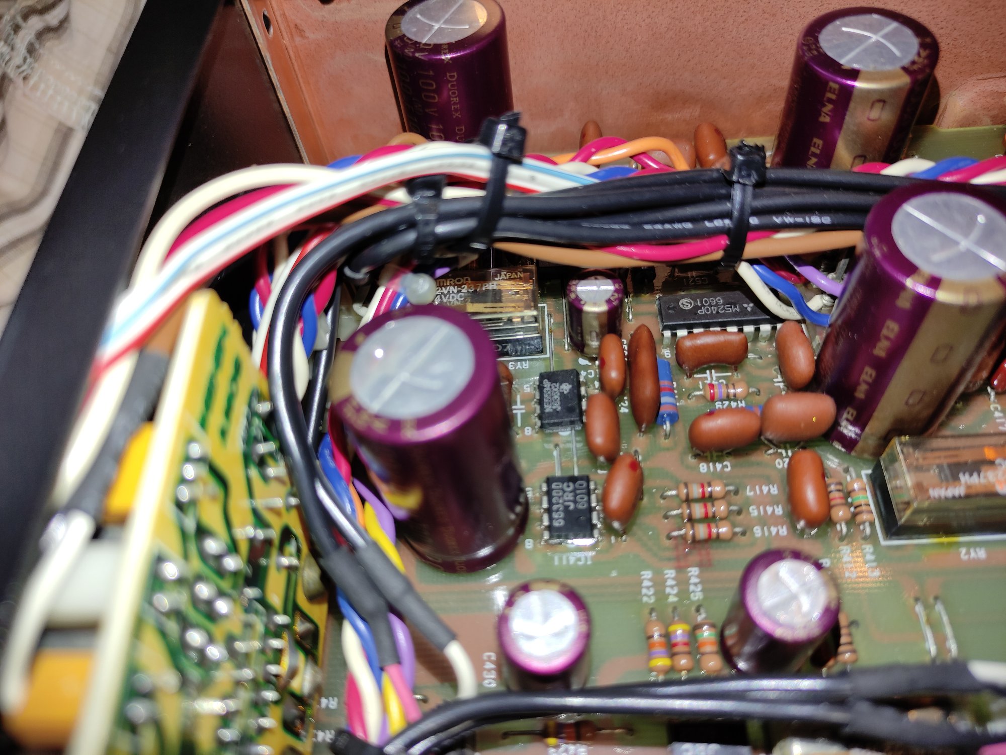

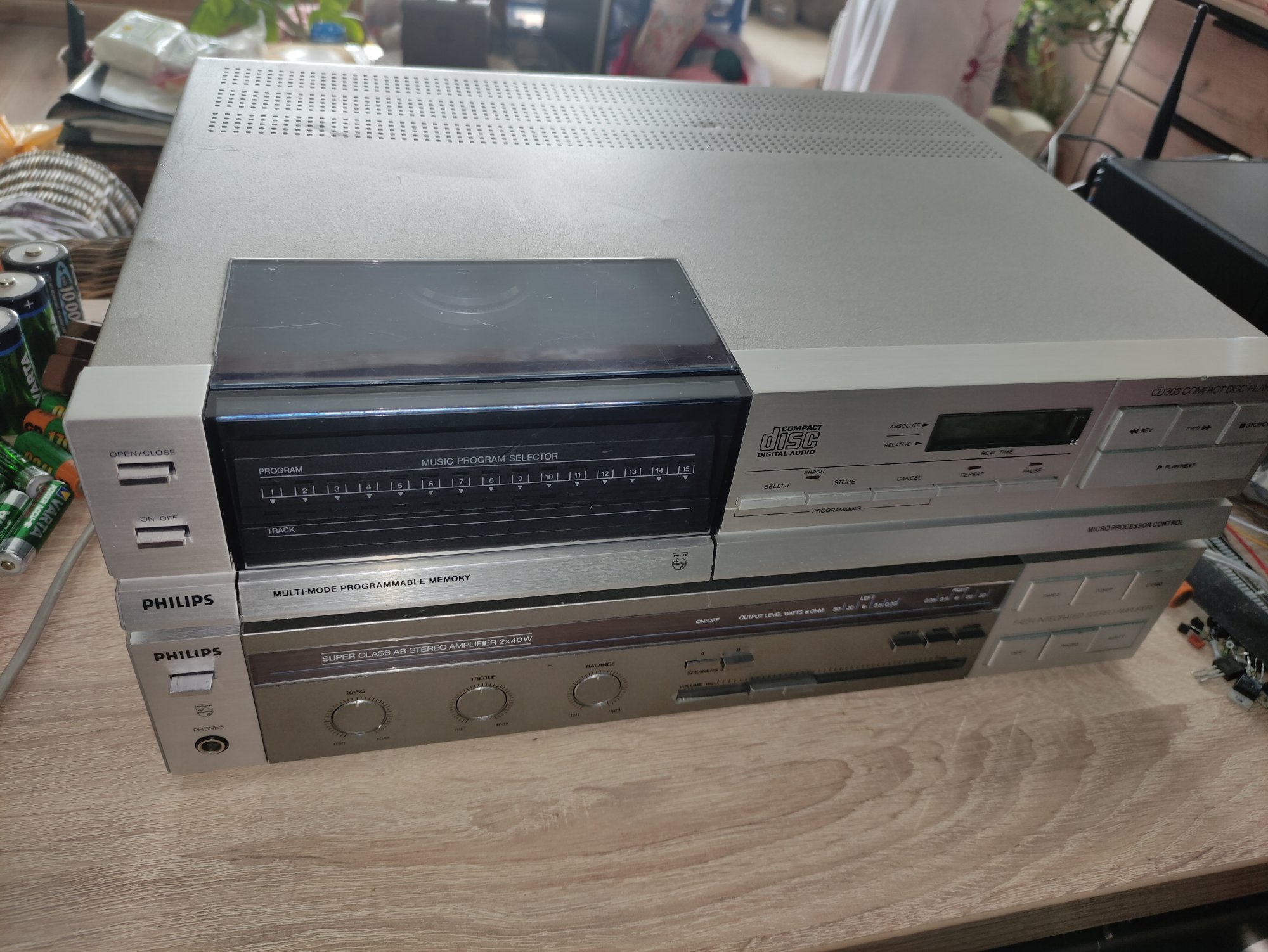

Есть у меня такой красавчик.

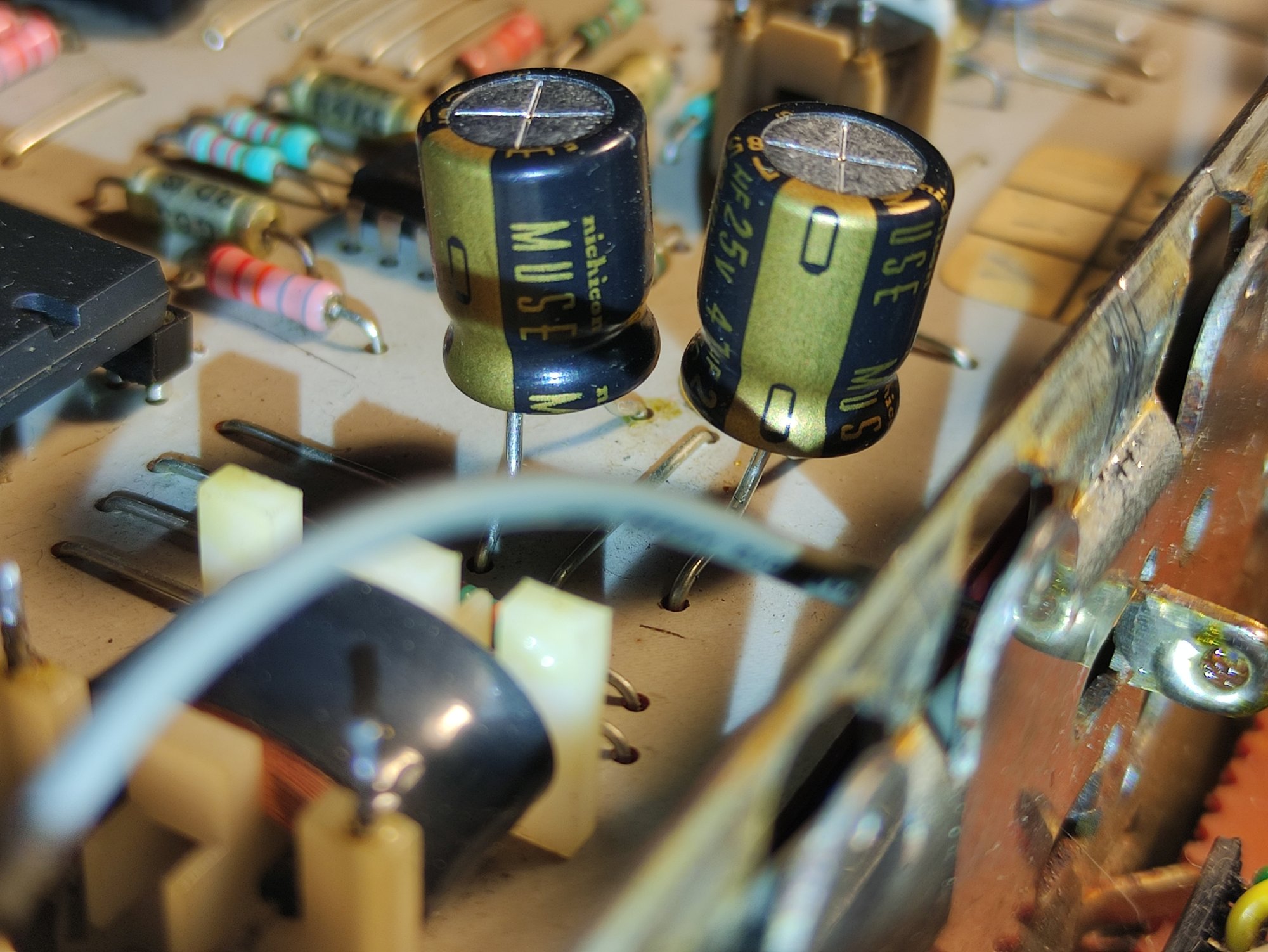

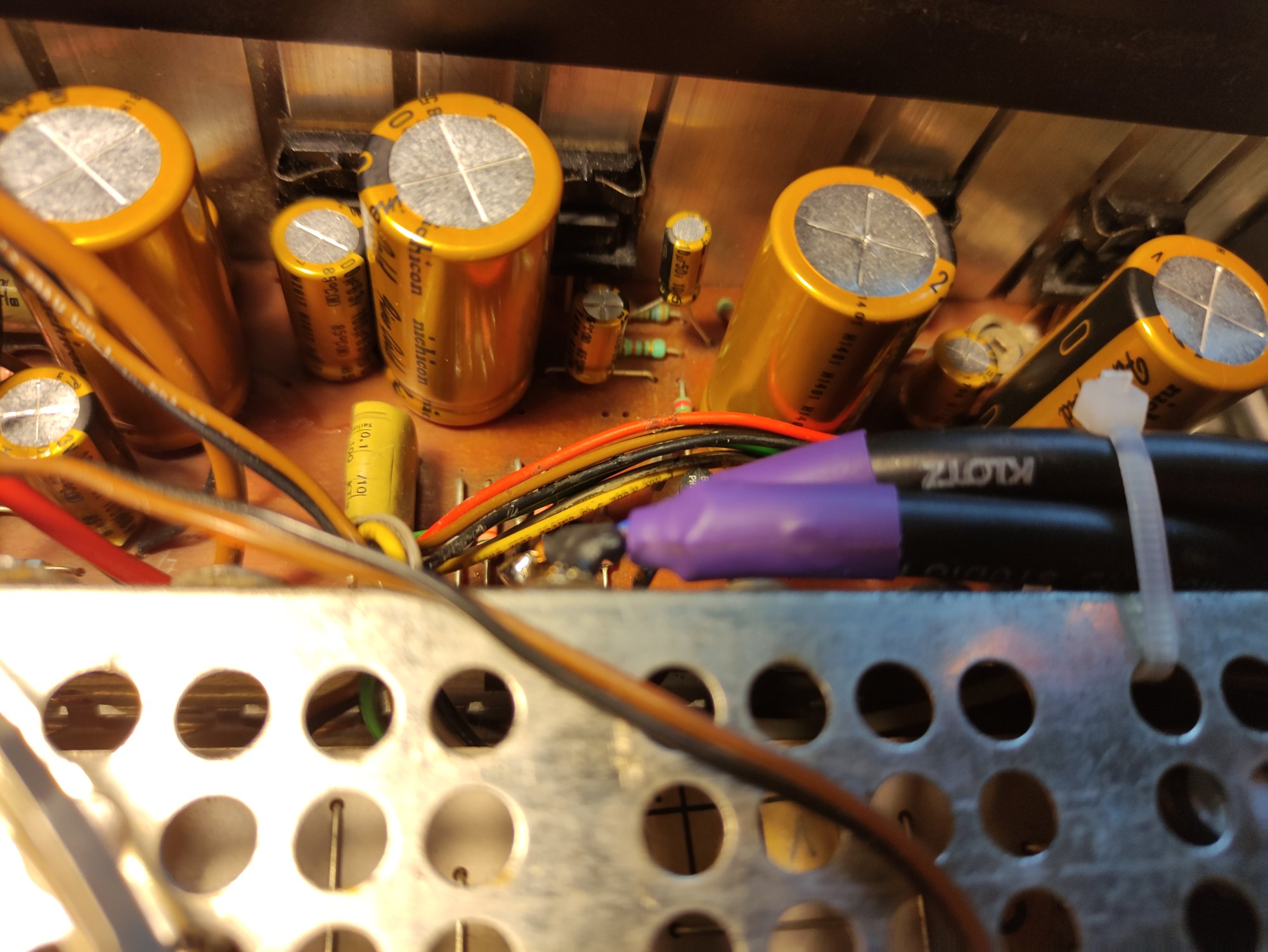

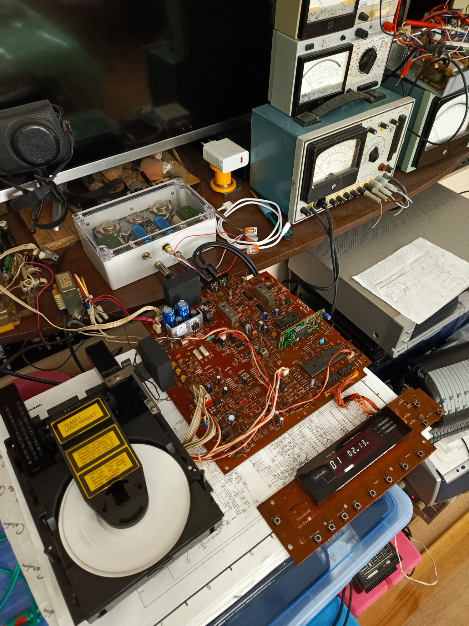

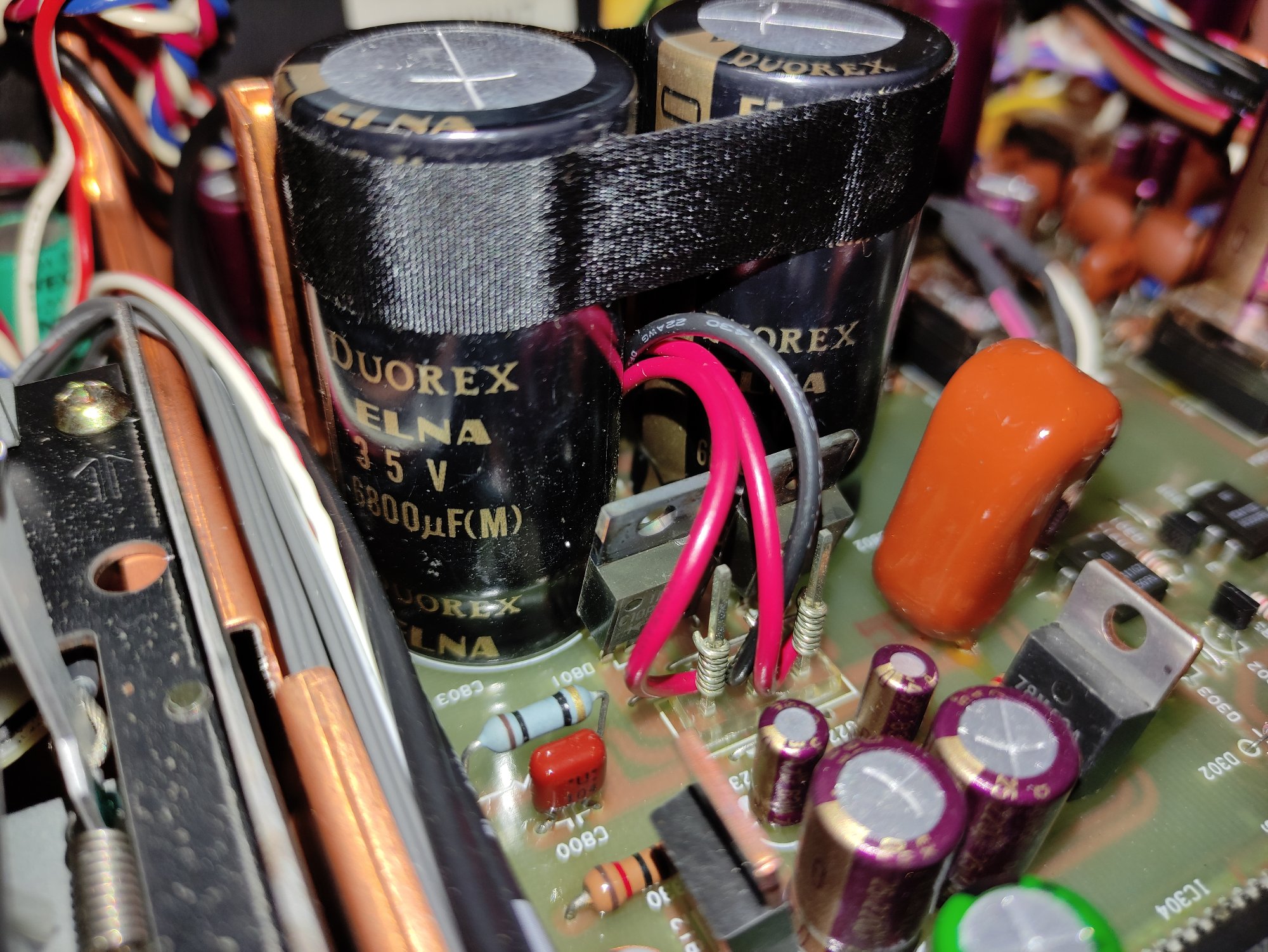

После покупки полностью его разбирал, почистил и заменил конденсаторы в питании.

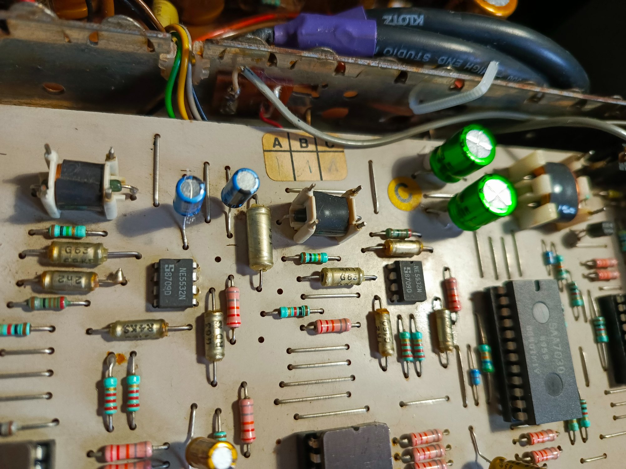

До меня в него уже неоднократно лазили и кое что меняли. В часности выходные операционники и конденсаторы. Поставили такие.
Изначально должен был стоять Сигнетикс, поменяли зачем то на Техас Инстр. , но оригинальность их по моему сомнительна, электролиты Мусе вроде хорошие. И вот теперь гложет меня вопрос , стоит ли это заменить на другие ?

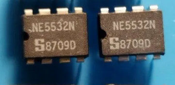

Есть вот такие ОУ от донора, СД проигрывателя Денон, маркировка сильно отличается от предыдущих. Мусе могу заменить на оригинальные биполяры на 100мкф
Меняйте, если заняться больше нечем.

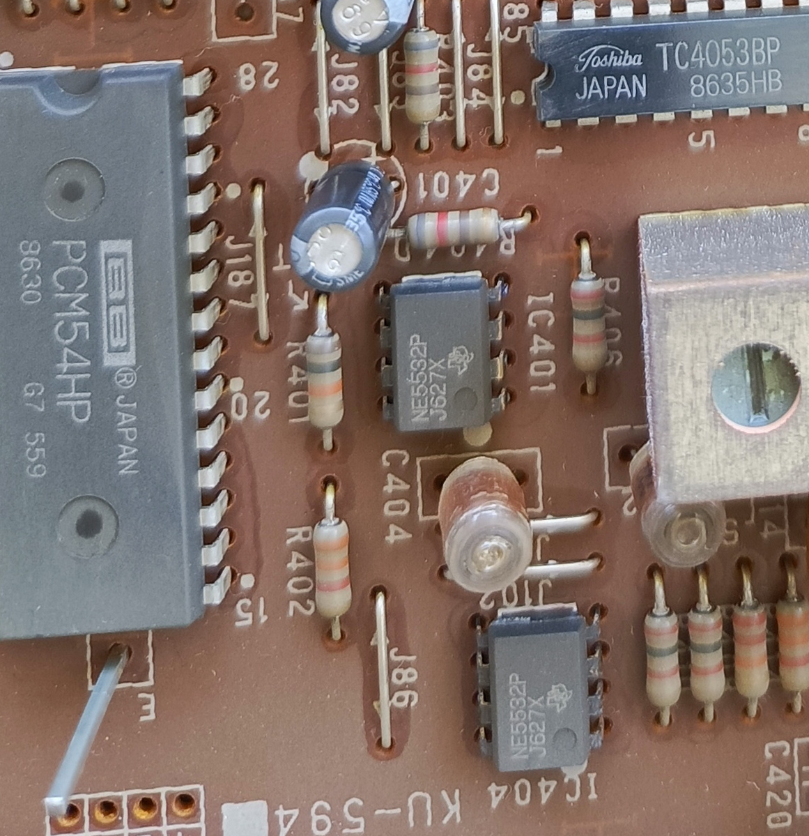

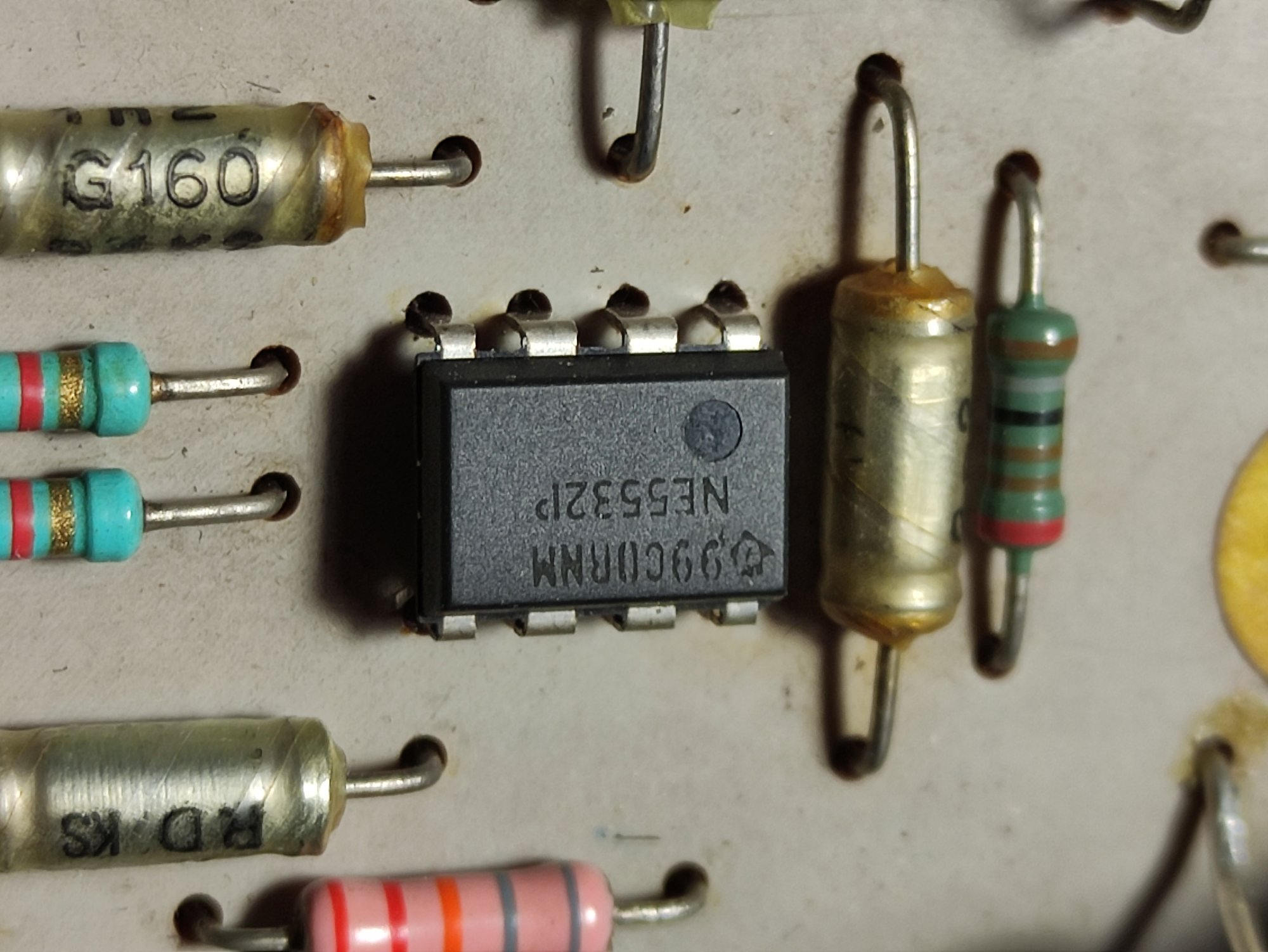

В Деноне 5532 тексас, в 303 - новодел.
Значит будем менять.
Вот такие нашел.

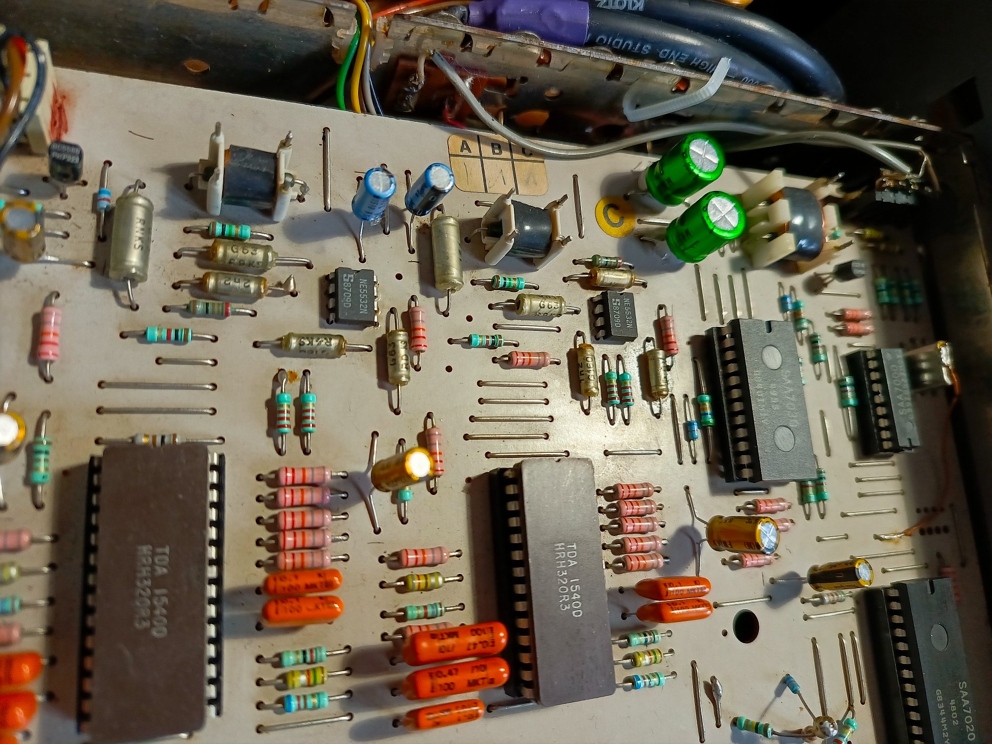

Раздирать его не планируется. У меня приличная коллекция СД проигрывателей и хороший опыт по их восстановлению. Этот Philips пожалуй стоит на первом месте. С ним борется Sony CPD-555ESD со своими горбами и непревзойденной комплектацией.
Есть и просто цапы на 1541 и сабре ES9068 и ES9038. Звучат они тоже не плохо, но мне больше все таки нравится СД, выбрал что хочешь и жужжалку ПСшную включать не надо.

Да, Фил-300, как и Фил-200 это особое очарование звуком. Аналоговое звучание, благородное . И пульта нет, за песней нужно сходить и поклониться его величеству сидюку лично.
С какой-то Саброй товарищ долго возился, пока лампу на выход не внедрил. звук был людоедский.

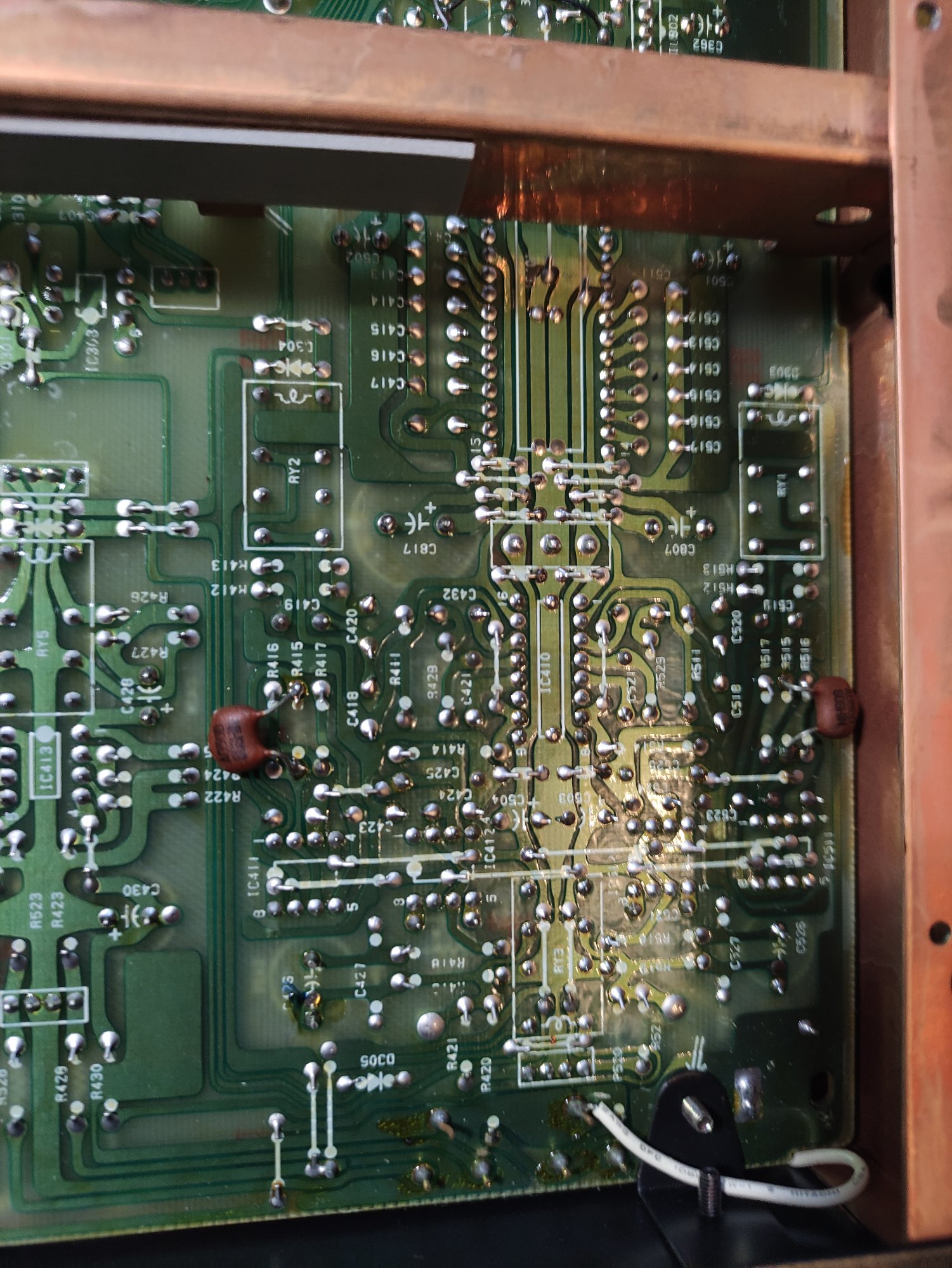

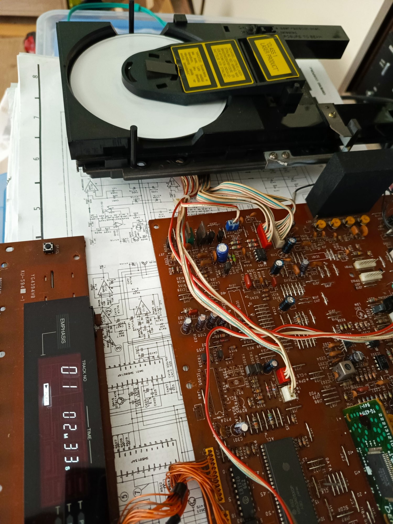

Кстати, Денон этот 86 года выпуска, из которого я оперы планировал взять, удалось оживить. Аппарат был на пожаре и не подавал никаких признаков жизни. Был в жутком состоянии, весь в копоти. Мойка, чистка и замена деталек дала положительный результат. Даже ток лазера остался в номинале. Правда минусовая шина на 5в имеет повышенный ток потребления, но мне главное было послушать, как звучит этот цап.

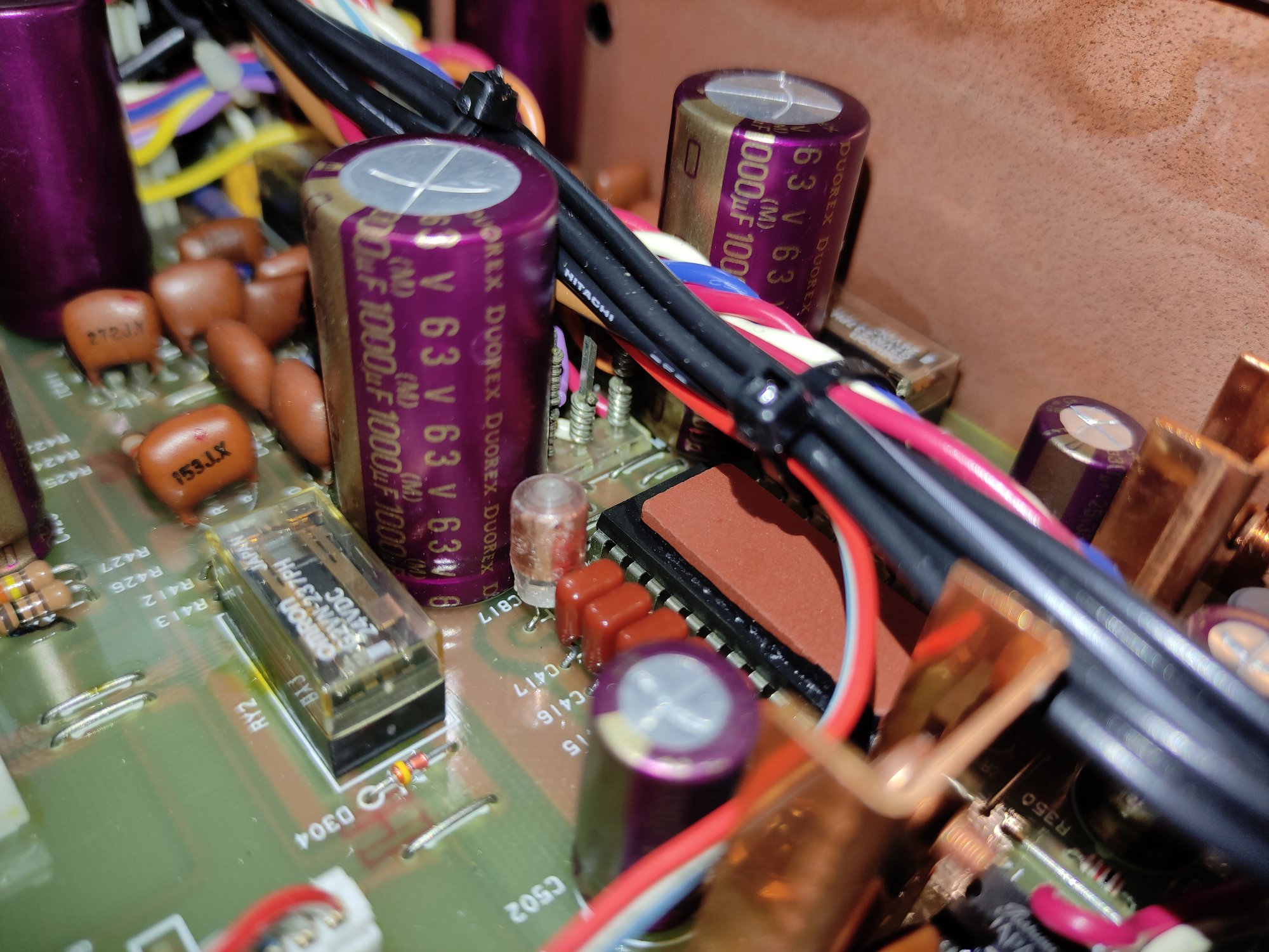

Не прошло и три года, как дошли руки до замены. Не могу с уверенностью сказать что звук поменялся, но как минимум появилось внутреннее спокойствие по поводу аутентичности. Всё же приятно осознавать что внутри всё как с завода (или даже лучше) :)

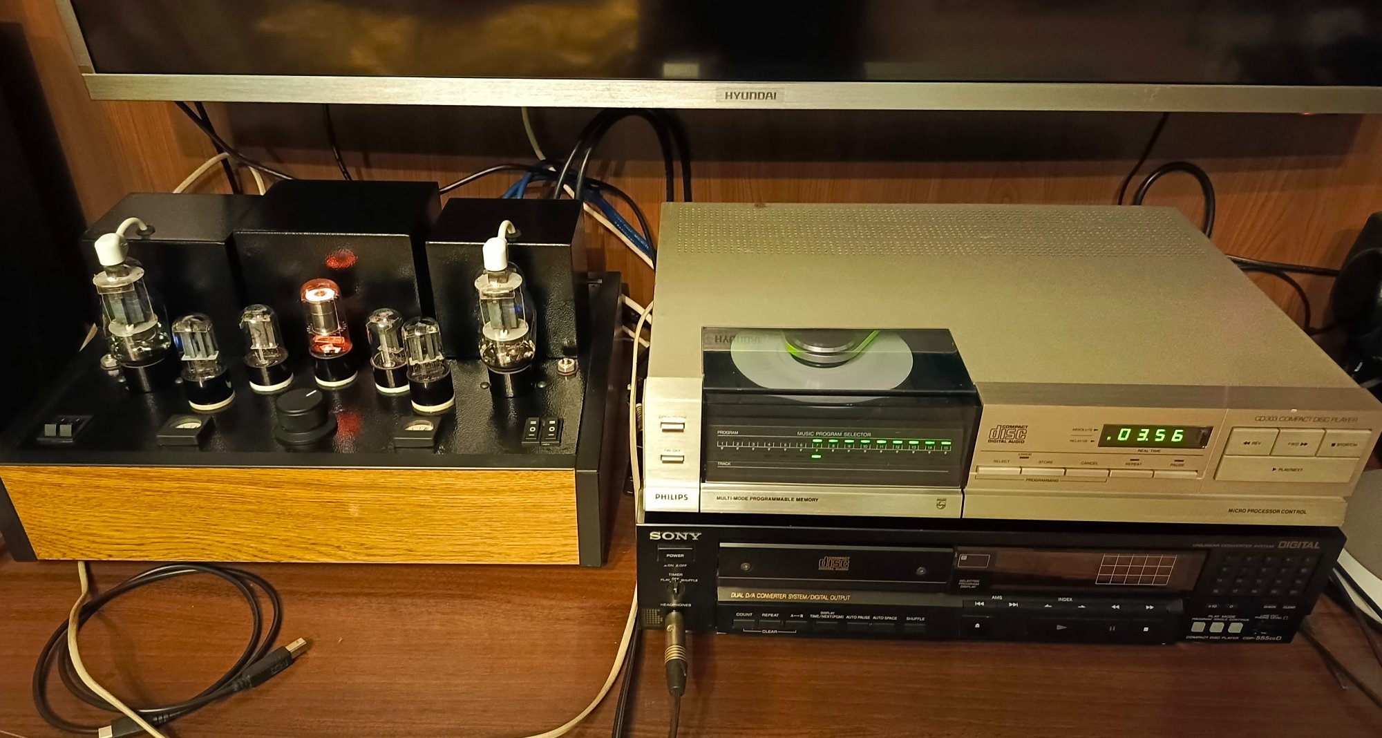

1541 для себя закрыл, если на выходе не лампа. Песочит . А 1540-нет.
Да на 1541 + лампа отлично получается (есть у меня и такой внешний ЦАП с выходом на нувисторах, правда не доведен до эстетичной внешности).
Тем не менее обвязка имеет значение. Одно дело 1541 в мыльнице, а другое как то так.

Платы то есть, 1540 к ним днём с огнём не найти. Подделки не работают, а оригиналы стоят дороже чем готовый заводской внешний ЦАП отличного качества.

На базе чего то? Есть плата , есть лампы-трансы на выход, все никак не начну делать. :(
Добавить к этому USB транспорт по типу Аманеры китайской и питание для платы с ТДА1541.
