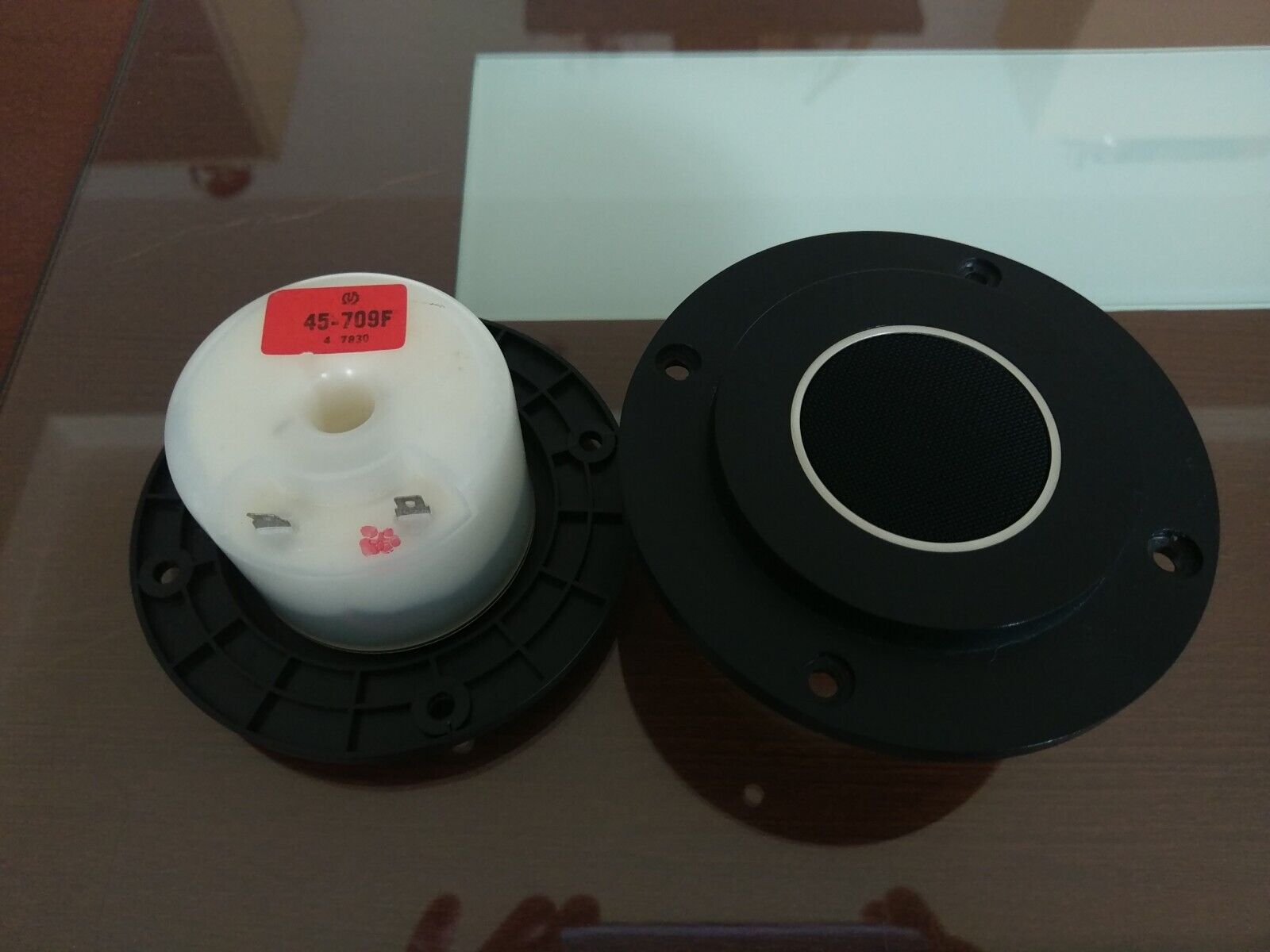

Динамики производства Pioneer, использовались в акустической системе Pioneer HPM-60
Диапазон частот: 1500 – 10000 Гц
Неравномерность АЧХ: не более 8 дБ
Чувствительность: 93 дБ
Гармонические искажения при рабочей мощности в диапазоне 4–10 кГц: не измерено
Сопротивление: 8 Ом
Рабочая мощность: 10 Вт
Паспортная мощность: 15 Вт
Долговременная мощность: 10 Вт
Кратковременная мощность: 25 Вт

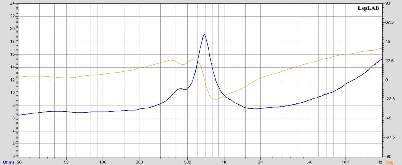

Собственно суть темы, копался у себя в архиве и наткнулся на АЧХ измеренное с данной ВЧ
Замер производится в 2013 году, и без использования щита, фланец головки был не утоплен и как следствие провал в области 3кГц
С этой пищалкой как бы всё ясно. Меня больше интересует та, что выше играет. Как устроена.
