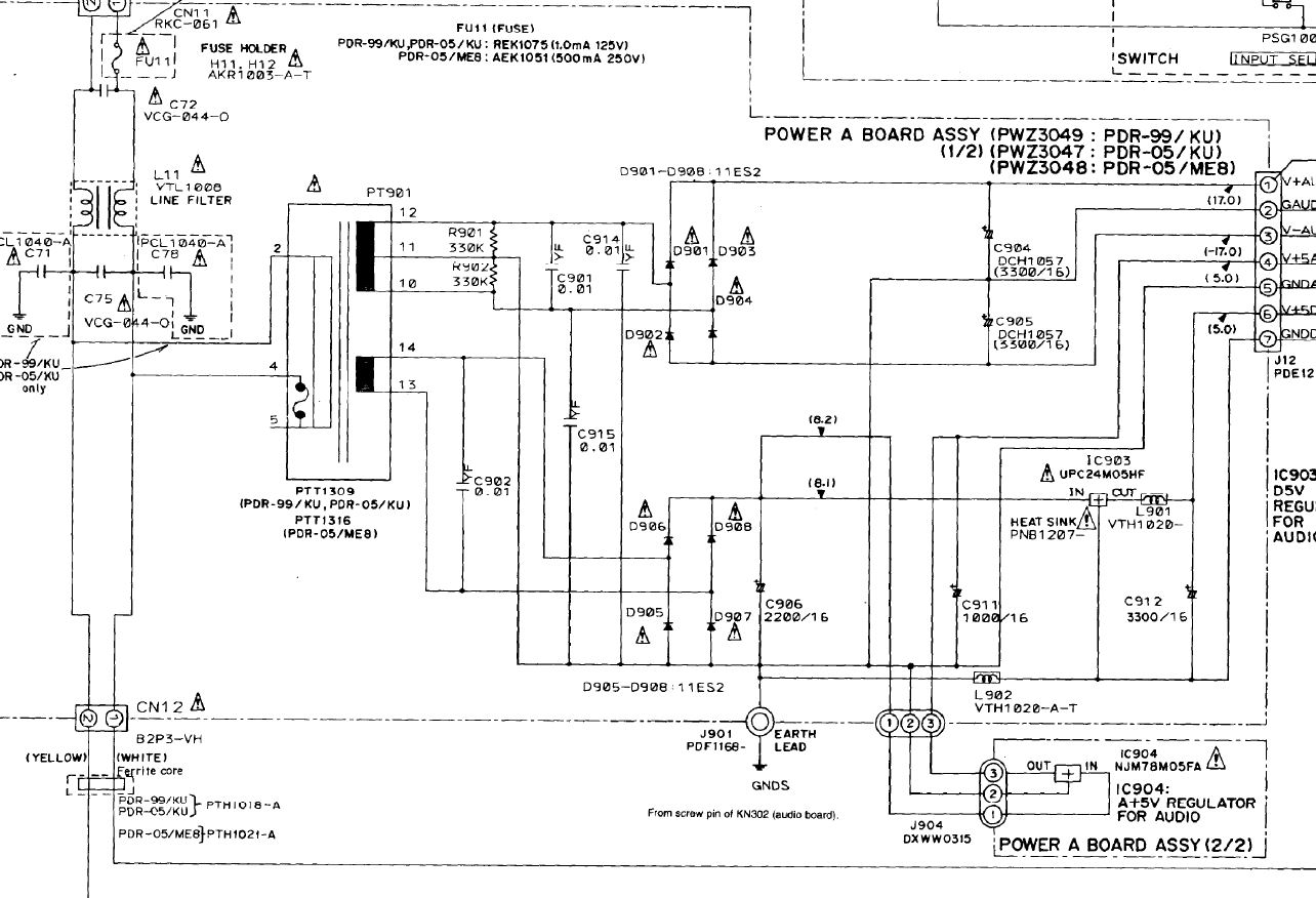

Попал в руки за недорого пишущий CD проигрыватель Pioneer pdr-05.
Недорого из-за приключившегося с ним акта вандализма: насильно были удалены платы питания.
Плат две, у каждой свой трансформатор одна плата считается Серво, вторая Аудио. Схемы ниже.
На обеих платах есть выходы +5В есть аналоговые и цифровые. Часть даже не уместилась и еще регуляторы 5В встречаются на других платах (с плат питания туда приходит боле высокое напряжение).
Решил восстановить платы, а возможно и улучшить, на второй схеме много 5В идут с одной обмотки.
Итак стал смотреть, что нужно и застрял на регуляторах:
Смотрим плату 1.
Два выхода +5В, один с пометкой А, другой - D.
При этом регуляторы стоят разные: +5А образуется NJM78M05FA, вынесенным на отдельную платку.
А вот +5D - μPC24M05HF.(именно 05HF, не 05AHF).
Два разных регулятора, один на цифру, другой на аналог?
Посмотрел похожие аппараты: Рioneer pdr-40 и Fostex-CR200 (кто кого копирует не знаю, но внешне отличается только цветом и ушами).
У pdr-04 выход только +5А, далее на плате, куда он приходит +5А и +5D замкнуты. Регулируется он, вынесенным на отдельную платку... μPC24M05AHF.
У Fostex-CR200 +5А так же как на pdr-04 формирует μPC24M05АHF, а +5В - как на pdr-05, μPC24M05HF (без А).
Ну, подумал я, наверное опечатка и можно оба поставить μPC24M05АHF. Жаль, что я не нашел где их
можно нормально купить (В чип и дип цена аховая. На али подозрительные и разброс по ценам большой).

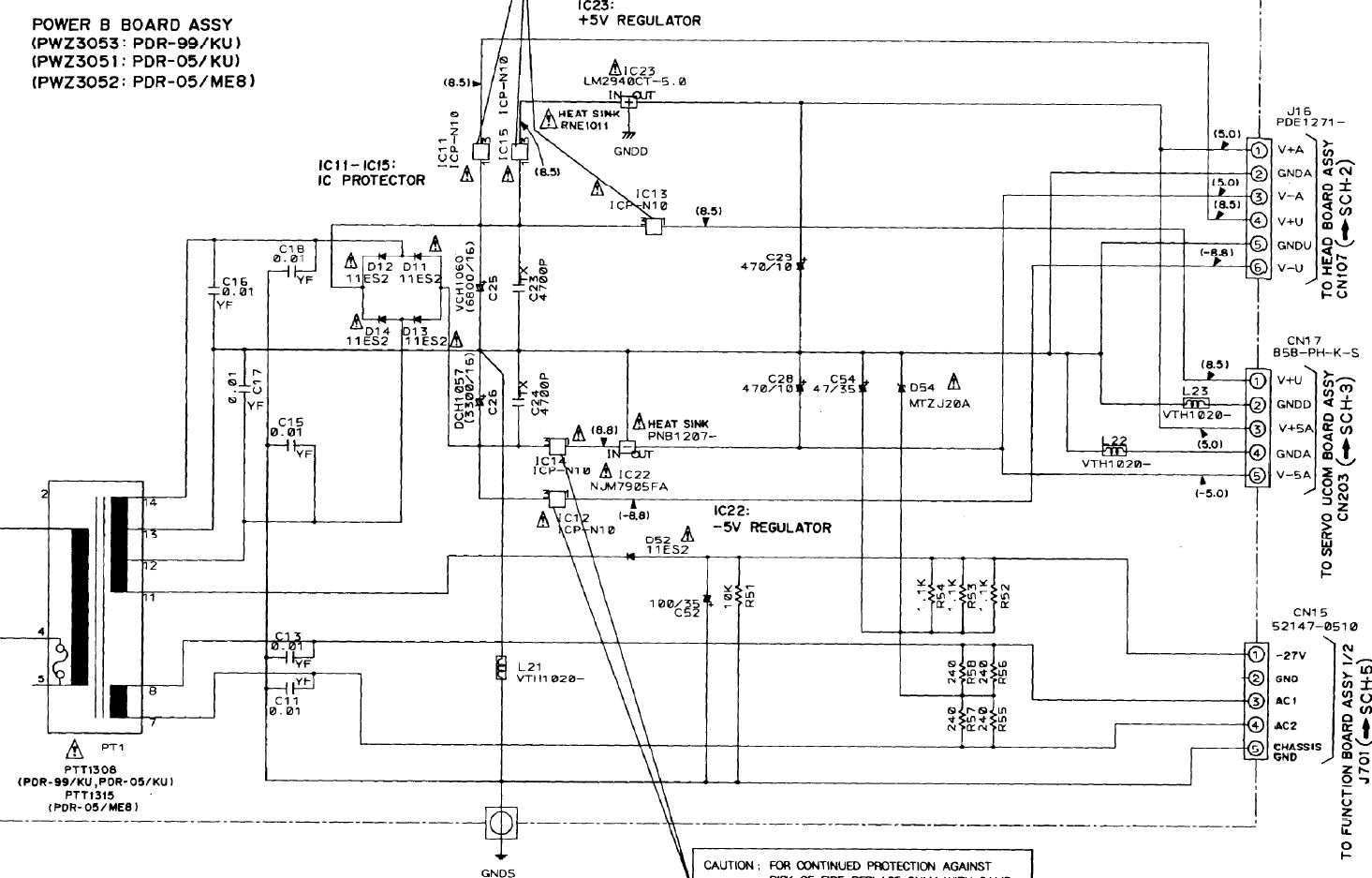

Дальше вторая плата.
Имеем выход +5А на две платы. И тут, третий регулятор: LM2940CT-5.0. Боле того. из 8,5 В с выпрямителя идут еще два выхода: +А питание ОУ, без стабилизации и +U, он на плате аудио преобразуется в +5D, таким же LM2940CT-5.0.
Но минусовое плечо образуется NJM7905FA. (Без М, думал опечатка, но нашел и так и так, без М ток 1,5 А, с М только 0,5А). Но тогда почему в плюсе тогда Пару ему, логично, должен составить NJM7805FA?
У Рioneer pdr-40 и Fostex-CR200 точно также.
Теперь вопросы: обязательно ставить все регуляторы/стабилизаторы разные?
Разница по даташитам есть, но не слишком большая.
Зачем используют разные регуляторы/стабилизаторы?
И, под конец, что вы порекомендуете?
PS. там на схемах еще катушки есть VTH1020, не нашел их, чем можно заменить? (Фильтр CSB1000J - это похоже на то?)
Думаю это не 5 ампер, а 5 вольт "А" (плата, блок), может есть еще где плата, блок "В", об этом говорит еще и то, что выпрямительные диоды 11ES2 на 1А
VTH1020 это так называемые FERRITE BEAD, то есть провод проходящий в ферритовой трубке, есть такие типа дросселя.
Фото как пример
uPC24M05 это low-drop (с малым падением напряжения) стабилизатор, можно заменить на LD1086V50 или LD1117V50, или подобные "1086"

Спасибо за ответ.
Я так и написал, что напряжение 5 вольт, а А и D это отметки у выводов. А - аналоговый, D - цифровой (Диджитал).
Аналоговая и цифровые земли разделяются ферритовыми бусинами. Я их и назвал катушками, обозначаются они как индуктивности L. Их то я и не нашел, именно VTH1020. Потому и спрашиваю, чем можно заменить.
Ну и главный вопрос про регуляторы. Какие параметры нужно смотреть при подборе? Напряжение, понятно. Что еще, скорость, мощность? Почему несколько видов?
Чем uPC24M05 отличается от NJM7905FA и LM2940CT-5.0? Приписку про малое падение напряжения видел. Может ссылка есть на мануал?

Даташиты прикладываю
uPC24M05, LM2940 - low-drop стабилизаторы (с малым падением напряжения), в них применен мощный PNP транзистор, в то время как у 7805 применен NPN транзистор, этим достигается малое падение напряжения на микросхеме (в схеме с PNP). Кроме падения напряжения (этим они лучше), они хуже чем 7805, по шуму в 4 раза, по сглаживанию пульсаций на 6 дБ, остальное в принципе такое же.
Малое падение напряжения нужно чтобы пульсации выпрямителя при просадке сетевого напряжения не лезли в стабилизированный выход, если у Вас стабильное напряжение 220В, ставьте 7805 и не парьтесь. Микросхемы с малым падением хороши чем, что не нужно дополнительно повышать напряжение трансформатора (экономия меди) для создания комфортной работы стабилизатора, ставить большей емкости конденсаторы выпрямителя для уменьшения провалов в пульсациях. Соответственно меньшее напряжение вход-выход создает меньшую мощность нагрева стабилизатора, и меньшую площадь радиатора, тем более когда микросхема изолирована.
NJM7805 и NJM7905 меняются на 7805 и 7905 соответственно (разных производителей), только надо смотреть букву между цифр, ей указывается максимальный ток нагрузки, эта микросхема в принципе стандартизирована, меняется только префикс производителя вначале. Если рассматривать именно микросхемы NJM7805F и NJM7905F (где "F" означает изолированный корпус), то они изолированы и если это требуется можно заменить на KIA7805 и KIA7905 соответственно (есть также с буквой "М" на 0,5А).
Про VTH1020 постом выше я писал, их можно заменить любыми Ferrite Beads, как на фото выше слева
В обозначениях стабилизаторов буква "А" обычно означает чуть улучшенную модификацию по параметрам, часто разброс выходного напряжения от номинала, например, без буквы 5 +/- 0,2 В, а с буквой "А" 5 +/- 0,1В. на uPC24M05 без буквы "А" не нашел даташит, да и современные технологии позволяют точнее изготавливать полупроводники, и многие производители отказываются от изготовления без буквы "А". В частности uPC7805HF и uPC7805AHF отличаются тем что уменьшилось изменение выходного напряжения для всего диапазона входного напряжения с 15 мВ до 7 мВ, также потребляемый микросхемой ток уменьшился с 5,3 мА до 2,8 мА, а вот разброс выходного напряжения остался тем же.
Сервис мануал https://elektrotanya.com/pioneer_pdr-99_pdr-05_rrv1280.pdf/download.html#dl

Спасибо большое за консультацию.
Как я понял, три uPC2405 (без М) подойдут и в питание серво и в аудио.
Дошел до стабилитрона. Обозначение MTZJ20A. Вроде 20В, 0.5Вт, но по даташиту от 18 до 19. Получается номинал 18,5В. Таких нет. Лучше заменить на 18 В или на 20 В? Или подбирать из 18В?
